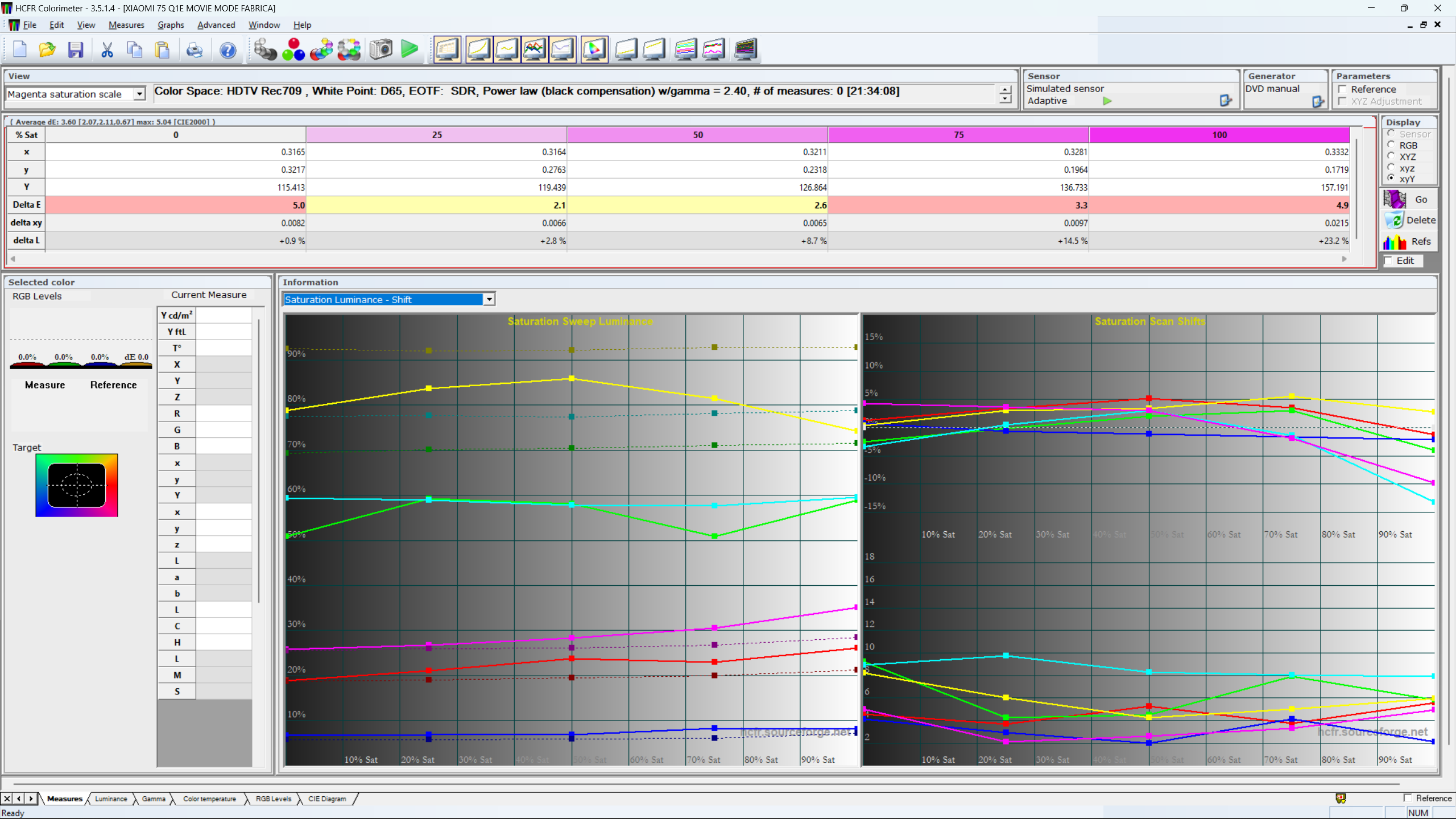

    Así vino el tv de fábrica en el Modo Película:
    Captura de pantalla (2).png Captura de pantalla (3).png Captura de pantalla (4).png Captura de pantalla (5).png Captura de pantalla (6).png Captura de pantalla (7).png Captura de pantalla (8).png Captura de pantalla (9).png Captura de pantalla (10).png Captura de pantalla (11).png Captura de pantalla (12).png
    Bueno no era sorpresa encontrarse que el tv de fábrica venía muy mal, pero no esperaba que tan mal pues con el control de luma adaptativo la gamma empieza en 2.3 hasta que en el 50% se parte hacía arriba hasta el 2.7, por eso al poner contenido se ve la imagen muy oscura y con black crush incluso apagando el local dimming, este control definitivamente rompe la gamma. La escala de gris tiene errores demasiado elevados llegando incluso a 10. Los colores por ello se presentan muy sobre saturados y bueno la luminancia es muy elevada llegando a los 453 nits en 100% de pantalla. La temperatura de color esta sobre los 6200K lo cual no es tan malo.
    El nivel de negro es 0.081cd/m2 lo cual es con el local dimming apagado un gris pero igual al ser VA el contraste supera los 5589:1. Además al pasar patrones vimos que el tv, así como viene de caja ilumina la barra 16 de black level y clipea en 234 de blancos.
    Veamos cómo quedará con la necesaria y en este panel diríamos obligatoria calibración:
    Captura de pantalla (13).png Captura de pantalla (14).png Captura de pantalla (15).png Captura de pantalla (16).png Captura de pantalla (17).png Captura de pantalla (18).png Captura de pantalla (19).png Captura de pantalla (20).png Captura de pantalla (21).png Captura de pantalla (22).png Captura de pantalla (23).png
    Tras calibrar la luminancia a 125 nits, la escala de grises se pudo mejorar con los 11 puntos de calibración y quedó con errores menores a 2, los colores todos correctos con errores menores a 3, salvo un ligero levantamiento en la temperatura del gris al 15%, que ningún control interno nos permite corregir, la gamma en 15% también se ve afectada por ello por ausencia de rojo. Estos no son resultados referenciales, pero si excelentes para ser el primer tv de Xiaomi que revisamos, esperamos mejoras con sus nuevos modelos. También vemos que el contraste se estabiliza en 5172:1 por su nivel de negro ahora si más acorde a un VA, de 0.024cd/m2. Y cuando prendemos el local Dimming, llegamos a 197 nits con un 8101:1.
