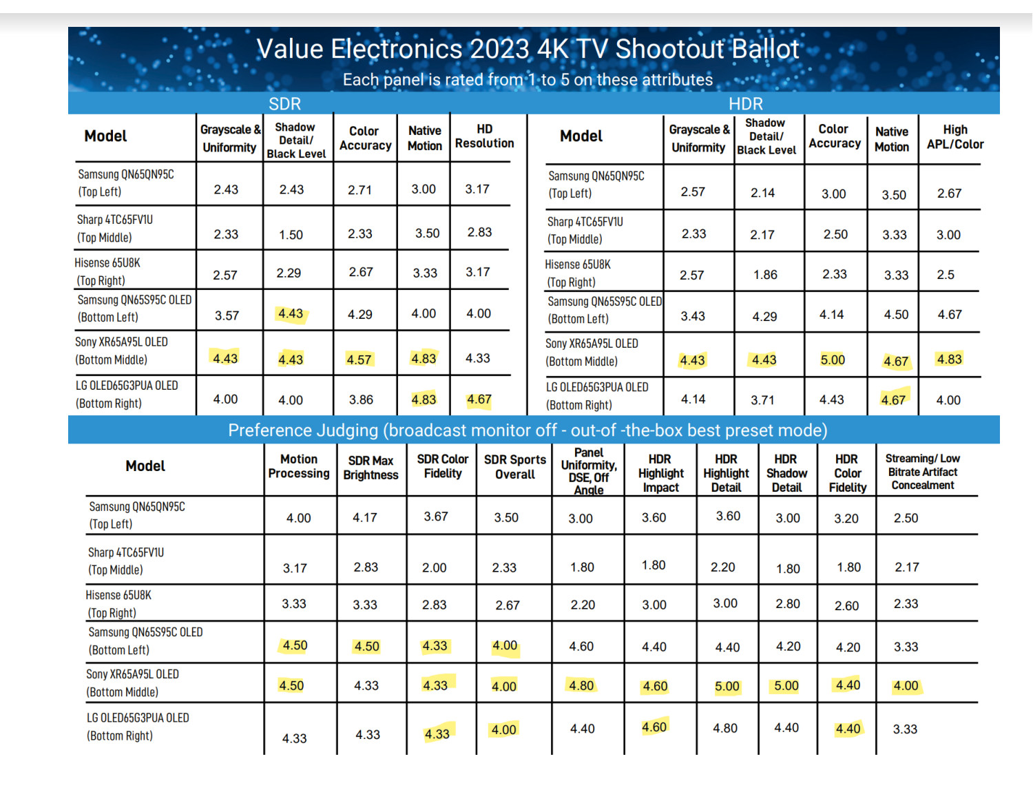

    El día sábado 30 de septiembre se llevó a cabo en Nueva York la edición 19 del Shootout de Robert Zohn, en donde participaron tv's 4K de 65". Estos fueron los resultados:
    Cómo pueden ver los resultados son claros:
    Totales fuera de la caja sin calibrar:
    Sony 65 A95L QD OLED
    LG 65 G3 MLA WOLED
    SAMSUNG 65 S95C QD OLED
    Totales del Mejor TV en condición de Habitación Oscura y calibrada:
    LG 65 G3 MLA WOLED

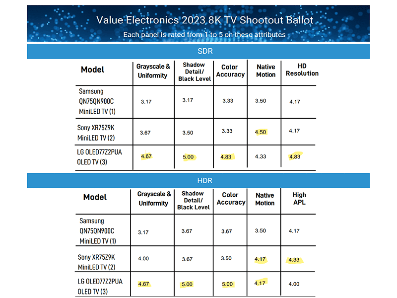

    Al día siguiente se llevó a cabo una comparativa de tv's 8K en donde el único tv de este año es el Samsung LCD/MiniLED:
    El Ganador fue el LG 77 Z2 2022WOLED.

    Cómo siempre y todos los años hay dimes y diretes porque su tv favorito no ganó, en este caso la horda de fanboys de Samsung incendiaron el tema en AVS Forum, que ya para hoy el tema está cerrado.
    Antes de que cierre pude preguntarle a John Reformato y pedirle a David Mackenzie conocido nuestro de hace años su opinión del evento.
    John Reformato (Jrref) me contestó que está vez no hubo problemas con las muestras, la primero que sacaron de la caja es la que pusieron. Salvó por la A95L que tuvieron que abrir otra porque una tenía el firmware final de Sony la 130.1 mientras que la otra tenía la 120.1 que es la beta, la diferencia entre ambos firmwares es notorio ya que uno no hace el correcto EOTF Tracking el cual era problema de compatibilidad con el nuevo chip Pentonic 1000.
    Posteriormente David Mackenzie CEO de Fidelity in Motiond y creador junto a Stacy Spears del famoso HDR Benchmark Disc, el que todos usamos por cierto, detalló los problemas de Grayscale de la Samsung que le introducían transiciones nada suaves como deberían ser, la LG presentaba Banding en las misma y cierto tono verdoso en los más altos grises, mientras que la Sony fue la única que lo hacía correcto, por ello las puntuaciones. También destacar que en uniformidad las 3 para él son excelentes, los QD OLED para el está un pasito adelante y como necesita un Display para trabajar que tenga Dolby Vision pues la decisión es evidente, que será Sony A95L o si no le alcanza el LG G3.
    Tambien David destacó lo difícil que es calibrar la Samsung para que quede bien en HDR, lo que le costó mucho a Cecil (Classy) dejar el color correcto en HDR. Y también menciono he hizo hincapié que el día del 8K el único tv que pasaba las pruebas de resolución en 8K era la OLED de LG la cual mostraba la mejor uniformidad de todos los Tvs de ese día y la más similar al monitor HX310.
    Posteriormente a ello Jrref y él contestaron preguntas con claridad y transparencia como se lleva a cabo el evento. Dwayne Davis se encargó de calibrar ambos monitores HX310 además del LG G3 con color space mientras que John se encargó de los Hisense y Sharp LCD/MiniLED y Classy calibró los Display de Samsung.
    Cabe destacar además que el evento es para elegir el mejor tv para ver en condiciones de Referencia es decir cuarto oscuro 100nits. No se tomó esn cuenta el gaming y también destacar la amplia diferencia entre las 3 es por el escalado, Grayscale y el manejo de fuentes bajas como el streaming incluso en vivo, el XR Clear de Sony muestra ser muy potente, pero al poner una imagen en ULTRA HD Bluray es difícil diferenciar las 3.
    Dewayne dijo que prefería la G2 del año pasado porque no tiene tanto chrominance overshoot y la A95K a menor precio porque tampoco hay tanta diferencia con la A95L.
    Cómo opinión personal, de las 3 OLED, siempre por la diferencia y decir que tienes la mejor es la SONY A95L sin duda pero en nuestro país no está, así que habría que elegir entre la más barata la cual no es ninguna de la G3 o S95C. Sino la 77" S90C. Esto dependerá mucho del presupuesto y disponibilidad en el país. Por ejemplo aquí en 55" y 65" solo se puede comprar la G3. En 77" se puede elegir entre G3 y S90C/S95C. Siendo la más "cómoda" la S90C.
    Debo decir como previamente aquí hemos organizado comparativas, nunca nadie se queda conforme, siempre hay quejas siempre hay dimes y diretes y siempre hay sabelotodos que de ahí dan pena porque se retractan o hacen o dicen tonterías, es difícil y siempre se trata de ser lo más transparente posible. Respetamos el Shootout pero solo lo podemos tomar como una referencia y no una norma. Al fin y al cabo uno con su dinero compra lo que quiera, pero eso sí hay que respetar el resultado ya que si se habla netamente de imagen, el orden fue ese. SONY, LG y Samsung.

    El ganador A95L y famoso empate del LG G3 con el S95C, 3% y 4% Near black hubo bandas en todos los tvs. En Samsung el azul cargadoen estos porcentajes no cambió, en Shadow detail el Samsung y el Sony estuvieron muy parejos en la escena de 1917. En la escala de gris los 3 muy parejos, pero el Sony se destacó.
    DeWayne dice que sobre los pobres muertos de AVS Forum que critican el shootout, él solo trabaja para calibrar los tvs, él no tiene nada que ver como votan los jueces ni tampoco acepta críticas porque ni siquiera se toman el tiempo de ir al shootout, de poner su sponsorado y ni tampoco aportan nada positivo, mejor sería que se queden callados. Son sólo pobre gente que tienen inseguridades con lo que compran. Si no te gusta no lo leas ni veas, mejor disfruta tu tv.
    Sobre el banding del LG ya fue comunicado a LG y bueno lo arreglarán en modelos futuros además de que mejorarán los controles de calibración. Por ello se considera que el G2 es mejor que el G3. (Es cierto en La casa de dragón es el menos saturado que el s95C).
    La transición de Near black en LG le cuesta en HDR, por buscar evitar un floting black. Pero vamos el monitor de referencia cuesta $30k. Van a trabajar en ello los trabajadores. El color Booster en game mode está diseñado así para longevidad, por ello no se activará. Puede cambiar el otro año no sabemos.
    Respecto a Sony A95L trata de imitar el LCD Monitor en este aspecto lo cual no está mal. Es la forma que tienen ellos de hacerlos.
    Para DeWayne las 3 ganan en diferentes escenas. En SDR color grading en LG es lo mejor, posiblemente la grayscale, el tinte y uniformidad el Samsung. Y el Sony realmente es bueno en ambos. El motion en el Samsung tiene el problema en el deblur, y es el peor de los 3 según DeWayne. El color en Samsung es un 3 y el LG es un 4 según él. Debe mejorar Samsung todavía.
    David Mackenzie menciona que ninguno pasa el test de resolución pero el LG hace el mejor trabajo, según Classy el más limpio mientras que Sony introduce una pequeña ayuda que solo se puede apagar en el modo gráfico.
    El Native Motion el LG según Classy es mejor que incluso el Sony. Samsung y Sony tiene magenta al igual que el LG en pantalla completa pero el más parecido al monitor fue el LG aunque no tanto en uniformidad. Porque los "parches" en una pantalla blanca se notan más en el LG.
