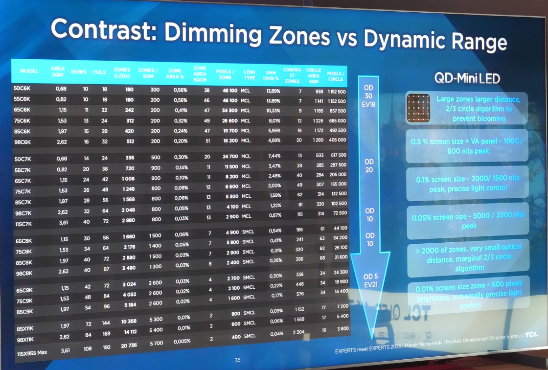

    Este tv de 120hz y panel VA con 10 bits reales lo encontramos en 4 tamaños: 75", 85", 98" y 115" siendo el último el único comercializado en nuestro país.
    El número de zonas de local dimming en el de 75" lo desconocemos, en los 2 siguientes es de 5184 zonas con 96h x 54v mientras que en el MAX de 115" las zonas son 108h x 192v dándonos un total 20736.

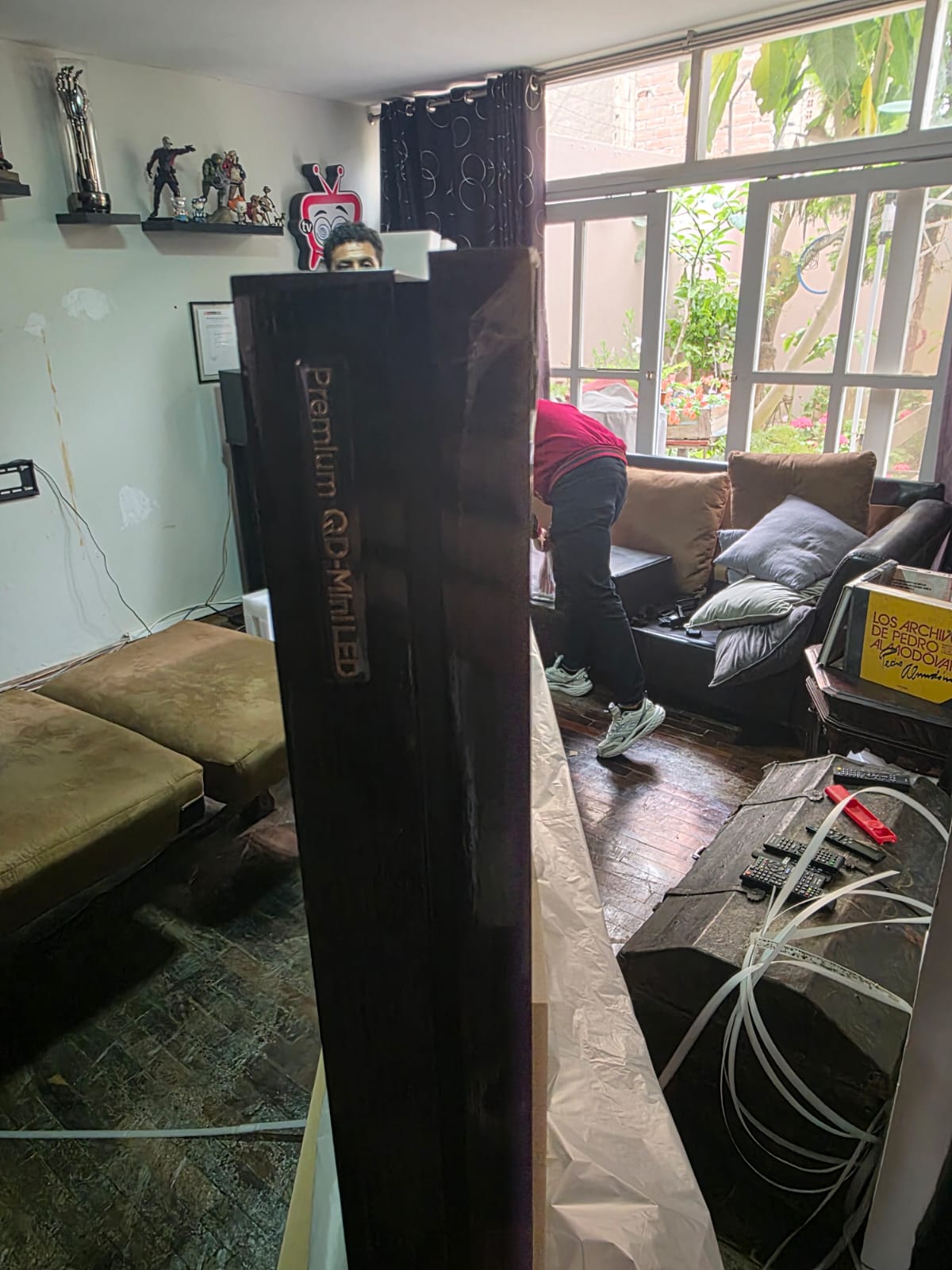

    *La caja del producto es de grandes dimensiones y muy reforzada.
    El diseño de la tv es imponente, incluso acopla un soporte Wall Mount, y agarraderas de metal para poder levantarlo, el stand tiene forma de patas de gallina, y sinceramente por las dimensiones el stand no lo sostiene nada mal y tampoco queda mal estéticamente, por lo complejo que es crear un panel de estas dimensiones y que no se rompa fabricándolo es que el grosor más el empleo de zonas de atenuación es el causante de la robustez, esto a su vez le permite a TCL ponerle speakers en los laterales, bueno las imágenes hablan por sí solas la tv es enorme. La parte posterior del tv es plástico plano que nos hace recordar los modelos más básicos de la marca y con 2 subwoofer Onkyo, las conexiones están al lado derecho y son algo difíciles de alcanzar. Obviamente se pueden esconder los cables en la parte trasera del tv, para la estética.

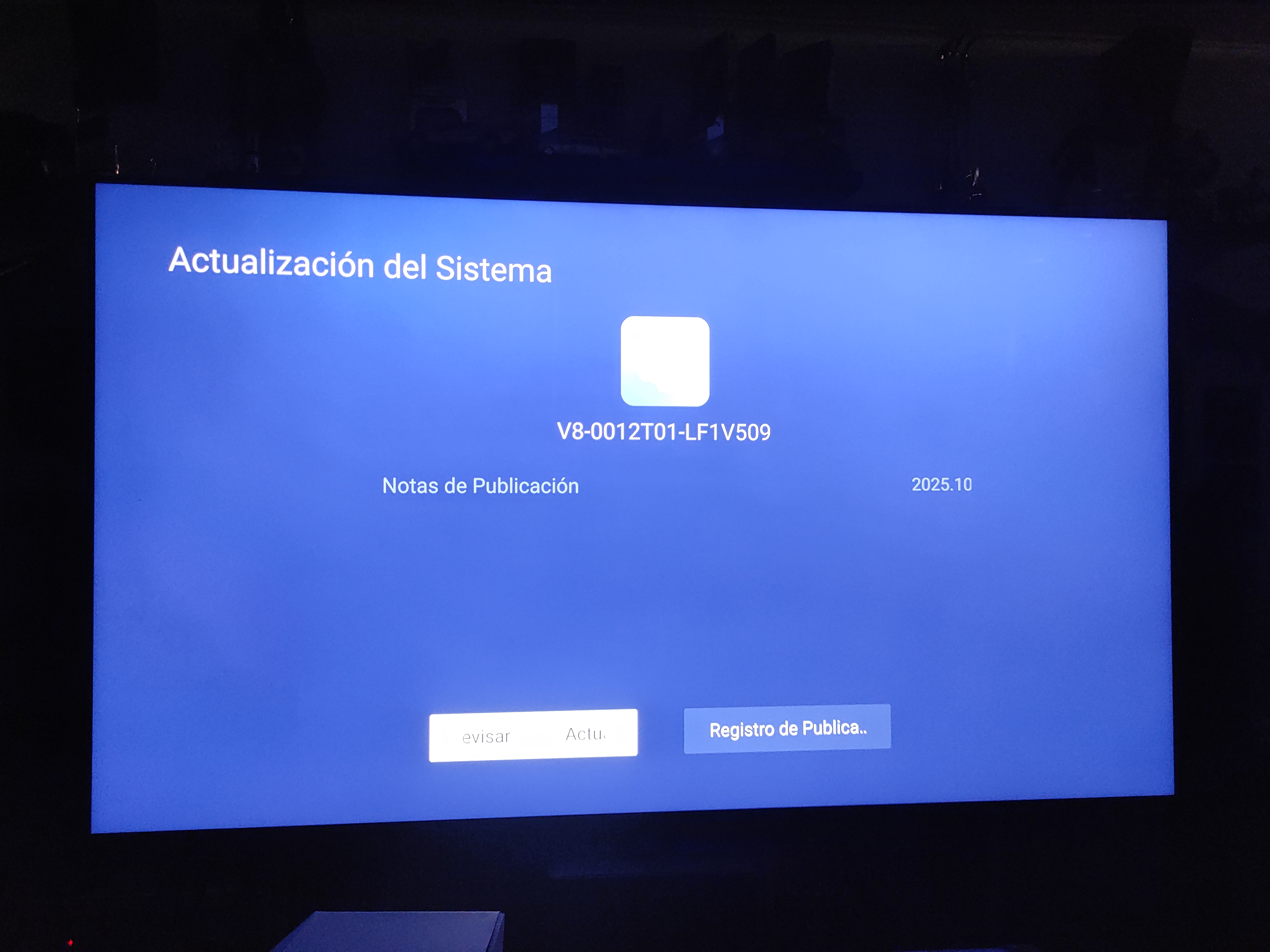

    Mediante una fw update llegó el Filmmaker MODE ya que fuera de caja no lo traía con el fw inicial. Con ello el error de los modos cine iguales en settings para SDR y HDR fue solucionado, y quedó como su actual gama 2025.
    *Último fw instalado en la tv.

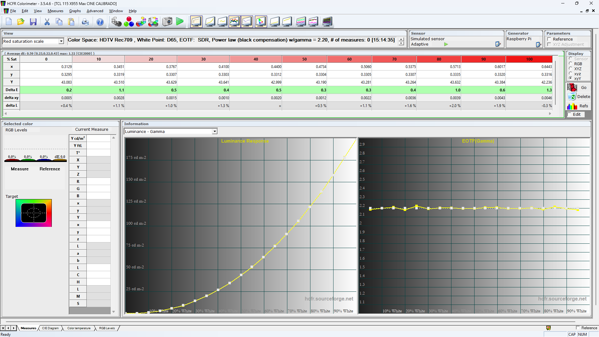

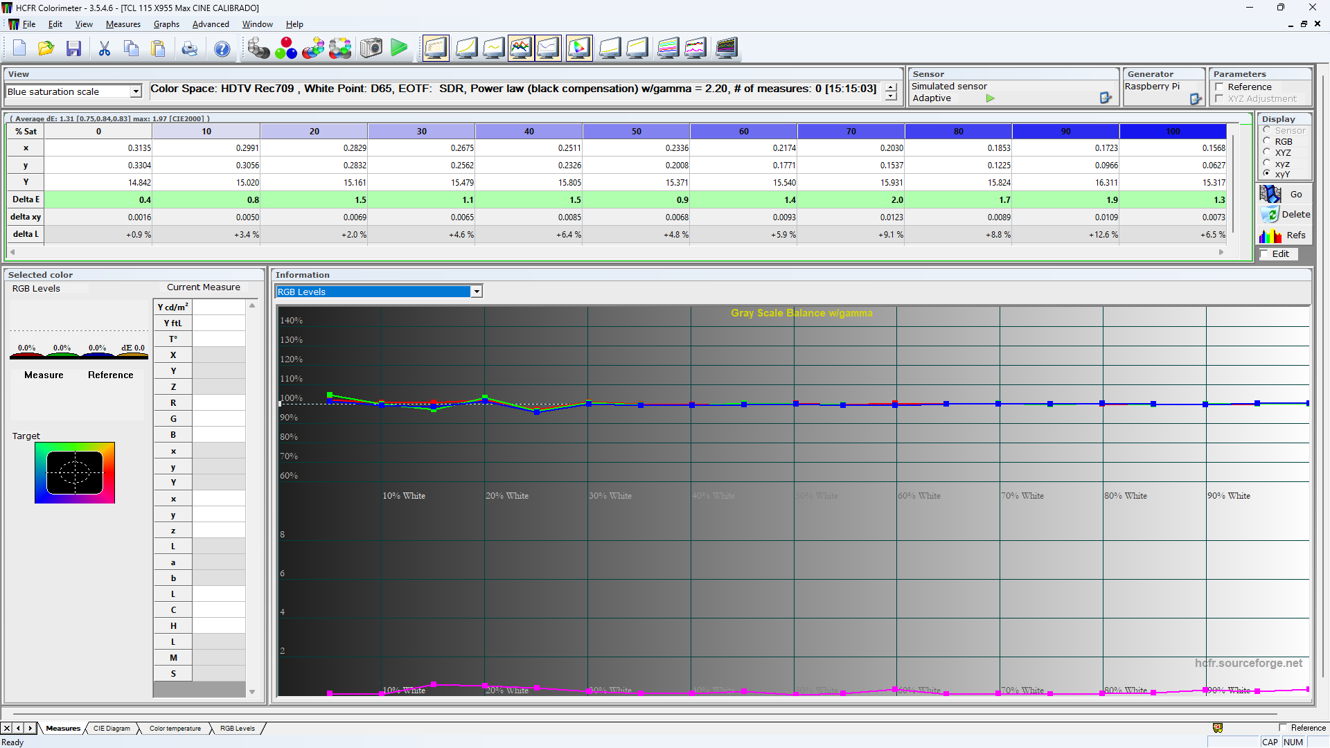

    La luminancia llegó a nuestro objetivo y la escala de grises se corrigió sin problemas, la gamma quedó lo más plana posible con ligeros realces al 20 y 25% de gris, la temperatura de color excelente en los 6500k, el balance RGB se corrigió perfectamente, con lo cual los errores en los colorchecker no fueron mayores a 2.23 en más de 164 parches de Color incluyendo el Pantone SkinTones. El nivel de negro es 0.040cd/m2 dándonos un contraste nativo de 5000:1 en este panel VA.

    Muy similar a como vemos Cine, es este Filmmaker Mode solo que cambiamos la gamma de 2.2 a 2.4, la escala de gris tiene los mismos errores mayores a 6, la luminancia también se sitúa en los 291 nits, el cual es demasiado elevado para una habitación oscura, la gamma inicia en 2.7 por un balance RGB que en su inicio muestra una falta de rojo y verde notoria hasta el 25%, lo cual crea un black crush. Las imágenes tienen un tinte ligero azulino, los color checker tienen errores mayores a 6 y se repite el contraste de 5000:1 sin calibrar del modo cine, con un nivel de negro de 0.55 cd/m2.

    La luminancia se sitúa en 123 nits, el nivel 10 y 15% de gris presentan errores que son complicados de corregir de 0.9 en la escala de grises, es por ello que el balance RGB en estos niveles presenta inicios de verde, el 15% de gris azul y el 20% rojo, todos ellos con los controles dados por TCL mejor ya no podían quedar, la temperatura de color bordea los 6500k salvo el 15% que debido al exceso de azul se desvía. La gamma se dejó lo más plano que se pudo. Los color checker no tienen errores mayores a 2.44 lo cual es excelente, y los Pantone Skin Tones tienen errores menores a 0.74. El nivel de negro es 0.025cd/m2 dándonos un contraste nativo de 5000:1 en este panel VA.

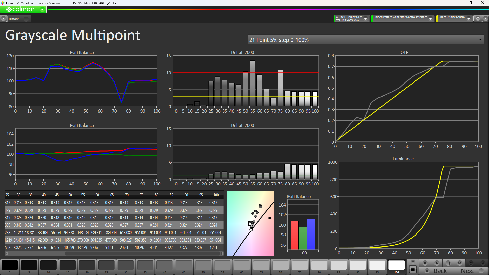

    Esta 115" X955 Max tiene un pico de 5945 nits sin calibrar al D65 siguiendo el estándar de 10% HDR10, tras calibrar el tv llega a 6038 nits esto fluctúa dependiendo la medición por % de ventanas.

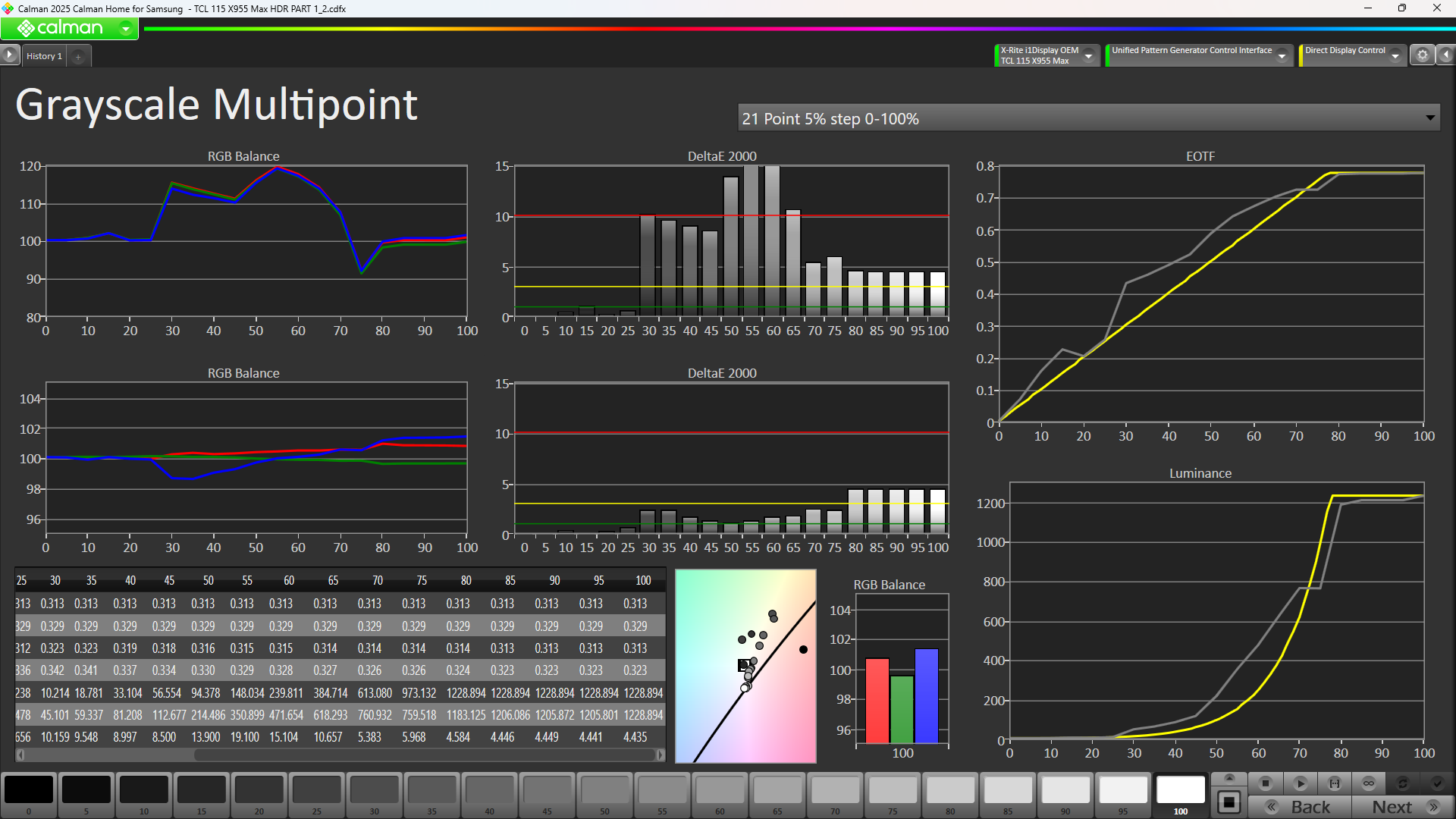

    Estos son los resultados de Filmmaker Mode HDR sin calibrar:
    Sin errores de luminancia:
    Con errores de luminancia:
    Aqui vemos el exceso de azul en la escala de grises. Ahora veamos la escala de grises más al detalle junto a la EOTF, la cual lamentablemente presenta del 50 al 75% de gris una falta de azul que no se puede corregir ya que agregar solo aumentaría los errores, y además que la EOTF no se inmuta a ningún cambio.

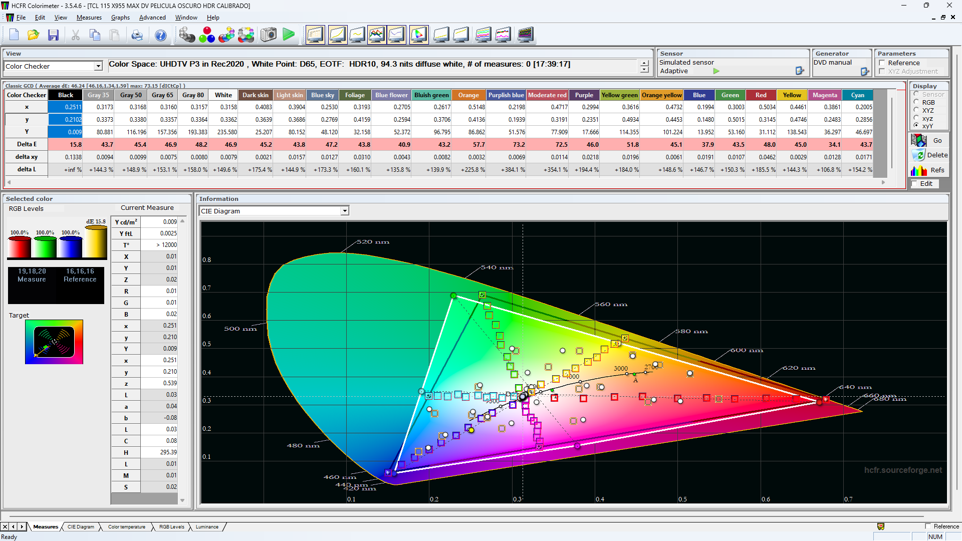

    Aquí vemos la colorimetría:

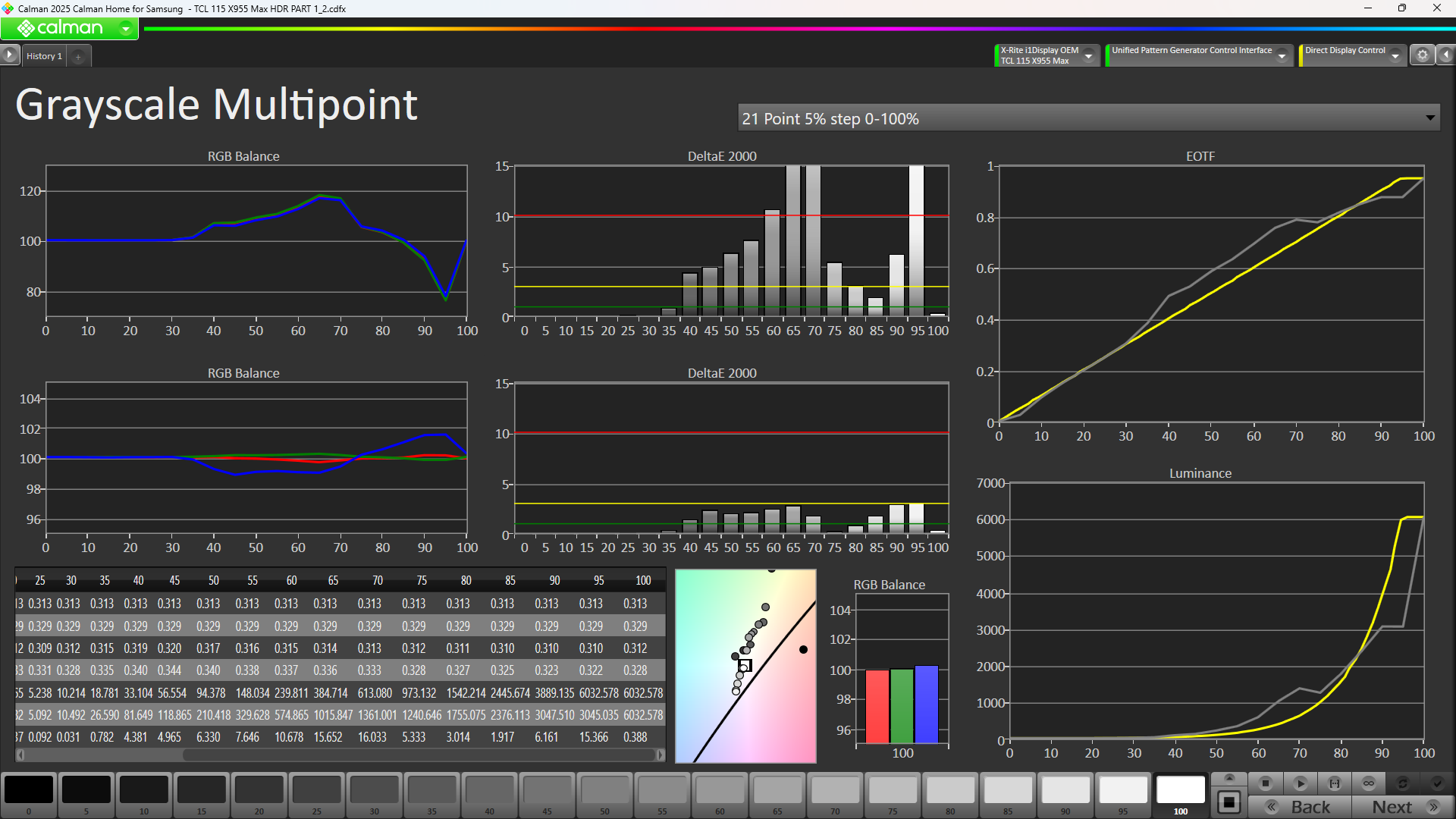

    Veamos que se pudo corregir con la limitada calibración HDR en esta tv:
    Bueno la EOTF se quedó inamovible, sólo se corrigió el exceso de azul, no tocamos las compensaciones ya que el nivel de negro se ve afectado notablemente, el Colorchecker apenas mejoró y en algunos casos hasta empeoró. Realmente es poco apreciable una mejorada de calibrarlo a no calibrarlo, todo ello al forzado BOOST mode del tv, y la incapacidad de variar la curva EOTF de la tv. Esperemos en próximos fw o nuevos modelos TCL, deje de lado esto de centrarse en highlights y no en la precisión ya que la tv creemos que tranquilamente puede seguir la EOTF y mantener unos 3000 nits sin problemas. También esto nos permitiría mejorar mucho la colorimetría. Vemos esto como una oportunidad perdida para una tv con un potencial enorme (Como su tamaño) en HDR.
    La cobertura de volumen de color es de 97% del DCI-P3 y 80% del REC.2020 el cual es uno de los más altos medidos en un LCD/MiniLED, solo quedando por detrás de los RGB TANDEM WOLED, QD OLED y los proyectores de Christie Serie M 4K RGB. (Requieren cotización y son enormes, pero hablamos en precios de 100k US$).

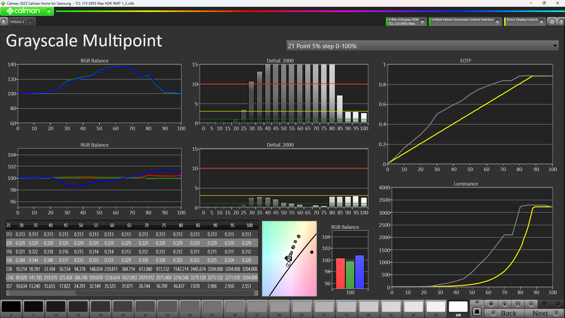

    DOLBY VISION
    La 115" X955 Max tiene un pico máximo de brillo de 3052 nits en el modo Dolby Vision Oscuro con un marcado tono azul, una vez calibrado a D65 se sitúa en unos 2936 nits.
    Así vino de fabrica el modo Dolby Vision Oscuro:

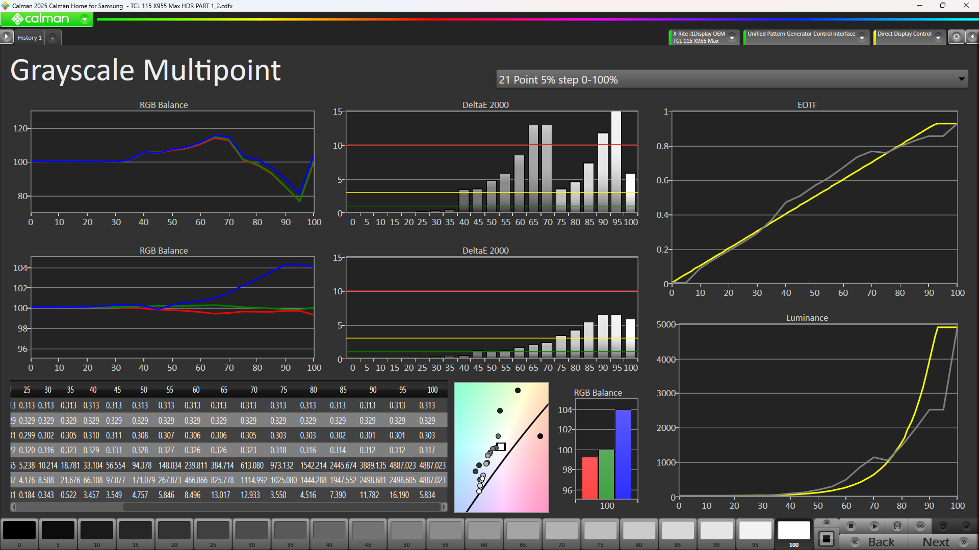

    Tiene una ligera carga azul muy elevada fuera de caja, la EOTF como sabemos en TCL es inamovible, en este modo si esta desactivado el BOOST mode.
    Tras calibrar:
    Se corrigió el tinte azul y prácticamente nada más.

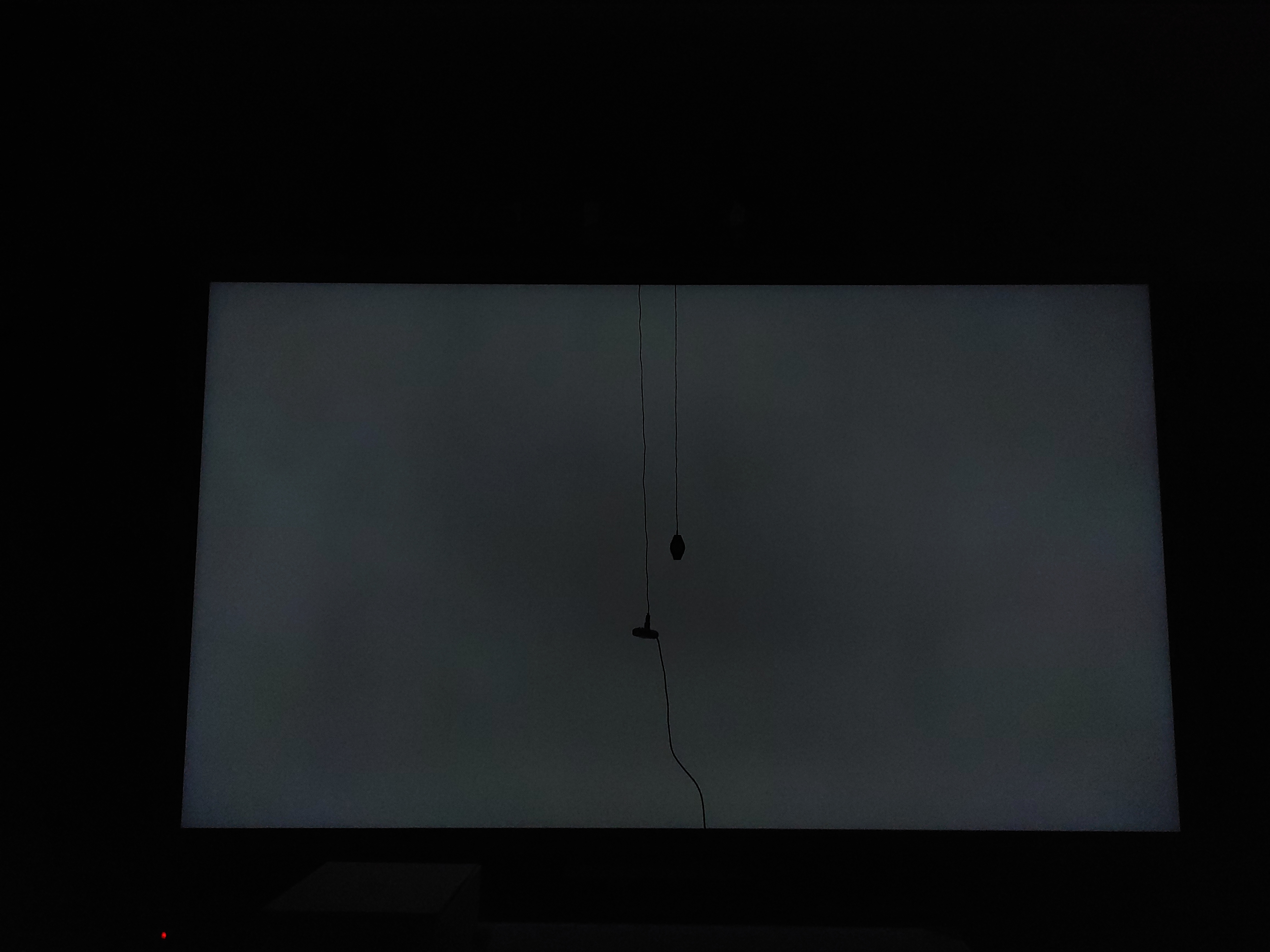

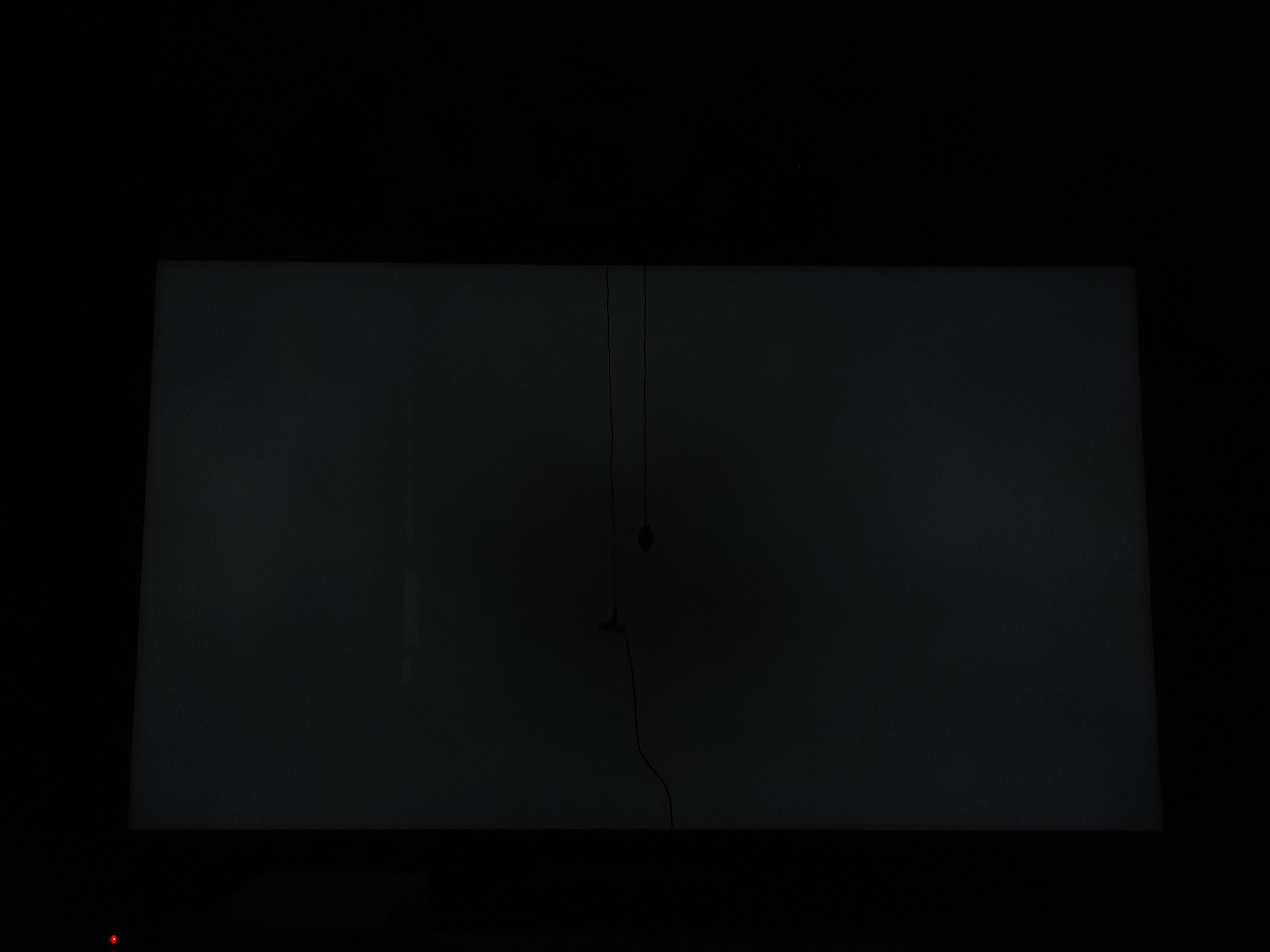

    Uniformidad:
    5%
    10%
    20%
    100%
    Como pueden ver en las fotos la uniformidad a pantalla completa por el tamaño es excelente, de las mejores que hemos visto en un LCD, tanto del 20% al 100%, ya es en el 10% para abajo donde apreciamos ligero dirty screen effect hacía el lado izquierdo con una ligera banda, obviamente también existe una especie de efecto de manchas de calor ligeramente rosadas en el centro que sólo pudimos apreciar en grises, siendo difíciles de observar en contenido real, con el local dimming apagado la tv tiene clouding, logramos apreciar blooming pese a las 20 736 zonas de local dimming, con problemas en las escenas más desafiantes incluso hasta para los propios OLED, no vimos flashlightning, ni fugas de luz ni tampoco pixeles quemados. Esta vez no hemos visto el efecto blanqueado tan notable en la C8K, igual no todo es número de zonas de local dimming, el algoritmo parece ser igual al del C8K pero con mejoras en hardware siendo así más efectivo, igual no atenúa del todo las barras negras en contenido HDR ya que se nota que no son totalmente negras.

    TCL 115 X955 MAX FILMMAKER MODE CALIBRADO
    BRILLO
    BRILLO 7
    CONTRASTE 79
    NIVEL DE NEGROS 50
    GAMA DE COLOR 2.4
    CONVERSION HDR AUTO OFF
    MAPEO DE TONOS DINAMICOS OFF LOCK
    CONTRASTE DINAMICO OFF
    ENNEGRECER OFF LOCK
    LOCAL DIMMING BAJO
    MICRO DIMMING OFF
    MODO ECO OFF
    COLOR
    SATURACION DE COLOR 50
    TINTE 50
    COLOR DINAMICO OFF LOCK
    TEMPERATURA DE COLOR ADAPTABLE OFF
    TEMPERATURA DE COLOR 5 CALIDO
    MODO RGB OFF
    BALANCE DE BLANCOS
    2 PUNTOS -6 0 -11 1 0 2
    1 RGB 3 5 -1
    2 RGB -2 -1 -1
    3 RGB 4 4 1
    4 RGB 1 1 1
    5 RGB 1 1 1
    6 RGB 1 1 0
    7 RGB 1 0 0
    8 RGB 0 0 0
    9 RGB 0 0 0
    10 RGB -1 -1 -1
    11 RGB -1 -1 -1
    12 RGB 0 -1 -1
    13 RGB -1 -1 -1
    14 RGB 0 -1 -1
    15 RGB -1 -1 -1
    16 RGB -1 -1 -1
    17 RGB -1 -1 -1
    18 RGB -1 0 0
    19 RGB 0 0 0
    20 RGB 0 0 0
    ESPACIO DE COLOR PERSONALIZAR AZUL 50 67 51
    DEFINICION
    REDUCCION RUIDO MPEG OFF
    SIN GRADACION BAJO
    DETALLE DE PRECISION OFF LOCK
    MOVIMIENTO
    MOVIMIENTOS DEFINIDOS OFF
    CONTROL LED PARA MOVIMIENTOS DEFINIDOS OFF
    ACELERACION DINAMICA OFF
    FRECUENCIA DE ACTUALIZACION OFF LOCK
    TCL 115 X955 MAX FILMMAKER MODE HDR CALIBRADO (Es igual en HDR10+ y en HLG hay que volver a copiar)
    BRILLO
    BRILLO 100
    CONTRASTE 100
    NIVEL DE NEGROS 50
    GAMA DE COLOR 2.2
    CONVERSION HDR AUTO OFF LOCK
    MAPEO DE TONOS DINAMICOS APAGADO PRIORIDAD DETALLE
    ENNEGRECER OFF LOCK
    LOCAL DIMMING ALTO
    MICRO DIMMING OFF
    MODO ECO OFF
    COLOR
    TINTE 50
    MODO RGB OFF
    BALANCE DE BLANCOS
    2 PUNTOS 0 0 -5 0 0 0
    20 PUNTOS OFF
    ESPACIO DE COLOR AUTO/PERSONALIZAR 0
    DEFINICION
    SIN GRADACION BAJO
    MOVIMIENTO
    TCL 1155 X955 MAX DOLBY VISION PELICULA OSCURO CALIBRADO
    BRILLO
    BRILLO 100
    CONTRASTE 100
    NIVEL DE NEGROS 50
    GAMA DE COLOR 2.2
    CONTRASTE DINAMICO OFF LOCK
    ENNEGRECER OFF LOCK
    LOCAL DIMMING ALTO
    MICRO DIMMING OFF LOCK
    MODO ECO OFF LOCK
    COLOR
    TINTE 50
    TEMPERATURA DE COLOR ADAPTABLE OFF LOCK
    MODO RGB OFF LOCK
    BALANCE DE BLANCOS
    2 PUNTOS 0 -2 -13
    20 PUNTOS OFF
    ESPACIO DE COLOR NATIVO LOCK
    DEFINICION
    SIN GRADACION OFF
    MOVIMIENTO
