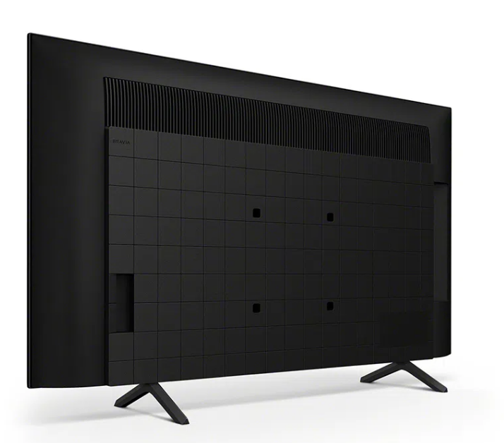

    Es en la parte posterior que los modelos de 43" y 50" son los únicos que muestran diferencia y un acabado más "Premium" a lo Z9F.

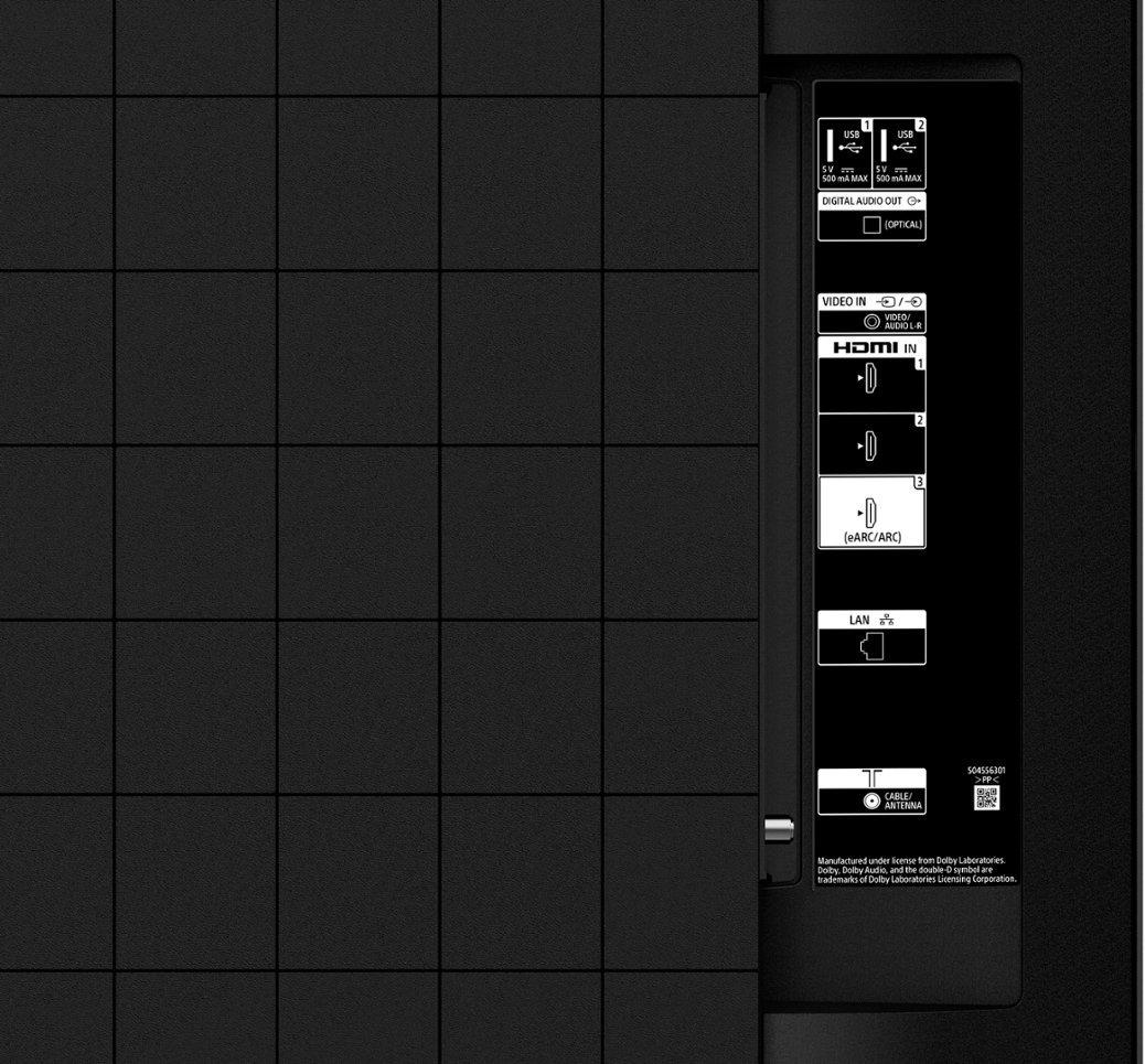

    Cuenta con 3 puertos HDMI 2.0 todos con HDCP 2.3 es decir Full Bandwith, 2 usb, ethernet y adaptador a componentes y salida óptica.

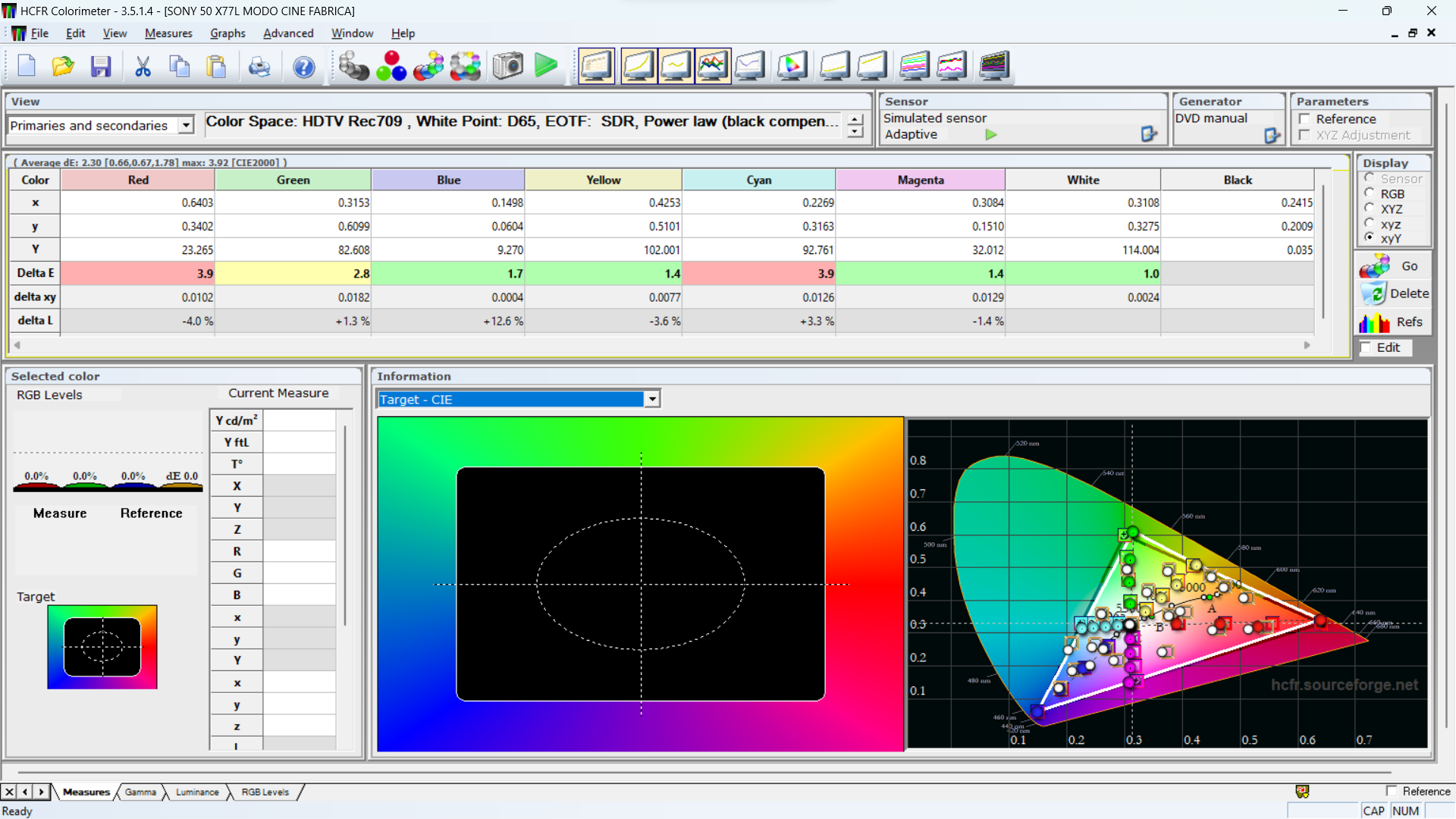

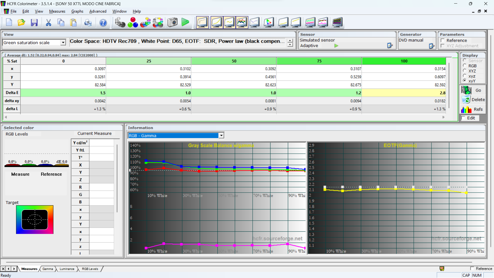

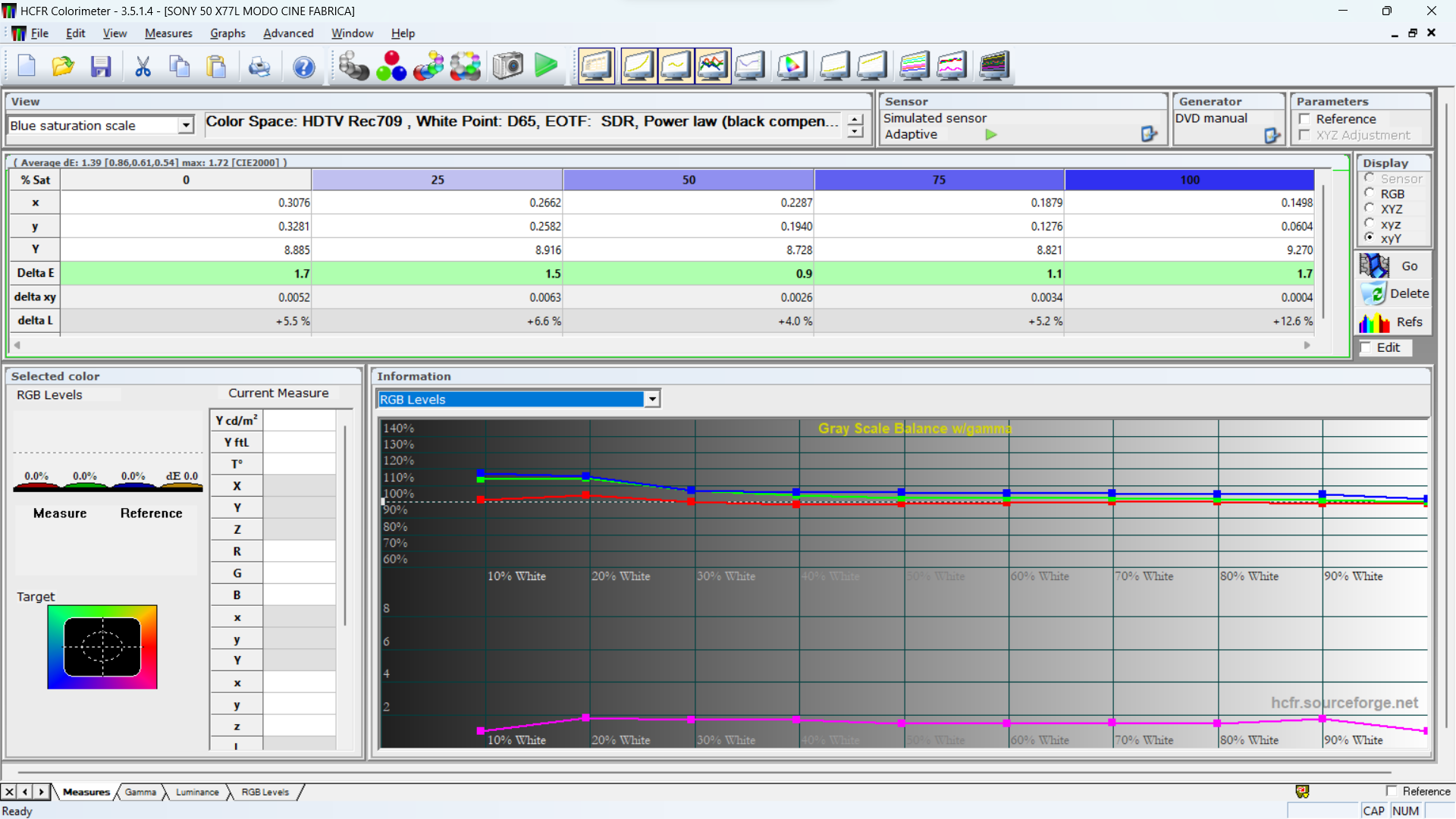

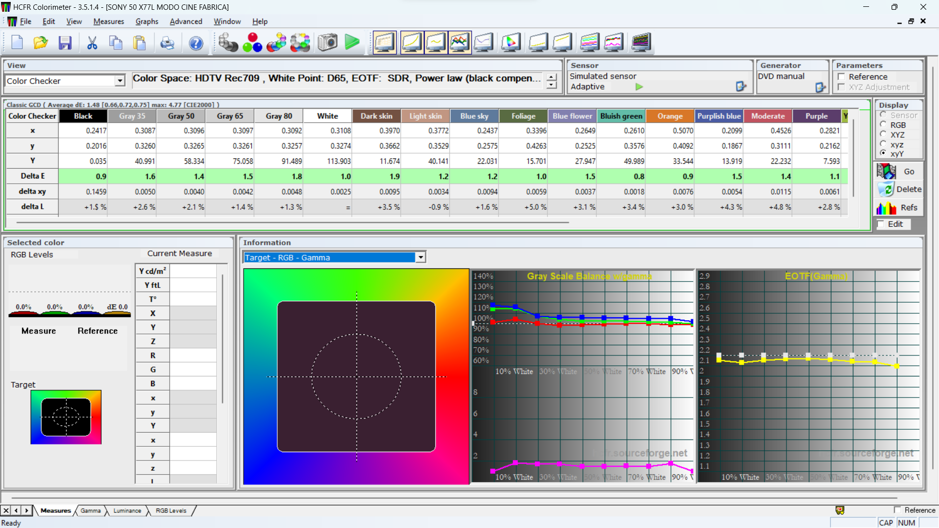

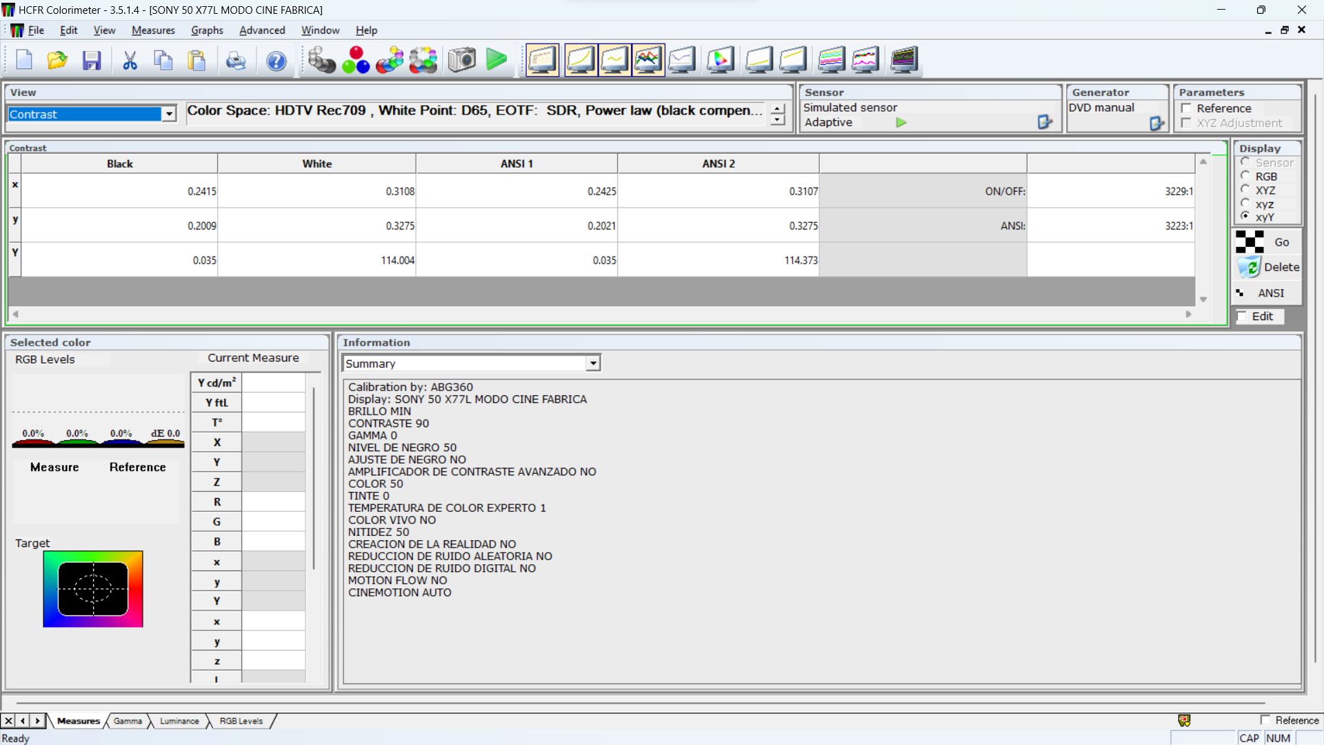

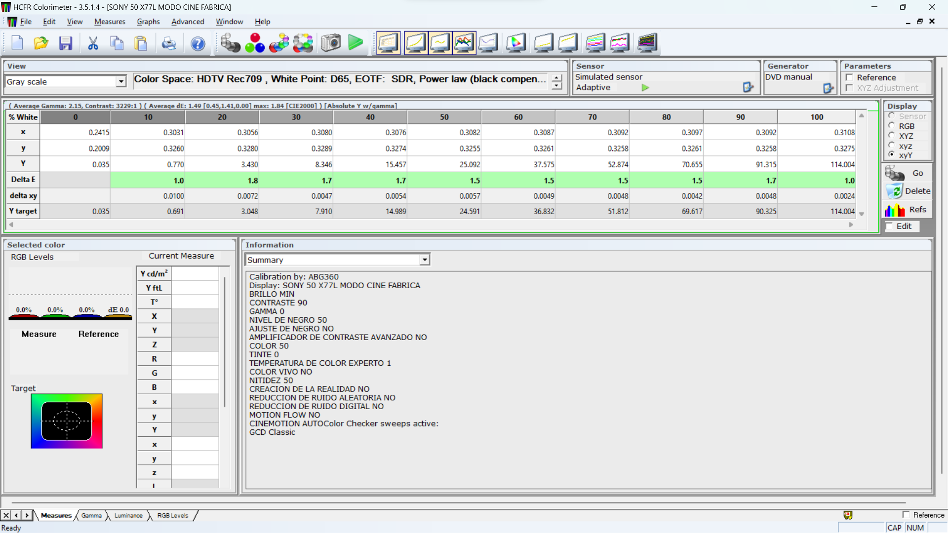

    Veamos como viene de fábrica el X77L en su modo cine:
    Captura de pantalla 2023-09-16 015157.png Captura de pantalla 2023-09-16 015206.png Captura de pantalla 2023-09-16 015222.png Captura de pantalla 2023-09-16 015229.png Captura de pantalla 2023-09-16 015245.png Captura de pantalla 2023-09-16 015254.png Captura de pantalla 2023-09-16 015303.png Captura de pantalla 2023-09-16 015312.png Captura de pantalla 2023-09-16 015333.png Captura de pantalla 2023-09-16 015346.png Captura de pantalla 2023-09-16 015357.png Captura de pantalla 2023-09-16 015521.png
    Bueno tras sacarlo de la caja algo era muy aparente a nuestros ojos entrenados, la imagen en su punto de blanco y calibración se veía casi calibrado y bueno al medirlo nos sorprendió lo bien que viene fuera de caja la tv al poner experto 1, la escala de gris con errores menores a 2, la luminancia ligeramente más alta del objetivo, la gamma ligeramente aplanada en 2.15 y sobre todo el error 10, 20 y 30% de gris que lava un poco las sombras, ya típico de Sony en los más bajos grises, preservar detalle en sombra lavando un poco la imagen, ya es más decisión de ellos, la temperatura de color y los colores en general nada mal. El color checker solo teniendo errores mayores a 3 en 2 colores. El nivel de negro nativo del panel es 0.035cd/m2 dándonos un contraste de 3000:1. Con estos excelentes resultados fuera de caja solo queda felicitar a Sony que nos hace recordar mucho a Panasonic y que bueno sería que Samsung aprendiera a hacer esto ya que la S95C nos vino muy mal de fábrica.

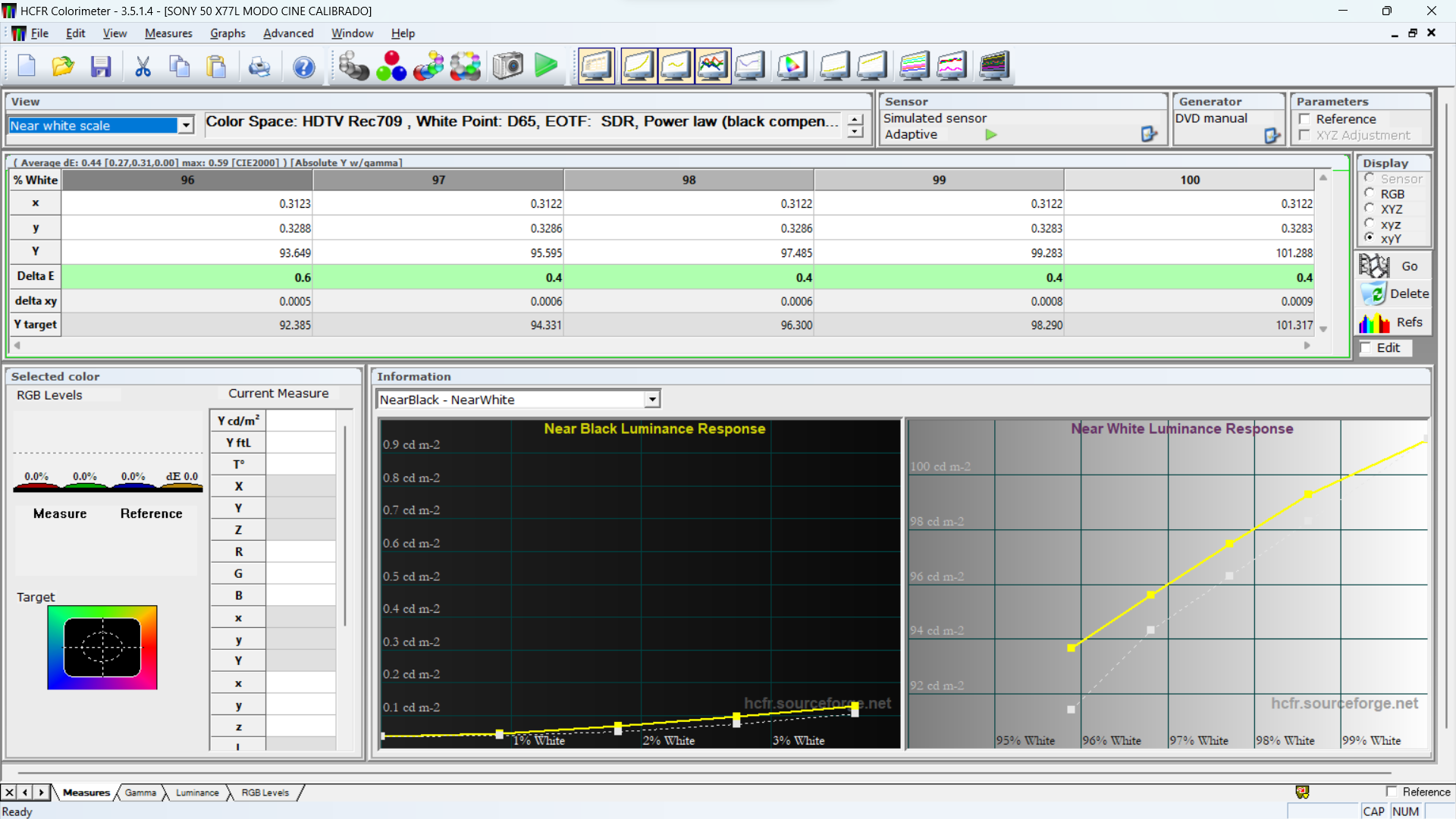

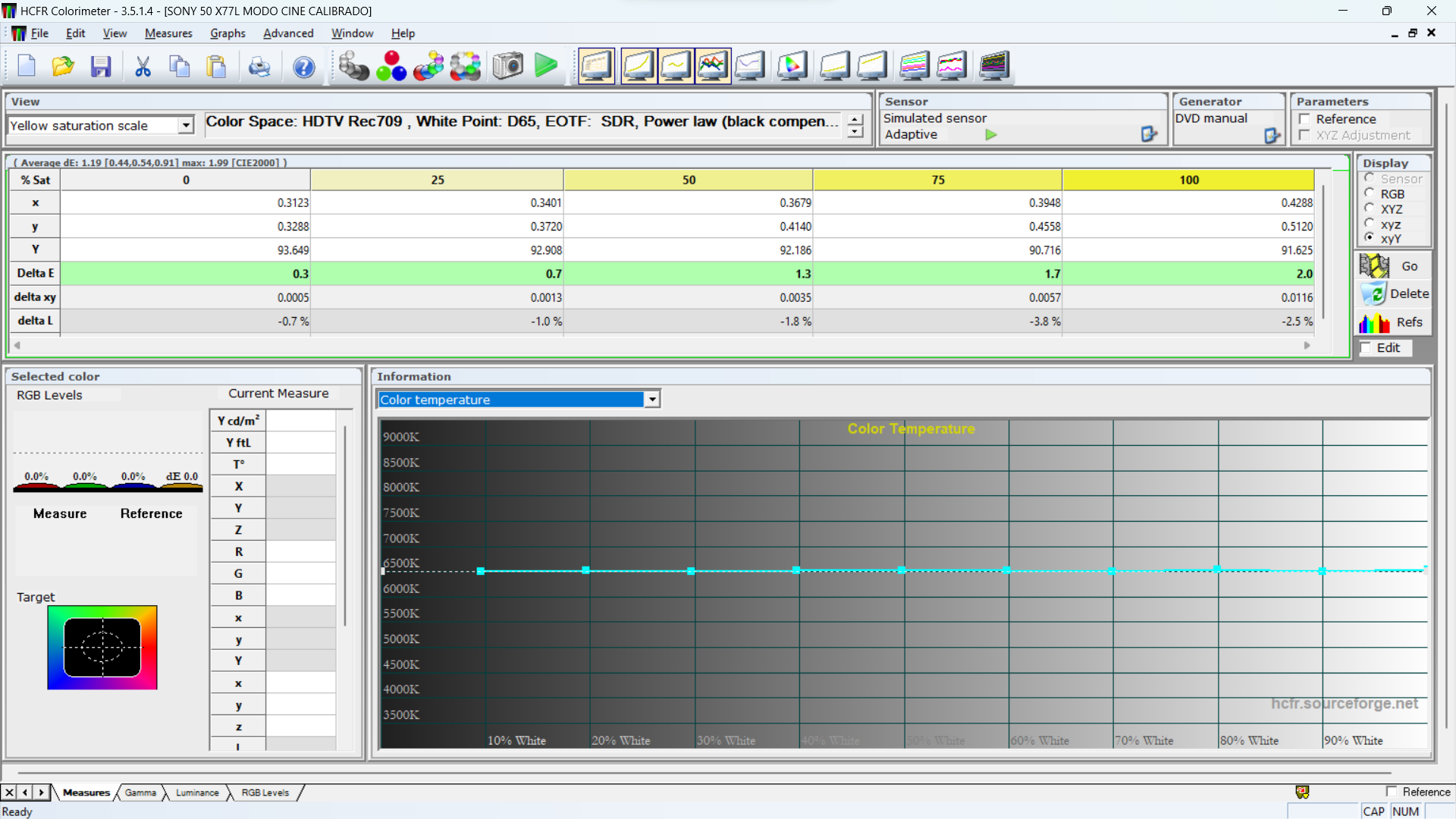

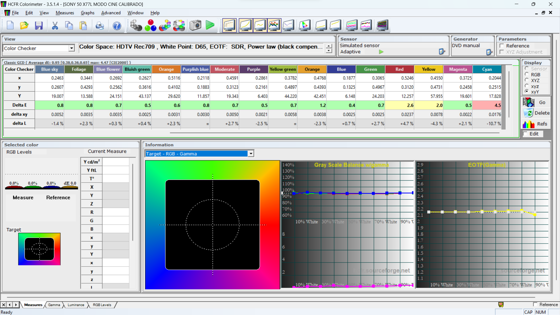

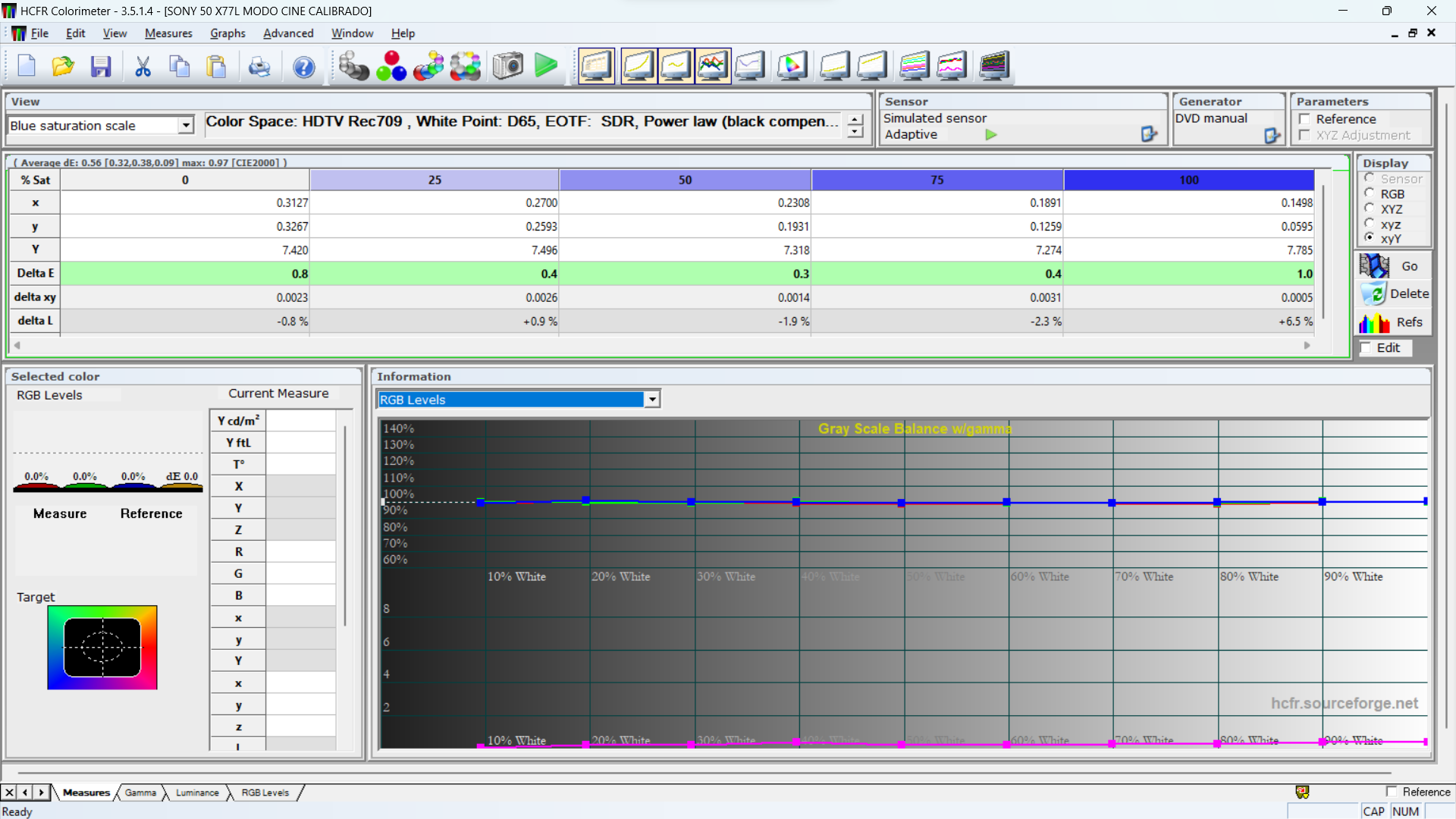

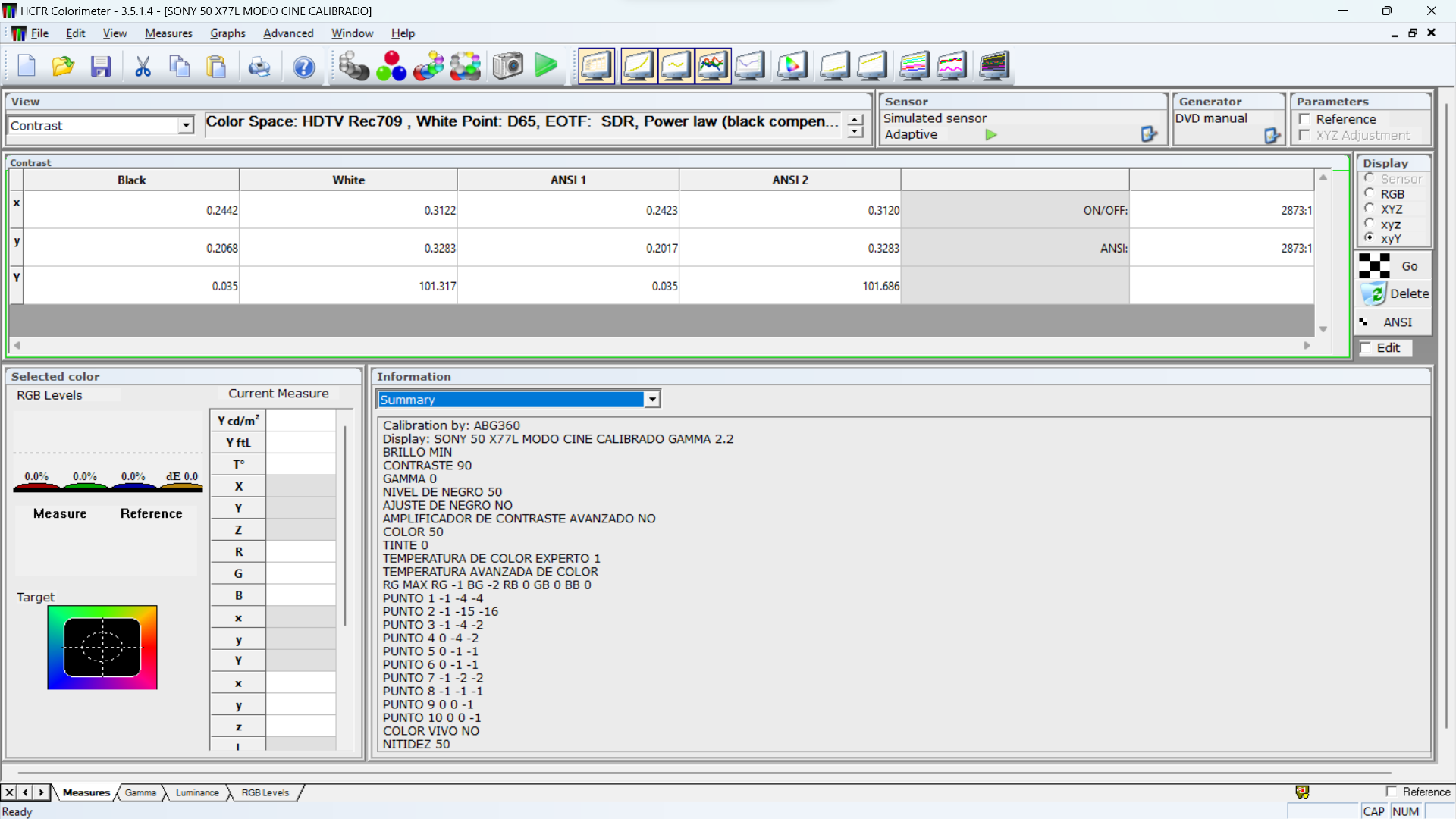

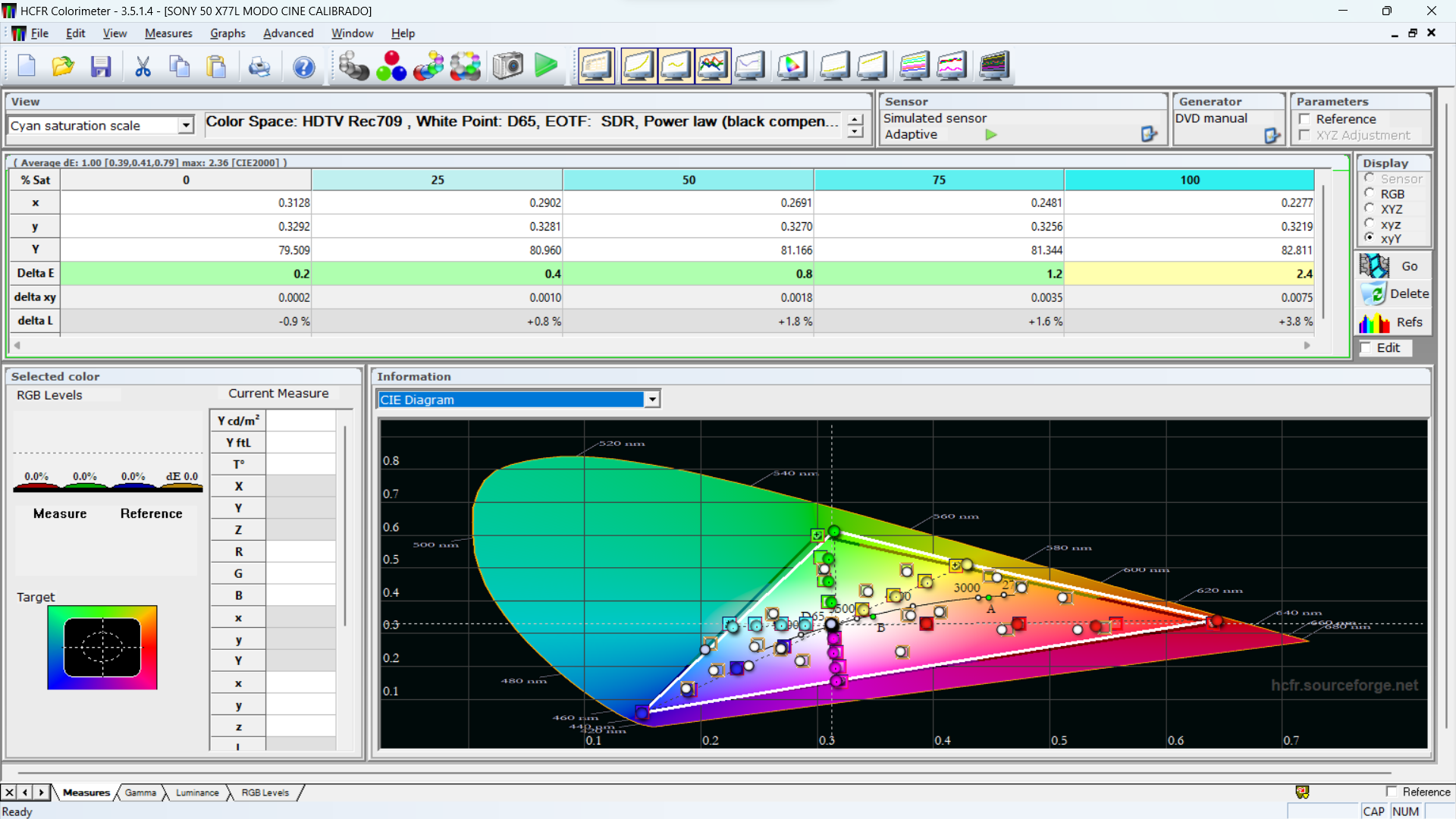

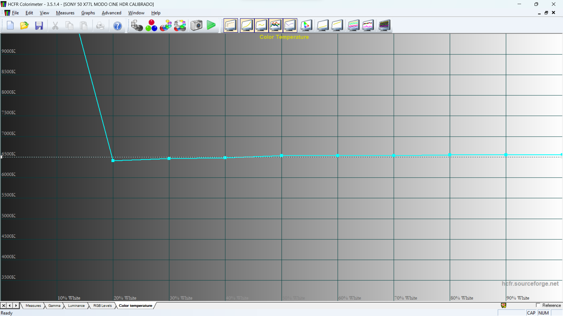

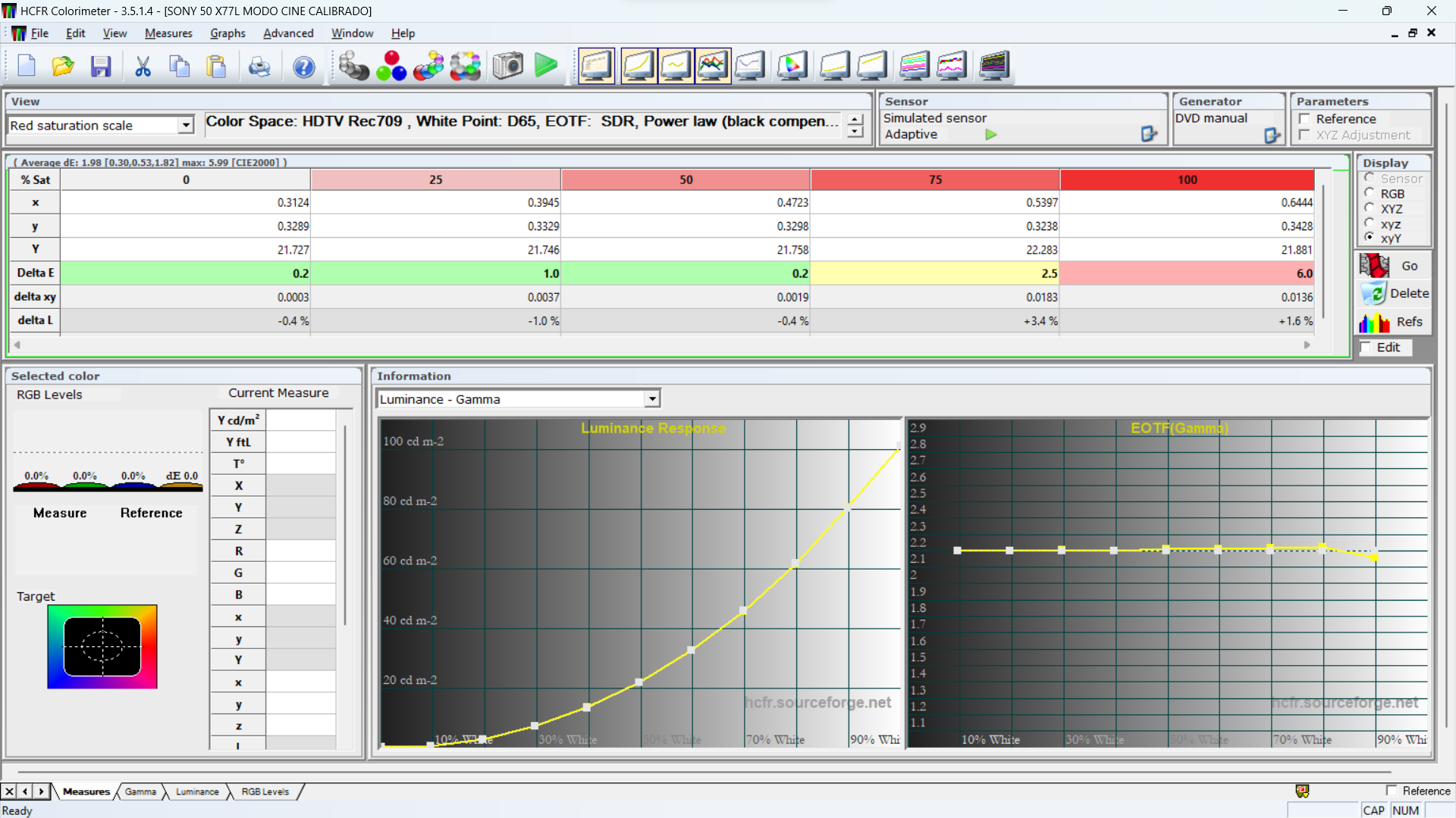

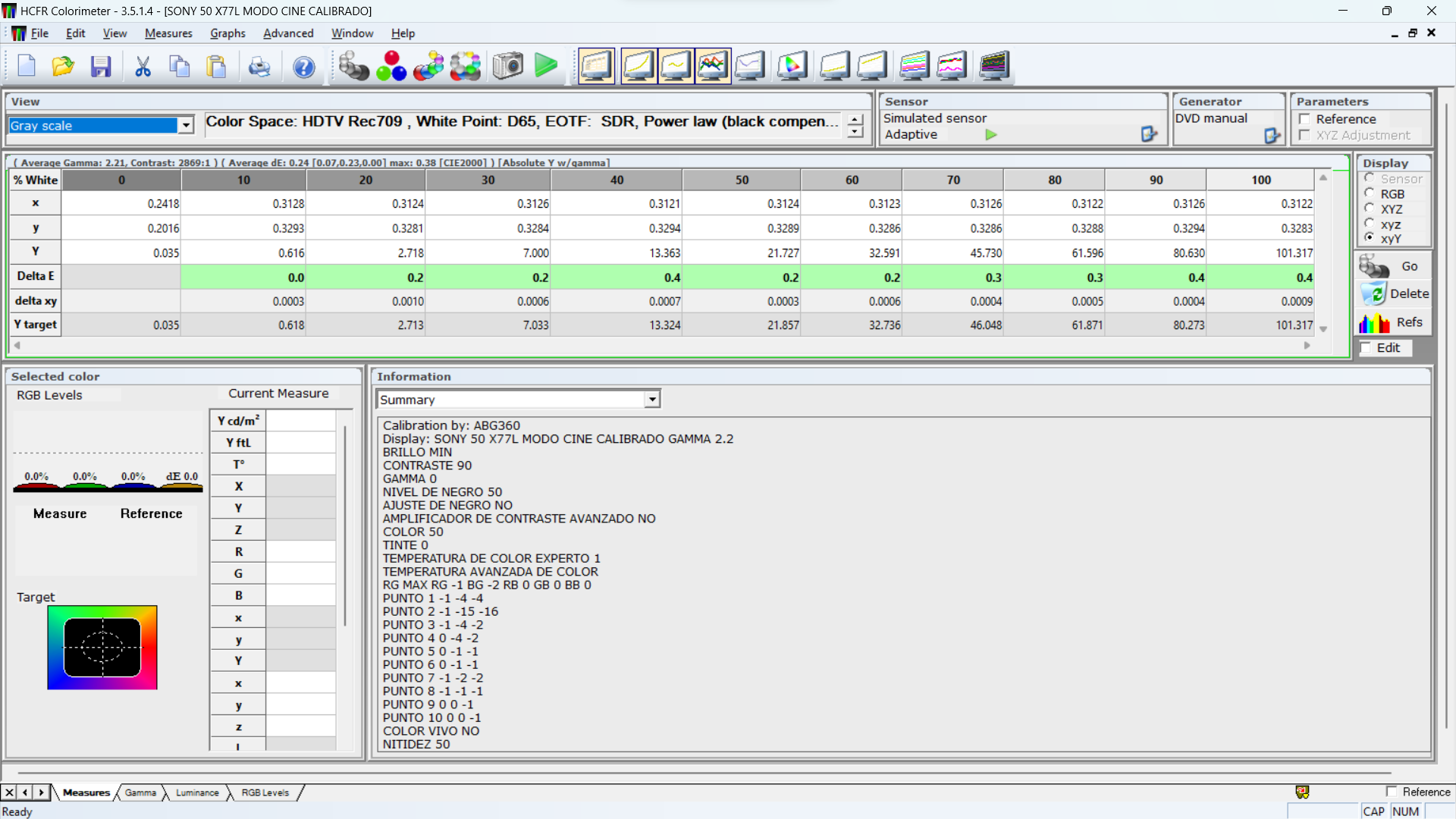

    Obviamente calibrando se pueden mejorar los resultados y mejorar la imagen sobre todo en la gamma y las sombras, así que a continuación veremos cómo queda tras calibrar para día en Cine:

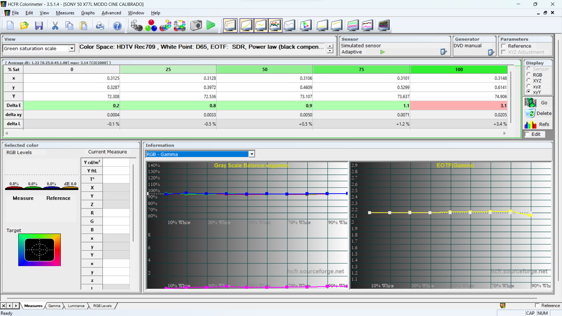

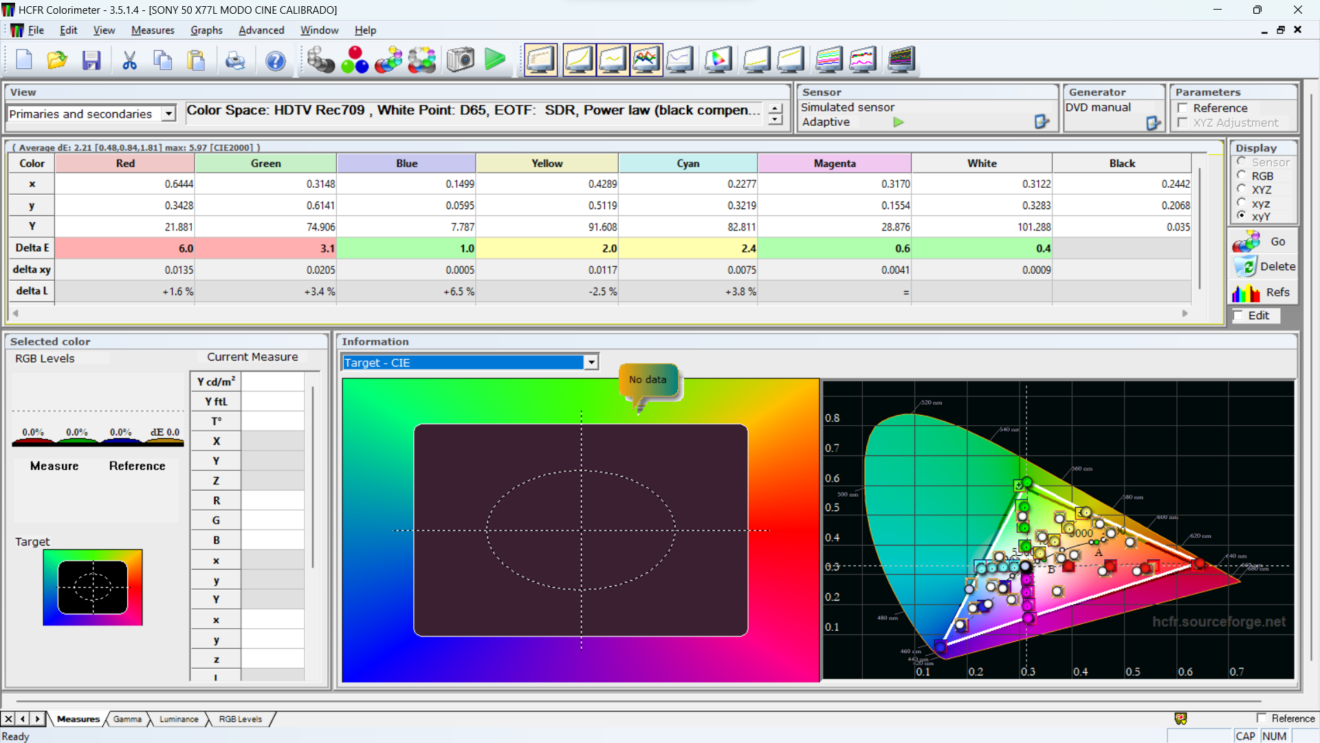

    Captura de pantalla 2023-09-16 015543.png Captura de pantalla 2023-09-16 015554.png Captura de pantalla 2023-09-16 015613.png Captura de pantalla 2023-09-16 015617.png Captura de pantalla 2023-09-16 015633.png Captura de pantalla 2023-09-16 015643.png Captura de pantalla 2023-09-16 015652.png Captura de pantalla 2023-09-16 015659.png Captura de pantalla 2023-09-16 015707.png Captura de pantalla 2023-09-16 015718.png Captura de pantalla 2023-09-16 015735.png Captura de pantalla 2023-09-16 015749.png
    Tras calibrar el X77L muestra resultados REFERENCIALES en la escala de gris, con una gamma muy aplanada, la luminancia donde la querías y una saturación y temperatura de colores más precisas, salvo en rojo y verde al 100%, el color checker sólo muestra 1 error al 100% de cyan, que sin algún CMS ya no se puede intentar corregir. Obviamente al disminuir la luminancia disminuye el contraste, si lo calibramos por ejemplo a 200 nits. El nivel de negro no varía y el contraste sería de 5714:1. Lo cual es excelente.

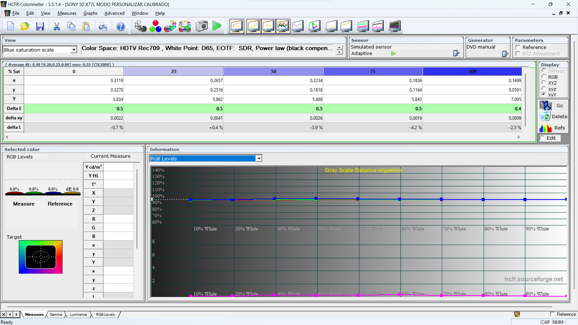

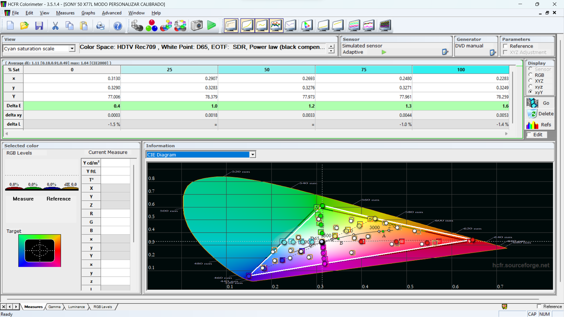

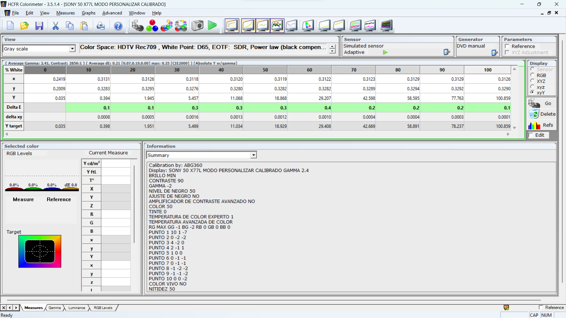

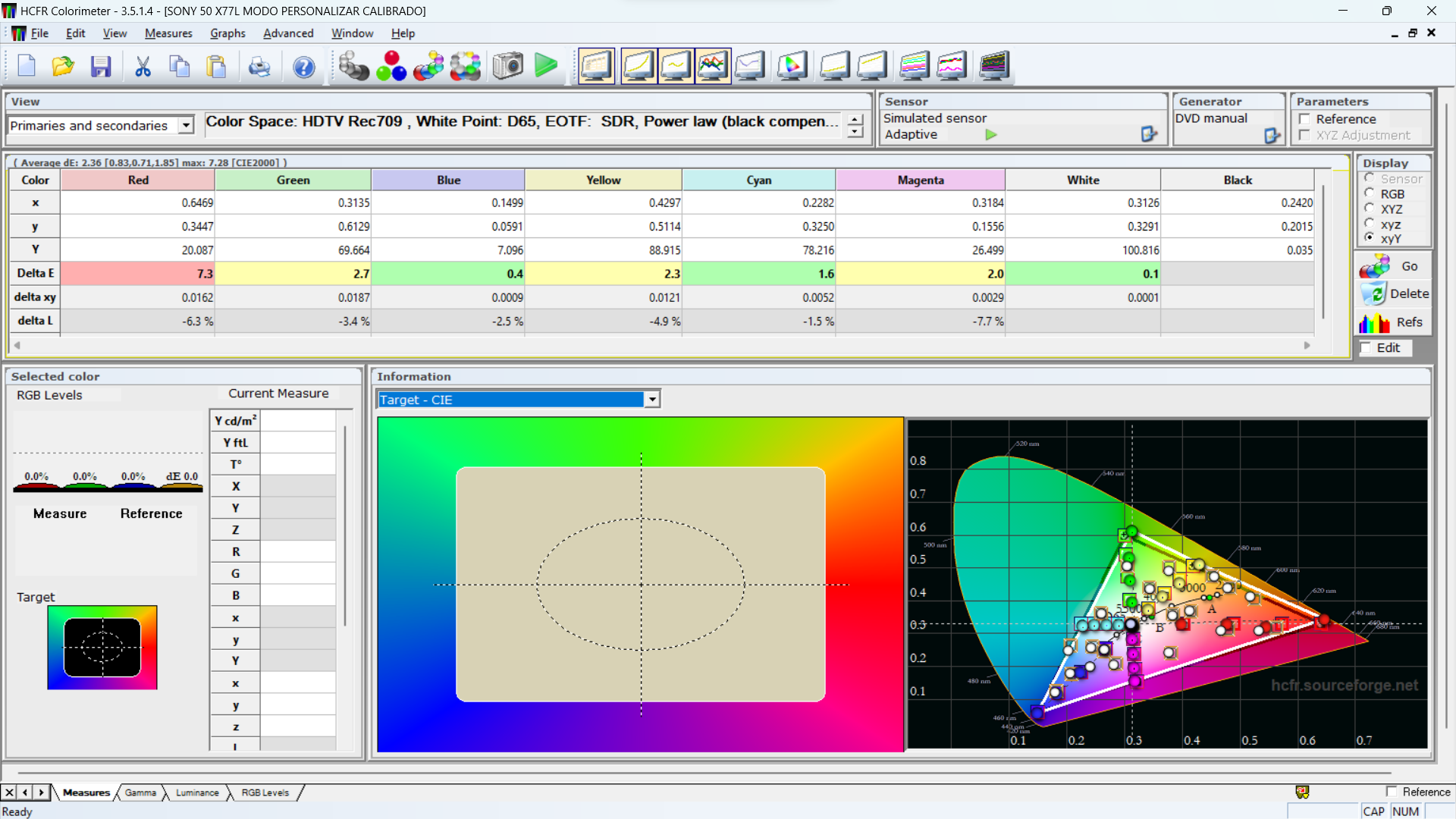

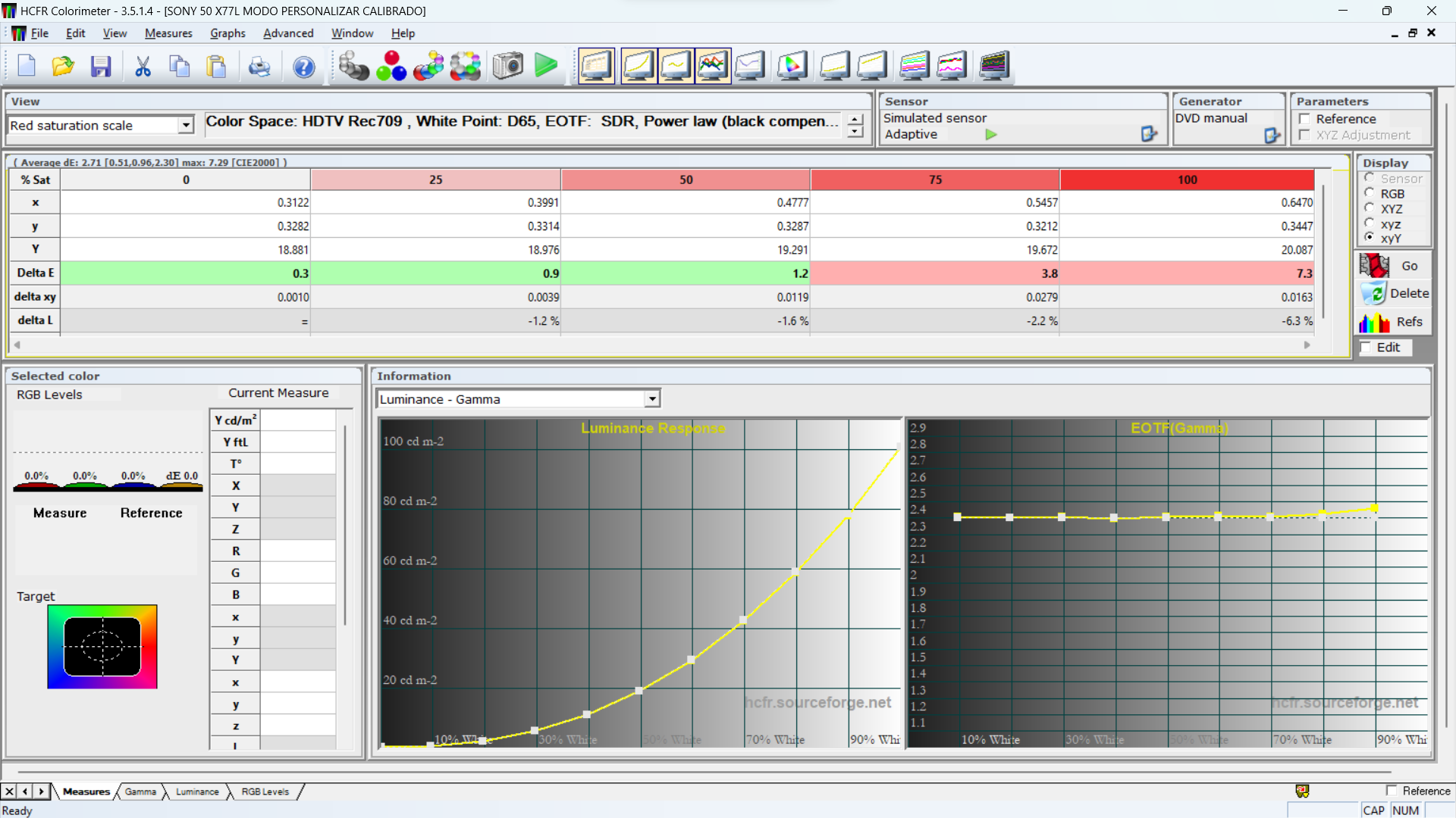

    Ahora veamos como quedó experto 2 y modo personalizar en gamma 2.4 tras calibrar:
    Captura de pantalla 2023-09-16 015835.png Captura de pantalla 2023-09-16 015851.png Captura de pantalla 2023-09-16 015912.png Captura de pantalla 2023-09-16 015917.png Captura de pantalla 2023-09-16 015933.png Captura de pantalla 2023-09-16 015943.png Captura de pantalla 2023-09-16 015957.png Captura de pantalla 2023-09-16 020006.png Captura de pantalla 2023-09-16 020015.png Captura de pantalla 2023-09-16 020039.png Captura de pantalla 2023-09-16 020052.png Captura de pantalla 2023-09-16 020101.png
    Nuevamente una escala de gris REFERENCIAL, el tv responde excelente a la calibración, con una temperatura de color adecuada, igual el balance RGB y la Gamma en 2.4 las saturaciones sólo poseen problemas en el color rojo que ya no se pueden corregir más sin un CMS Avanzado. El Panel en pantalla completa da 360 nits en SDR, pero aquí si afecta el nivel de negro que sube hasta 0.113cd/m2 ya rozando niveles IPS.

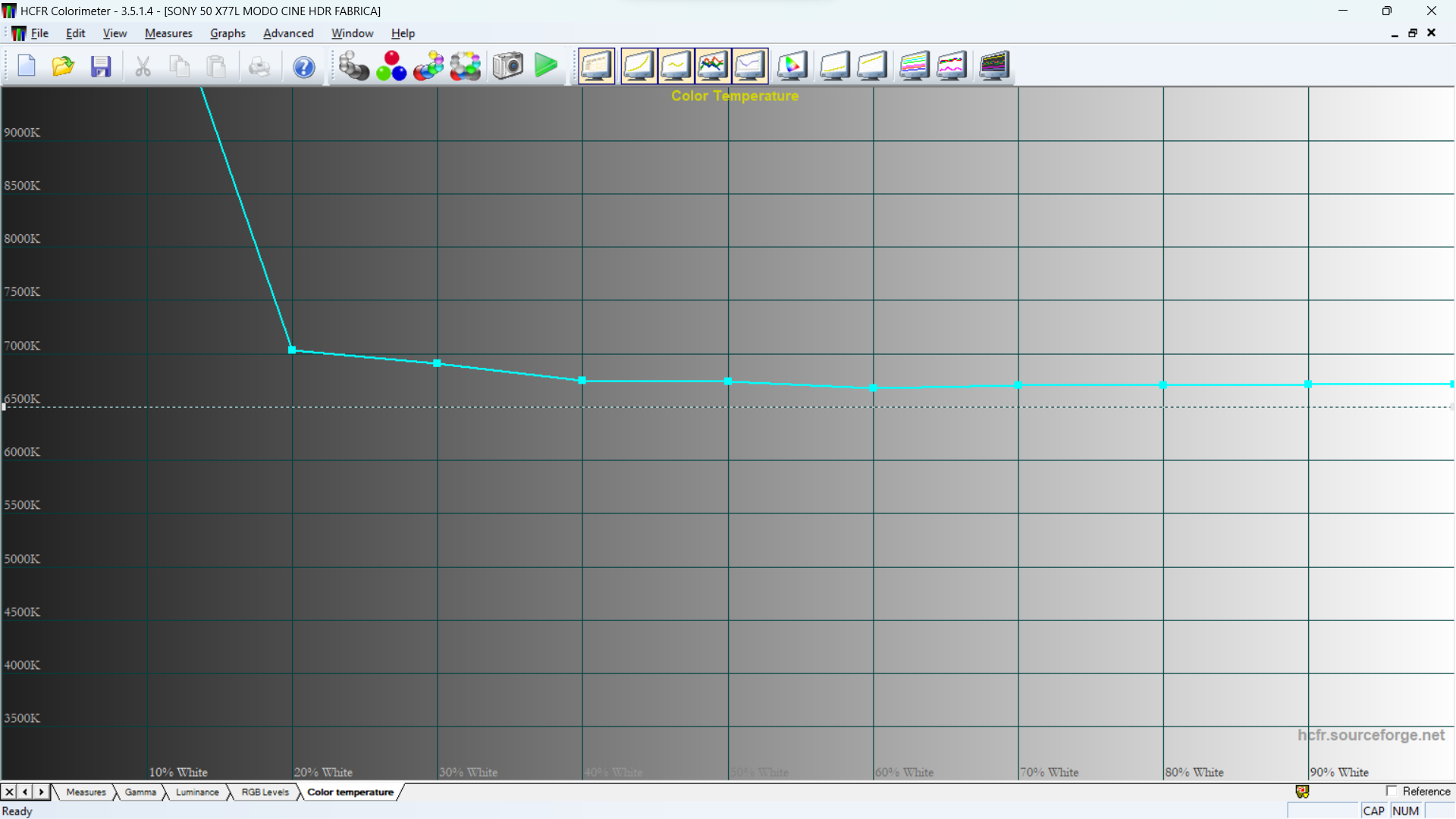

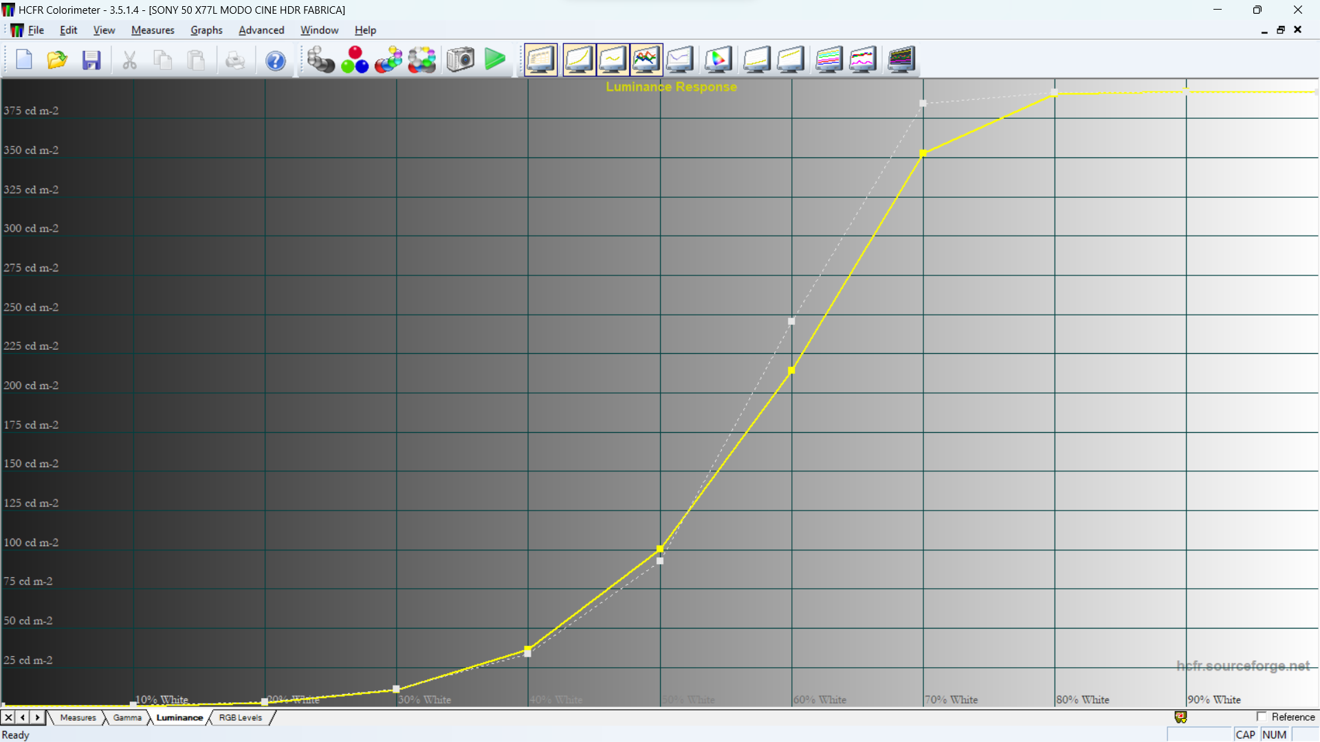

    Sabemos que el HDR en calibración aún no tiene display capaces de llegar a los 10 000nits y Rec2020 100% y aún los formatos no están del todo definidos como HDR10, HDR10+, HLG o Dolby Vision. Esta tv NO tiene HDR 10+ ni tampoco DolbyVision.
    Sony 50 X77L llega a 392 nits como pico máximo de brillo por defecto en Cine HDR y se podría decir que ya viene muy cercano a D65 y calibrado llega a los mismos valores.

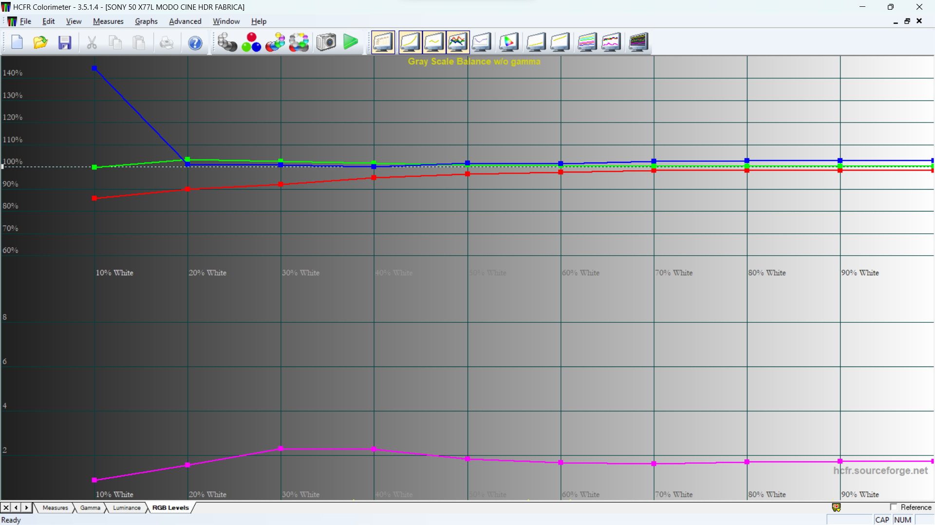

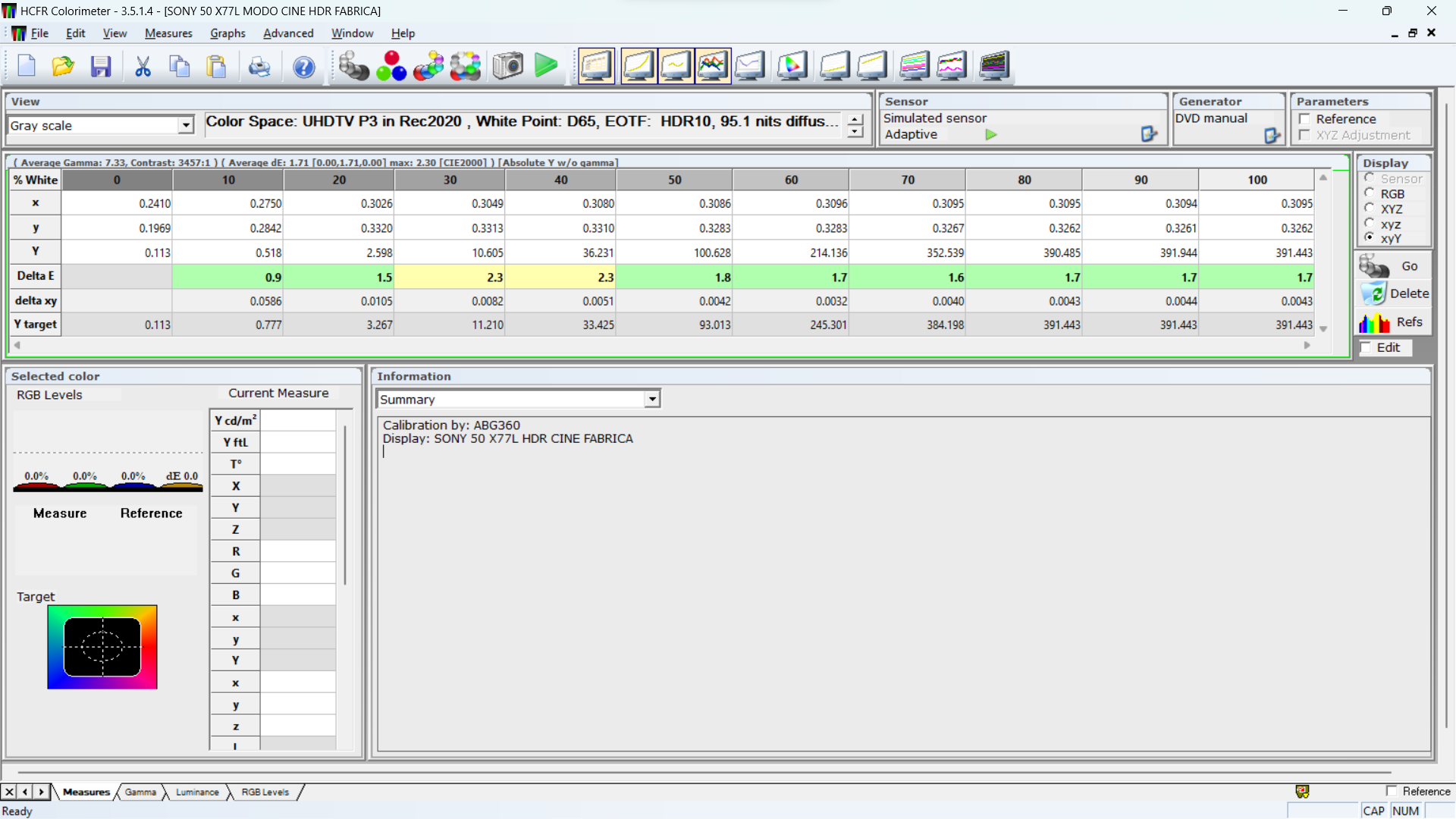

    Así llega de fábrica en CINE HDR:
    Captura de pantalla 2023-09-16 020612.png Captura de pantalla 2023-09-16 020633.png Captura de pantalla 2023-09-16 020702.png Captura de pantalla 2023-09-16 020709.png Captura de pantalla 2023-09-16 020713.png

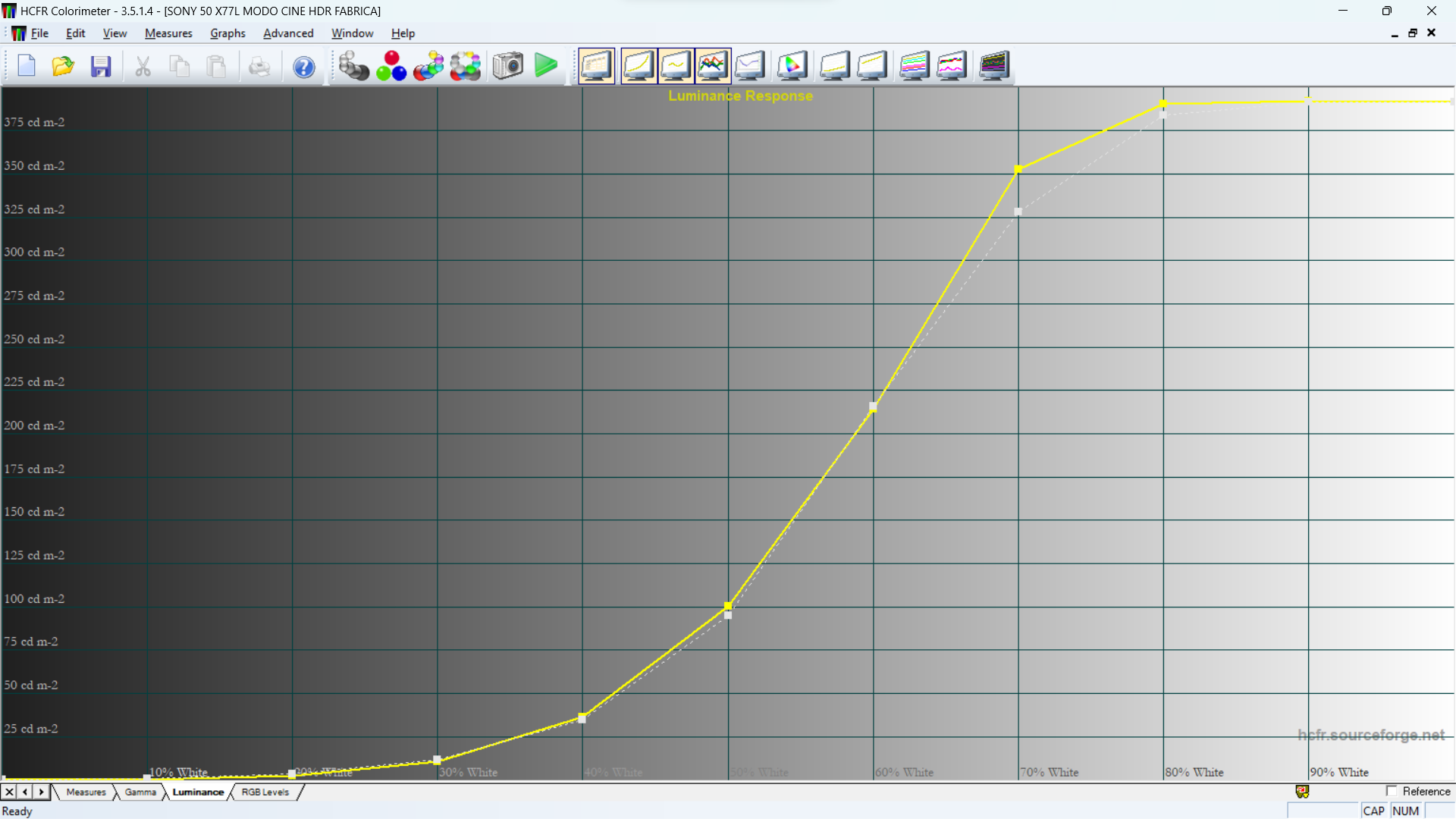

    Aquí notamos un claro déficit de rojo algo que solucionamos con la calibración SDR. Captura de pantalla 2023-09-16 020815.png Captura de pantalla 2023-09-16 020905.png Captura de pantalla 2023-09-16 020933.png Captura de pantalla 2023-09-16 020941.png Captura de pantalla 2023-09-16 020944.png
    Bueno el tv hace hard clip en contenido 1000 nits hasta donde da y trata de seguir la EOTF correctamente, en contenido a 4000 nits el tv sigue la filosofía típica de sony de crear metadata dinámica. El nivel de negro se eleva demasiado hasta los 0.113cd/m2 lo cual ya es gris azulino.

    SONY 50 X77L MODO CINE CALIBRADO GAMMA 2.2
    BRILLO MIN
    CONTRASTE 90
    GAMMA 0
    AJUSTE DE NEGRO NO
    AMPLIFICADOR DE CONTRASTE AVANZADO NO
    TEMPERATURA DE COLOR EXPERTO 1
    TEMPERATURA AVANZADA DE COLOR
    RG MAX RG -1 BG -2 RB 0 GB 0 BB 0
    PUNTO 1 -1 -4 -4
    PUNTO 2 -1 -15 -16
    PUNTO 3 -1 -4 -2
    PUNTO 4 0 -4 -2
    PUNTO 5 0 -1 -1
    PUNTO 6 0 -1 -1
    PUNTO 7 -1 -2 -2
    PUNTO 8 -1 -1 -1
    PUNTO 9 0 0 -1
    PUNTO 10 0 0 -1
    COLOR VIVO NO
    NITIDEZ 50
    CREACION DE LA REALIDAD NO
    REDUCCION DE RUIDO ALEATORIA NO
    REDUCCION DE RUIDO DIGITAL NO
    MOTION FLOW NO
    CINEMOTION AUTO
    SONY 50 X77L MODO PERSONALIZAR CALIBRADO GAMMA 2.4
    BRILLO MIN
    CONTRASTE 90
    GAMMA -2
    AJUSTE DE NEGRO NO
    TEMPERATURA DE COLOR EXPERTO 2
    RG MAX GG -1 BG -2 RB 0 GB 0 BB 0
    PUNTO 1 10 1 -7
    PUNTO 2 0 -2 -2
    PUNTO 3 4 -2 0
    PUNTO 4 2 -1 1
    PUNTO 5 1 0 0
    PUNTO 6 0 -1 -1
    PUNTO 7 0 -1 -1
    PUNTO 8 -1 -2 -2
    PUNTO 9 -1 -1 -2
    PUNTO 10 0 0 -2
    COLOR VIVO NO
    NITIDEZ 50
    MOTION FLOW NO
    CINEMOTION AUTO

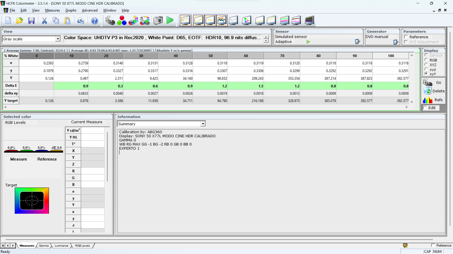

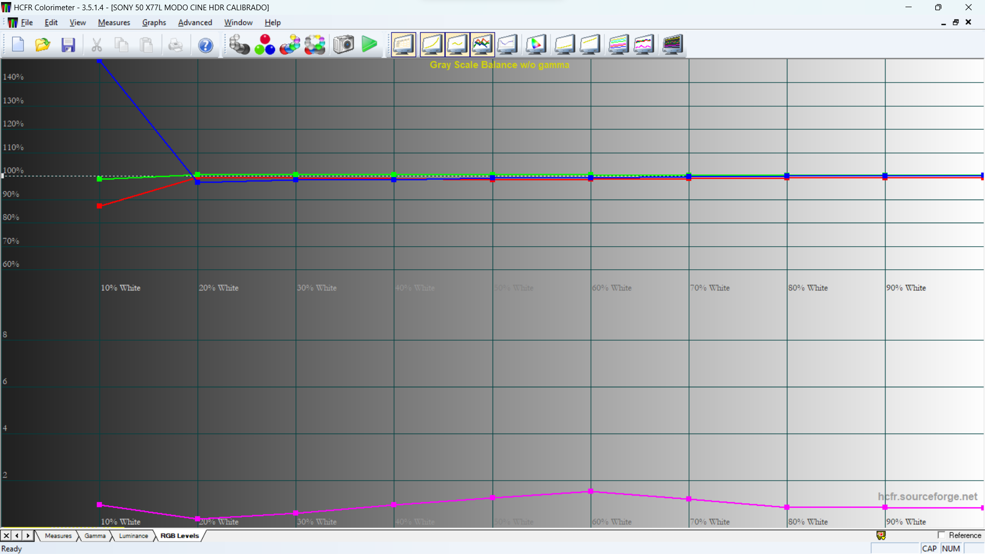

    SONY 50 X77L MODO CINE HDR CALIBRADO
    GAMMA 0
    WB RG MAX GG -1 BG -2 RB 0 GB 0 BB 0
    EXPERTO 1 TRANSPUESTO
    Nuestra unidad llegó prácticamente calibrada así que lo mejor que podrían hacer es NO TOCAR NADA a no ser que contraten nuestro servicio de calibración.
