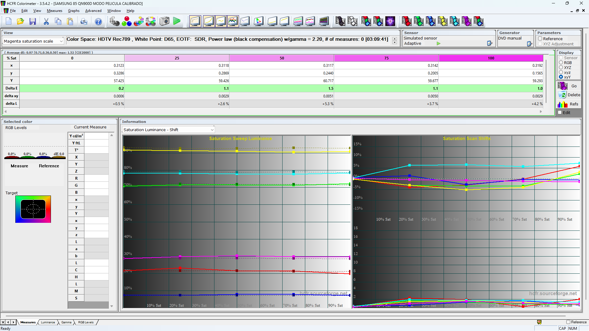

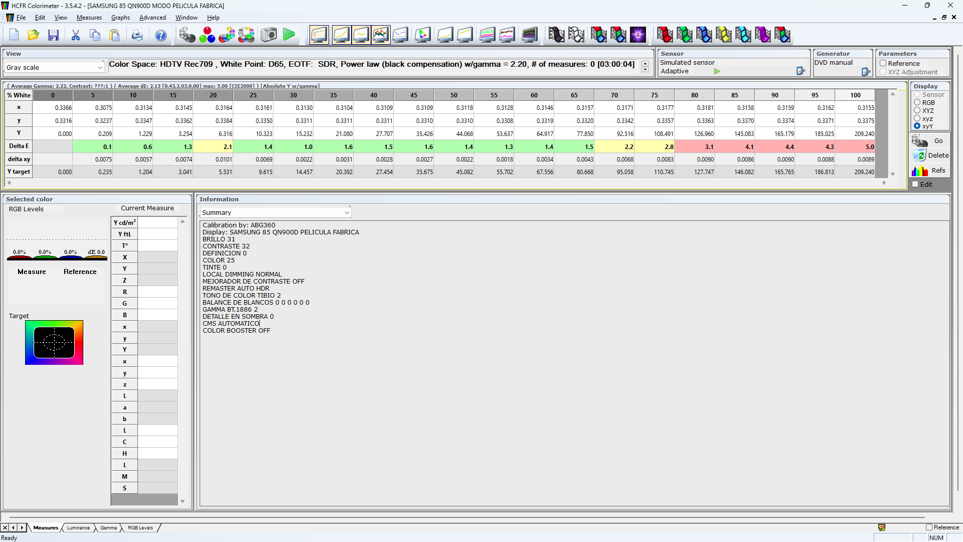

    Para día utilizaremos el modo Película, con nuestro target de 200 nits y 2.2, mencionamos que ajustamos siempre el contraste para evitar clipping ya que por defecto vienen en 45 y en estos tvs el ideal es 32.

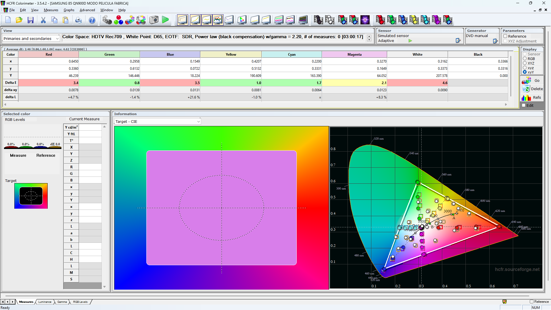

    El tv viene con errores de hasta 5 en la escala de grises y con la luminancia en 209 nits, la gamma empieza ligeramente oscura en 2.24 luego del 15% al 35% se cae hasta 2.1 para posteriormente del 50% al 80% subir nuevamente a 2.3. Encontramos una disminución de azul y cierta carga roja y verde en las sombras, por esto los resultados de color checker tienen errores de hasta 4.60 y en tonos de piel mayores a 5. El nivel de negro con local dimming en normal es 0 cd/m2 ya que atenúa por completo las mediciones. Comparado al precio y a la QN90D que revisamos esta tv no viene tan bien como la mencionada. Veremos los resultados que podemos lograr tras la calibración:

    Ponemos el local dimming en bajo, corregimos la gamma apuntando a nuestro target, el balance RGB se corrigió por completo salvo el 25% y el color checker quedo todo por debajo de delta error 2.70 lo cual es excelente a lo que colorimetría se refiere igual que en los tonos de piel. Los resultados del nivel de negro tras calibrar se optimizaron a 0.028cd/m2 obviamente con el local dimming en bajo y esa relación de contraste es 7070:1 a pesar de tener el Ultra Wide Viewing Layer lo deja muy bien parado. Posteriormente activamos el Local Dimming a Normal.

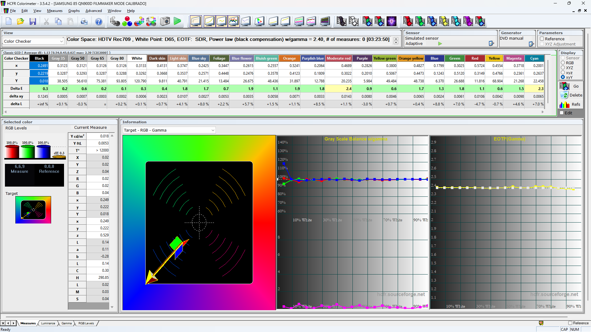

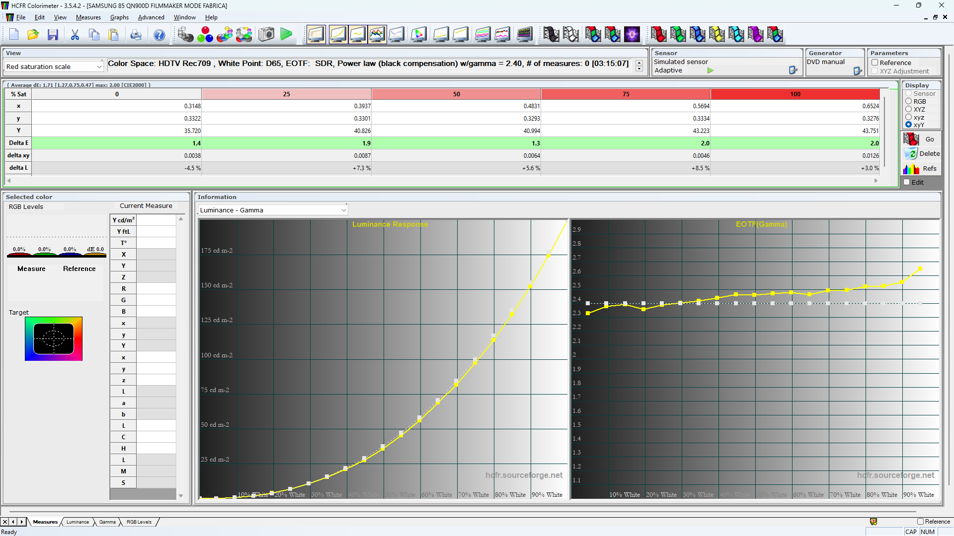

    Para el modo noche, Filmmaker Mode y nuestro target de 120nits y 2.4 gamma, así viene de fábrica:

    Aquí podemos ver que la gamma apunta a 2.45, con la luminancia elevada en 200 nits, se repite la ligera carencia de azul y exceso en sombras de carga roja y verde, la escala de gris tiene errores mayores a 4 sobre todo al final de la misma, el nivel de negro es igual a 0.032 cd/m2. El error en el color checker es de 4.15 y el resto de las pruebas de tonos de piel con errores mayores a 4. Veamos como resulta tras la calibración:

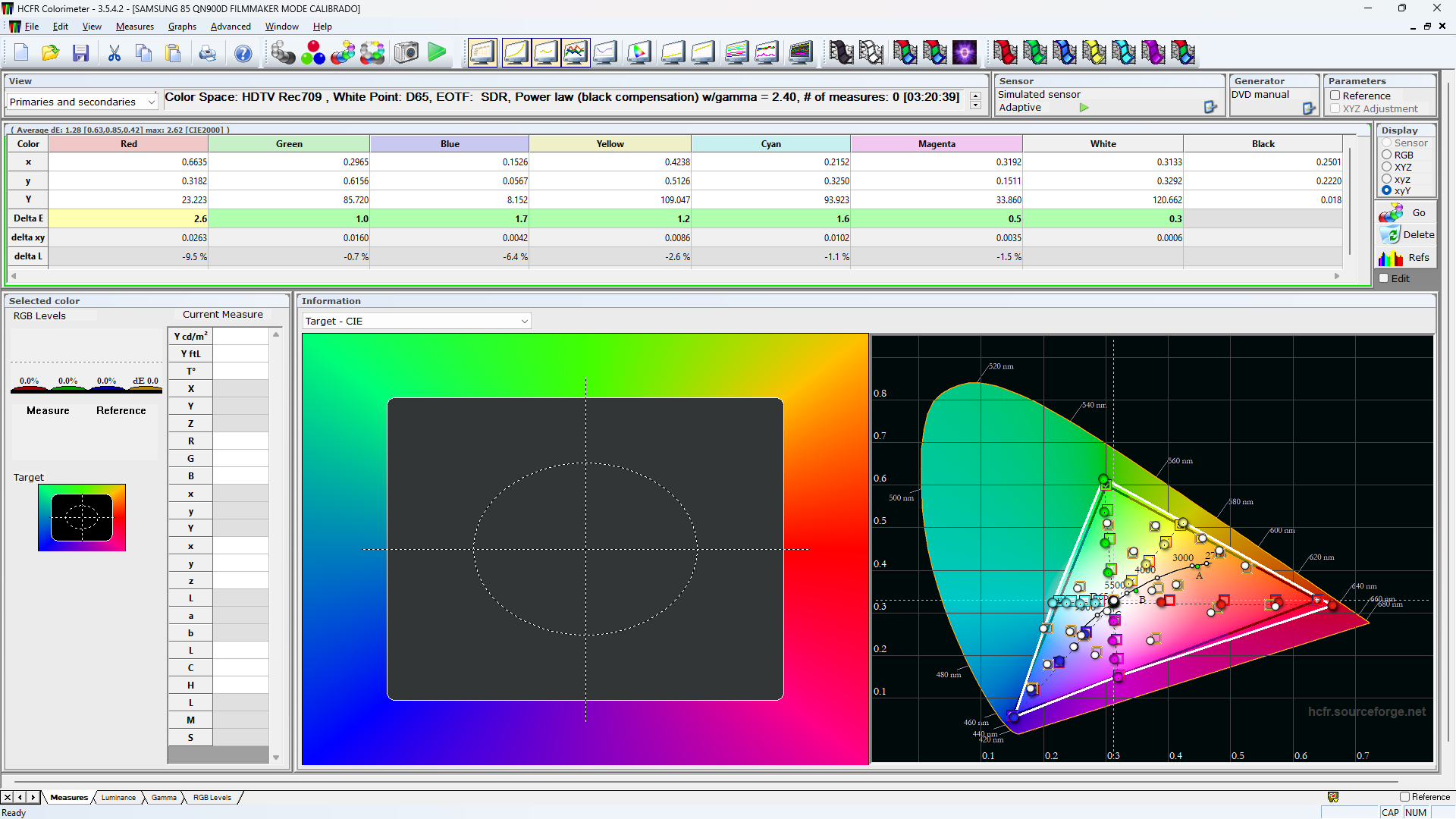

    Obtenemos resultados referenciales, nuestra luminancia objetivo de 120 nits, la escala de gris, la temperatura de color y el balance RGB salvo el 5% inmodificable con un color checker con todo menor a 2.51 lo cual es excelente, el nivel de negro es de 0.018cd/m2. La pantalla en un 100% da nits con el local dimming en alto y luz de fondo en 50, con el local dimming en bajo bordea los nits.

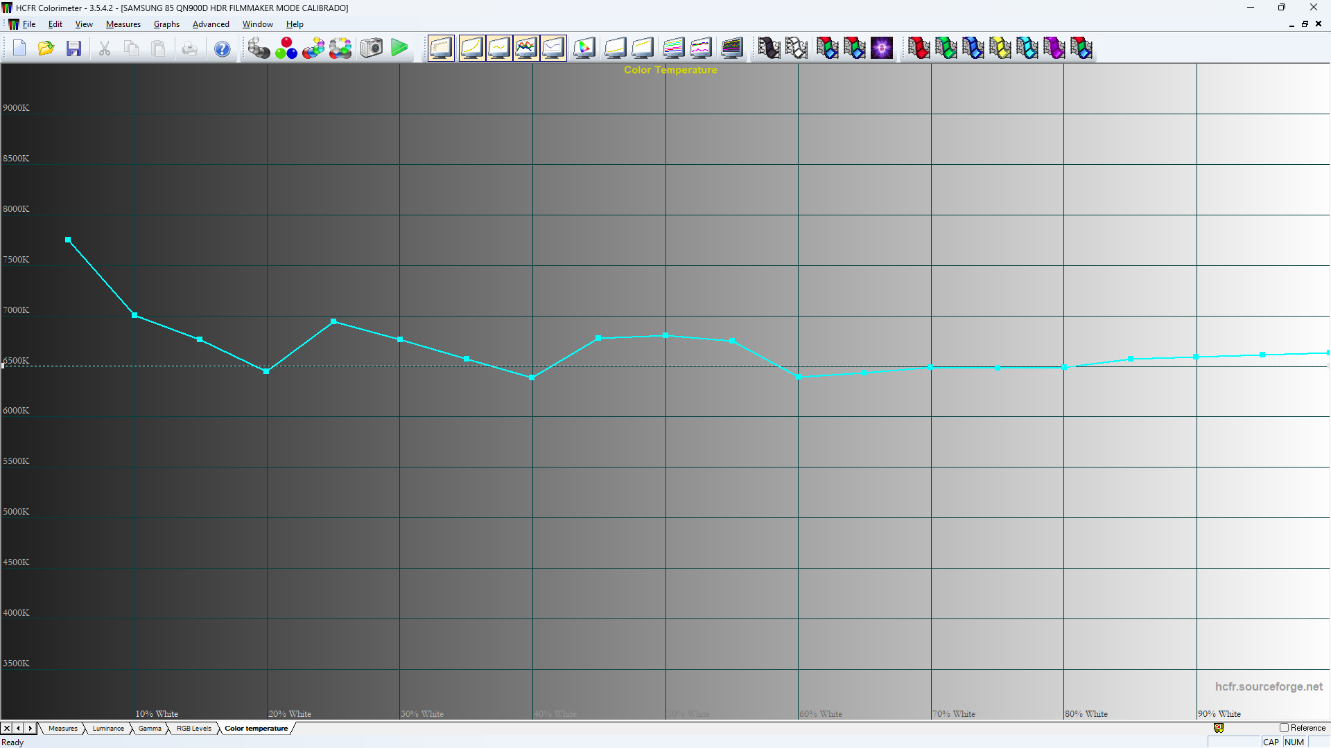

    La 85" QN900D tiene un pico de 2166 nits sin calibrar al D65 ya tras calibrar el tv llega a 2282 nits dependiendo del contenido en pantalla.

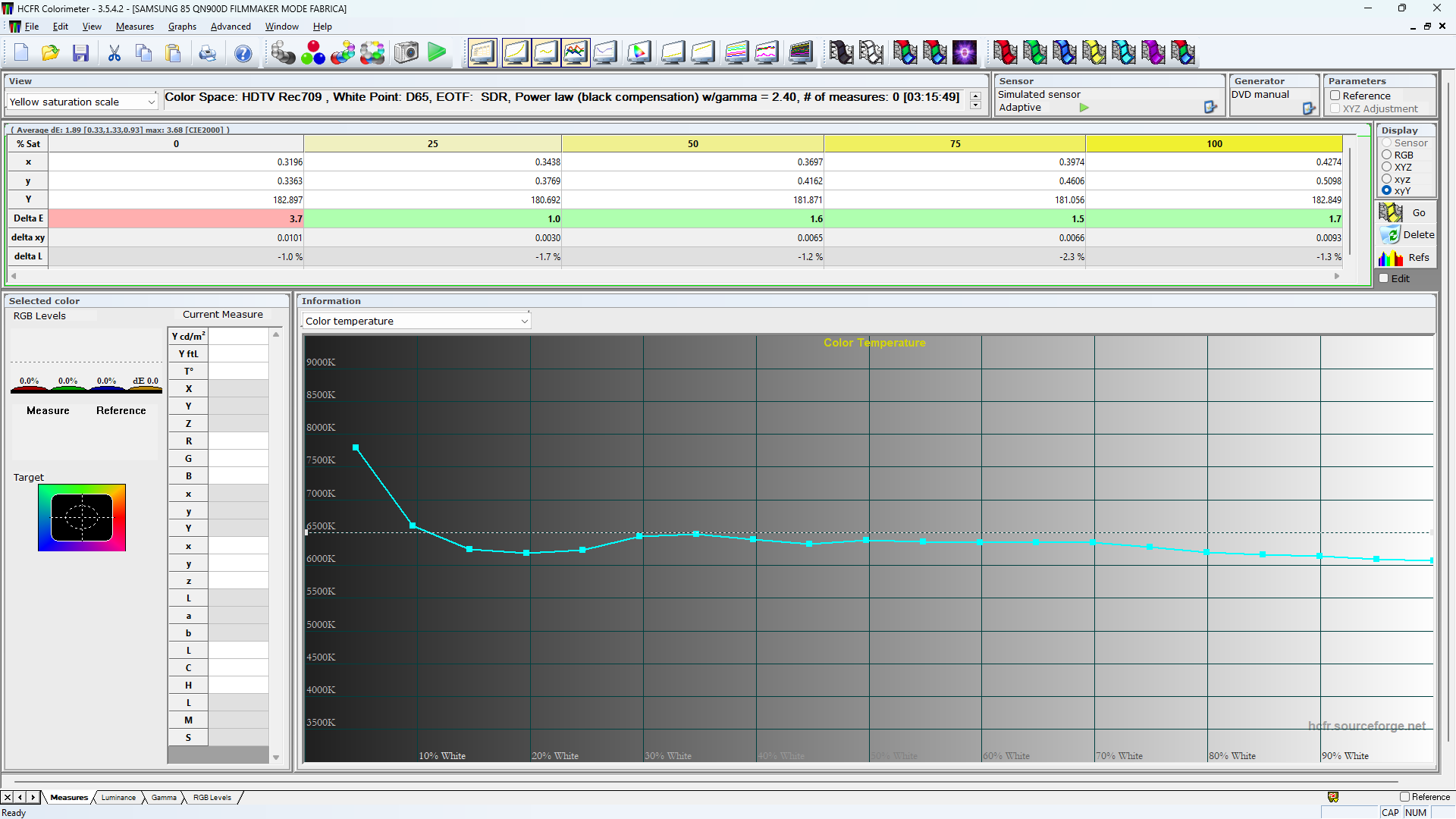

    Como podemos ver de acuerdo al observador que usemos hay distintos resultados, si usamos CIE2000 encontramos errores mayores a 8.83 pero si lo trasladamos al actual observador dEITP de dolby para HDR sólo encontramos errores menores a 2.59. La EOTF presenta una falta marcada de azul y un ligero oscurecimiento en escenas de luminancia media o como diríamos sombras. La colorimetría usando rec2020 en AUTO no es muy satisfactoria con errores mayores a 7.55 en color checker y ni qué decir del exigente test de tonos de piel de PANTONE y Calman, por ello nos es imperativo corregir esto calibrando:

    Logramos corregir la escala de grises en ambos observadores sin dificultad a solo 1 punto de balance de blancos, logrando un seguimiento de EOTF casi perfecto y destacar que sin tocar el CMS más que solo ponerlo en REC2020 Personal y dejar todo en 50 en los 6 colores, todo nos dio errores menores a 2.93 con lo cual se certifica la validación de PANTONE.
    La cobertura de volumen de color es de 94.53% del DCI-P3 y 71% del REC.2020 lo cual es uno de los más altos en un LCD/MiniLED, solo quedando por detrás de los QD OLED y los proyectores de Christie Serie M 4K RGB. (Requieren cotización y son enormes, pero hablamos en precios de 100k US$)

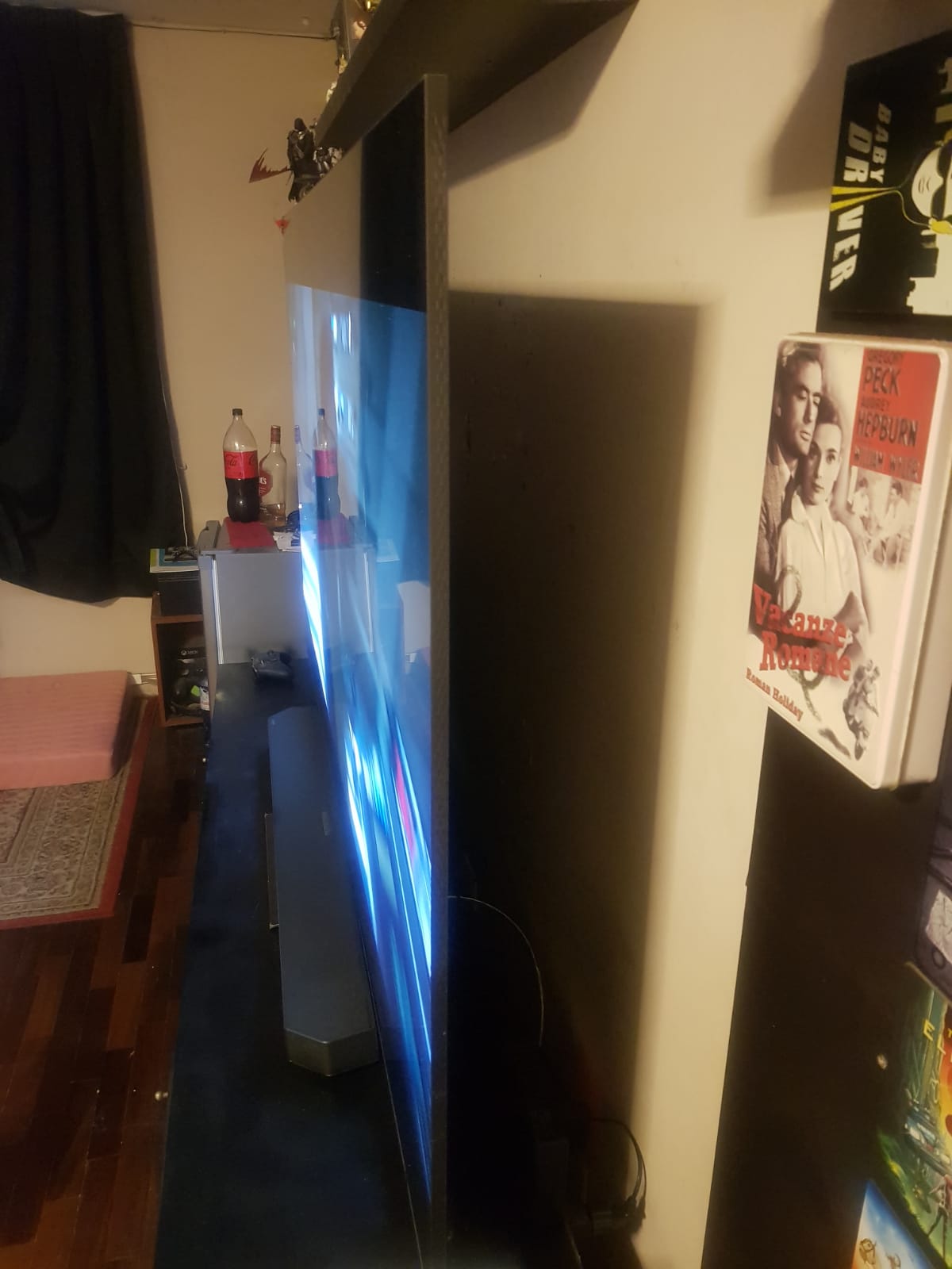

    La uniformidad del panel es muy buena, no encontramos banding, si vemos Blooming en escenas donde los detalles especulares altos son muy brillantes y las sombras demasiado oscuras además de ser más evidente de lado o a corta distancia usándolo como monitor, el haloing solo se nota levemente lo que si vamos a resaltar es el efecto Rainbow y el de matriz de local dimming, en fondos blancos y azules especialmente es muy apreciable.
    Como podemos ver, el uso como monitor o de muy cerca presentará este inconveniente debido a la Layer de Ultra Wide Viewing Angle, en distancia intermedia de visión también se puede notar en escenas reales como pantallas azules o blancas predominantes, quizá hubiera sido mejor optar por simplemente deshacerse del layer, pero con el tamaño de la TV entendemos que Samsung opte por esta solución porque es un tv de salón o sala y para compartir en familia.
