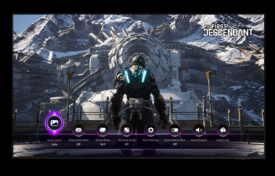

    Cuenta con los 4 puertos HDMI 2.1 @40gbps que tiene las características de juego Compatible con FreeSync de AMD, G-Sync Compatible con Nvidia, VRR, eARC, ALLM y HFR. Además de 2 usb 2.0 y 1 USB Tipo C al costado de la conexión de fibra óptica del OCB del tv, pero este sólo sirve para acoplar una cámara.

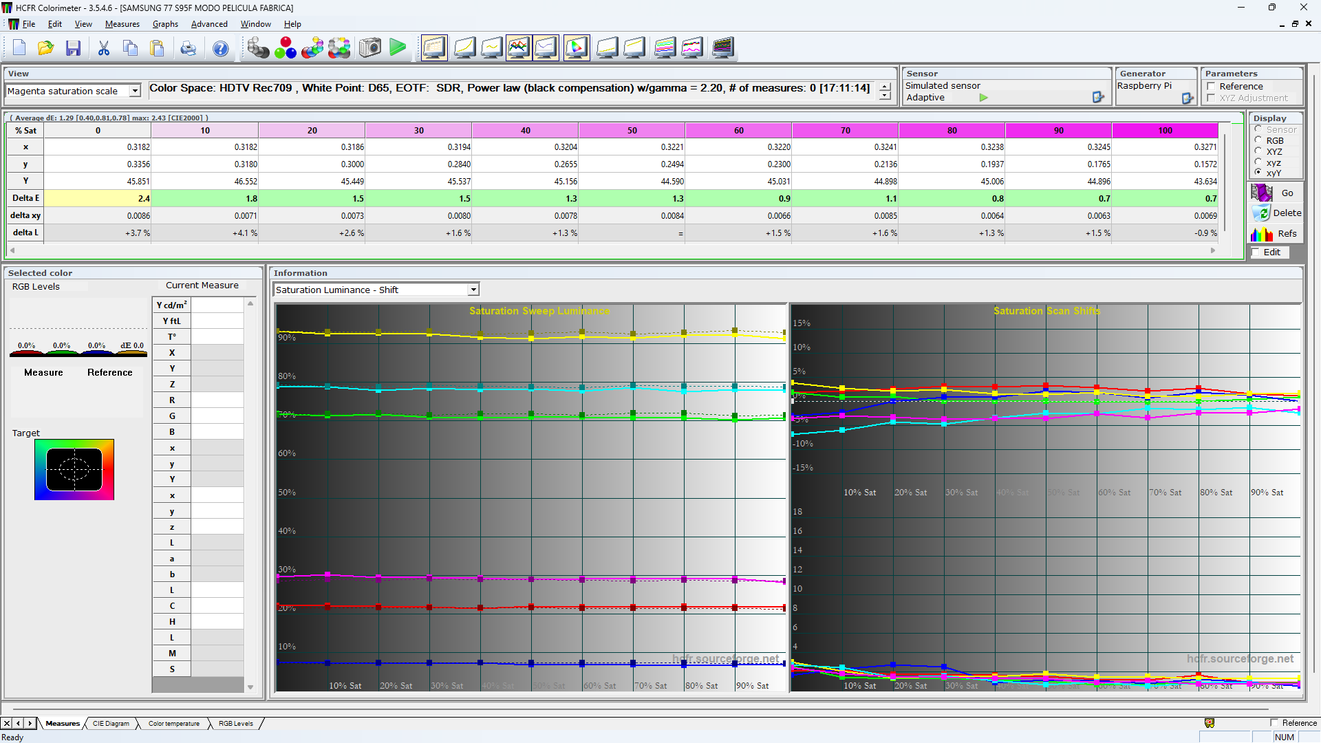

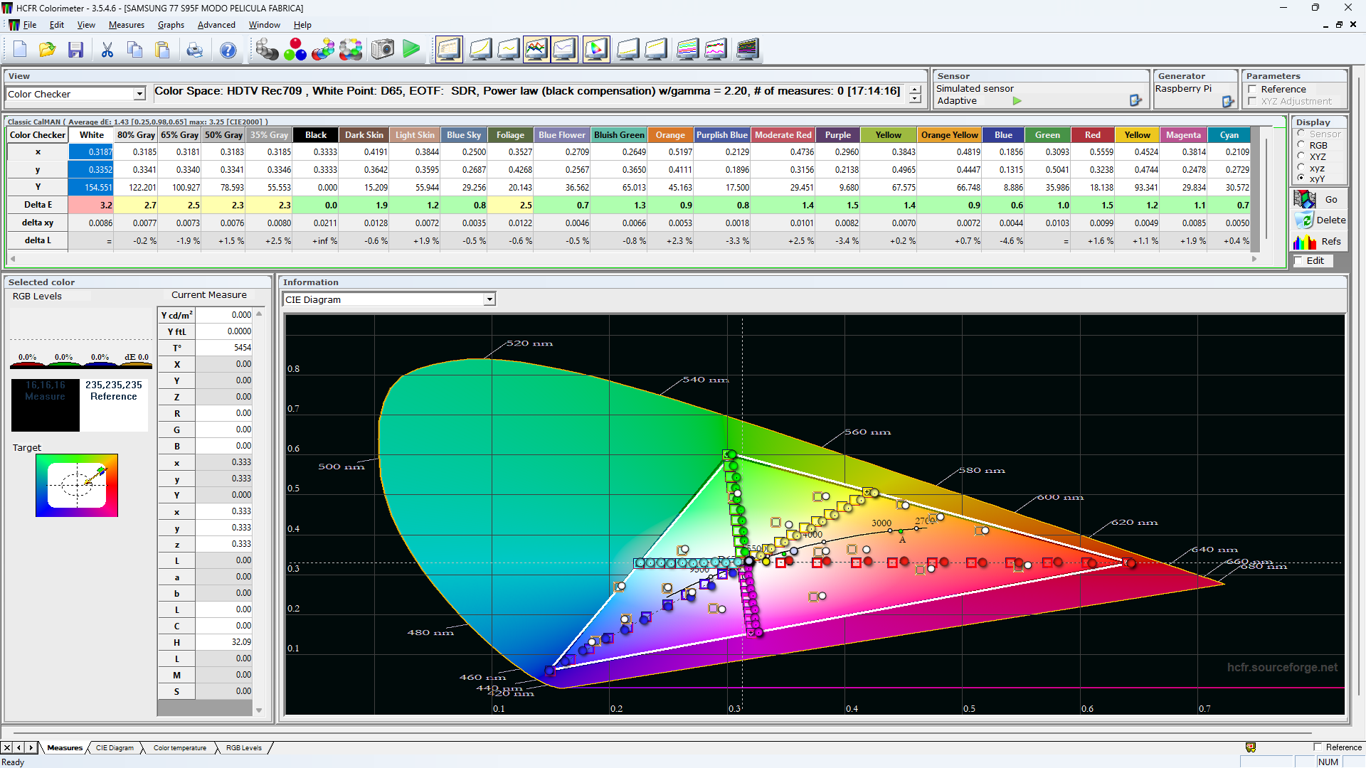

    Para día utilizaremos el modo Película, con nuestro target de 200 nits y 2.2, mencionamos que ajustamos siempre el contraste para evitar clipping ya que por defecto viene en 45 y en estos tvs el ideal es 38.

    La S95F viene con una luminancia de 154 nits lo cual es un poco bajo para nuestro objetivo de 200 nits, la escala de gris viene muy bien con todo menor a 3 salvo el 100% de blanco, el balance RGB tiene una ligera falta de azul, pero la gamma fuera de caja es muy plana. lo cual son excelentes resultados fuera de caja, la temperatura de color se sitúa prácticamente en los 6000k, lo cual indica que es demasiado cálido, aun así el único error mayor a 3 en los color checker es el 3.2 del 100% blanco, los tonos de piel a lo mucho tiene un error de 2, lo cual lo hace una de las mejores unidades que hemos revisado fuera de la caja, casi al nivel de Panasonic. Obviamente todo esto se puede mejorar con la calibración:

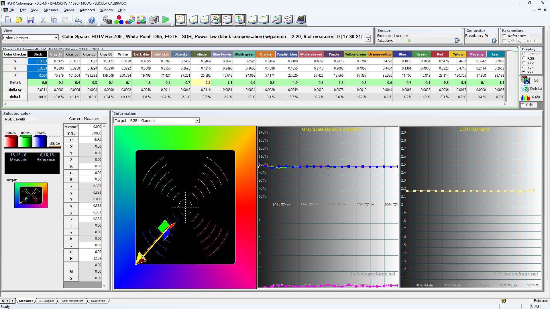

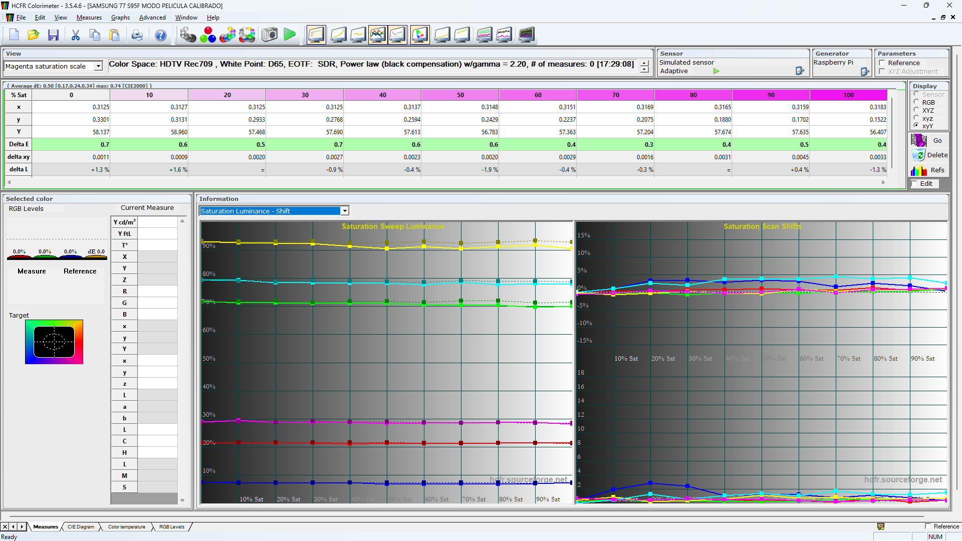

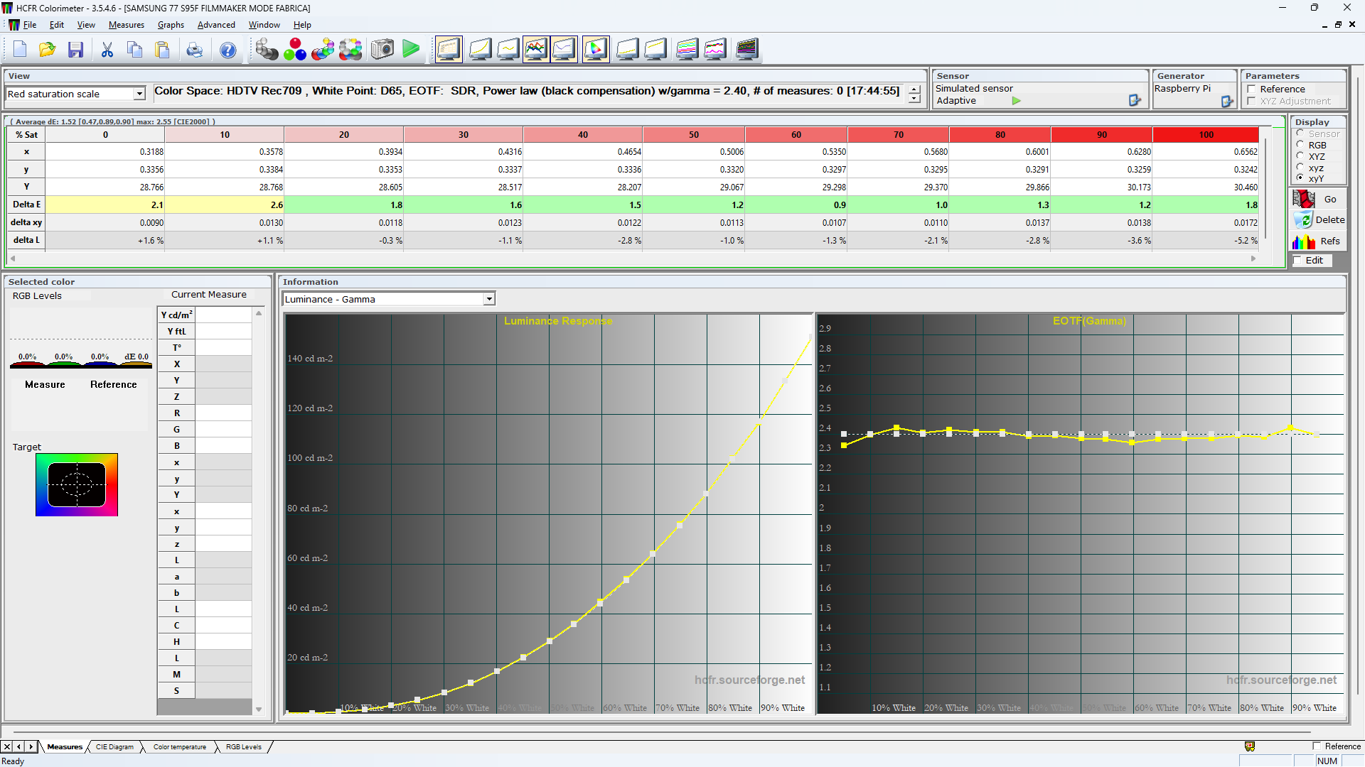

    Que podemos decir de calibrar la S95F, es sin duda una REFERENCIA, la luminancia es 200 nits, la gamma, el balance RGB, la temperatura de color todo dentro de nuestro objetivo el único error mayor a 2 en los color checker es foliage a 2.19 en CIE2000, sin lugar a dudas esta Samsung impresiona por la precisión de su calidad de imagen, algo que nos tiene acostumbrados desde la 2GEN de QD-OLED. Lo más resaltante los tonos de piel todos menor a 2 y los Pantone menor inclusive a 1. Cumple sin problemas el Pantone Validated. El mayor error que encontramos es de 2.9 y 2.5 en el 20% y 30% de azul pero sin tocar absolutamente nada del CMS, simplemente dejándolo en auto o personal sin tocar.

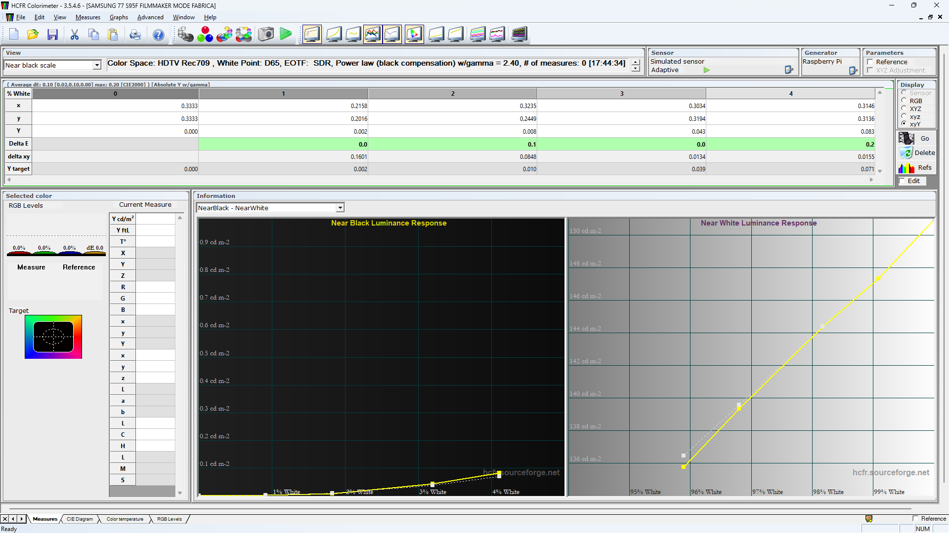

    Ahora veamos como viene Filmmaker Mode fuera de caja apuntando a nuestro modo noche de 120 nits y gamma 2.4:

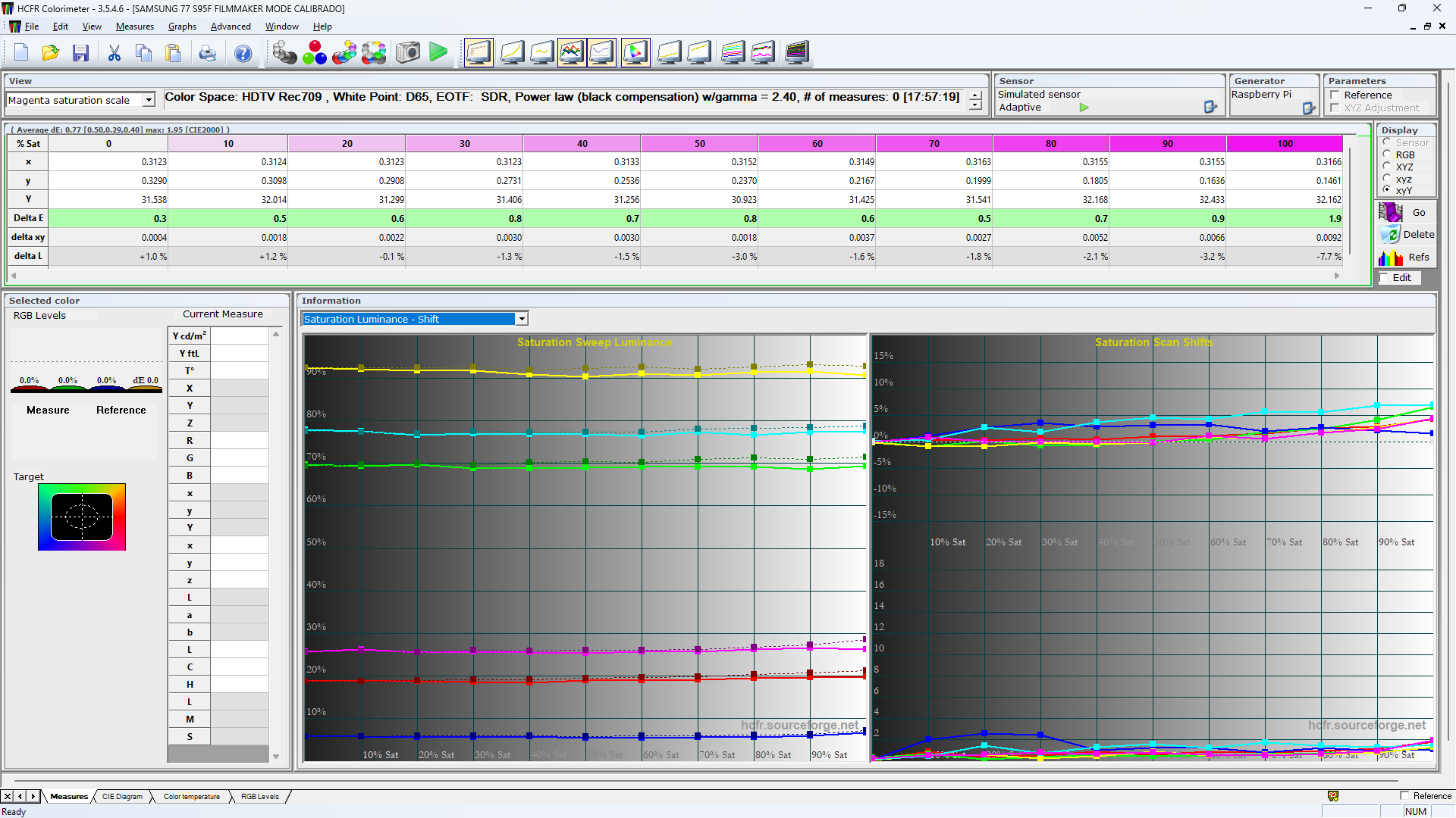

    Justo como lo medimos en el modo película, el cambiar bt.1886 de 2 a 0 nos das un calco de resultados en el Modo Filmmaker pero en 2.4 de gamma, la escala de gris solo tiene un error en el 100% de blanco de 3.2, la luminancia está en los 150 nits lo cual es elevado para ver en una habitación oscura, nos sigue faltando ligeramente el azul, el tv sigue viéndose muy cálido, igual pese a todo ello viene muy bien de fábrica esta unidad. Tras calibrar:

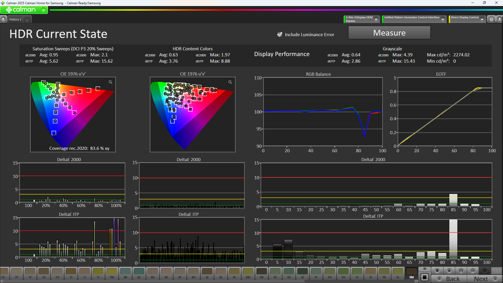

    Estos son los resultados de Filmmaker Mode HDR sin calibrar:
    Sin errores de luminancia:
    Con errores de luminancia:

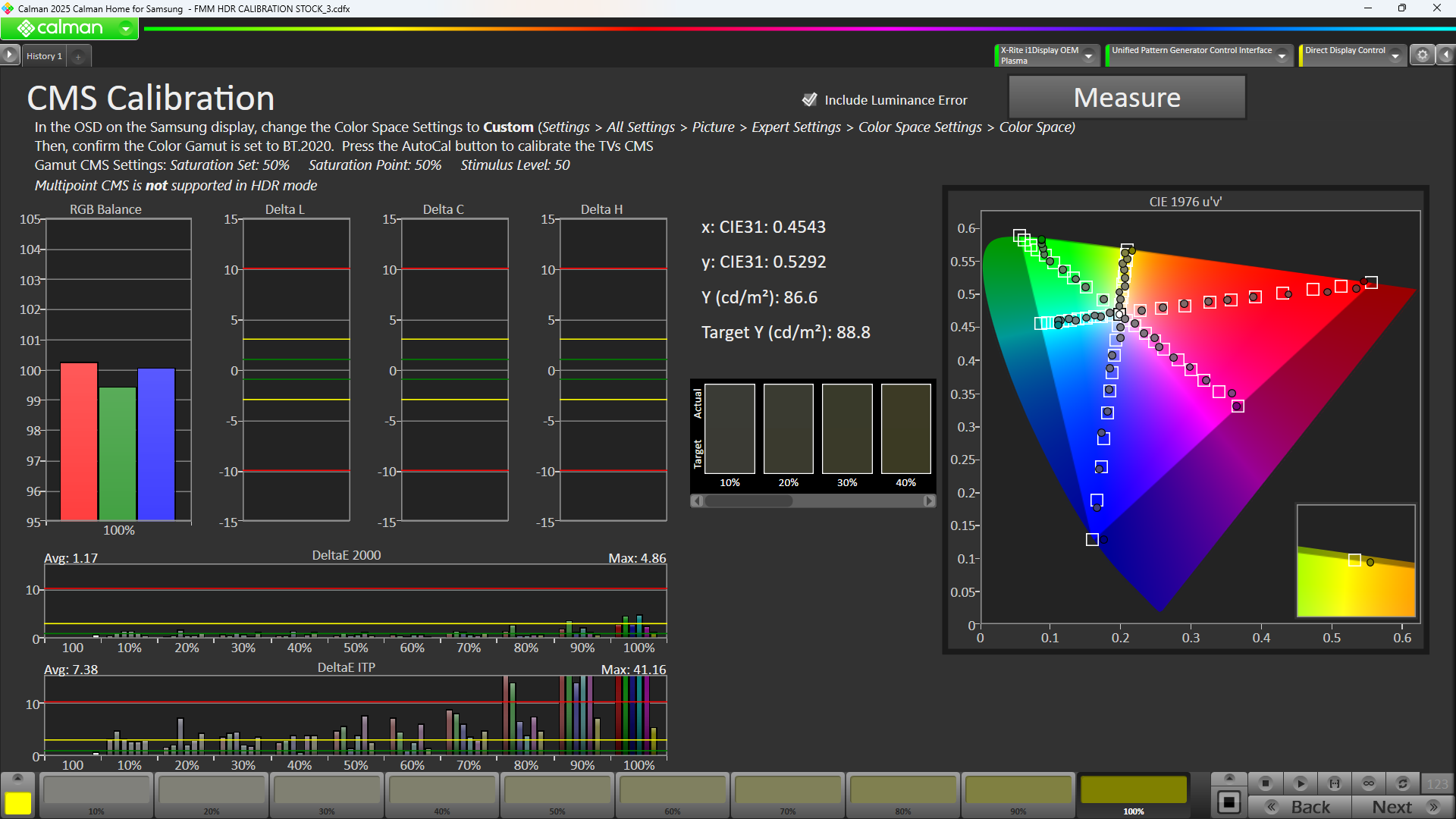

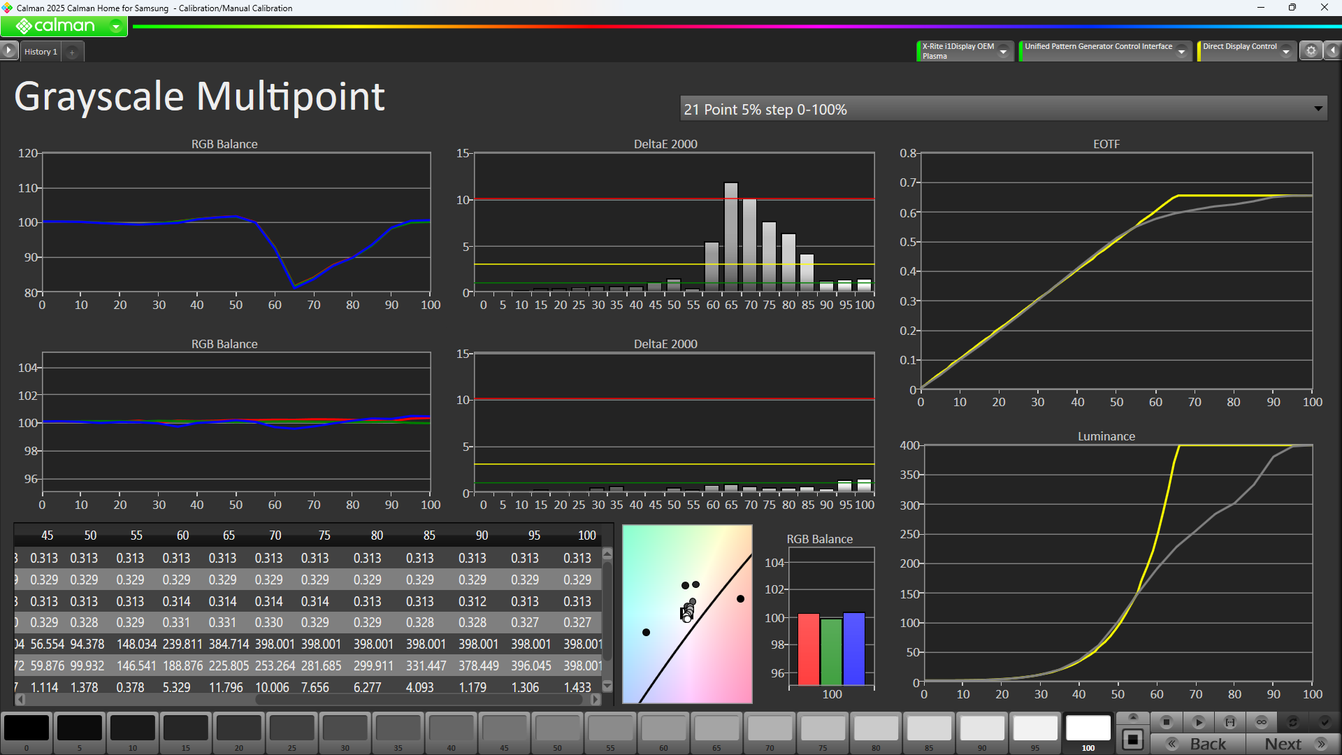

    Se repite la falta de azul en esta unidad. Ahora veamos la escala de grises más al detalle junto a la EOTF:

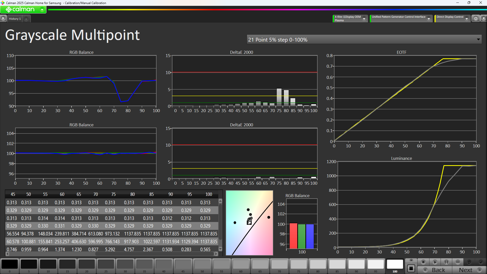

    Tras realizar corrección del balance de blanco y el seguimiento de la EOTF:
    Estos fueron los parámetros finales que se usaron en SM para el correcto tracking, HD_Sub Contrast y HM_Sub Contrast ambos se cambiaron de 144 y 142 respectivamente a 140. Aquí vamos a detallar porque el cambio, esto es debido a la separación RGB que se da al calibrar la tv, luego el HM Pat Peak w. lo pasamos de 200 a 210 para el tracking de FMM HDR, luego el HM Con Peak W. maneja el DTM (El cual no usamos y recomendamos ajustarlo de acuerdo al gusto), el HM Pat Peak w PLUS maneja el modo juego, en nuestra unidad para el correcto tracking del Game Mode HDR SIN BASIC ya que no hay en nuestro fw.1126 la opción de seguir la normativa HGiG lo pusimos temporalmente a 190, en cuanto llegue la update la recomendación es igualarlo siempre a 210. Esto servirá luego para no hacer muchas modificaciones cuando llevemos el panel al tope, es decir los más de 4000 nits, gracias a sd13 de avforums pudimos corroborar ya que él tiene la tv en el fw 1131, que ajustándolo en 210 el tv en Game HDR Basic con HGiG sigue la EOTF sin problemas con el mod de igualar FMM HDR a Game HDR.
    Veamos como quedó la tv:

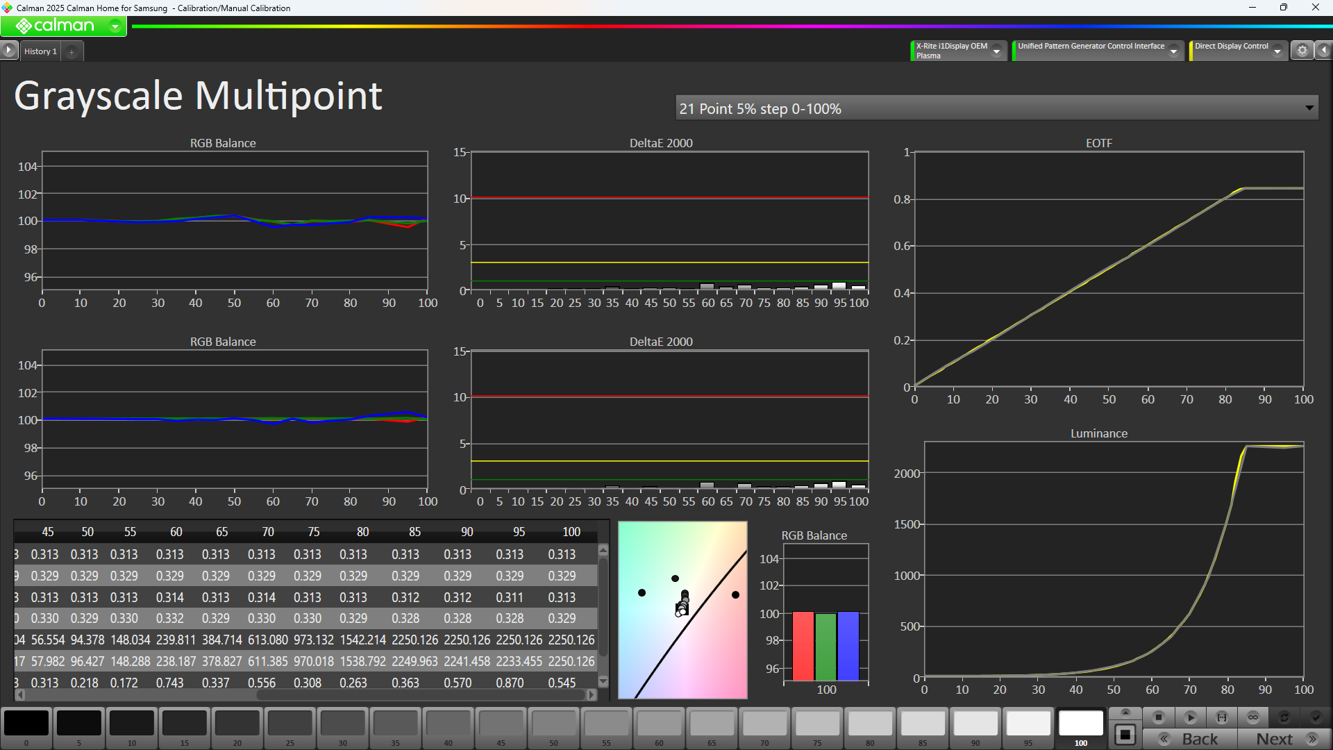

    Corregida ya la escala de grises:

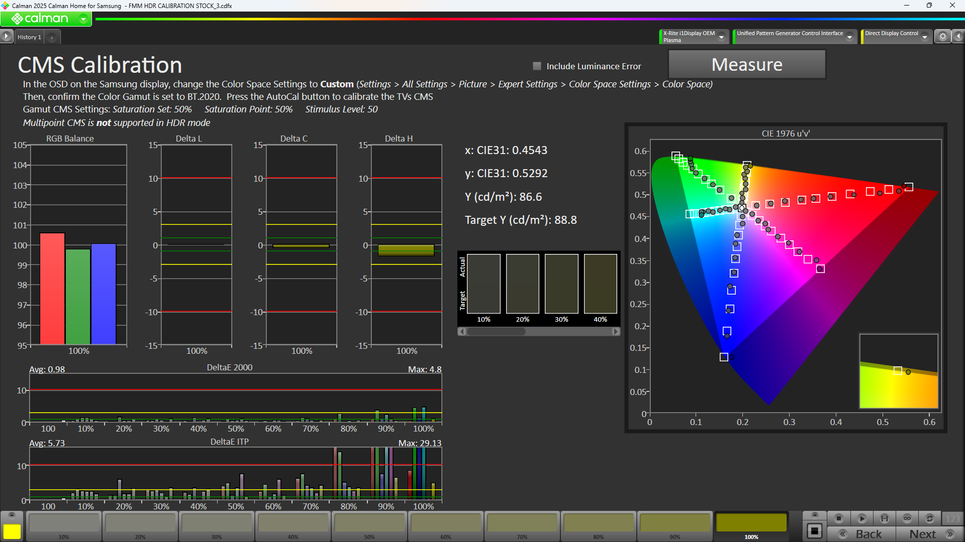

    La calibración de color también se hizo en el SM con los parámetros proporcionados por jk82 de AVSforum, con ello queremos darle las gracias ya que su trabajo nos ayudó a obtener mayor precisión que usar Normal y 20 o con lo comprometido que queda la cobertura de la gama al usar Custom y bt2020. También agradecemos a Vitaliy Vasilkov de AVSforum que junto con jk82 comenzaron a usar la gama nativa/normal de la tv con los parámetros de GMA_N, el cual compartimos a continuación:
    Además, debemos cambiar en Picture 2D ENHANCE M_Skin_UV y M Skin Sat de 128 a 129 para mejorar los tonos de piel.
    La cobertura de volumen de color es de 100% del DCI-P3 y 83.4% XY y 90% del uv REC.2020 quedando quizá solo por detrás de los proyectores de Christie Serie M 4K RGB. (Requieren cotización y son enormes, pero hablamos en precios de 100k US$) QD OLED y los proyectores de Christie Serie M 4K RGB. (Requieren cotización y son enormes, pero hablamos en precios de 100k US$) y todavía por verse de los nuevos RGB-MiniLED que aún no se encuentran a la venta.

    En SDR la tv no presenta tinte alguno, los colores y tonos de piel son los mejores que hemos visto en Samsung hasta la fecha, el detalle en sombras está muy bien logrado, el escalado no tiene fallas, quizá no esté al nivel del Sony y su XR processor pero no me quejaría del mismo.
    Es en HDR donde la tv muestra el mejor manejo de gradaciones que hemos visto en Samsung, sin problema alguno de posterización, incluso incluye como ya vimos en el S90F un filtro de reducción de ruido, pero lamentablemente si bien hace de forma excelente su tarea al no tener una opción a parte esta resta detalle, por ello decidimos dejarlo en OFF. 400 nits a pantalla completa es algo que realmente en un OLED sorprende y le da un contraste bastante superior a tv's de 250-350 nits como los competidores Sony y LG ofrecen, la imagen alcanza un efecto de profundidad muy marcado y eso que Samsung no afina demasiado el procesador de imagen, obviamente tras modificarlo esto es mucho más marcado aún, colocándola como la TV que mejor impacto HDR hasta la fecha hemos revisado, el problema más bien es el poco contenido masterizado a 4000 nits que hay, pero tomaremos esto como una tv que a futuro no se quedará corta.
    Gracias a usar el Service Menu, el apoyo de miembros notables con mucho conocimiento como jk82, Vitaliy Vasilkov de AVSForum y sd13 de AVForums logramos no sólo verificar sus aportes y validarlos sino llevar al tv a un mejor nivel que con los controles tradicionales quedan algo lejos de estos resultados, obviamente la mayoría de reviewers no optarían por corregir estos defectos de Samsung entrando al Service Menu, pero aquí en este foro, buscamos hasta lo último de performance en estas televisiones y no nos patrocina nadie (Tampoco buscamos que nos patrocinen) y ello implica dar el mejor resultado posible.
    La tv tiene opción de autocal de CALMAN pero no lo puedo recomendar ya que con lo limitado que son los controles fuera del Service Menu probablemente los resultados no sean los deseados, recomendaría a usuarios en otros países que, si van a contratar un servicio de calibración, el calibrador tenga "experiencia y conocimiento" en Samsung QD-OLED porque no es sencillo y no cualquiera saca el máximo de estos paneles.

    Ahora si modificamos la S95F ya es otro cantar, definitivamente en SDR y HDR hará ver a la Sony como una completa generación anterior respecto a la S95F.
    La S95F es una TV con una capacidad lumínica no vista en OLED, sobre todo cuando se realiza el MOD a 4175 nits pero lamentablemente hay poco contenido masterizado a ese nivel, ni la industria cinematográfica ni la de videojuegos sabe que hacer con el HDR actualmente, la tv para monitor tiene el típico ya en QD-OLED problema de no ser tan nítida como las WOLED, por su propia estructura triangular de RGB.
    El modo juego para los Gamers se debe calibrar, en SDR recomendamos usar el modo original y en HDR en nuestro caso usar Game Basic y NORMAL, para los que ya tienen la update Game Basic HDR Activado y bueno hacer el mod de FMM@GM HDR. Es una lástima que la update sea escalonada y al azar y no llegue a todos los tv´s al mismo tiempo, felizmente contamos con el apoyo de sd13 para poder validar nuestra calibración HDR de Game Mode Basic.
    Como se podía esperar las imágenes en juegos sin el mod ya eran muy sorprendentes, al aplicarlo y usando reshade en ciertos juegos de PC la experiencia creo a día de hoy no tendría rival.
    La ventaja de Samsung en Gaming es que no sólo tiene un input lag muy bajo, sino que permite aplicar interpolación con GMP que sería util para juegos de consolas que van a 30fps, ahora si oficialmente es compatible con AMD Free Sync Premium y Nvidia G-Sync. Sólo hemos tenido un pantallazo negro con este OCB que con DSC permite al panel llegar a 165hz, pero hemos notado que crea un efecto de banding en la tv usándolo con la PC. No tenemos problemas para ser sinceros en reducir el refresco a 120hz, pero esto es discutible ciertos gamer dicen apreciar notablemente el salto de 120hz a 165hz.
    El S95F es Nivel de Referencia en SDR y es la MEJOR TV HDR que hemos probado, además la consideramos la MEJOR TV PARA GAMING y por el tipo de tecnología que Samsung maneja en esta pantalla creemos que el precio lo vale muy bien.

    Settings del TV de la revisión para SDR:
    SAMSUNG 77 S95F PELICULA CALIBRADO
    BRILLO 25
    CONTRASTE 38
    MATIZ (V/R) 0
    REMASTER AUTO HDR OFF
    BRILLO MAXIMO OFF
    GAMMA BT.1886 2
    CMS PERSONAL 0
    COLOR BOOSTER PRO OFF
    TONO DE COLOR CALIDO 2
    BALANCE DE BLANCOS
    2 PTS -2 0 7 -2 -2 -2
    05% -1 -6 -6
    10% 19 18 8
    15% 8 11 14
    20% 4 9 4
    25% 8 8 3
    30% 3 3 2
    35% 0 3 2
    40% -1 -1 -4
    45% -2 0 -6
    50% -4 -4 -7
    55% -2 0 -6
    60% -3 -1 -8
    65% -2 0 -7
    70% -1 1 -6
    75% -2 0 -6
    80% -1 2 -5
    85% 0 1 -5
    90% 0 1 -3
    95% -1 0 -2
    100% 0 0 -1
    SAMSUNG 77 S95F FILMMAKER MODE CALIBRADO
    BRILLO 12
    CONTRASTE 38
    MATIZ (V/R) 0
    BRILLO MAXIMO OFF
    GAMMA BT.1886 0
    CMS PERSONAL 0
    BALANCE DE BLANCOS
    2 PTS -3 0 4 0 0 0
    05% -35 -32 -37
    10% -2 -7 -2
    15% 11 13 7
    20% 1 1 10
    25% 5 5 6
    30% 3 3 3
    35% 3 2 4
    40% 0 -1 4
    45% -2 -2 3
    50% -4 -3 0
    55% -3 -4 -1
    60% -4 -4 -2
    65% -4 -6 -3
    70% -3 -2 -2
    75% -4 -4 -3
    80% -2 -2 -1
    85% -2 -2 -2
    90% -1 -1 -1
    95% -1 -1 0
    100% -1 0 0
    SAMSUNG 77 S95F FILMMAKER MODE HDR CALIBRADO
    CONTRASTE 49
    COLOR 20
    MATIZ (V/R) 0
    TRAZADO DE TONOS DE HDR ESTATICO
    DETALLE EN SOMBRA -2
    GAMMA ST.2084 0
    CMS NORMAL
    BALANCE DE BLANCOS
    2 PTS -2 0 4 2 2 2
    SERVICE MENU
    WBMOVIE
    HD_Sub Contrast 140
    HM_Sub Contrast 140
    Peak w. 100
    HM Pat Peak w. 210
    HM Con Peak w. 190
    HM Pat Peak w. 190 (FW 1311 USAR 210).
    PICTURE 2D:
    ENHANCE
    D_Skin_UV 132 a 129.
    D_Sub color 133 a 128.
    D_base color 55 a 59.
    D_Skin_Sat 132 to 129.
    GMA_N
    PQSOL 4G Dither Gamma 1 a 3
