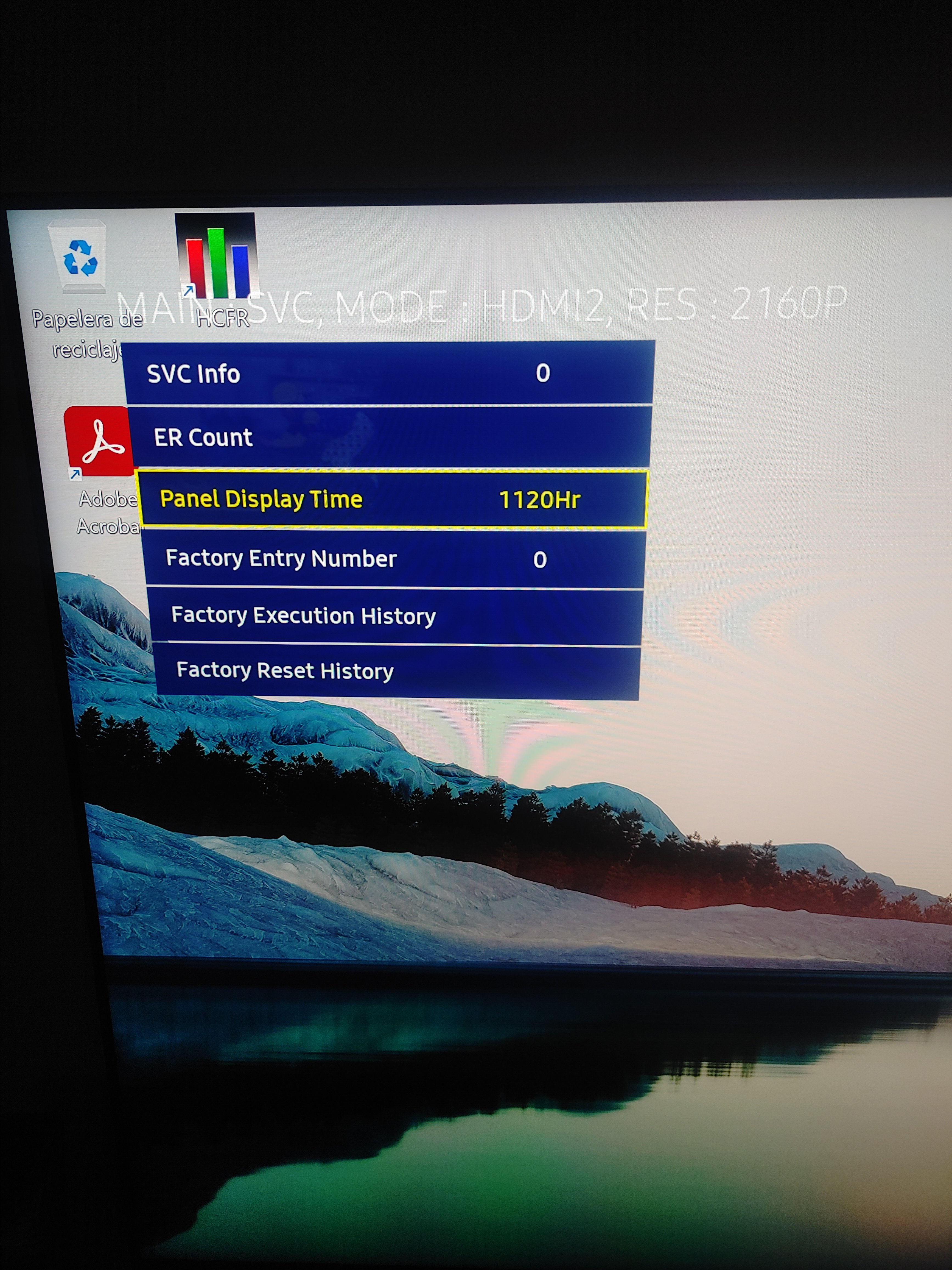

    *Aquí podemos apreciar el tiempo de uso en horas de la tv.

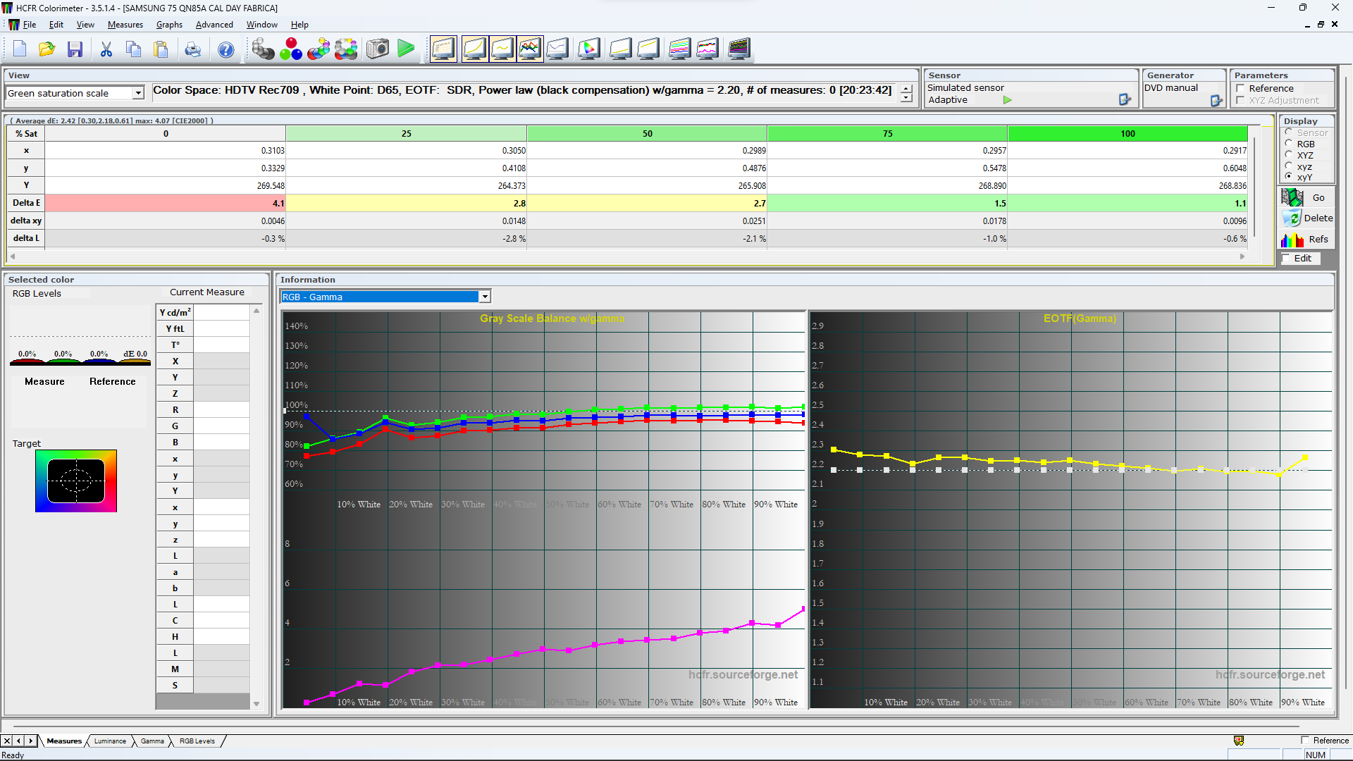

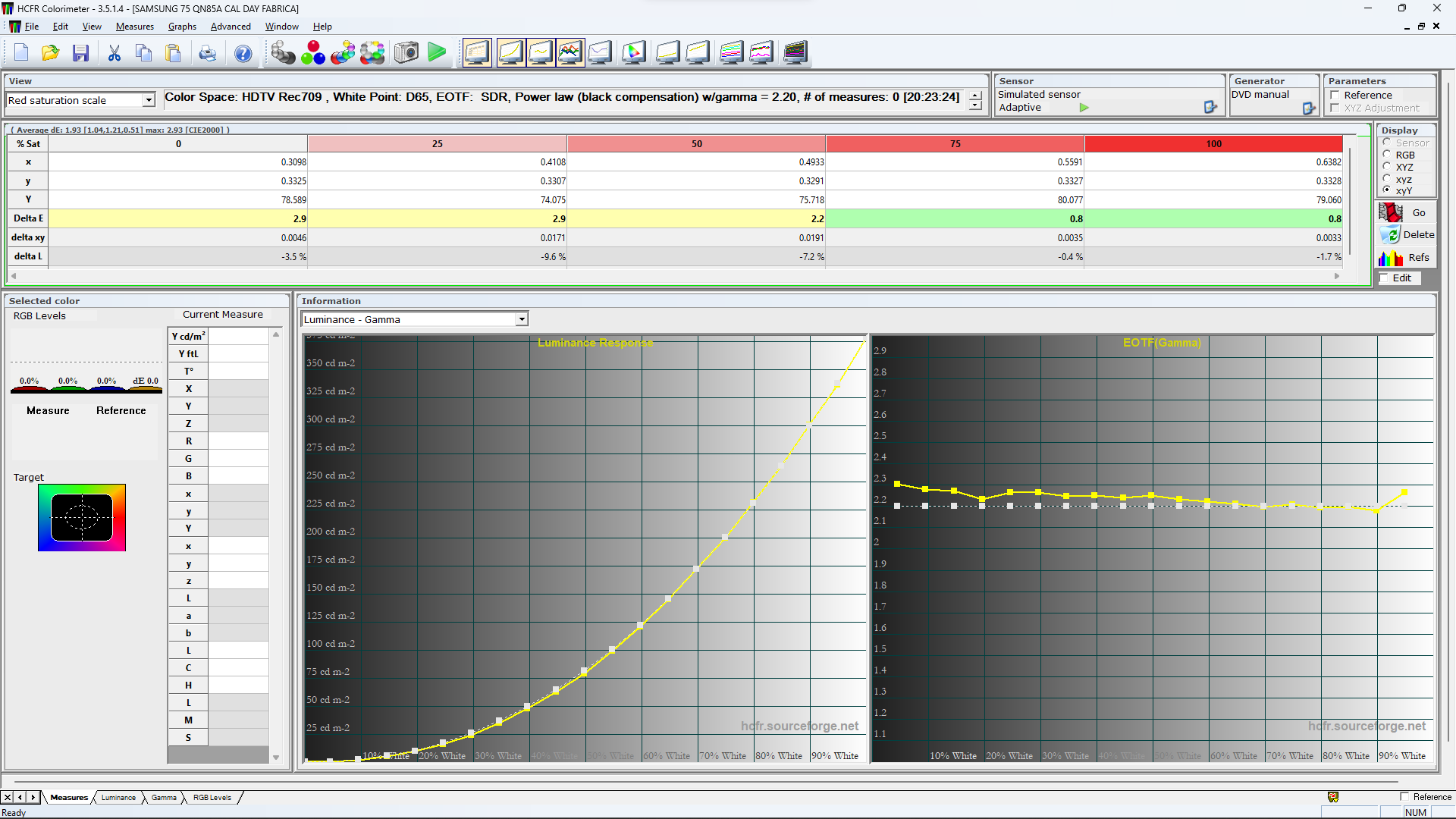

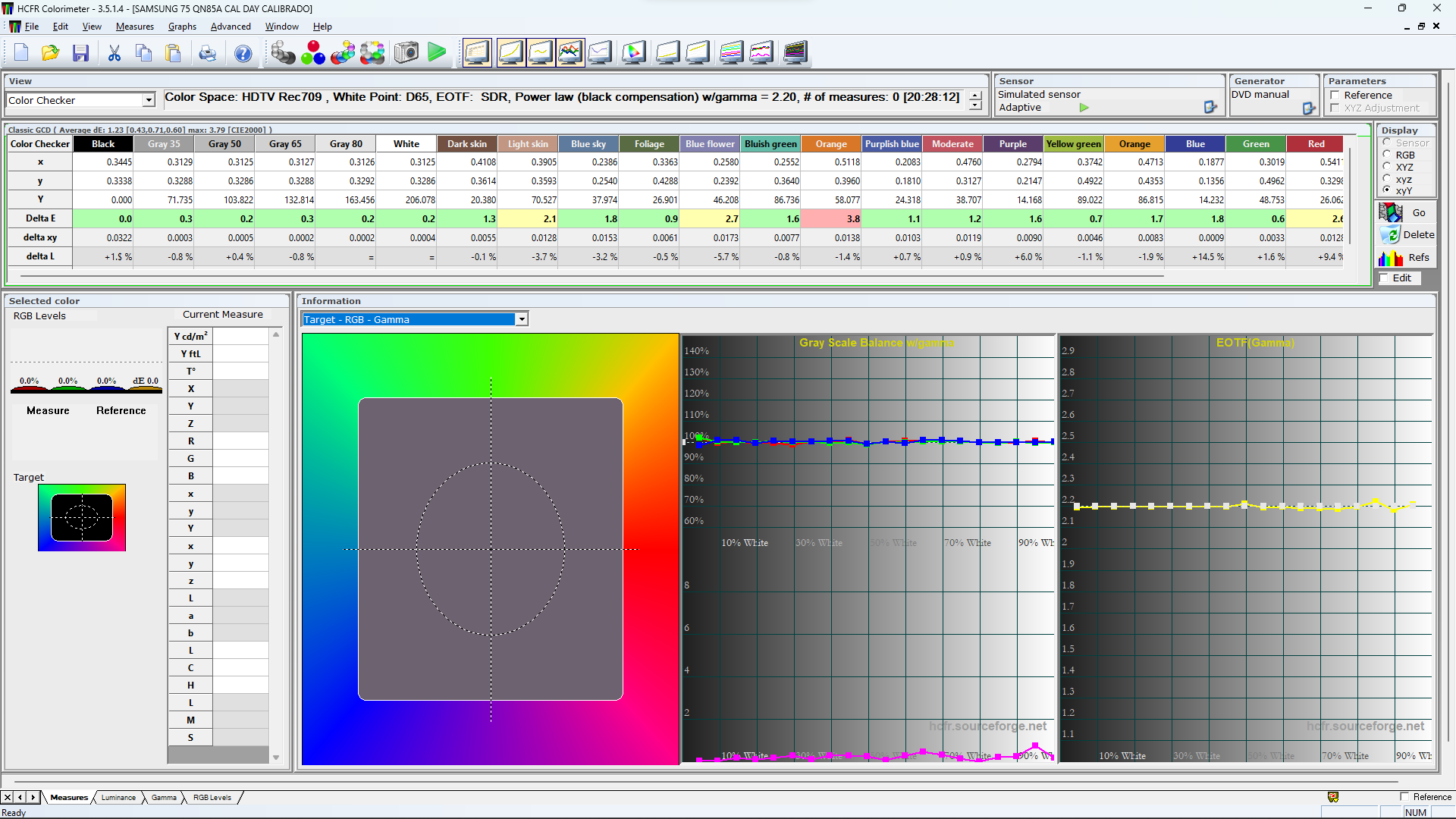

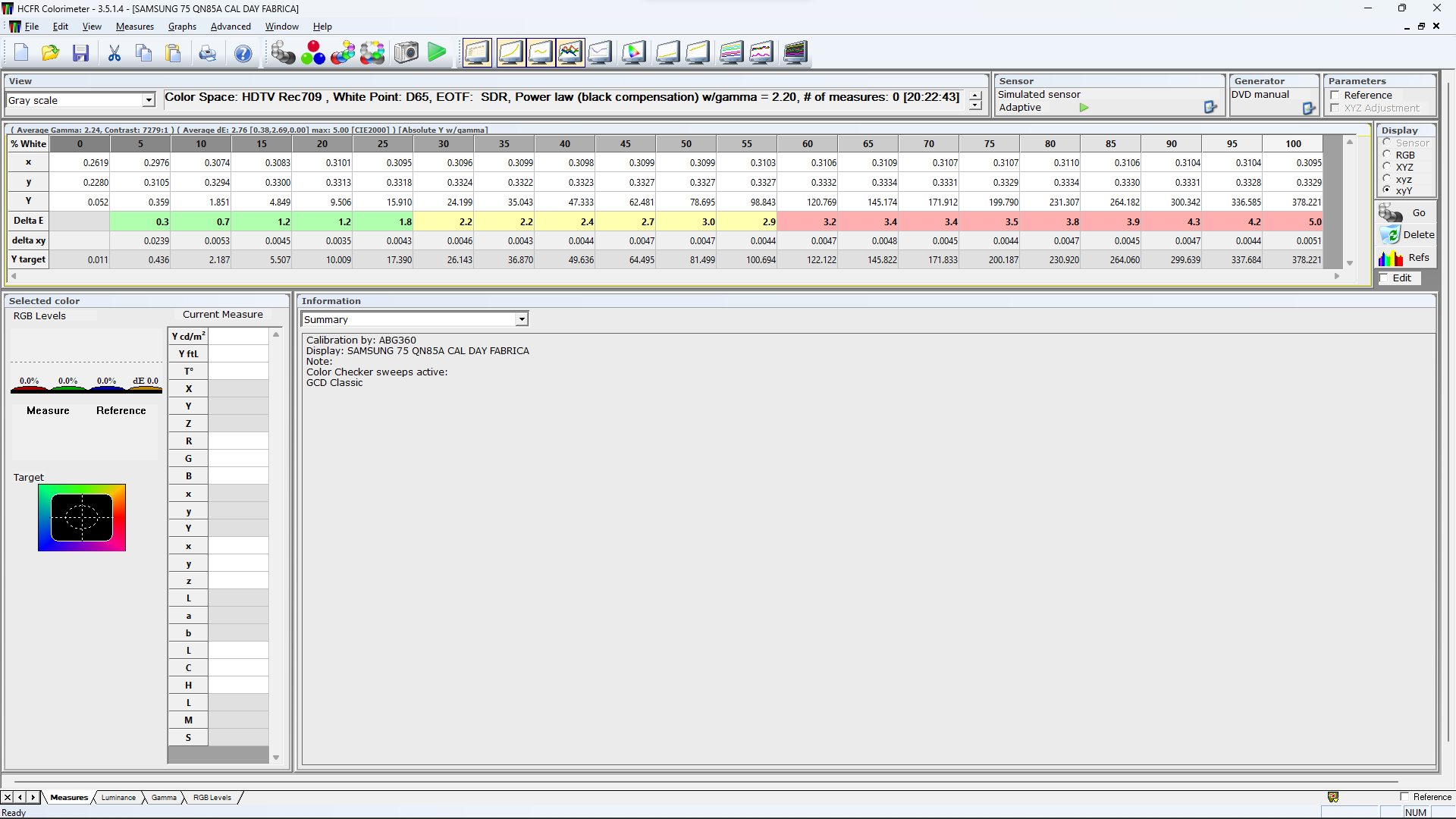

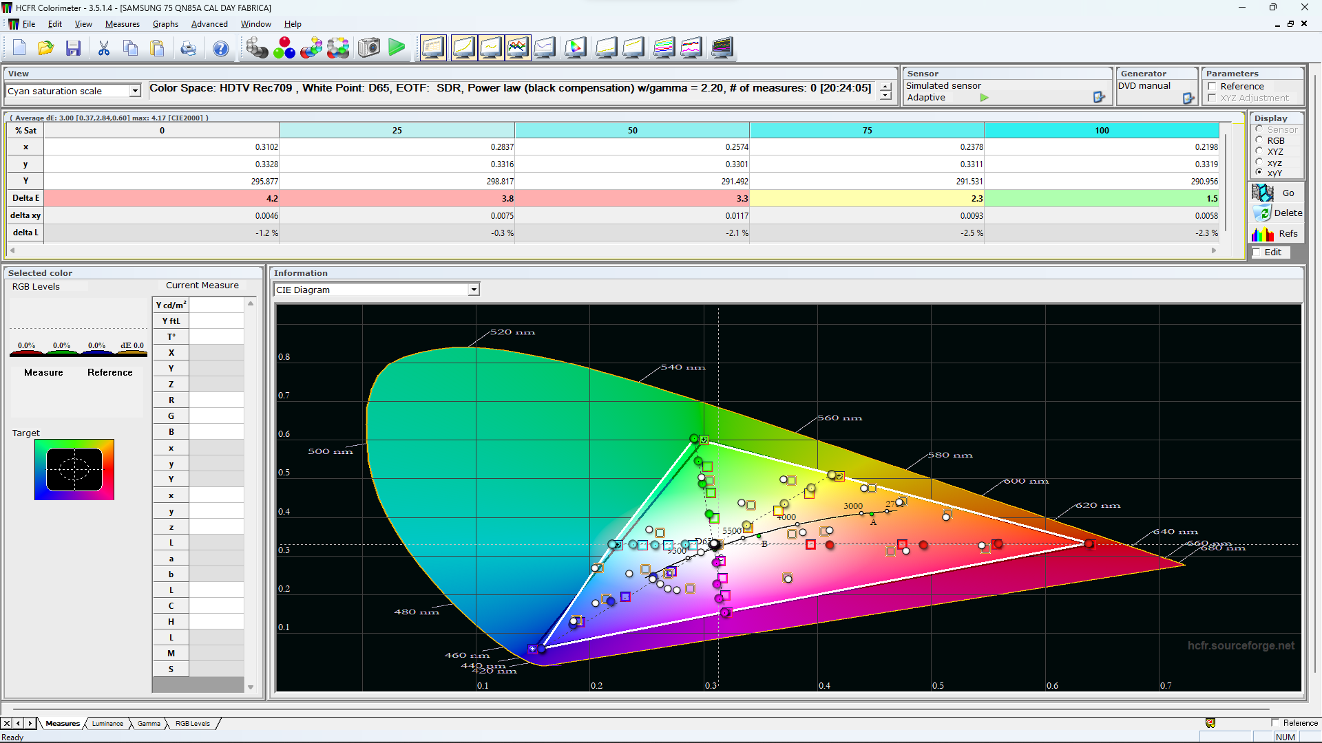

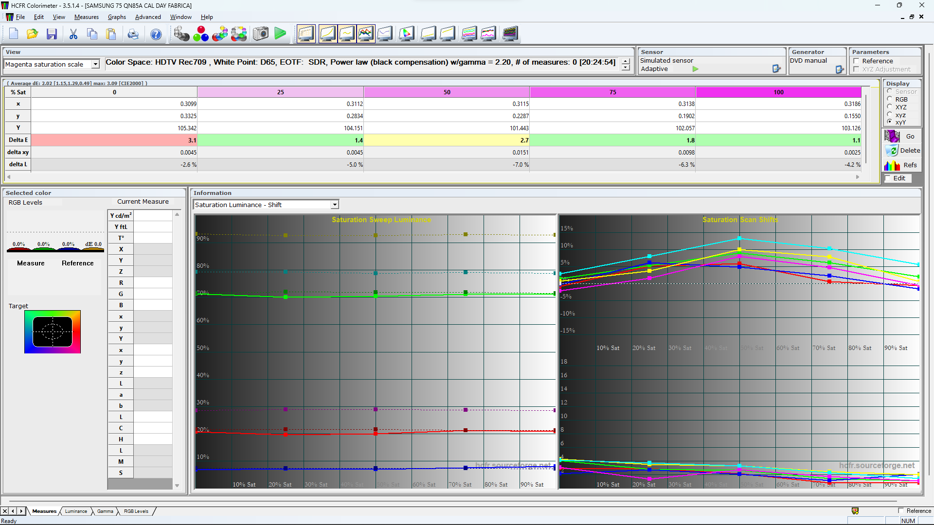

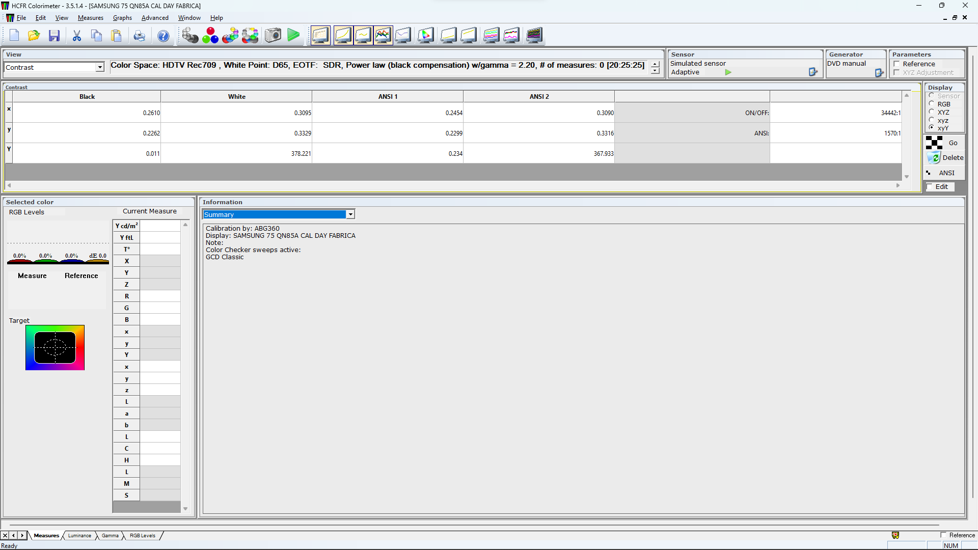

    Así viene Cal Day de fábrica:
    Captura de pantalla_20230115_202251.png Captura de pantalla_20230115_202258.png Captura de pantalla_20230115_202314.png Captura de pantalla_20230115_202321.png Captura de pantalla_20230115_202340.png Captura de pantalla_20230115_202346.png Captura de pantalla_20230115_202355.png Captura de pantalla_20230115_202403.png Captura de pantalla_20230115_202451.png Captura de pantalla_20230115_202510.png Captura de pantalla_20230115_202522.png Captura de pantalla_20230115_202607.png
    Aquí podemos apreciar que el tv de caja viene con la gamma ligeramente plana hacia el final, pero en sus inicios es muy oscura para nuestro objetivo que es 2.2 pese a usar la opción bt1886 2 en los controles de Samsung promediando un 2.24, también vemos una elevada luminancia que roza los 378 nits, los colores no vienen mal de fábrica salvo por la escala de grises que está muy elevada, incluso el color checker nos entrega un promedio menor a 2 lo cual es bueno. El contraste pese a la luminancia elevada es de 1570:1 alto para ser un ADS/IPS y bueno el nivel de gris es variable ya que va desde 0.052cd/m2 al el 0.011 y hasta el 0.006 por la atenuación que no se puede apagar. Veamos tras calibrar los resultados:

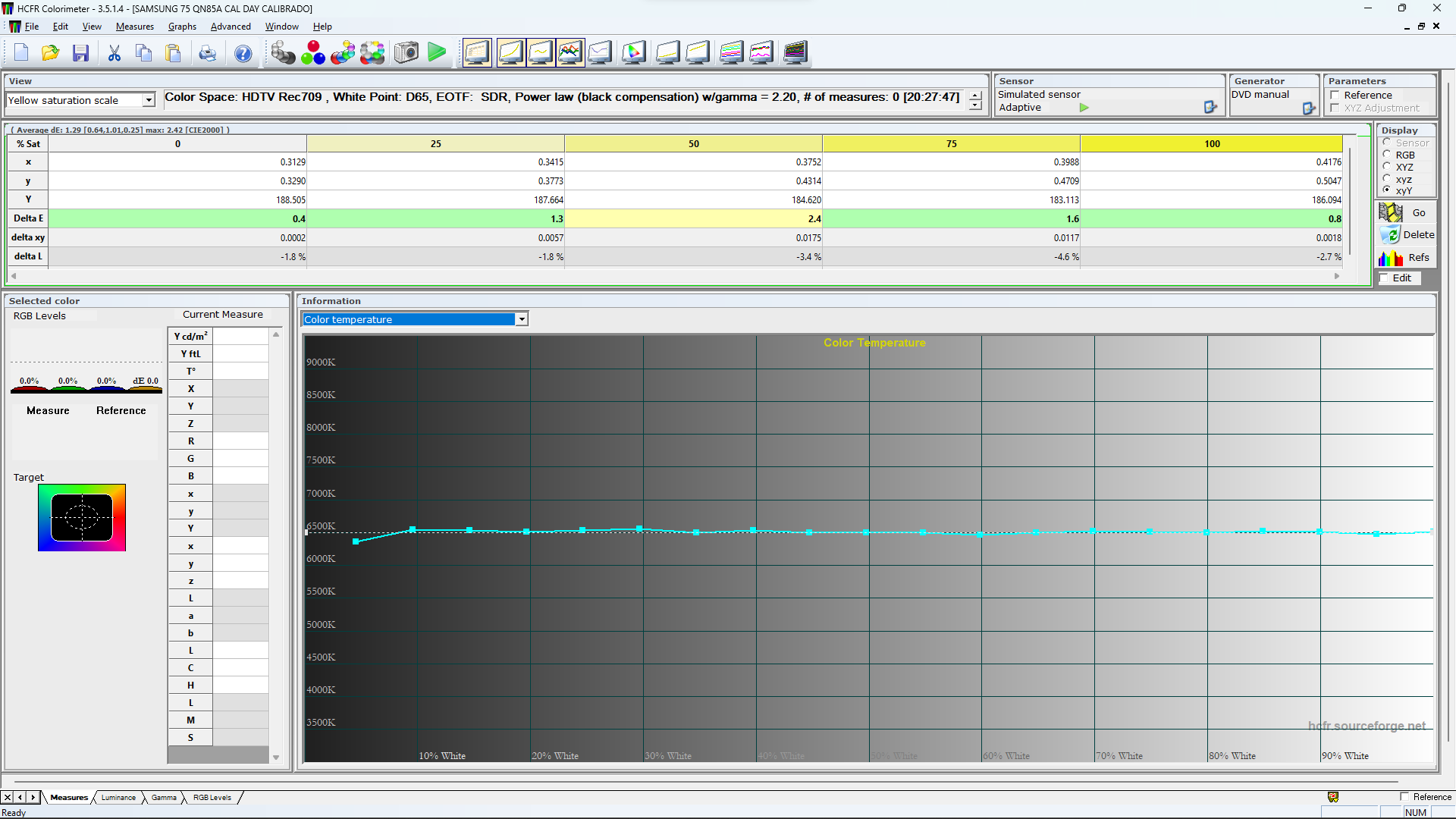

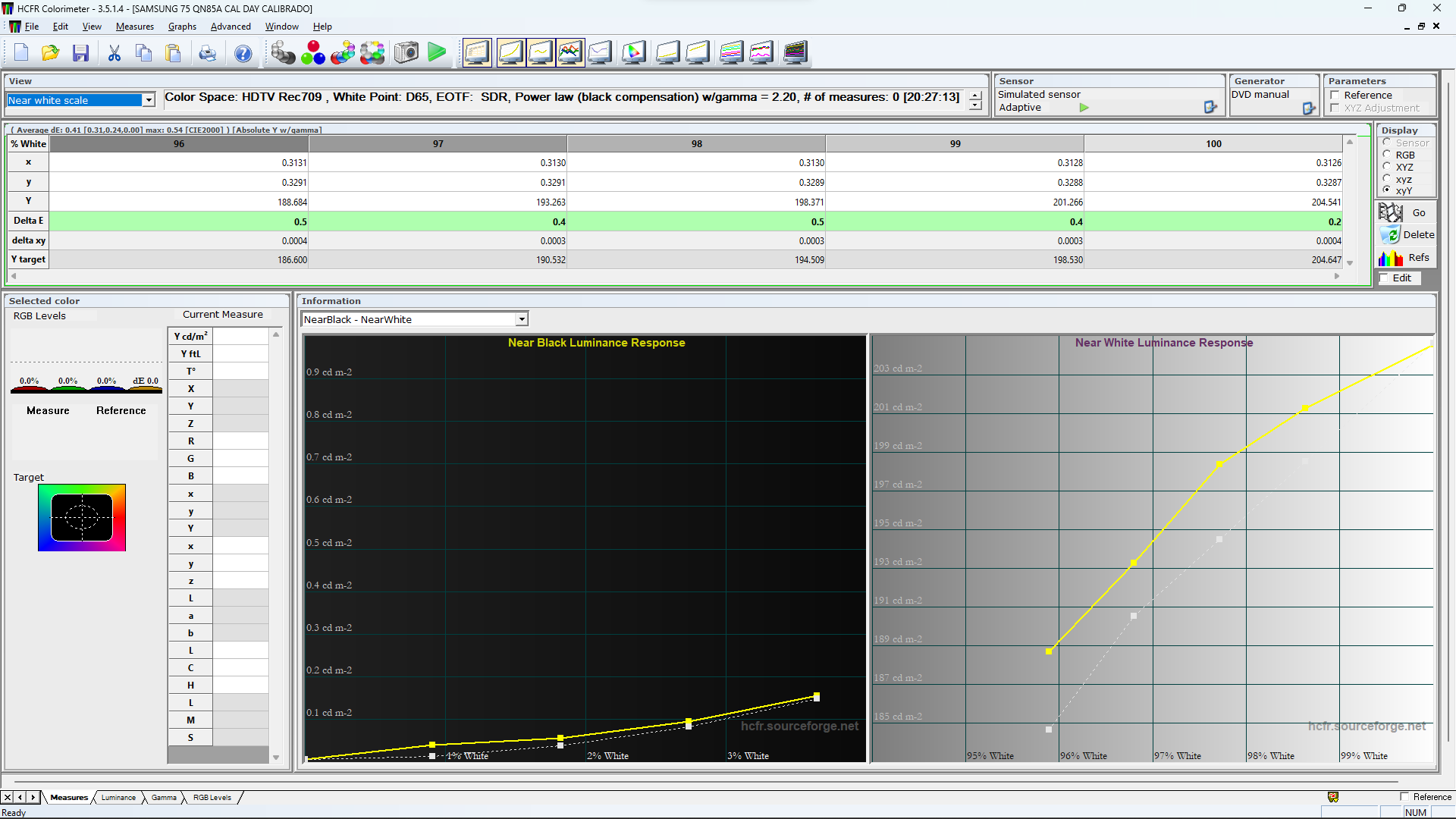

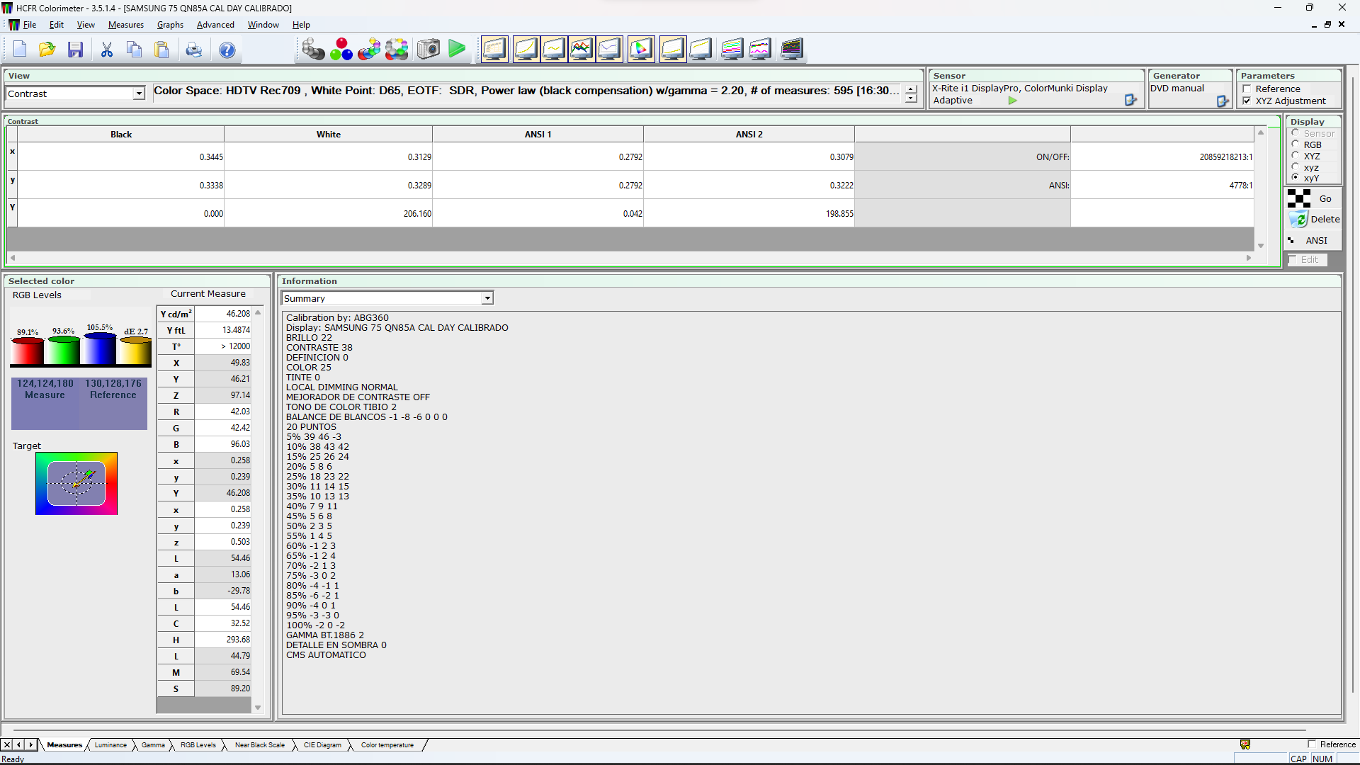

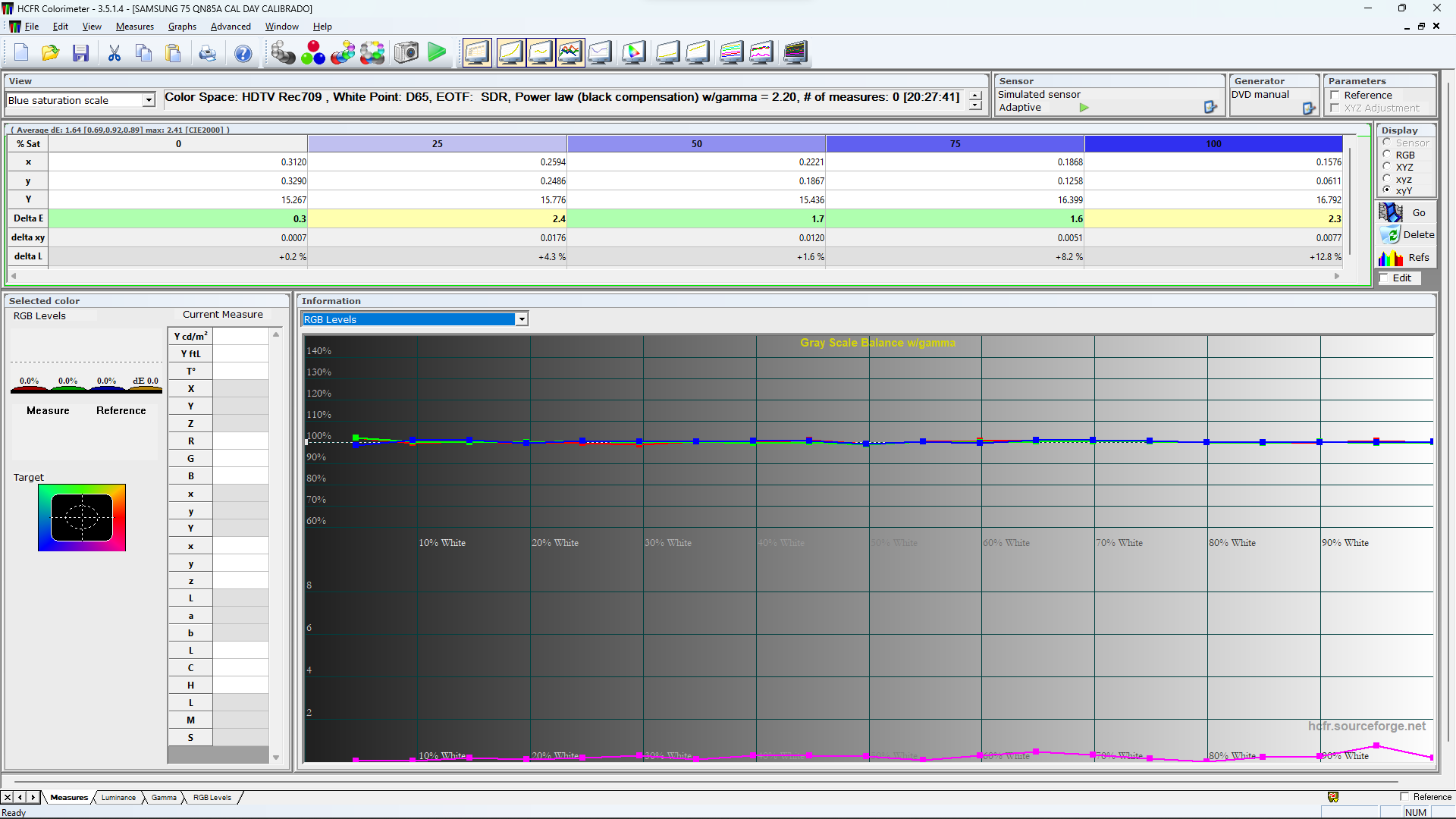

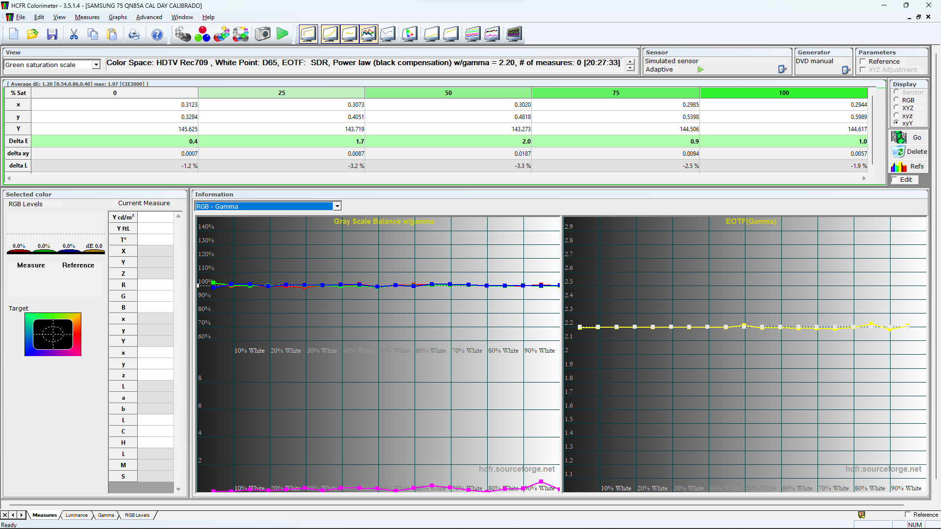

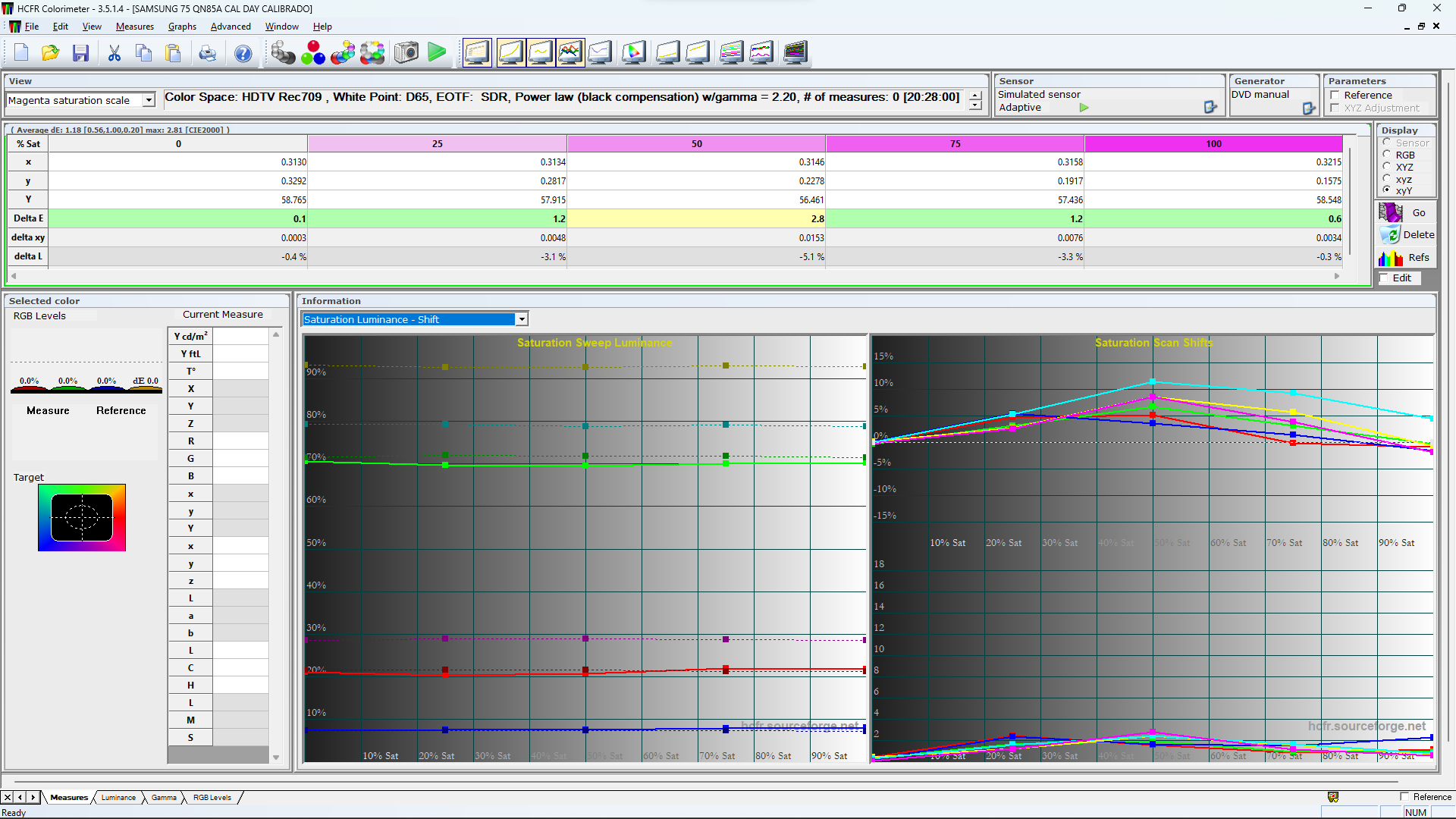

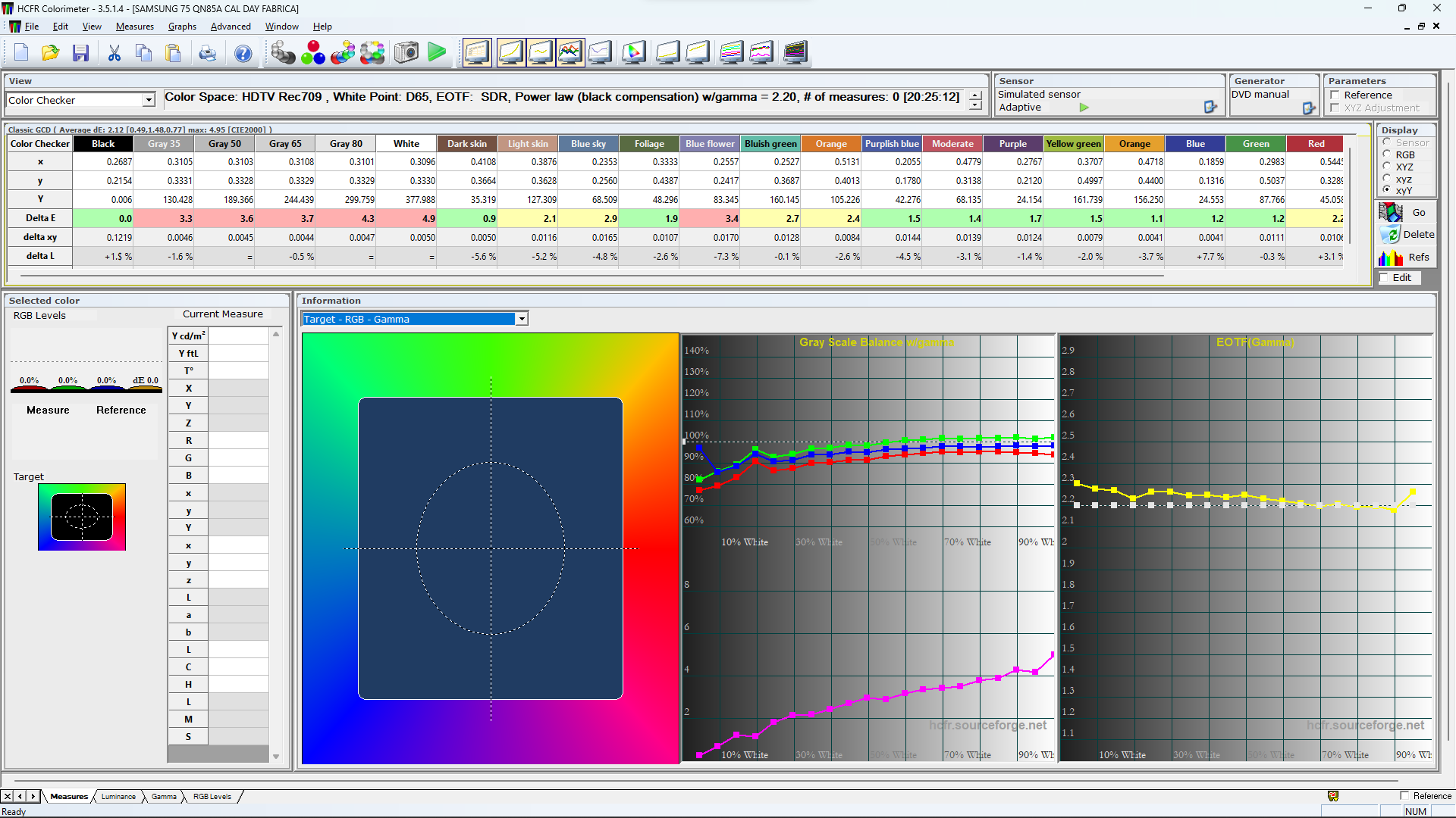

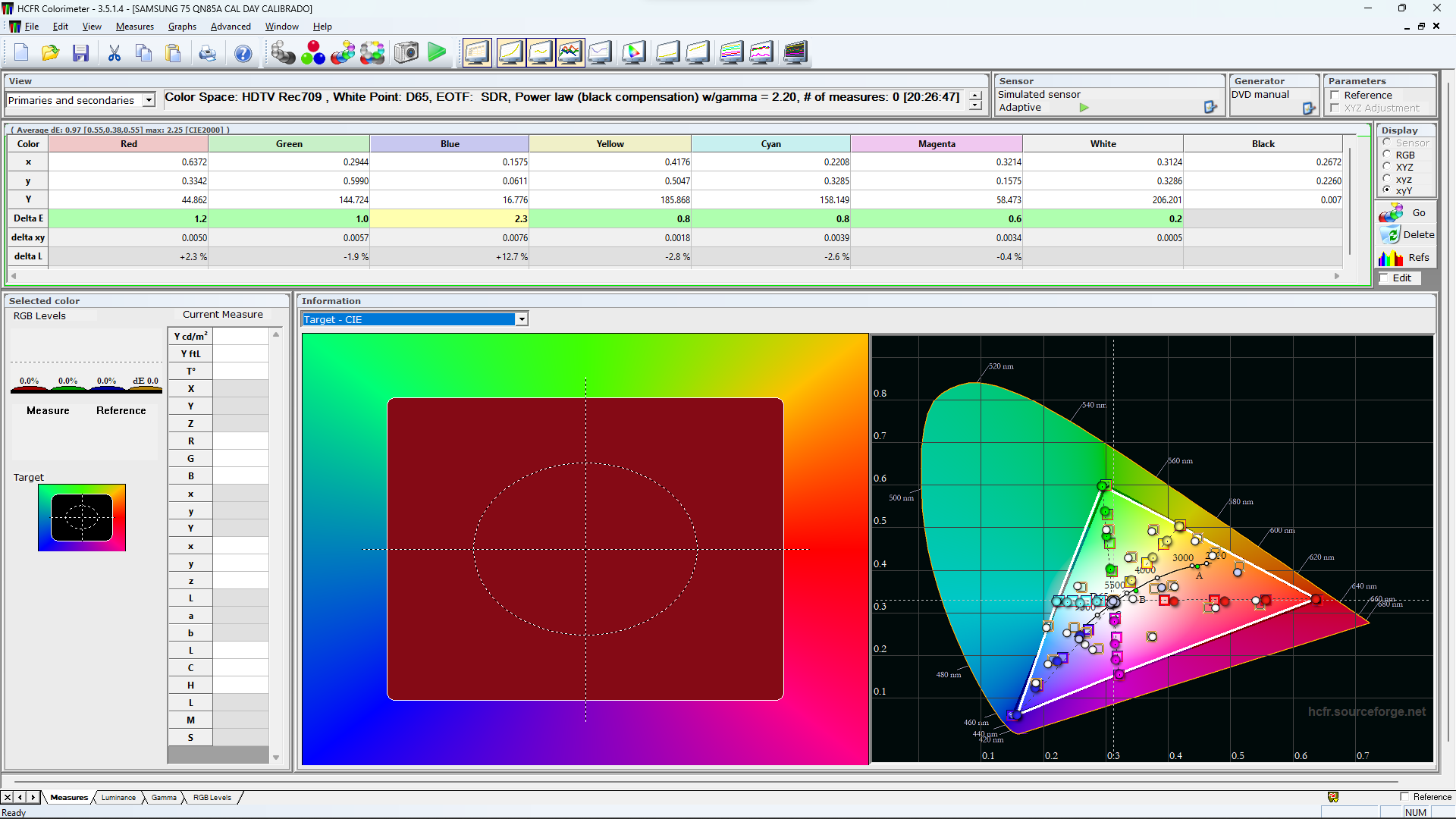

    Captura de pantalla_20230115_202645.png Captura de pantalla_20230115_202654.png Captura de pantalla_20230115_202711.png Captura de pantalla_20230115_202716.png Captura de pantalla_20230115_202731.png Captura de pantalla_20230115_202738.png Captura de pantalla_20230115_202745.png Captura de pantalla_20230115_202751.png Captura de pantalla_20230115_202758.png Captura de pantalla_20230115_202809.png Captura de pantalla_20230115_202818.png Captura de pantalla_20230114_163129.png
    Luego de la calibración se logró excelentes resultados respecto a temperatura de color, escala de grises y la gamma, no referenciales ya que el color checker tuvo un único error mayor a 3 en el color naranja.
    El local dimming al usarlo en bajo se obtiene 0.042 cd/m2lo que hizo subir el contraste hasta 4778:1. De ahí todas las medidas varían respecto a la atenuación de local dimming, nosotros recomendamos activarlo en normal ya que presenta mejores resultados que bajo, aunque pueda ocasionar blooming.

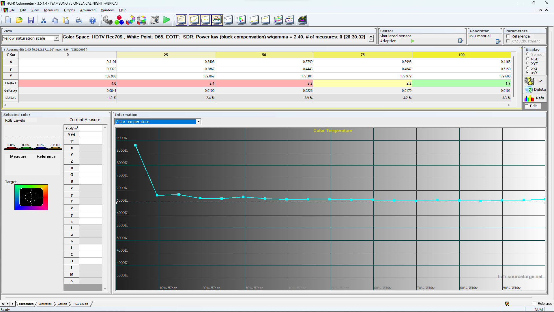

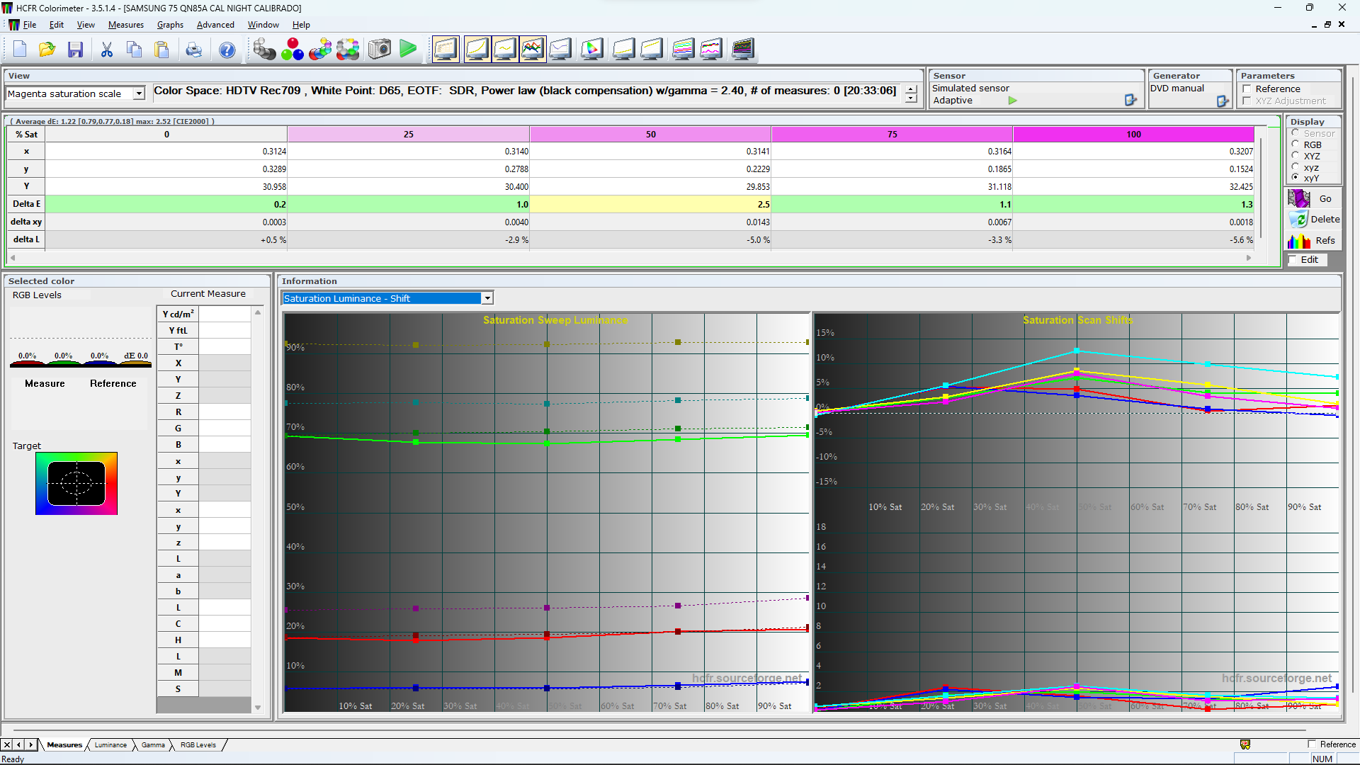

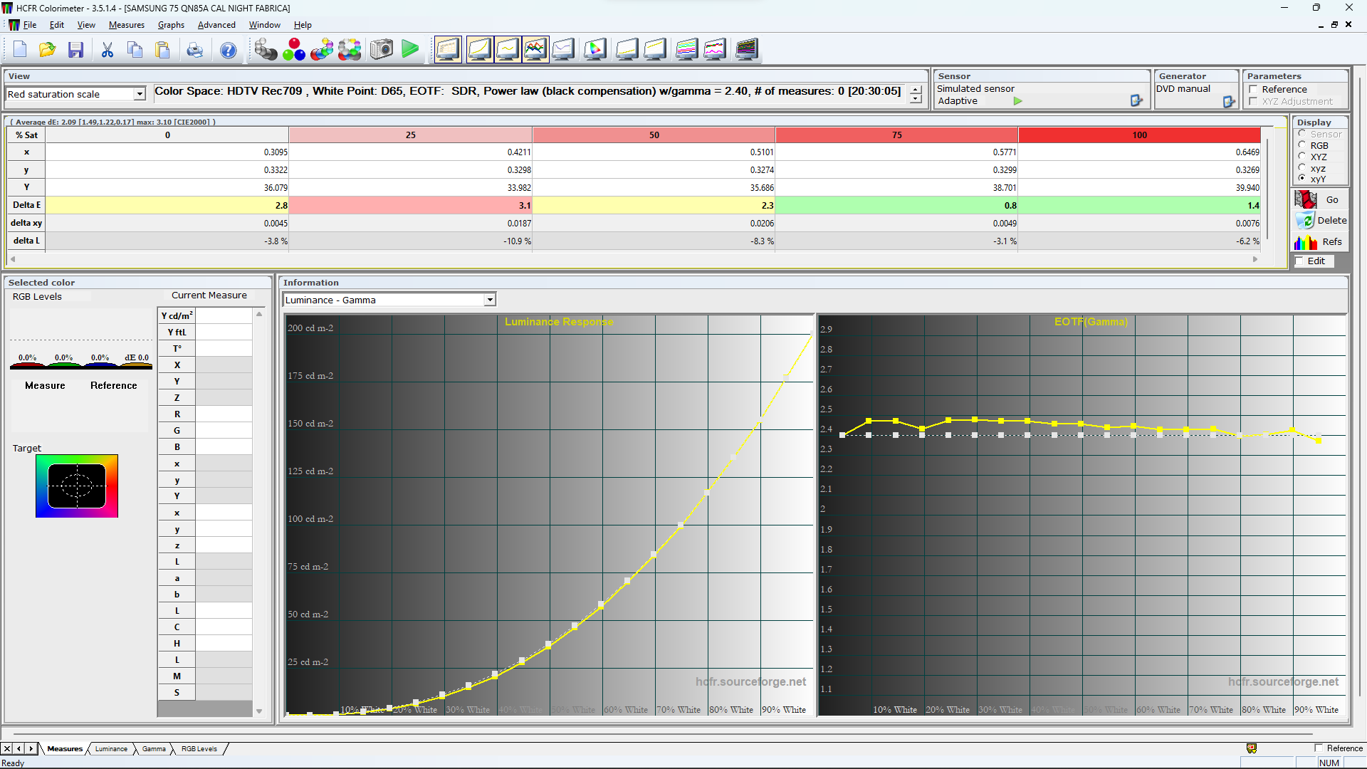

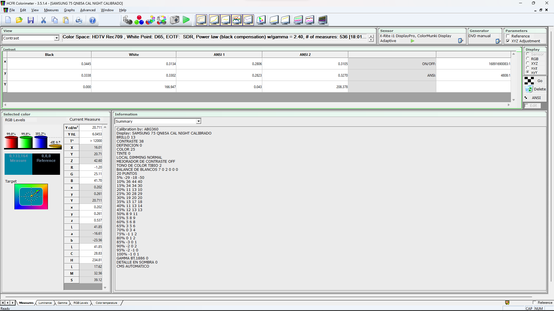

    Así viene en modo Cal Night de fábrica:

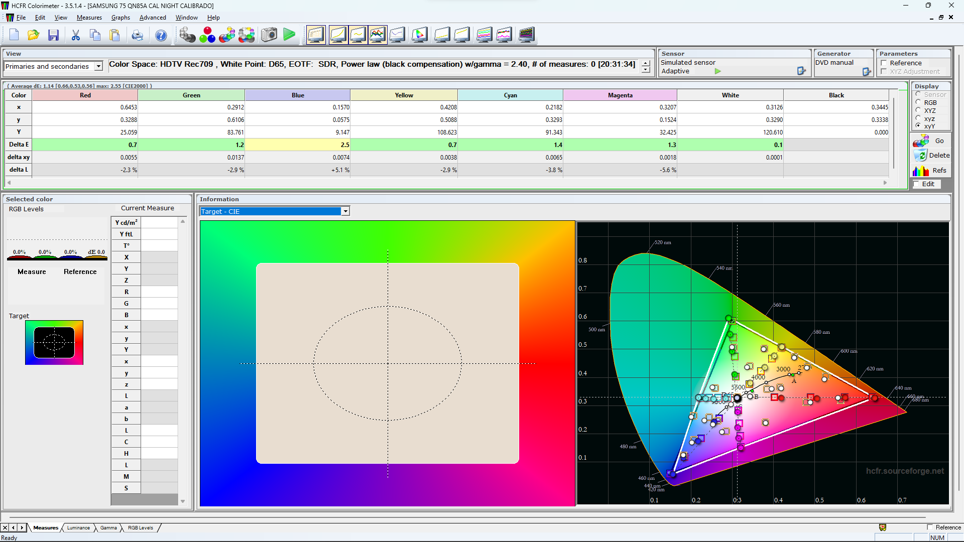

    Captura de pantalla_20230115_202935.png Captura de pantalla_20230115_202944.png Captura de pantalla_20230115_202958.png Captura de pantalla_20230115_203003.png Captura de pantalla_20230115_203015.png Captura de pantalla_20230115_203022.png Captura de pantalla_20230115_203029.png Captura de pantalla_20230115_203036.png Captura de pantalla_20230115_203042.png Captura de pantalla_20230115_203050.png Captura de pantalla_20230115_203058.png Captura de pantalla_20230115_203104.png
    El modo Cal Night viene demasiado elevado en luminancia, tanto así que parece un modo de día con 200 nits en total, la gamma inicia muy elevada casi en 2.5, los errores en los colores esta vez se repiten casi a la situación del modo Cal Day, las imágenes tienen sombras muy desaturadas de color. Vemos que el contraste se mantiene sobre los 1550:1 con un nivel de negro de muy variable.

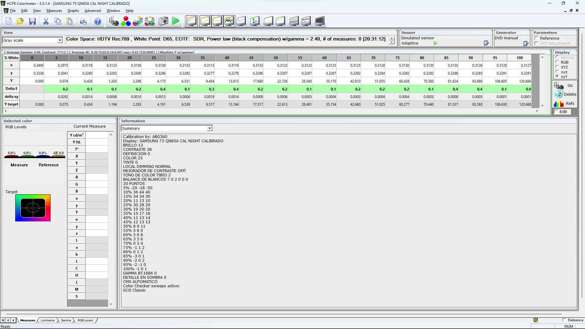

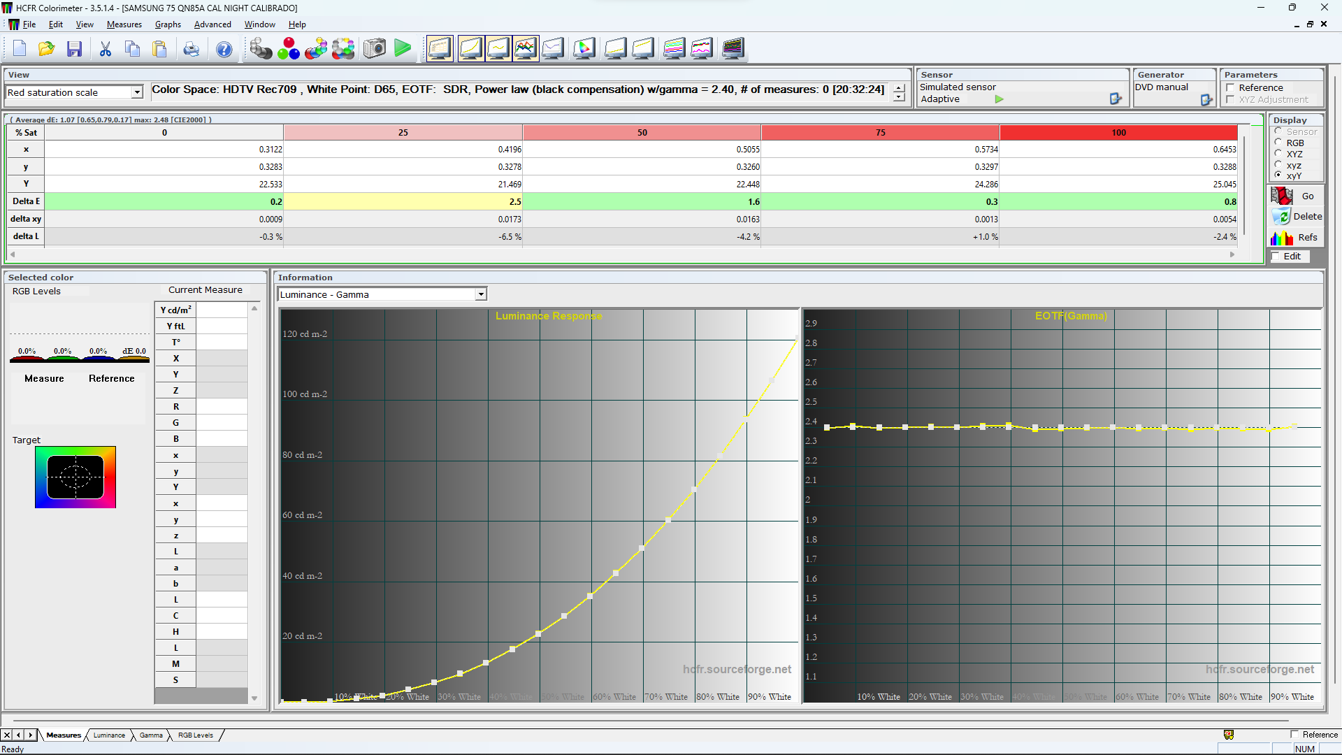

    Los resultados tras calibrar:
    Captura de pantalla_20230115_203132.png Captura de pantalla_20230115_203141.png Captura de pantalla_20230115_203157.png Captura de pantalla_20230115_203205.png Captura de pantalla_20230115_203236.png Captura de pantalla_20230115_203242.png Captura de pantalla_20230115_203249.png Captura de pantalla_20230115_203256.png Captura de pantalla_20230115_203304.png Captura de pantalla_20230115_203317.png Captura de pantalla_20230115_203327.png Captura de pantalla_20230114_180201.png
    Tenemos excelentes resultados con una gamma plana en 2.4, con una ligera saturación de azul en el del 1 al 5% de gris que ya no se pudo corregir más, la temperatura de color y el balance RGB muy planos y un sólo color, orange nuevamente fue el que no pasó un color checker más preciso aún. Aquí vemos que el nivel de negro atenúa mucho más y recomendamos utilizar nuevamente el local dimming en normal, evitar Alto por las fluctuaciones de brillo en la atenuación y el cambio de luminancia ya que si bien el contraste sube hasta los 4808:1, la luminancia sube en 45 nits, lo cual no es preciso ya que variará de escena a escena. Medimos una pantalla totalmente blanca al 100% y nos dio 570 nits con bt1886 en 0 y local dimming en Alto.

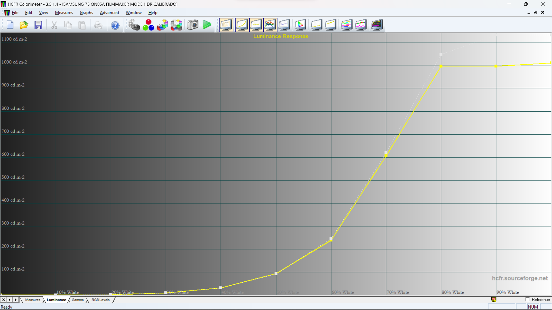

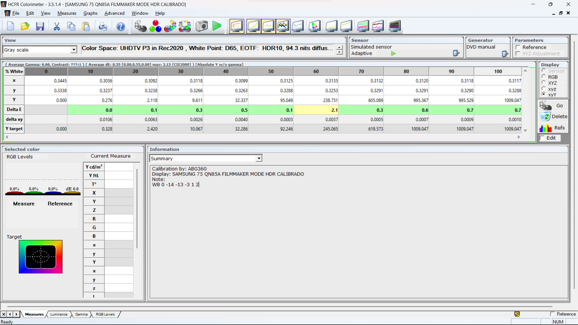

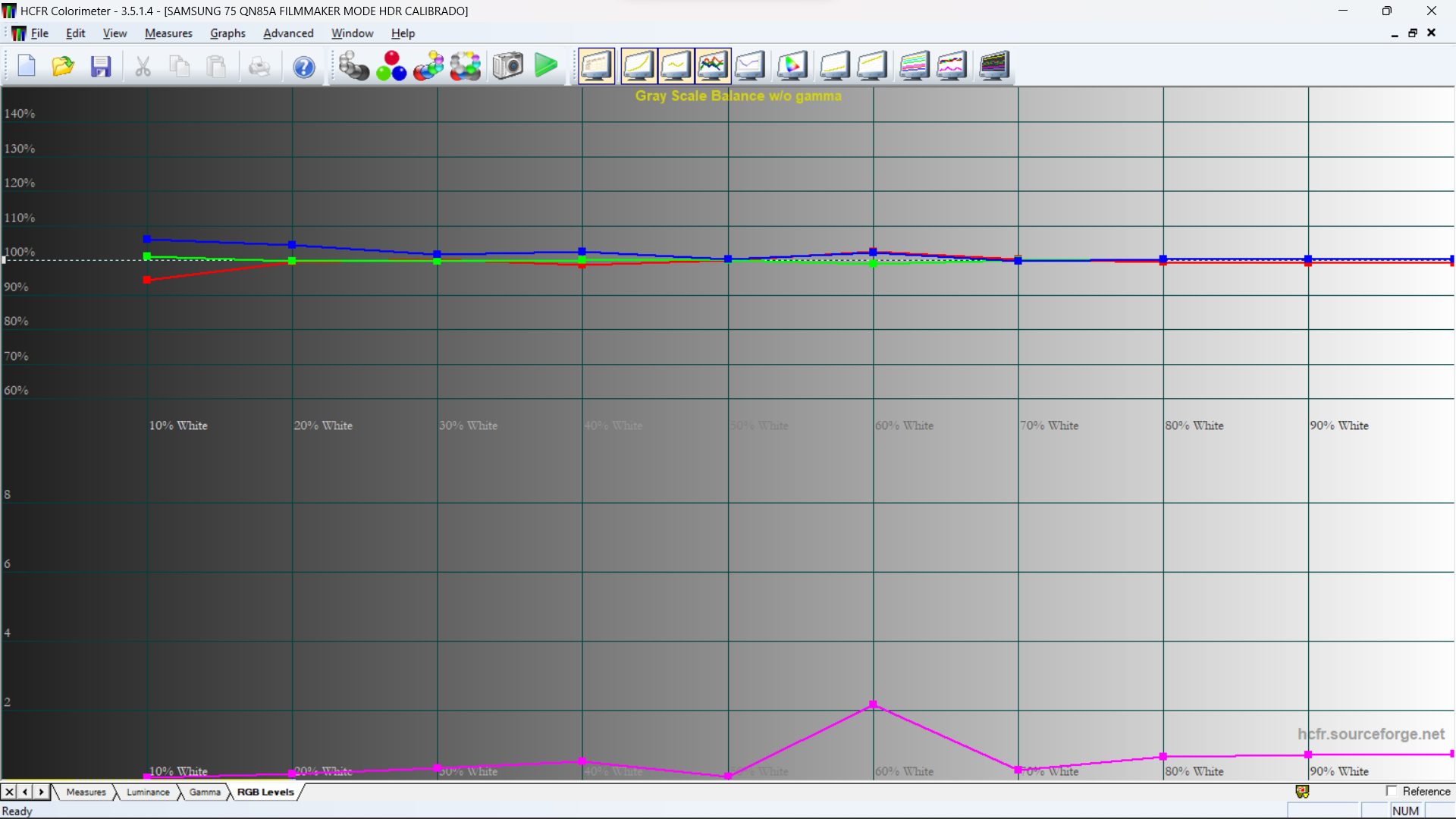

    El miniLED QN85A tiene un pico de 1130 nits en FILMMAKER MODE HDR sin calibrarlo al D65, ya calibrado llega a un pico entre 1009 nits dependiendo del contenido en pantalla.

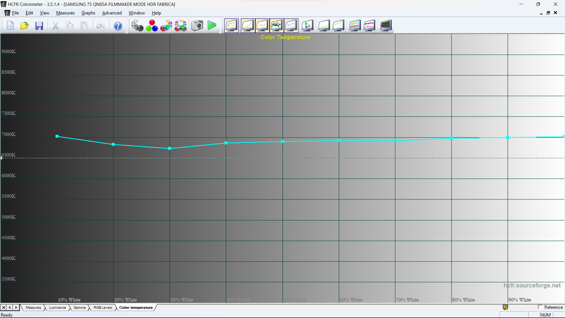

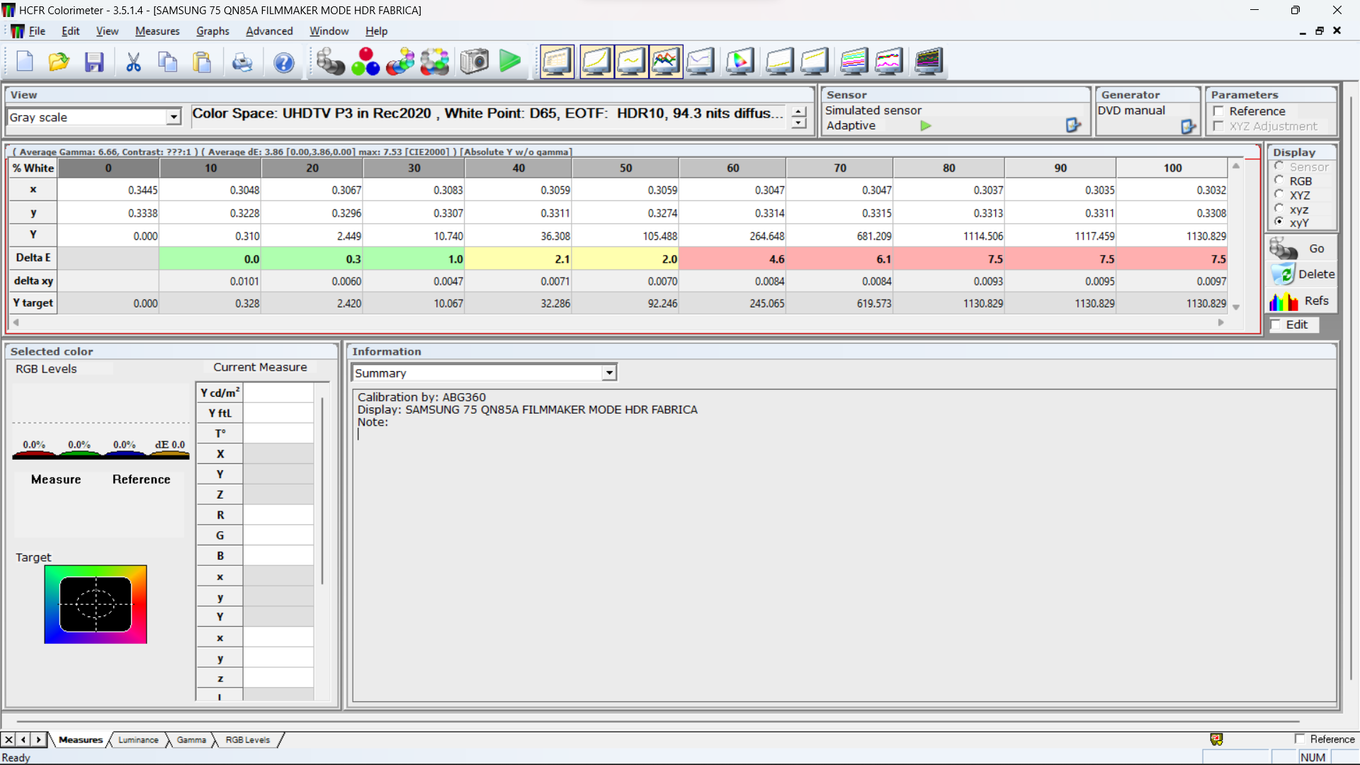

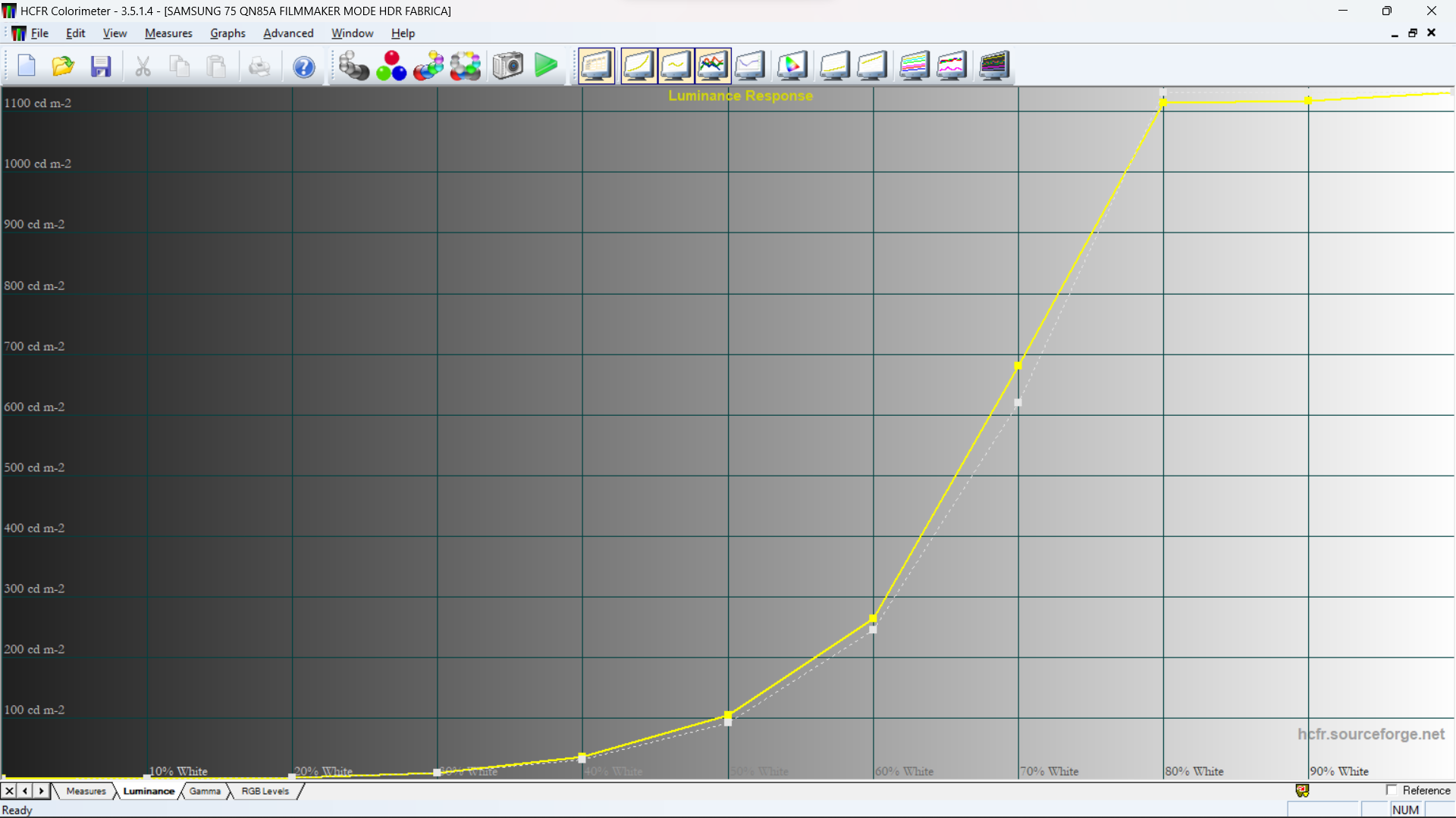

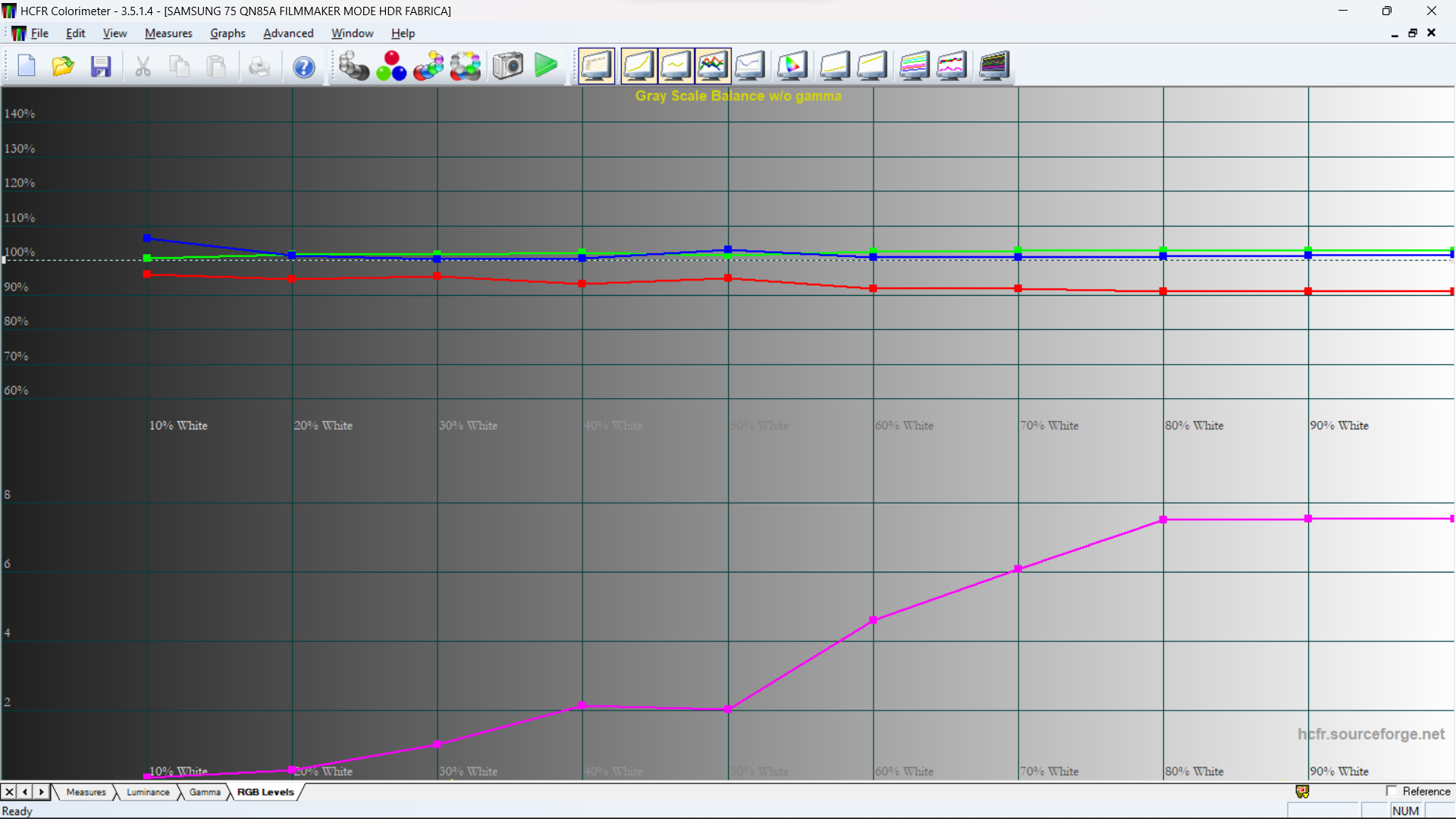

    Así viene FILMMAKER MODE de fábrica:
    Captura de pantalla_20230115_203646.png Captura de pantalla_20230115_203712.png Captura de pantalla_20230115_203737.png Captura de pantalla_20230115_203743.png Captura de pantalla_20230115_203747.png
    Vemos una falta de rojo claramente en filmmaker mode y una temperatura de color un poco más neutra bordeando los 7000k, si comparamos con el modelo de 55" que no estaba con la última update, se nota que Samsung al menos en este modo busca seguir la EOTF correctamente.

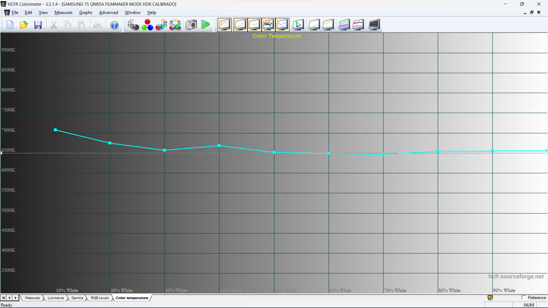

    Captura de pantalla_20230115_203815.png Captura de pantalla_20230115_203900.png Captura de pantalla_20230115_203920.png Captura de pantalla_20230115_203926.png Captura de pantalla_20230115_203931.png
    Prácticamente Samsung usa tone mapping hasta los 900 nits siguiendo la EOTF y esto lo deja bien parado al tv en representar lo que el creador de contenido busca en contenido de 1000 nits, en 4000 ya entra el over típico de Samsung.

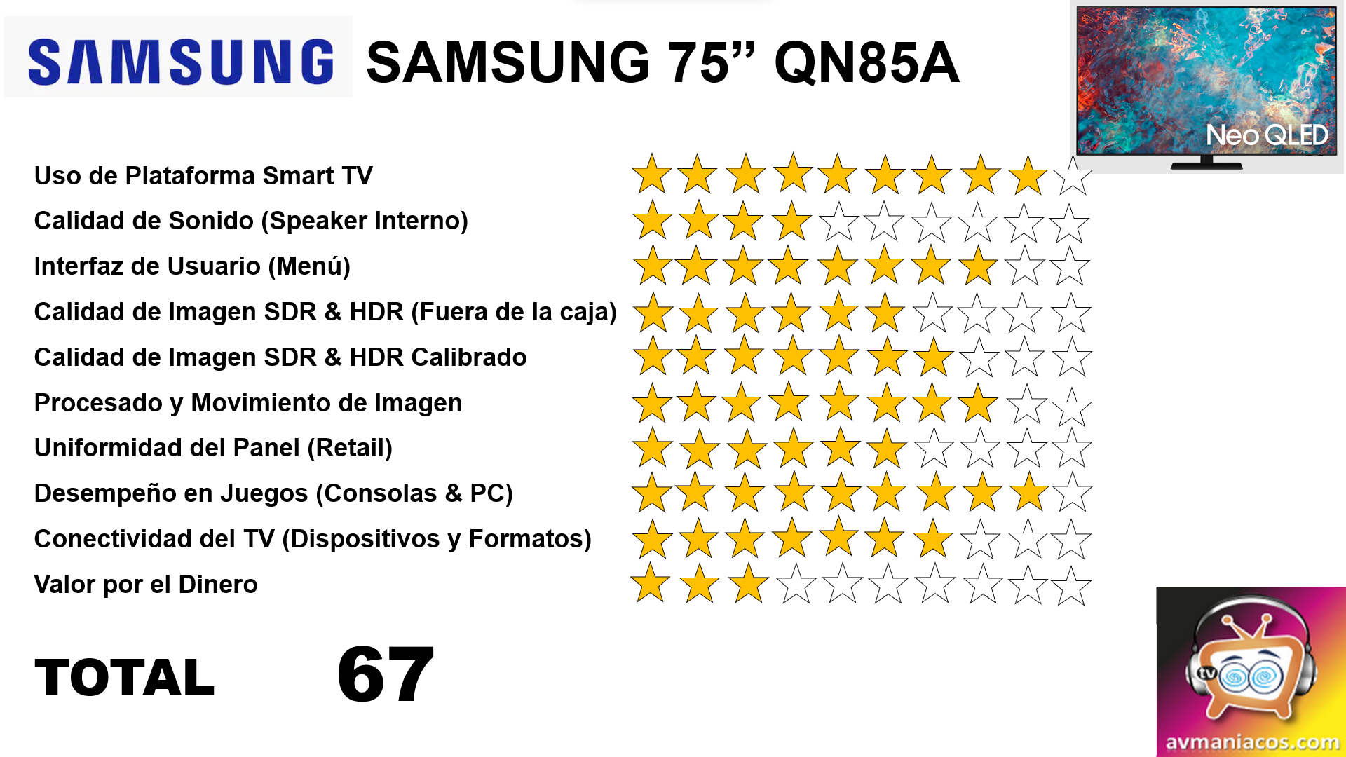

    En AVManíacos le damos el sello de Recomendado para SDR, Juegos y buen HDR HASTA 1000 nits.
    Review finalizado, al culminar este review se han actualizado puntaje en varios tvs en lo que respecta calidad de imagen, algunas WRGB Oled ya no llegan al 10 en calidad de imagen y algunas LCD también han bajado.

    SAMSUNG 75 QN85A CAL DAY CALIBRADO
    BRILLO 22
    CONTRASTE 38
    LOCAL DIMMING NORMAL
    TONO DE COLOR TIBIO 2
    BALANCE DE BLANCOS -1 -8 -6 0 0 0
    5% 39 46 -3
    10% 38 43 42
    15% 25 26 24
    20% 5 8 6
    25% 18 23 22
    30% 11 14 15
    35% 10 13 13
    40% 7 9 11
    45% 5 6 8
    50% 2 3 5
    55% 1 4 5
    60% -1 2 3
    65% -1 2 4
    70% -2 1 3
    75% -3 0 2
    80% -4 -1 1
    85% -6 -2 1
    90% -4 0 1
    95% -3 -3 0
    100% -2 0 -2
    GAMMA BT.1886 2
    CMS AUTOMATICO
    SAMSUNG 75 QN85A CAL NIGHT CALIBRADO
    BRILLO 13
    CONTRASTE 38
    BALANCE DE BLANCOS 7 0 2 0 0 0
    5% -29 -18 -50
    10% 36 44 40
    15% 34 34 30
    20% 11 13 10
    25% 30 28 29
    30% 19 20 20
    35% 15 17 18
    40% 11 13 14
    45% 12 13 13
    50% 8 9 11
    55% 5 8 9
    60% 5 6 8
    65% 3 5 6
    70% 0 3 4
    75% -1 1 2
    80% 0 1 2
    85% -3 0 1
    90% -2 0 2
    95% -2 -1 0
    100% -1 0 1
    GAMMA BT.1886 0
    CMS AUTOMATICO
    SAMSUNG 75 QN85A FILMMAKER MODE HDR CALIBRADO
    WB 0 -14 -13 -3 1 2
