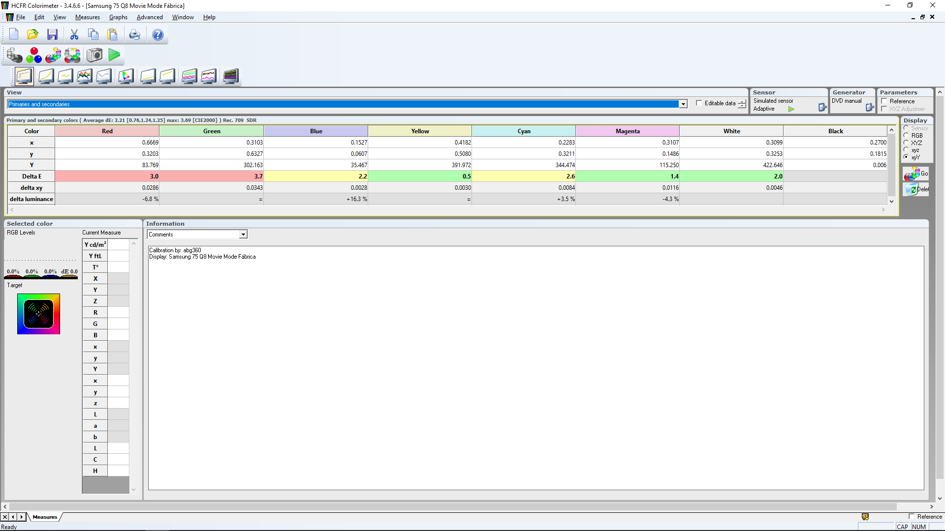

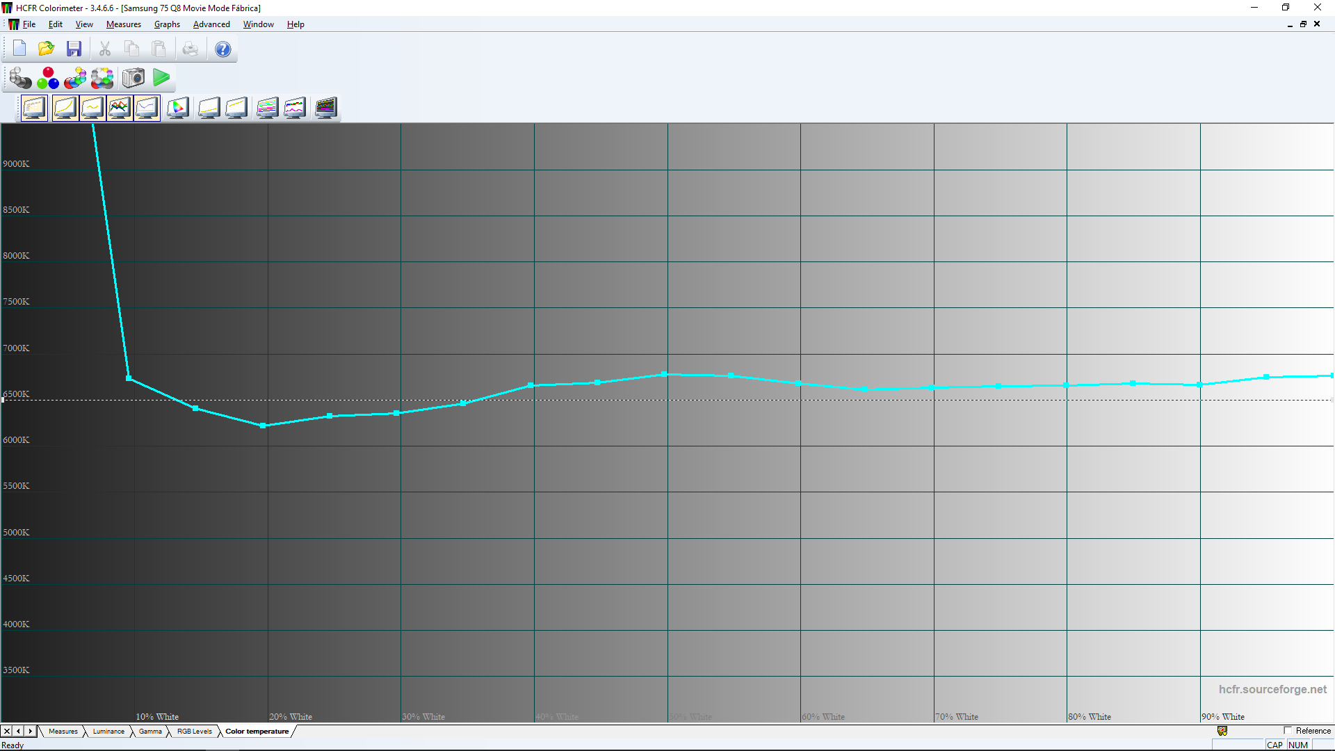

    A continuación, los resultados de fábrica en modo Película:
    Captura de pantalla (175).png Captura de pantalla (176).png Captura de pantalla (177).png Captura de pantalla (178).png Captura de pantalla (179).png Captura de pantalla (180).png Captura de pantalla (181).png Captura de pantalla (182).png Captura de pantalla (183).png Captura de pantalla (184).png Captura de pantalla (185).png Captura de pantalla (186).png Captura de pantalla (187).png Captura de pantalla (188).png Captura de pantalla (189).png Captura de pantalla (190).png Captura de pantalla (191).png
    Fuera de caja, la TV viene con una sorpresiva elevada luminancia para el modo película de más de 400 nits, si esto es para ver de noche uno se quedará medio ciego, aunque pese a ello la escala de gris no viene nada mal de fábrica con un promedio de errores menores a 2, la gamma viene con una caída a 2.3 en vez del tradicional 2.4, los colores no vienen nada mal fuera de la caja, y su color checker no tiene errores tan altos, la temperatura de color es cálida con algunas subidas y bajadas, pero no viene mal fuera de la caja salvo por la elevada luminancia que definitivamente NO es para ver de noche, más bien hasta sobra para ver de día.

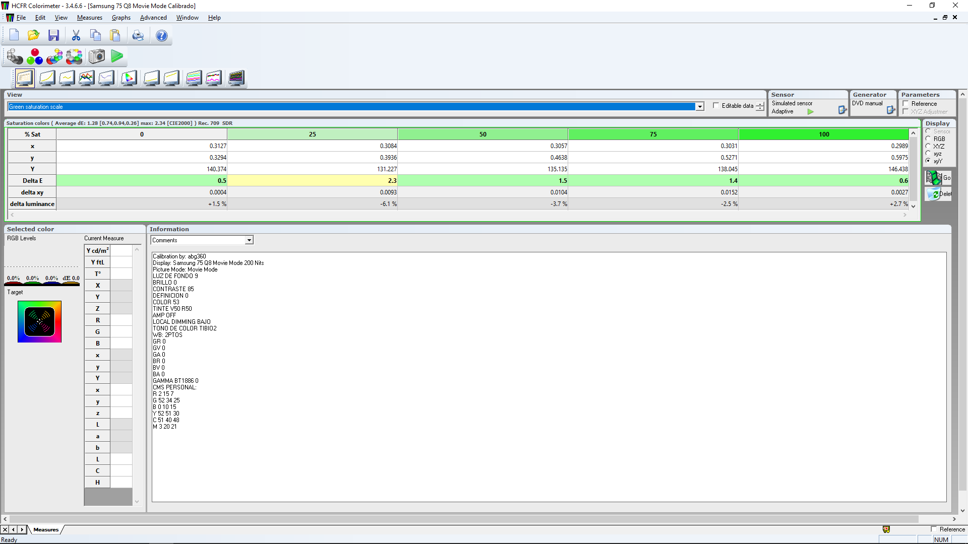

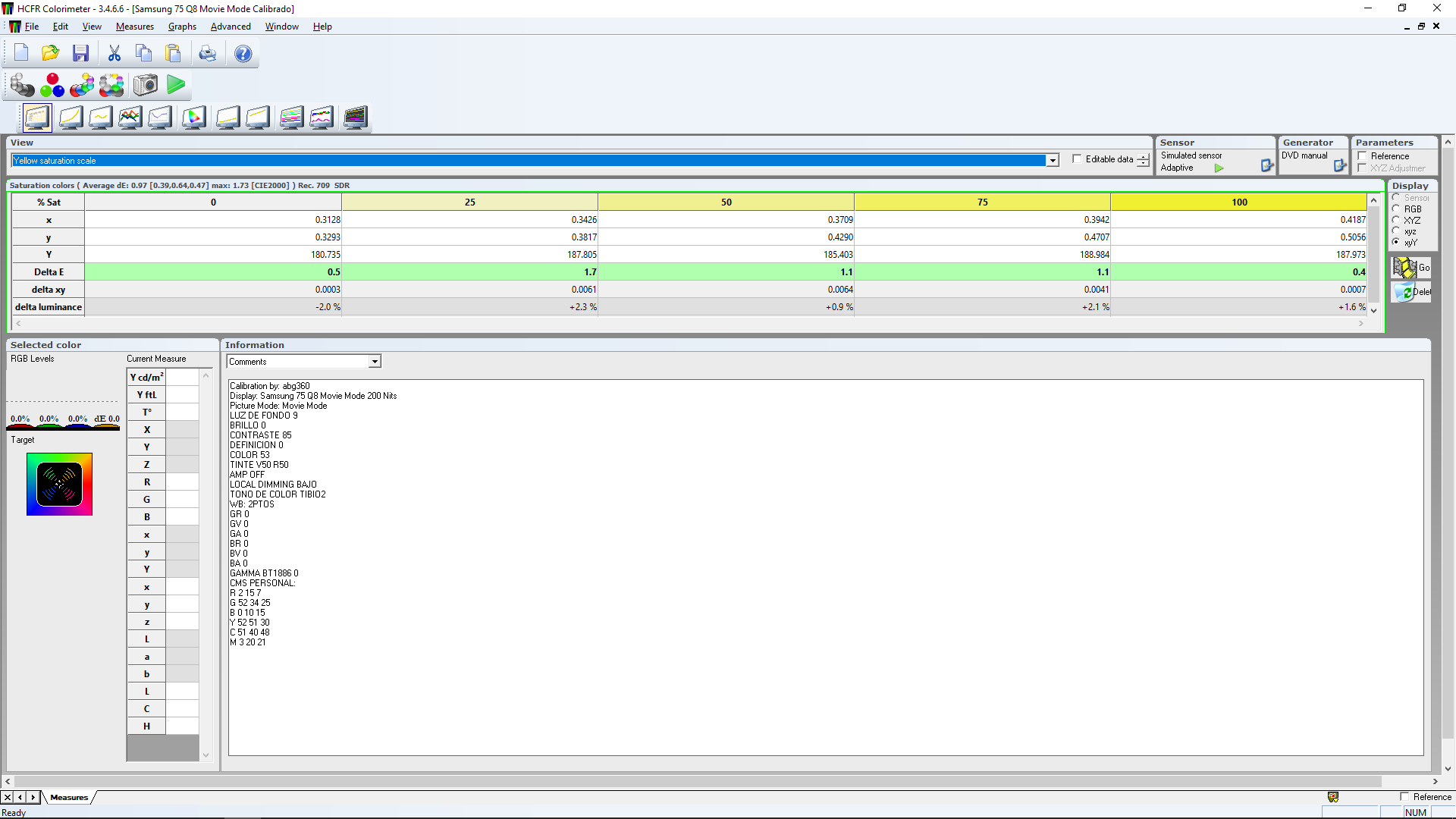

    Tras una calibración muy tediosa y laboriosa, ya que ni los 2ptos ni los 20ptos ayudan demasiado a corregir errores en los ire de más baja luminancia (15-25), el tv dio mejores resultados, los cuales verán a continuación:
    Captura de pantalla (192).png Captura de pantalla (193).png Captura de pantalla (194).png Captura de pantalla (195).png Captura de pantalla (196).png Captura de pantalla (197).png Captura de pantalla (198).png Captura de pantalla (199).png Captura de pantalla (200).png Captura de pantalla (201).png Captura de pantalla (202).png Captura de pantalla (203).png Captura de pantalla (204).png Captura de pantalla (205).png Captura de pantalla (206).png Captura de pantalla (207).png Captura de pantalla (208).png
    Al acabar la calibración, que se hizo usando 10 ptos y algunos de los 20 ptos, la grayscale quedo con un delta promedio de 0.50 por el inamovible 20%, ya esto es un limitante de la propia unidad, la gamma finalizó en 2.4 que es lo que buscamos, los blancos se volvieron más uniformes y el contraste con el local dimming no varía mucho en bajo y normal (Salvo que este último limita la luminancia a la mitad) pero en Alto si comienza a recortar sombras y detalles. La temperatura usada es cálido 2 y todos los filtros fueron apagados incluyendo el motion.
    El nivel de negro nativo de este panel es 0.02 lo cual es muy bueno. Con el local dimming encendido llega al 0.006. Los colores quedan la mayoría bien, salvo algunas discrepancias en el color checker en tonos de piel oscura, ya que entre el 25&-50% presenta errores, en este apartado esperaba un poco más del QLED.

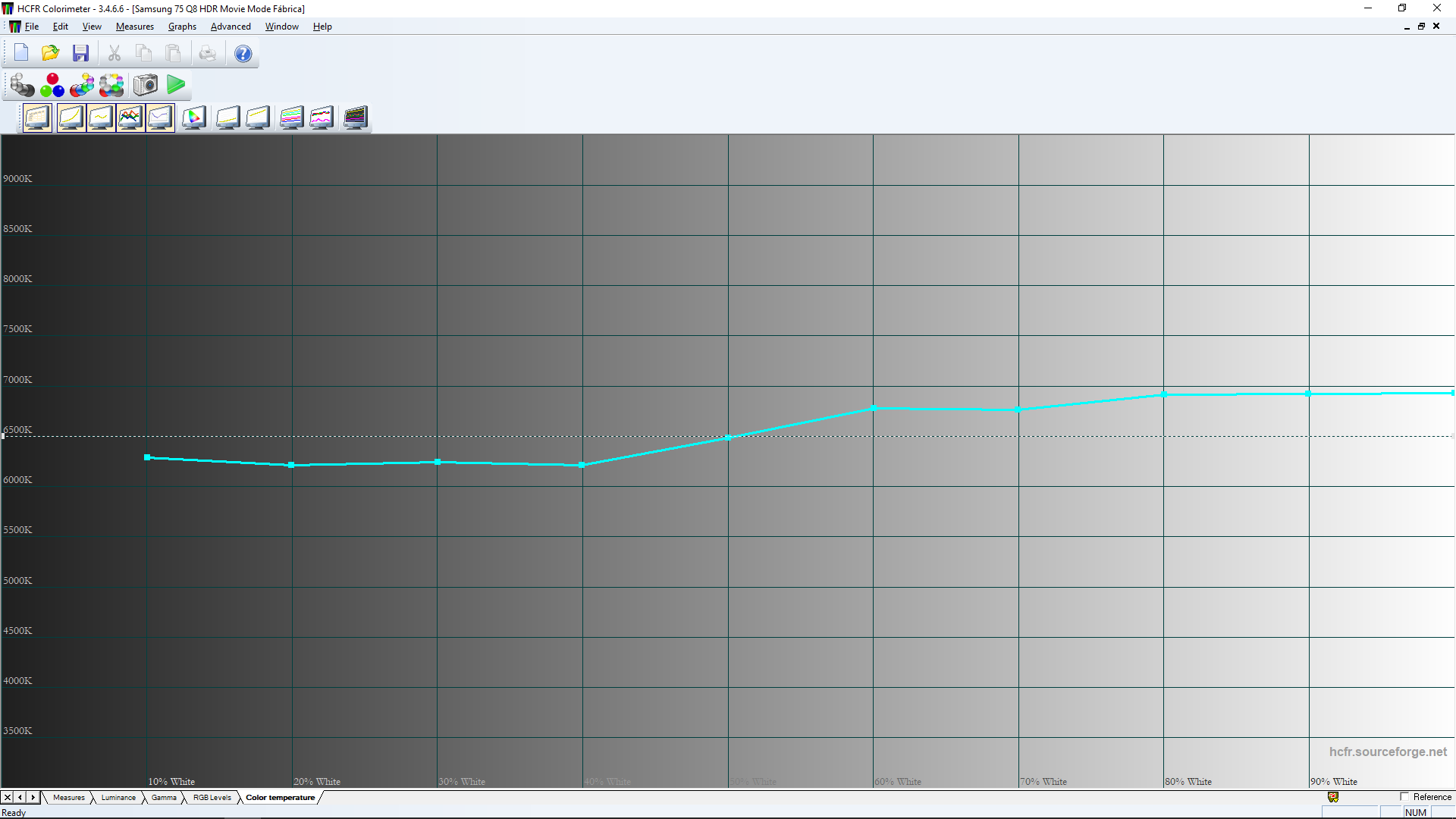

    Sabemos que el HDR en calibración aún no tiene un estándar definido, ni siquiera los formatos definidos como HDR10, HDR10+, HLG o Dolby Vision. Desde ya no cuenta con Dolby Vision ni HDR10+, si cuenta con un HLG & HDR que en pico de Highlights llega a 1390 nits sin calibrar y calibrado llega a 1360 nits siendo el EDGE lit con mayor luminancia en picos de nits. Con imágenes sumamente impactantes en picos de brillo.
    El local dimming en HDR va en alto y nos deja una sensación muy agridulce ya que si bien en pantalla con contenido 1:85 sin barras hace un buen trabajo, como Planet Earth 2, es en película 2:39 donde la limitación de tener LED sólo en el centro hace que las barras sean grises y halla mucho haloing si uno no está en On Axis, y además el test de tortura de un objeto sobre un fondo negro revela como se complica este EDGE tv.

    Aquí podemos notar que el TV no viene tan mal de fábrica en HDR, lo recomendable en este tv es dejar el espacio de color en HDR en automático para que los colores se alineen bien y Samsung no lo hace nada mal en colorimetría HDR. este TV muestra excelentes resultados en HDR en gráficos y el volumen de color es el más alto del año 2017.

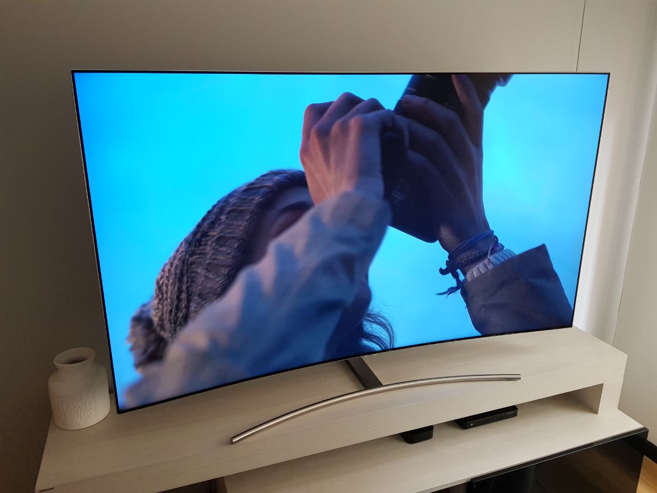

    Compre el Samsung Q8 de 65. Por ahora unas fotos ya les daré mis impresiones.
    IMG-20180218-WA0037.jpg IMG-20180218-WA0036.jpg IMG-20180218-WA0035.jpg IMG-20180218-WA0034.jpg
