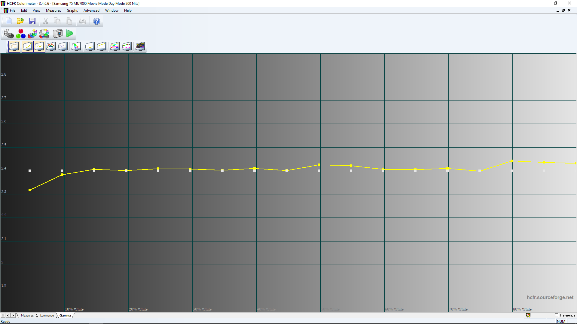

    Tras la calibración todo mejoro en gamma empezando desde el 2.3 y finalizando en 2.41 bien Samsung con su dominio de gamma internamente y la colorimetría mejoró, así como la escala de grises quedo con un promedio muy bajo salvo el 5% que no se pudo hacer más ya que ningún LCD refleja bien esto y los controles ya no nos dieron para más, bueno también siendo 20 puntos se alcanza mayor precisión. El contraste con el local dimming no varía mucho en bajo y normal, pero en Alto si comienza a recortar sombras y detalles. La temperatura usada es cálido 2 y todos los filtros fueron apagados incluyendo el motion.

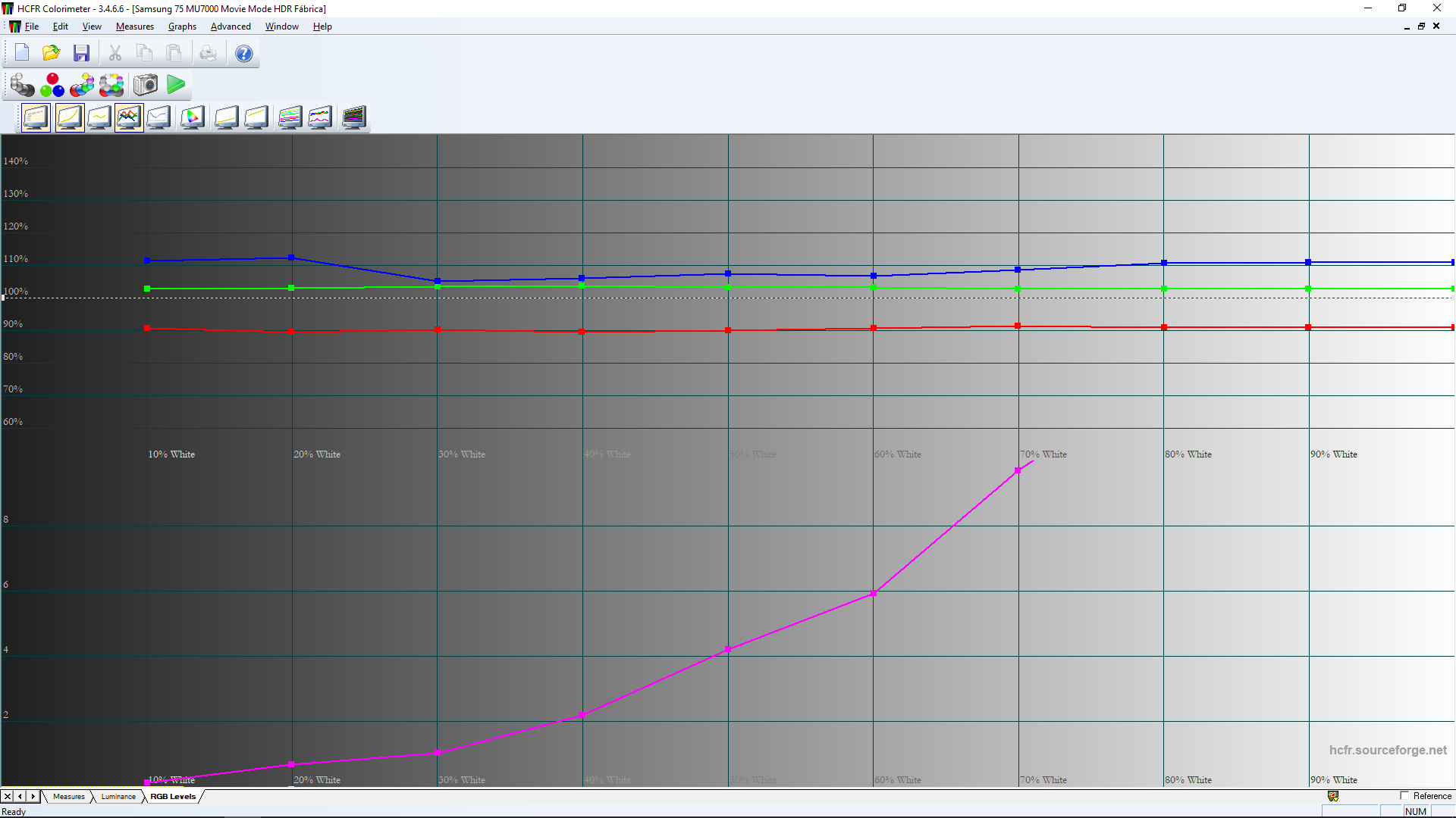

    Fábrica:
    Captura de pantalla (172).png Captura de pantalla (173).png Captura de pantalla (174).png

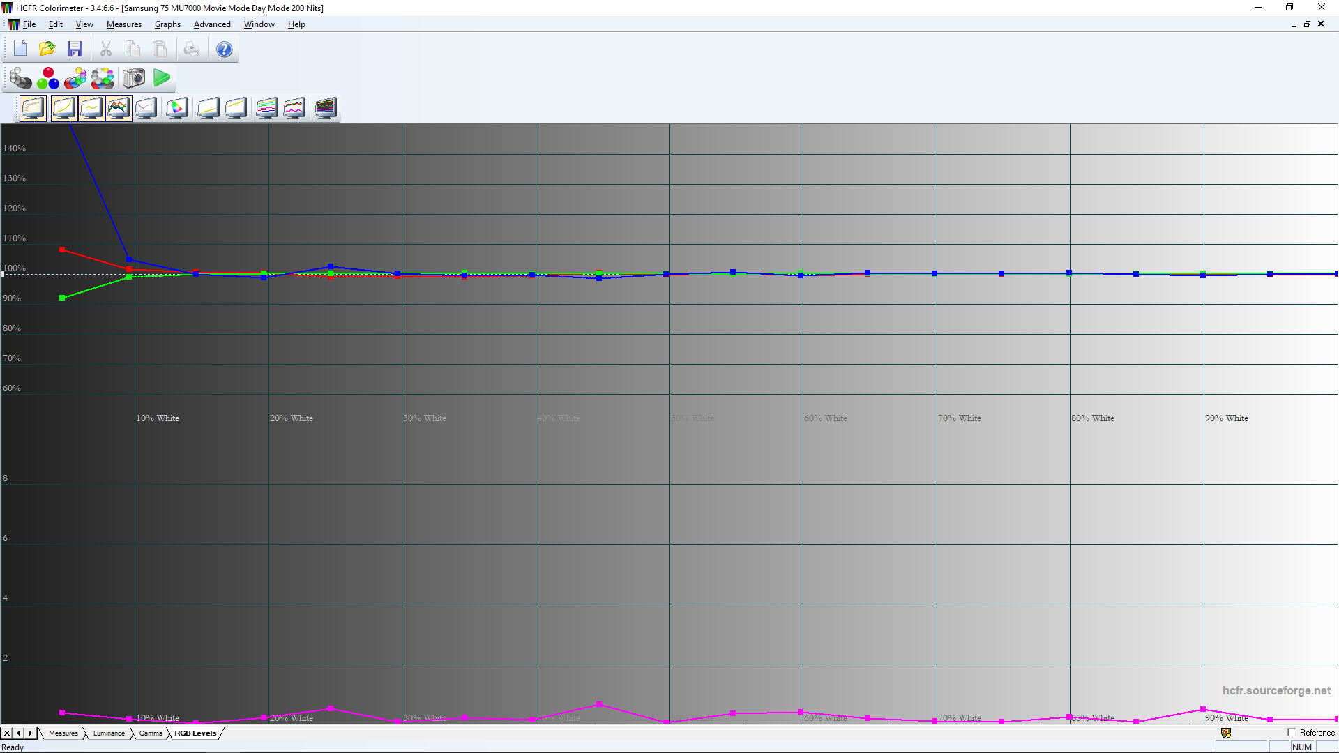

    Se nota la gran carencia de rojo en canales RGB en HDR, por ello tras calibrarlo como pueden ver se aumentó drásticamente el rojo, supongo que Samsung tiro de AZUL para dar más luminancia, pero para ver HDR con errores mejor tener menor luminancia por ello el pico real NO ES 700nits sino 570nits en este tv.
    Captura de pantalla (169).png Captura de pantalla (170).png Captura de pantalla (171).png

    SAMSUNG 75 MU7000 Day Mode 200 Nits
    Picture Mode: Movie Mode
    LUZ DE FONDO 14
    BRILLO 0
    CONTRASTE 85
    COLOR 53
    TINTE V50 R50
    AMP OFF
    LOCAL DIMMING BAJO
    TONO DE COLOR TIBIO2
    WB: 2PTOS
    GR 8
    GV -18
    GA -17
    BR -9
    BV -9
    BA -9
    20 PTOS:
    5% RGB -50-50-50
    10% RGB -50 -47-50
    15% RGB -33-25-24
    20% RGB -30-27-25
    25% RGB -12-9-6
    30% RGB -5-6-3
    35% RGB 4-2-2
    40% RGB 320
    45% RGB 630
    50% RGB 000
    55% RGB 734
    60% RGB 412
    65% RGB 0-1-1
    70% RGB -2-4-3
    75% RGB -2-3-2
    80% RGB -3-3-3
    85% RGB -4-3-4
    90% RGB -5-1-4
    95% RGB -5-1-4
    100% RGB 01-2
    GAMMA BT1886 0
    CMS PERSONAL:
    R 22 14 8
    G 33 31 19
    B 0 20 25
    A 58 39 19
    C 17 32 51
    M 18 19 20
    SAMSUNG 75 MU7000
    HDR Calibrado
    WB 2PTOS: 31 -2 -6 0 1 -1
