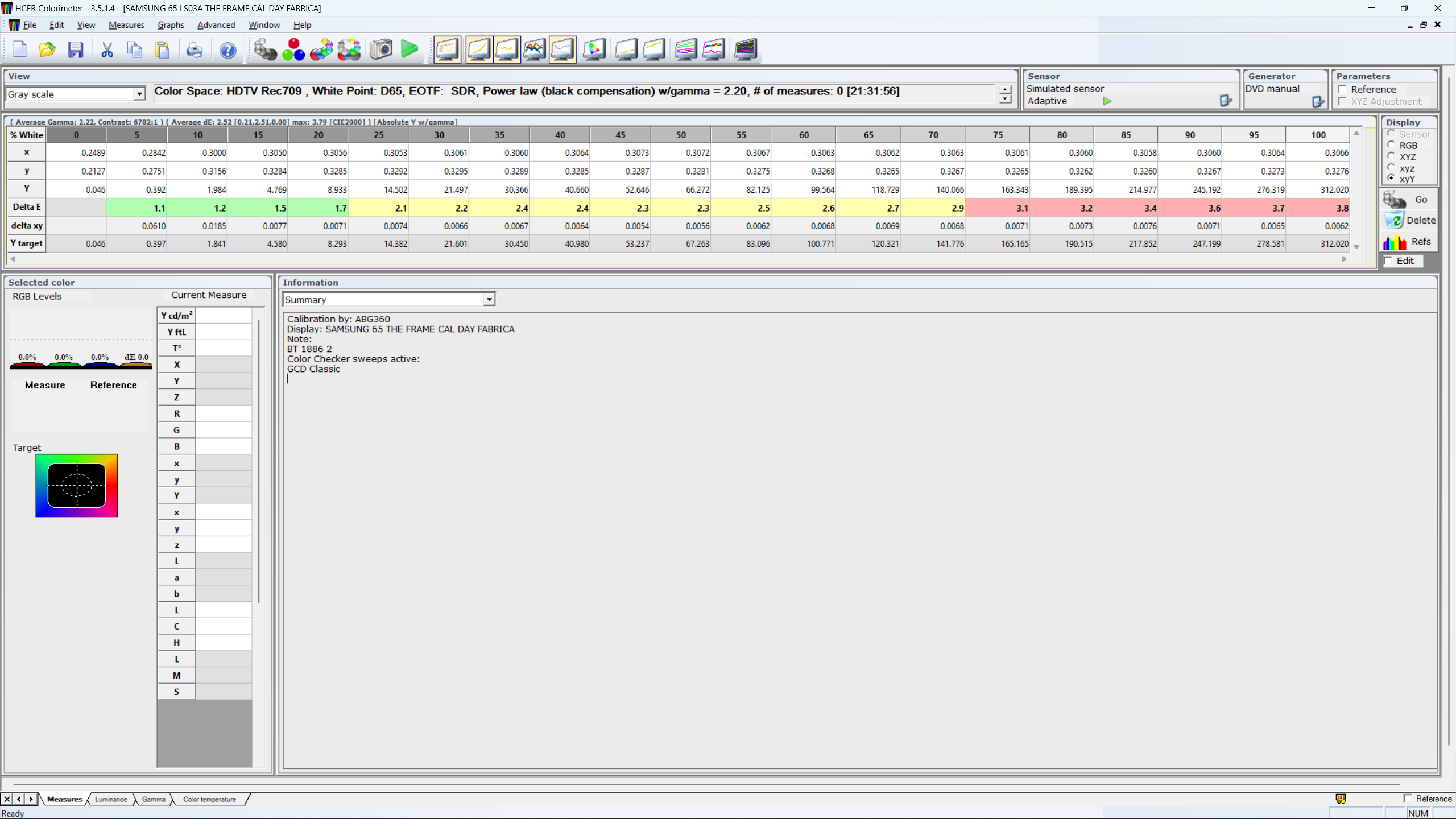

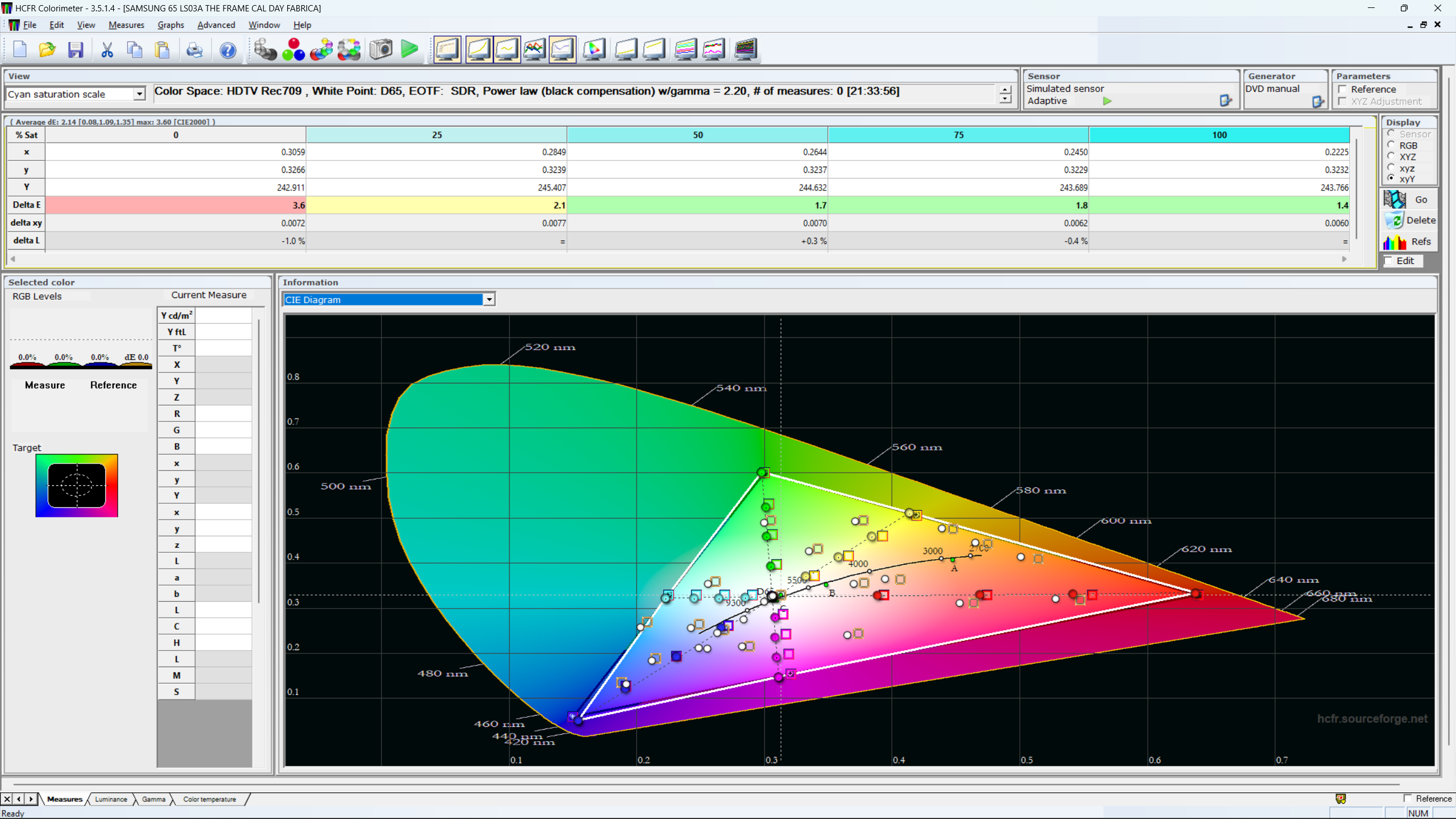

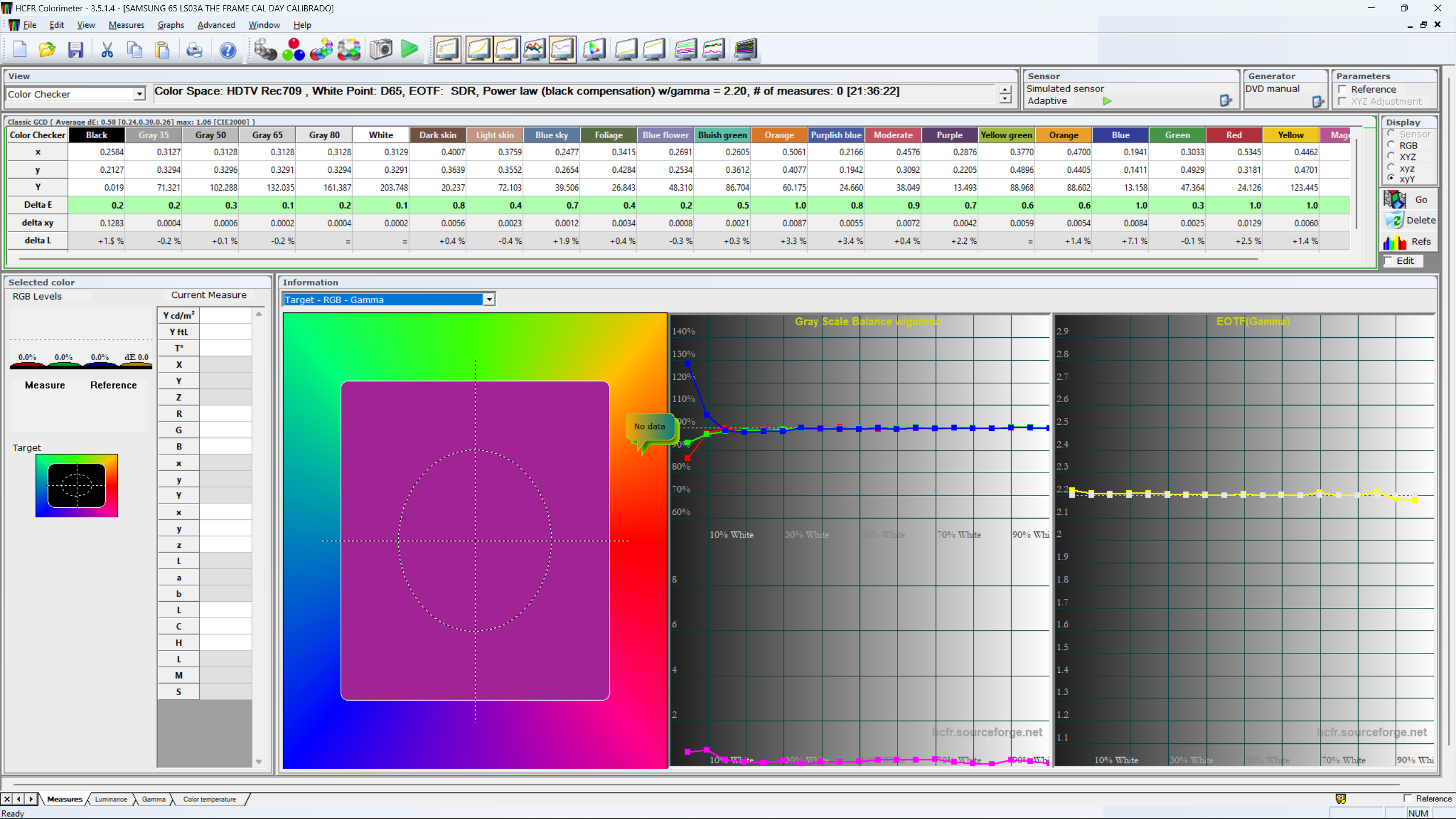

    El modo Cal day viene así de fábrica:
    Captura de pantalla (46).png Captura de pantalla (47).png Captura de pantalla (48).png Captura de pantalla (49).png Captura de pantalla (50).png Captura de pantalla (51).png Captura de pantalla (52).png Captura de pantalla (53).png Captura de pantalla (54).png Captura de pantalla (55).png Captura de pantalla (56).png Captura de pantalla (57).png
    La luminancia viene sumamente elevada sobre los 312 nits, con una apreciable deficiencia de rojo y una escala de grises con errores que no rozan el 4 pero comparado a otros tv de la misma Samsung como el Q70A viene peor pese a ser un modelo más exclusivo, además salvo el azul y ciertos porcentajes del amarillo y cian viene bien de fábrica, la gamma apunta bien al 2.2. salvo en el tramo final de la misma donde se oscurece, lo que si se nota que el detalle en sombra está cargado de azul y verde. El panel al ser VA nos asegura un contraste de casi 4365:1 con un nivel de negro de unos 0.046 cd/m2.

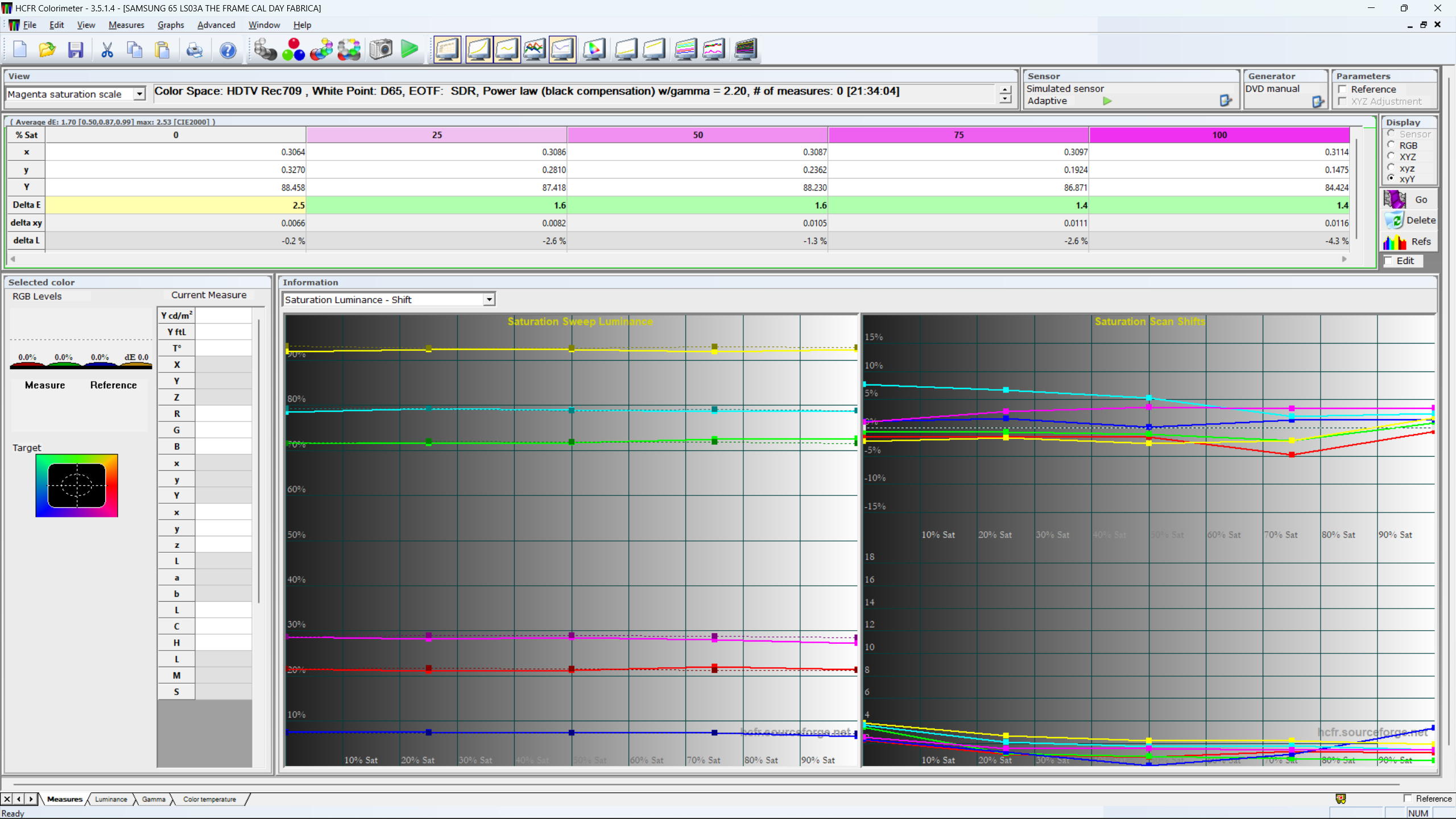

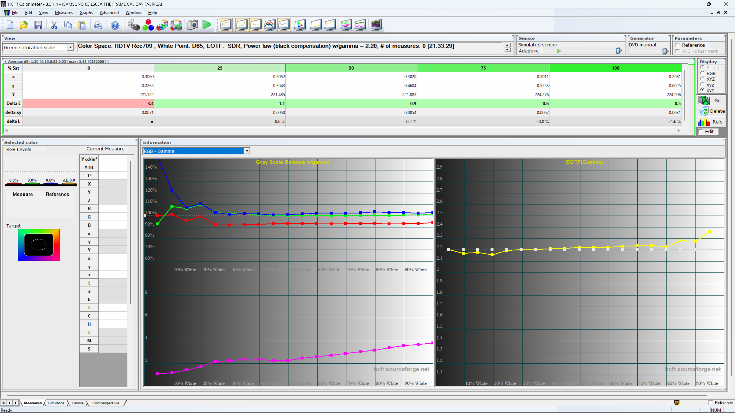

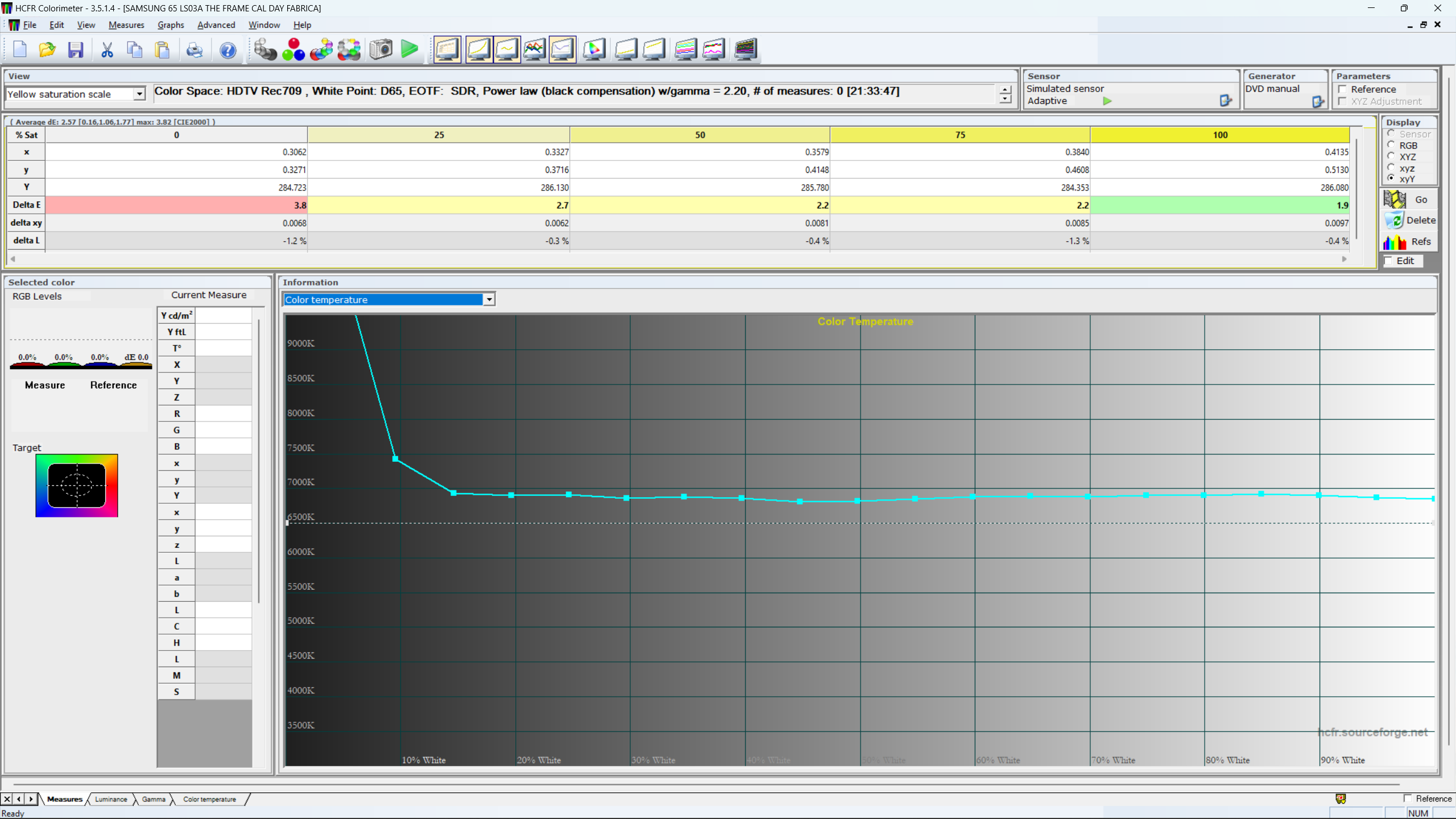

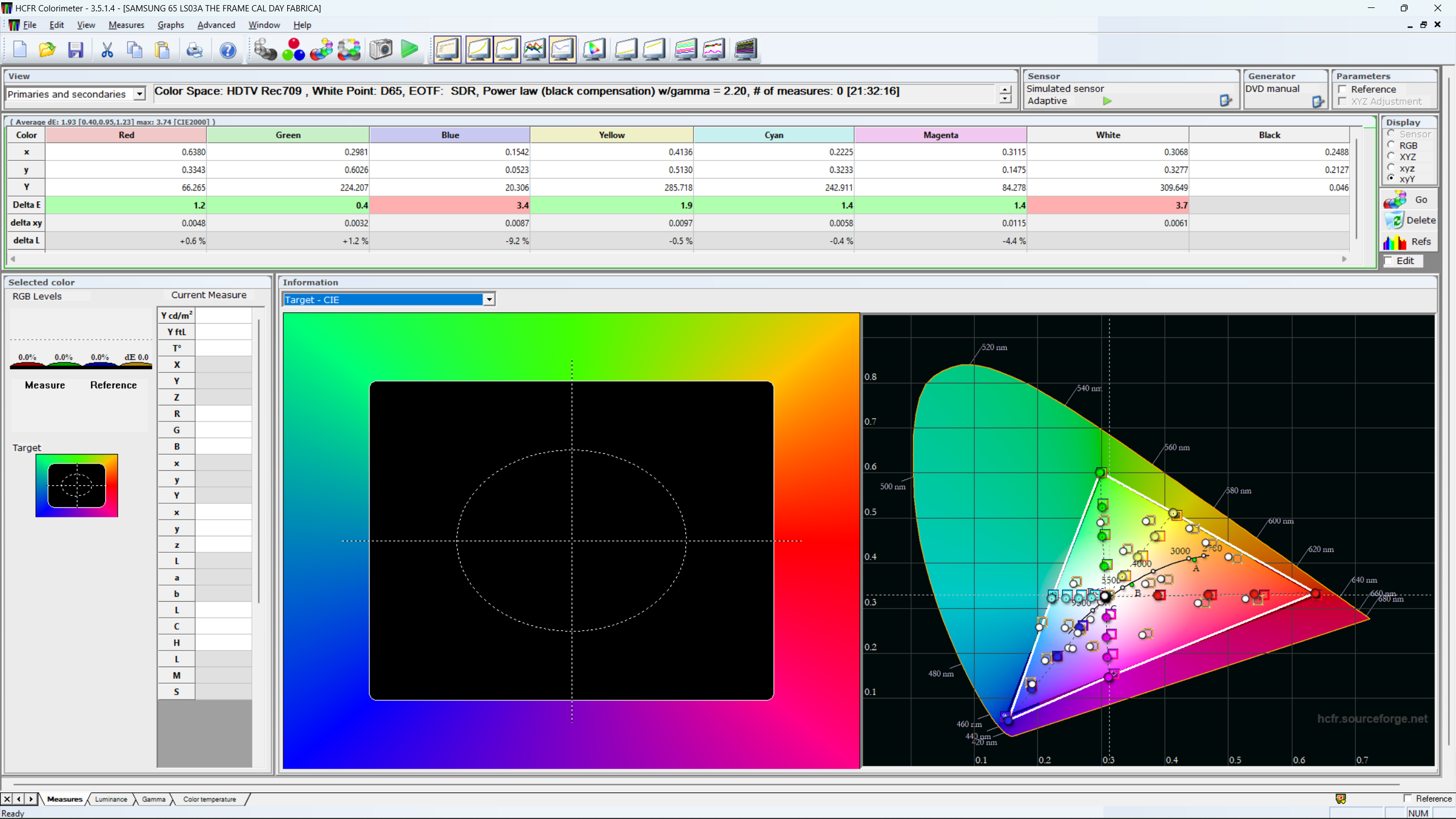

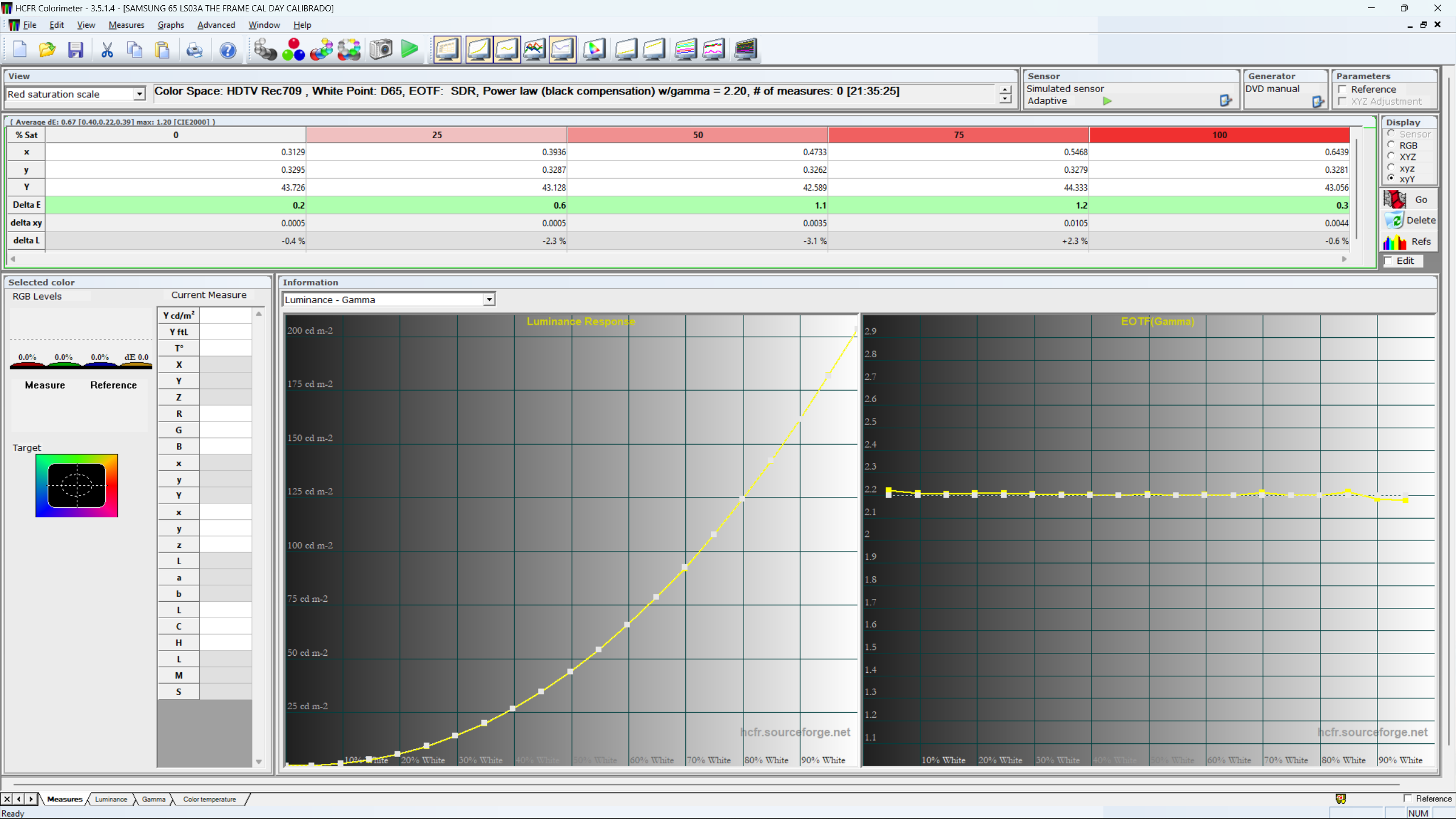

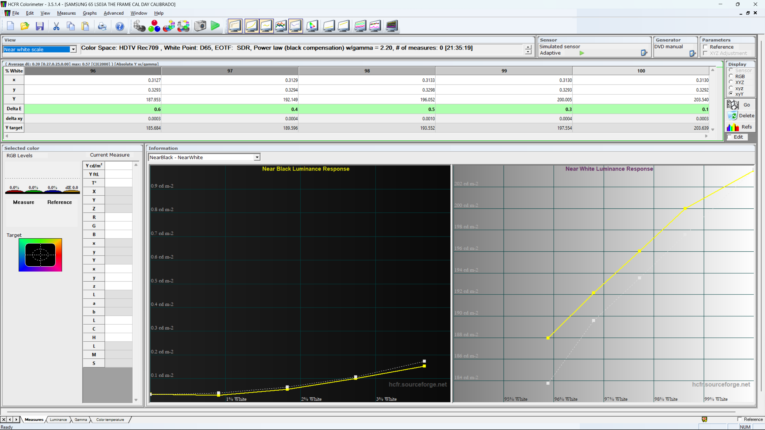

    Tras calibrar THE FRAME estos fueron los resultados:
    Captura de pantalla (58).png Captura de pantalla (59).png Captura de pantalla (60).png Captura de pantalla (61).png Captura de pantalla (62).png Captura de pantalla (63).png Captura de pantalla (64).png Captura de pantalla (65).png Captura de pantalla (66).png Captura de pantalla (67).png Captura de pantalla (68).png Captura de pantalla (69).png

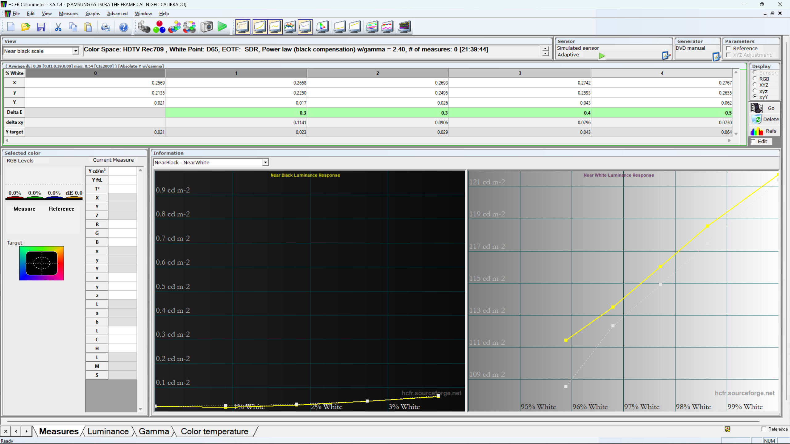

    Al calibrar el tv, tenemos una escala de gris y color checker de Referencia, la gamma casi plana en su totalidad en 2.2, la temperatura de color sobre los 6500k y el nivel de negro mejoró hasta los 0.033cd/m2 lo cual es un gran avance, las sombras siguen mostrando cierta carga de azul, pero es algo ya inherente al panel que no podemos mejorar más.

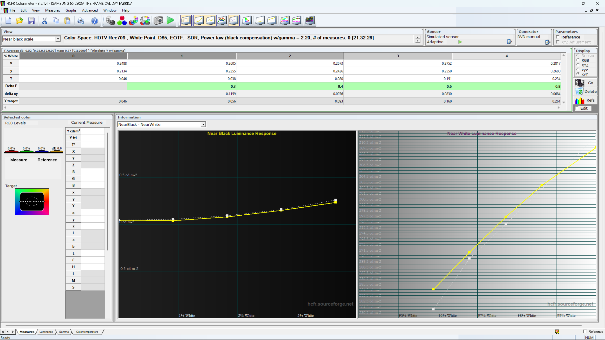

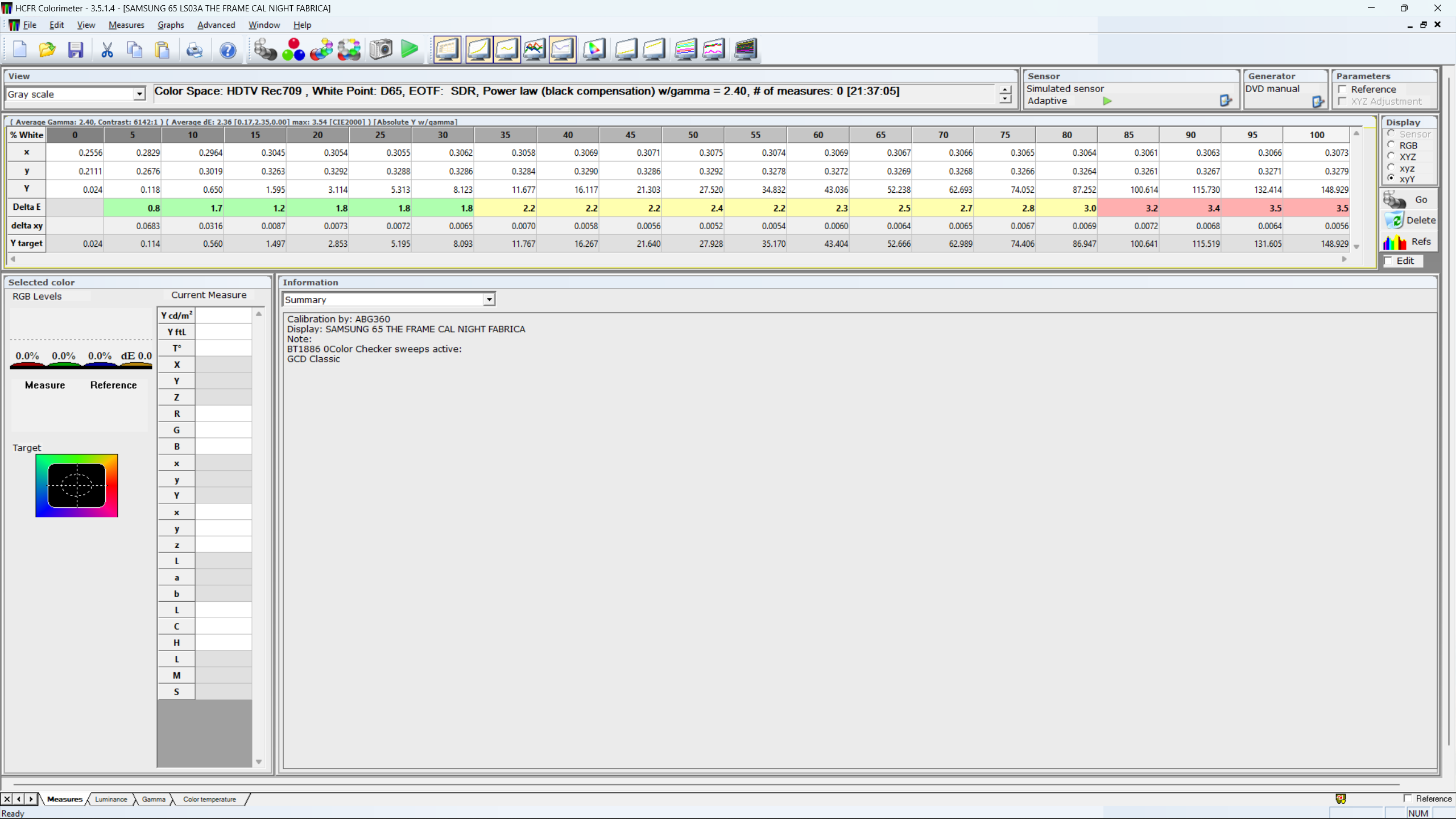

    En Cal night vino así de fábrica:
    Captura de pantalla (70).png Captura de pantalla (71).png Captura de pantalla (72).png Captura de pantalla (73).png Captura de pantalla (74).png Captura de pantalla (75).png Captura de pantalla (76).png Captura de pantalla (77).png Captura de pantalla (78).png Captura de pantalla (79).png Captura de pantalla (80).png Captura de pantalla (81).png
    Nuevamente el tv tiene una grayscale con errores menores a 4 y una luminancia de 149 nits lo cual no está tan mal, la gamma está empezando en 2.2 hasta el 2.4 y los colores están bajo una temperatura más cercana al 6900k, el nivel de negro es de 0.024cd/m2 el cual da un contraste 4231:1 en ANSI.

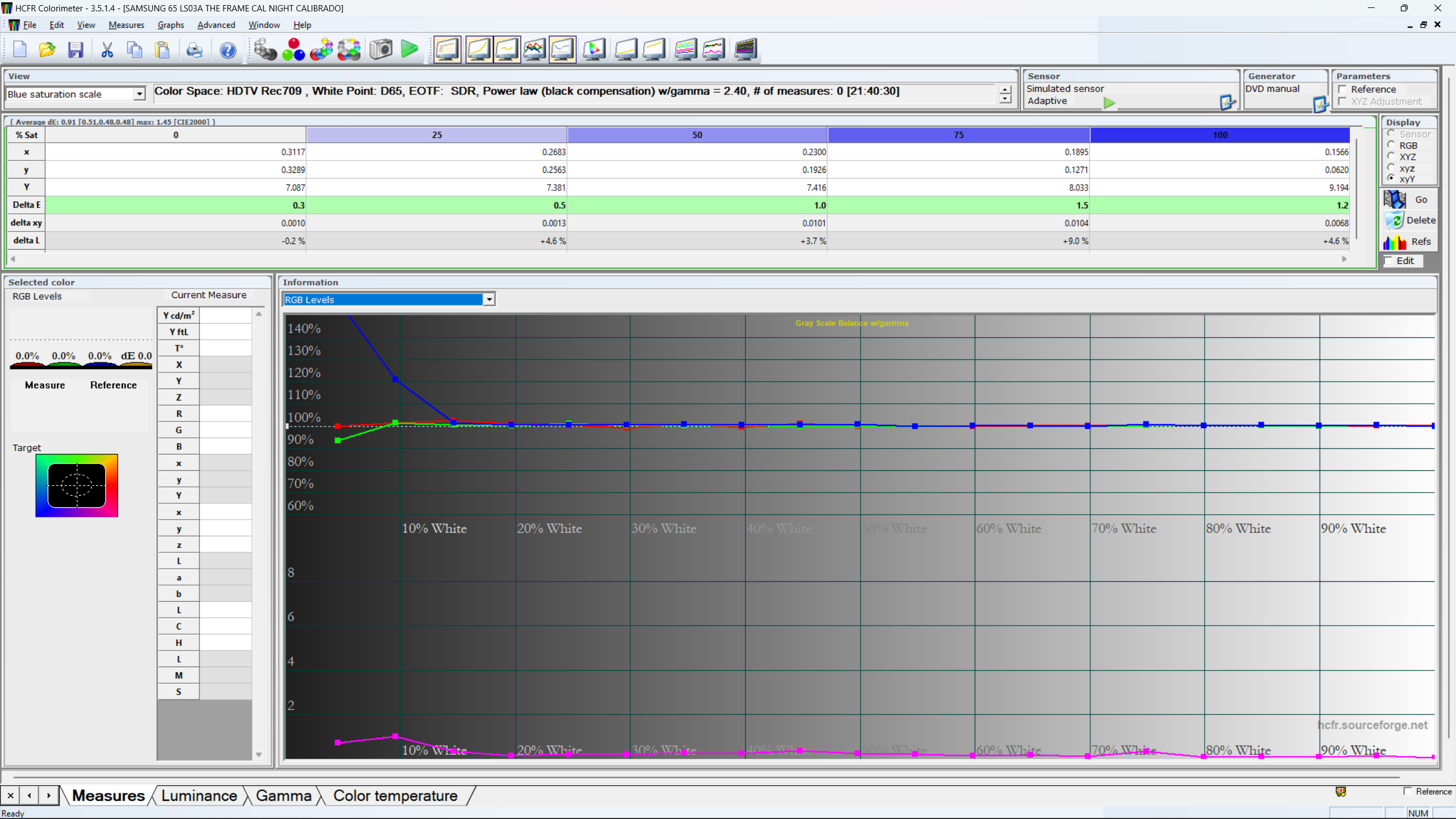

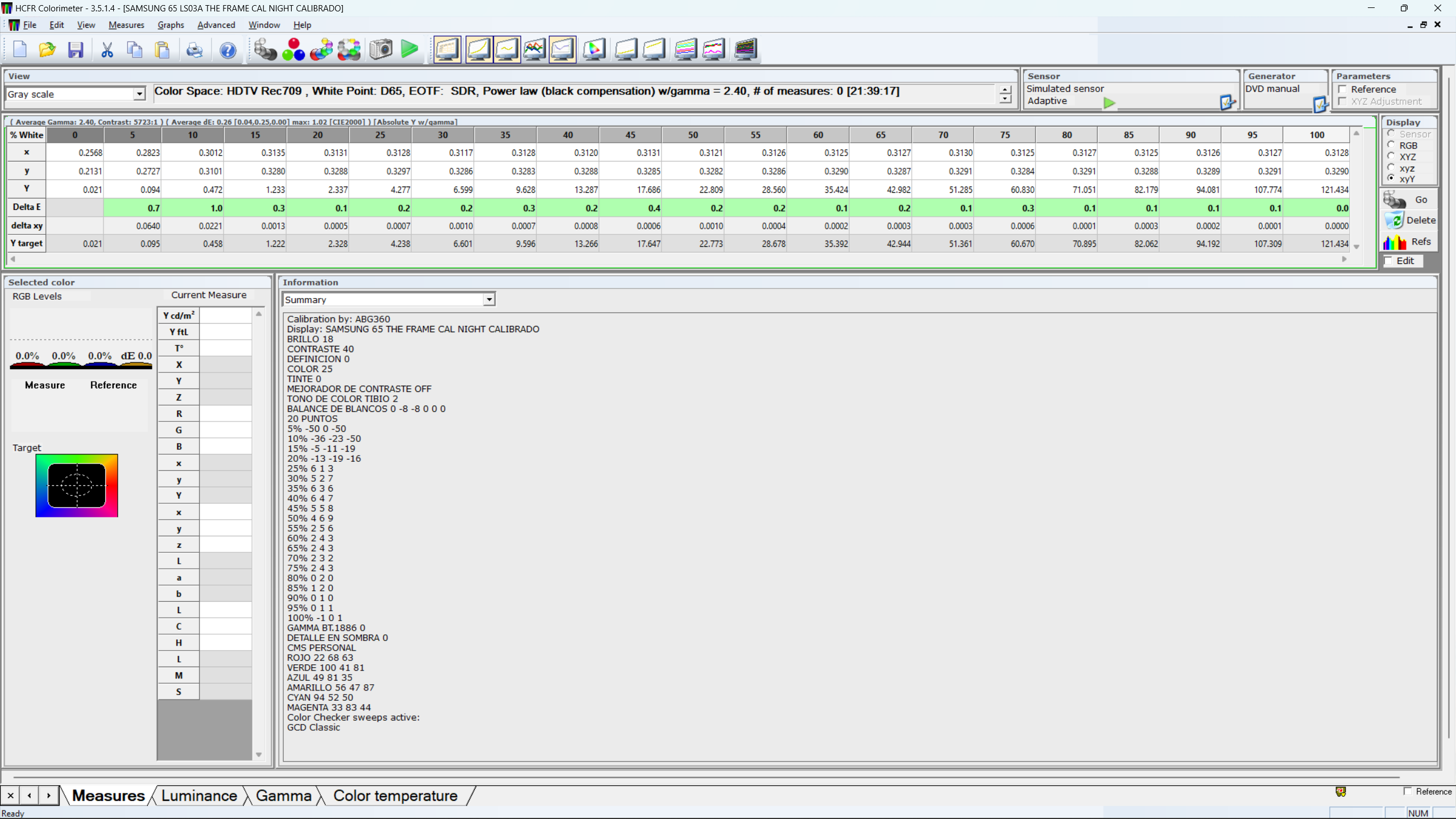

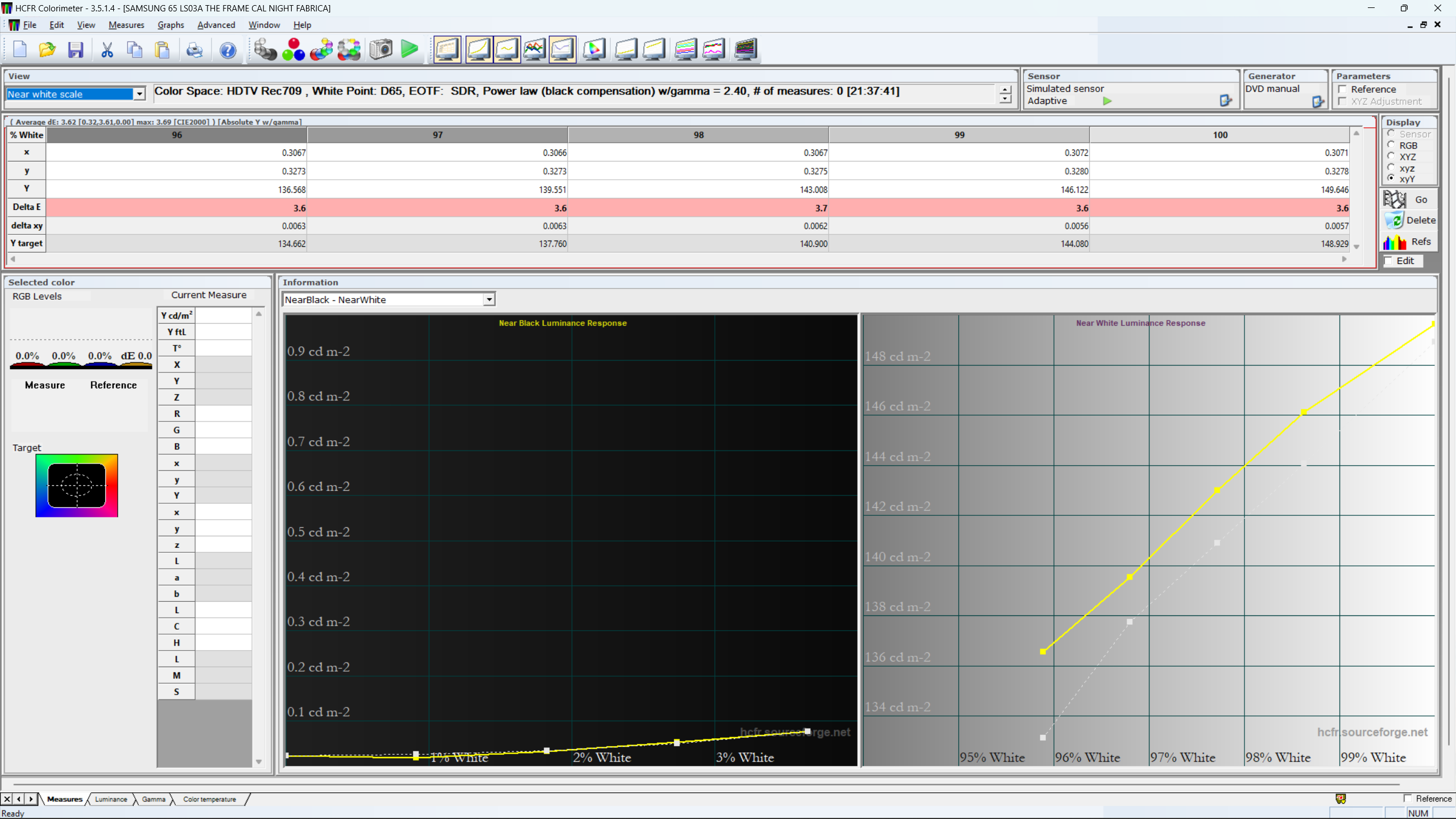

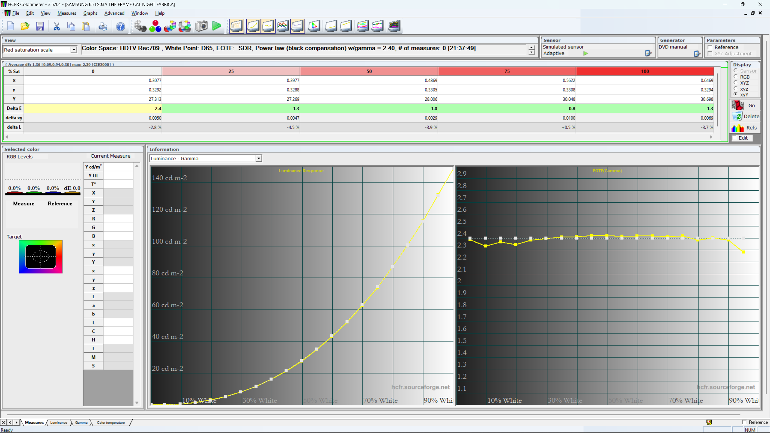

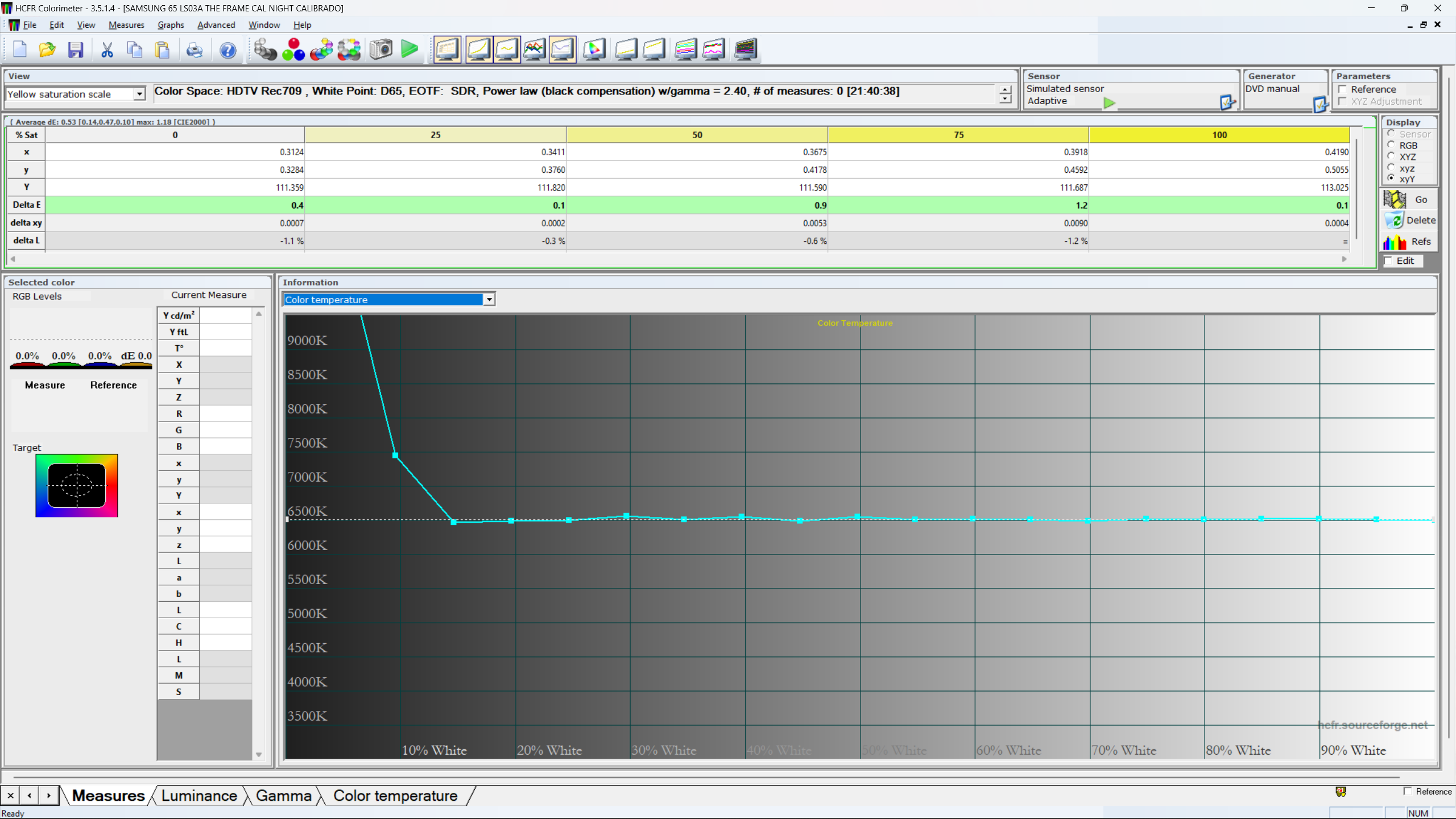

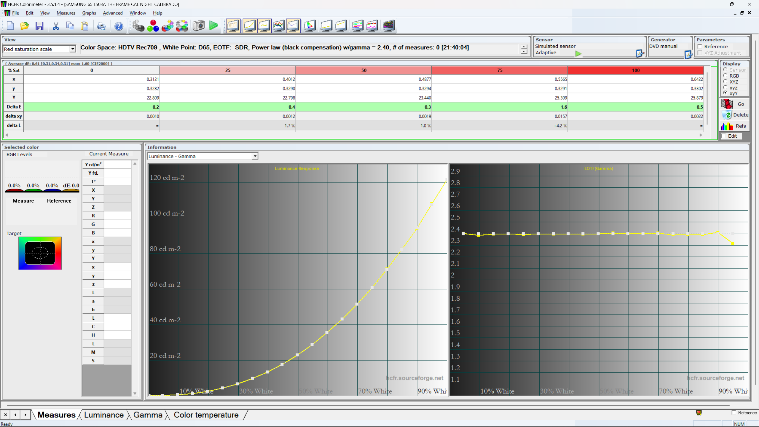

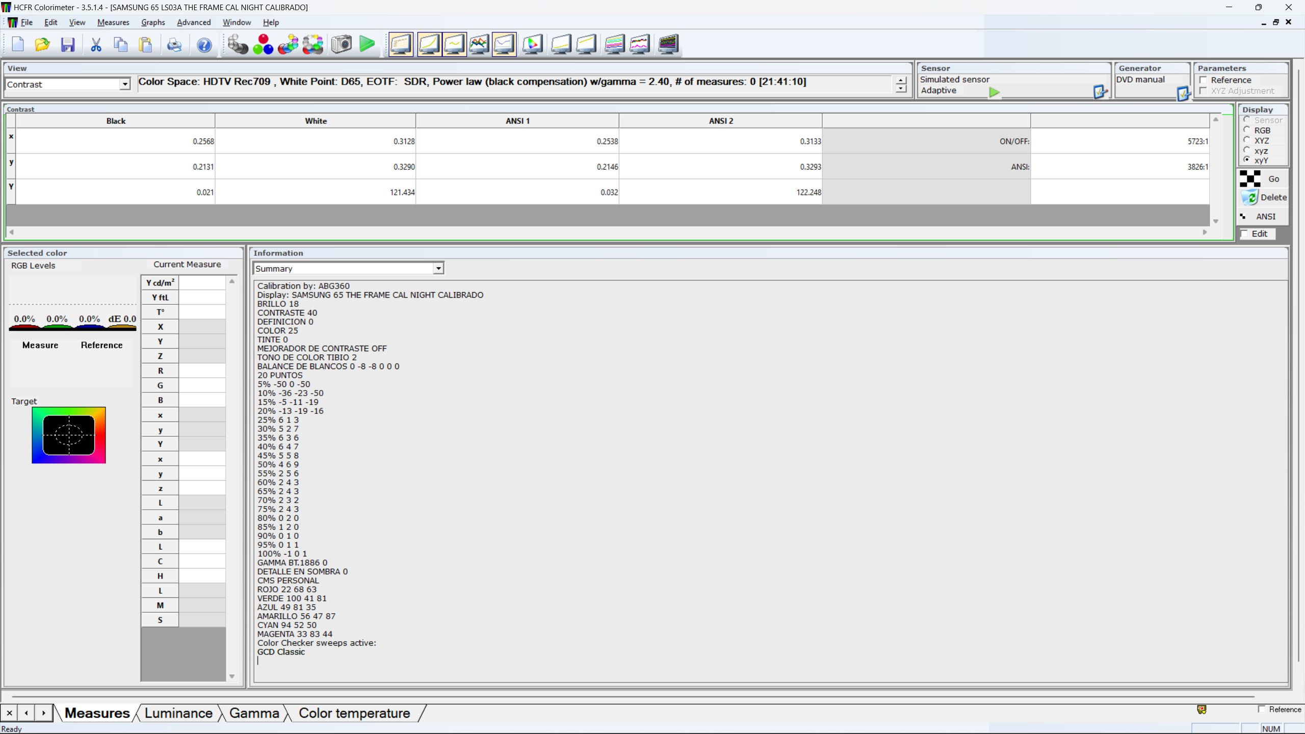

    Pasando a calibrar obtenemos los siguientes resultados:

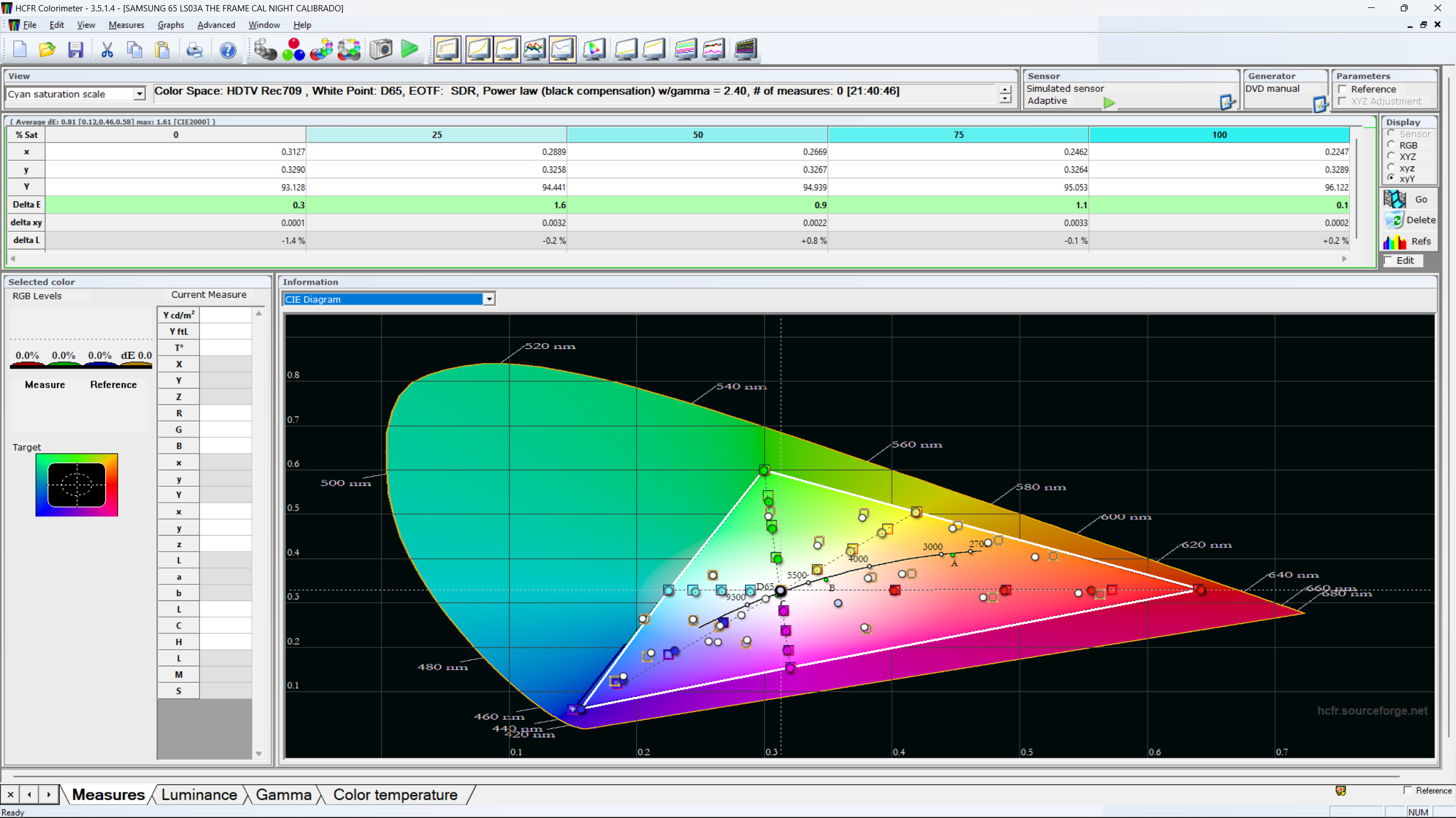

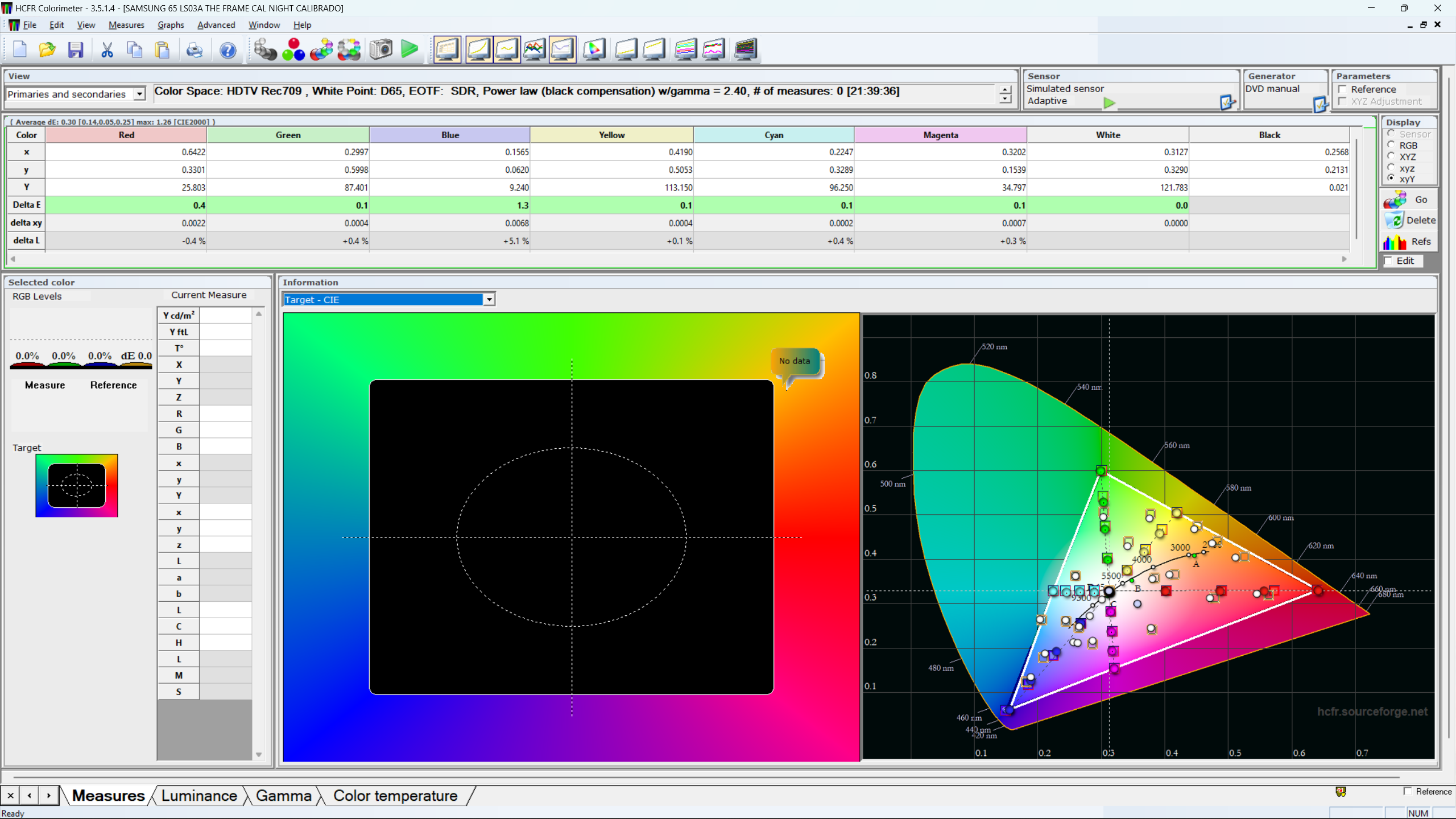

    Captura de pantalla (82).png Captura de pantalla (83).png Captura de pantalla (84).png Captura de pantalla (85).png Captura de pantalla (86).png Captura de pantalla (87).png Captura de pantalla (88).png Captura de pantalla (89).png Captura de pantalla (90).png Captura de pantalla (91).png Captura de pantalla (92).png Captura de pantalla (93).png
    Resultados Referenciales, tanto en gamma, colores y escala de grises, salvo el 5% y 10% de gris que no se pueden hacer planos por las limitaciones en nivel de negro del panel y sombras cargadas de azul, el nivel de negro fue de 0,021 cd/m2 el cual mejoró levemente respecto a lo que vino de fábrica. Notar el color checker con errores menores a 2.

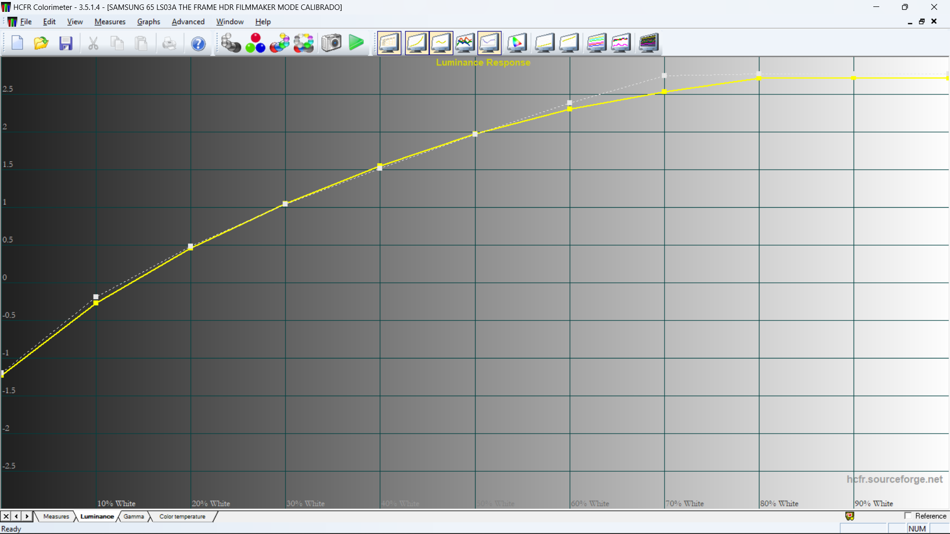

    THE FRAME tiene un pico de 599 nits en FILMMAKER MODE HDR sin calibrarlo al D65, ya calibrado llega a un pico entre 525 nits dependiendo del contenido en pantalla.

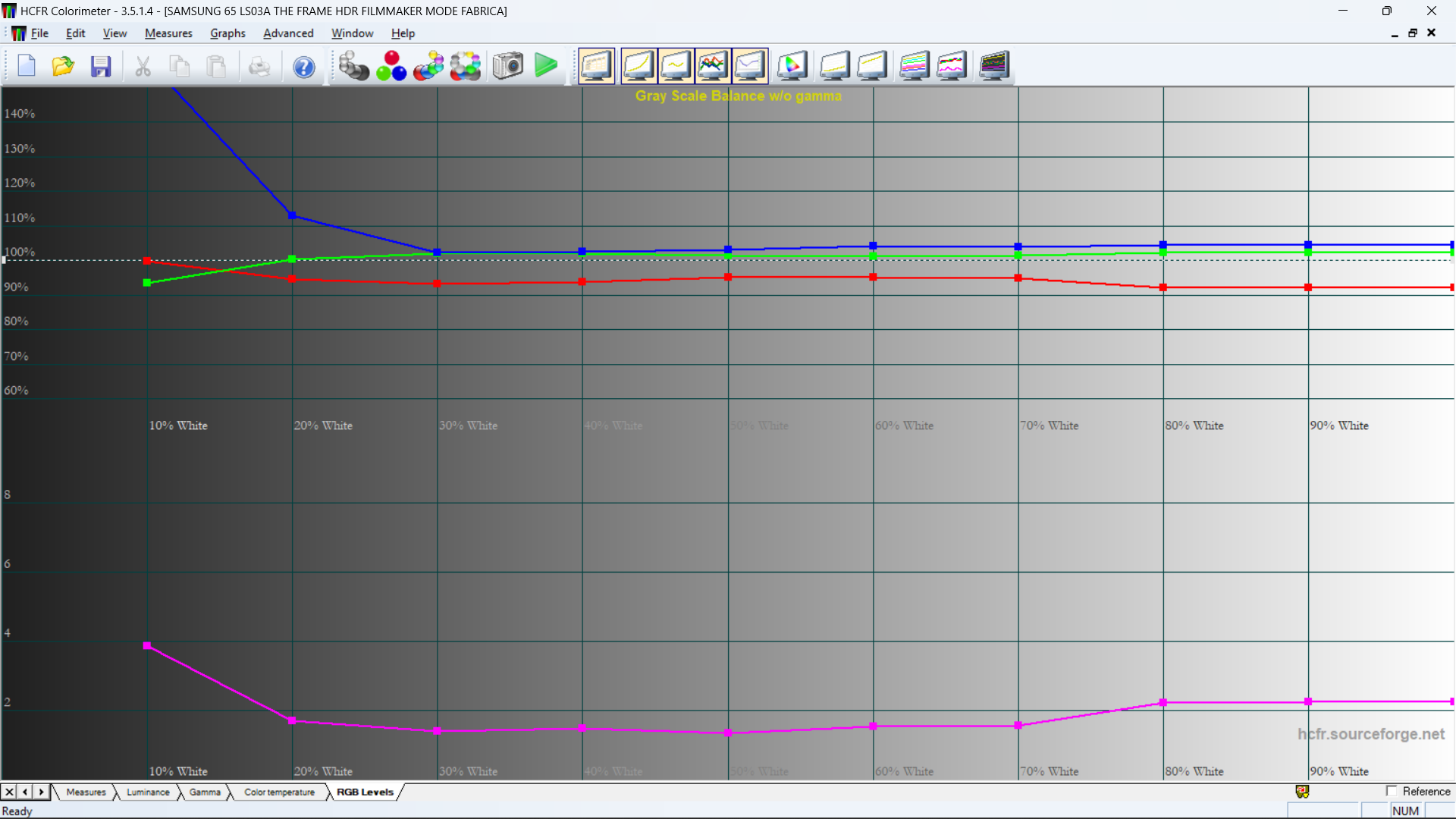

    Así viene FILMMAKER MODE de fábrica:
    Captura de pantalla (36).png Captura de pantalla (37).png Captura de pantalla (38).png Captura de pantalla (39).png Captura de pantalla (40).png
    Samsung como siempre inclina la curva EOTF para hacer el tv más lumínico en los highlights de HDR, pero no podemos decir que venga mal de fábrica ya que la escala de gris viene con errores menores a 3 salvo el 10% de gris y además salvo las sombras azuladas todo se ve correcto. Tras calibrar:
    Captura de pantalla (41).png Captura de pantalla (42).png Captura de pantalla (43).png Captura de pantalla (44).png Captura de pantalla (45).png
    Corregimos la EOTF para que las imágenes sean más adecuadas al standard, pero el error al 10% ya no podía bajar mucho más y bueno el tv entrega un HDR decente.

    SAMSUNG 65 THE FRAME CAL DAY CALIBRADO
    BRILLO 27
    CONTRASTE 40
    TONO DE COLOR TIBIO 2
    BALANCE DE BLANCOS 0 -8 -9 0 0 0
    5% -50 0 -50
    10% -34 -33 -50
    15% -15 -23 -21
    20% -22 -29 -24
    25% -5 -10 -8
    30% -2 -7 -6
    35% -1 -5 -2
    40% -2 -3 0
    45% -1 -1 1
    50% -2 -1 2
    55% -1 0 1
    60% -1 0 0
    65% 0 0 0
    70% -1 -1 -1
    75% -1 0 -1
    80% -1 -1 -2
    85% 0 0 -1
    90% 0 0 -1
    95% 1 0 0
    100% 0 0 1
    GAMMA BT.1886 2
    CMS PERSONAL
    ROJO 17 59 60
    VERDE 81 39 67
    AZUL 50 72 29
    AMARILLO 58 44 71
    CYAN 76 47 47
    MAGENTA 30 69 39
    SAMSUNG 65 THE FRAME CAL NIGHT CALIBRADO
    BRILLO 18
    CONTRASTE 40
    BALANCE DE BLANCOS 0 -8 -8 0 0 0
    5% -50 0 -50
    10% -36 -23 -50
    15% -5 -11 -19
    20% -13 -19 -16
    25% 6 1 3
    30% 5 2 7
    35% 6 3 6
    40% 6 4 7
    45% 5 5 8
    50% 4 6 9
    55% 2 5 6
    60% 2 4 3
    65% 2 4 3
    70% 2 3 2
    75% 2 4 3
    80% 0 2 0
    85% 1 2 0
    90% 0 1 0
    95% 0 1 1
    100% -1 0 1
    GAMMA BT.1886 0
    CMS PERSONAL
    ROJO 22 68 63
    VERDE 100 41 81
    AZUL 49 81 35
    AMARILLO 56 47 87
    CYAN 94 52 50
    MAGENTA 33 83 44
    SAMSUNG 65" THE FRAME HDR FILMMAKER MODE CALIBRADO
    CONTRASTE 47
    WB 0 -14 -15 -2 -1 -1
