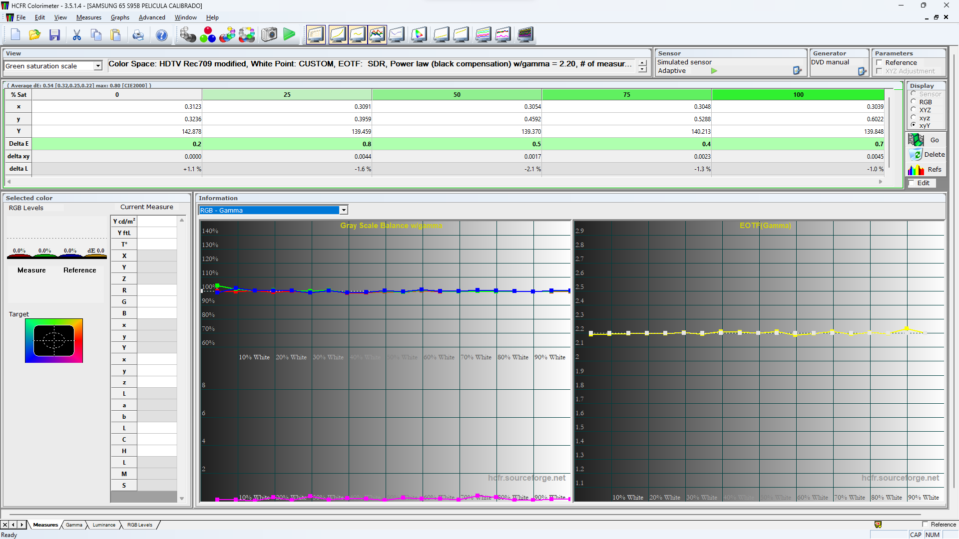

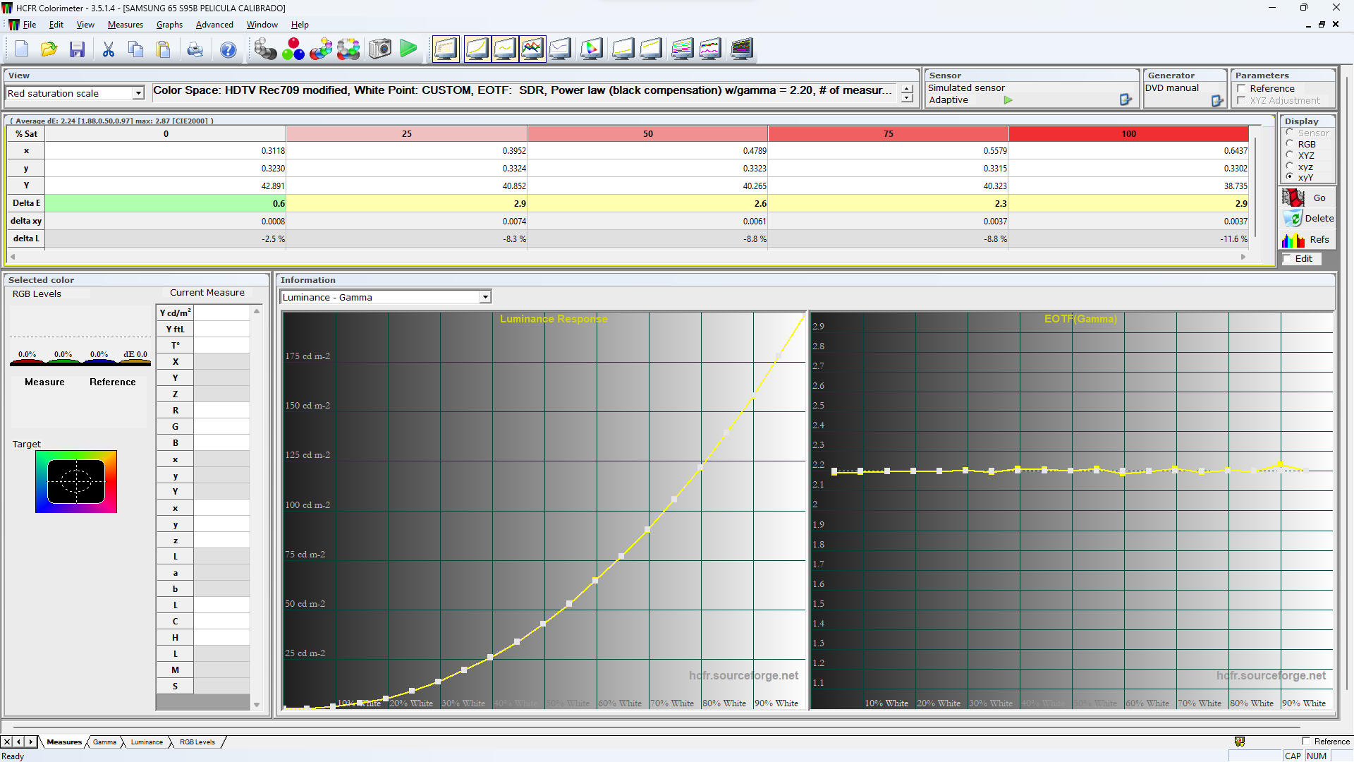

    Para día utilizaremos el modo Película 200nits y 2.2 gamma será nuestro target, ahora veamos como viene este modo de fábrica:
    Captura de pantalla 2023-04-11 122933.png Captura de pantalla 2023-04-11 122956.png Captura de pantalla 2023-04-11 123020.png Captura de pantalla 2023-04-11 123035.png Captura de pantalla 2023-04-11 123058.png Captura de pantalla 2023-04-11 123115.png Captura de pantalla 2023-04-11 123127.png Captura de pantalla 2023-04-11 123137.png Captura de pantalla 2023-04-11 123149.png Captura de pantalla 2023-04-11 123208.png Captura de pantalla 2023-04-11 123232.png
    El tv viene calibrado al D65, con una escala de gris con errores mayores a 7 y una luminancia de 145 en brillo máximo apagado, tener en cuenta que esta opción en medio y máximo entrega 260 nits y 330 nits respectivamente sin calibrar. La gamma no viene tan mal salvo que se oscurece a partir del 50% de gris. El tv tiene mucha carga de azul y rojo, por ser las primeras horas hasta que se estabilice. La temperatura de color no es mala, los colores en su 0% y 25% son los que más sufren, pero no se podría decir que vengan mal de fábrica. Es ya en el colochecker donde los errores se atenúan llegando hasta 7.5 de error.
    Se eligió utilizar para calibrar el punto blanco x0.3123 y0.3236 que utilizó D-Nice para asemejarlo al Sony BMV HX310 Dual Layer LCD del shootout 2022. Veamos como quedaron los resultados:
    Captura de pantalla 2023-04-11 123534.png Captura de pantalla 2023-04-11 123552.png Captura de pantalla 2023-04-11 123628.png Captura de pantalla 2023-04-11 123638.png Captura de pantalla 2023-04-11 123659.png Captura de pantalla 2023-04-11 123712.png Captura de pantalla 2023-04-11 123723.png Captura de pantalla 2023-04-11 123737.png Captura de pantalla 2023-04-11 123748.png Captura de pantalla 2023-04-11 123801.png Captura de pantalla 2023-04-11 123815.png
    La escala de grises fue excelente, así como la gamma que quedó prácticamente plana lo cual la deja en un REFERENCE LEVEL, el balance RGB quedó casi igual de plano lo que permitió que la temperatura de color se situé en nuestro target de D65. El color checker salvo el light skin que roza el 3 tiene todo errores imperceptibles, al no poder tocar el cms no podemos obtener colores referentes, pero son excelentes resultados.

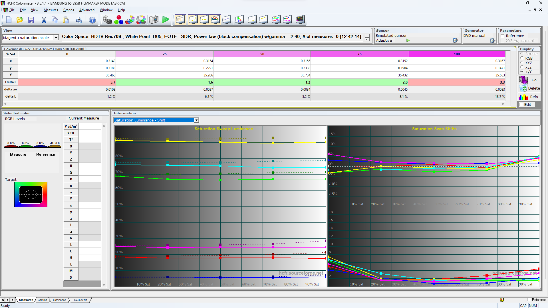

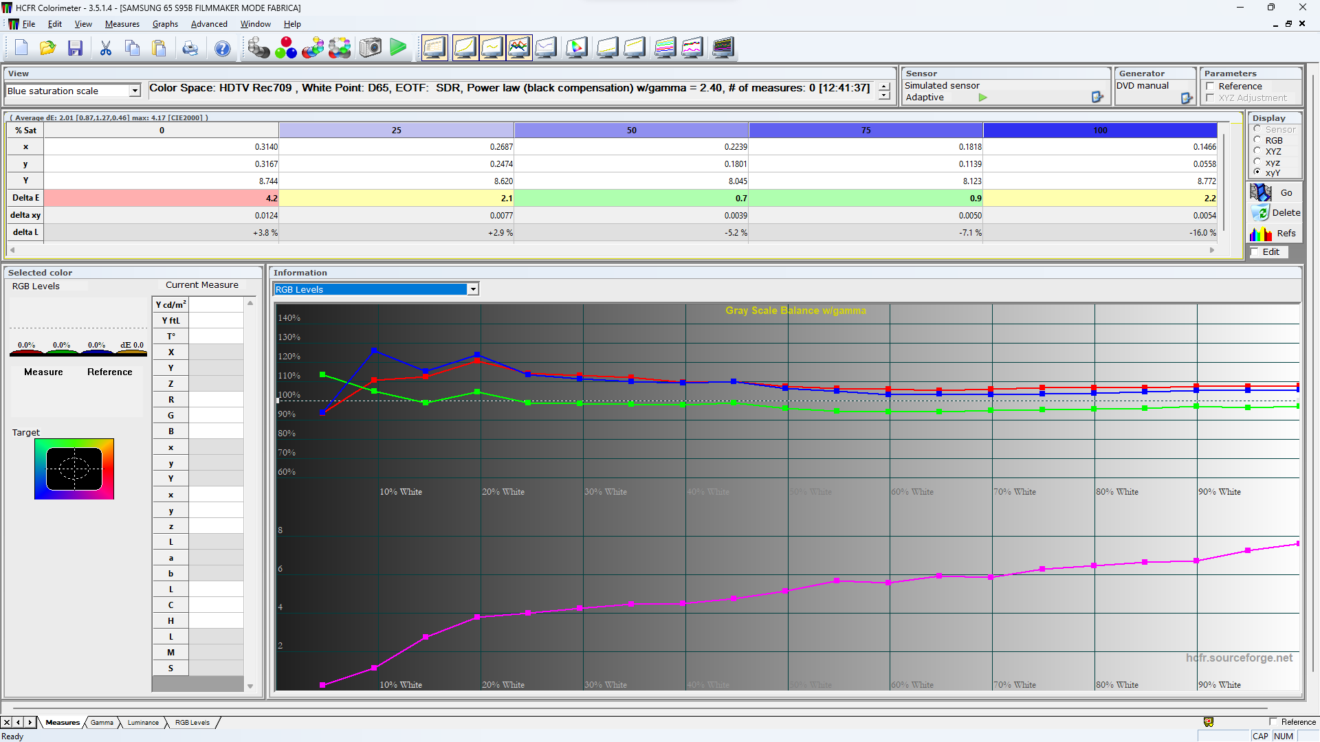

    Así viene el Filmmaker Mode de fábrica:
    Captura de pantalla 2023-04-11 124017.png Captura de pantalla 2023-04-11 124029.png Captura de pantalla 2023-04-11 124049.png Captura de pantalla 2023-04-11 124057.png Captura de pantalla 2023-04-11 124119.png Captura de pantalla 2023-04-11 124131.png Captura de pantalla 2023-04-11 124146.png Captura de pantalla 2023-04-11 124158.png Captura de pantalla 2023-04-11 124210.png Captura de pantalla 2023-04-11 124227.png Captura de pantalla 2023-04-11 124244.png
    Bueno tenemos una escala de gris y luminancia similar que en el modo película, además la gamma empieza en 2.3 como para dar más sombras y termina oscureciéndose un poco, el balance RGB nos muestra ese exceso de rojo y azul apreciable, las saturaciones extremas en lo bajo y alto es lo que más afecta a la colorimetría y el colorchecker del tv.

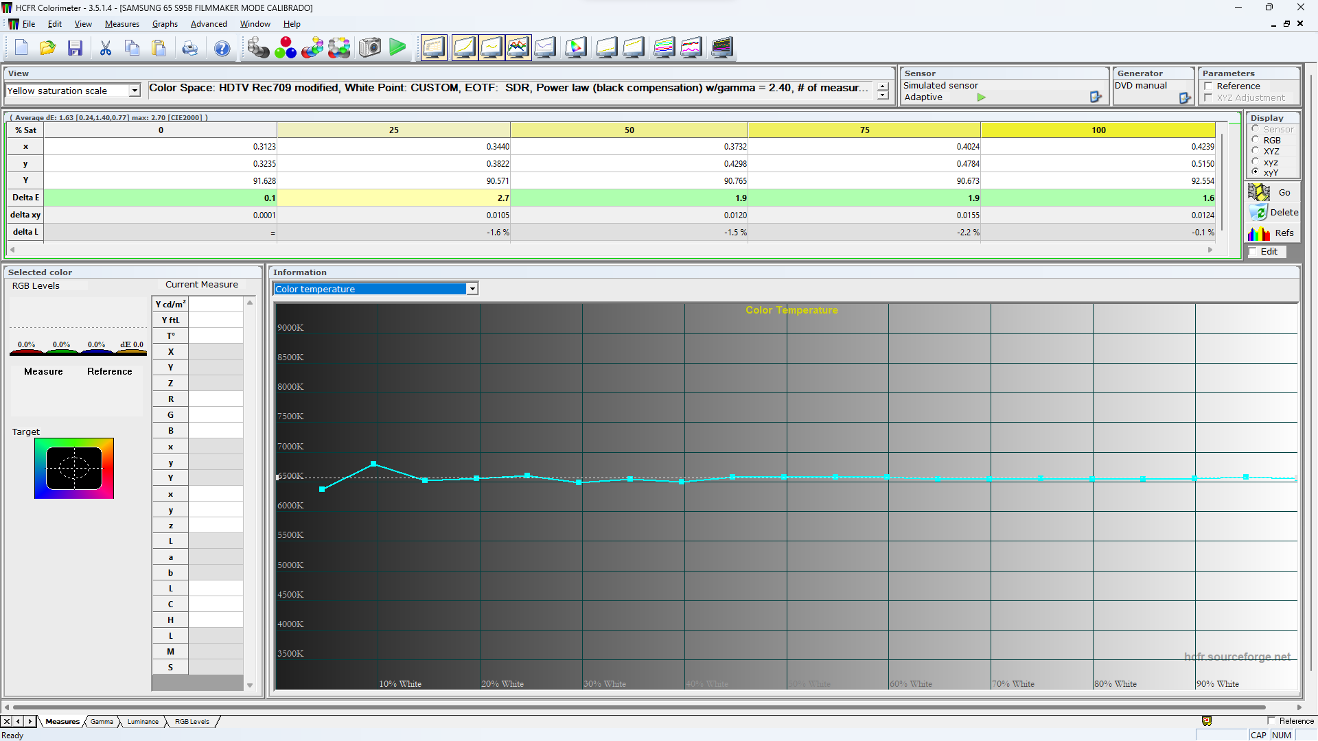

    Tras calibrar con el punto de blanco alternativo y como objetivo la gamma 2.4 y 100 nits de luminancia, estos fueron los resultados:
    Captura de pantalla 2023-04-11 124423.png Captura de pantalla 2023-04-11 124435.png Captura de pantalla 2023-04-11 124540.png Captura de pantalla 2023-04-11 124552.png Captura de pantalla 2023-04-11 124615.png Captura de pantalla 2023-04-11 124628.png Captura de pantalla 2023-04-11 124640.png Captura de pantalla 2023-04-11 124650.png Captura de pantalla 2023-04-11 124702.png Captura de pantalla 2023-04-11 124714.png Captura de pantalla 2023-04-11 124726.png
    Nuevamente tenemos un REFERENCE LEVEL en la escala de grises, con la luminancia perfecta, pero eso si una gamma que empieza un poco más en el 2.35 por su exceso en verde en el balance RGB, el cyan viéndose afectado por la temperatura de color al 10%, siendo el blueish green el color que no logra pasar inadvertido, los tonos de piel si no se ponen lado a lado a un tv referente se ven bien, pero al lado de un display con mejor colorimetría se notarán diferencias. Después de calibrar el tv de todas maneras da excelentes resultados.

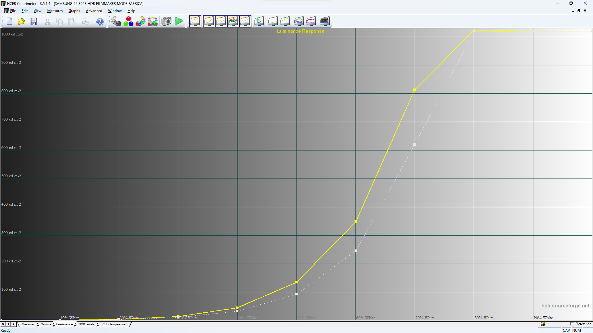

    El tv nos da 200 nits en una pantalla al 100% ya calibrado con el brillo máximo en el nivel alto.

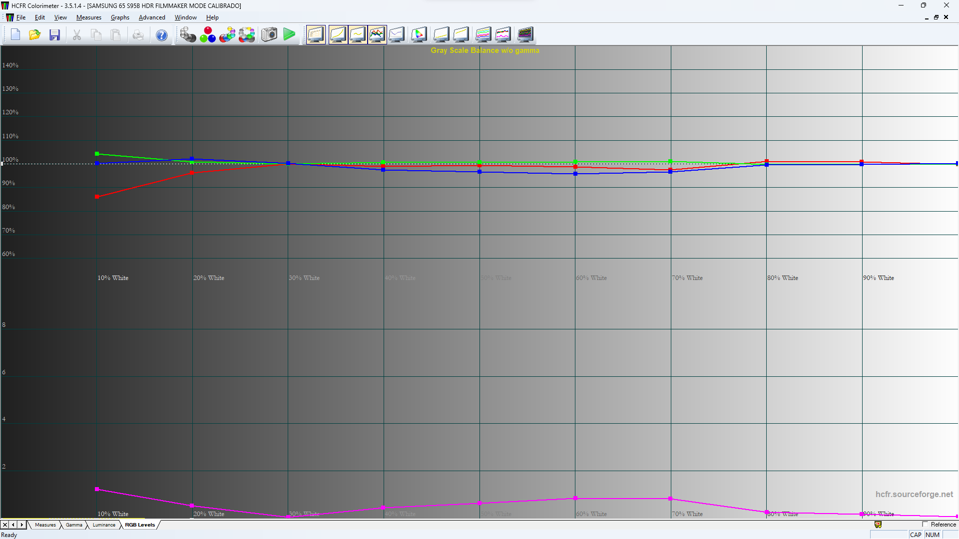

    El 65" S95B tiene un pico de 1024 nits en ventanas al 10% en cualquier modo, ya calibrado al D65 o al AWP de D-Nice llega a un pico de 1010 nits dependiendo del contenido en pantalla. Supongamos que queremos medir ventanas al 2% o 3% e incluso al 1% habilitamos el famoso truco de modificar el ANA PEAK 2, y suponemos que debe bordar los 1360 nits, lo cual es el límite del panel. También apagamos el ASBL del tv para calibrarlo con mayor facilidad.
    El Filmmaker Mode viene así de fábrica:

    La cobertura del volumen de color en DCI P3 del tv es 100% y el 91% de Rec 2020, lástima que esto se desperdicie en este modelo, en el Sony A95K no. Sólo el propio QN90B muestra mejores resultados en luminancia por color que este QD OLED.

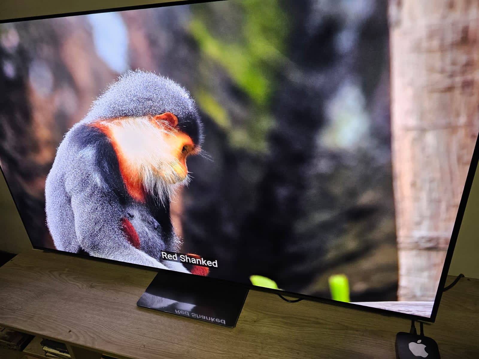

  7. Muchachos mírenlo a la máxima resolución posible, aun esta en rodaje, ES UNA SALVAJADA!!!! UNA REVERENDA SALVAJADA DE TV!
    Con los Settings de AV Pasion quedo mucho mejor que lo que viene de fábrica, que de por si es horroroso porque los colores están demasiado saturados hacia el rojo.....es un tv que NECESITA SI O SI CALIBRACION PROFESIONAL.
    Con una calibración con sonda ufff no me quiero imaginar como termina..
    Al menos para mis ojos, TIENE UN POTENCIAL BRUTAL .
    Disculpen el ruido de fondo, esta prendido el ventilador y la american bully esta roncando ...

    SAMSUNG 65 S95B PELICULA CALIBRADO x0.3123 y0.3236
    BRILLO 35
    CONTRASTE 38
    COLOR 26
    TONO DE COLOR TIBIO 1
    BALANCE DE BLANCOS -2 6 -13 0 0 0
    5% 0 -46 -43
    10% 4 -8 -17
    15% -2 -15 -20
    20% -17 -28 -30
    25% -4 -11 -12
    30% -3 -9 -9
    35% 4 -6 -7
    40% 3 -3 -3
    45% 6 2 2
    50% 6 3 4
    55% 6 5 5
    60% 5 5 6
    65% 1 2 2
    70% 1 3 3
    75% 0 1 2
    80% 1 1 2
    85% 0 1 1
    90% 0 1 1
    95% -1 0 1
    100% -1 0 1
    GAMMA BT.1886 1
    CMS AUTOMATICO
    BRILLO MAXIMO MEDIO
    SAMSUNG 65 S95B FILMMAKER MODE CALIBRADO x0.3123 y0.3236
    BRILLO 30
    CONTRASTE 38
    COLOR 30
    TONO DE COLOR TIBIO 2
    BALANCE DE BLANCOS -5 0 -3 0 0 0
    5% 12 -50 19
    10% -39 -43 -50
    15% -24 -23 -44
    20% -36 -28 -40
    25% -16 -11 -26
    30% -16 -15 -23
    35% -13 -8 -18
    40% -10 -10 -16
    45% -8 -7 -11
    50% -4 -5 -11
    55% -1 -3 -7
    60% -1 -1 -2
    65% 3 4 3
    70% 4 5 5
    75% 5 4 5
    80% 4 4 4
    85% 4 4 4
    90% 1 1 1
    95% 1 1 2
    100% 0 0 0
    GAMMA BT.1886 -1
    CMS AUTOMATICO
    BRILLO MAXIMO APAGADO
    SAMSUNG 65 S95B HDR FILMMAKER MODE CALIBRADO x3123 y0.3236
    WB -1 4 -4 0 0 -4
    ST.2084 -3
