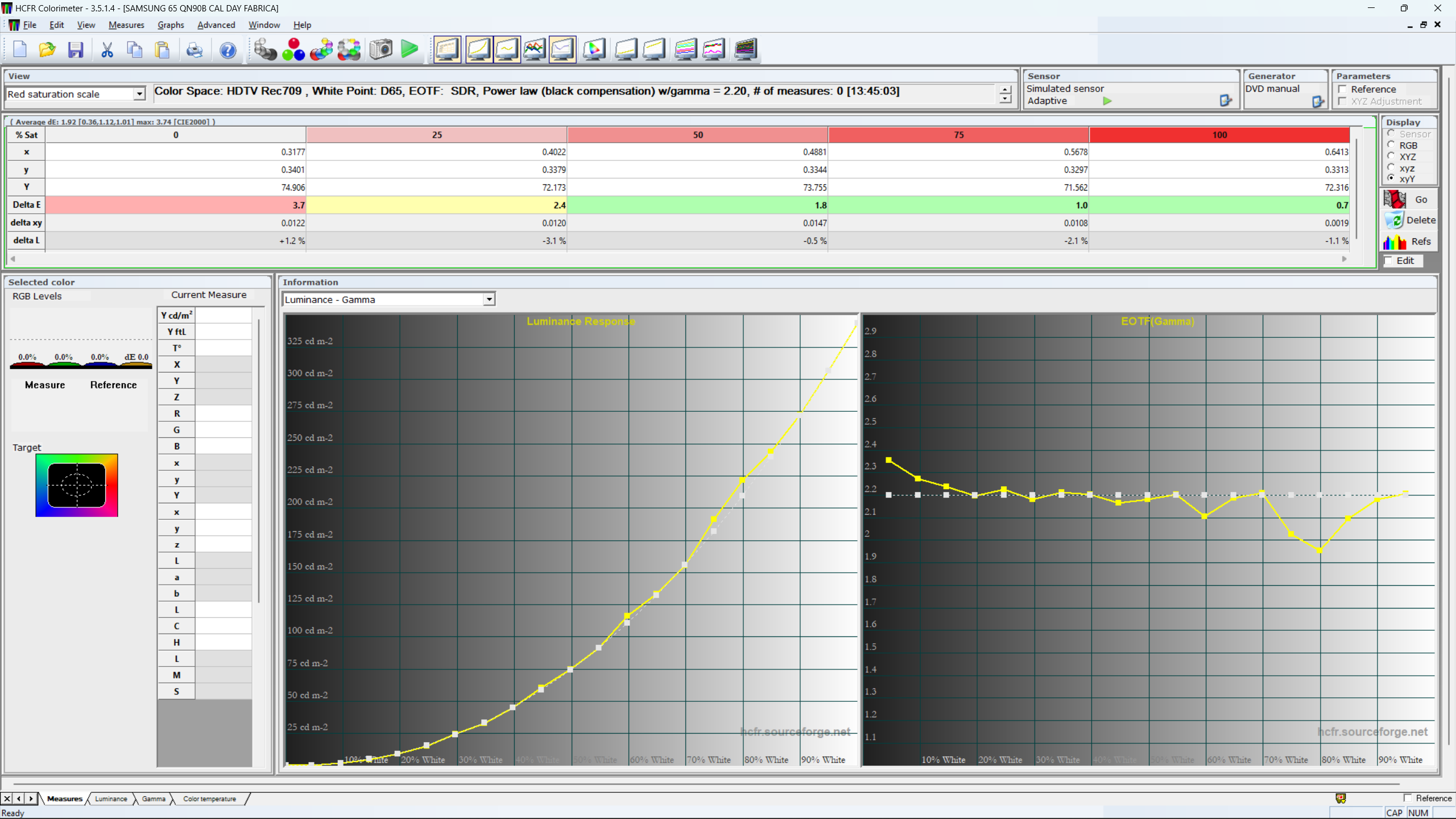

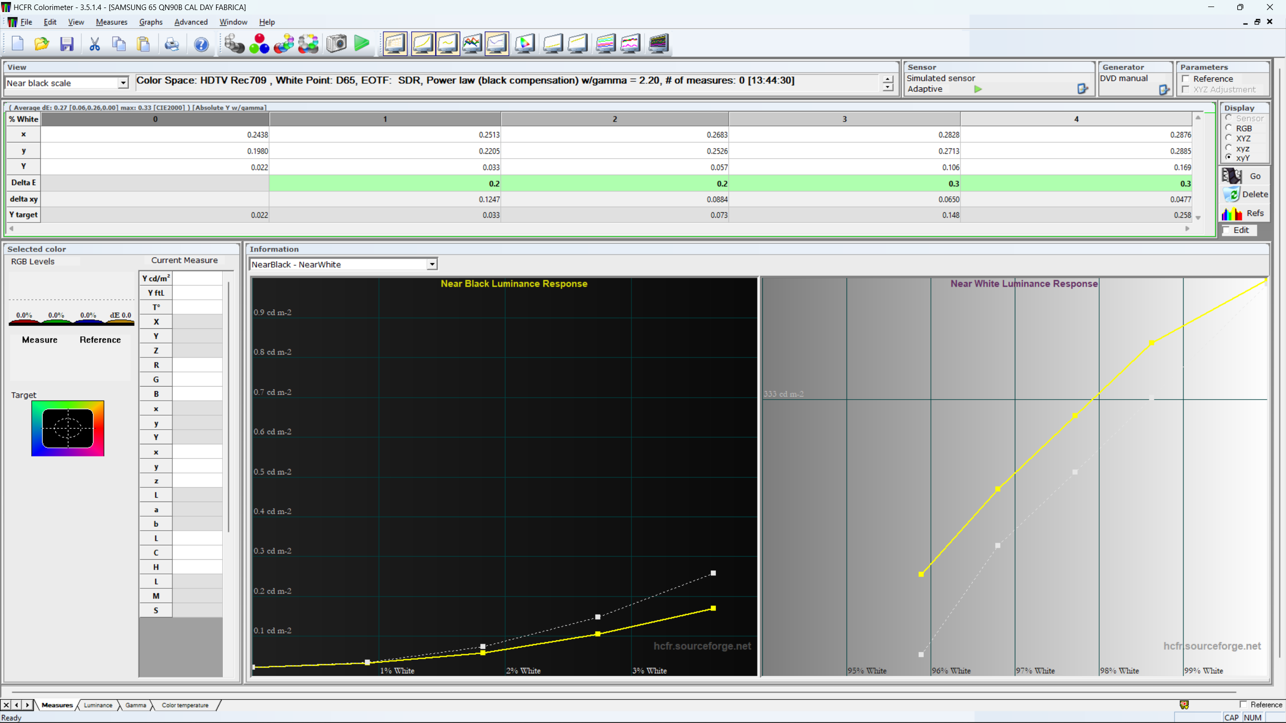

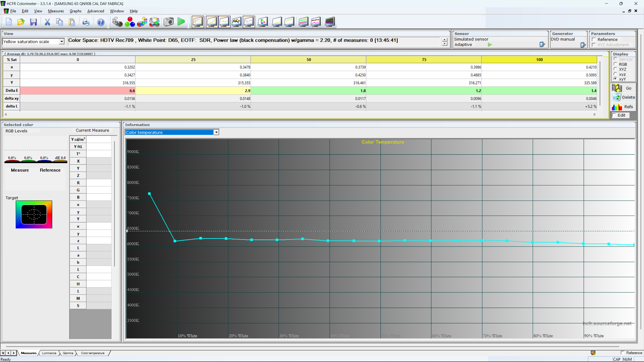

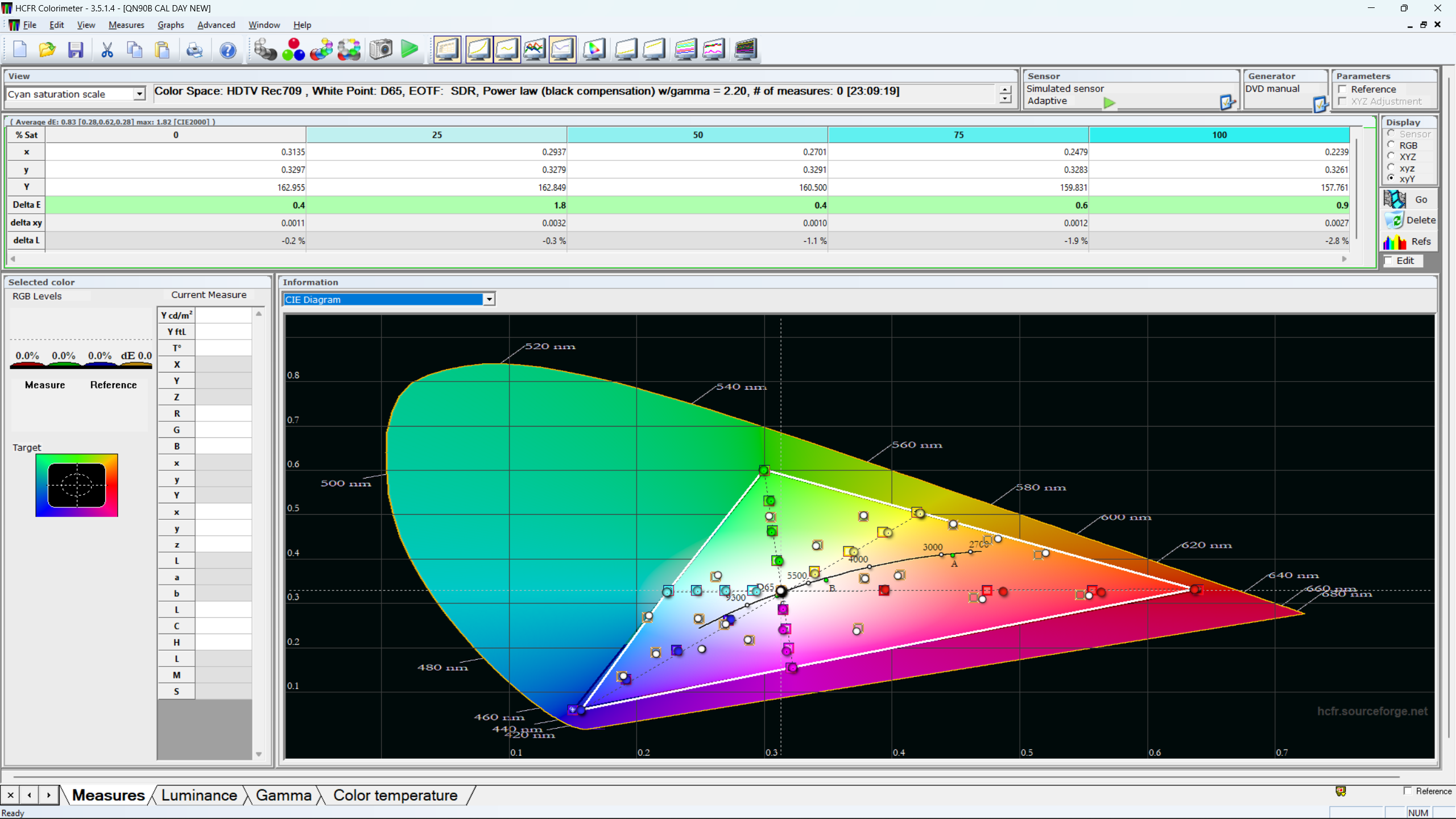

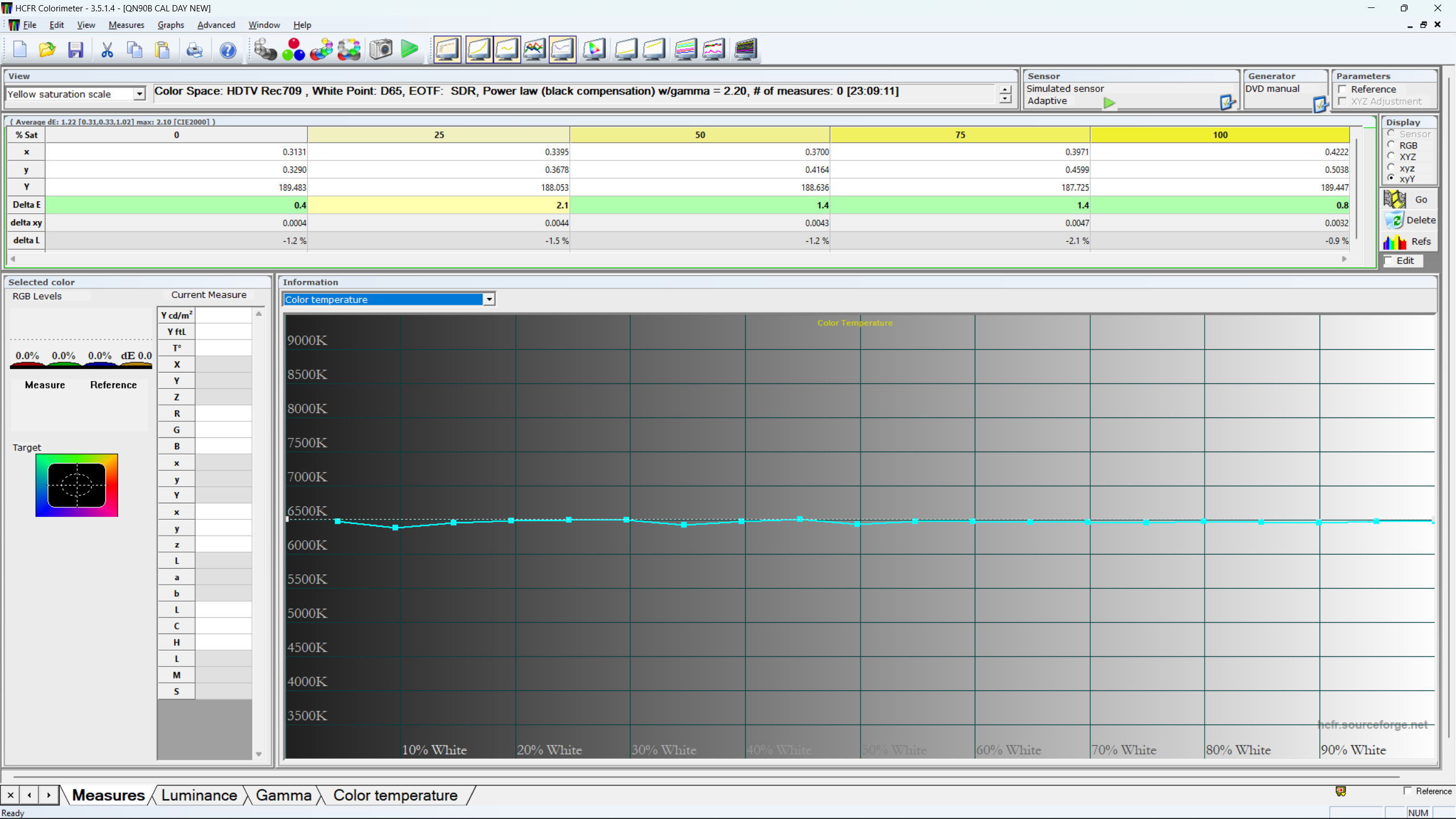

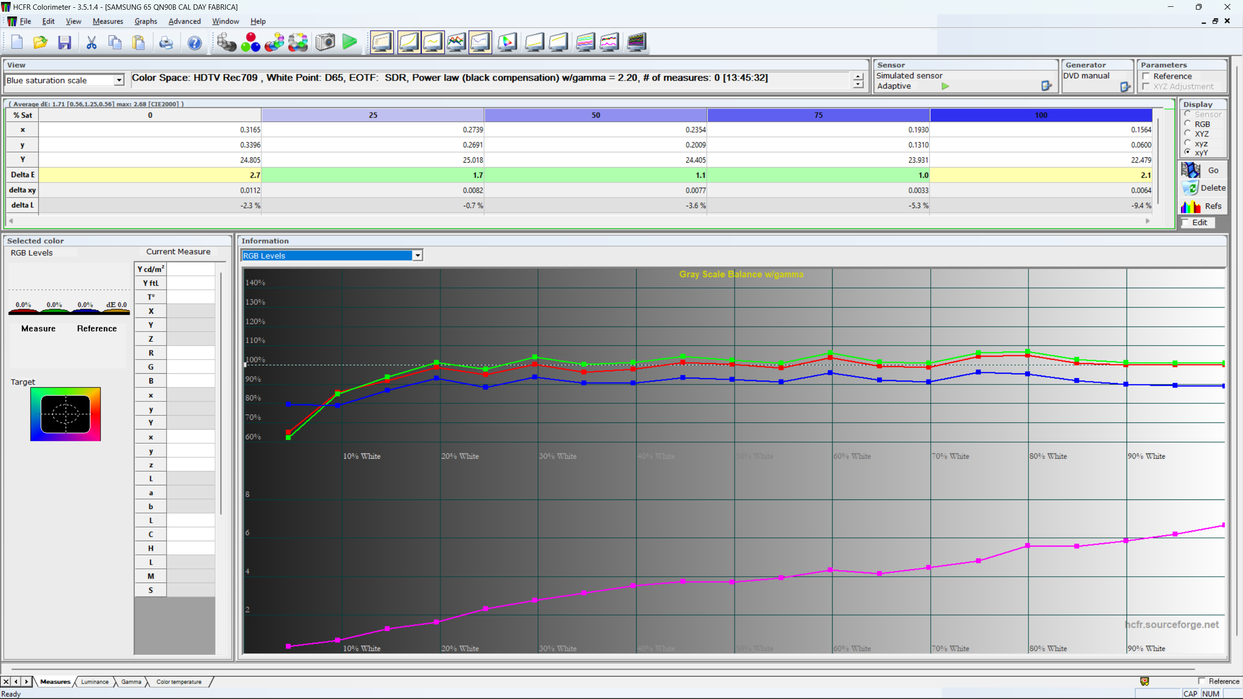

    Para día utilizaremos el modo Cal Day, ahora veamos como viene este modo de fábrica:
    Captura de pantalla (106).png Captura de pantalla (107).png Captura de pantalla (108).png Captura de pantalla (109).png Captura de pantalla (110).png Captura de pantalla (111).png Captura de pantalla (112).png Captura de pantalla (113).png Captura de pantalla (114).png Captura de pantalla (115).png Captura de pantalla (116).png Captura de pantalla (117).png
    El tv viene con errores mayores a 6 en la escala de grises y con la luminancia en 343nits, la gamma empieza muy oscura en 2.3 luego se cae en el 60% de gris y del 75% al 90% se hace demasiado lumínica bordean el 1.9 lo cual afecta negativamente a la imagen ya que da un efecto lavado. Encontramos una deficiencia notoria de azul, lo cual les da una carga muy cálida a las imágenes y también a los colores que bordean una temperatura de 6000k, el color cian es el que más sufre al igual que el color checker con errores mayores a 6. El nivel de negro con local dimming en bajo es 0.022cd/m2 con un buen contraste ANSI de 3288:1. Si vamos al contraste normal, vemos nivel de los otrora plasma Panasonic de la serie 30 de 2011.

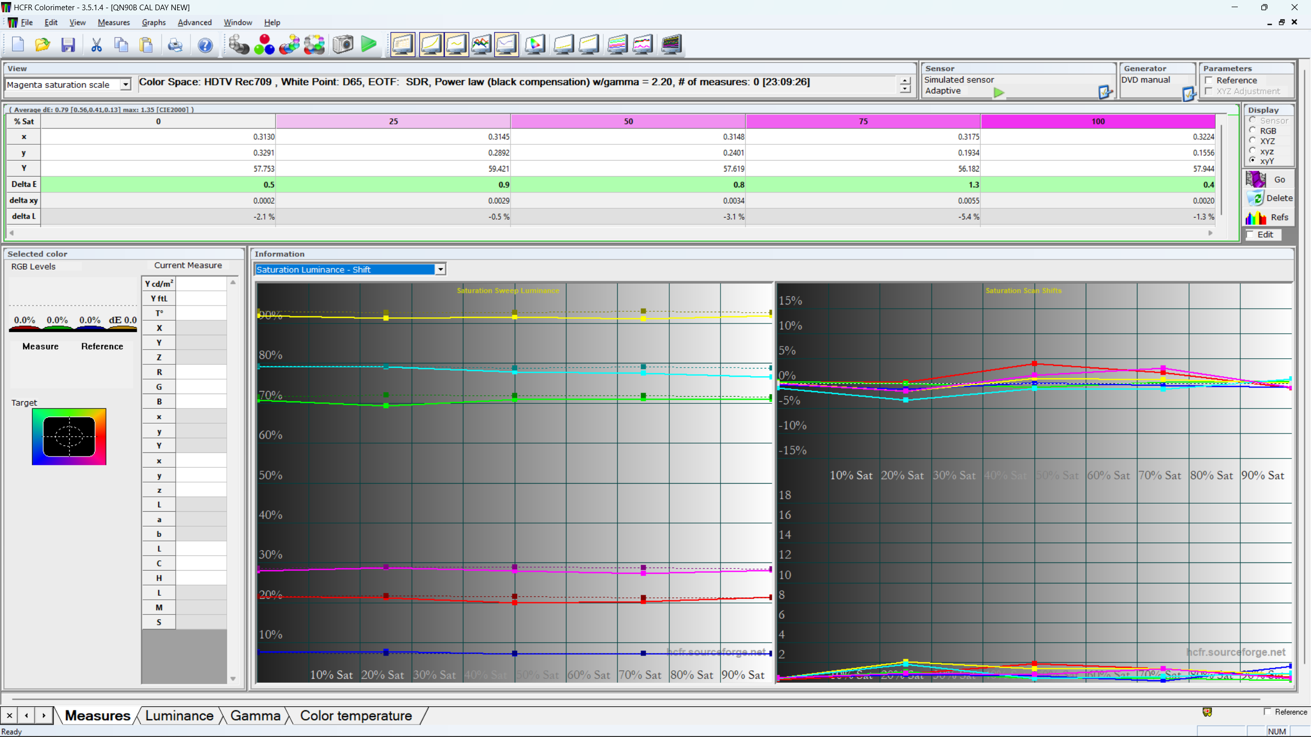

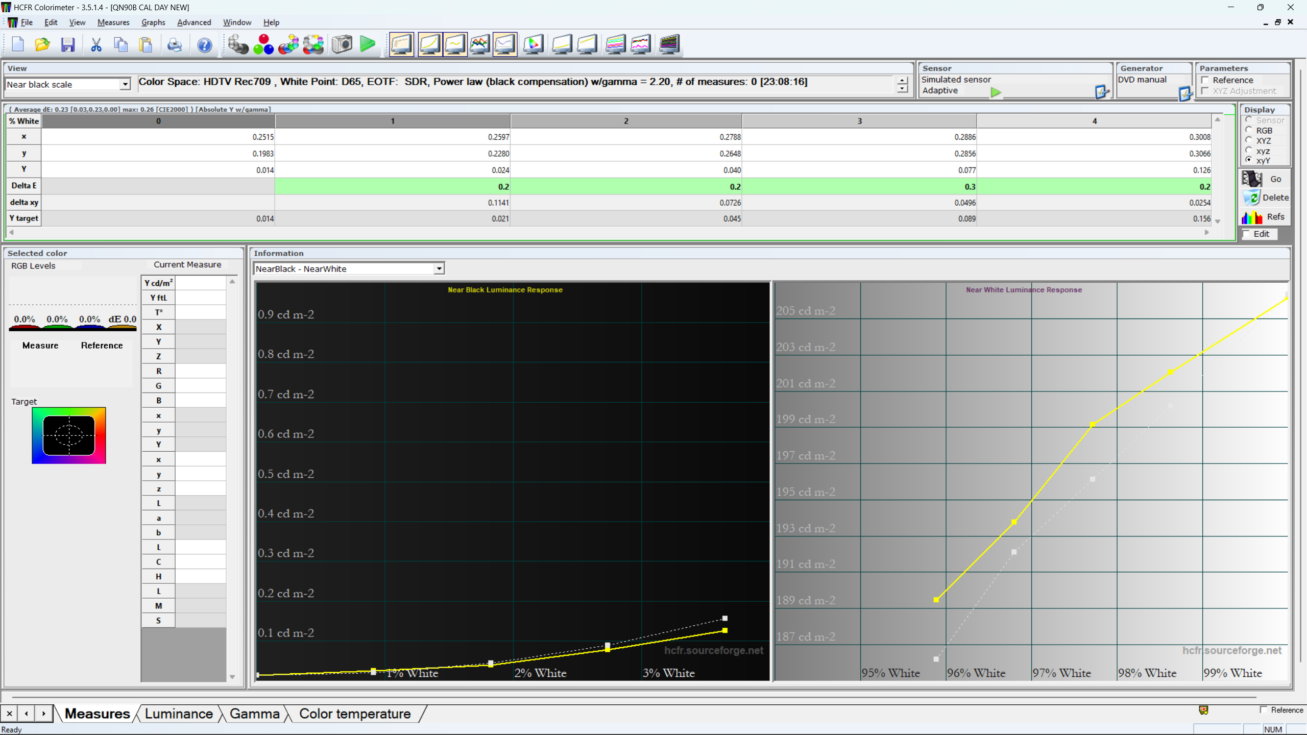

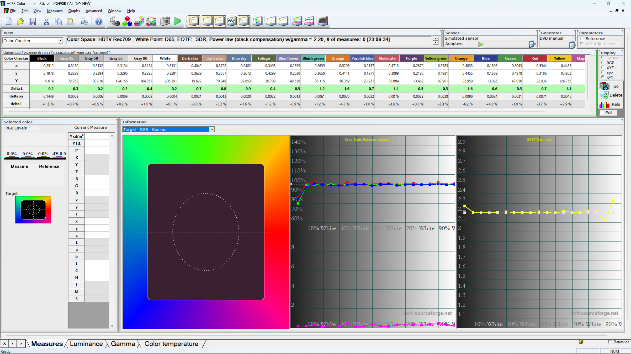

    Resultados tras la calibración:
    Captura de pantalla (159).png Captura de pantalla (160).png Captura de pantalla (161).png Captura de pantalla (162).png Captura de pantalla (163).png Captura de pantalla (164).png Captura de pantalla (165).png Captura de pantalla (166).png Captura de pantalla (167).png Captura de pantalla (168).png Captura de pantalla (169).png
    Logramos calibrar la escala de gris a excelentes resultados pero la gamma la dejamos lo mejor posible con un inicio que ya no se pudo corregir en 2.3 y de ahí una pequeña subida en el 65% y una caída en el 90% y subida en el 95% finalmente El balance RGB al aumentar el azul en lo necesario logro aplanarlo salvo como decimos al 5% donde hace falta los 3 colores, la temperatura de color se corrigió a 6500K y el color checker quedo todo por debajo de delta error 1.61 lo cual es excelente a lo que colorimetría se refiere. Los resultados del nivel de negro tras calibrar se optimizaron a 0.014cd/m2 obviamente con el local dimming en bajo y esa relación de contraste es 15200:1 lo deja a la altura de los otrora Plasma Panasonic de la Serie 50 de 2012. No recomiendo utilizar una setting más elevada de local dimming ya que en medio se acentúa el black crush que ya de por si existe. Ya no vemos por ejemplo la línea 17 del pattern de black level salvo usemos la setting +1 de detalle en sombra, pero esto a su vez trae detrimento a la calibración realizada ya que la gamma se mueve, un nivel alto de local dimming sólo hará que esto se acentúe a peor, así que lo recomendable es bajo, que con el contraste brutal que ofrece entregará excelentes imágenes.

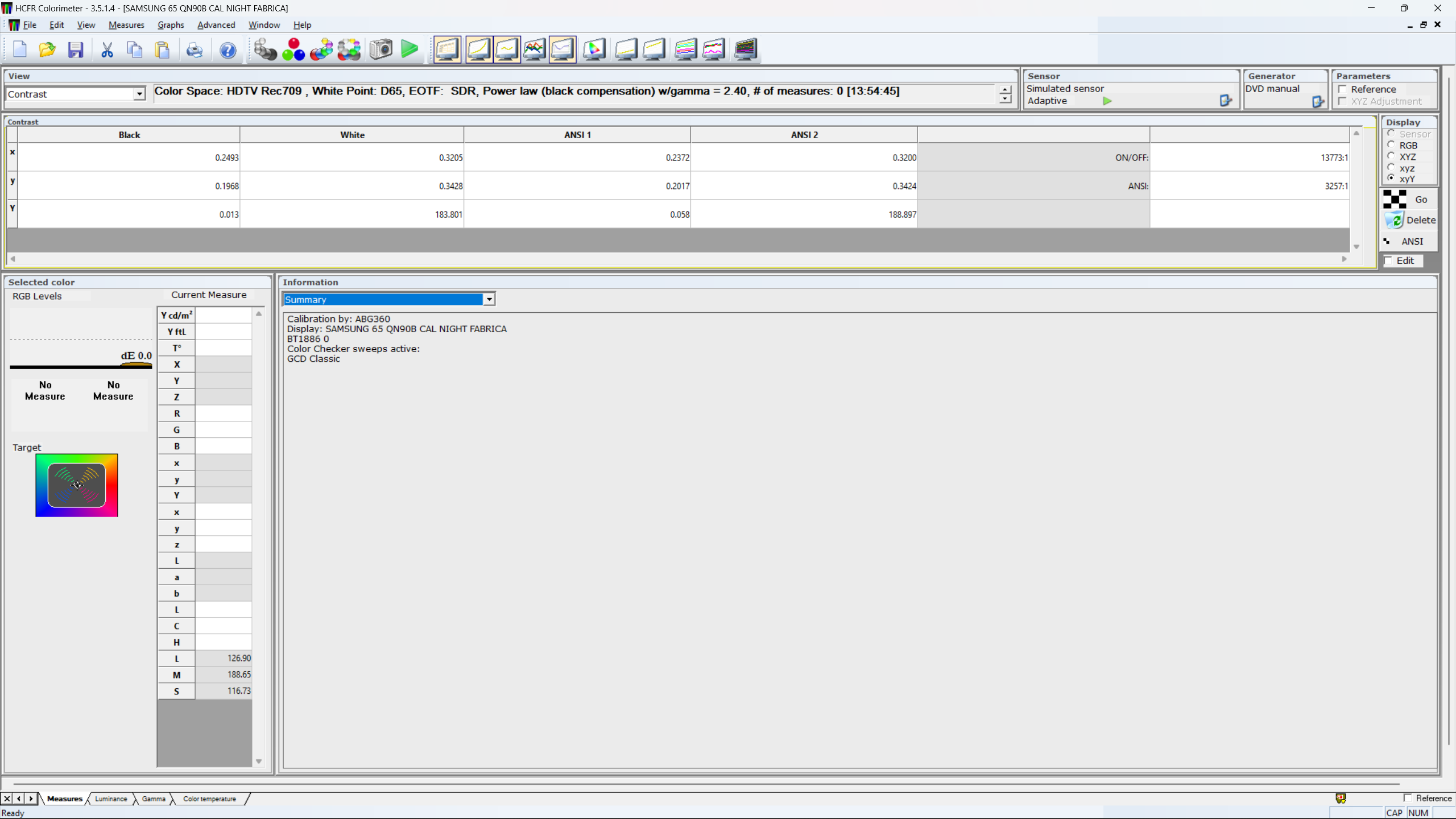

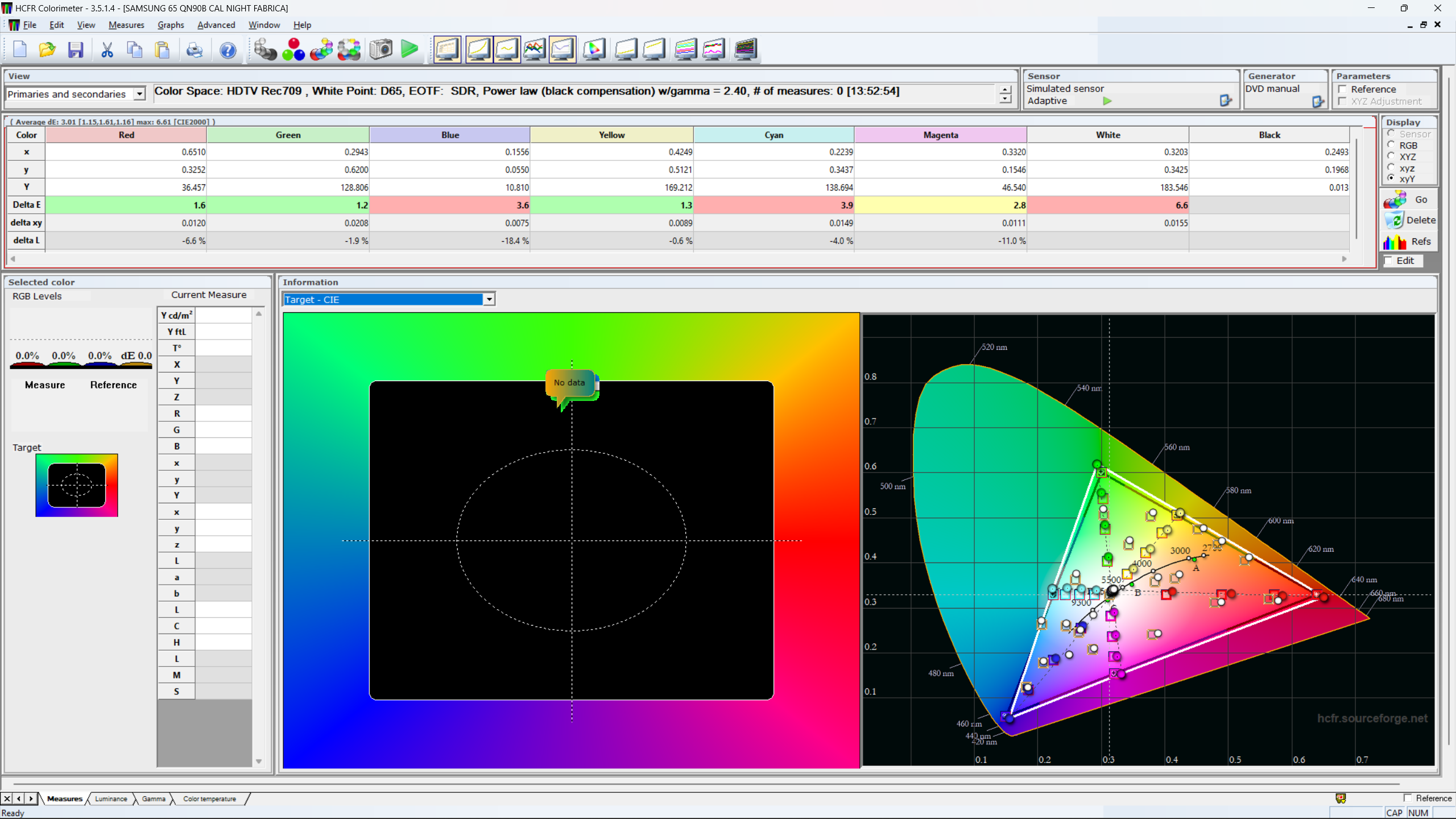

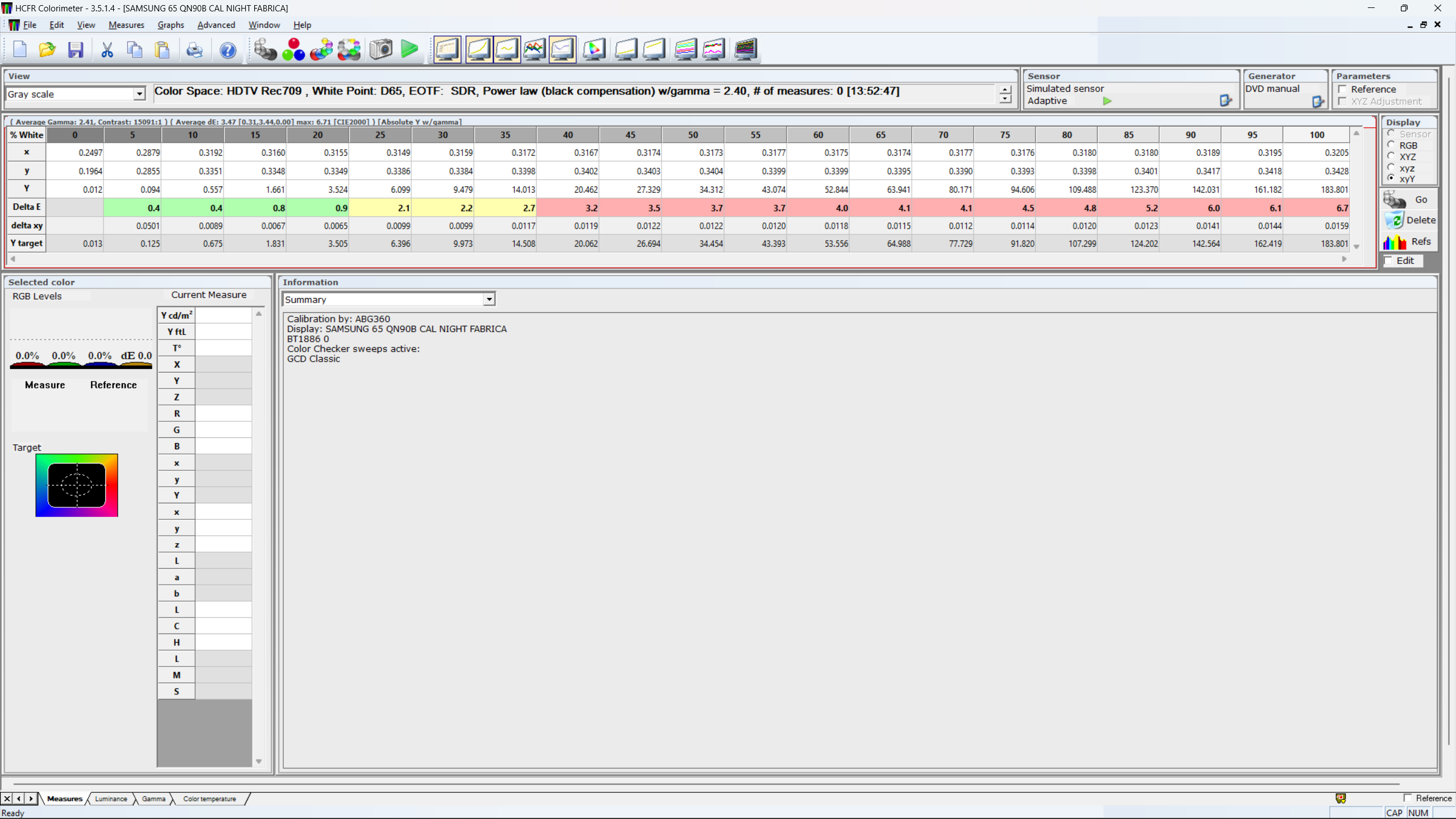

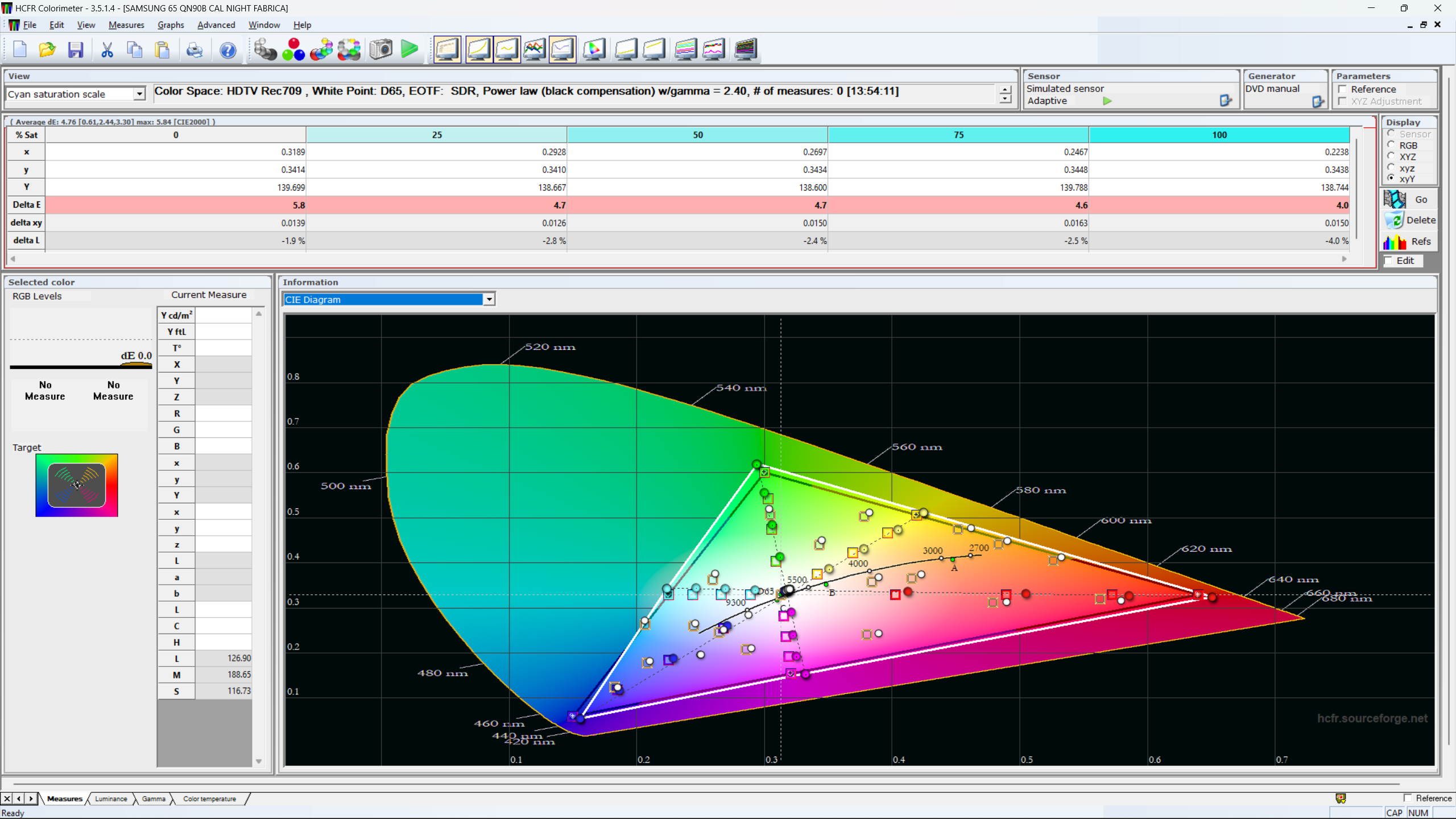

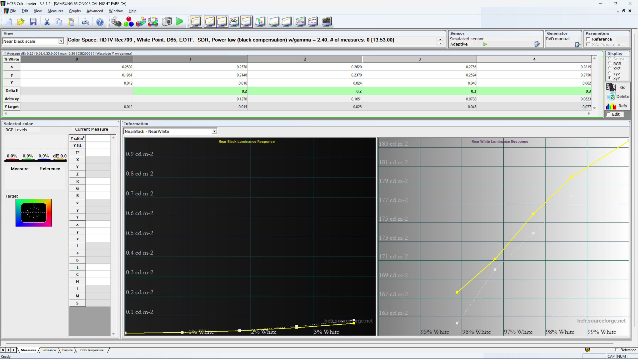

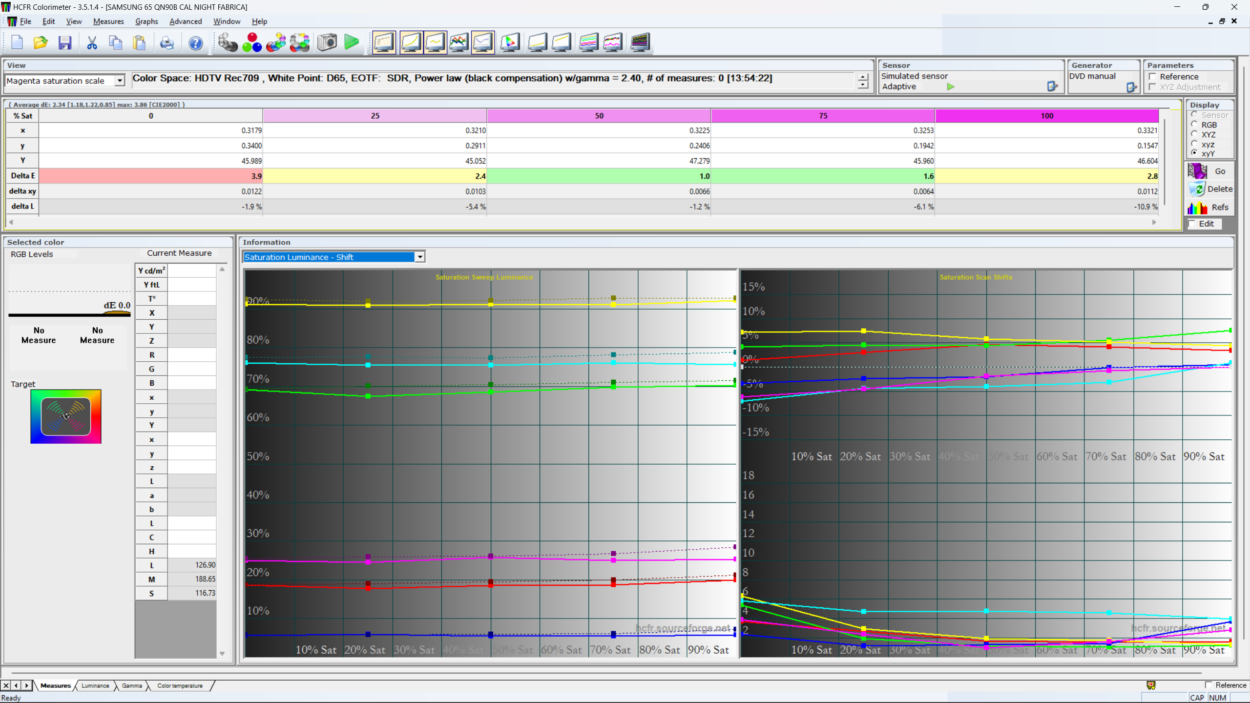

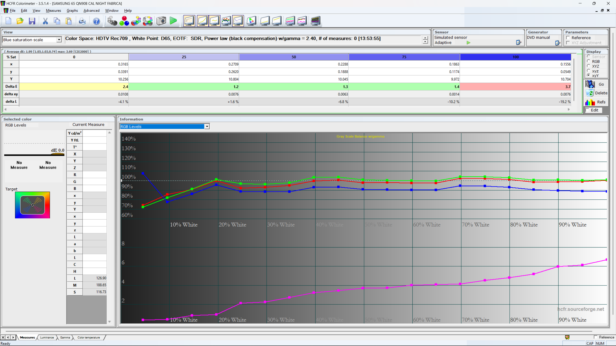

    Así viene Cal Night de fábrica:

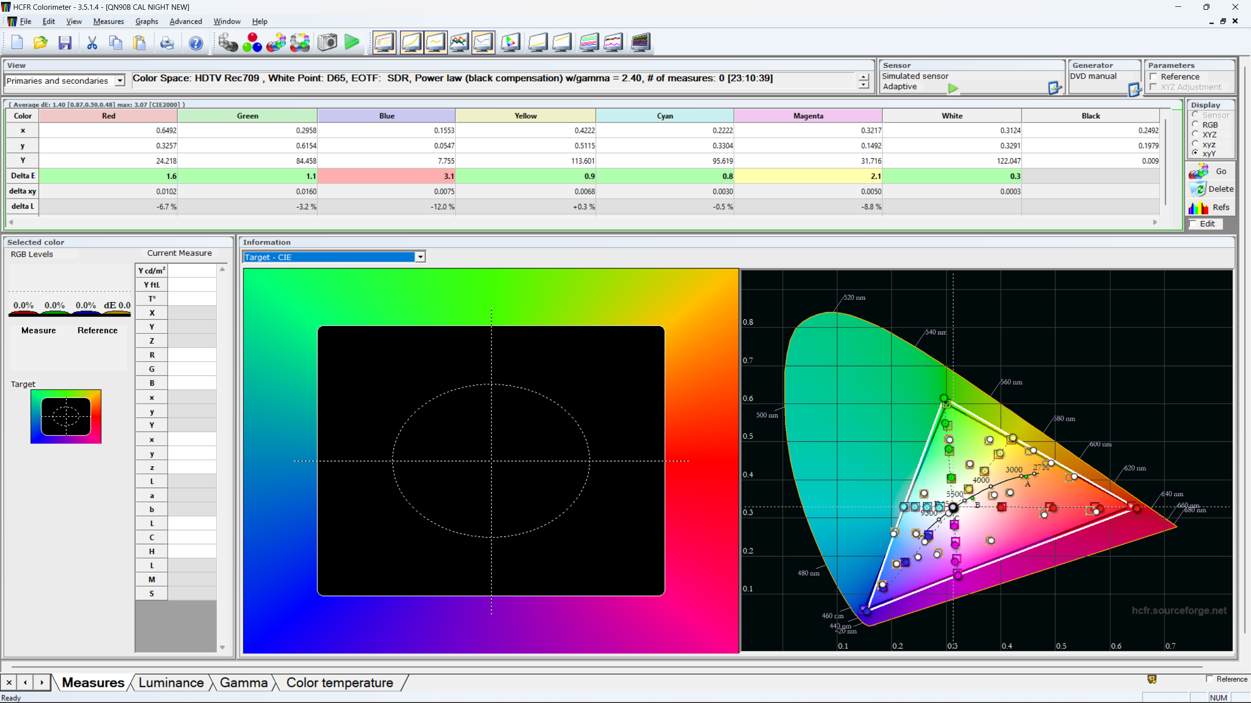

    Captura de pantalla (132).png Captura de pantalla (133).png Captura de pantalla (134).png Captura de pantalla (135).png Captura de pantalla (136).png Captura de pantalla (137).png Captura de pantalla (138).png Captura de pantalla (139).png Captura de pantalla (140).png Captura de pantalla (141).png Captura de pantalla (142).png Captura de pantalla (143).png
    Aquí podemos ver que se repite la falta de azul en todo, lo cual hace que todo se vea más cálido y la escala de gris tiene errores mayores a 6, en colorimetría los colores azul y cian son los más afectados, además para una habitación oscura la luminancia es demasiada 183 nits, el nivel de negro es ligeramente menor al de los 200 nits tras calibrar. La gamma empieza demasiado oscura en 2.5 en5 al 10% de gris luego se oscurece también del 15 a l 25% y se cae un poco del 70 al 80%. El error en el color checker es muy elevado fuera de la caja.

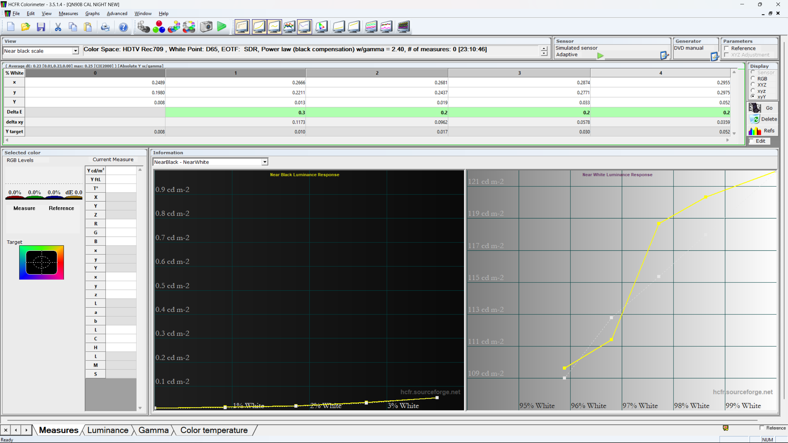

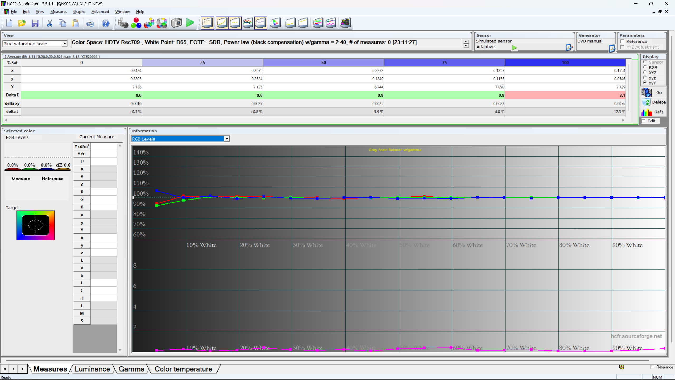

    Tras calibrar:

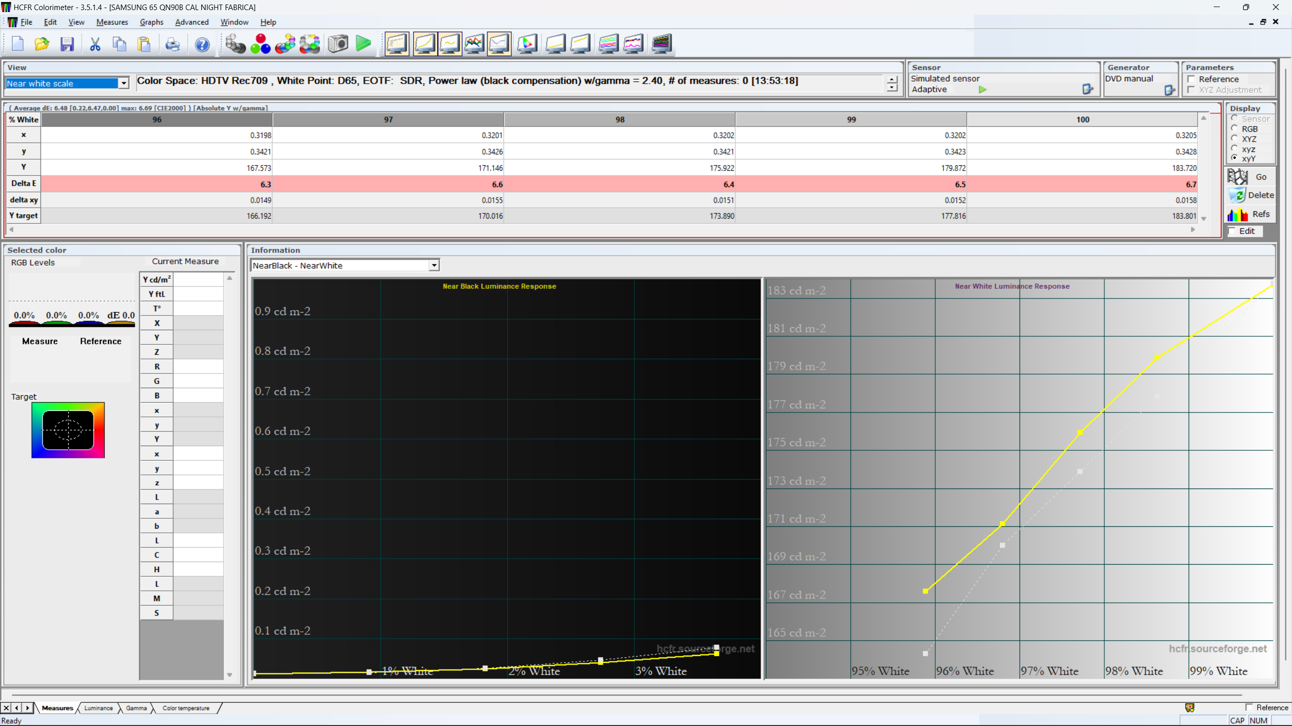

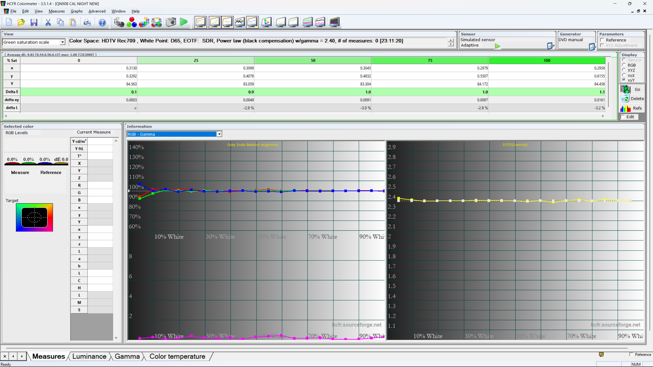

    Captura de pantalla (170).png Captura de pantalla (171).png Captura de pantalla (172).png Captura de pantalla (173).png Captura de pantalla (174).png Captura de pantalla (175).png Captura de pantalla (176).png Captura de pantalla (177).png Captura de pantalla (178).png Captura de pantalla (179).png Captura de pantalla (180).png
    Como se puede ver, los resultados son referenciales en escala de gris, en temperatura de color salvo el 5% de color todo sobre los 6500k, en balance RGB ya no se pudo balancear más por falta de rojo y verde y color checker con todo menor a 1.79 lo cual es excelente, el nivel de negro es de 0.009cd/m2. La pantalla en un 100% da 610 nits con el local dimming en alto y luz de fondo en 50, con el local dimming en bajo bordea los 530 nits.

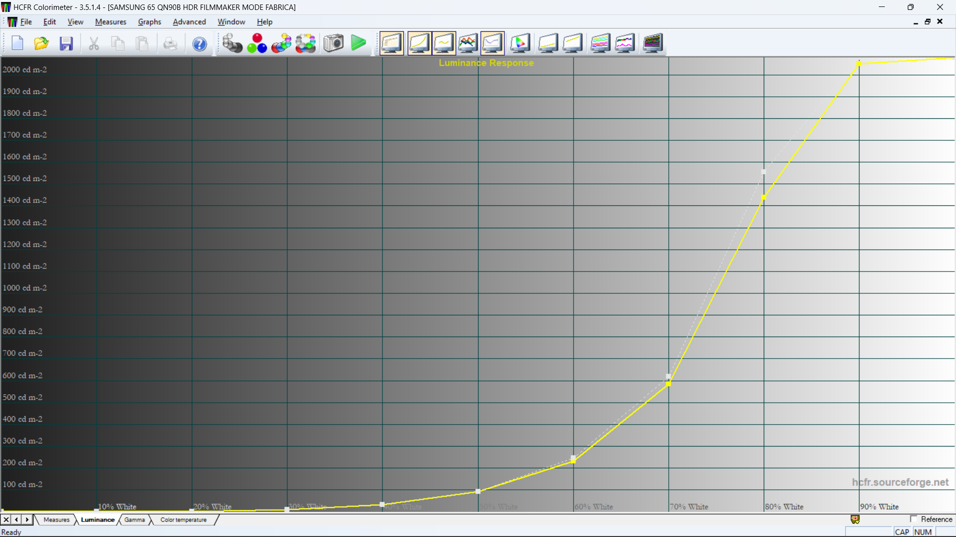

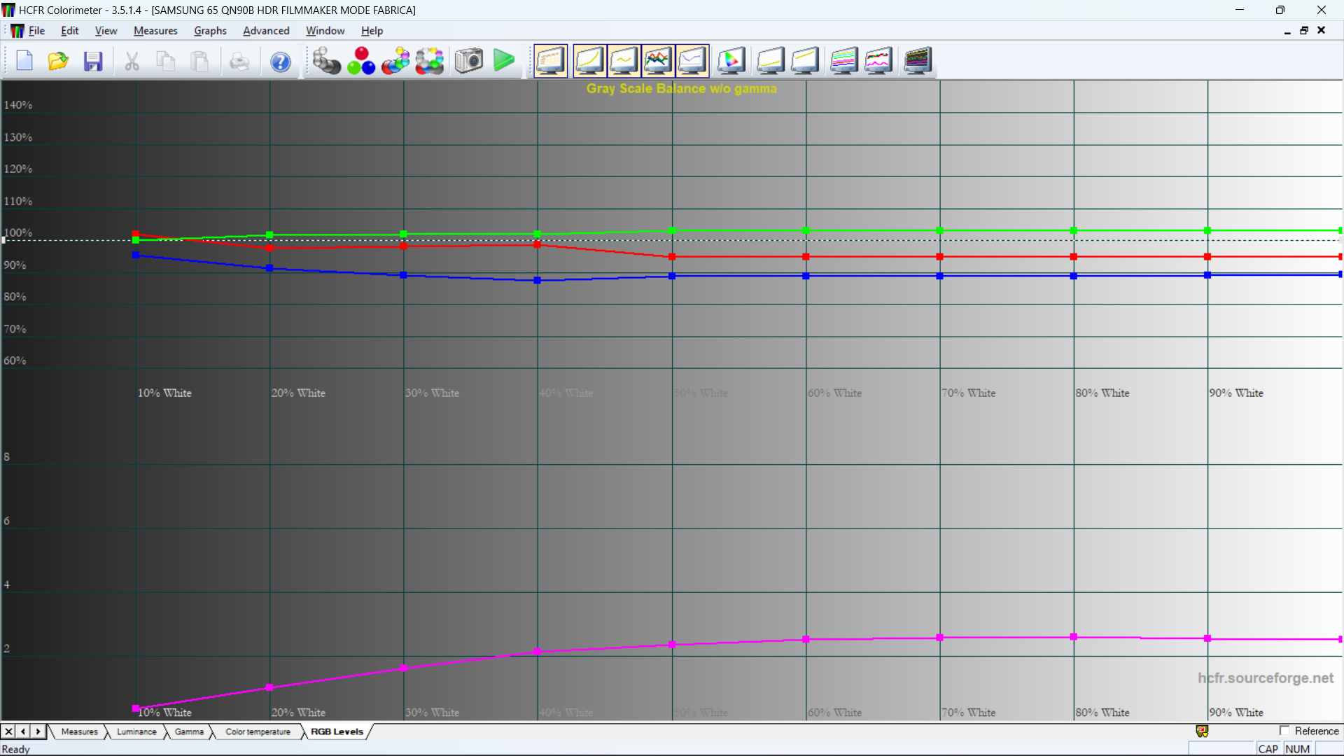

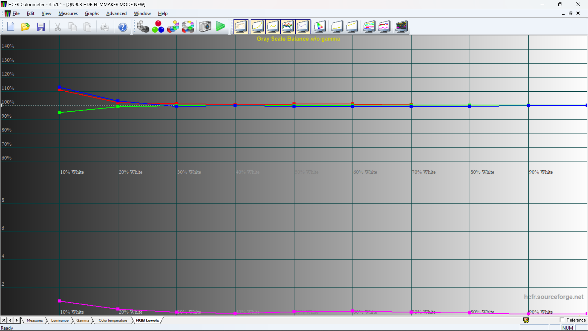

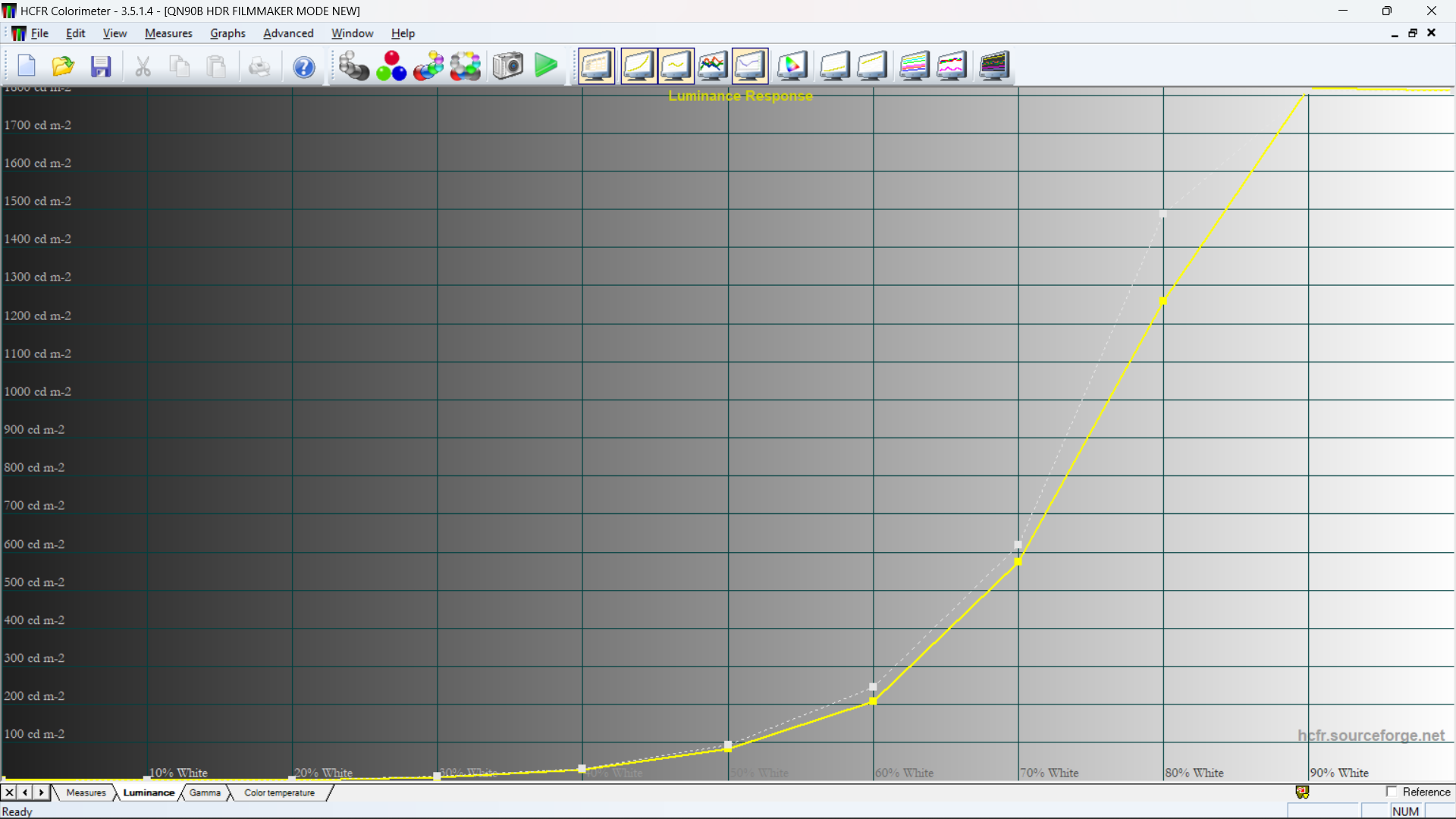

    Captura de pantalla (94).png Captura de pantalla (97).png Captura de pantalla (98).png Captura de pantalla (99).png Captura de pantalla (100).png

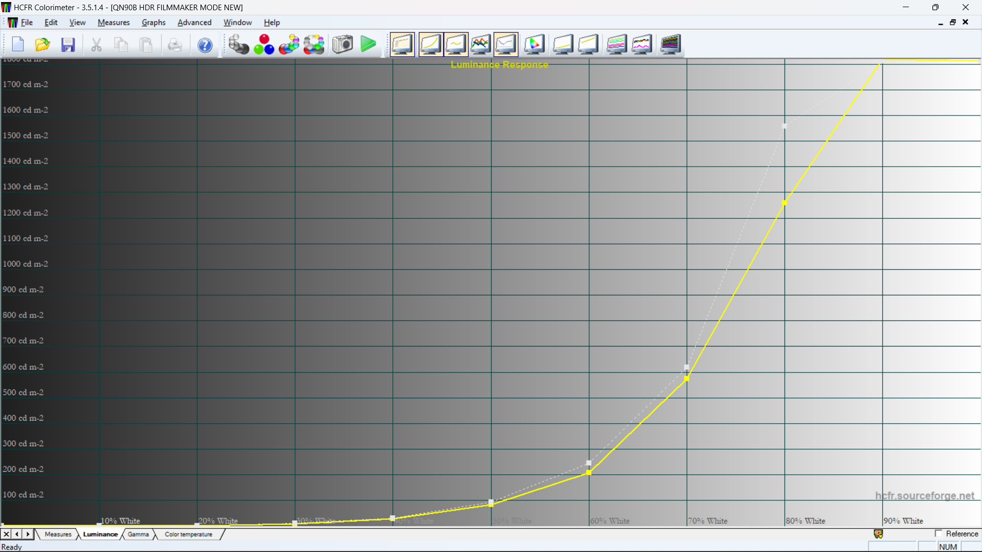

    Aquí notamos que en filmmaker mode HDR no viene nada mal, salvo por la deficiencia en azul del panel y lo que provoca que la temperatura de color sea demasiado cálida en HDR. Tras calibrar:

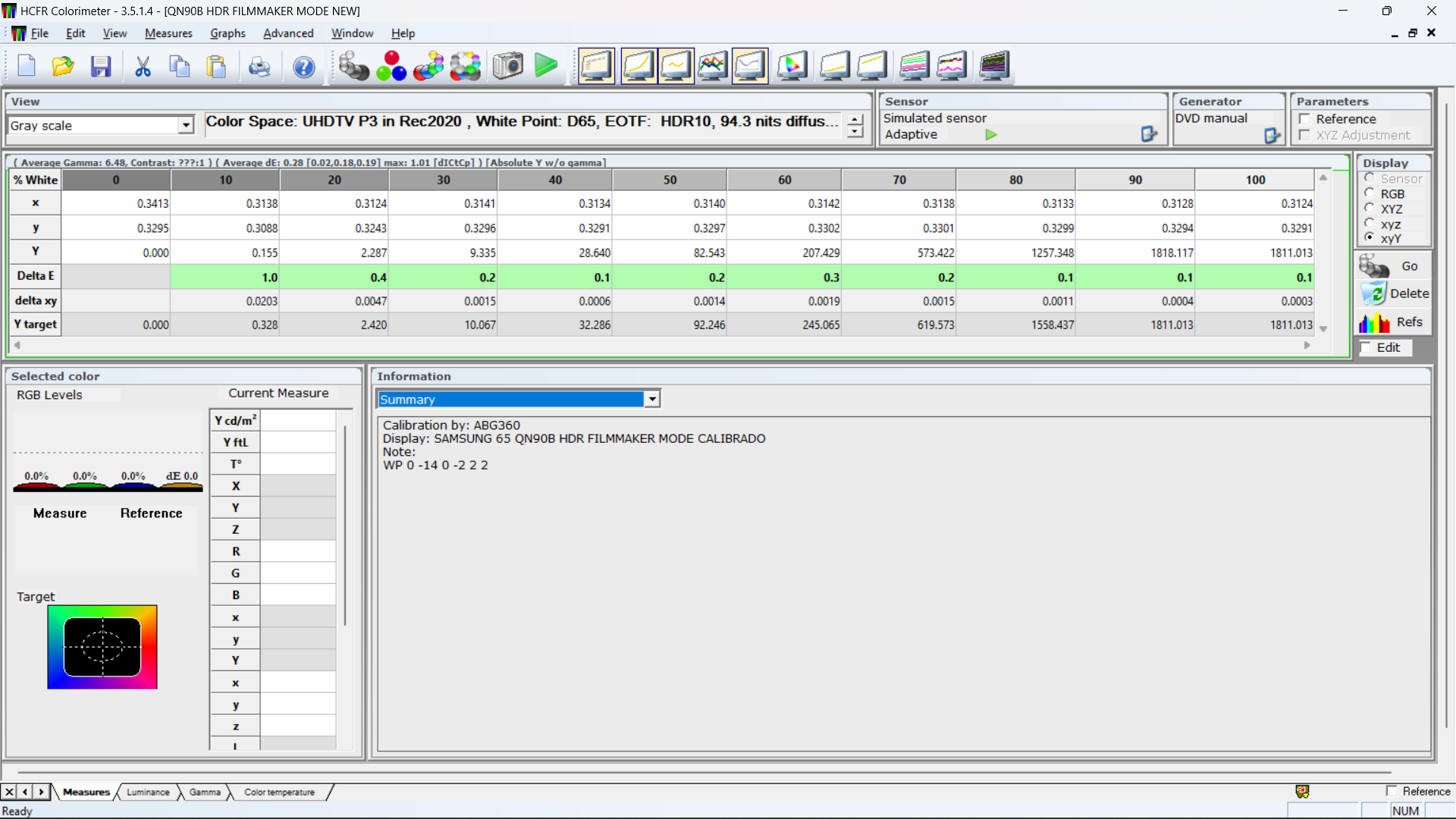

    Captura de pantalla (181).png Captura de pantalla (182).png Captura de pantalla (183).png Captura de pantalla (184).png Captura de pantalla (185).png
    El tv ejecuta un mapeo de tonos dinámicos que si bien afectan la EOTF se pudo dejar lo más fiel posible a la intención del director, igual agradeceríamos a Samsung que permita apagar el mapeo de tonos sobre todo al llegar sin problemas a los 1000 nits.

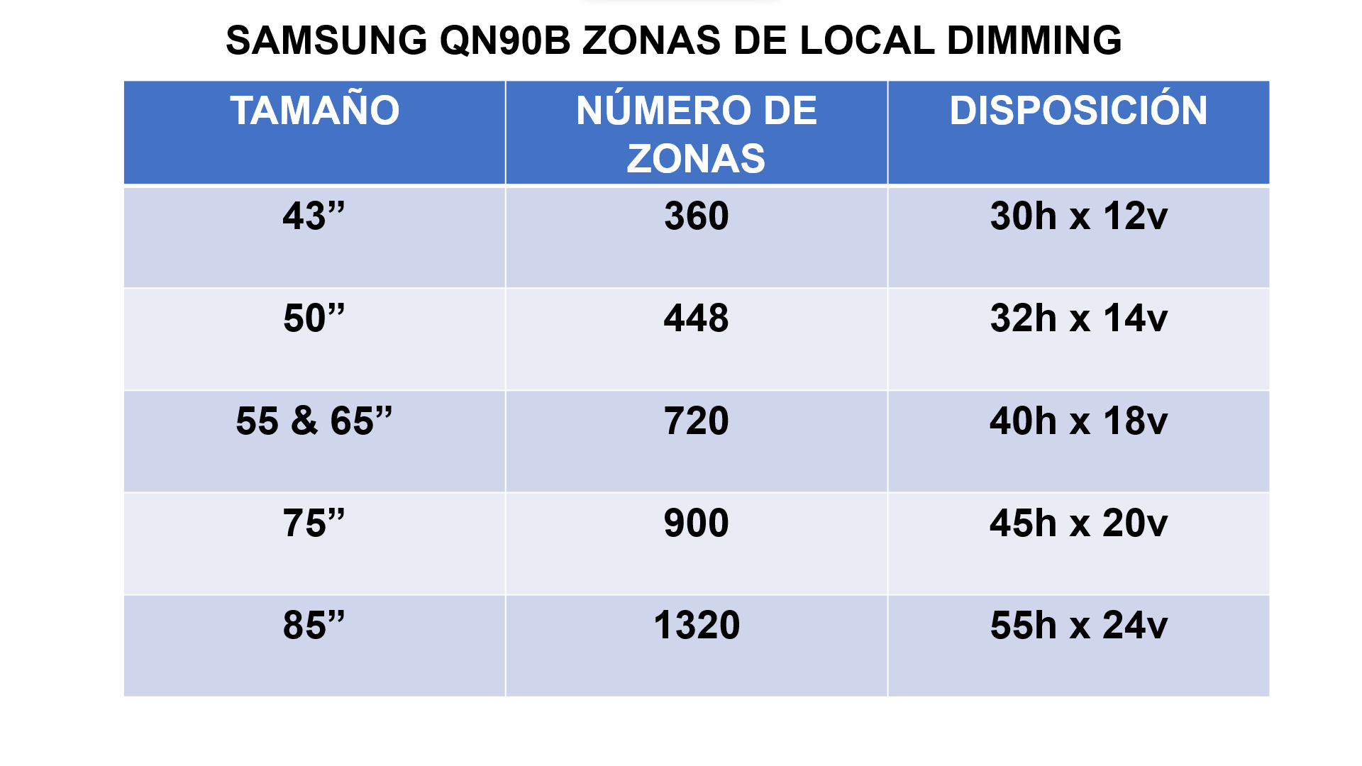

    El algoritmo y su control de las zonas de dimming este año nos deja claramente 2 opciones muy diferentes y marcadas:
    Tener muy buenas sombras, pero no referentes y una imagen con mucha profundidad más un contraste excelente a la par de los otrora Plasma de Panasonic.
    Tener un rango dinámico más elevado, pero con Black Crush y ciertos artefactos del Local Dimming cuando pasas a usar el nivel medio, el alto en SDR no es recomendable.
    Las imágenes en HDR si bien logran atenuar las barras negras, al tener tanta luminancia las imágenes y el algoritmo esforzarse al estar en Alto causa blooming que estando centado de frente no es tan notorio, pero si lo hay, al ponerse de lado si esto se agrava. No podría recomendar otra setting del local dimming porque se perdería luminancia, quizá debieron añadir más zonas para corregir el blooming y el efecto halo, pero es lo que hay, igual su performance en HDR es la mejor que ha pasado por el foro hasta la fecha, sobre todo por el volumen de color.

    SAMSUNG 65 QN90B CAL DAY CALIBRADO
    BRILLO 22
    CONTRASTE 38
    LOCAL DIMMING BAJO
    TONO DE COLOR TIBIO 2
    BALANCE DE BLANCOS 0 -4 7 0 0 0
    5% 50 50 -18
    10% 49 49 44
    15% 24 28 15
    20% 8 8 1
    25% 22 23 19
    30% 15 14 12
    35% 6 3 2
    40% 1 1 0
    45% 10 11 10
    50% 10 10 8
    55% 12 12 11
    60% 0 0 0
    65% 3 3 0
    70% 5 6 3
    75% 11 12 9
    80% 13 13 13
    85% 12 12 13
    90% 1 1 3
    95% -3 -2 1
    100% -1 1 4
    GAMMA BT.1886 2
    CMS AUTOMATICO

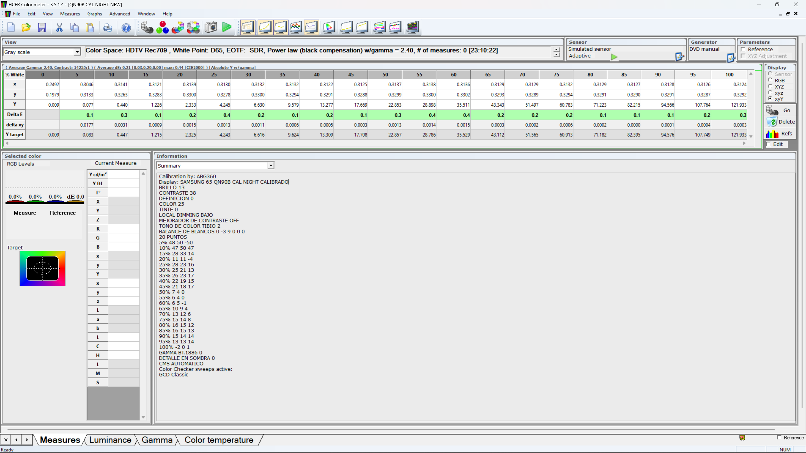

    SAMSUNG 65 QN90B CAL NIGHT CALIBRADO
    BRILLO 13
    CONTRASTE 38
    LOCAL DIMMING BAJO
    BALANCE DE BLANCOS 0 -3 9 0 0 0
    5% 48 50 -50
    10% 47 50 47
    15% 28 33 14
    20% 11 11 -4
    25% 28 23 16
    30% 25 21 13
    35% 26 23 17
    40% 22 19 15
    45% 21 18 17
    50% 7 4 0
    55% 6 4 0
    60% 6 5 -1
    65% 10 9 4
    70% 13 12 6
    75% 15 14 8
    80% 16 15 12
    85% 16 15 13
    90% 15 14 14
    95% 13 13 14
    100% -2 0 1
    GAMMA BT.1886 0
    CMS AUTOMATICO
    SAMSUNG 65 QN90B HDR FILMMAKER MODE CALIBRADO
    WP 0 -14 0 -2 2 2
