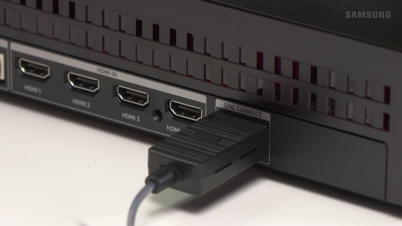

    Este año es el único modelo que cuenta con el One Conect Box que se ha transformado en un gran ladrillo en el que encontramos todas las conexiones fuera del tv y no en él, aquí pensamos que todas las marcas deberían aplicar este método por segundo año consecutivo la marca sur coreana está dando la pauta, en el box encontramos los 4 puertos HDMI 2.0 con HDCP 2.2 y recordemos que contamos para los jugadores con VRR. Por cierto, en este modelo utiliza cables de fibra óptica de muy buena calidad para alimentarse de energía.

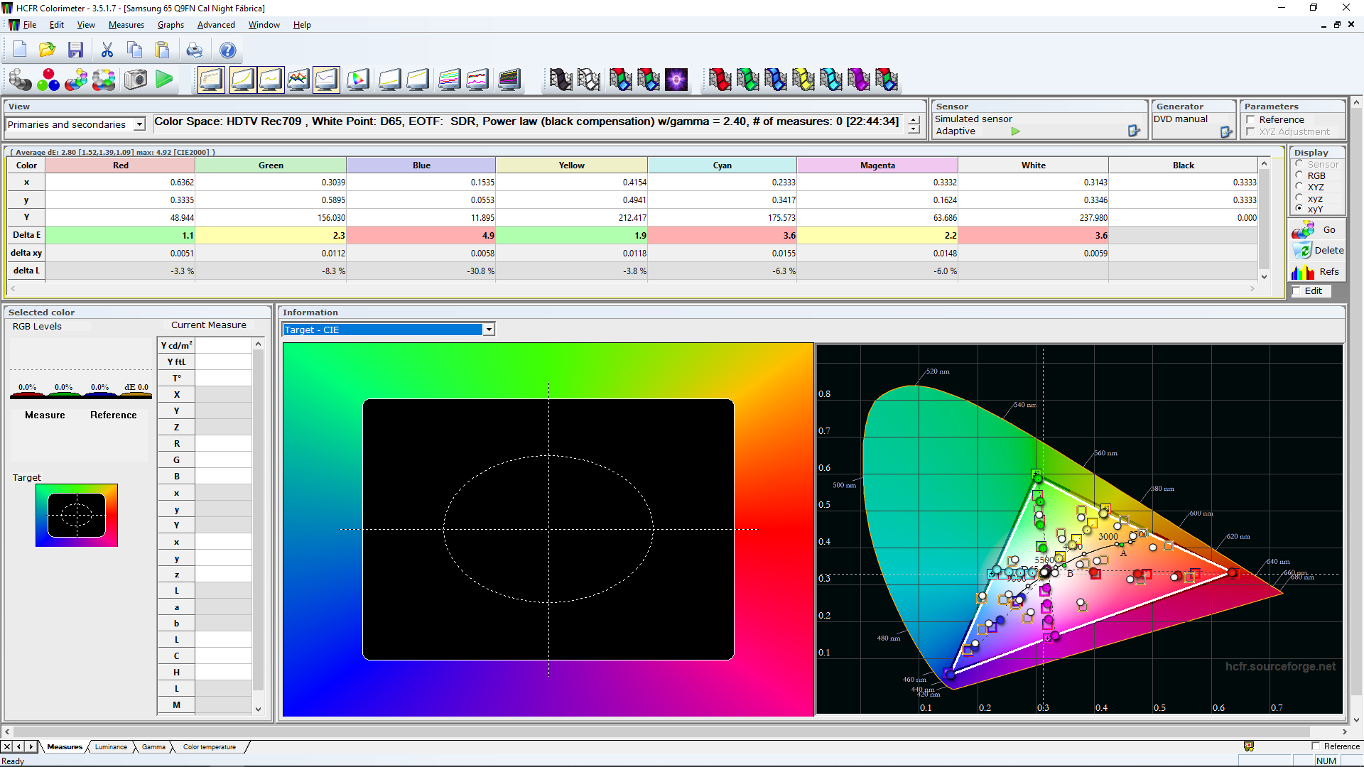

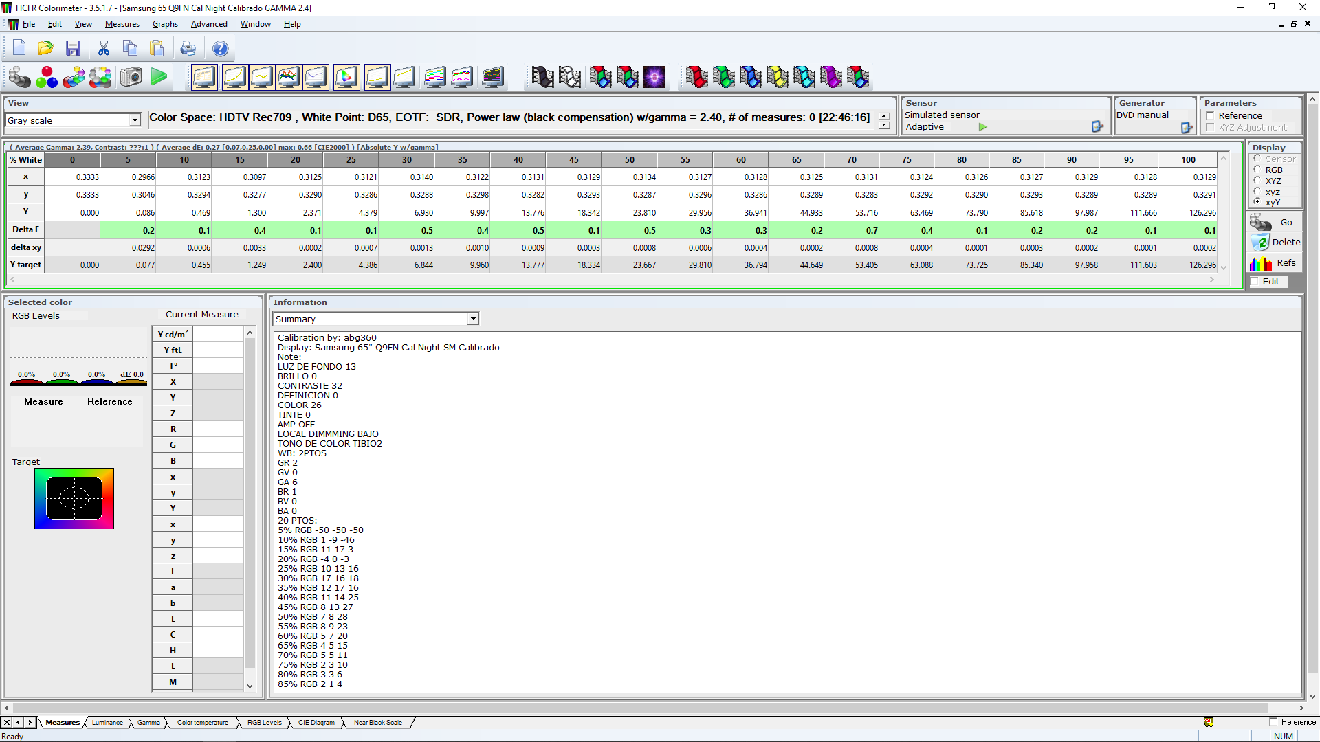

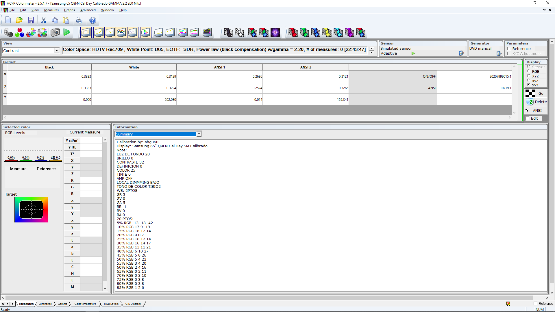

    El Q9FN viene con 4 modos de imagen: Dinámico / Normal / Natural/ Película. (Los cuales se repiten para HDR). Y los calibradores a través de nuestro servicio agregamos vía service menu (Cal Night y Cal Day) agregando este par de modos para SDR Y HDR, resultando un total de 6.
    Obviamente este par de modos desbloqueados ofrece más precisión fuera de la caja que los modos película y natural para calibrar y así utilizamos cada modo para el estándar el Cal Day a 200 nits y gamma 2.2 mientras que Cal Night para 120 Nits y gamma 2.4.
    Otra vez el grave defecto que encontramos en este tv al calibrar y que nos toma mucho tiempo es que su interfaz de menú interfiere con las mediciones lo cual hace que uno a lo arcaico tenga que sumar y restar RGB al tanteo, obviamente con DDC (Direct Display Control que soporta el TV) de Calman 5 todo es más sencillo ya que el menú no interfiere, sino que todo se hace en la interna, pero los que calibramos sin ello pasamos un dolor de cabeza y más tiempo. Muy mal Samsung además para empeorar todo Calman tiene auto calibración, pero sólo de 2 puntos de Balance de Blancos y viendo como es el Q9 prácticamente no se toca mucho el Balance a 2 ptos para tener resultados bajo de errores a 1 de Delta 2000, igual deben corregir y habilitar los 20 ptos de calibración para la auto cal por software.

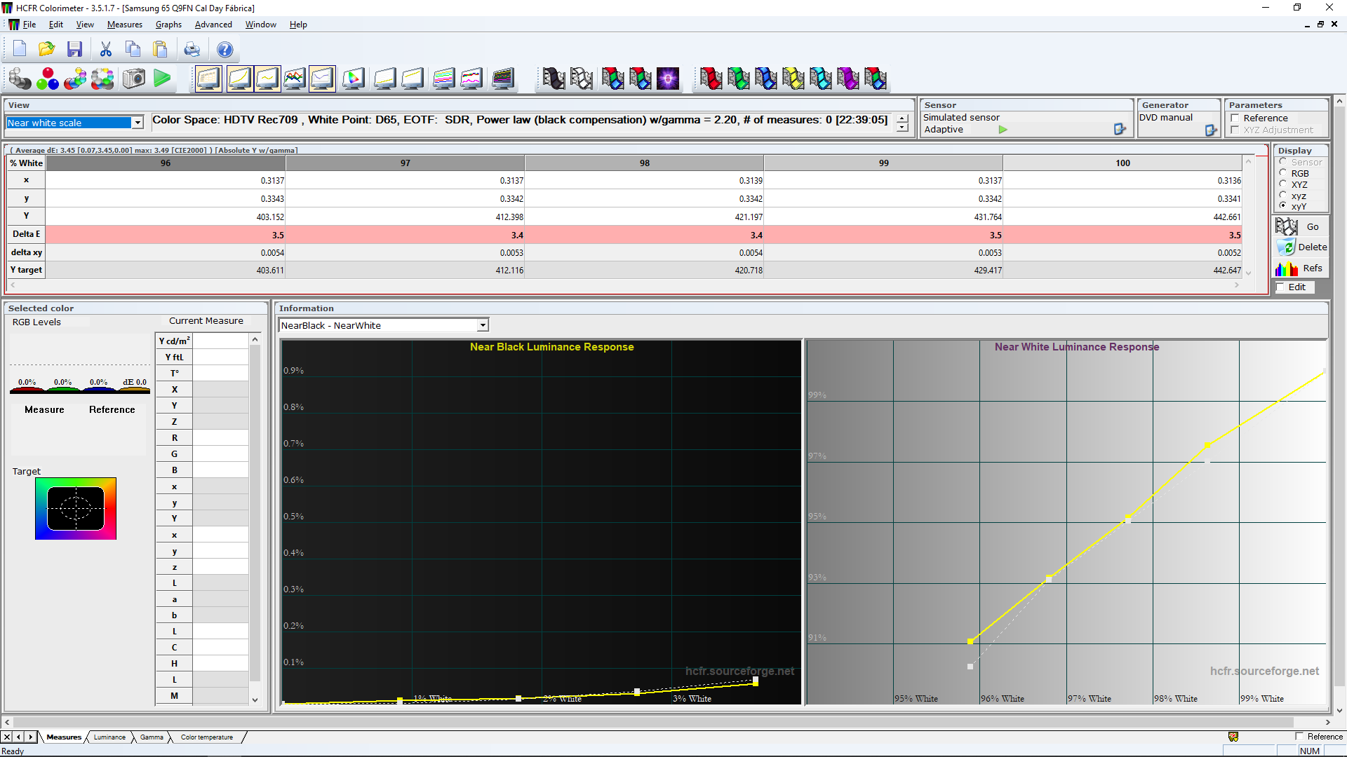

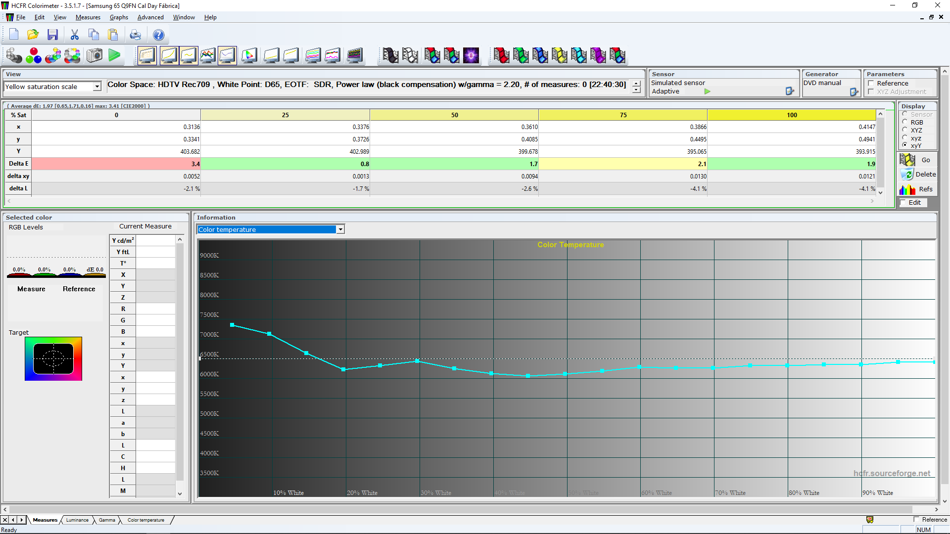

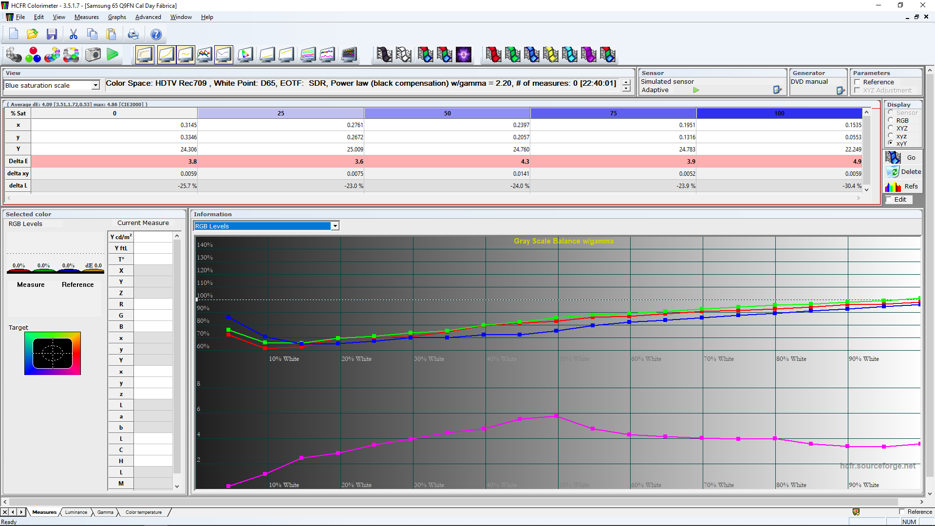

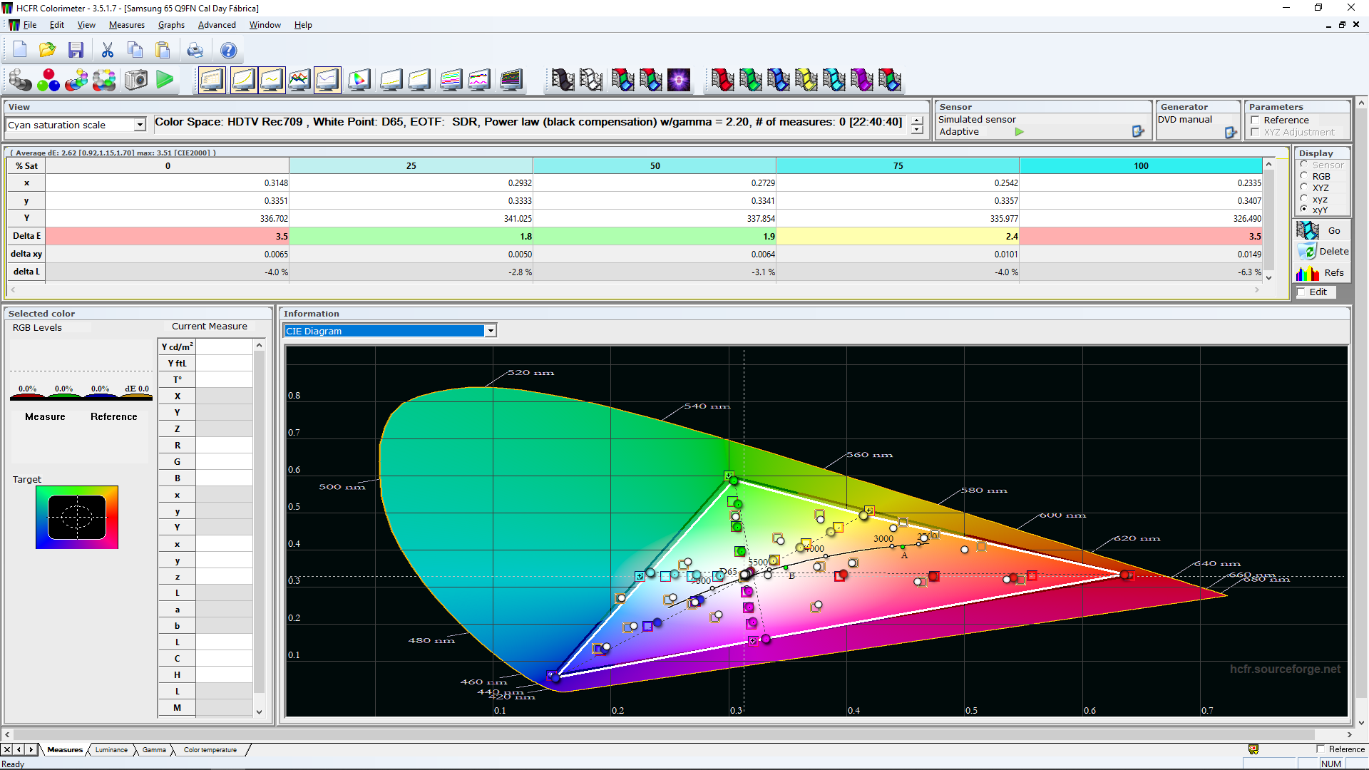

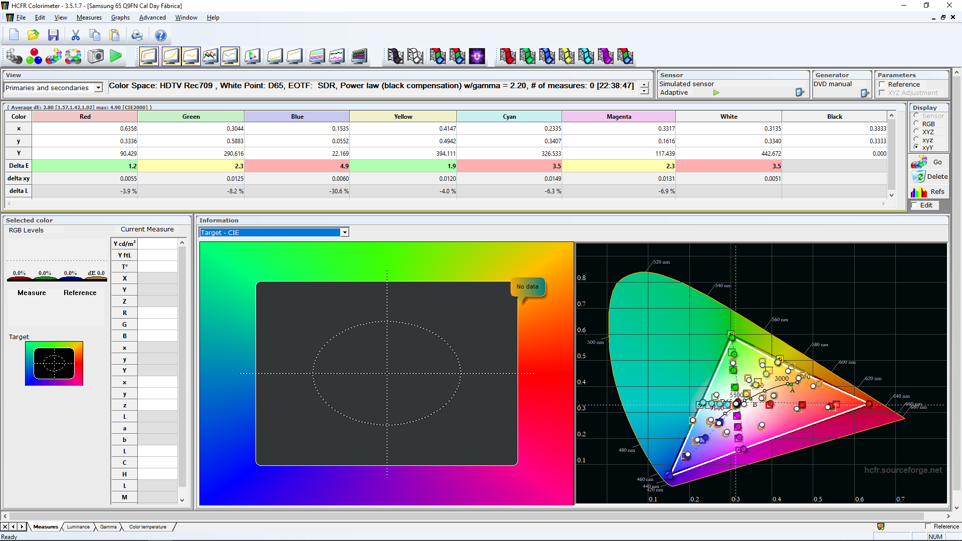

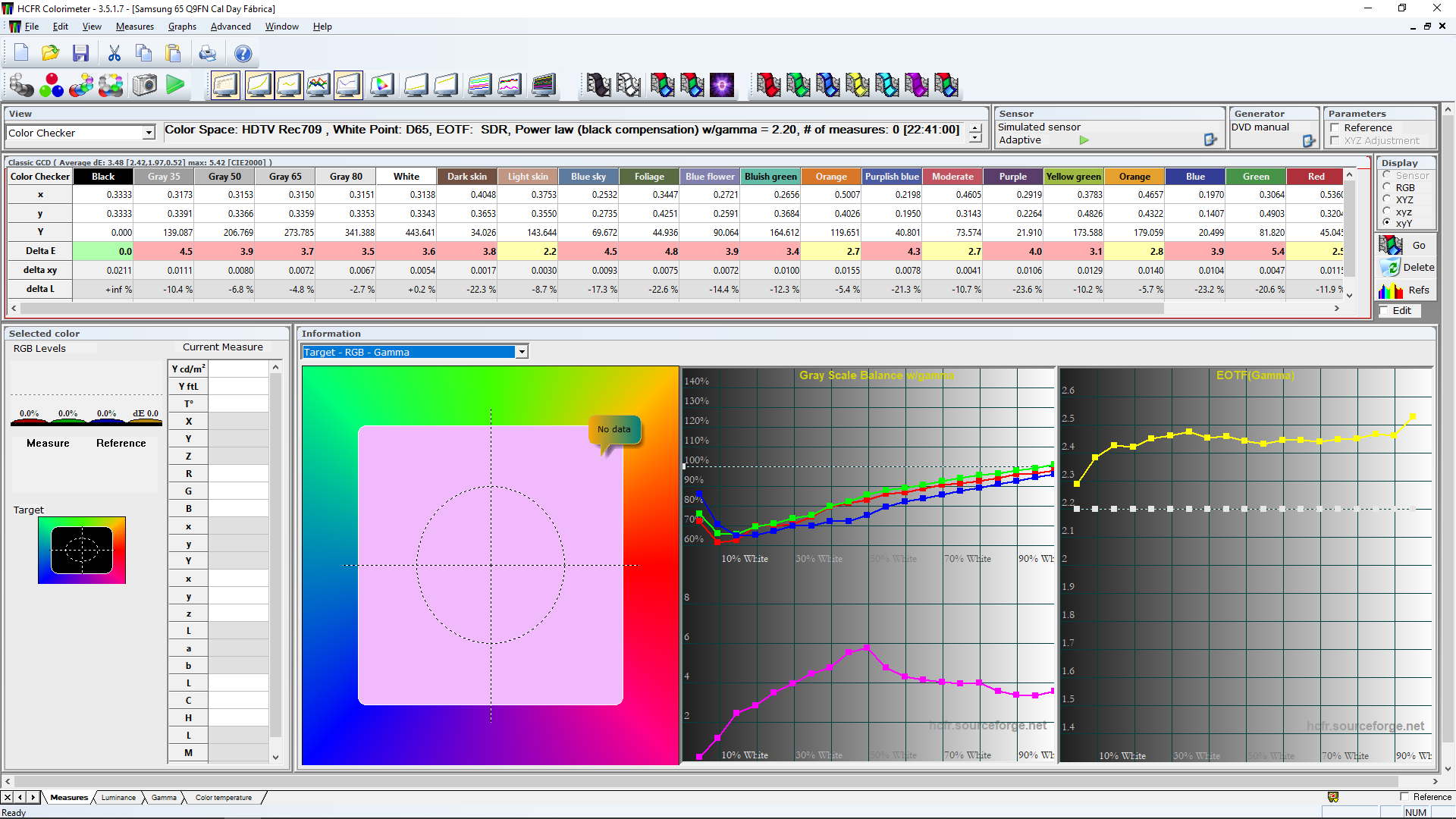

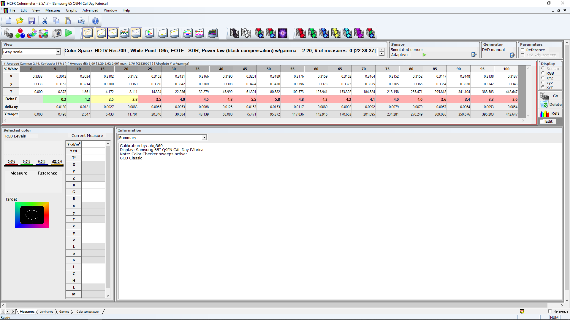

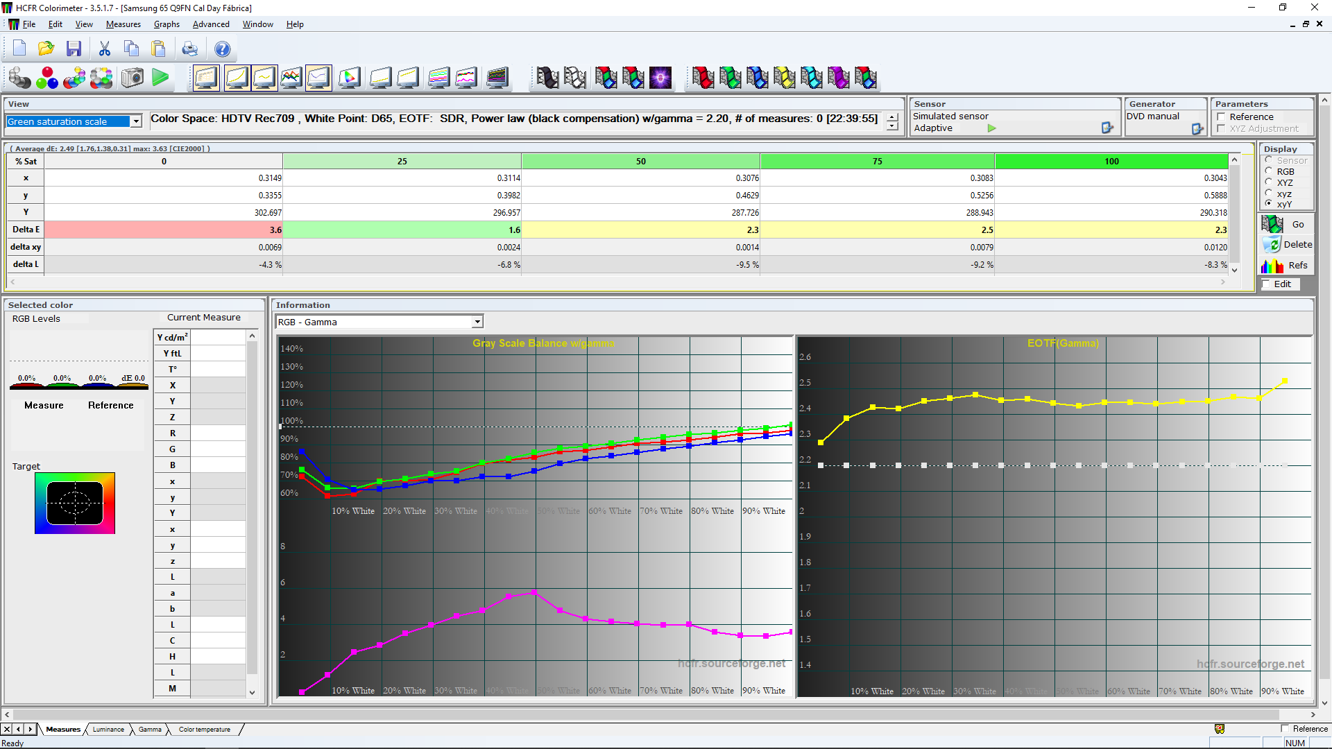

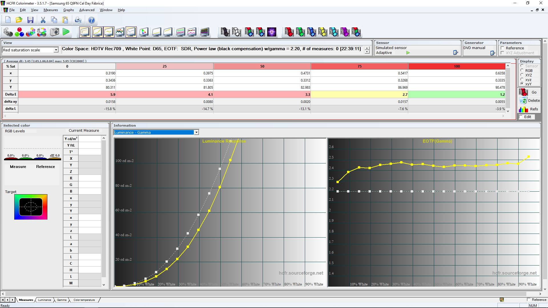

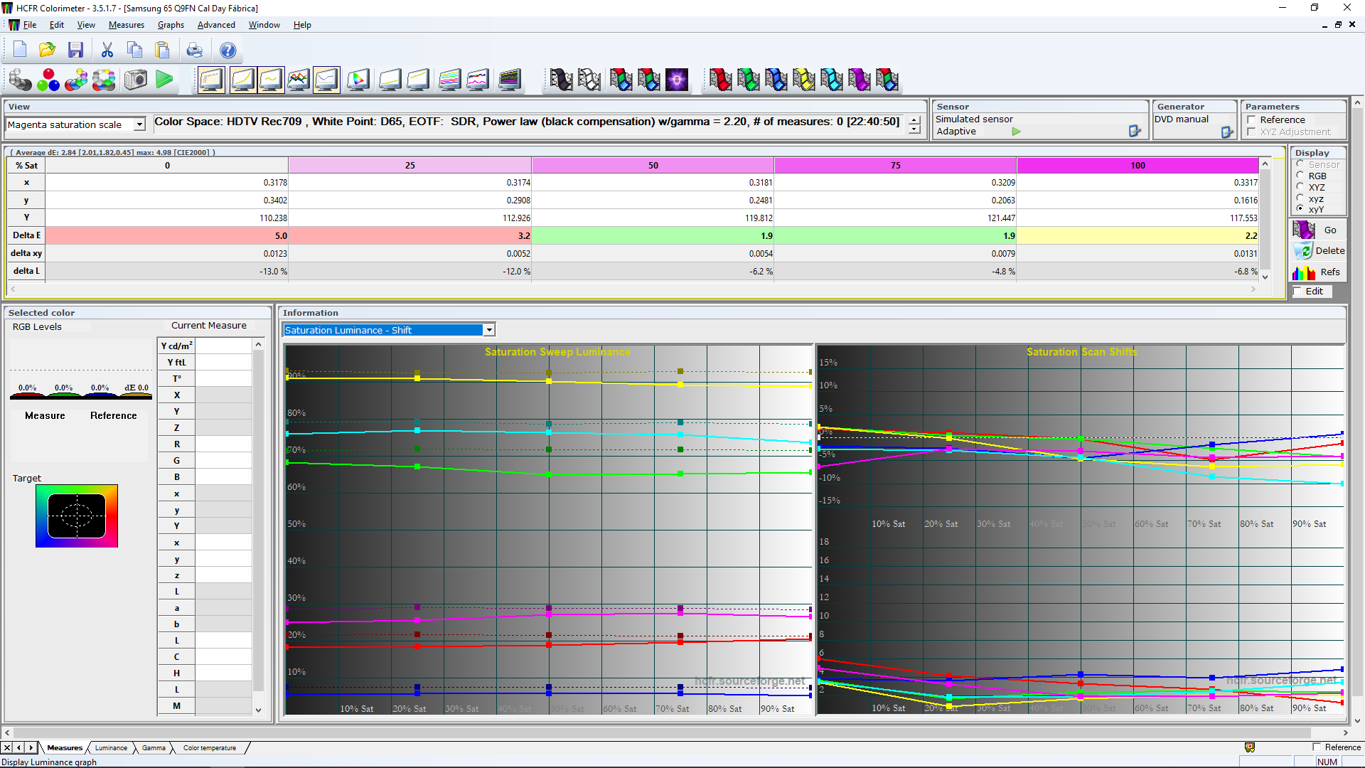

    A continuación, los resultados de fábrica en modo Cal Day:
    Captura de pantalla (351).png Captura de pantalla (352).png Captura de pantalla (353).png Captura de pantalla (354).png Captura de pantalla (355).png Captura de pantalla (357).png Captura de pantalla (358).png Captura de pantalla (359).png Captura de pantalla (360).png Captura de pantalla (361).png Captura de pantalla (362).png Captura de pantalla (363).png
    Empezando encontramos que el modo Cal Day tiene demasiada luminancia para habitación iluminada 442nits, y errores mayores a 4 casi al final de la escala de gris, la gamma al estar en 0 se sitúa por defecto más cerca al 2.4 que al deseado 2.2 cosa que tenemos que corregir, los near black no son malos salvo que el local dimming no se puede apagar y de fábrica ya recorta y se come la sombra al 1%. Tenemos un claro desbalance en este modo en el RGB lo que ocasiona que los blancos sean algo amarillentos, aunque la temperatura de color y los colores en si no vienen tan mal de fábrica, el color checker revela problema en tonos de piel y en las escalas de saturación del 25 al 75%. Todo esto lo corregimos a continuación:

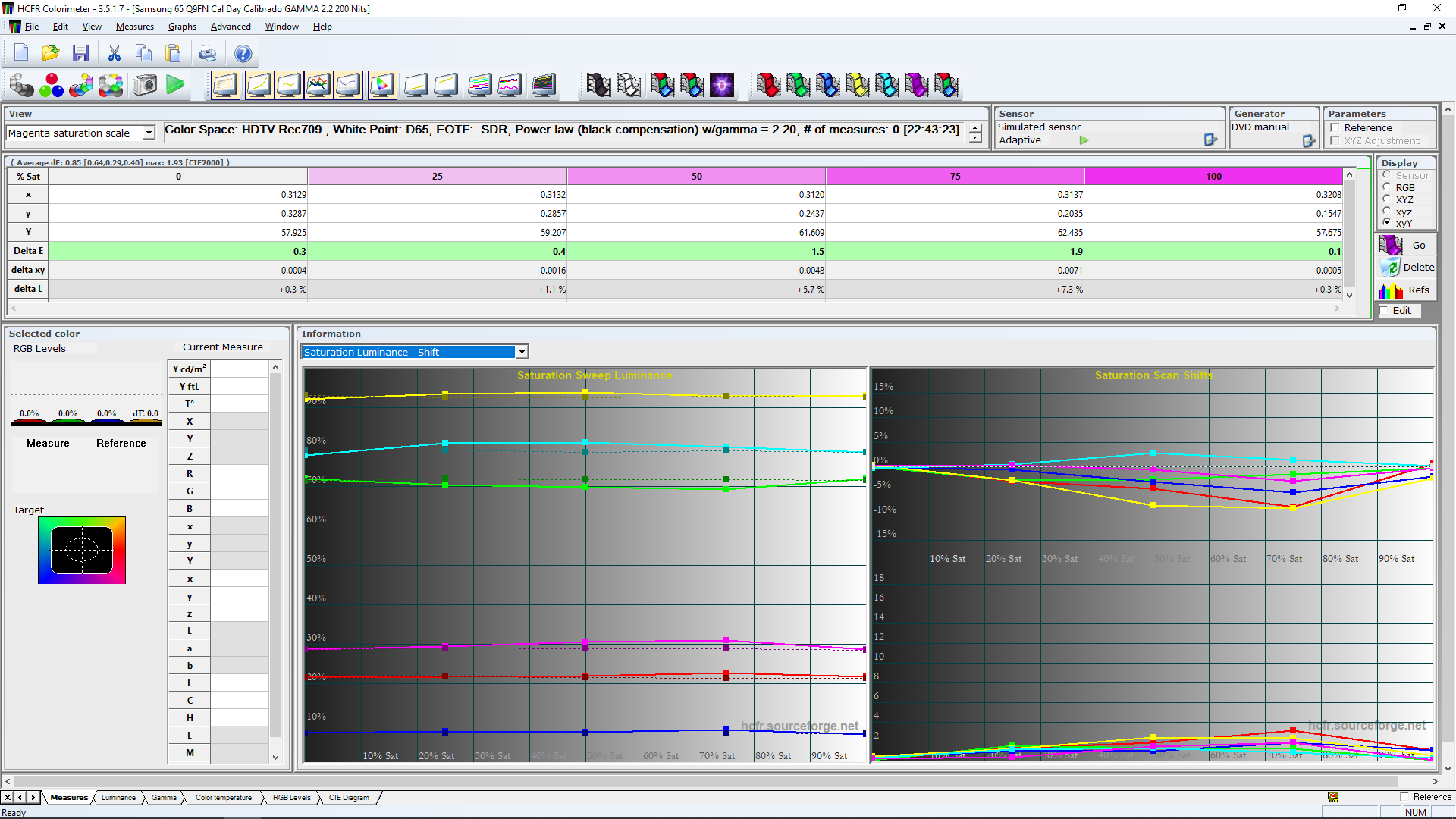

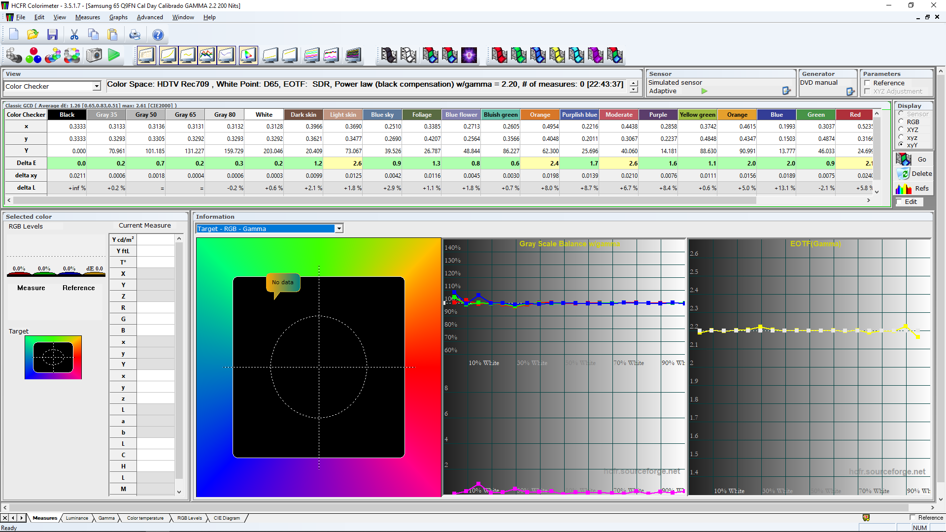

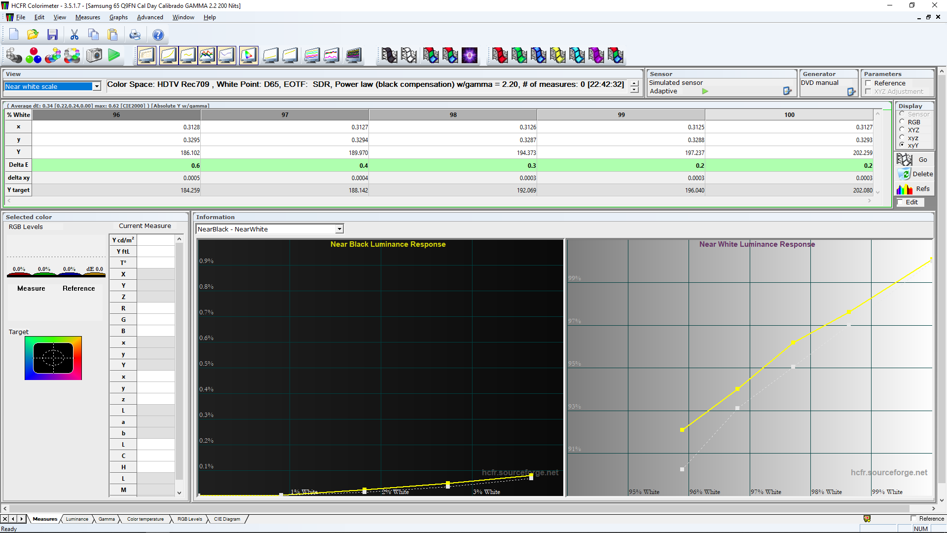

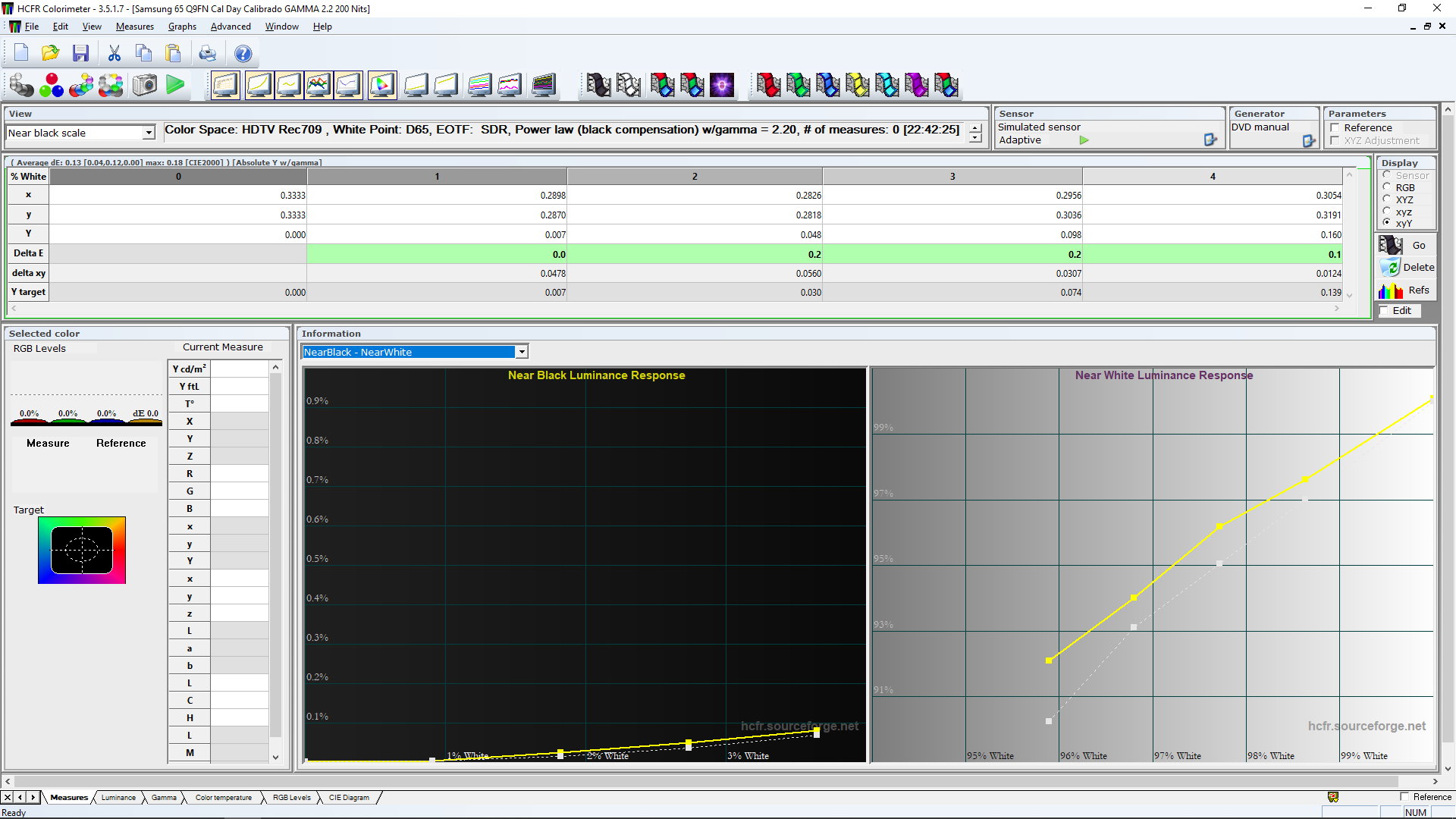

    Captura de pantalla (364).png Captura de pantalla (365).png Captura de pantalla (366).png Captura de pantalla (367).png Captura de pantalla (368).png Captura de pantalla (369).png Captura de pantalla (370).png Captura de pantalla (371).png Captura de pantalla (372).png Captura de pantalla (373).png Captura de pantalla (374).png Captura de pantalla (375).png
    Tenemos resultados referenciales tras calibrar el Q9 con una gamma 2.2 muy plana pese a que no tiene más que un del -3 al +3 de rango de mejora de gama, el brillo de fábrica viene bien, quizá la pega es que el Local Dimming es muy agresivo, ya veremos esto más adelante. El color checker quedo con errores menores a 3 lo cual es lo ideal, muy bien pasemos ahora al modo de visualización nocturna, Cal Night de fábrica:

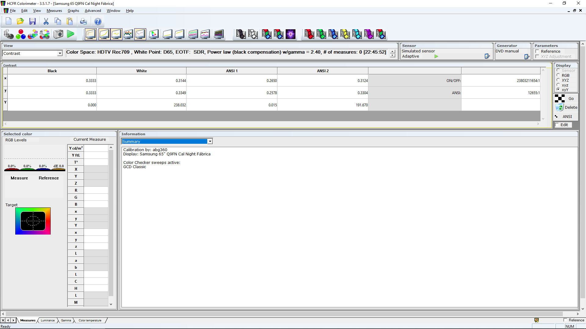

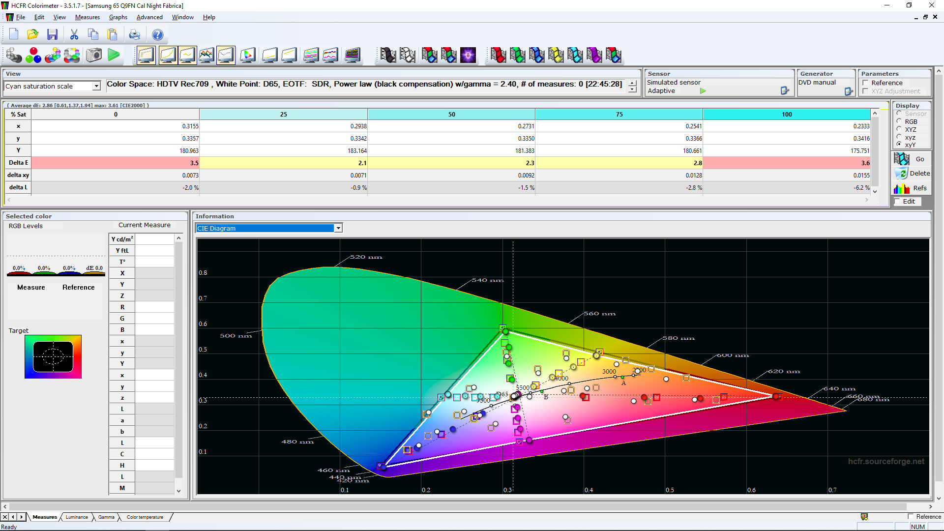

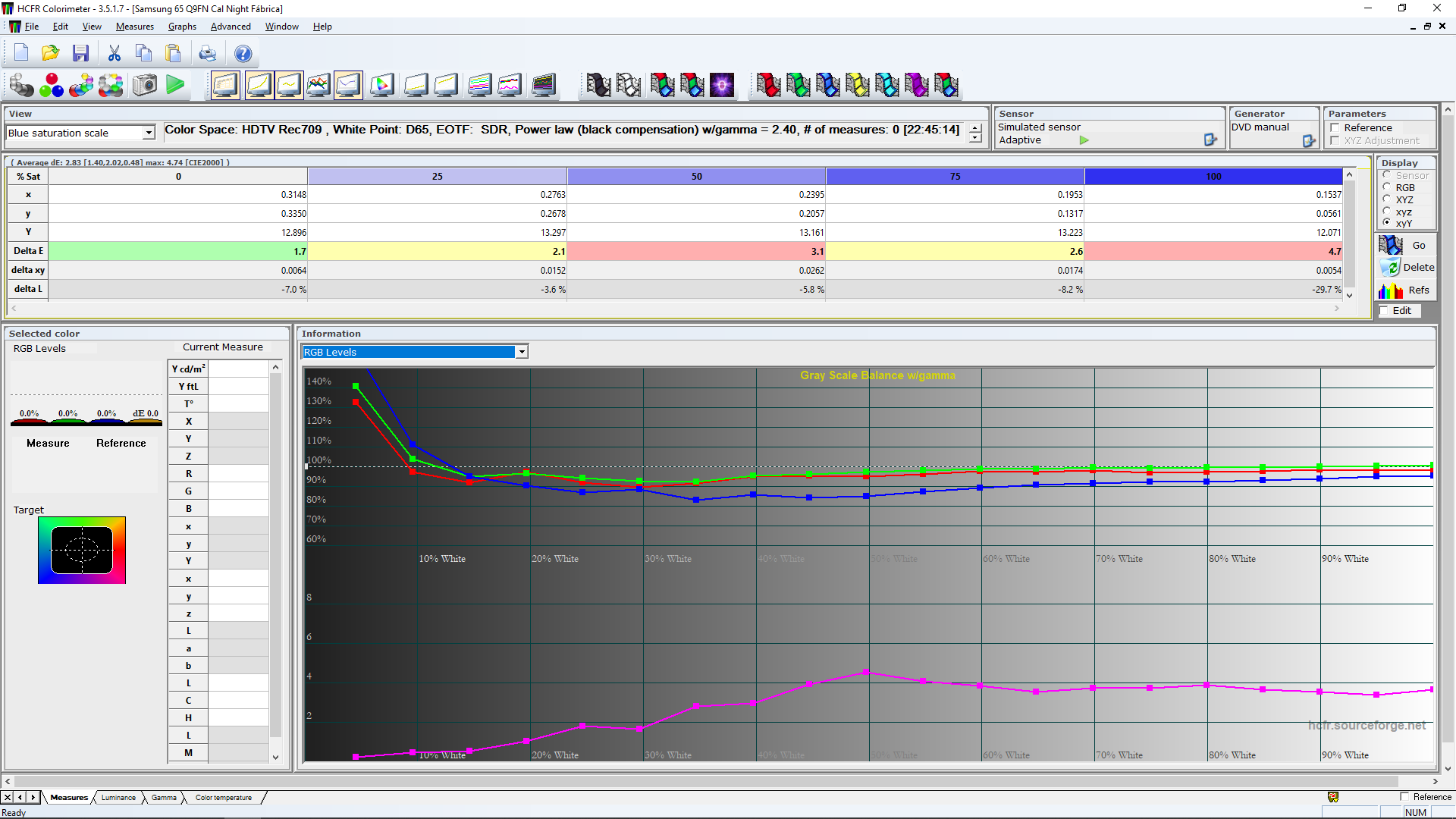

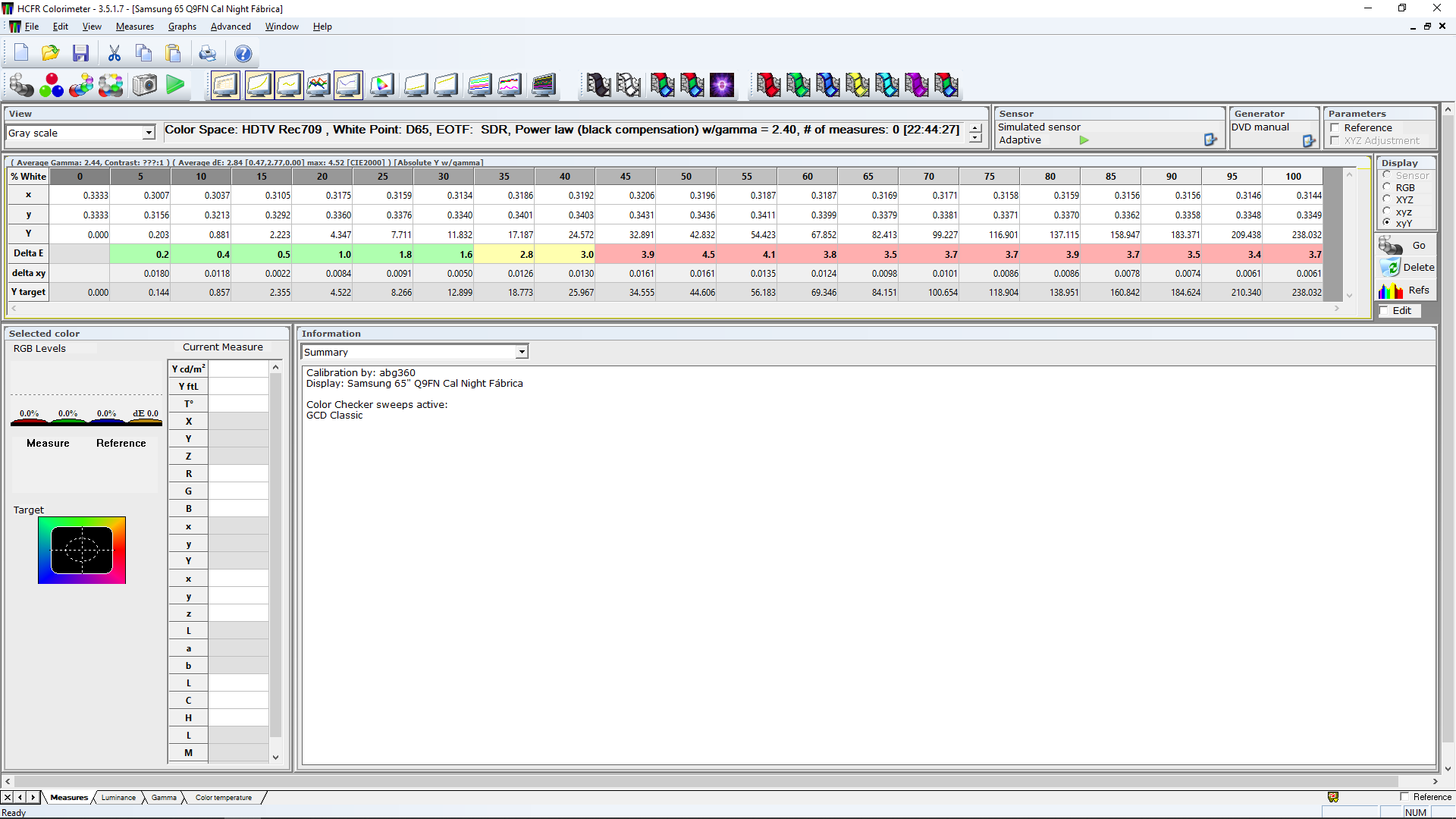

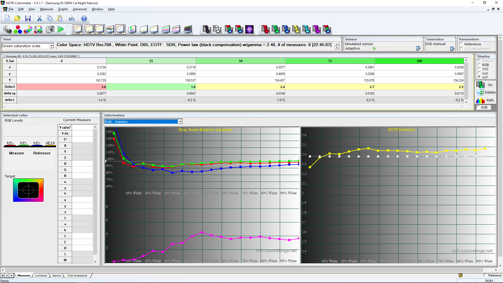

    Captura de pantalla (376).png Captura de pantalla (377).png Captura de pantalla (378).png Captura de pantalla (379).png Captura de pantalla (380).png Captura de pantalla (381).png Captura de pantalla (382).png Captura de pantalla (383).png Captura de pantalla (384).png Captura de pantalla (385).png Captura de pantalla (386).png Captura de pantalla (387).png
    Obviamente ahora si la gamma apunta a 2.4 para noche, pero 240 nits son demasiados además hay una clara falta de azul lo cual implica unos colores muy desaturados y digamos que poco "vibrantes", todo esto se soluciona al calibrar, pero es un proceso que a 2.4 en el Q9 nos tomará mayor tiempo, sobre todo con problema en 15%, 30%, 40 y 50%, que felizmente se logran corregir.

    Muy contentos con los resultados tras calibrar, el Q9 salvo algunos problemas con el rojo ha quedado excelente, extrañábamos esto en Samsung el año pasado.

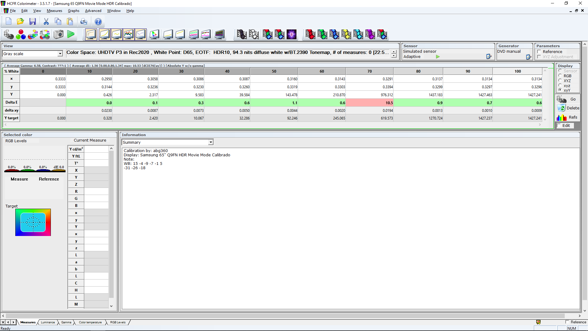

    El Samsung 65" Q9FN nos ofrece unos 1660 nits en Película HDR de fábrica sin calibrarlo al D65, ya calibrado llega a un pico de 1437 nits en modo Película y en Cal Day llega hasta los 1465 todo ello en ventanas de 10% pero, así como los OLED los highlights en porciones y escenas reales de HDR deben ser mayores a este número y estar más cercanos a los 1600-1700 nits.

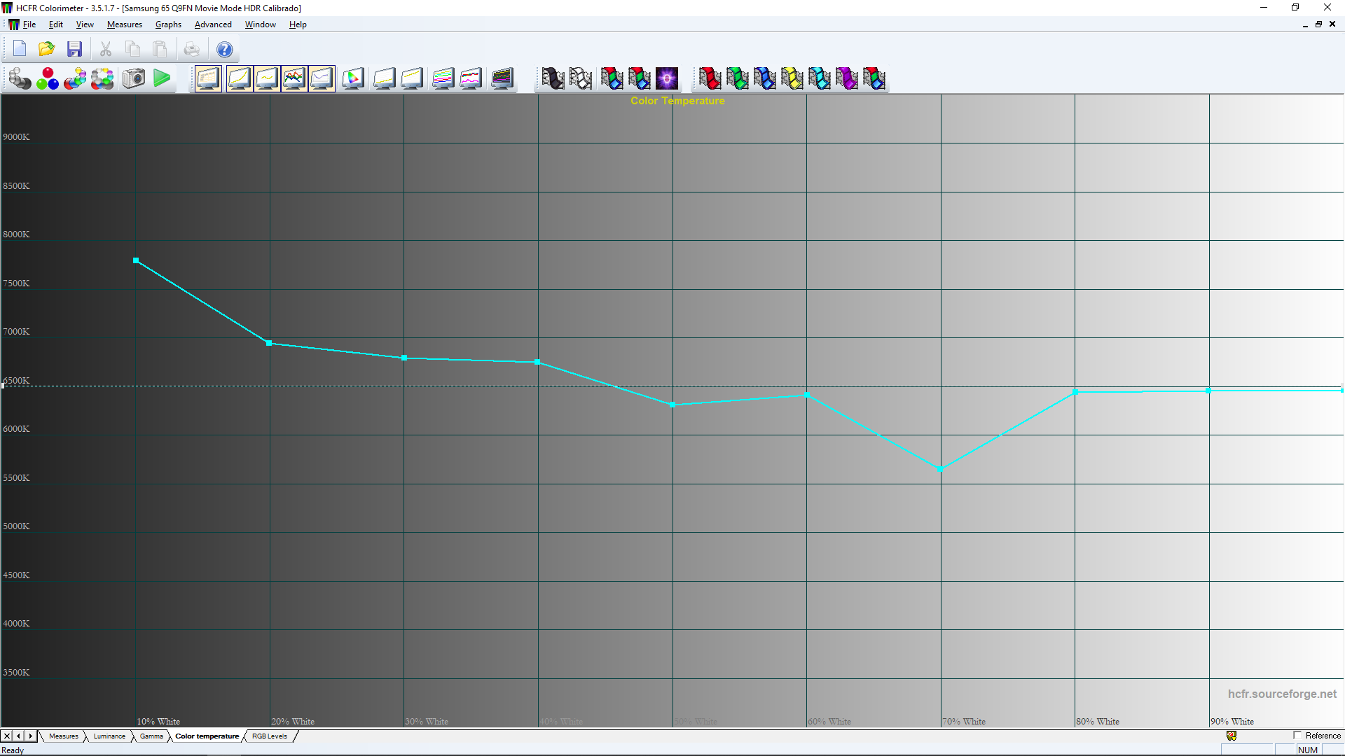

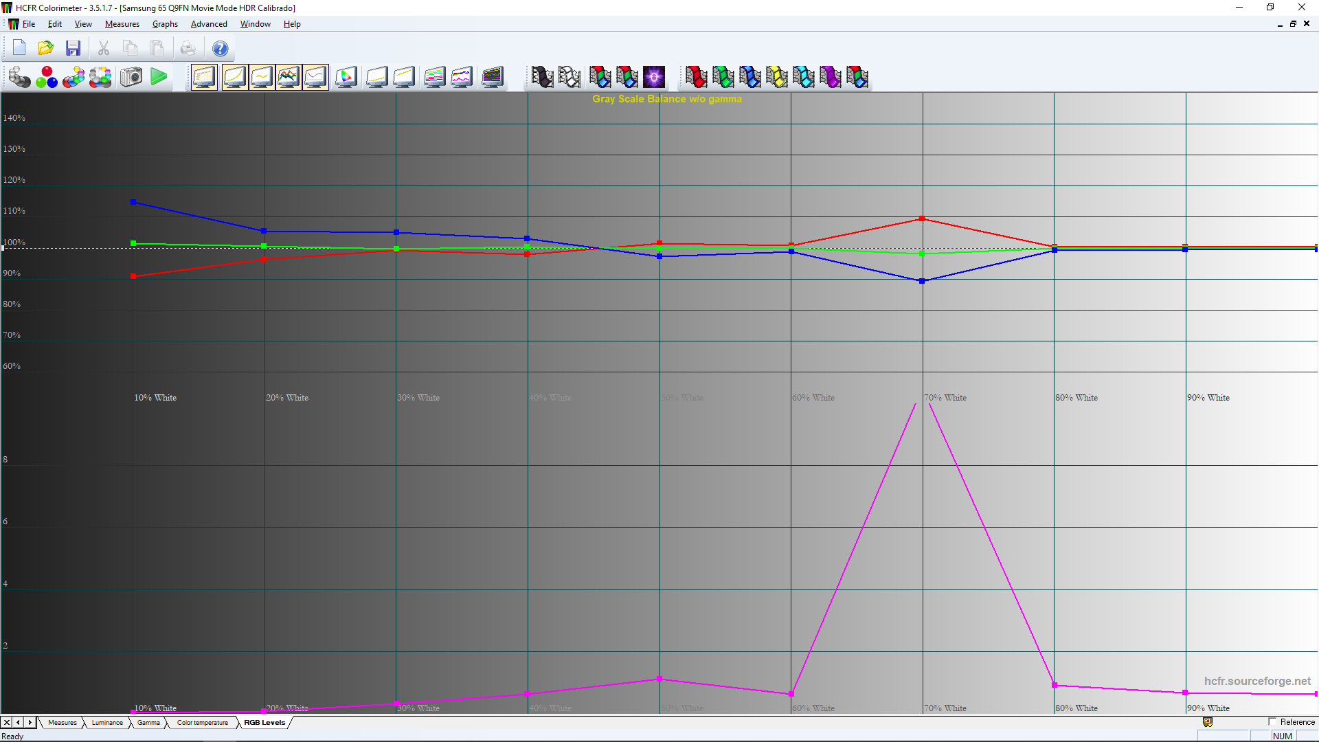

    A continuación, veremos la calibración de los modos Película y Cal Day en HDR, cabe precisar que uno de los 2 modos (El último) hemos buscado en la parte baja seguir el estándar de la EOTF HDR en la parte baja ya que el error de más de 10 en el delta del 70% de gris no se puede arreglar y hace que sea más lumínico los highlights, pero tampoco nos quejamos mucho ya que no hace tanto detrimento a la imagen final.
    Captura de pantalla (404).png Captura de pantalla (405).png Captura de pantalla (406).png Captura de pantalla (407).png
    Observamos como Samsung no sigue el estándar HDR sino crea el suyo propio, cuando nos vamos a contenido masterizado a más de 4000 nits.
    Captura de pantalla (400).png Captura de pantalla (401).png Captura de pantalla (402).png Captura de pantalla (403).png
