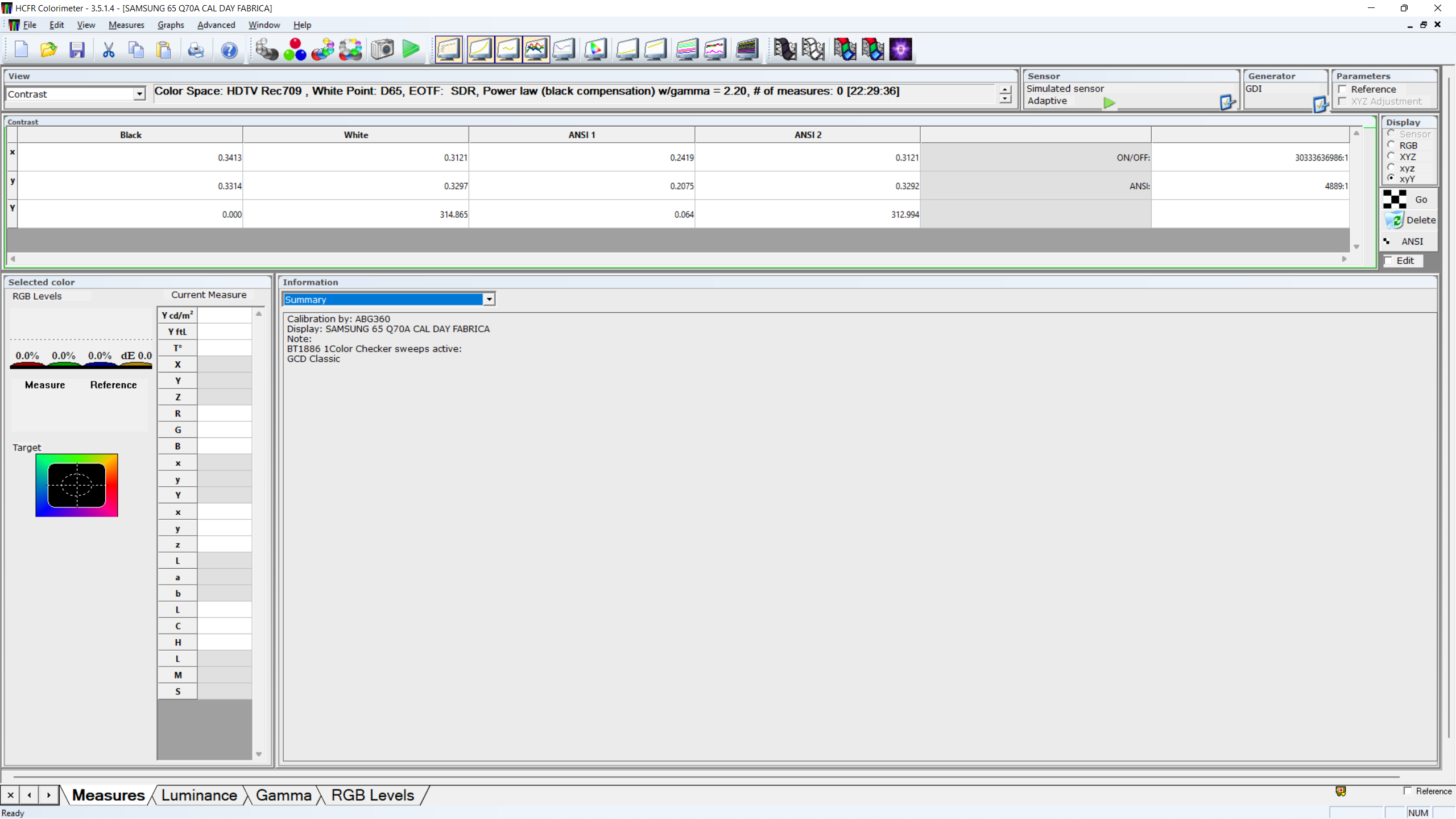

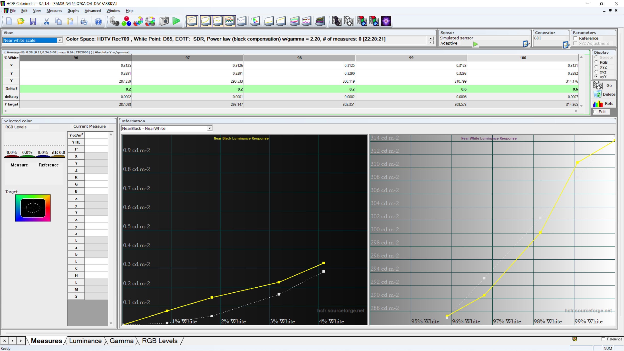

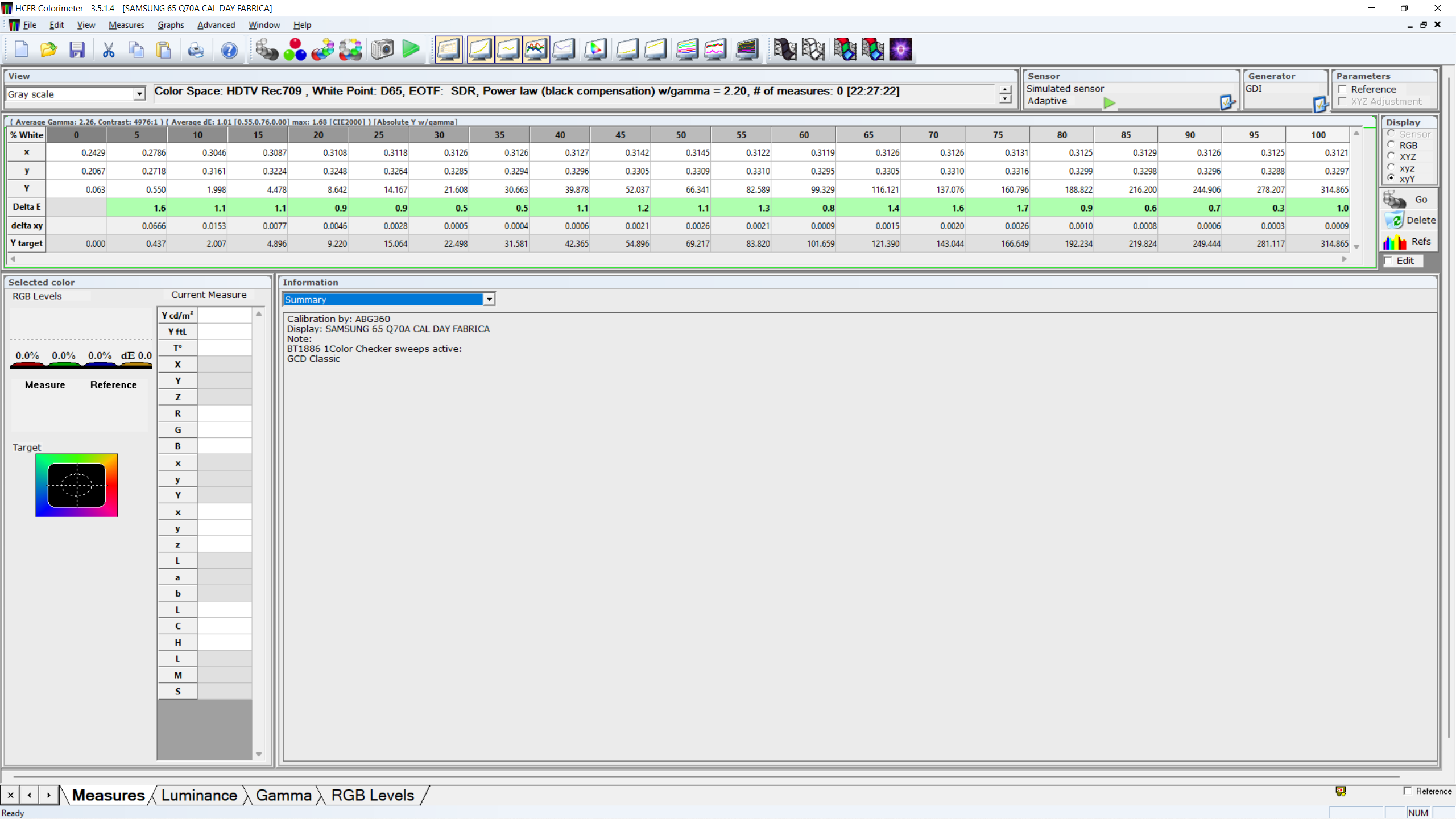

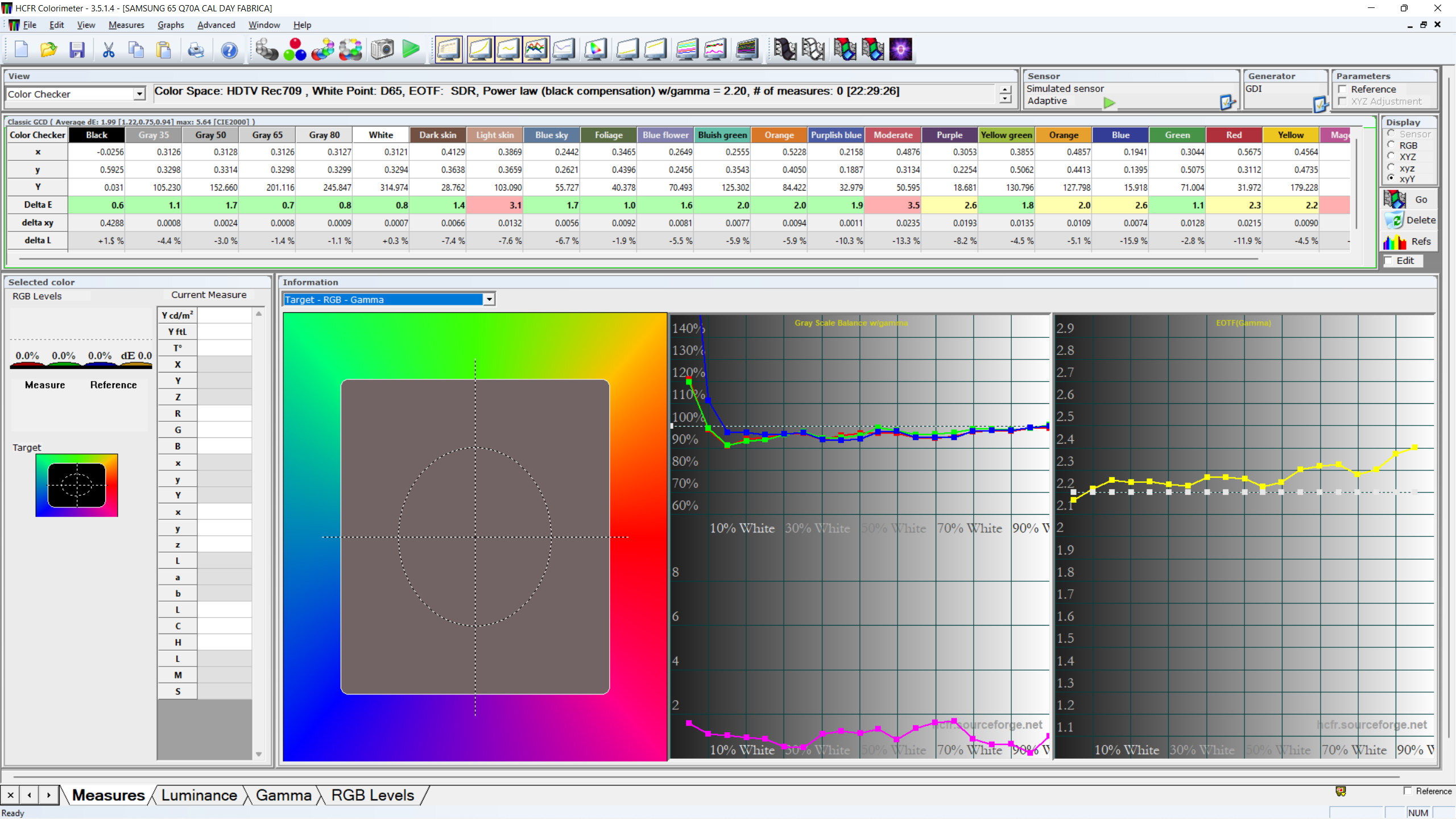

    El modo Cal day viene así de fábrica:
    Captura de pantalla (422).png Captura de pantalla (423).png Captura de pantalla (424).png Captura de pantalla (425).png Captura de pantalla (426).png Captura de pantalla (427).png Captura de pantalla (428).png Captura de pantalla (429).png Captura de pantalla (430).png Captura de pantalla (431).png Captura de pantalla (432).png Captura de pantalla (433).png
    La luminancia viene sumamente elevada sobre los 315 nits, pero sin tintes y una buena escala de grises, además salvo el azul y ciertos porcentajes del rojo y magenta viene bien de fábrica, la gamma apunta más hacia el bt 1886 más que el 2.2. pero podemos considerar que, salvo estos errores apreciables, no viene nada mal de fábrica, lo que si se nota que el detalle en sombra está cargado de azul. El panel al ser VA nos asegura un contraste de casi 4900:1 con un nivel de negro de unos 0.064 cd/m2.
    Tras la calibración estos fueron los resultados:
    Captura de pantalla (434).png Captura de pantalla (435).png Captura de pantalla (436).png Captura de pantalla (437).png Captura de pantalla (438).png Captura de pantalla (439).png Captura de pantalla (440).png Captura de pantalla (441).png Captura de pantalla (442).png Captura de pantalla (443).png Captura de pantalla (444).png Captura de pantalla (445).png
    Al calibrar el tv, tenemos una escala de gris y color checker de Referencia, la gamma casi plana en su totalidad en 2.2, la temperatura de color sobre los 6500k y el nivel de negro mejoró hasta los 0.042cd/m2 lo cual es un gran avance, las sombras siguen mostrando cierta carga de azul, pero es algo ya inherente al panel que no podemos mejorar más.

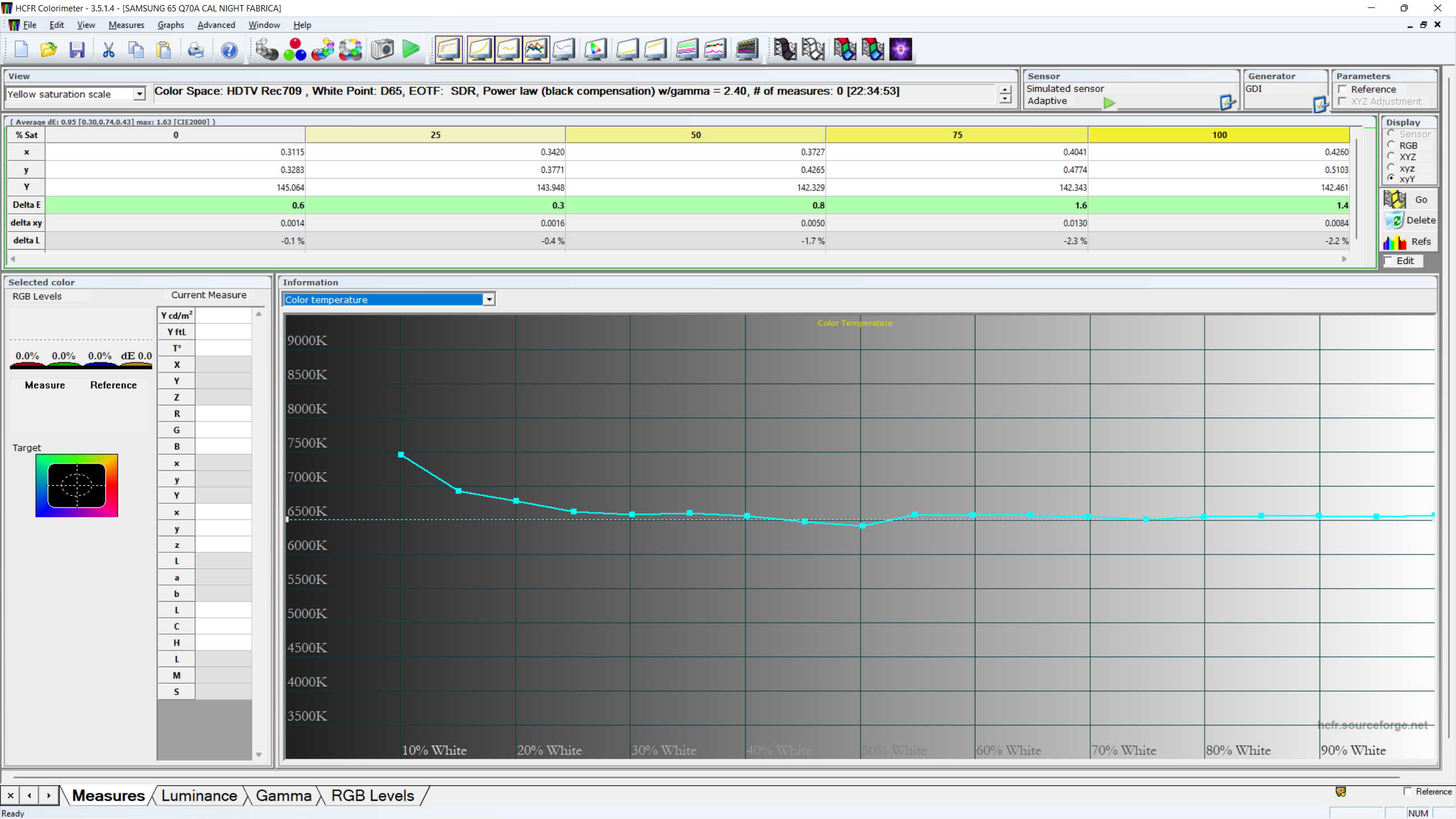

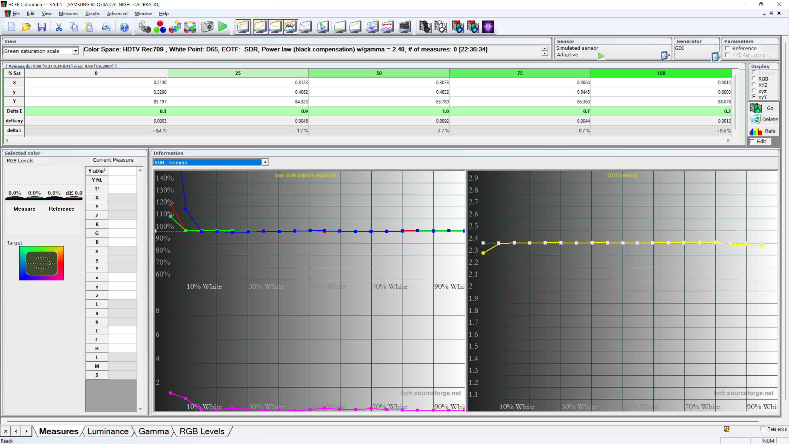

    Para el visionado nocturno este tv tiene el modo Cal night, que vino así de fábrica:
    Captura de pantalla (446).png Captura de pantalla (447).png Captura de pantalla (448).png Captura de pantalla (449).png Captura de pantalla (450).png Captura de pantalla (452).png Captura de pantalla (453).png Captura de pantalla (454).png Captura de pantalla (455).png Captura de pantalla (456).png Captura de pantalla (457).png Captura de pantalla (458).png
    Nuevamente el tv tiene una grayscale con errores menores a 2 y una luminancia de 158 nits lo cual no está tan mal, la gamma viene apuntando un notorio bt 1886 y los colores salvo el azul, todos muy bien, el nivel de negro es de 0.033cd/m2 el cual da un contraste 4800:1 en ANSI. Obviamente esto se puede mejorar así que así quedó tras la calibración:
    Captura de pantalla (459).png Captura de pantalla (460).png Captura de pantalla (461).png Captura de pantalla (462).png Captura de pantalla (463).png Captura de pantalla (464).png Captura de pantalla (465).png Captura de pantalla (466).png Captura de pantalla (467).png Captura de pantalla (468).png Captura de pantalla (469).png Captura de pantalla (470).png
    Resultados una vez corregidos los errores pues son Referenciales, tanto en gamma, colores y escala de grises, salvo el 5% y 10% de gris que no se pueden hacer planos por las limitaciones en nivel de negro del panel y sombras cargadas de azul, el nivel de negro fue de 0,026 cd/m2 el cual mejoró levemente respecto a lo que vino de fábrica.

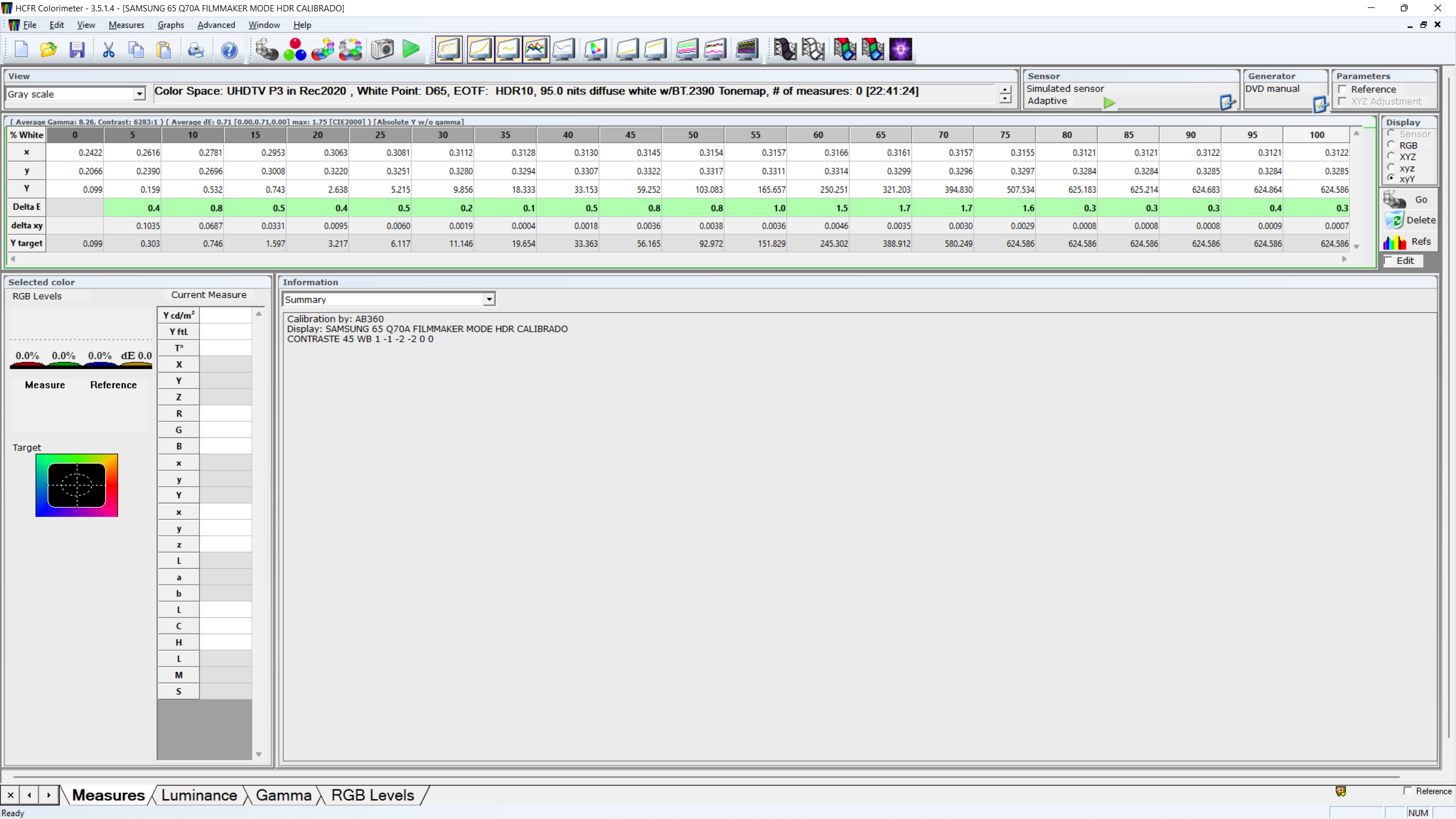

    Corregimos la EOTF para que las imágenes sean más adecuadas al standard, pero los errores ya no podían bajar mucho más y bueno el tv entrega un HDR muy decente.

    SAMSUNG 65 Q70A CAL DAY CALIBRADO
    BRILLO 25
    CONTRASTE 40
    TONO DE COLOR TIBIO 2
    BALANCE DE BLANCOS 2 0 0 2 3 1
    5% -37 -29 -50
    10% -7 -10 -38
    15% 15 15 4
    20% 4 2 0
    25% 1 2 4
    30% -1 -2 -1
    35% -4 -2 2
    40% 6 5 11
    45% 1 5 11
    50% 0 3 9
    55% 1 -2 3
    60% 2 1 3
    65% 9 7 11
    70% 7 8 11
    75% 8 8 10
    80% 2 3 4
    85% 1 3 3
    90% 3 4 4
    95% -1 2 1
    100% 0 0 0
    GAMMA BT.1886 1
    CMS
    ROJO 35 64 53
    VERDE 82 46 64
    AZUL 50 61 61
    AMARILLO 52 48 66
    CIAN 78 45 54
    MAGENTA 29 70 50 75% 39 62 54
    SAMSUNG 65 Q70A CAL NIGHT CALIBRADO
    BRILLO 16
    CONTRASTE 40
    BALANCE DE BLANCOS 2 0 0 -6 -6 -7
    5% -50 -50 -50
    10% -35 -27 -50
    15% -7 0 -16
    20% -3 -2 -11
    25% -1 3 -3
    30% 1 1 2
    35% -5 -2 -2
    40% 8 9 11
    45% 6 9 12
    50% 1 7 12
    55% -1 -5 0
    60% 0 -4 0
    65% 5 3 4
    70% 3 2 4
    75% 1 0 3
    80% -2 -2 -1
    85% 0 0 0
    90% 2 2 1
    95% -1 1 0
    100% 0 0 0
    GAMMA BT.1886 0
    CMS
    ROJO 36 66 53
    VERDE 87 47 66
    AZUL 50 63 60
    AMARILLO 52 48 68
    CIAN 82 45 53
    MAGENTA 30 75 50 75% 39 63 54
    SAMSUNG 65 Q70A FILMMAKER MODE HDR CALIBRADO
    CONTRASTE 45 WB 1 -1 -2 -2 0 0
