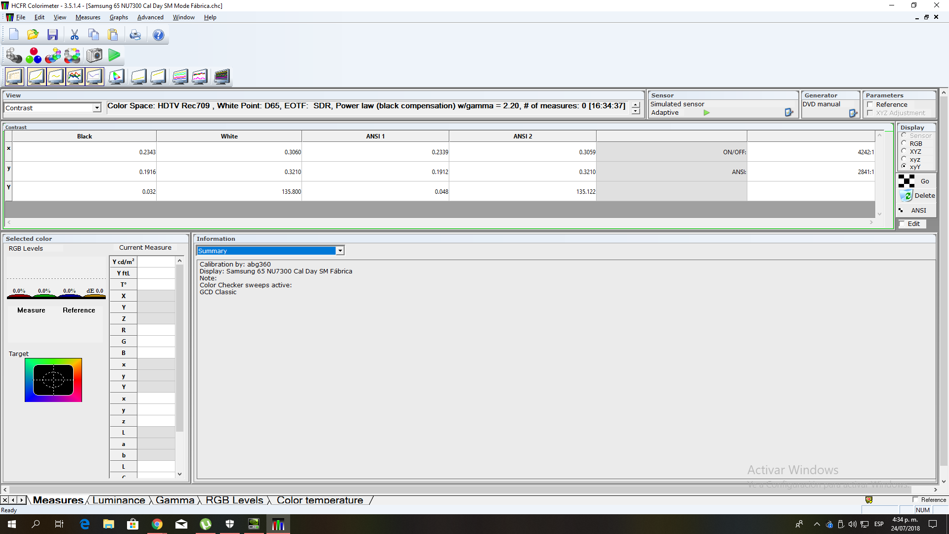

    A continuación, los resultados de fábrica en modo Cal Día:
    Captura de pantalla (13).png Captura de pantalla (14).png Captura de pantalla (15).png Captura de pantalla (16).png Captura de pantalla (17).png Captura de pantalla (18).png Captura de pantalla (19).png Captura de pantalla (20).png Captura de pantalla (21).png Captura de pantalla (22).png Captura de pantalla (23).png Captura de pantalla (24).png
    Fuera de la caja el tv viene a 130 nits como para ver de noche, los errores son visibles al final de la luminancia final, la gamma se mantiene algo elevada lo cual hace que la temperatura de color sea estable, dentro de lo previsible el near black numéricamente bien, pero está aplastando detalle de sombras, y tenemos un tinte azul en pantallas blancas, los colores salvo el cyan se ven muy bien con errores debajo de 3.

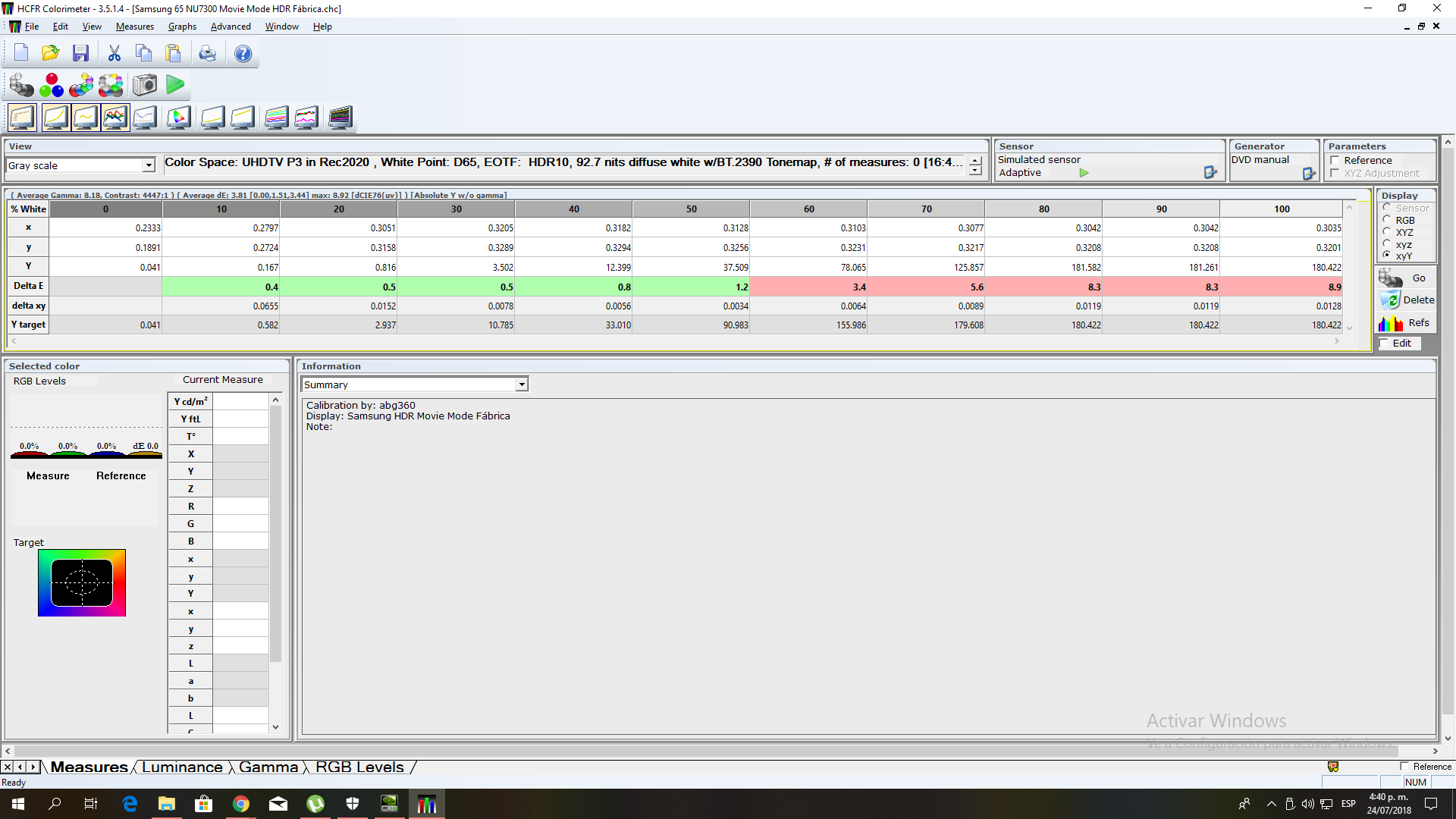

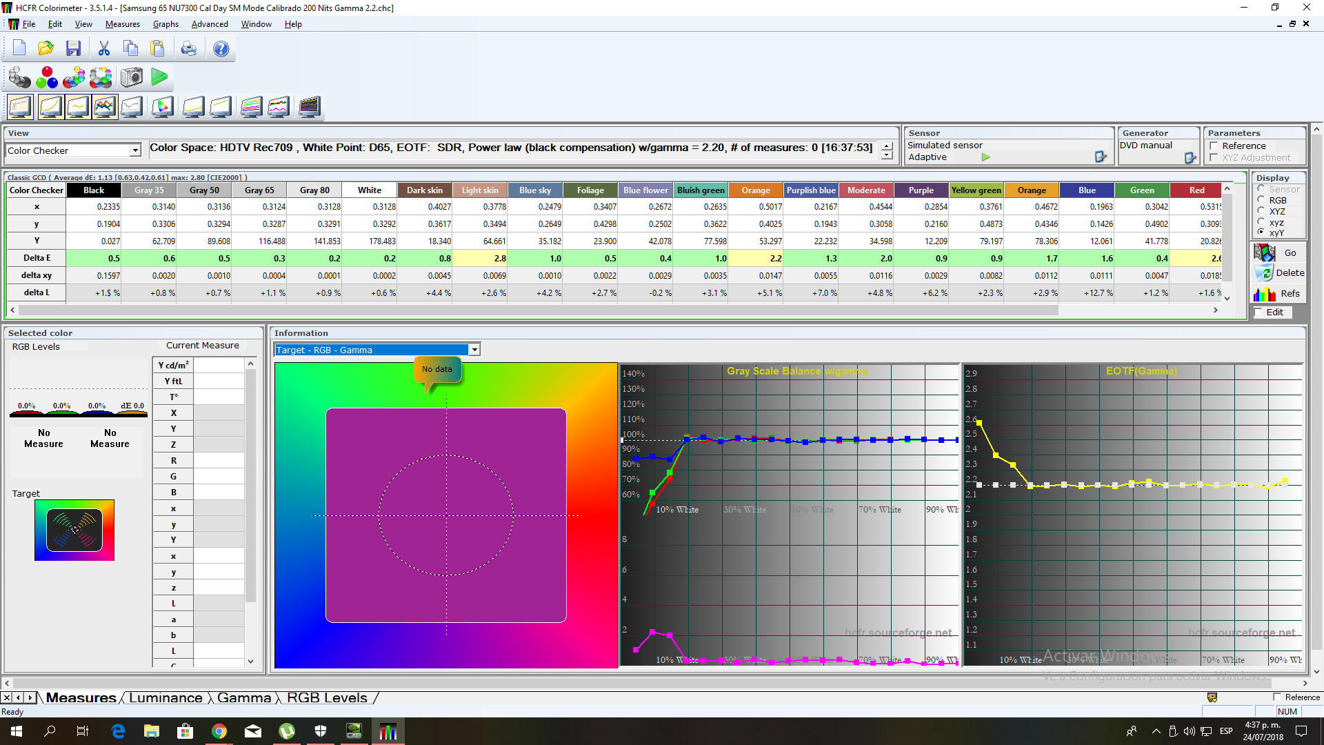

    Al calibrarse busco llegar a 200 nits pero fue tan poco la luminancia del tv que solo llego a 177 nits con la luz de fondo al máximo, los colores quedaron debajo de 1 salvo el azul lo cual nos da una colorimetría referente, al no contar con un control total de la gamma el tv no puede evitar el elevar demasiado las sombras y caer el balance RGB, por lo cual la temperatura no es tan correcta al inicio de la gamma, el color checker mejora pero aun así para SDR son resultados favorables que se traducen a profundidad y mucho efecto pop out.

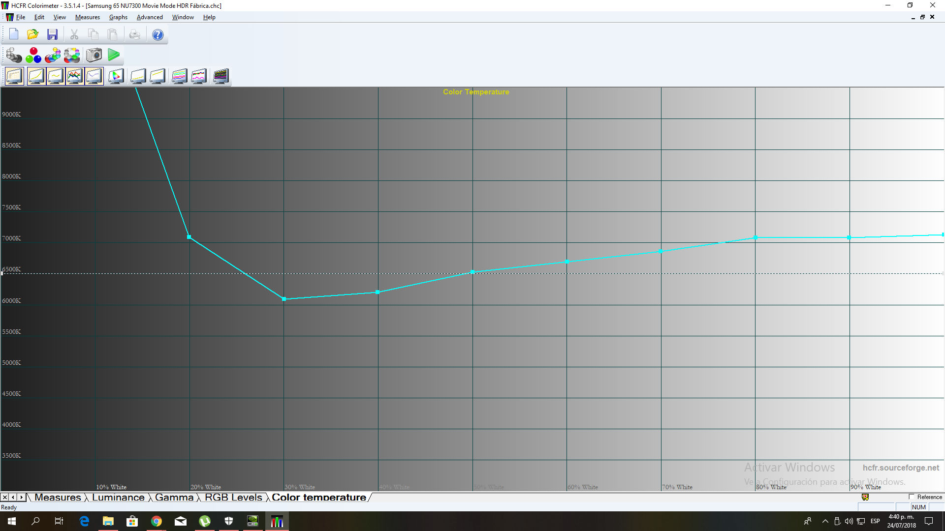

    Sabemos que el HDR en calibración recién en los próximos días DCI creará un estándar basado en 0.001 nits y 500 en highlights para cine para tvs de consumo no hay nada todavía por lo cual este TV soporta los típicos HDR 10 y HLG y por decisión propia de Samsung no soportará ni HDR 10+ ni DolbyVision , tras medir en HDR Película por defecto llega a unos muy mediocres 180nits sin calibrar y calibrado a D65 llega a 170 nits lo cual lo deja como un pseudo tv SDR que soporta una gamma no tan amplia de colores ni una experiencia HDR Satisfactoria, de lo peor en HDR que hemos revisado.
