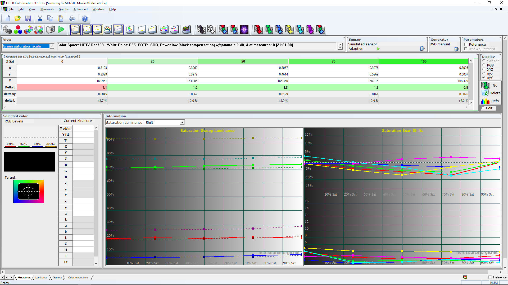

    Captura de pantalla (429).png Captura de pantalla (430).png Captura de pantalla (431).png Captura de pantalla (432).png Captura de pantalla (433).png Captura de pantalla (434).png Captura de pantalla (435).png Captura de pantalla (436).png Captura de pantalla (437).png Captura de pantalla (438).png Captura de pantalla (439).png

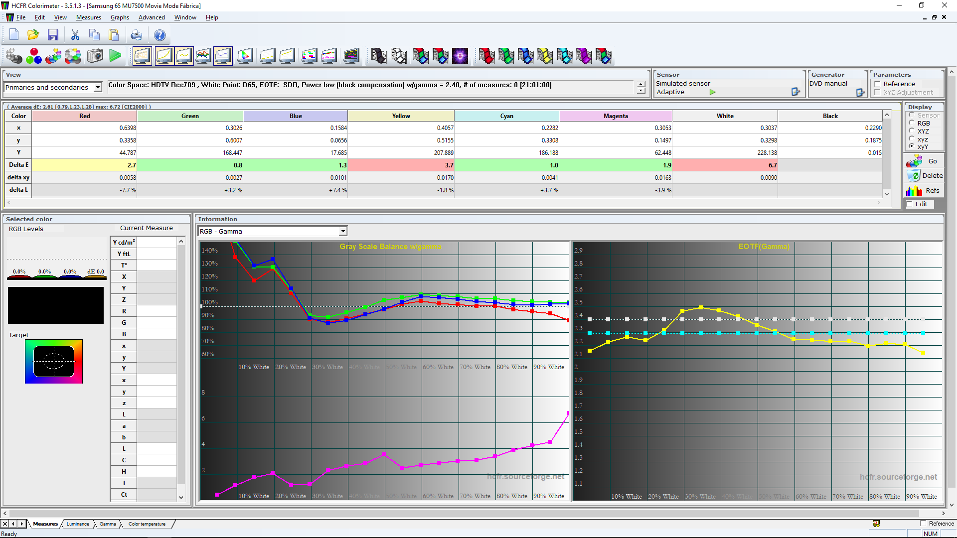

    De fábrica este tv curvo viene con la gamma a 2.3 con picos elevados a partir del 20 gris hasta el 50, la temperatura y el color no viene nada mal de fábrica si bien se nota que al final los grises tienden a caer en una gamma cercana a 2.2 no es una performance nada mala fuera de caja existe una obvia deficiencia en rojo en el panel que nos tocó revisar.
    El Local Dimming activado en la opción bajo dio buenos resultados salvo en las sombras en las cuales pierde un poco de detalle y además que por defecto ya viene muy cercano a 200nits. Tras pasar los Sweeps de saturación nos sorprende ver lo bien en colorimetría que viene el tv salvo el color amarillo debido quizá a un near white con errores demasiado elevados.
    Lo mejor de este tv viene tras el post-calibrado el MU7000 por si lo notan tenemos una nueva versión gracias a Zoyd de HCFR con layouts de gráficas lo cual nos ahorra algunas capturas y nos simplificará el no hacer tan pesados los reviews, obviamente por charla nos pueden pedir más detalle en gráficos si así lo ven conveniente:
    Captura de pantalla (440).png Captura de pantalla (441).png Captura de pantalla (442).png Captura de pantalla (443).png Captura de pantalla (444).png Captura de pantalla (445).png Captura de pantalla (446).png Captura de pantalla (447).png Captura de pantalla (448).png Captura de pantalla (449).png Captura de pantalla (450).png
    La calibración nos trajo resultados referentes sin lugar a dudas para un EDGE LED, una gamma muy plana a 2.4 salvo por el 10% gris que satura ligeramente azul y rojo, una temperatura de 6500k casi perfecta, y sobre todo una colorimetría fantástica referente sin lugar a dudas. Los Near White mejoraron y pese a que el azul tiene un leve saturado al 100% muy pocas veces salvo el EX750 de Panasonic hemos visto estos resultados.
    El nivel de negro si bien se ha elevado a 0.019 revela muchos más detalles en sombras que ya se comía al estar fuera de la caja.

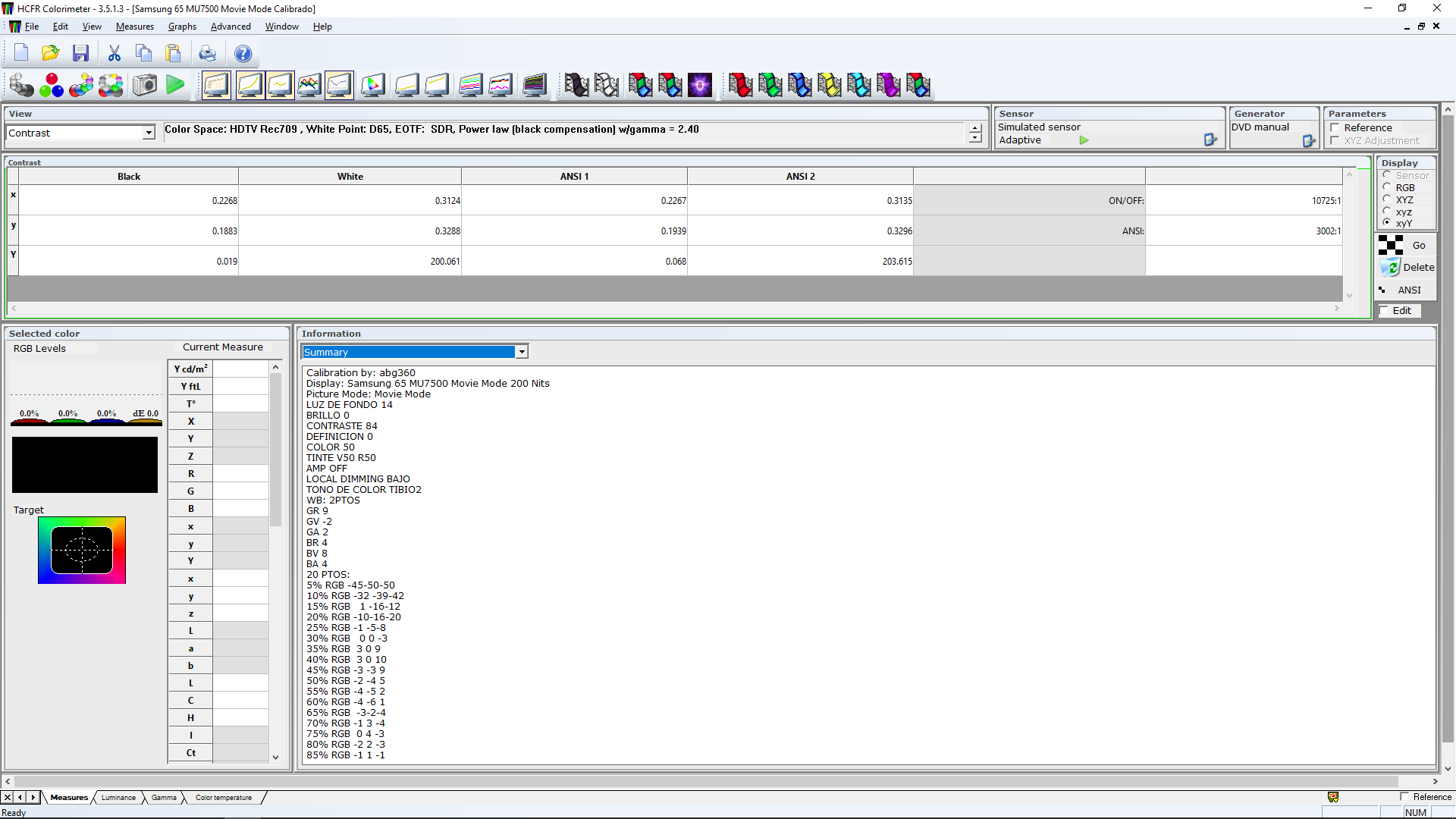

    Samsung 65 MU7500 Movie Mode 200 Nits
    Picture Mode: Movie Mode
    LUZ DE FONDO 14
    BRILLO 0
    CONTRASTE 84
    TINTE V50 R50
    AMP OFF
    LOCAL DIMMING BAJO
    TONO DE COLOR TIBIO2
    WB: 2PTOS
    GR 9
    GV -2
    GA 2
    BR 4
    BV 8
    BA 4
    20 PTOS:
    5% RGB -45-50-50
    10% RGB -32 -39-42
    15% RGB 1 -16-12
    20% RGB -10-16-20
    25% RGB -1 -5-8
    30% RGB 0 0 -3
    35% RGB 3 0 9
    40% RGB 3 0 10
    45% RGB -3 -3 9
    50% RGB -2 -4 5
    55% RGB -4 -5 2
    60% RGB -4 -6 1
    65% RGB -3-2-4
    70% RGB -1 3 -4
    75% RGB 0 4 -3
    80% RGB -2 2 -3
    85% RGB -1 1 -1
    90% RGB -2 0 -1
    95% RGB -2 0 1
    100% RGB 0 0-1
    GAMMA BT1886 -2
    CMS PERSONAL:
    R 36 10 4
    G 30 50 15
    B 0 14 60
    A 57 47 15
    C 20 50 55
    M 30 18 48
    Samsung 65 MU7500 Movie Mode HDR Calibrado
    WB: 18 0 -1 -3 4 1
