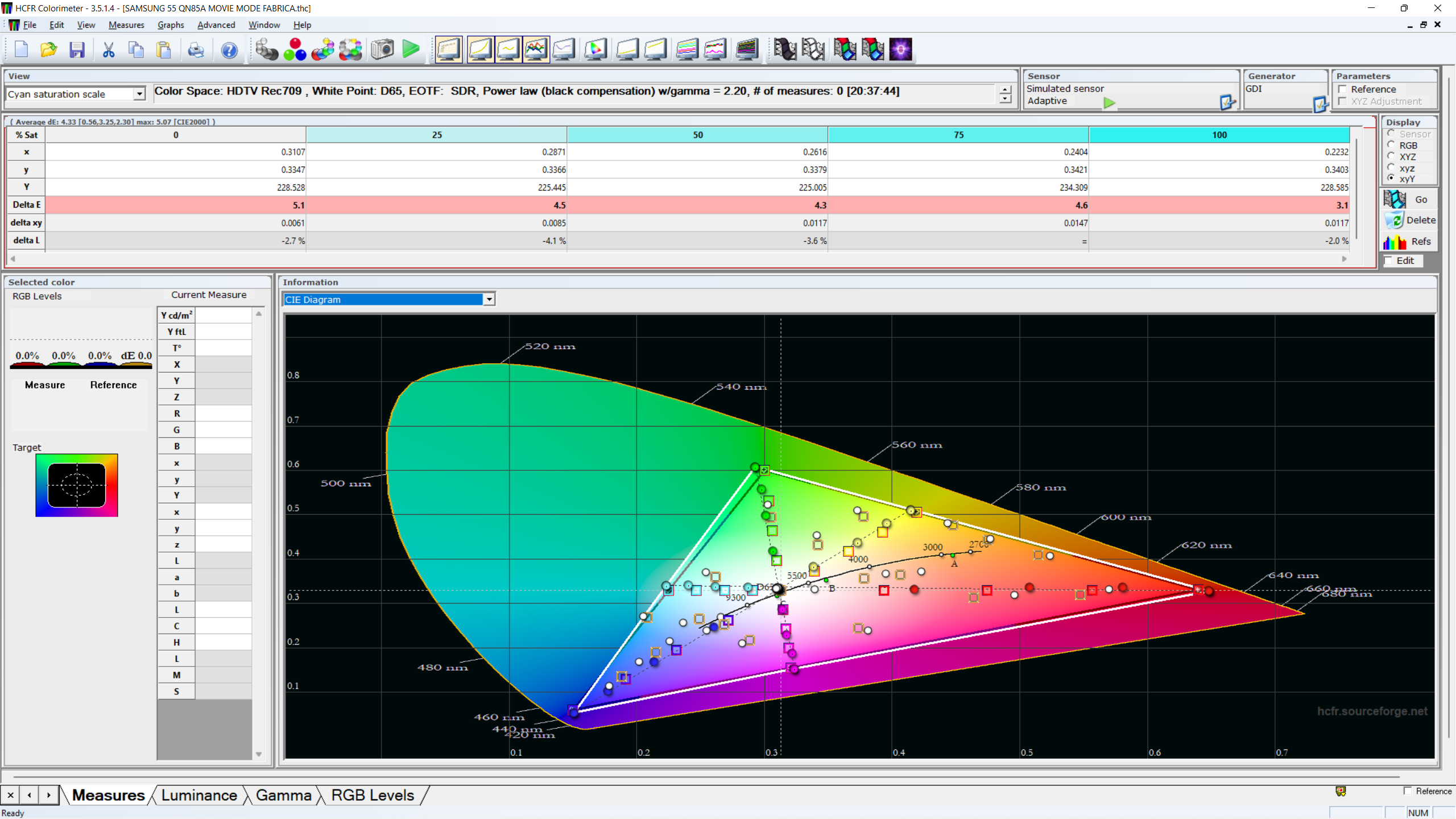

    Aquí podemos apreciar que el tv de caja viene con la gamma muy elevada ya apuntando a 2.4 por defecto, también vemos una elevada luminancia que roza los 295 nits, los colores azul y cyan llegan con errores mayores a 3 y un color checker que deja mucho que desear además de un nivel de negro nativo muy elevado que lo deja con el contraste de 1300:1 típico de este panel ADS. Veamos tras calibrar los resultados:
    Captura de pantalla (244).png Captura de pantalla (245).png Captura de pantalla (246).png Captura de pantalla (247).png Captura de pantalla (248).png Captura de pantalla (249).png Captura de pantalla (250).png Captura de pantalla (251).png Captura de pantalla (252).png Captura de pantalla (253).png Captura de pantalla (254).png

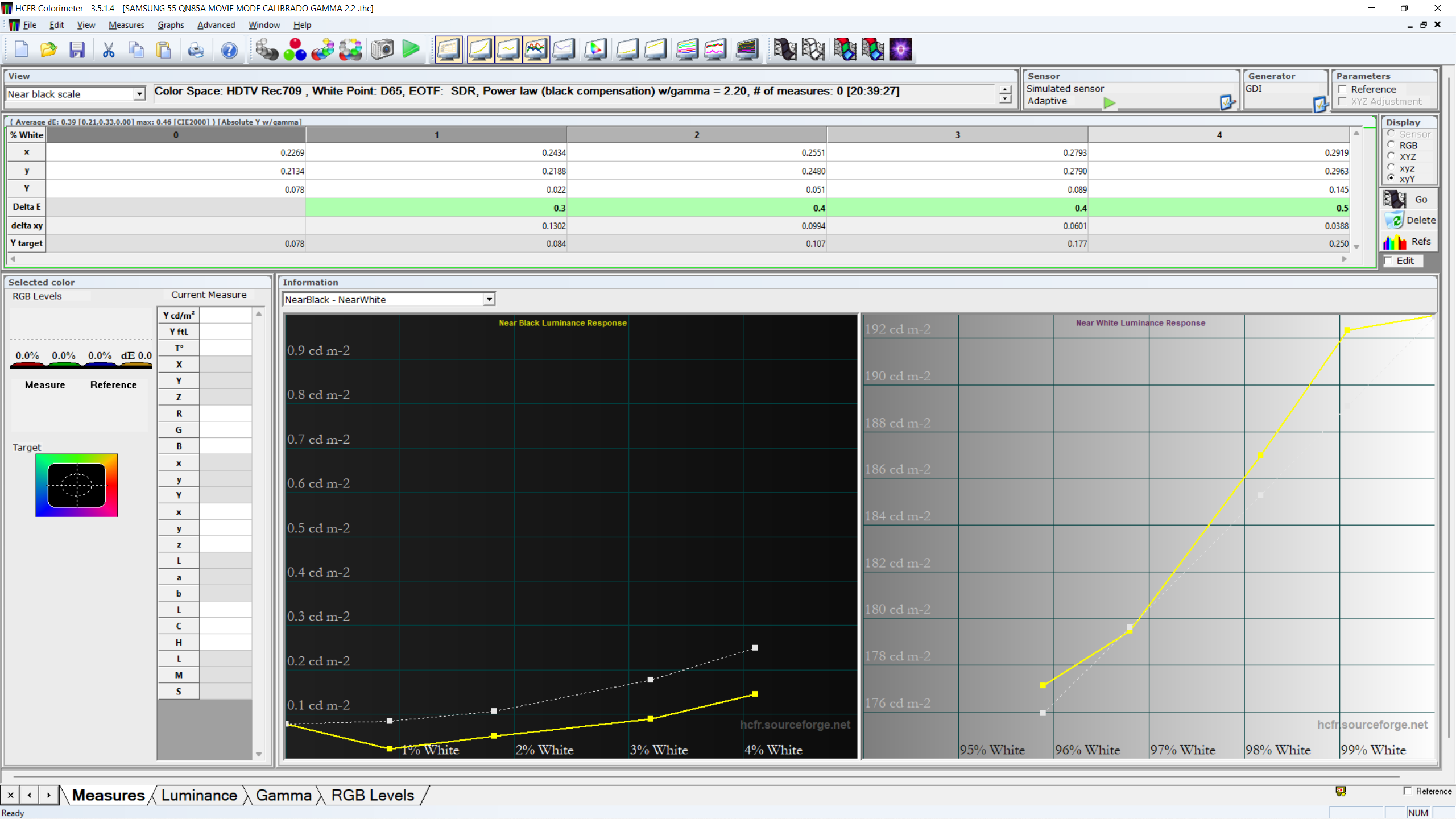

    Tras calibrar a 20 puntos y el CMS vemos mucho mejores resultados, la gamma prácticamente se aplanó lo más que se pudo, el balance RGB igual, la temperatura de color y el colorchecker todo por debajo de delta error 3, y descubrimos que el local dimming varía el contraste ya que tras calibrar en bajo se obtiene 0.084 cd/m2, en medio 0.75cd/m2 y en contraste subió hasta 2500:1, en alto obviamente se atenúa más, pero se vuelve más inestable.

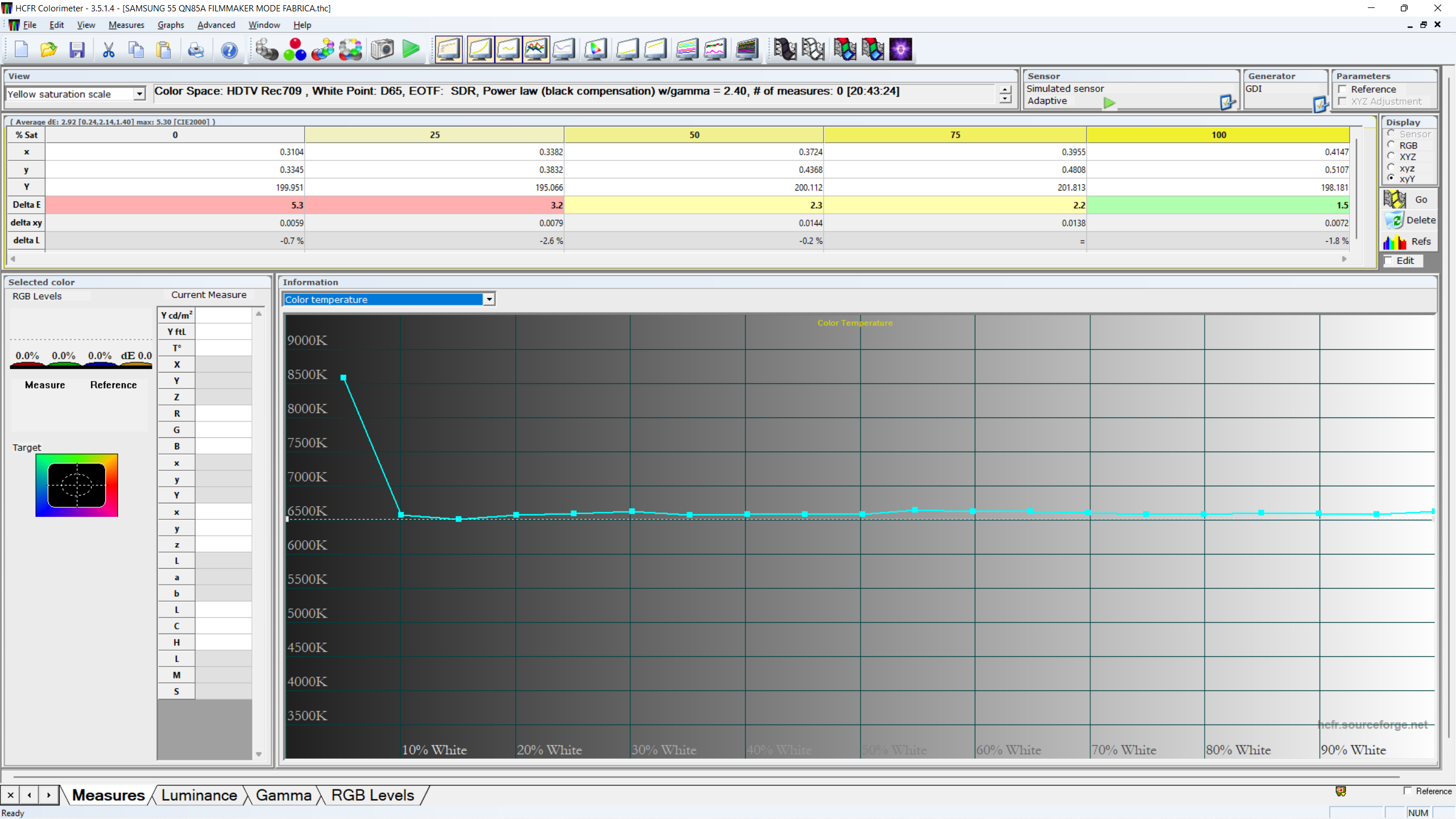

    El Filmmaker Mode de fábrica apunta a bt1886 como gamma, la luminancia es demasiada para entorno nocturno ya que bordea los 217 nits, el azul y el cyan vienen con errores ligeramente superiores a 3, la gamma al inicio es demasiado oscura y los detalles en sombra se pierden, además vemos un claro tinte verdoso en las imágenes por la falta de proporcionar correctamente el azul y rojo. El nivel de contraste nativo al ser una gamma más oscura de inicio es mayor 2500:1 como tras calibrar el modo película, pero tras calibrar encontraremos más variaciones, veamos:
    Captura de pantalla (266).png Captura de pantalla (267).png Captura de pantalla (268).png Captura de pantalla (269).png Captura de pantalla (270).png Captura de pantalla (271).png Captura de pantalla (272).png Captura de pantalla (273).png Captura de pantalla (274).png Captura de pantalla (275).png Captura de pantalla (276).png
    Al ajustar la gamma a bt1886, y usar los 2 puntos de balance de blancos se pudo corregir un poco la gamma pero aun así los resultados no son muy satisfactorios sin poder hacer más correcciones, obviamente usando cal day o cal night es mejor ya que tendríamos mayor control de gamma y menores errores, el colorchekcer tiene errores mayores a 3 pero no superiores a 4 y lo resaltable es que el nivel de negro bajó hasta su máximo pico 0.050cd/m2 que es lo mejor que pudo alcanzar este panel ADS, el cual en pantalla completa da 600 nits.

    SAMSUNG 55 QN85A MOVIE MODE CALIBRADO GAMMA 2.2
    BRILLO 18
    CONTRASTE 45
    LOCAL DIMMING NORMAL
    TONO DE COLOR TIBIO 2
    BALANCE DE BLANCOS 10 0 4 1 3 3
    5% 50 50 50
    10% 50 49 49
    15% 39 35 36
    20% 7 1 0
    25% 0 0 -1
    30% -2 -3 -3
    35% -3 -4 -4
    40% -1 0 -2
    45% -7 -6 -6
    50% -9 -5 -7
    55% -3 -7 -7
    60% -4 -6 -7
    65% -5 -6 -6
    70% -5 -4 -5
    75% -4 -3 -3
    80% -4 -2 -2
    85% -6 -5 -5
    90% -3 -2 -2
    95% -3 -1 0
    100% -1 -1 -1
    CMS ROJO 50 47 62 VERDE 47 61 44 AZUL 50 76 50 AMARILLO 39 63 44 CIAN 48 64 83 MAGENTA 52 49 90
