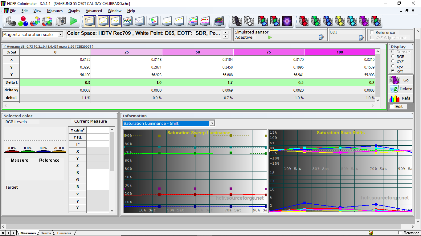

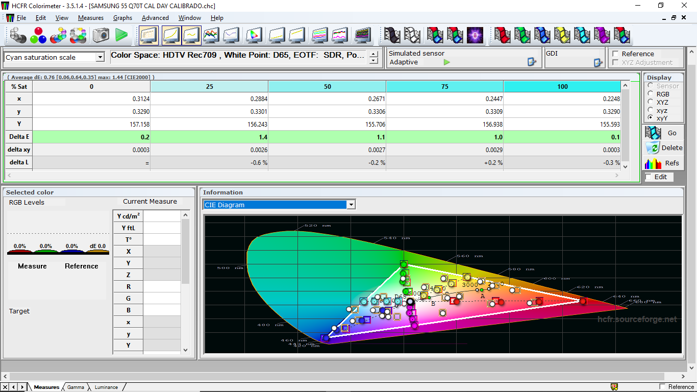

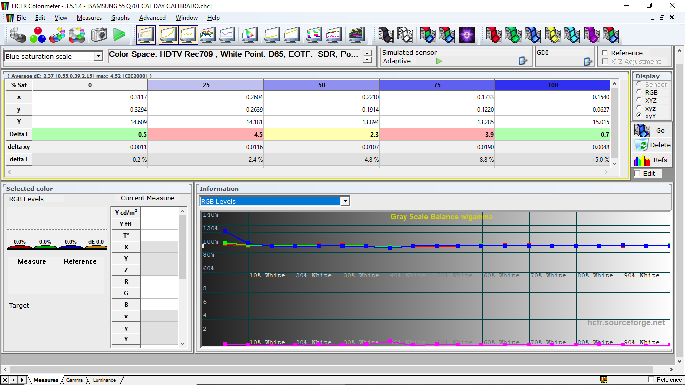

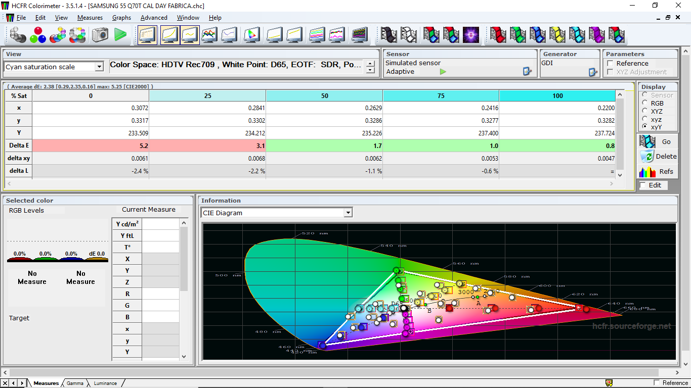

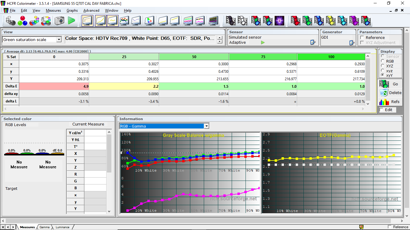

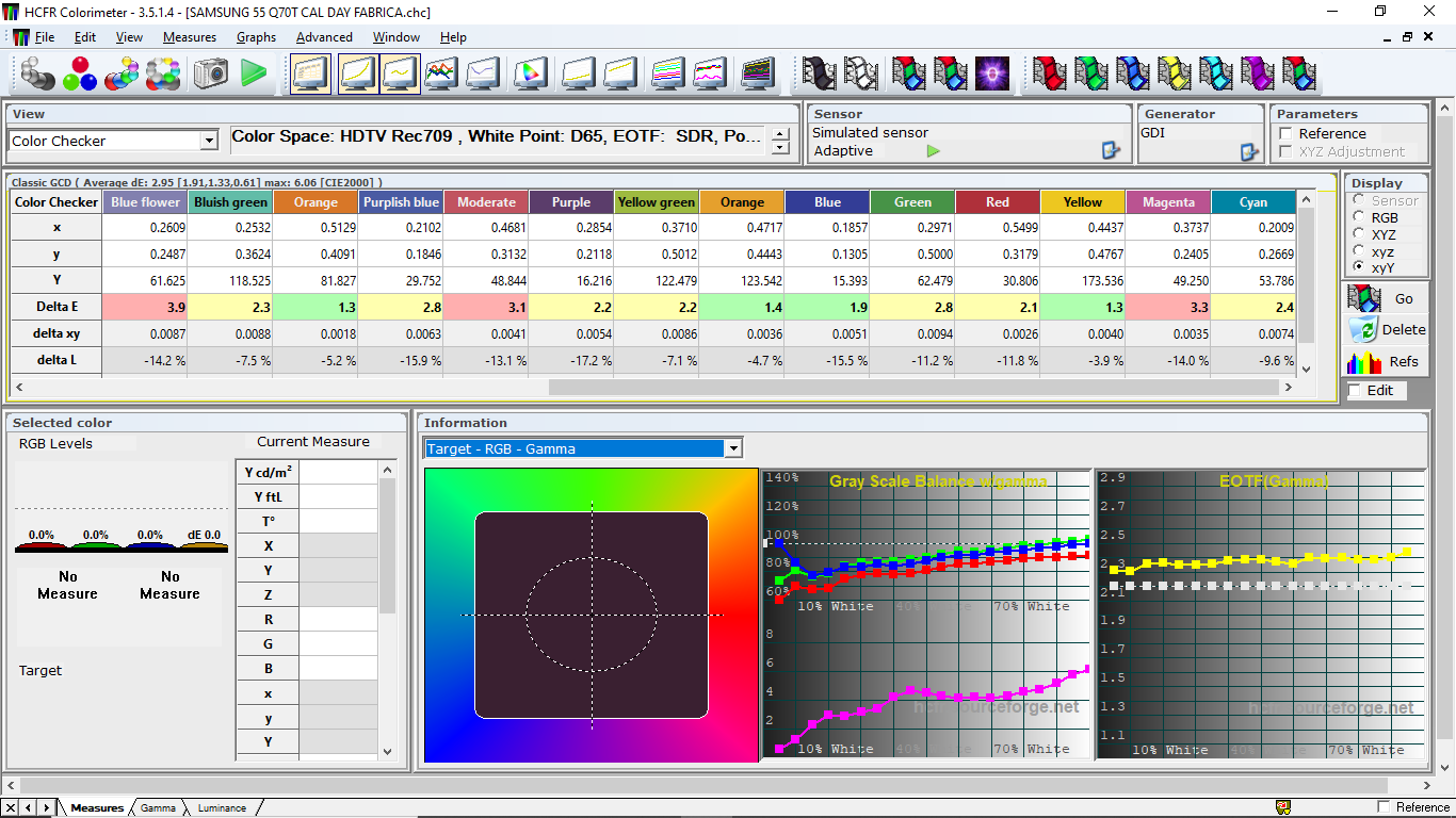

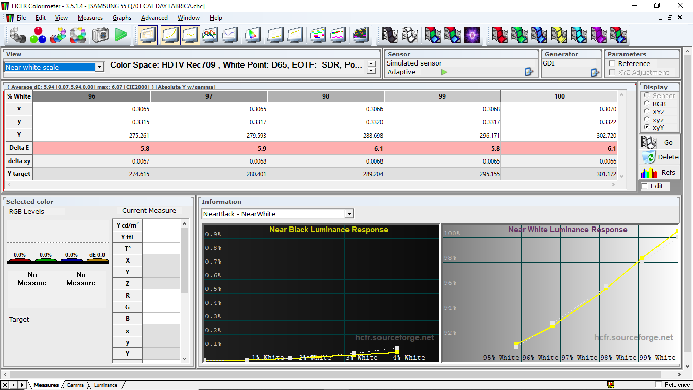

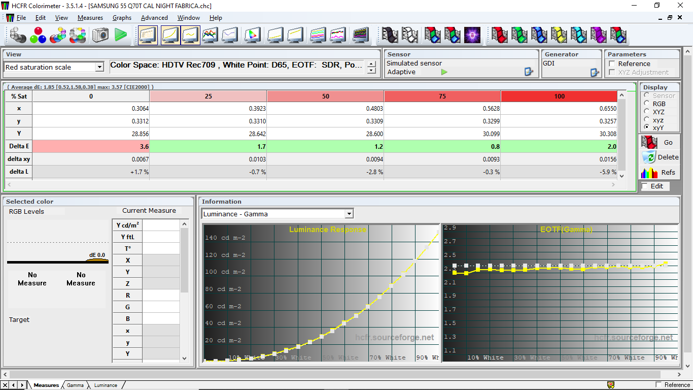

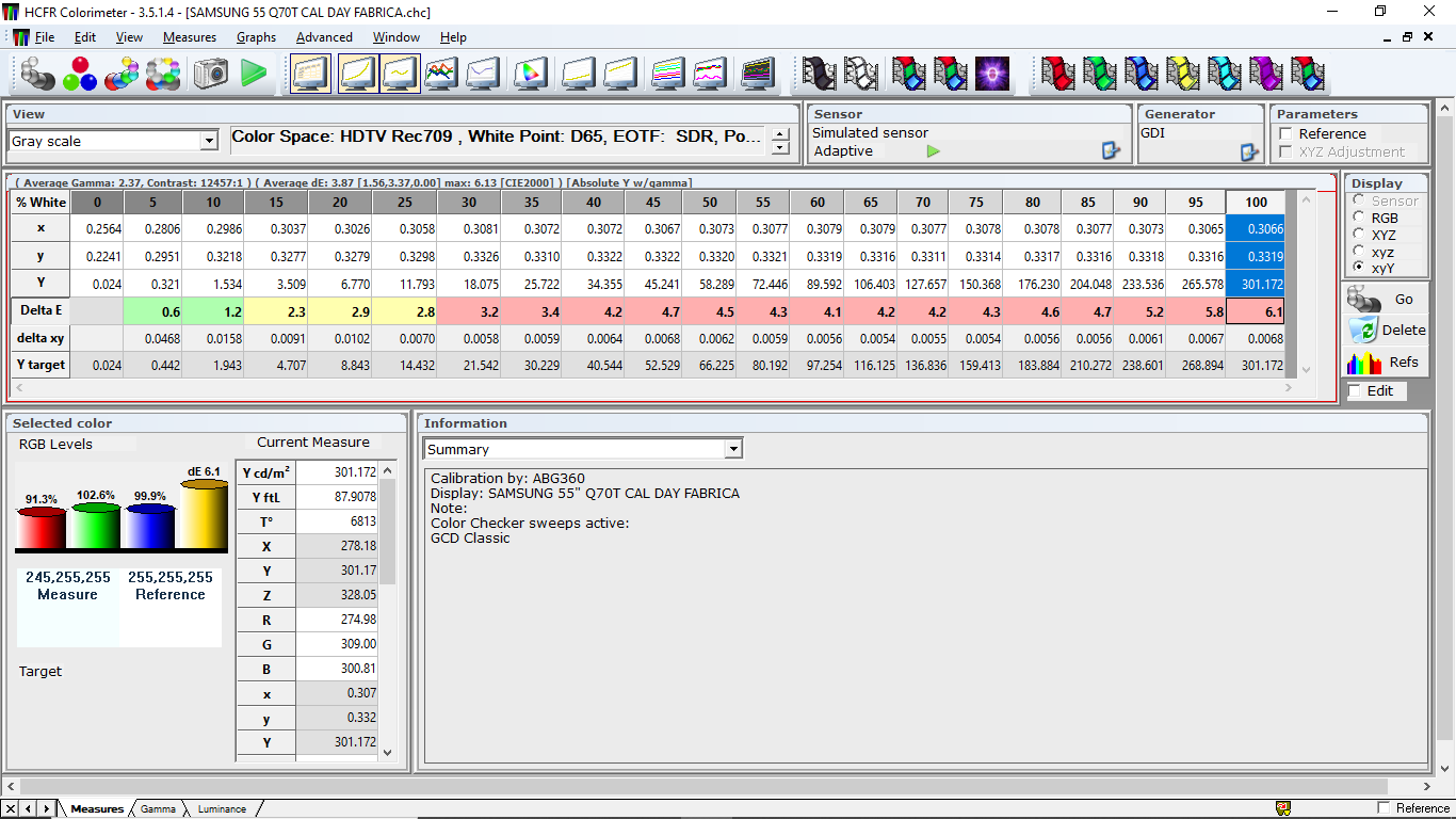

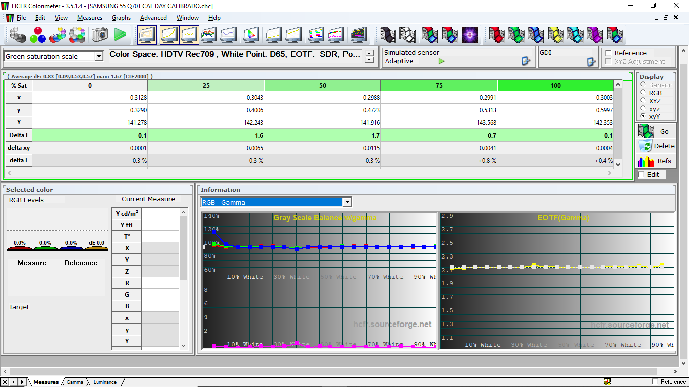

    Resultados de fábrica en el modo CAL DAY:
    Captura de pantalla (3).png Captura de pantalla (5).png Captura de pantalla (6).png Captura de pantalla (7).png Captura de pantalla (8).png Captura de pantalla (9).png Captura de pantalla (10).png Captura de pantalla (11).png Captura de pantalla (12).png Captura de pantalla (13).png Captura de pantalla (14).png Captura de pantalla (15).png
    El tv de fábrica como podemos ver en las gráficas muestra deficiencia de rojos por lo cual se nota que las sombras se muestran muy azulinas perdiendo detalles, además la gamma para ser un modo de visualización diurna está muy elevada y oscura, ni decir la luminosidad de panel que sobrepasa los 300 nits, los colores también presentan errores elevados en casi todas sus fases, pero digamos que hemos visto peores tv en otras ocasiones. Como vemos este panel no tiene local dimming y depende de su contraste nativo, el cual no es malo, pero veamos si lo podemos mejorar.

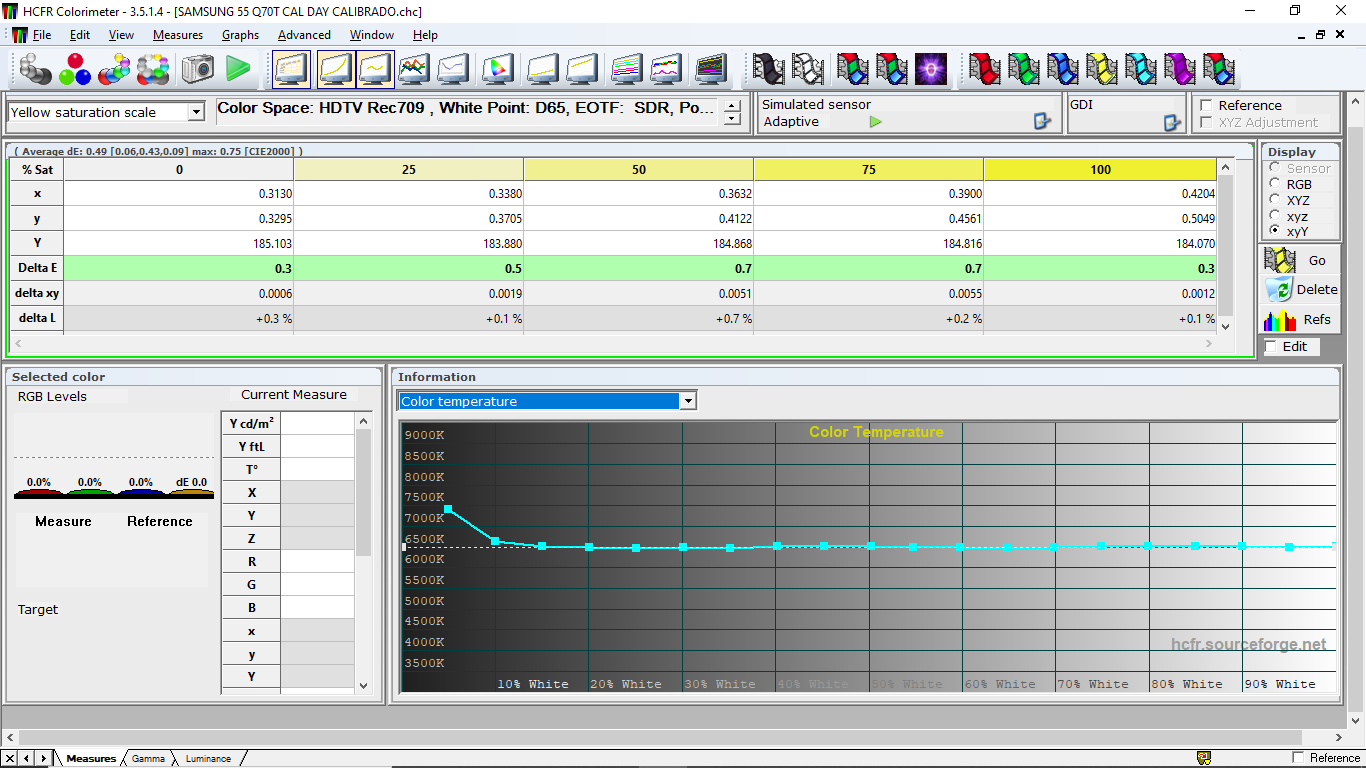

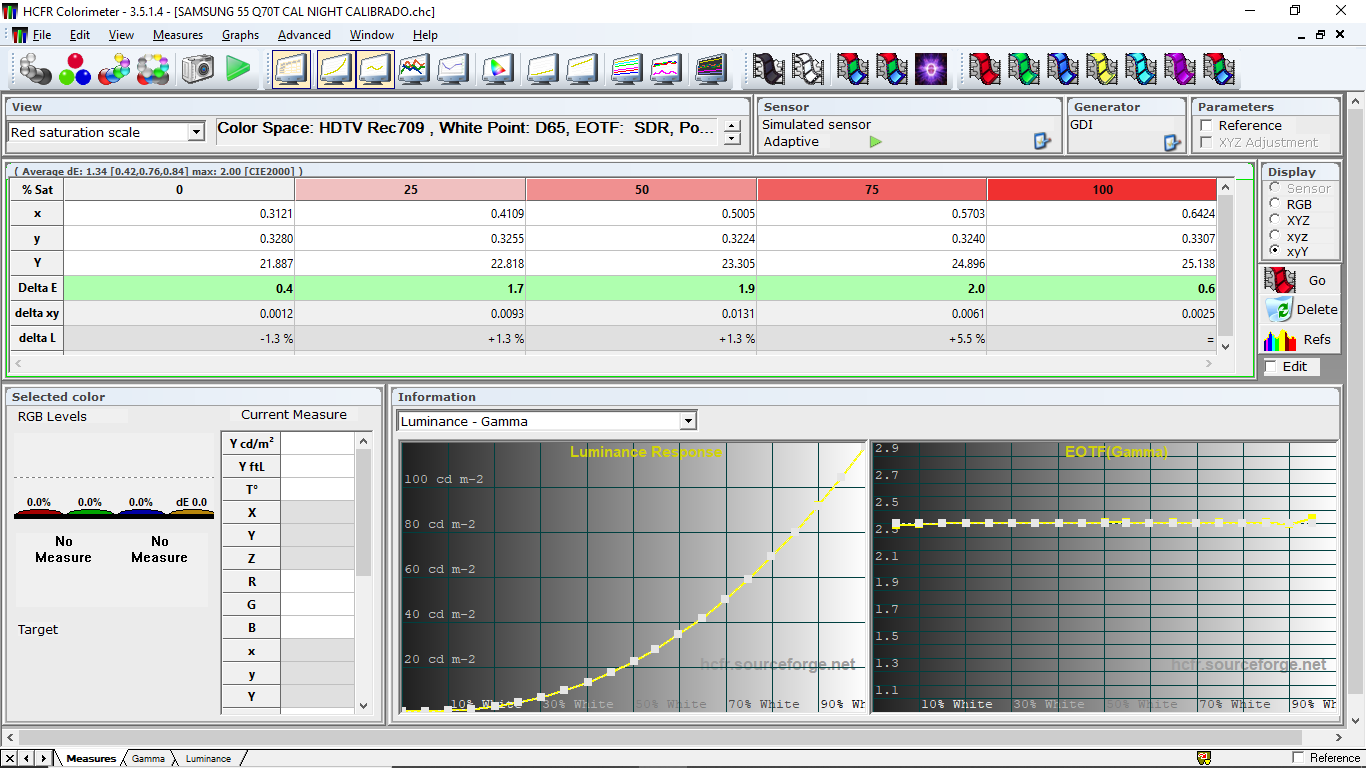

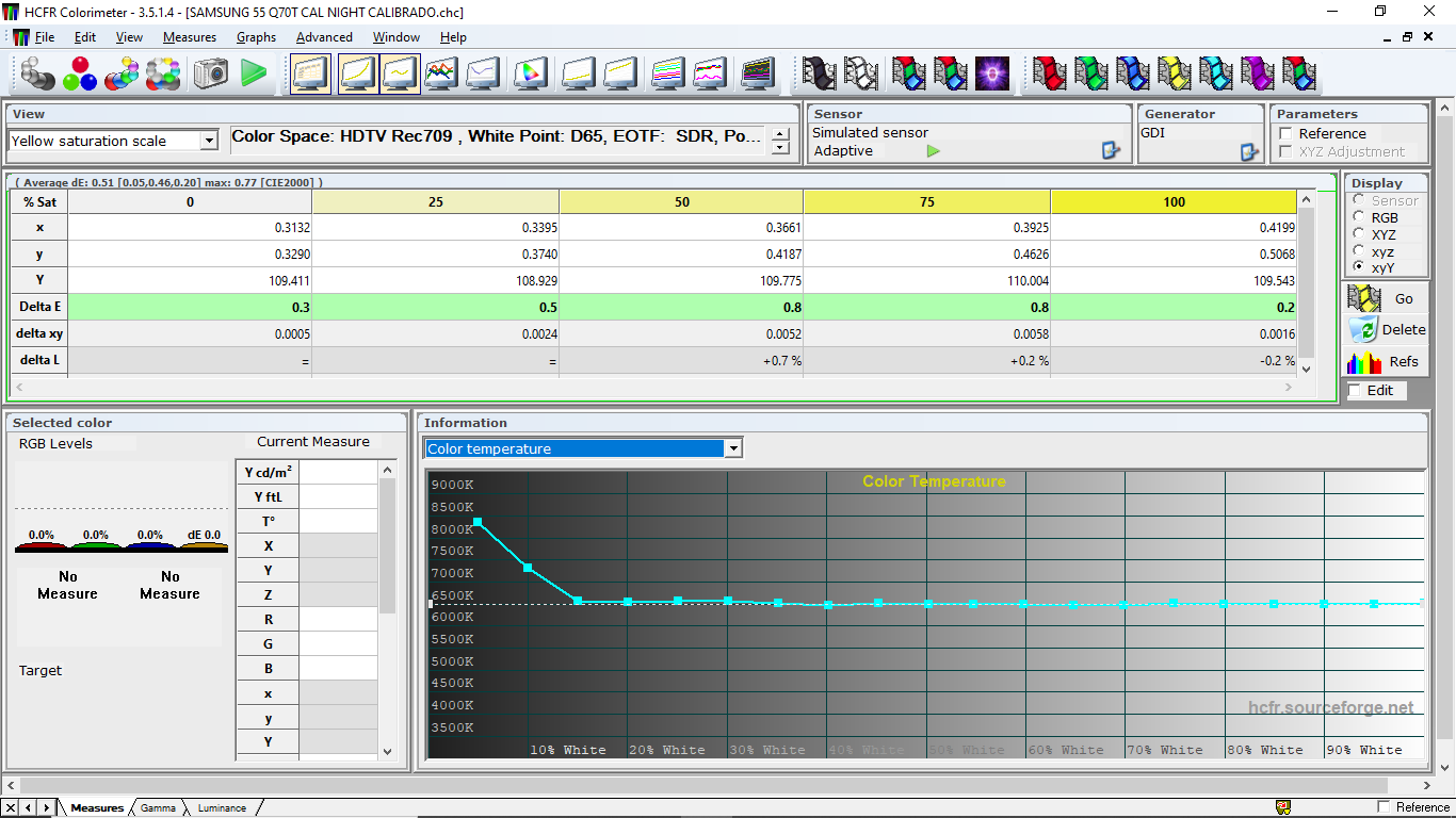

    Procedemos a calibrar este modo:
    Captura de pantalla (16).png Captura de pantalla (17).png Captura de pantalla (18).png Captura de pantalla (19).png
    Captura de pantalla (20).png Captura de pantalla (21).png Captura de pantalla (22).png Captura de pantalla (23).png Captura de pantalla (24).png Captura de pantalla (25).png Captura de pantalla (26).png Captura de pantalla (27).png

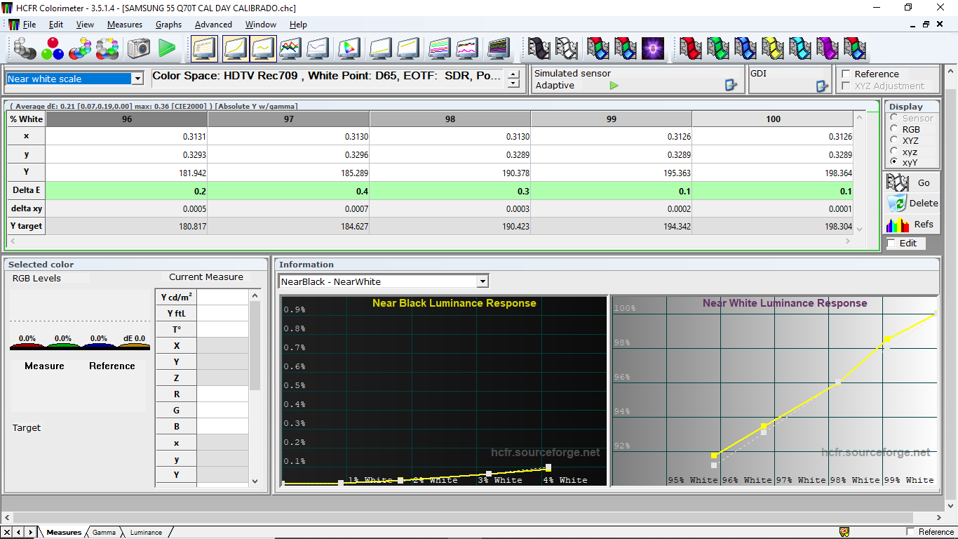

    Tras calibrar, corregimos prácticamente todo, la gamma se aplano casi por completo, la luminancia es correcta, la temperatura de color es buena y los colores salvo el azul en 50% y 75% que lamentablemente no se pueden corregir sin atrofiar a los demás, han quedado muy bien, cerca de la referencia. El contraste bajo aún más de un 0.024 a un 0.018, lo cual aumento el rango dinámico.

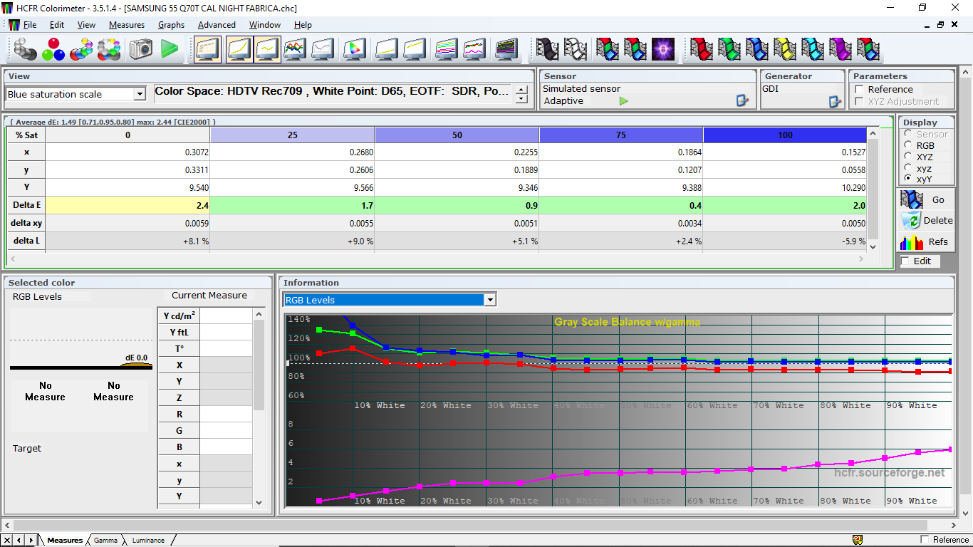

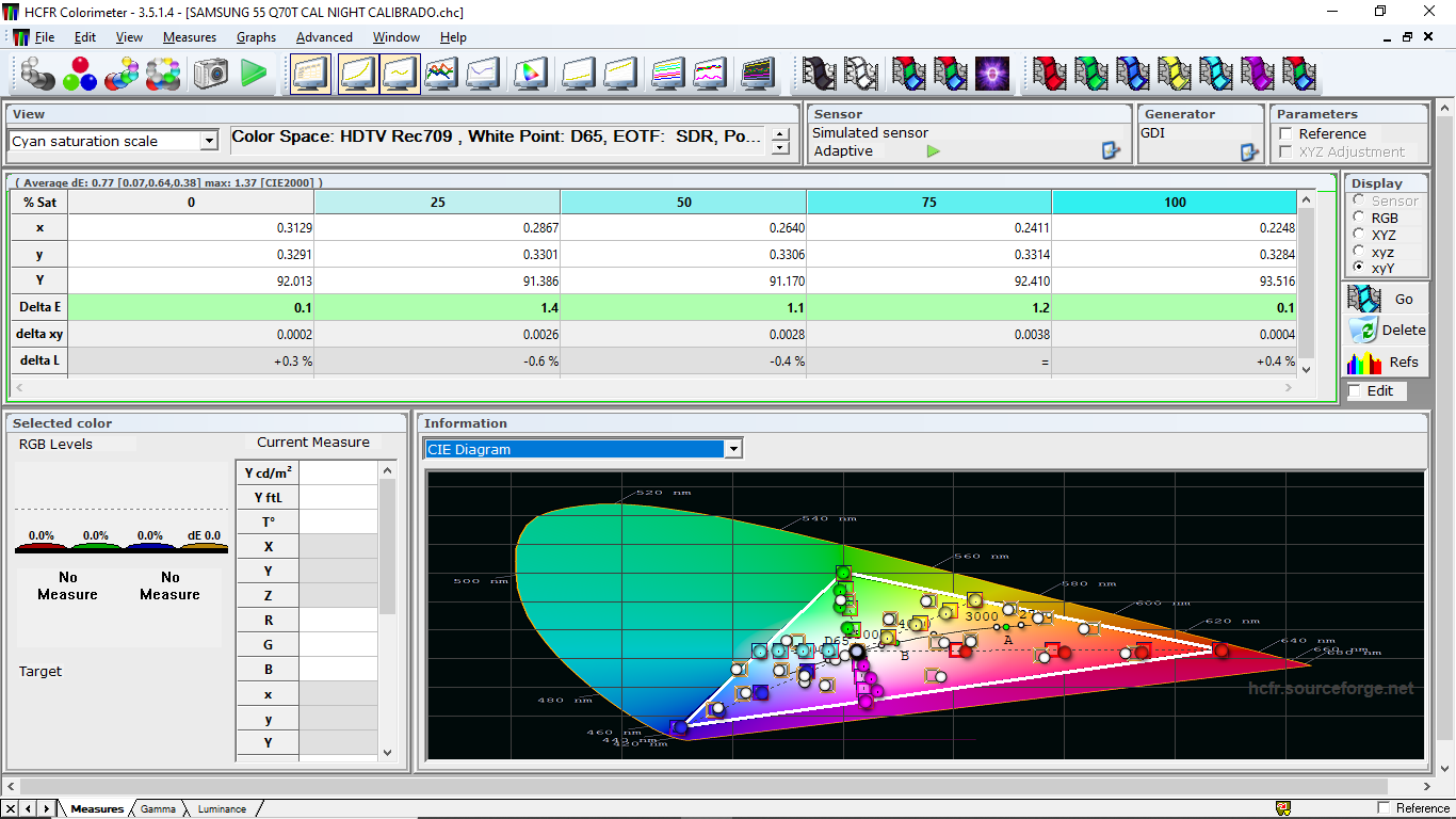

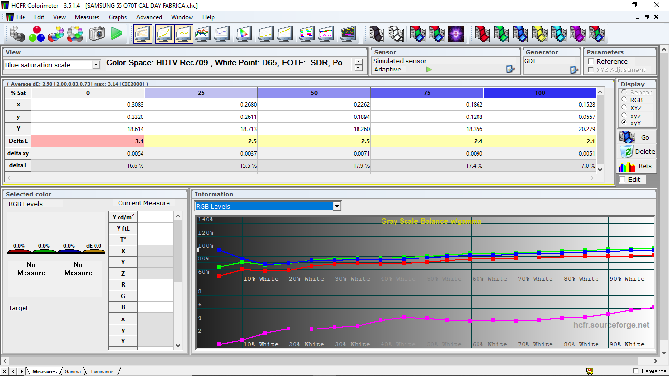

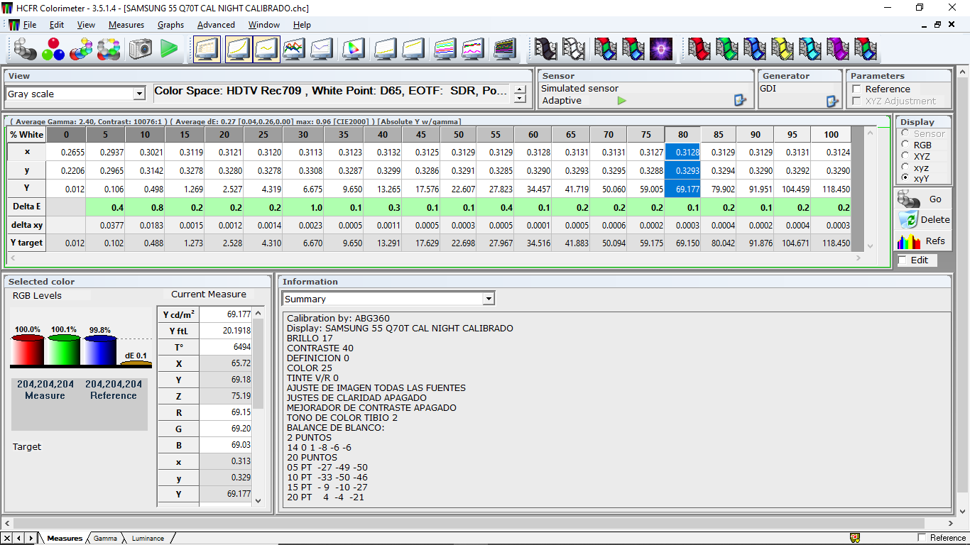

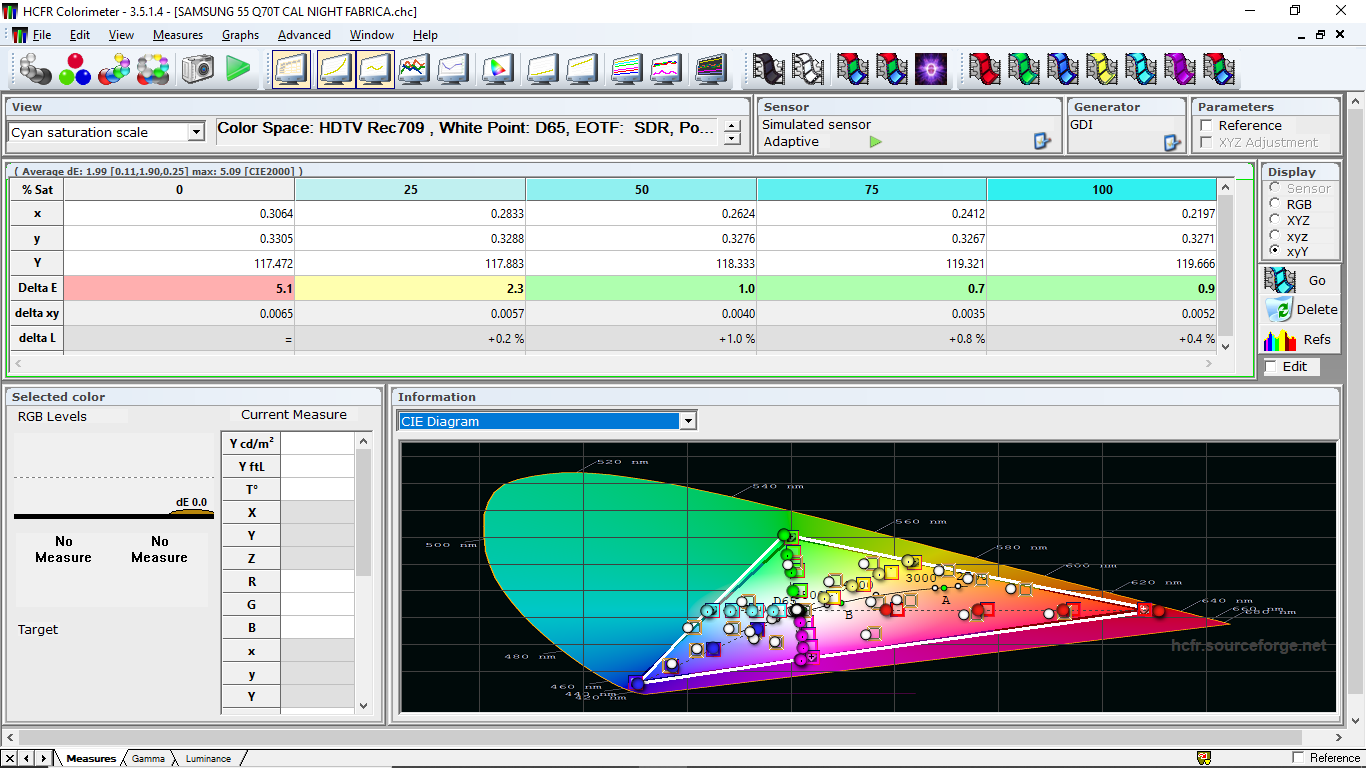

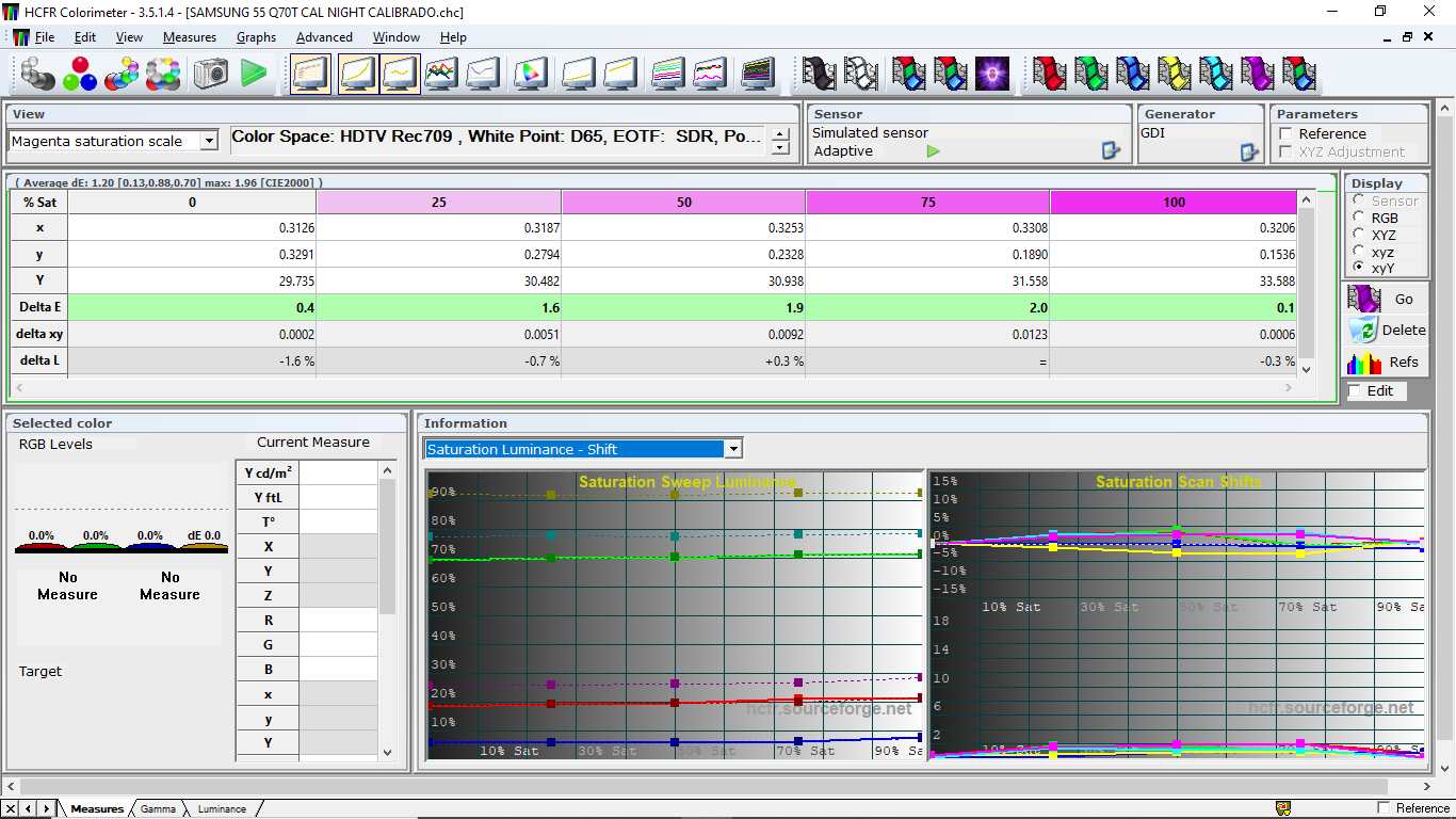

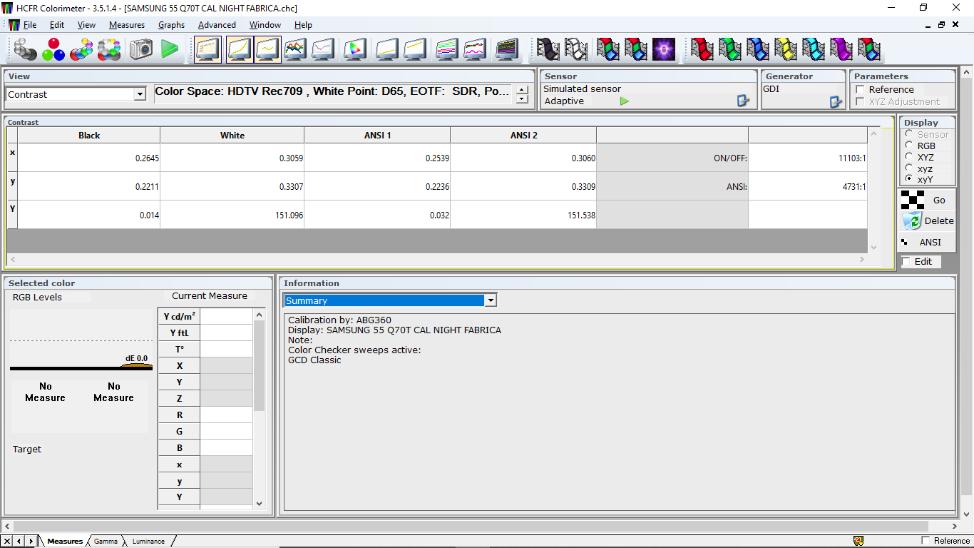

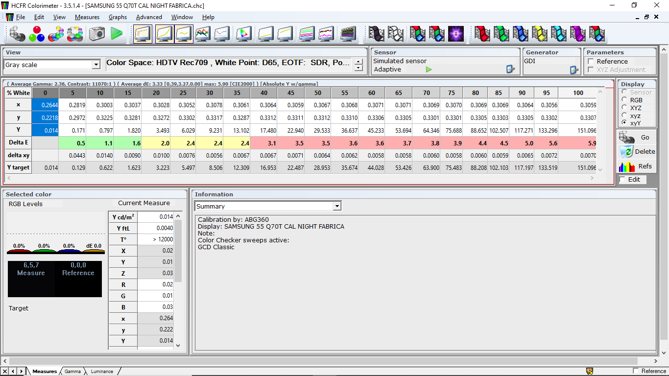

    Pasamos a ver como viene fuera de la caja en modo CAL Night:
    Captura de pantalla (29).png Captura de pantalla (31).png Captura de pantalla (32).png Captura de pantalla (33).png Captura de pantalla (34).png Captura de pantalla (35).png Captura de pantalla (36).png Captura de pantalla (37).png Captura de pantalla (38).png Captura de pantalla (39).png

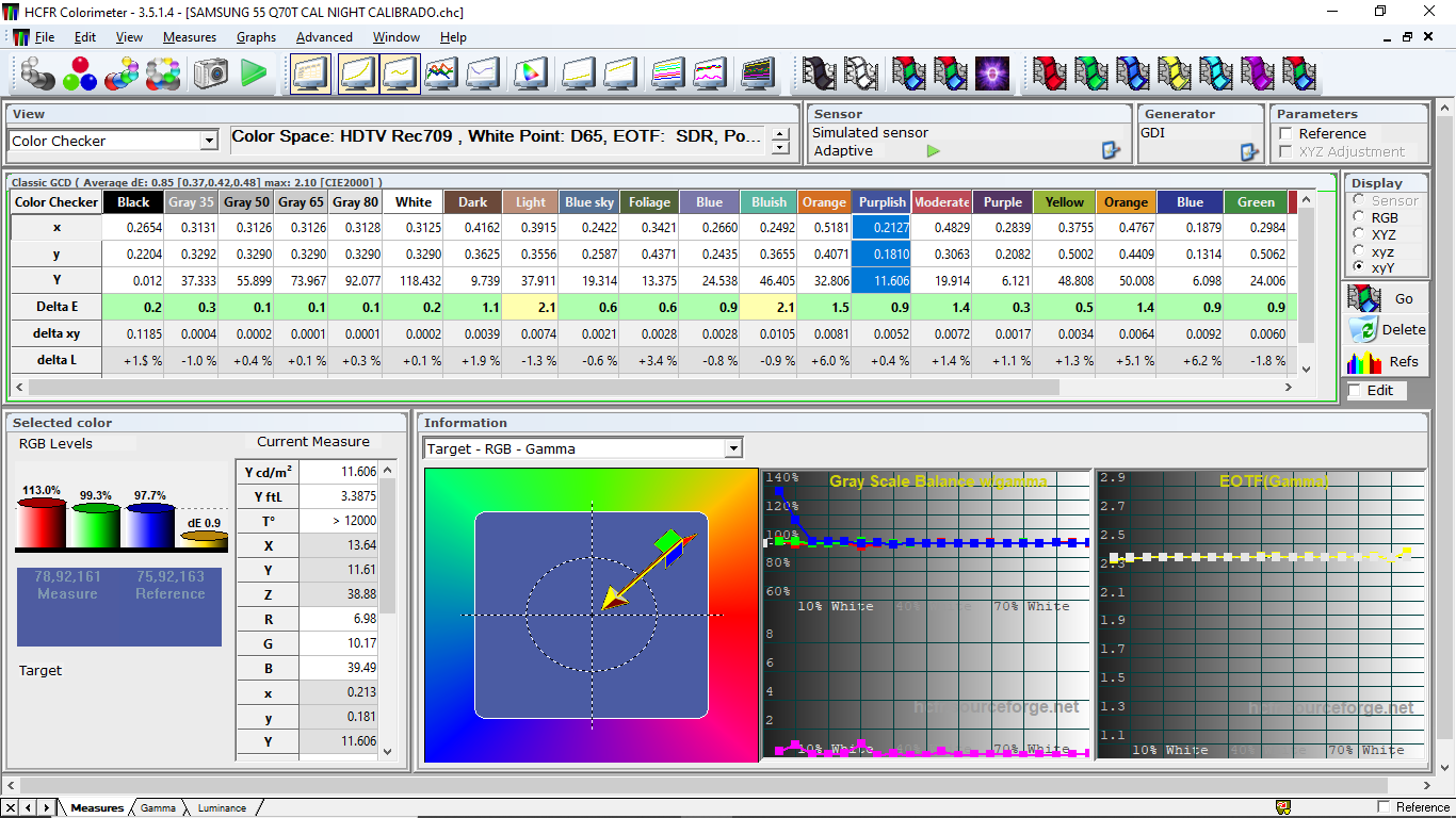

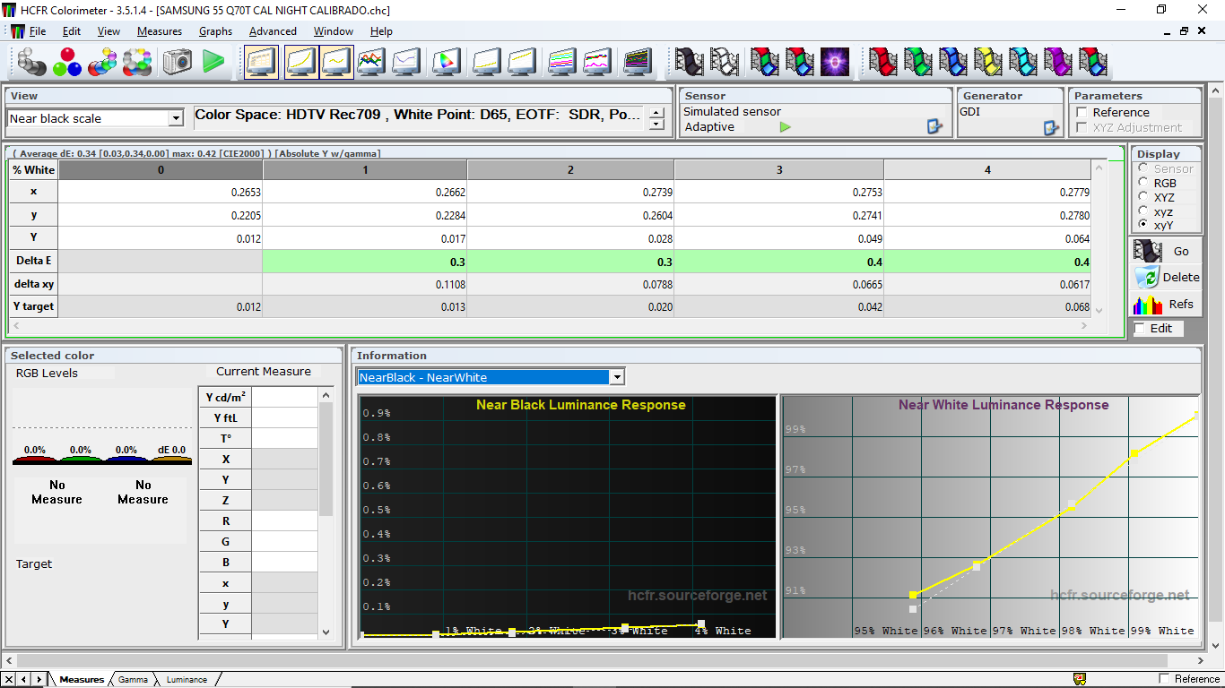

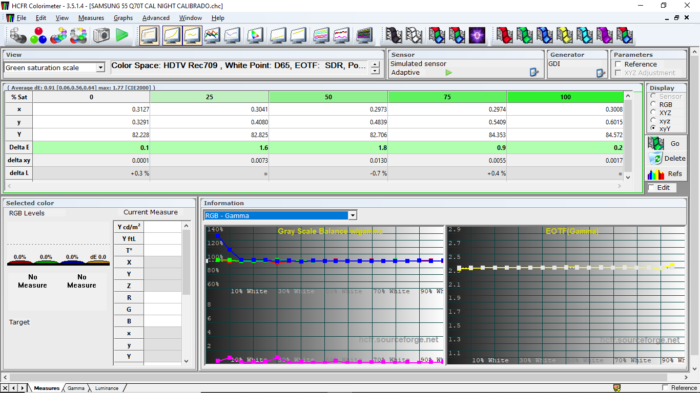

    Definitivamente este modo de visualización nocturna viene a una mejor luminancia como son 150 nits aunque así puede ser un poco elevada, la gamma da un buen tracking a 2.4, los colores no presentan tantos errores y si bien hay una ligera deficiencia de rojos se podría decir que es el mejor modo para ver la tv sin calibrar. El nivel de negro también es el más bajo logrado por el panel, lo cual habla bien de su contraste nativo.

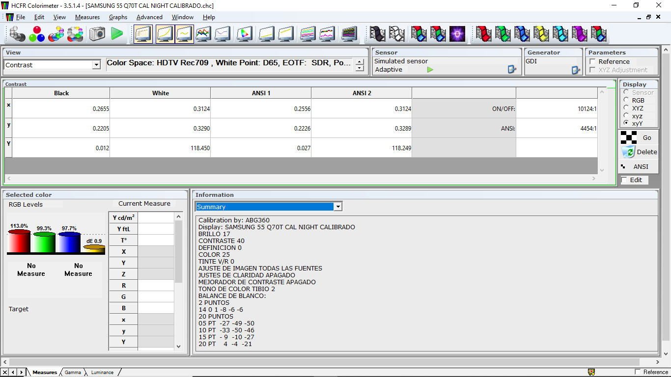

    A continuación, tenemos los resultados referentes, tras corregir y calibrar este Q70T hasta su máxima expresión, visualizar el color checker que quedo muy bien y el nuevo nivel de negro de 0.012 el cual le da un mayor rango dinámico alcanzando a los plasmas de Panasonic (2012) curiosamente:

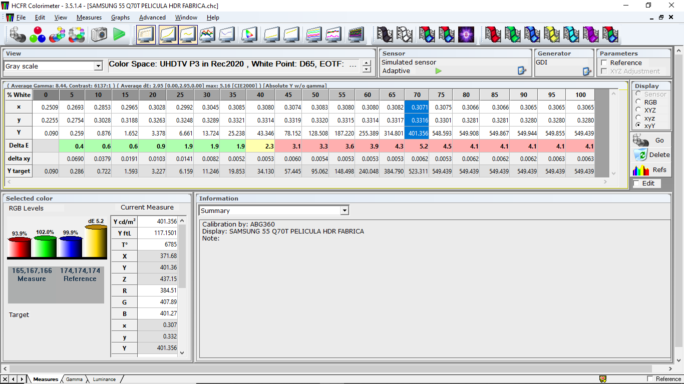

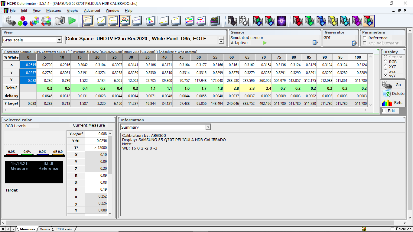

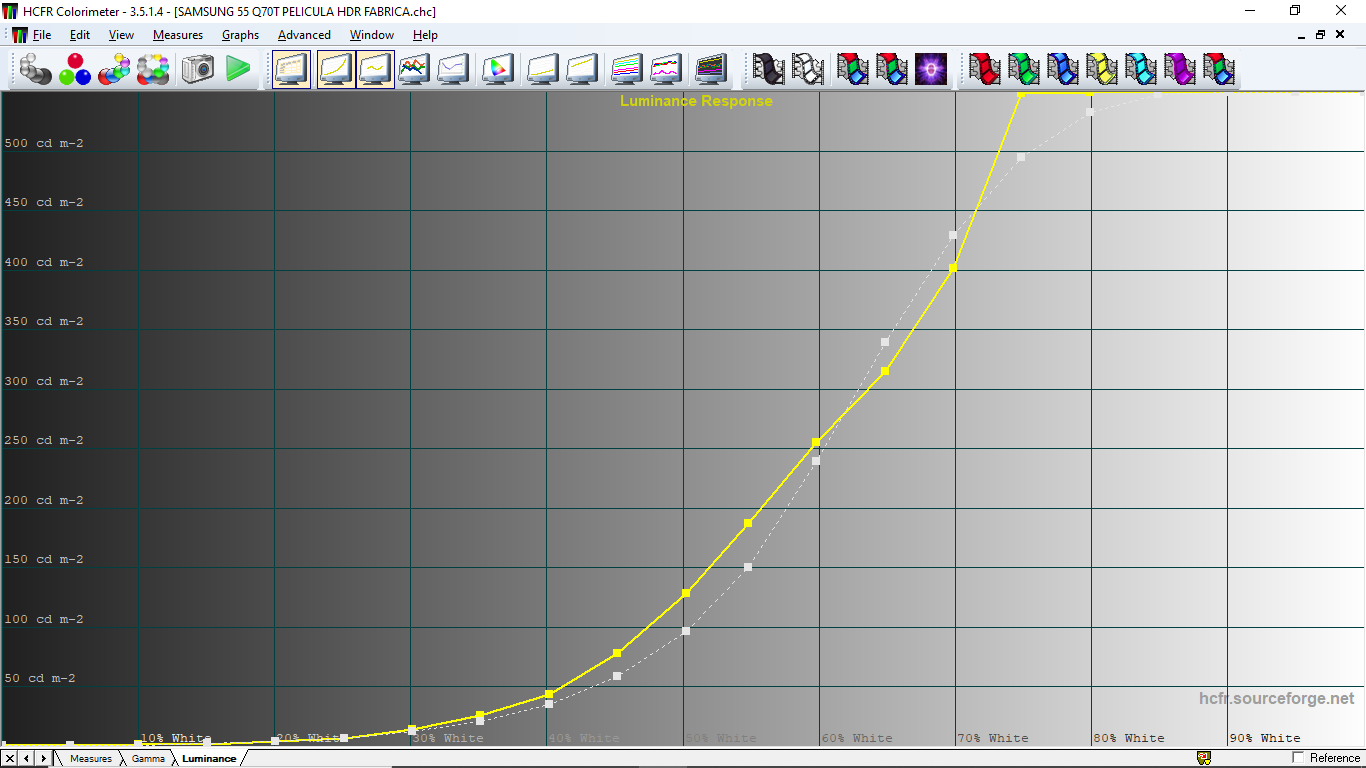

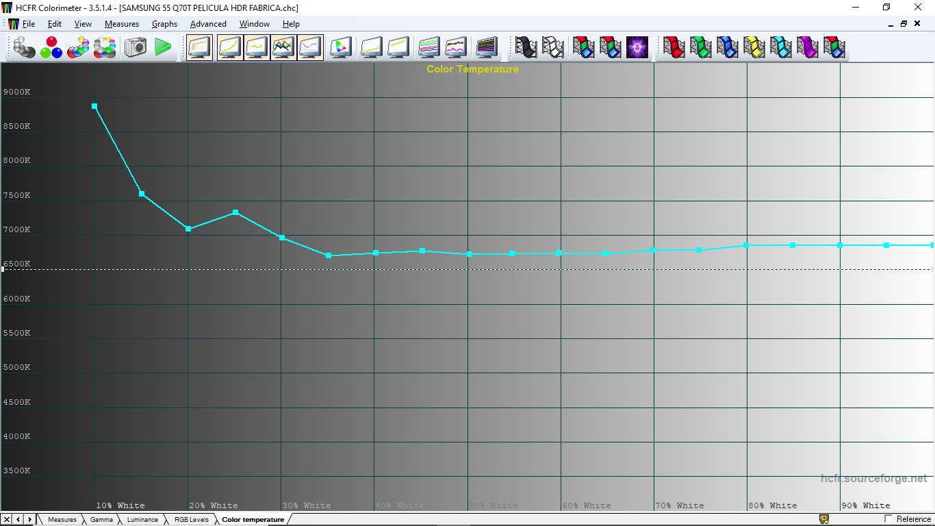

    HDR [High Dynamic Range]

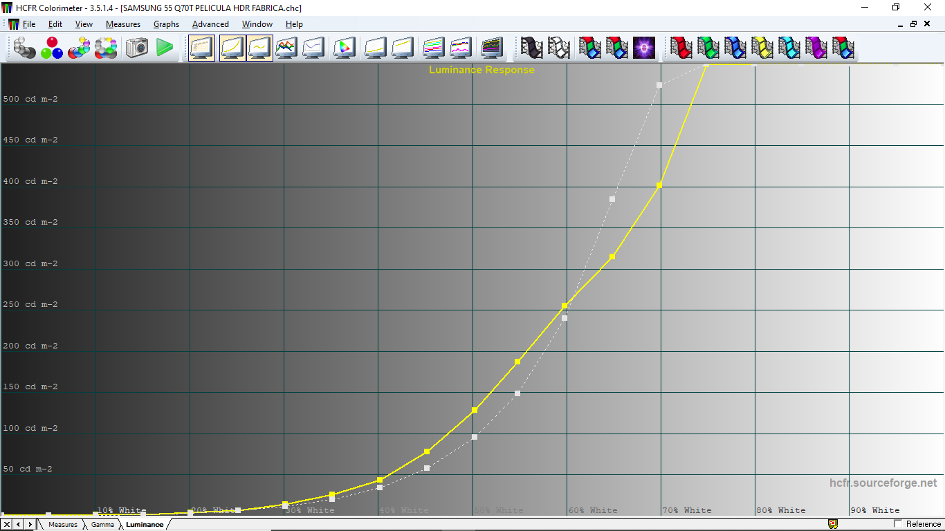

    Sabemos que el HDR en calibración aún no tiene display capaces de llegar a los 10 000nits y Rec2020 100% y los formatos actuales sirven para acercar esa gran brecha, pues esta tv tiene HDR10 +, HDR 10 y HLG. Pero la gran pega es su falta de Dolby Vision.
    Samsung 55" Q70T nos ofrece unos 549 nits en Película HDR de fábrica sin calibrarlo al D65, ya calibrado llega a un pico de 511 nits en modo Película, lo cual cumple con lo prometido en las especificaciones lo cual es asegurarnos un panel de 500 nits aproximados.
    Ya es costumbre de Samsung el no seguir el estándar de la EOTF HDR en la parte alta para que la imagen sea más lumínica resaltando los highlights, esperemos para los cinéfilos cambien esta tendencia o nos ofrezcan un modo para eso.
    Así vino de fábrica:
    Captura de pantalla (54).png Captura de pantalla (55).png Captura de pantalla (56).png Captura de pantalla (57).png Captura de pantalla (58).png

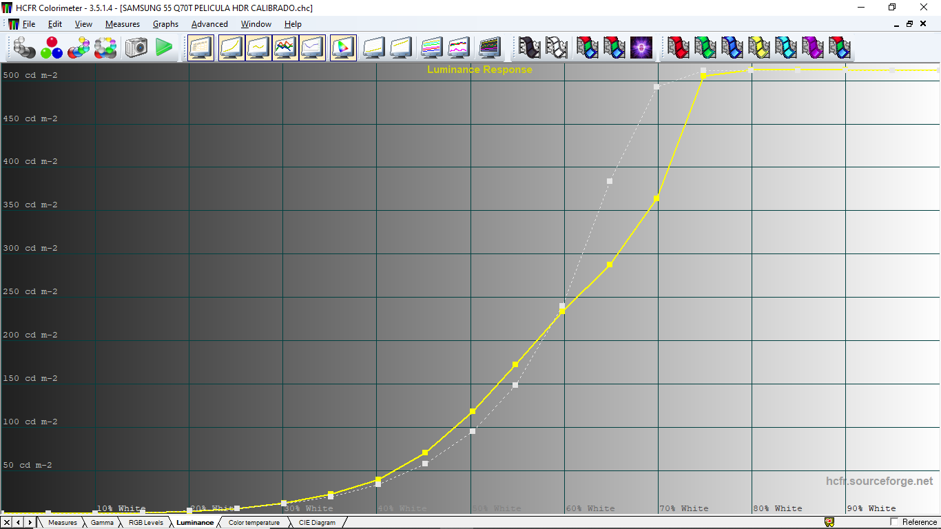

    Como podemos ver hay deficiencia de rojo en este panel incluso en HDR. Tras calibrar mejoró y quedó así:
    Captura de pantalla (59).png Captura de pantalla (60).png Captura de pantalla (61).png Captura de pantalla (62).png Captura de pantalla (63).png

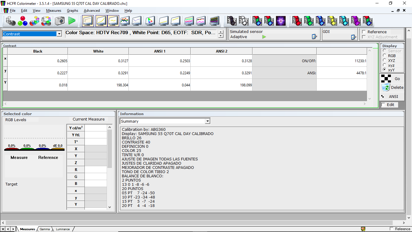

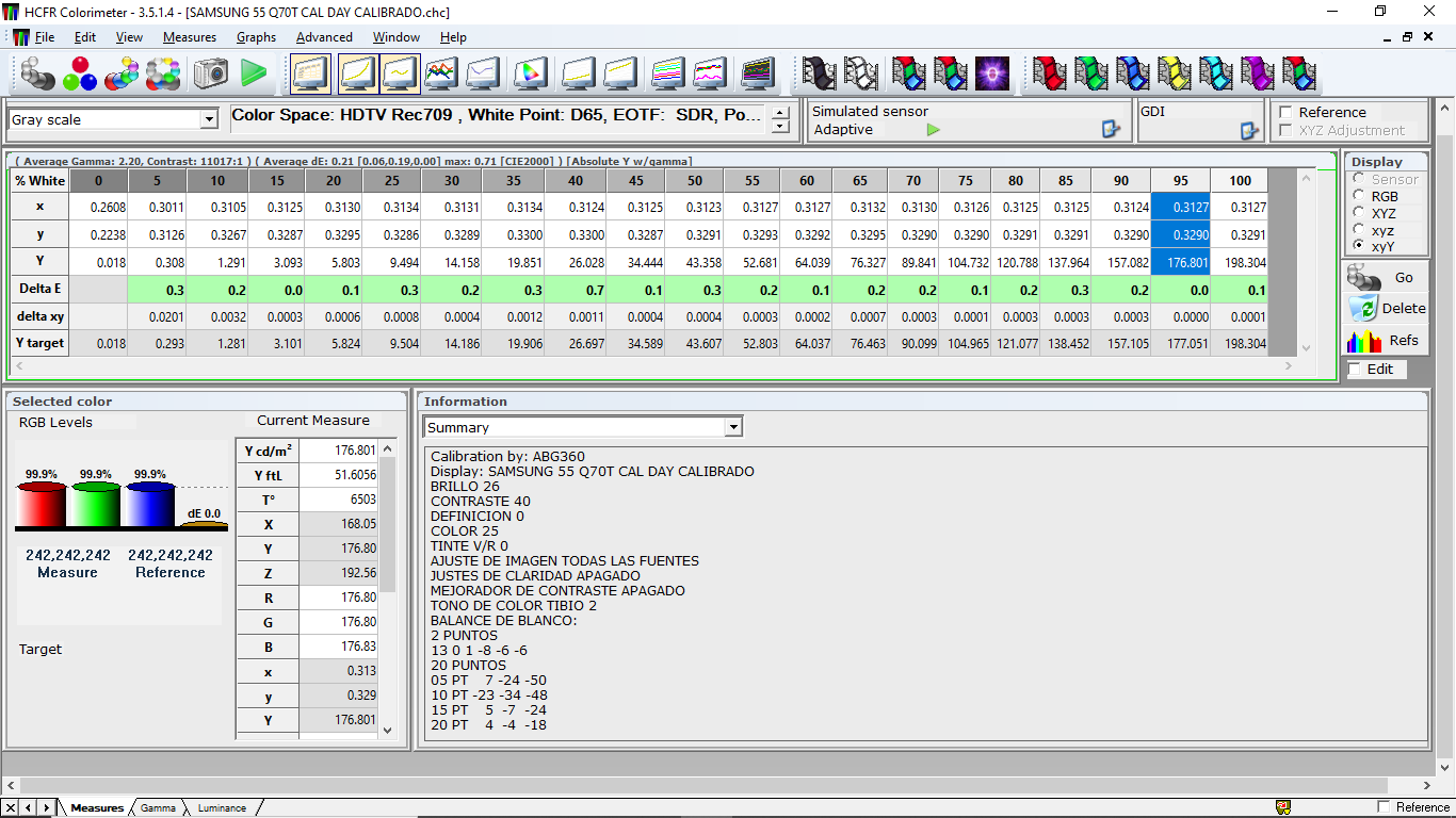

    SAMSUNG 55 Q70T CAL DAY CALIBRADO
    BRILLO 26
    CONTRASTE 40
    TINTE V/R 0
    AJUSTE DE IMAGEN TODAS LAS FUENTES
    JUSTES DE CLARIDAD APAGADO
    MEJORADOR DE CONTRASTE APAGADO
    TONO DE COLOR TIBIO 2
    BALANCE DE BLANCO:
    2 PUNTOS
    13 0 1 -8 -6 -6
    05 PT 7 -24 -50
    10 PT -23 -34 -48
    15 PT 5 -7 -24
    20 PT 4 -4 -18
    25 PT -4 -5 -11
    30 PT 0 -1 -7
    35 PT 0 0 -4
    40 PT 0 0 0
    45 PT 5 4 5
    50 PT -1 0 1
    55 PT -4 0 0
    60 PT -6 -2 -1
    65 PT -2 1 1
    70 PT -7 -3 -3
    75 PT -7 -2 -3
    80 PT -7 -2 -3
    85 PT -7 -2 -3
    90 PT -3 0 0
    95 PT 0 0 -1
    100 PT 1 0 0
    GAMMA BT.1886
    BT.1866 2
    DETALLE DE SOMBRA 0
    CONFIGURACION DE ESPACIO DE COLOR PERSONAL
    ROJO 50% 50 50 50 75% 50 50 50 100% 31 62 55
    VERDE 50% 50 50 50 75% 50 50 50 100% 82 44 62
    AZUL 50% 50 50 50 75% 50 50 50 100% 0 59 49
    AMARILLO 50% 50 50 50 75% 50 50 50 100% 55 46 62
    CIAN 50% 50 50 50 75% 50 50 50 100% 80 45 51
    MAGENTA 50% 5 64 42 75% 27 57 47 100% 30 65 46
    SAMSUNG 55 Q70T CAL NIGHT CALIBRADO
    BRILLO 17
    CONTRASTE 40
    TINTE V/R 0
    BALANCE DE BLANCO:
    2 PUNTOS
    14 0 1 -8 -6 -6
    05 PT -27 -49 -50
    10 PT -33 -50 -46
    15 PT - 9 -10 -27
    20 PT 4 -4 -21
    25 PT 5 -4 -9
    30 PT -2 -1 -1
    35 PT -1 1 -4
    40 PT 9 8 8
    45 PT 8 7 9
    50 PT 3 4 6
    55 PT -1 1 3
    60 PT -5 0 1
    65 PT -1 4 4
    70 PT -4 0 1
    75 PT -7 0 0
    80 PT -6 0 0
    85 PT -6 0 0
    90 PT -2 2 2
    95 PT 0 0 0
    100 PT -1 0 1
    GAMMA BT.1886
    BT.1866 0
    DETALLE DE SOMBRA 0
    ROJO 50% 50 50 50 75% 50 50 50 100% 32 64 55
    VERDE 50% 50 50 50 75% 50 50 50 100% 86 44 64
    AZUL 50% 50 50 50 75% 50 50 50 100% 50 61 50
    AMARILLO 50% 50 50 50 75% 50 50 50 100% 52 47 64
    CIAN 50% 50 50 50 75% 50 50 50 100% 82 47 53
    MAGENTA 50% 50 50 50 75% 50 50 50 100% 29 68 48
    SAMSUNG 55 Q70T PELICULA HDR CALIBRADO
    WB: 16 0 2 -2 0 -3
