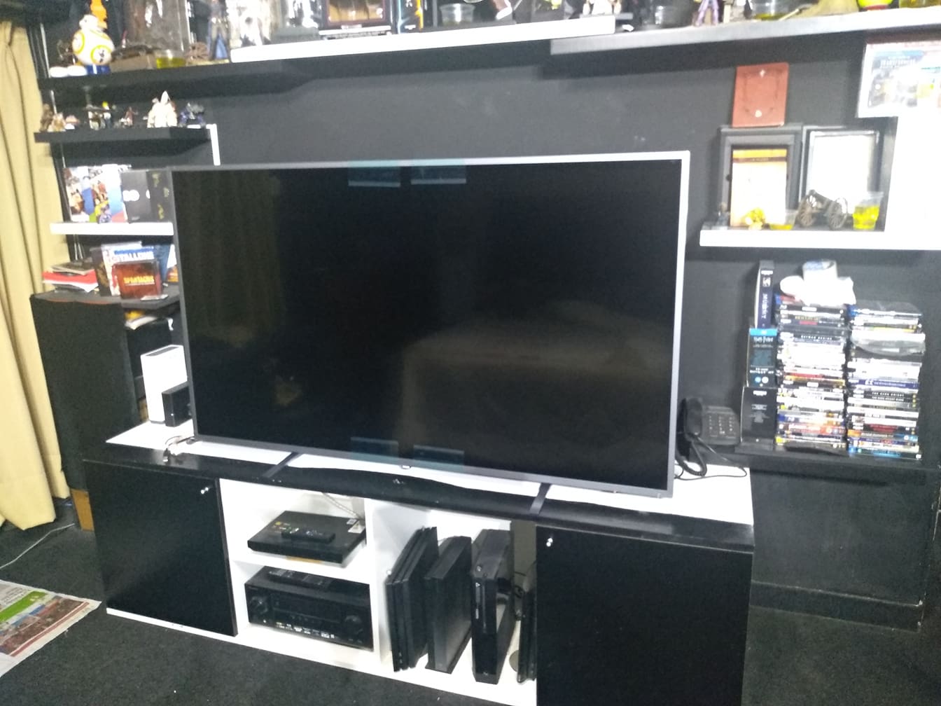

    Es un tv no espectacular en diseño, es simple en color plateado y un poco tosco o ancho en su parte trasera y los lados, debido a que es Direct LED, además el sistema ambilight de 3 lados requiere de espacio a su espalda para que pueda funcionar el juego de luces. Esta construido de buena forma en plástico sí, pero muy robusto, acompañado por un par de patas como parante.

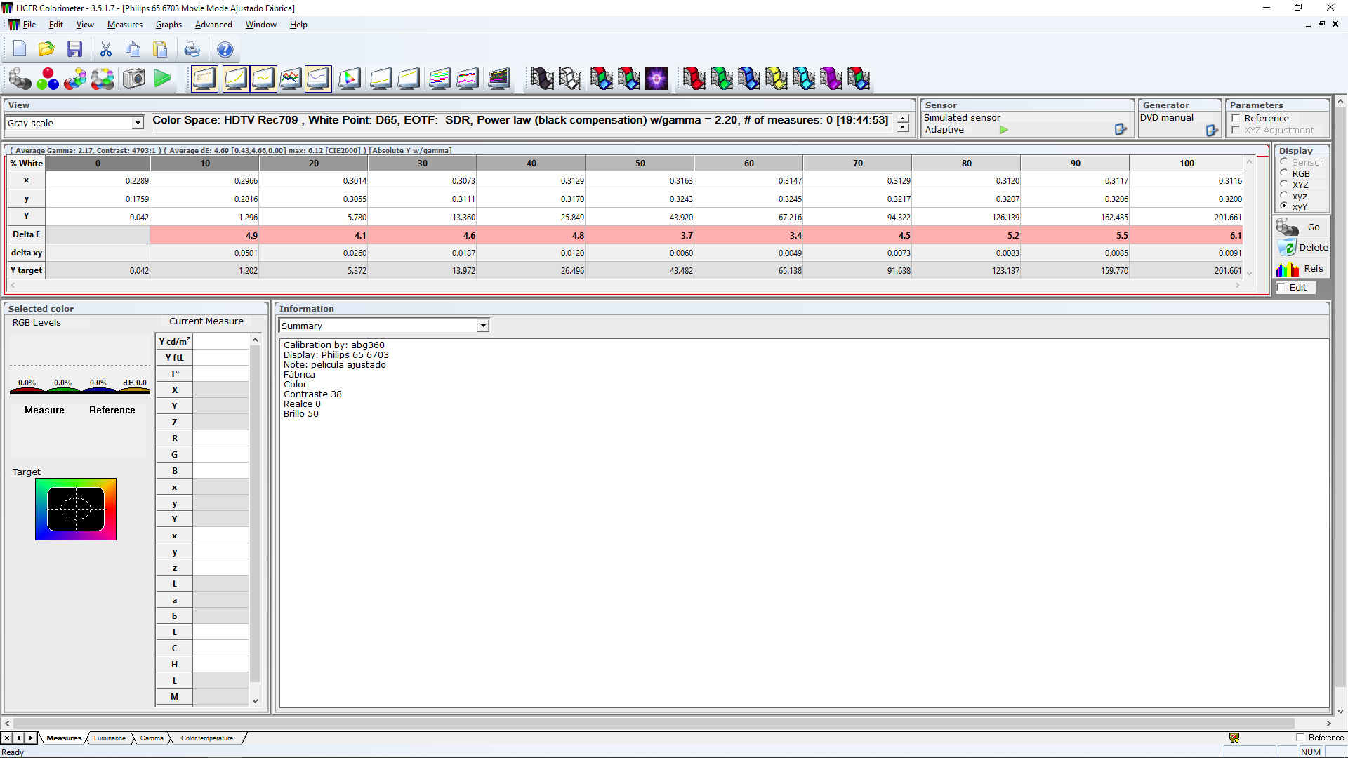

    Para iniciar la revisión hemos decidido calibrarlo en SDR en modo Película, basándonos en el estándar de Día a 2.2 Gamma y 200 Nits. Los primeros resultados son ajustando el tv ya que venía con una luminancia más elevada.
    Captura de pantalla (1).png Captura de pantalla (2).png Captura de pantalla (3).png Captura de pantalla (4).png
    Mal la escala de gris y una caída notable en la gamma esto debido a que apunta a 2.4 con su setting de 0, debe ser de los peores tv que he visto sin calibrar con settings fuera de la caja, el nivel de negro nativo es 0.042 lo cual nos reafirma que es un panel VA. El tv viene bien en colores, pero el azul en la parte baja de los grises es tan marcado que los hace visiblemente azulados en detalles de sombras, después de utilizar el muy básico control de calibración de temperatura de color de 1 punto es decir RGB. Nos quedaron los siguientes resultados:

    Tras calibrar la escala de grises mostró poco errores salvo en el 10%,20% y 30% que está llena de azul y no se puede corregir ya que philips no nos entregó un control de 2 puntos, lamentablemente, pero aun así pese a la carga azul en las sombras en el resto de la escala mantiene un buen nivel, los colores según el color checker salvo el azul quedaron bien, el ANSI y nivel de negro de 0.040 es muy típico de los paneles VA, lamentablemente no tiene un real local dimming este direct LED, la gamma se subió a +2 pero eso hizo que se cayera un poco sobre el final de la misma pero sin tener más controles de calibración difícil poder obtener mejores resultados.

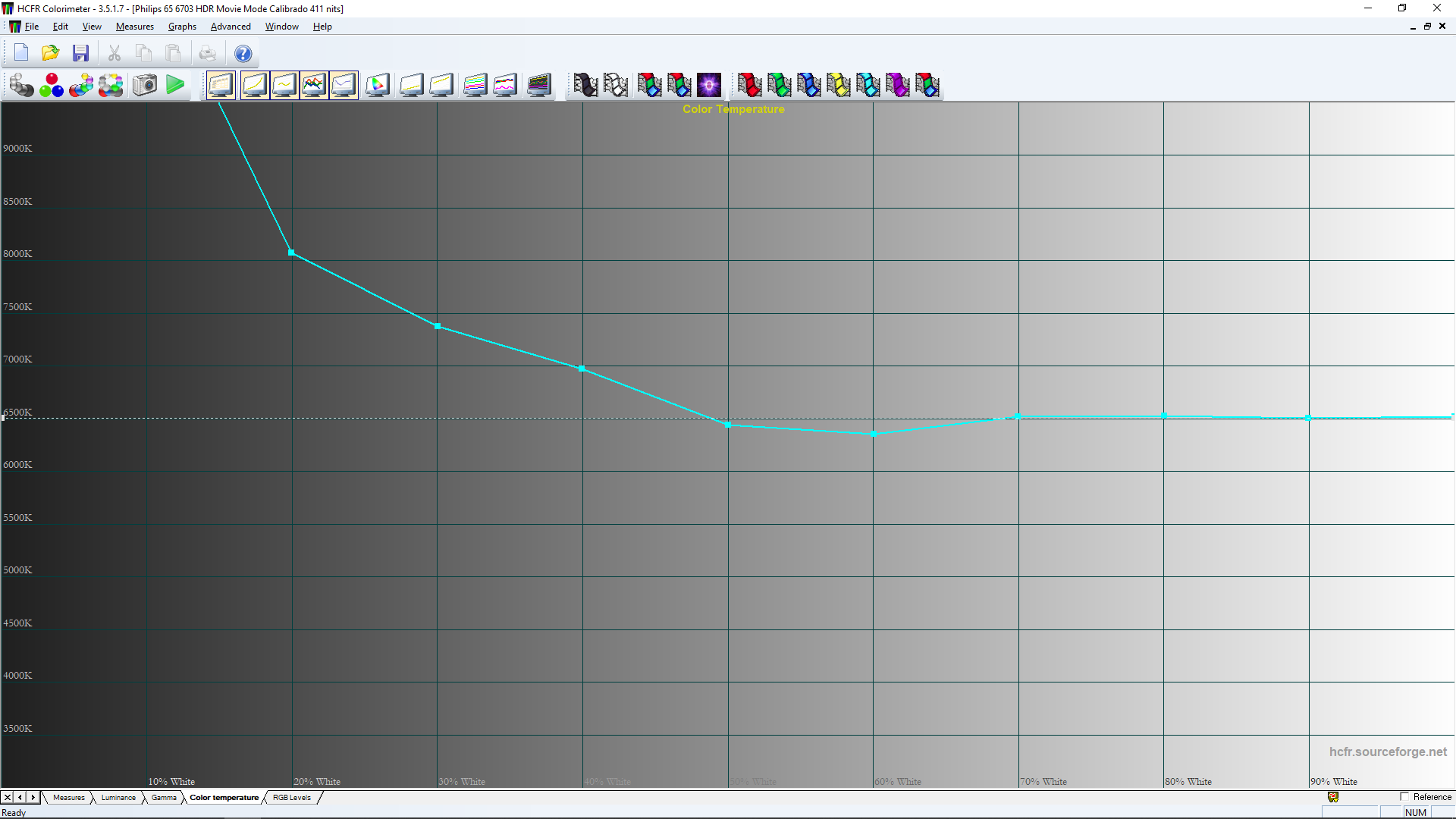

    Sabemos que el HDR en calibración aún no tiene un estándar definido, ni siquiera los formatos definidos como HDR10, HDR10+, HLG o Dolby Vision. Philips soporta HLG y HDR 10 pero no sabemos si soportará HDR10 + con una update ya que philips es miembro de la alianza, pero al ser un modelo de gama media dudo que lo soporte, ya veremos con el pasar del tiempo.

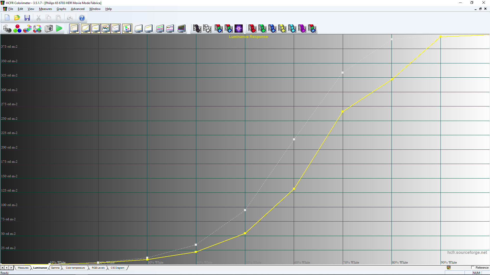

    El PU6703 de Philips tiene un pico máximo de brillo de 399 nits sin calibrar y curiosamente al calibrar el D65 aumento a 411 nits, aún así son números bajos y casi de SDR LEDs de antaño, pero mejor que varios que se la pegan de HDR, me refiero a su competencia directa: Samsung Series NU7000 y Hisense H6. No posee metadata dinámica on the fly, es simple HDR Estático.
    Se repite lo de 1 pto de calibración para balance de Blanco.
    Estos son los resultados antes de:
    Captura de pantalla (22).png Captura de pantalla (23).png Captura de pantalla (24).png Captura de pantalla (25).png Captura de pantalla (26).png
    Tras calibrar a D65:
    Captura de pantalla (27).png Captura de pantalla (28).png Captura de pantalla (29).png Captura de pantalla (30).png Captura de pantalla (31).png
