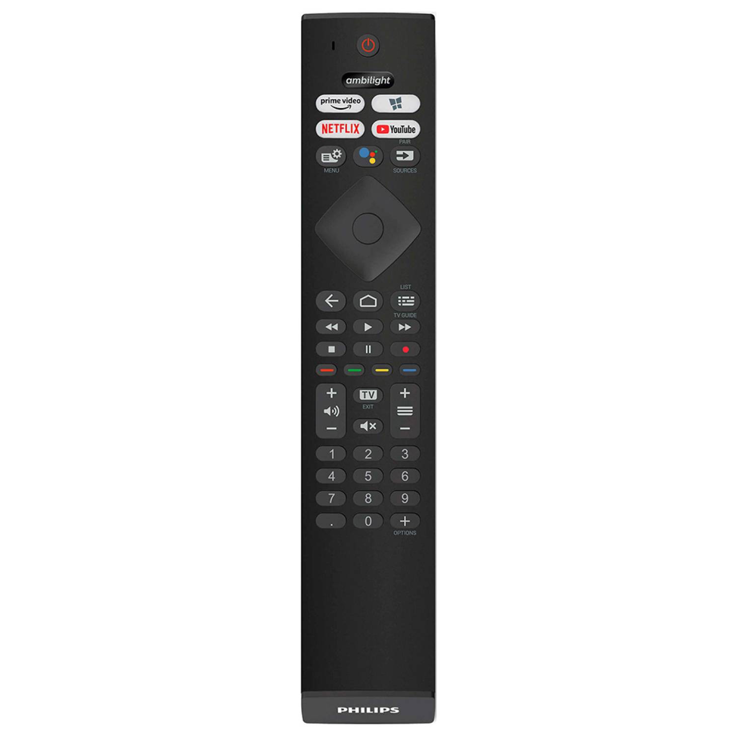

    Tiene además un control remoto con 6 atajos de ambilight, Interfaz, Netflix,
    YouTube, Assistant y Prime Video.

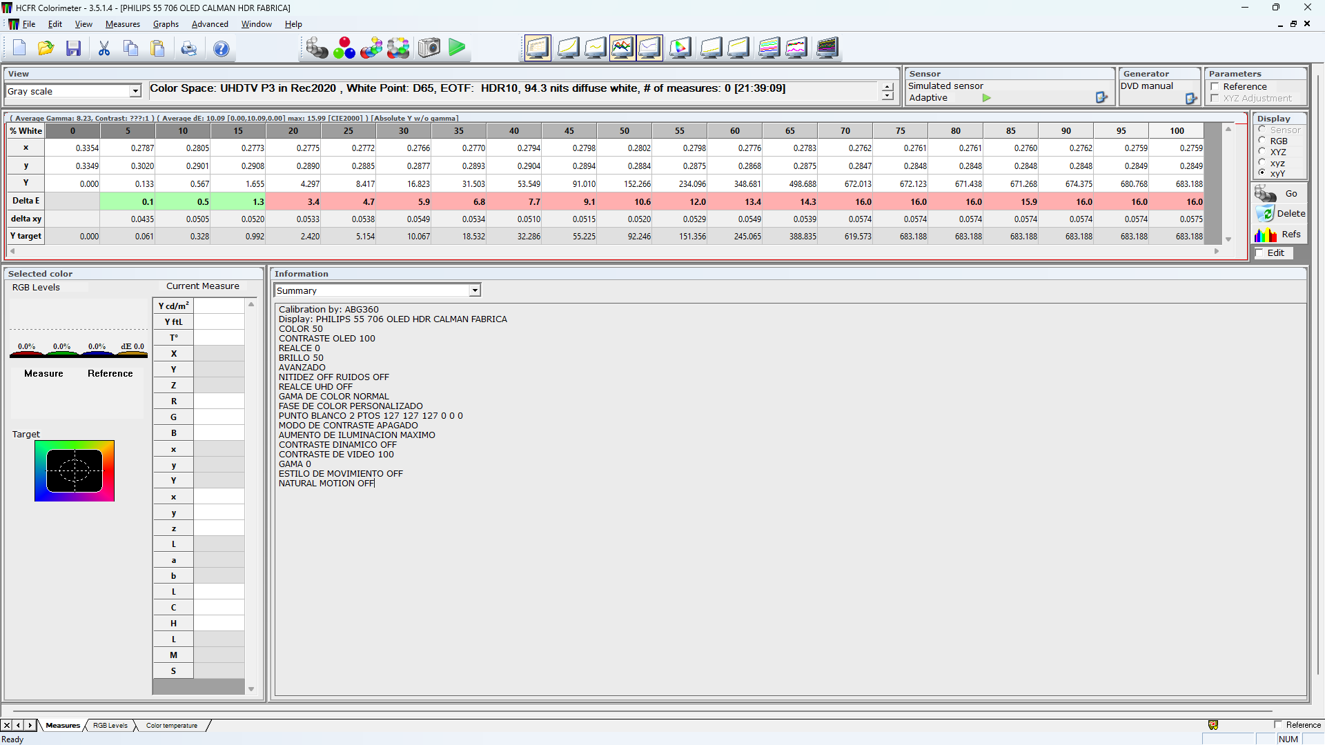

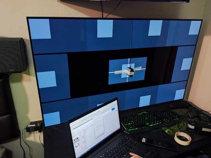

    Para nosotros que calibramos OLED de Gama Alta de Philips, encontramos los mismos menús con esta vez menos trabas que en ediciones anteriores, vemos que tiene controles de 20 puntos que lamentablemente no responden de buena manera ya que no corresponden ni a los valores de video legal ni tampoco a normas de escalas de 5% de gris así que fue un enredo y muy tedioso calibrarlo manualmente, supongo que con el soporte a calman si algún día llega la versión PHILIPS Calman será más sencillo con una AutoCal. Su CMS está roto y para lo que sirve solo tener matiz y saturación por ajustar... lo que si de entrada encontramos un black crush en SDR y HDR y lo peor de todo es que encontramos clipping en SDR, lo cual ya lo veníamos viendo desde la primera OLED que llegó aquí de ellos, también debemos recalcar lo complicado y tediosa que es su interfaz de menu de parámetros que abarca más del 30% de la pantalla, lo que si destacamos es el orden de cada parámetro de imagen. Lamentablemente el balance de blancos Personalizado se repite para todos los modos de cine lo cual nos deja la clara desventaja que explicaremos al mostrar los resultados del modo noche traspuestos, por ello para HDR usaremos tal y como en su miniLED 9507 Calman para cambiar ese balance de blanco.
    Para calibrar el tv utilizamos ambos modos expertos, el 1 para día y el 2 para noche.

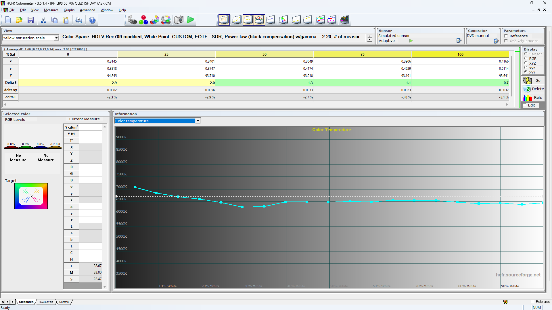

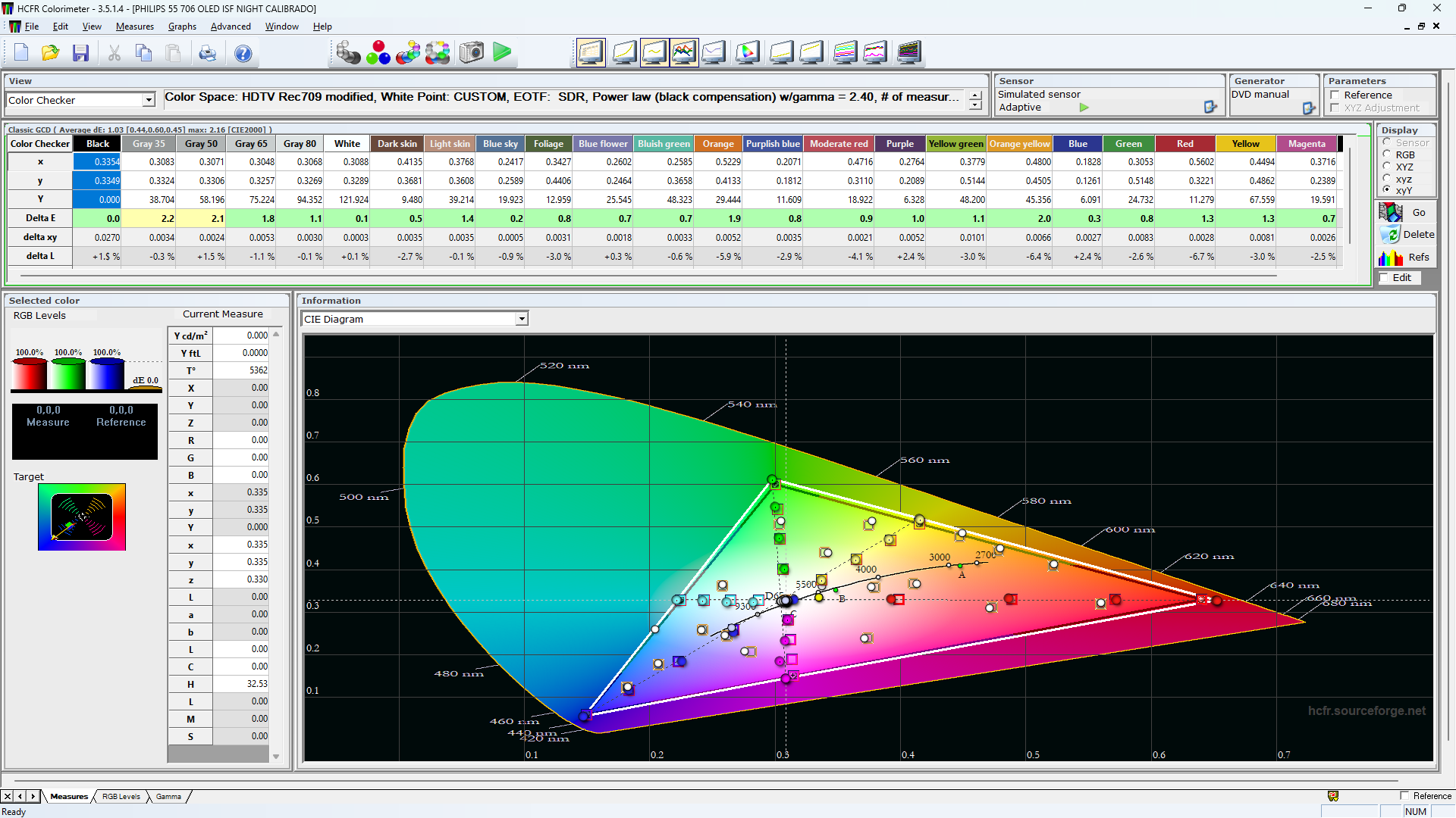

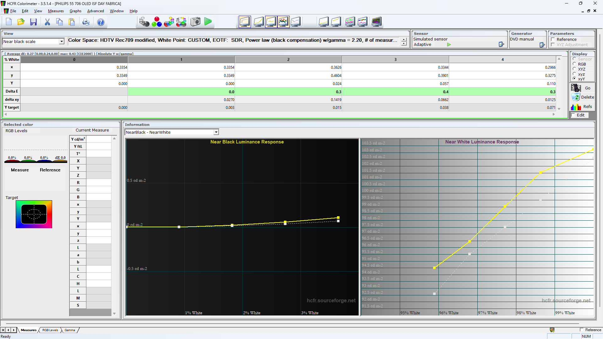

    A continuación, resultados en modo ISF Day Fábrica:
    Screenshot 2024-03-03 214946.png Screenshot 2024-03-03 214955.png Screenshot 2024-03-03 215032.png Screenshot 2024-03-03 215043.png Screenshot 2024-03-03 215115.png Screenshot 2024-03-03 215122.png Screenshot 2024-03-03 215130.png Screenshot 2024-03-03 215137.png Screenshot 2024-03-03 215144.png Screenshot 2024-03-03 215156.png Screenshot 2024-03-03 215308.png
    Con el aumento de iluminación apagado de fábrica la luminancia está bordeando los 100 nits lo cual nos da una escala de gris con errores menores a 3 lo cual es excelente por parte de philips. la gama empezando en 2 y terminando en 2.3 no está nada mal, si bien existe un ligero black crush y un ligero tinte rojizo, la temperatura de color en Cálido no está nada mal sobre los 6400k. Por ello vemos que los colores salvo la parte bajan de saturación al 0% y 25% tienen errores menores a 3. El colorchecker se presenta excelente con errores menores a 3, obviamente calibrándolo habrá mejoras.
    Screenshot 2024-03-03 215523.png Screenshot 2024-03-03 215530.png Screenshot 2024-03-03 215557.png Screenshot 2024-03-03 215634.png Screenshot 2024-03-03 215651.png Screenshot 2024-03-03 215700.png Screenshot 2024-03-03 215709.png Screenshot 2024-03-03 215718.png Screenshot 2024-03-03 215727.png
    Screenshot 2024-03-03 215738.png Screenshot 2024-03-03 215828.png Screenshot 2024-03-03 215851.png

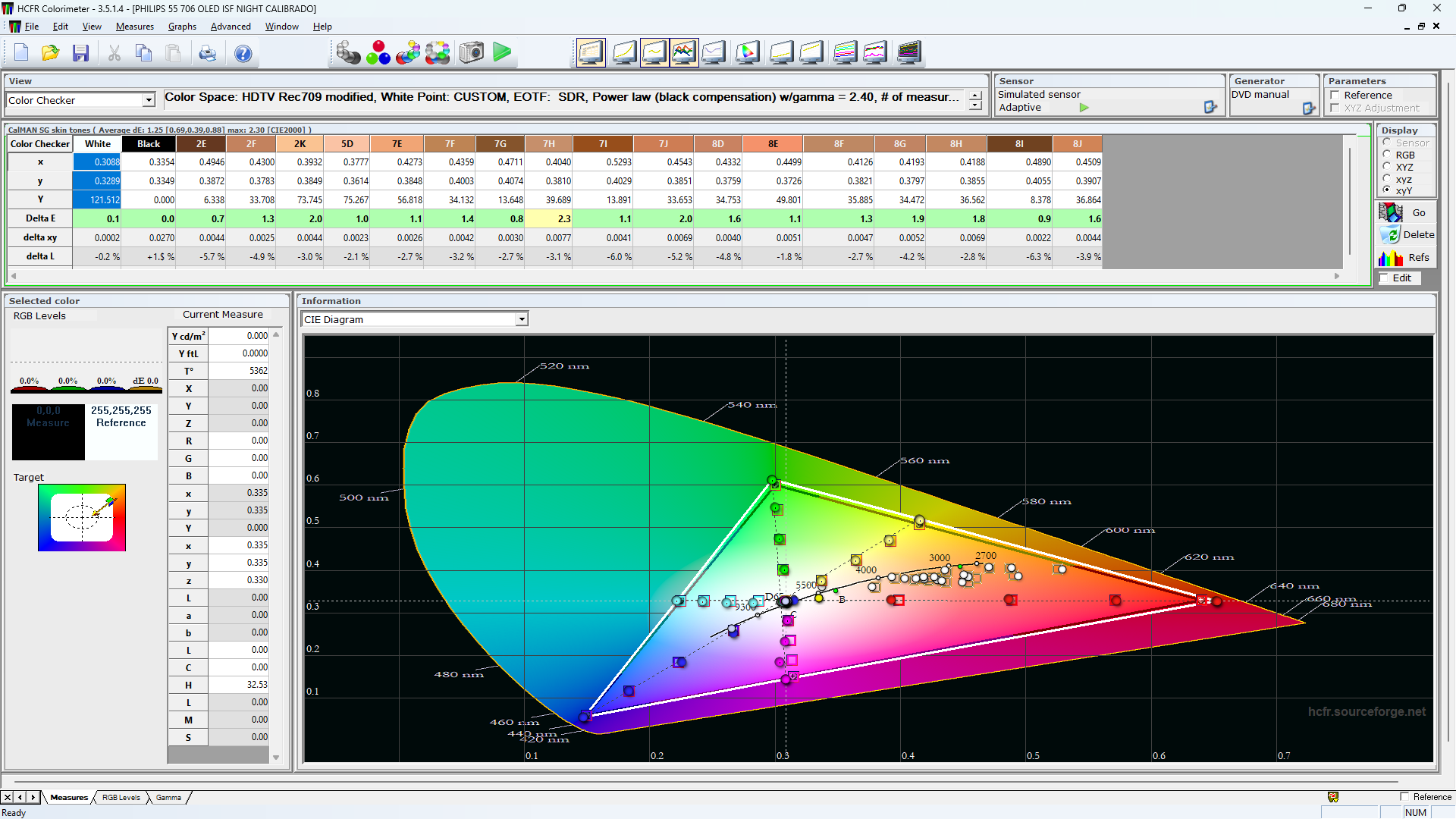

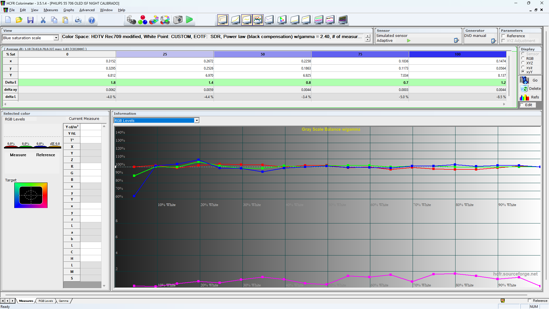

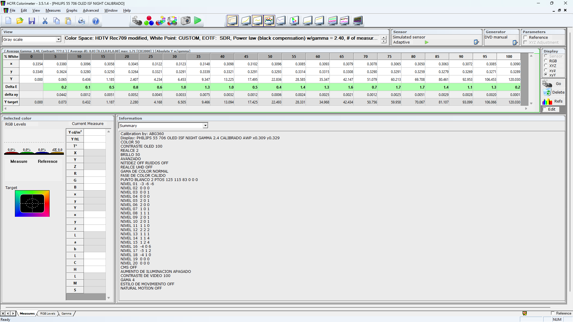

    Activamos el aumento de iluminación al mínimo para tener mayor luminancia. En 49 de contraste OLED ya tenemos nuestro objetivo de 200 nits. Esta vez preferimos no corregir hasta el mínimo error de esta escala de grises para no afectar la calibración del modo noche, por la implementación de una sola temperatura de color personalizada que crea Philips, la cual es errónea y esperamos que cambie en futuros modelos. Siguiendo corregimos subiendo la Gama de 0 a 1, aquí hay que señalar que Philips maneja muy bien lo plano de la gama con esta setting, muy a lo Panasonic. El balance RGB quedó parejo salvo la caída leve al 10%, la temperatura de color igual y bueno resultados excelentes por donde se mire, el colorchecker con errores como máximo de 1.52 y los tonos de piel referentes. Excelentes resultados del 706. Obviamente se corrigió el black crush.

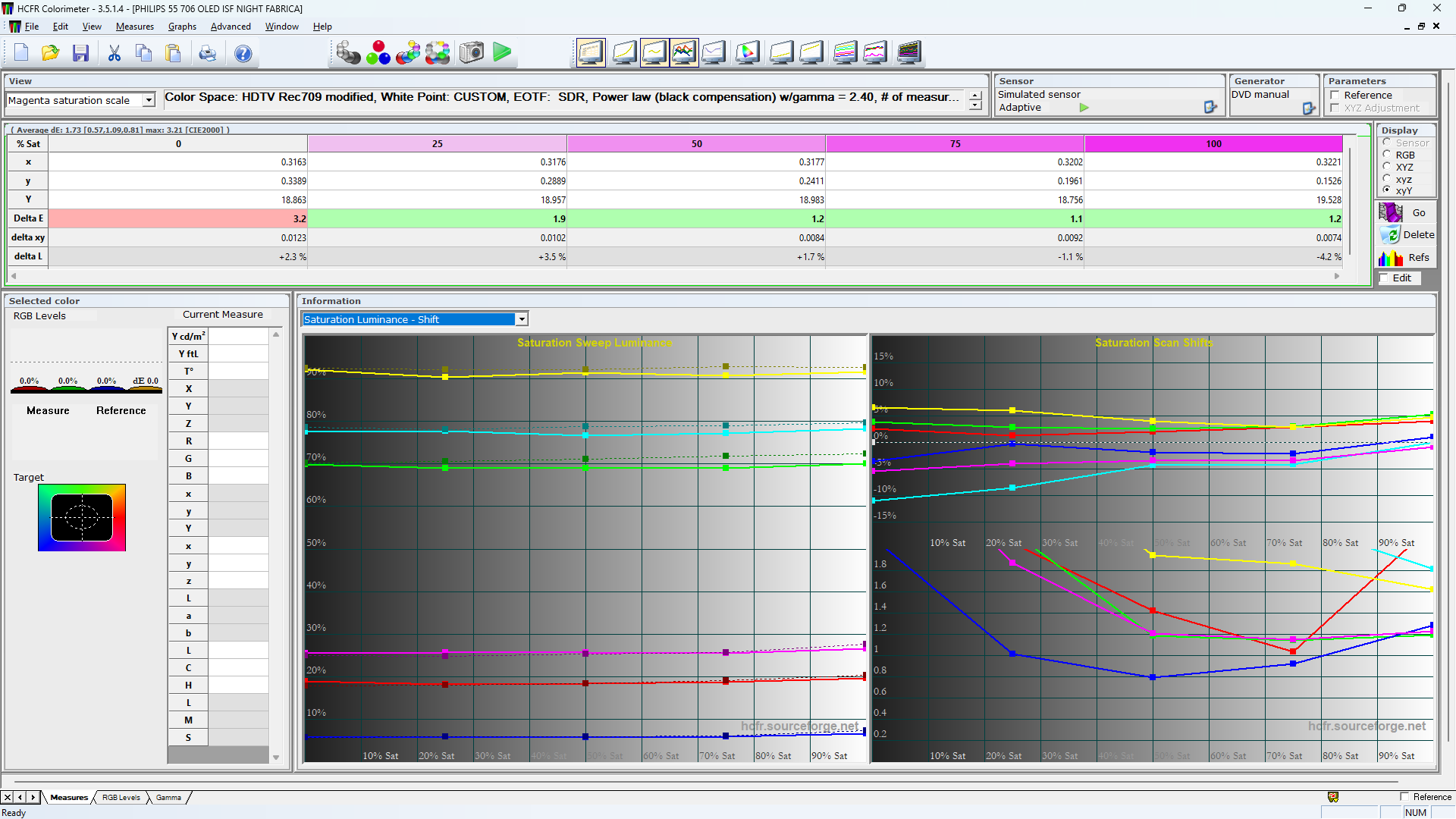

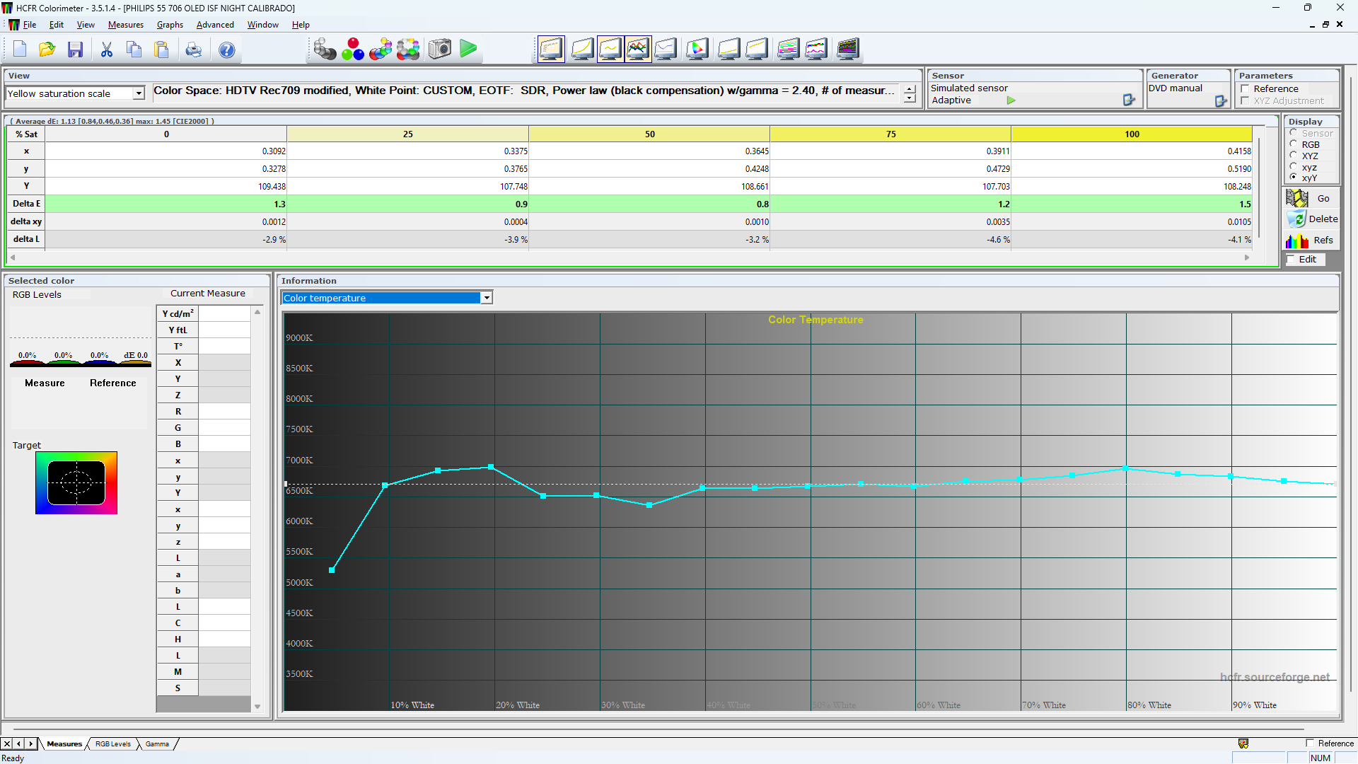

    Ahora veamos como viene ISF Night de fábrica:
    Screenshot 2024-03-03 215956.png Screenshot 2024-03-03 220008.png Screenshot 2024-03-03 220023.png Screenshot 2024-03-03 220028.png Screenshot 2024-03-03 220045.png Screenshot 2024-03-03 220053.png Screenshot 2024-03-03 220100.png Screenshot 2024-03-03 220108.png Screenshot 2024-03-03 220116.png Screenshot 2024-03-03 220126.png Screenshot 2024-03-03 220216.png
    Aquí si tenemos el modo noche muy apagado similar al Filmmaker Mode no viene muy bien de fábrica. La escala de gris viene con errores iguales a 5 además del black crush hay una clara deficiencia de azul en el Balance RGB, lo cual nos da una temperatura de color bordeando el 6100 que ya es demasiado cálida. El colochecker con errores mayores a 4.42 en los blancos. Veremos cómo afecta el usar un único Balance de Blanco para todo salvo ligera corrección que hay que entrar una vez y modificarlo al intercalar el uso del modo día y noche.
    Screenshot 2024-03-03 220255.png Screenshot 2024-03-03 220305.png Screenshot 2024-03-03 220320.png Screenshot 2024-03-03 220325.png Screenshot 2024-03-03 220338.png Screenshot 2024-03-03 220347.png Screenshot 2024-03-03 220354.png Screenshot 2024-03-03 220402.png Screenshot 2024-03-03 220410.png Screenshot 2024-03-03 220422.png Screenshot 2024-03-03 220513.png Screenshot 2024-03-03 220533.png
    Como podemos apreciar, al subir el contraste logramos nuestro objetivo de 120 nits y modificando ligeramente el balance de blanco obtenemos una escala de grises con errores menores a 2 pero no excelentes, se reciente el color rojo y magenta al 100% por ello, tenemos un ligero black crush y un 20% de gris muy elevado, la gama al situarla en el valor 4 si corresponde a nuestro objetivo de 2.4 al hacer la transposición empezamos con un black crush en los grises más bajos de 10% y tenemos una subida de gama al 80%, todo esto hace que tengamos buenos resultados pero no referentes, distinto sería si Philips separará para estos modos el Balance de Blancos, así que esperamos que en futuros modelos se lo tomen en cuenta.
    El color queda bien con errores menores a 2.16 y un promedio de 1.03, los 2 errores se sitúan en el blanco y los tonos de piel por debajo de 3.

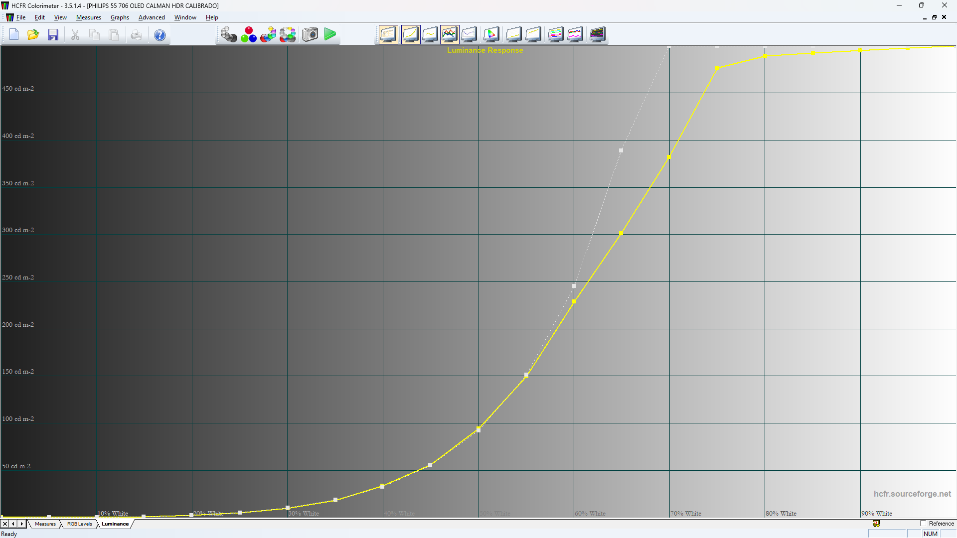

    El Philips OLED 706 tiene un pico máximo de brillo de 683 nits en el modo Calman HDR con un tono muy azulino y una temperatura de color cerca a los 10 000k lo cual no es nada bueno, una vez calibrado en Calman HDR alcanza 535 nits siguiendo perfectamente el EOTF hasta el hard clip. Veamos como viene de fábrica el tv:
    Screenshot 2024-03-03 213921.png Screenshot 2024-03-03 213936.png Screenshot 2024-03-03 214237.png Screenshot 2024-03-03 213942.png Screenshot 2024-03-03 214104.png Screenshot 2024-03-03 214116.png
    Vemos la escala de grises con errores mayores a 16 por la elevada temperatura de color y el exceso de Azul además de la falta de rojo. También en Gama 0 vemos una sobre exposición de la EOTF. Los errores de colorchecker llegan a 18 y en Pantone skin tones la historia se repite.
    Screenshot 2024-03-03 214152.png Screenshot 2024-03-03 214209.png Screenshot 2024-03-03 214226.png Screenshot 2024-03-03 214250.png Screenshot 2024-03-03 214253.png Screenshot 2024-03-03 214418.png Screenshot 2024-03-03 214433.png
    Tras subir la gama a 1 y corregir independientemente el punto de blanco de Calman HDR (Si todos los modos de imagen fueran así sería mejor) los resultados son excelentes en escala de grises. Aquí debemos resaltar que el HDR Perfecto tiene opciones de apagado, que significa no hace tone mapping, mínimo haciendo tone mapping 1000 y 4000 nits, el medio haciendo un tone mapping mas suave en 4000 nits. Las opciones máximo y adaptativo ya desvían la EOTF Tracking destruyendo la calibración.
    El balance RGB queda muy preciso y la temperatura de color mejora sobre los 6500k que buscamos. Los colores mejoran, pero no son precisos ya que tenemos errores bordeando el 12 y un promedio de 4.78 pero a lo que estaba antes y también el Pantone skin tone baja, pero aun así nos tendremos que acostumbrar a un CMS que no funciona y a un nada correcto desempeño HDR en tonos de piel y colorimetría.
    *Remarcar que los parámetros de Calman HDR se pueden copiar a DolbyVision Noche para tener la tv calibrada en ese modo.

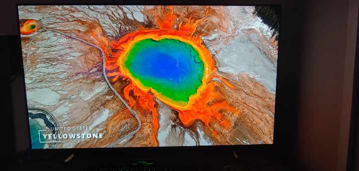

    Al ver en SDR la tv cumple con su cometido como todo WOLED, imágenes llenas de contraste y pop, con excelente detalle en sombra y sin black crush (Cuando el modo ISF Day esta correctamente calibrado), el escalado de imagen es muy bueno nada que envidiar a Sony y su famoso Reality Creation, a veces hasta supera a este en edge enhancement. Es cuando pasamos a HDR que notamos la diferencia con las gamas más altas de su propia marca y de los competidores. Con 535 nits la sensación que nos brinda es buena pero con colores muy fuera del estándar, además también es inevitable encontrar LCD/FALD con mejores desempeños en HDR tanto en luminancia, tracking y performace de color.
    Como siempre el agregado del Ambilight ayuda para relajar la vista y ser más llamativo que otros tvs, dando inmersión y permitiendo a nuestros ojos menor fatiga ocular, también el hecho de ser Android TV nos da la posibilidad de no tener tantas pegas como en otros sistemas.

    PHILIPS 55 706 OLED ISF NIGHT GAMMA 2.4 CALIBRADO
    CONTRASTE OLED 100
    REALCE 2
    AVANZADO
    NITIDEZ OFF RUIDOS OFF
    REALCE UHD OFF
    GAMA DE COLOR NORMAL
    FASE DE COLOR CALIDO
    PUNTO BLANCO 2 PTOS 125 115 83 0 0 0
    NIVEL 01 -3 -6 -6
    NIVEL 02 0 0 0
    NIVEL 03 0 0 1
    NIVEL 04 0 0 0
    NIVEL 05 2 0 1
    NIVEL 06 2 0 0
    NIVEL 07 1 0 1
    NIVEL 08 1 1 1
    NIVEL 09 2 0 1
    NIVEL 10 2 0 1
    NIVEL 11 1 1 0
    NIVEL 12 2 2 2
    NIVEL 13 1 1 1
    NIVEL 14 1 1 4
    NIVEL 15 1 2 4
    NIVEL 16 -4 0 6
    NIVEL 17 -5 1 2
    NIVEL 18 -4 1 0
    NIVEL 19 0 0 0
    NIVEL 20 0 0 0
    CMS OFF
    AUMENTO DE ILUMINACION APAGADO
    CONTRASTE DE VIDEO 100
    GAMA 4
    ESTILO DE MOVIMIENTO OFF
    NATURAL MOTION OFF
