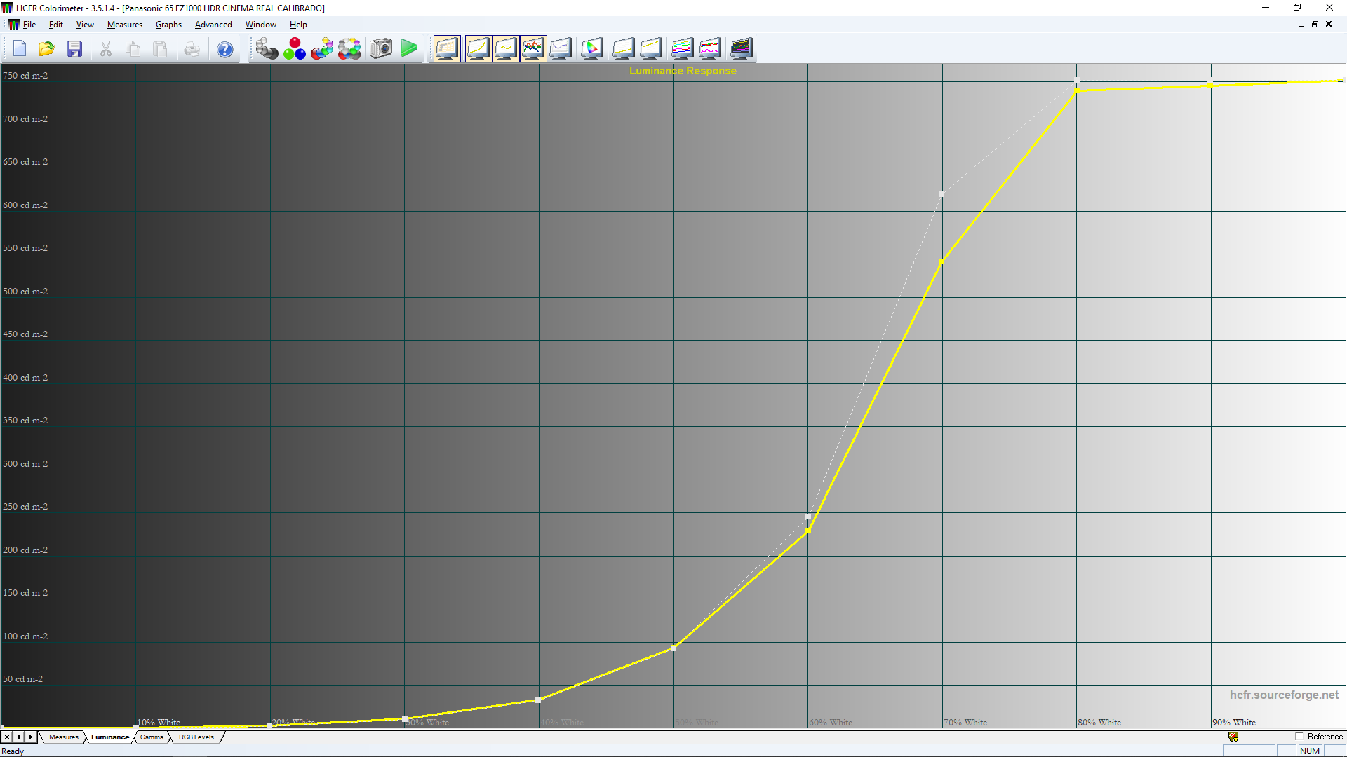

    Sabemos que el HDR en calibración aún no tiene un estándar definido, ni siquiera los formatos definidos como HDR10, HDR10+, HLG o Dolby Vision. Panasonic soporta HLG, HDR 10 y con una update ya soporta HDR10 + que cuando salga más contenido supongo se aprovechará.
    Al medir el pico máximo de brillo de este tv nos dimos con 770 nits sin calibrar y al calibrar el D65 se estabilizó en 751 nits, que son más o menos los números de los paneles LG en 2018 salvo excepciones, las imágenes de fábrica nos mostraron un bonito HDR con algo de tinte azul en sombras que se corrigió al calibrar, además el Panasonic tiene HDR Enhancer el cual ayuda en masterizados a 1000nits y 4000 nits, por motivos de precisión el uso del enhancer lo dejamos apagado.

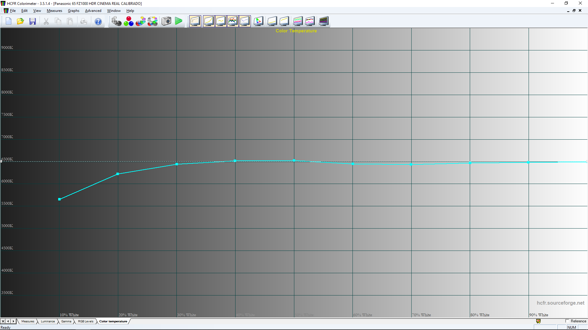

    Resultados antes y después de calibrar:
    Captura de pantalla (220).png Captura de pantalla (221).png Captura de pantalla (222).png Captura de pantalla (223).png Captura de pantalla (224).png
    Tras calibrar:
    Captura de pantalla (225).png Captura de pantalla (226).png Captura de pantalla (227).png Captura de pantalla (228).png Captura de pantalla (229).png

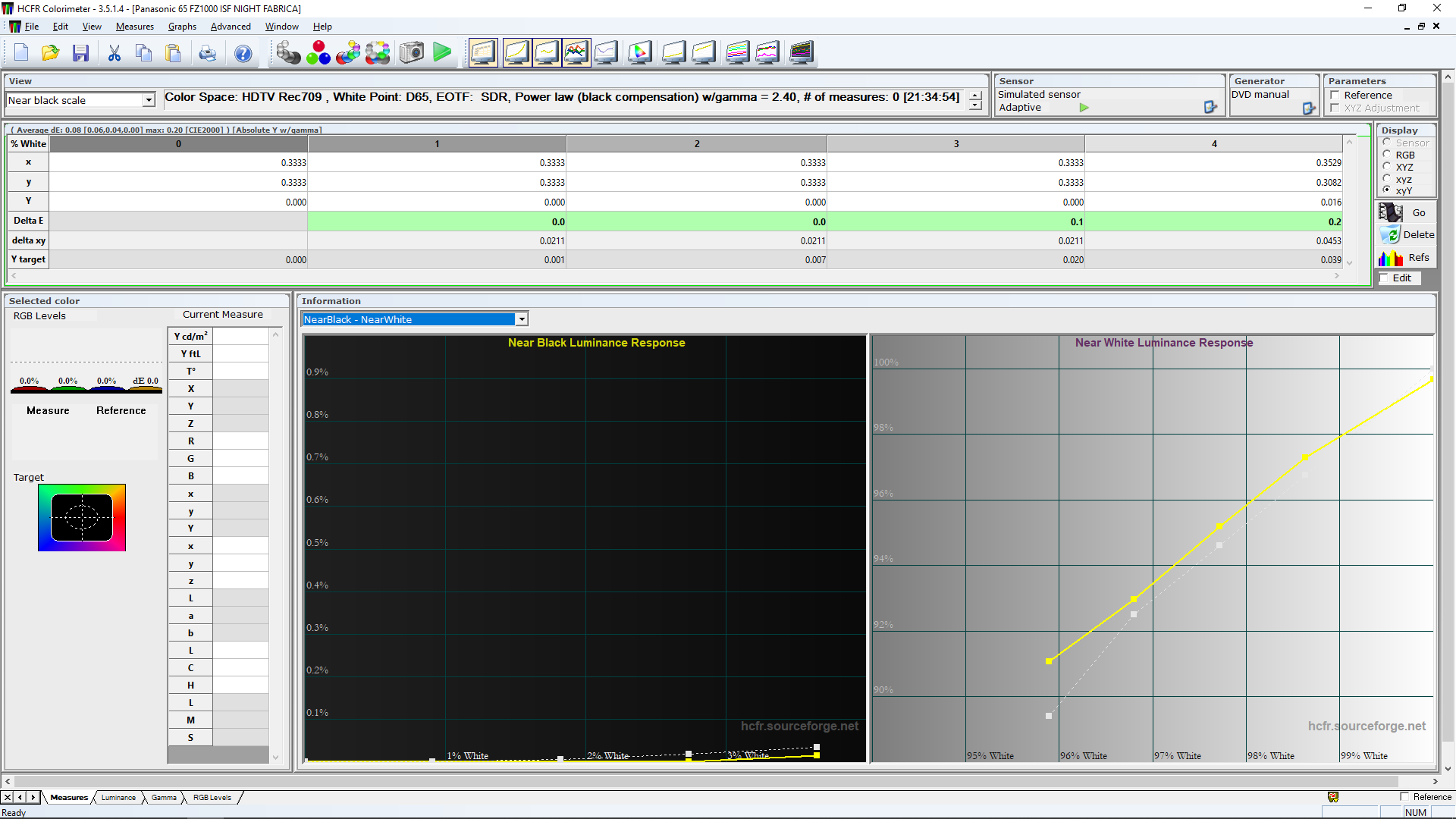

    La uniformidad del panel presenta Banding hacia el lado izquierdo en forma de una línea y además la imagen al 100% blanco tiene un ligero tinte rojizo al lado izquierdo también, por obvias razones no hay ni Clouding, ni blooming, ni haloing en este tv.
    Este tv presenta en algunas unidades black crush en SDR y HDR, felizmente en esta unidad en HDR no hemos visto eso, pero si en SDR a 2.4 de gamma que tras calibrar se logró corregir. Respecto a las retenciones al ser un panel de LG Display de 2018 presenta una gran resistencia a retenciones.
