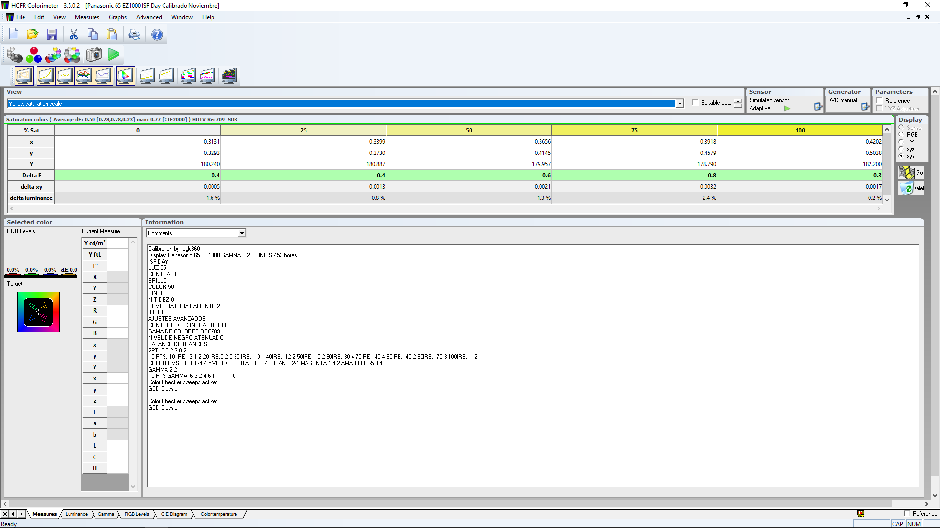

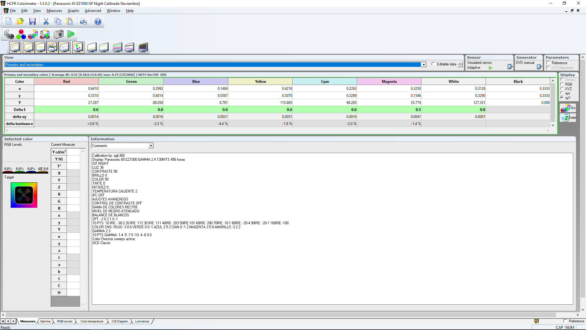

    En SDR utilizamos los modos con mayores opciones de calibración que obviamente son ISF Día & ISF Noche. Los cuales cuentan con 10ptos de calibración completamente funcionales en gamma, escala de grises y un CMS muy bien elaborado que no presenta artefactos.
    En HDR funcionan sólo 2 ptos de 2 calibración, pero debo destacar que el tone mapping de Panasonic es el más preciso hasta la fecha, aunque en picos de luminancia respeta tanto el mapeo que queda un poco opaco respecto a la competencia.

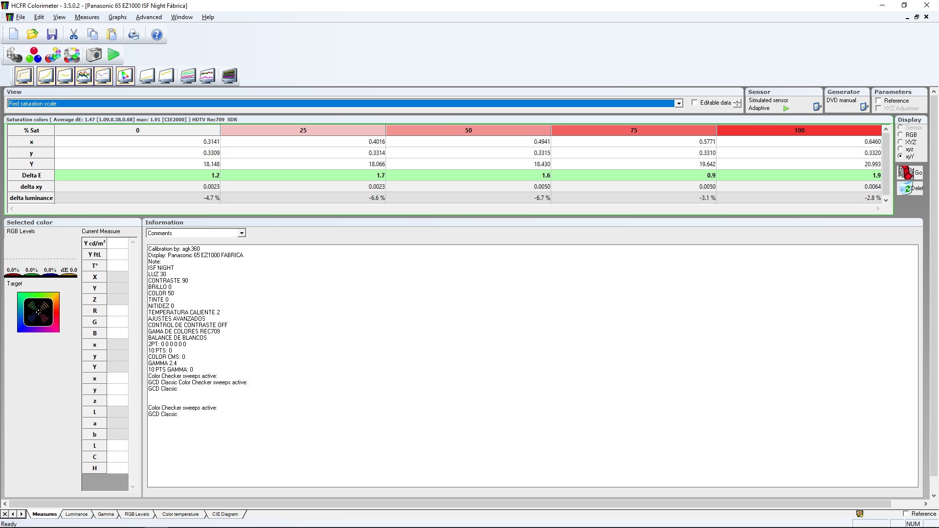

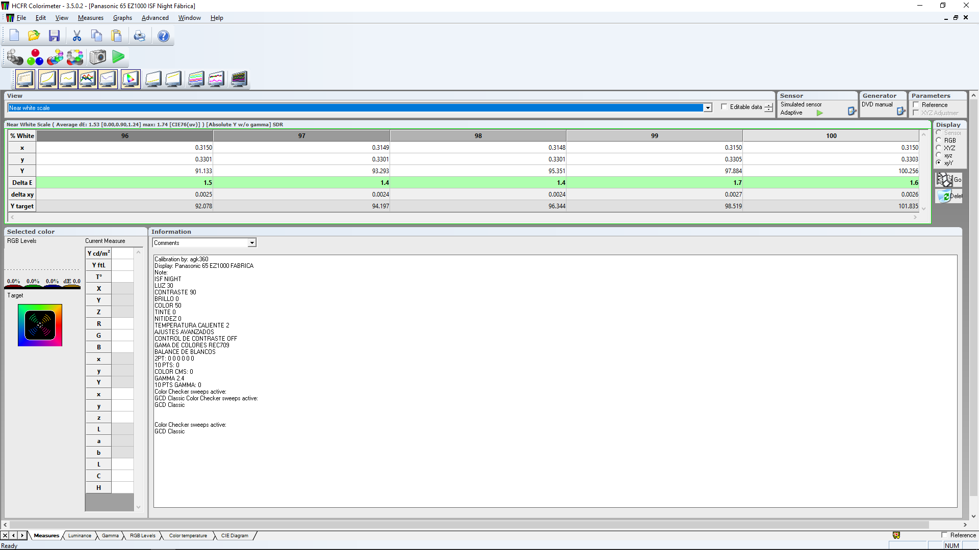

    De fábrica el EZ1000 viene excelente y para alguien no tan exigente podríamos decir viene calibrado de fábrica, pero como nosotros queremos sacar el máximo provecho, a calibrar se ha dicho, pero cabe resaltar bajo la regla de error delta menor a 3, este Panasonic viene CALIBRADO, así como se lee, de fábrica, un aplauso a los ingenieros de Panasonic, veamos los gráficos:
    Captura de pantalla (217).png Captura de pantalla (223).png Captura de pantalla (224).png Captura de pantalla (225).png Captura de pantalla (226).png Captura de pantalla (227).png Captura de pantalla (228).png Captura de pantalla (229).png Captura de pantalla (230).png Captura de pantalla (231).png Captura de pantalla (232).png Captura de pantalla (233).png Captura de pantalla (218).png Captura de pantalla (219).png Captura de pantalla (220).png Captura de pantalla (221).png
    Como decía el tv viene con una calibración de fábrica que lo sitúa en 100 nits para ver de noche con una gamma que apunta al 2.5 más que al 2.4, como vemos los números sorprenden, obviamente podemos mejorar la gamma, los errores y darle más perfección al buen trabajo que realiza Panasonic de fábrica.

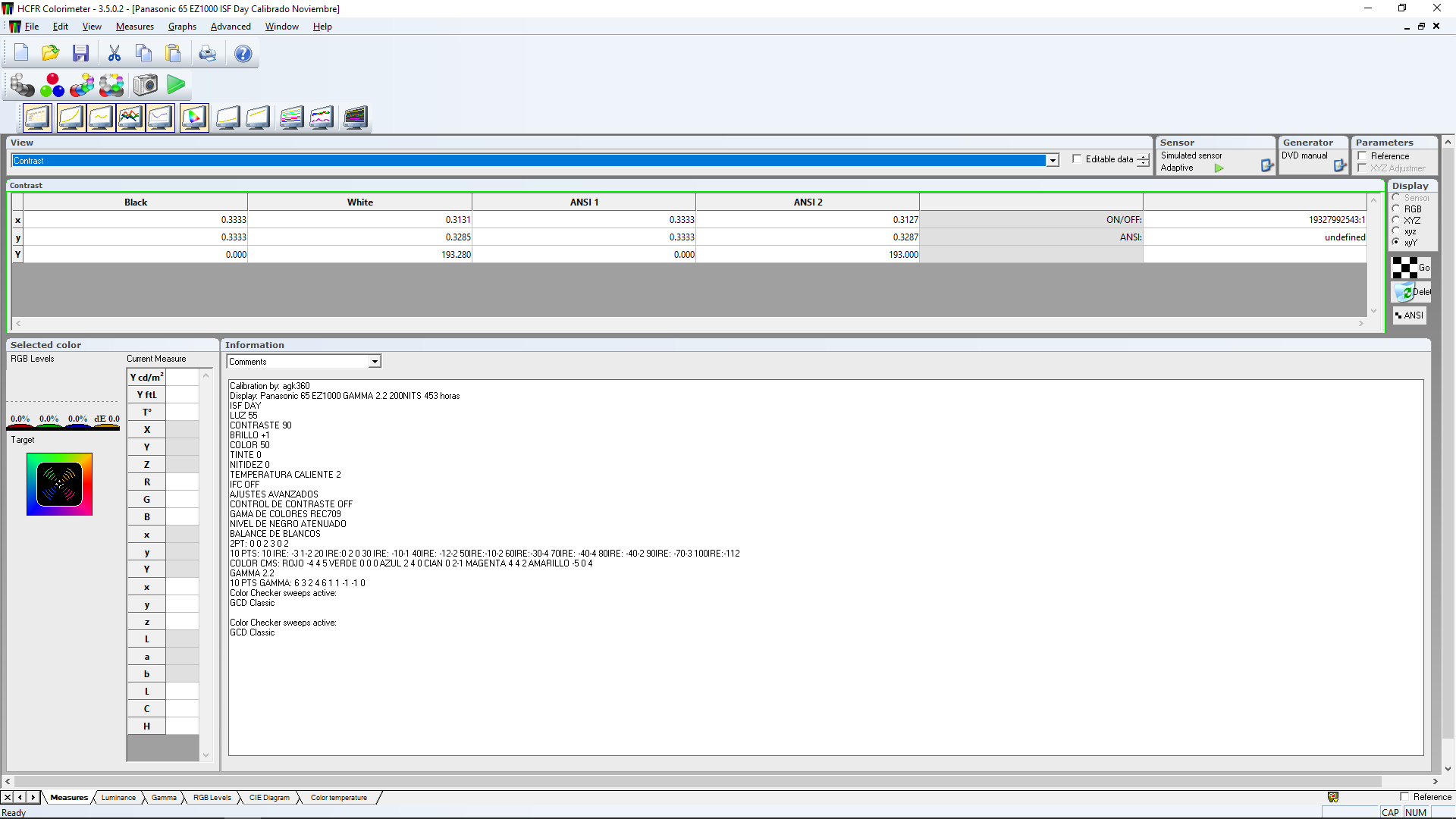

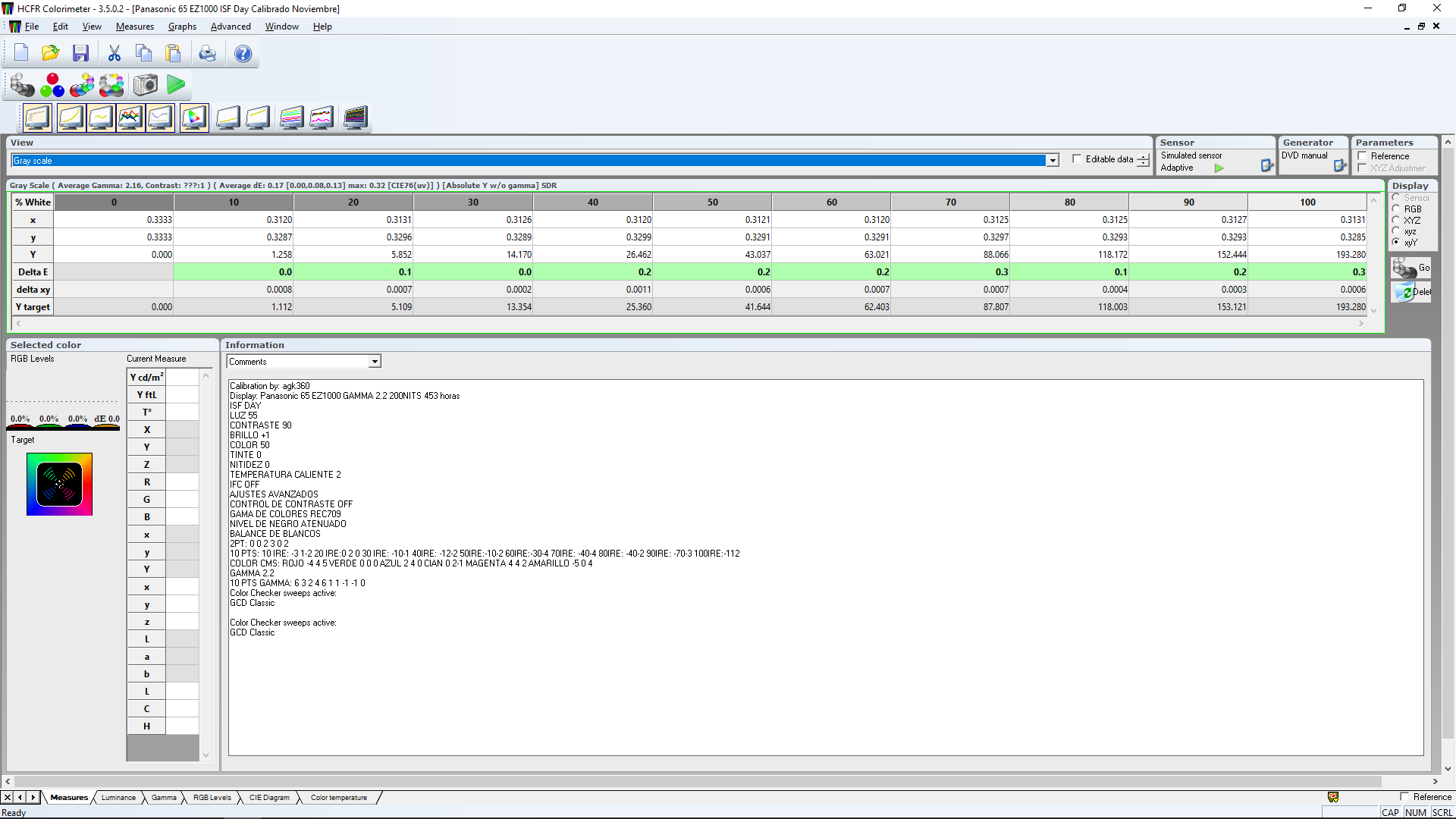

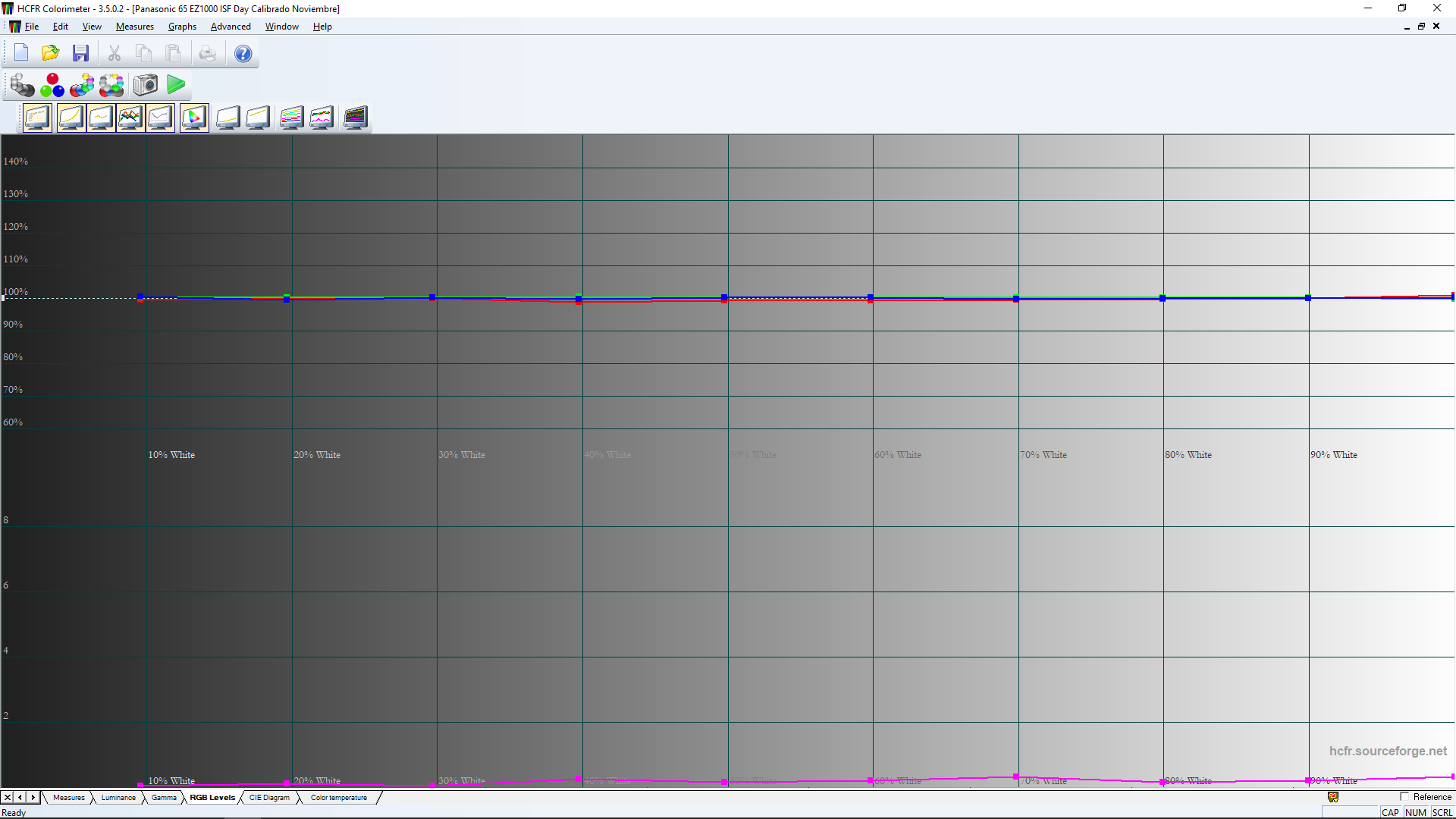

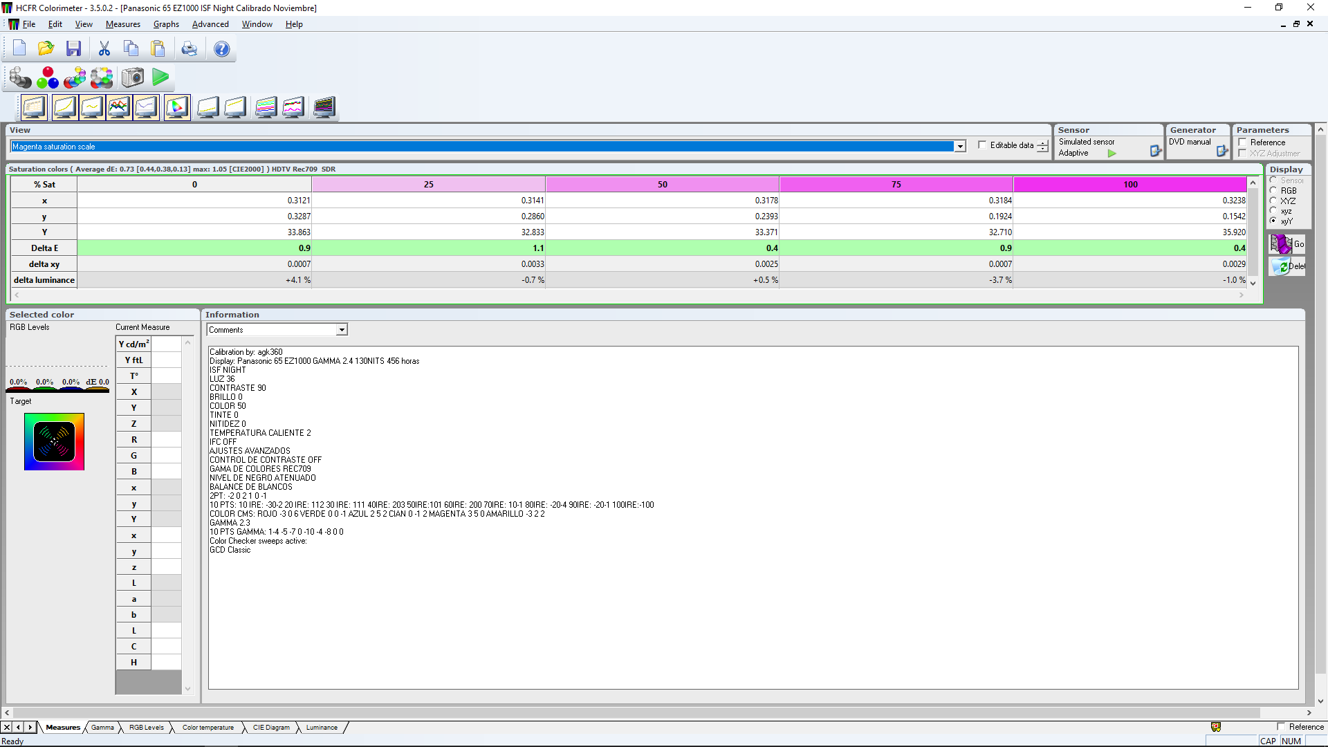

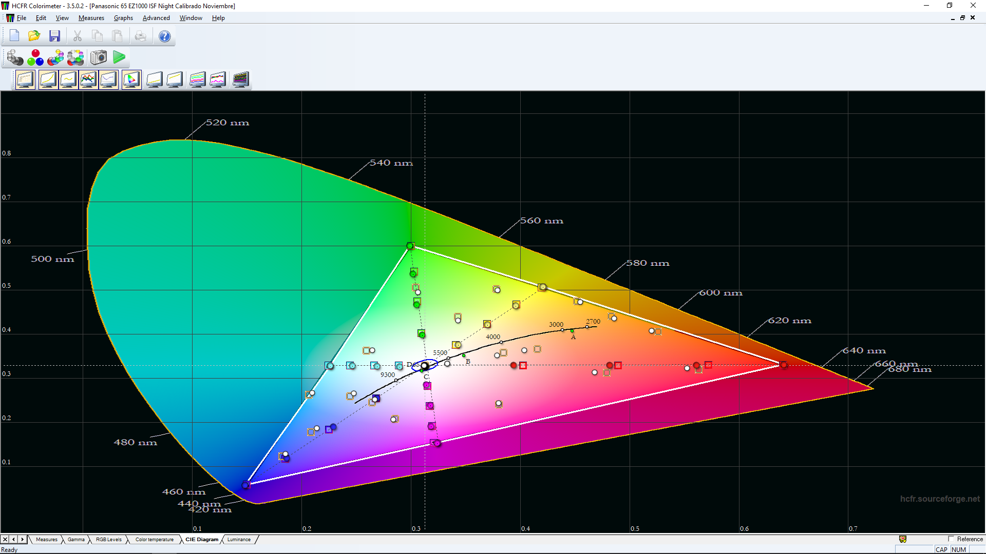

    Tras una calibración sencilla ya que todos los controles funcionan a la perfección se calibraron 2 modos el de día y el de noche, que entregan los siguientes resultados: ISF Día 200 nits gamma 2.2
    Captura de pantalla (337).png Captura de pantalla (343).png Captura de pantalla (344).png Captura de pantalla (345).png Captura de pantalla (346).png Captura de pantalla (347).png Captura de pantalla (348).png Captura de pantalla (349).png Captura de pantalla (350).png Captura de pantalla (351).png Captura de pantalla (352).png Captura de pantalla (353).png Captura de pantalla (338).png Captura de pantalla (339).png Captura de pantalla (340).png Captura de pantalla (341).png Captura de pantalla (342).png
    La precisión que se da cuando los controles funcionan en un tv de esta gamma, más la casi perfecta escala de grises y en global una respuesta sorprendente para ambos modos tanto día como noche. A continuación, a 120 nits el modo ISF Noche:

    PANASONIC 65 EZ1000 GAMMA 2.2 200NITS 2022 ISF DAY
    LUZ 53
    CONTRASTE 90
    BRILLO 0
    TEMPERATURA CALIENTE 2
    IFC MIN
    AJUSTES AVANZADOS
    CONTROL DE CONTRASTE OFF
    GAMA DE COLORES REC709
    NIVEL DE NEGRO ATENUADO
    BALANCE DE BLANCOS
    2PT: -4 -4 6 0 0 0
    10 PTS: 10 IRE: 2 -2 0 20 IRE: 2 -1 2 30 IRE: 2 -1 5 40IRE: 4 -1 4 50IRE: 2 0 2 60IRE: 8 -2 2 70IRE: 7 -1 2 80IRE: 3 0 2 90IRE: 0 0 0 100IRE:-1 1 -1
    COLOR CMS: ROJO -3 0 13 VERDE -4 0 -6 AZUL 4 5 -6 CIAN 3 7 -1 MAGENTA 13 2 1 AMARILLO -13 0 2
    10 PTS GAMMA: 8 6 1 9 3 0 0 -1 2 6
