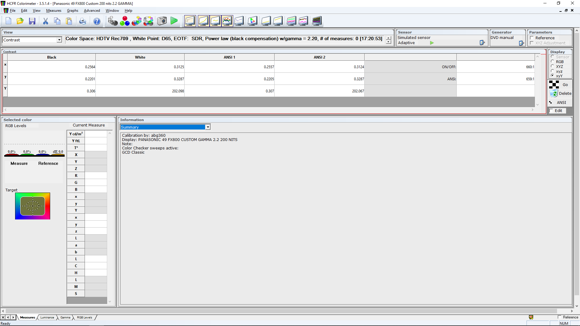

    Los resultados fuera de la caja en Personalizado de día son:
    Captura de pantalla (56).png Captura de pantalla (57).png Captura de pantalla (58).png Captura de pantalla (59).png Captura de pantalla (60).png Captura de pantalla (61).png Captura de pantalla (62).png Captura de pantalla (63).png Captura de pantalla (64).png Captura de pantalla (65).png Captura de pantalla (66).png Captura de pantalla (67).png
    Creo que lo de ajustado por Hollywood quedó en promesa de marketing en este modelo, el cual seriamente viene muy mal fuera de la caja, el tv viene muy rojo con una gama casi plana lo cual es positivo, pero a la cual la colorimetría no acompaña el sello hollywood, el color checker es decepcionante, el contraste es muy limitado con el pseudo local dimming, además tenemos una temperatura de color muy elevada al inicio en ires bajos. La luminancia es muy baja y el nivel de negro muy elevado.

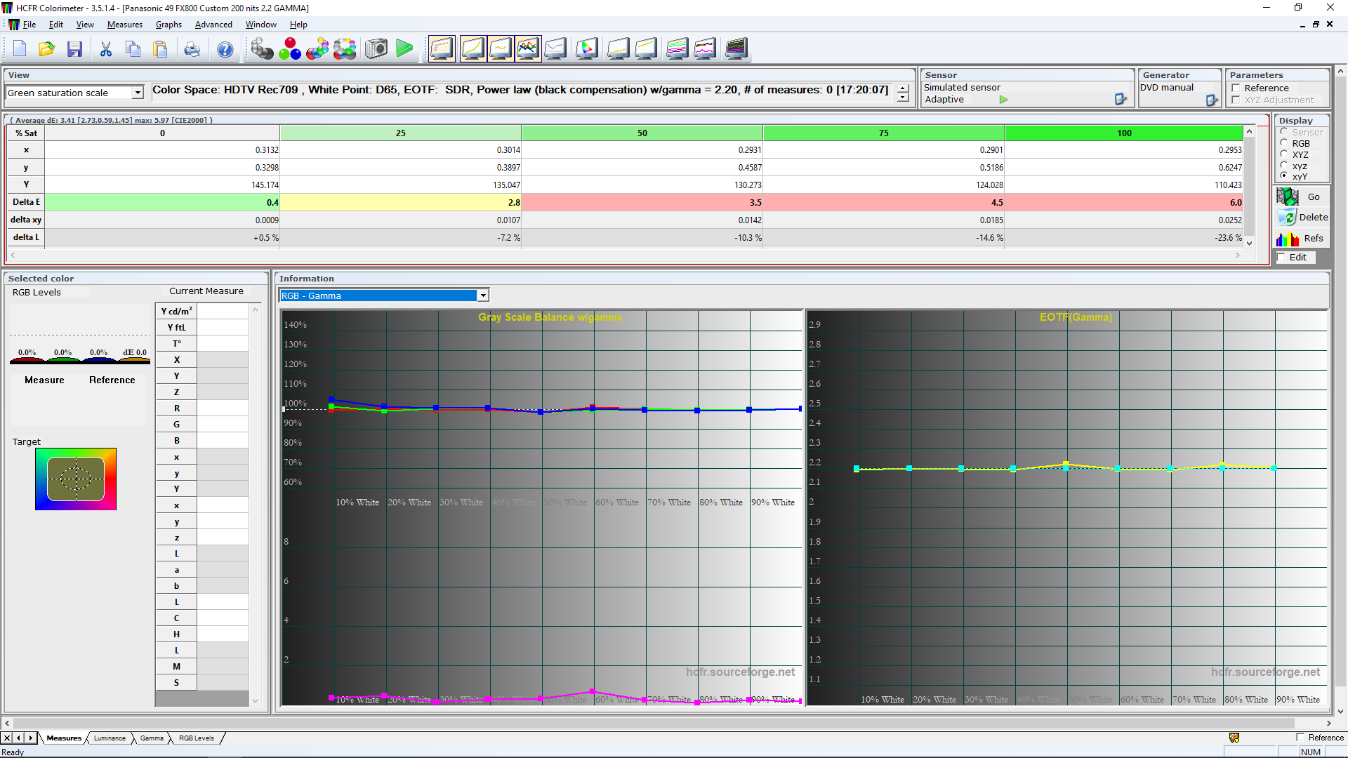

    Tras calibrar estos fueron los resultados:
    Captura de pantalla (68).png Captura de pantalla (69).png Captura de pantalla (70).png Captura de pantalla (71).png Captura de pantalla (72).png Captura de pantalla (73).png Captura de pantalla (74).png Captura de pantalla (75).png Captura de pantalla (76).png Captura de pantalla (77).png Captura de pantalla (78).png Captura de pantalla (79).png
    Tras calibrar a 200 nits que es nuestro target para el día, la gamma es plana, los resultado de escala de grises muy buenos, lamentablemente la colorimetría en este panel está rota, no son buenos los resultados, vemos que el HEXA Chroma Drive PRO es puro marketing en este modelo, salvo el azul el resto de colores tiene errores muy grandes, el color checker empeoró, salvo los colores todo correcto en el tv, igual deja que desear que Panasonic nos entregue malos resultados en color, hacía años que no sucedía tal cosa, y cuando decimos años, hablamos de casi una década atrás.

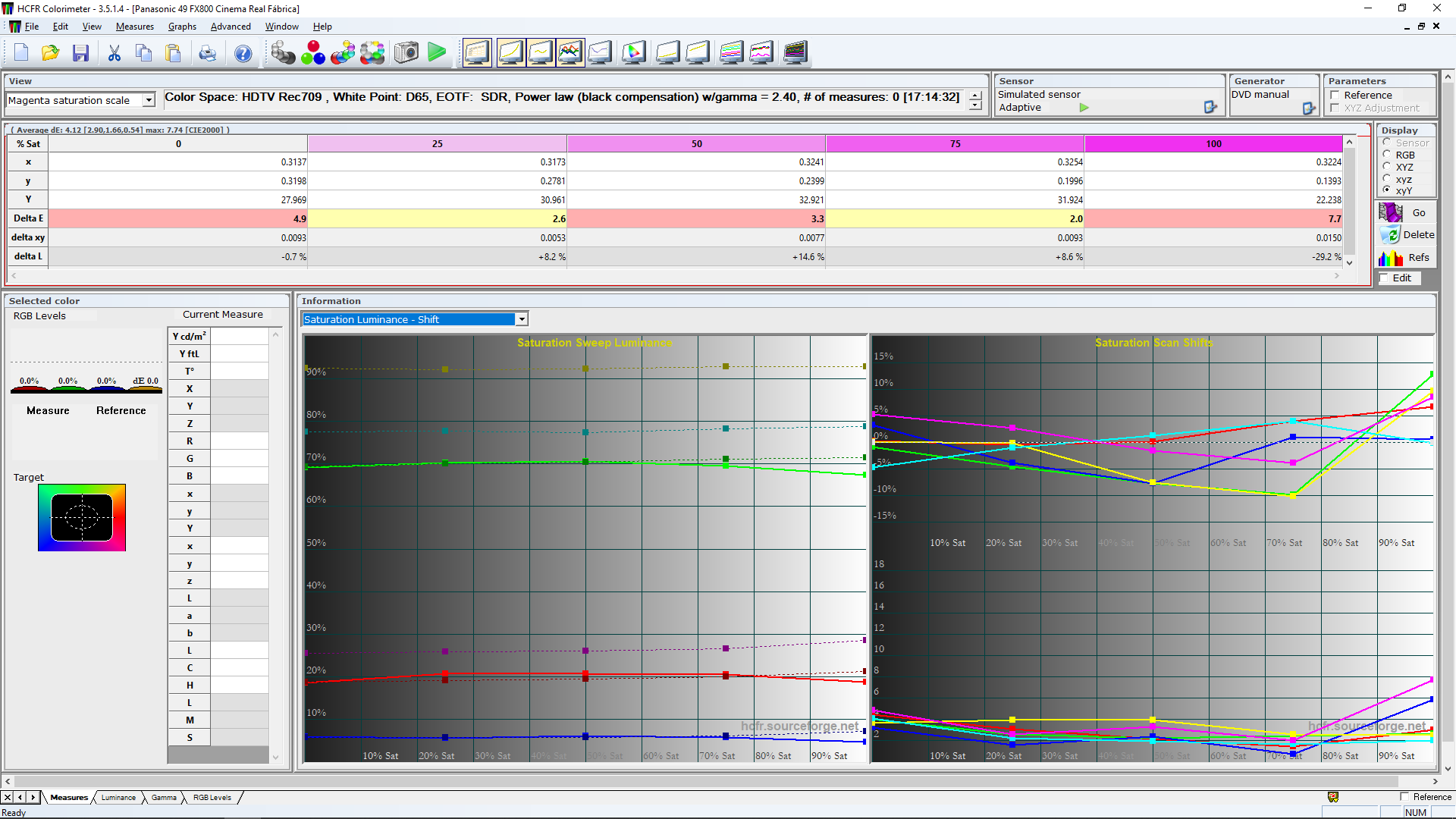

    Que podemos decir que no hayamos mencionado, pues que ni en cinema real este tv está a la altura de lo que Panasonic siempre nos ofrece, la gama no está tan mal, pero hay un tinte algo magenta, en las pieles y además la colorimetría sigue igual de arruinada que en personalizado, veamos cómo queda tras calibrar, aunque esto no pinta nada bien ah:
    Captura de pantalla (44).png Captura de pantalla (45).png Captura de pantalla (46).png Captura de pantalla (47).png Captura de pantalla (48).png Captura de pantalla (49).png Captura de pantalla (50).png Captura de pantalla (51).png Captura de pantalla (52).png Captura de pantalla (53).png Captura de pantalla (54).png Captura de pantalla (55).png
    La escala de gris y la gama quedan perfectas, lamentablemente aún persisten errores en colorimetría que se notan en rojos y azules, las sombras están completamente llenas de tinte azul, además que la imagen no es precisa el local dimming salvo al máximo no tiene casi repercusión alguna, salvo al poner al máximo el cual introduce fluctuaciones de brillo y se come detalles, además que opaca la imagen en general y esta tan mal implementado que es mejor dejarlo en medio.

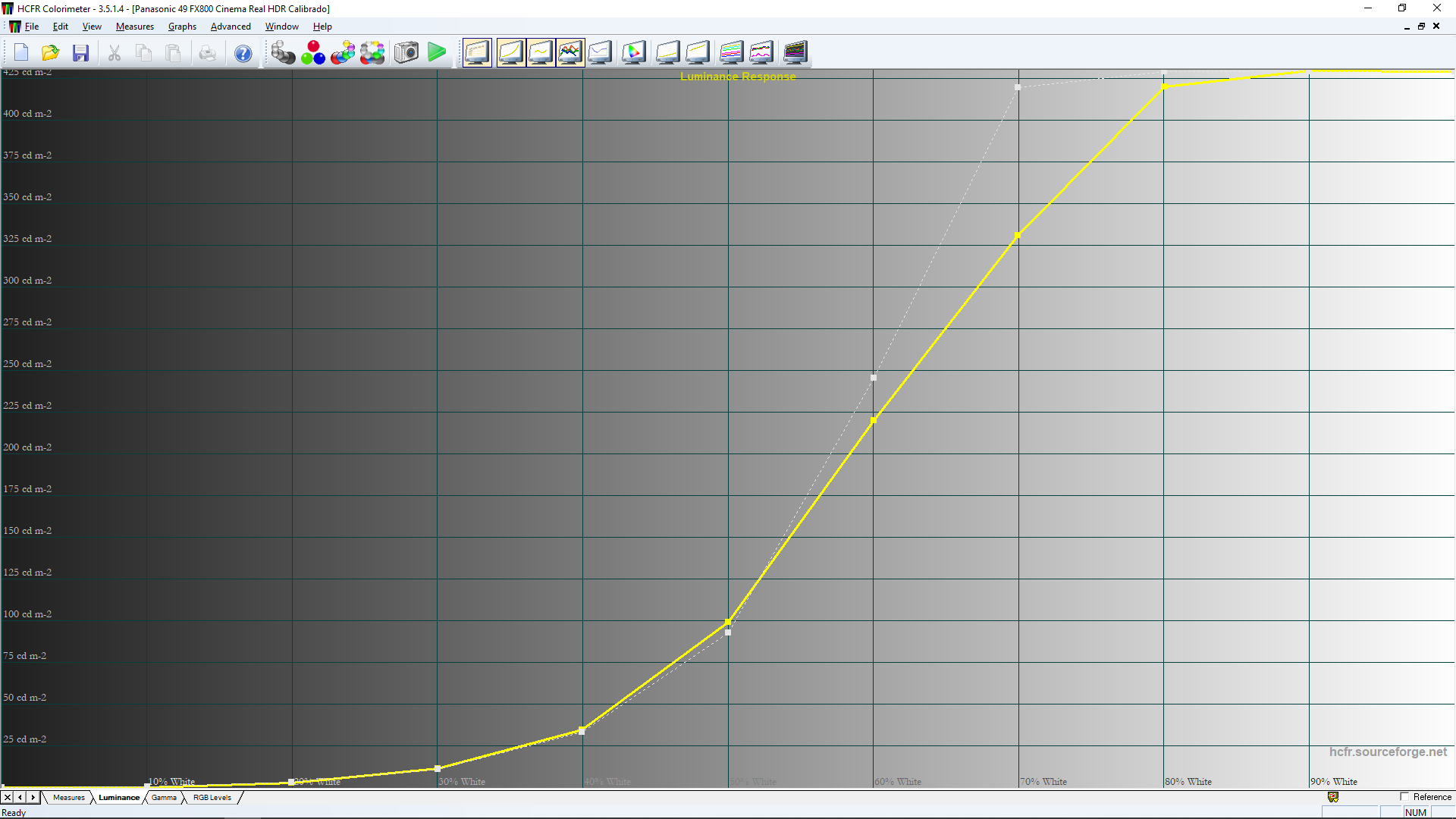

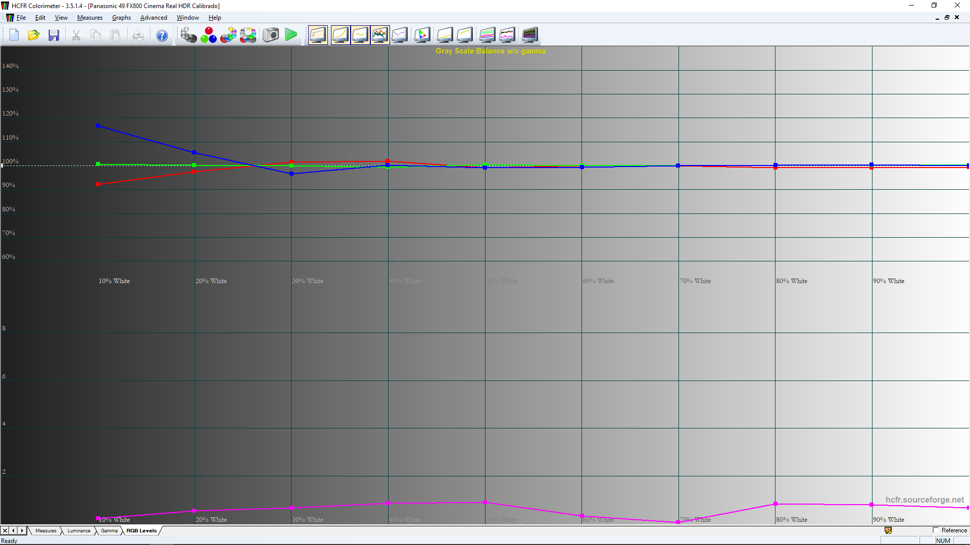

    Sabemos que el HDR en calibración aún no tiene un estándar definido, ni siquiera los formatos definidos como HDR10, HDR10+, HLG o Dolby Vision. Panasonic soporta HLG, HDR 10 y con una update ya soporta HDR10 + que cuando salga más contenido supongo se aprovechará.
    El FX800 tiene un pico máximo de brillo de 397 nits sin calibrar y al calibrar el D65 aumento a 429 nits, aun así, son números bajos. Sería un tv introductorio al HDR, su nivel de negro pese a que el Control Adaptativo de Luz sugiere medio para no romper tone mapping es medio es de 0.12 muy propio de este tipo de panel, así que no esperar un gran HDR tampoco en la parte baja.
    Resultados antes y después de calibrar:
    Captura de pantalla (80).png Captura de pantalla (81).png Captura de pantalla (83).png Captura de pantalla (84).png Captura de pantalla (82).png
    De la caja no viene muy mal, pero tampoco es destacable, tras calibrar pasa que mejora, pero no en demasía.
    Captura de pantalla (85).png Captura de pantalla (86).png Captura de pantalla (88).png Captura de pantalla (89).png Captura de pantalla (87).png
