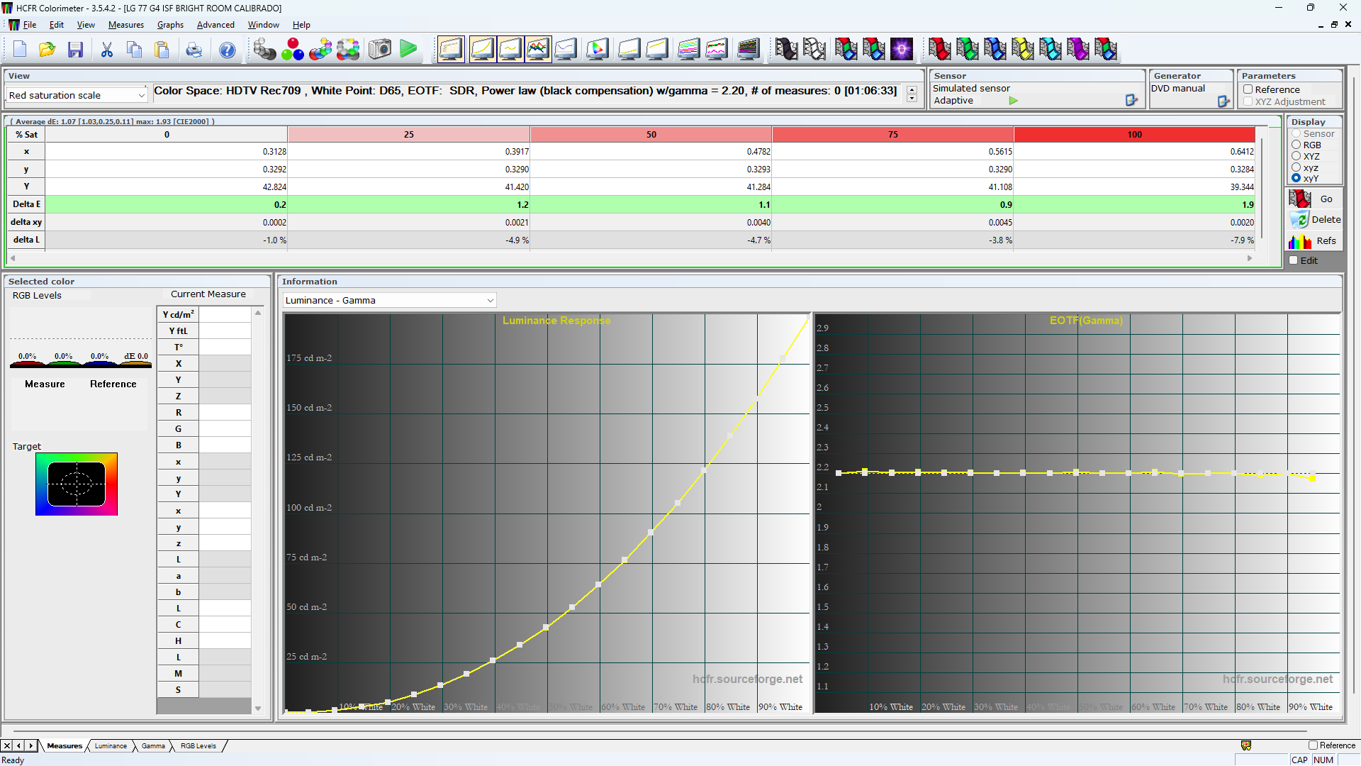

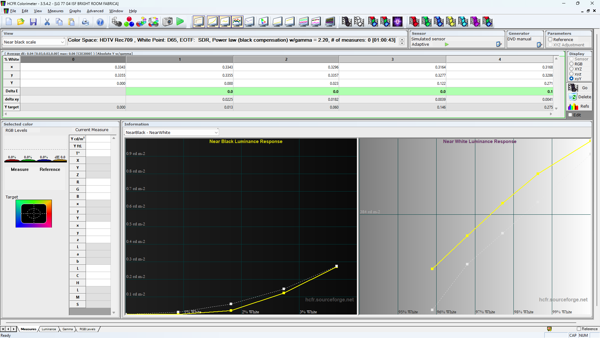

    Como siempre nuestro target para visionado de día son 200 nits y la gamma 2.2, veamos como viene de fábrica:

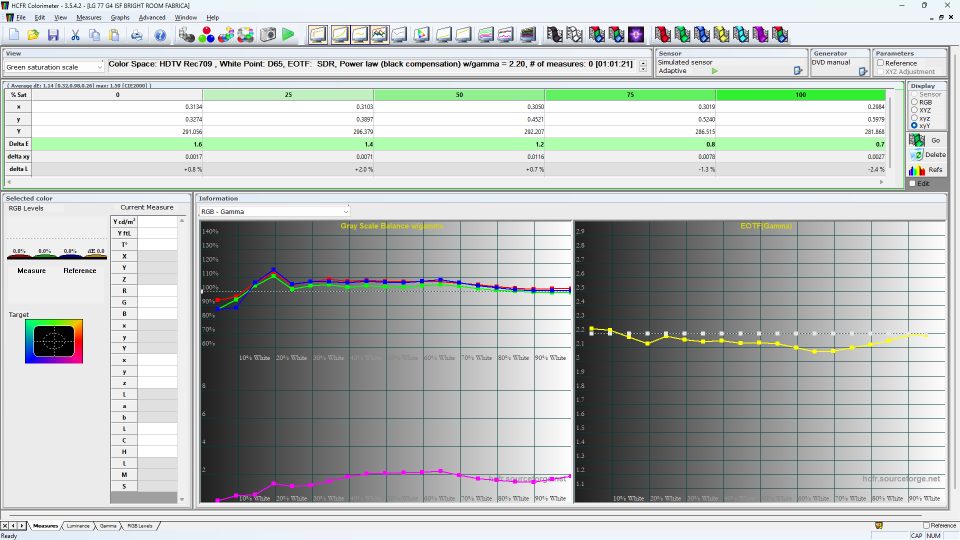

    La G4 viene con una escala de gris con errores todos menores a 2.23 y un promedio de gamma ligeramente elevado en 2.15, el target de luminancia es demasiado alto con 399 nits, esto con la luz oled por defecto de 100 que trae este modo. El balance RGB está muy elevado del 15 al 25% y de ahi se aplana un poco, la temperatura de color es bastante buena casi sobre los 6500 salvo el inicio. El colorchecker y tonos de piel con errores menores a 3, mejorando los resultados fuera de caja de la G3 que revisamos.
    Tras realizar la calibración:
    Corrigiendo la luminancia y la gamma pues tenemos un REFERENCE LEVEL de parte de LG, ya que logramos cuadrar todo de acuerdo a nuestro target. La G4 mantiene colorimetría de REFERENCIA como LG nos tiene acostumbrados y sin tocar el CMS. El colorchecker sólo tu un 2.24 en el color naranja amarillo. Los tonos de piel todos muy precisos con errores menores a 1.76.

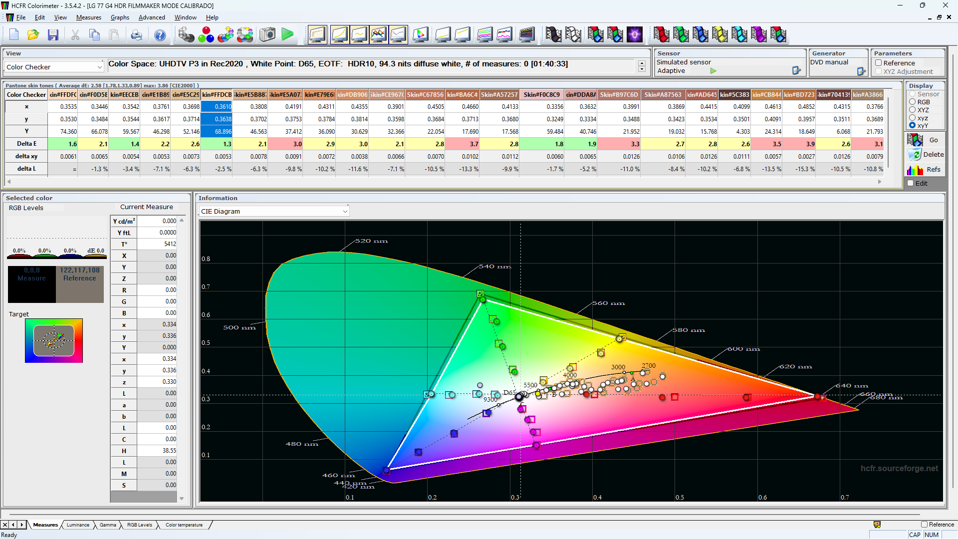

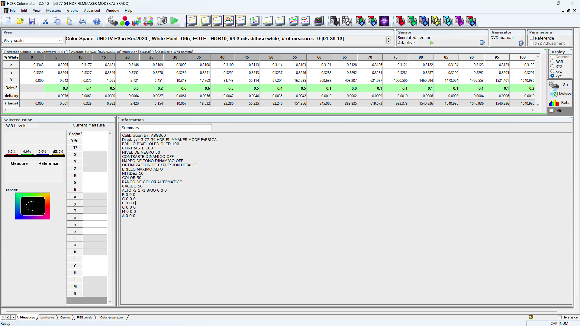

    Sabemos que el HDR en calibración aún no tiene un estándar definido, ni siquiera los formatos definidos como HDR10, HDR10+, HLG o Dolby Vision. LG soporta Dolby Vision, HDR10, HLG y no soporta HDR 10+ ya que considera que su metadata dinámica activa es suficiente.
    La 77" LG G4 llega a 1485 nits en FILMMAKER MODE HDR de fábrica sin calibrarlo al D65, ya calibrado llega a un pico de 1541 nits y en Dolby Vision Filmmaker de fábrica llega a 1473 nits y calibrado 1480 nits.
    Los picos de fábrica llegan a ser menores por la aplicación de un mapeo de tonos dinámicos que no se puede apagar, debemos mencionar que a diferencia de los tvs de Samsung al medir en diferentes ventanas el APL y el EOTF Tracking se mantiene igual de 2% a 100% sin oscurecer detalles, es decir preserva mucho detalle, aunque la pantalla no alcanza la luminancia de los QD-OLEDs.
    Asi viene HDR FILMMAKER Mode de fábrica:

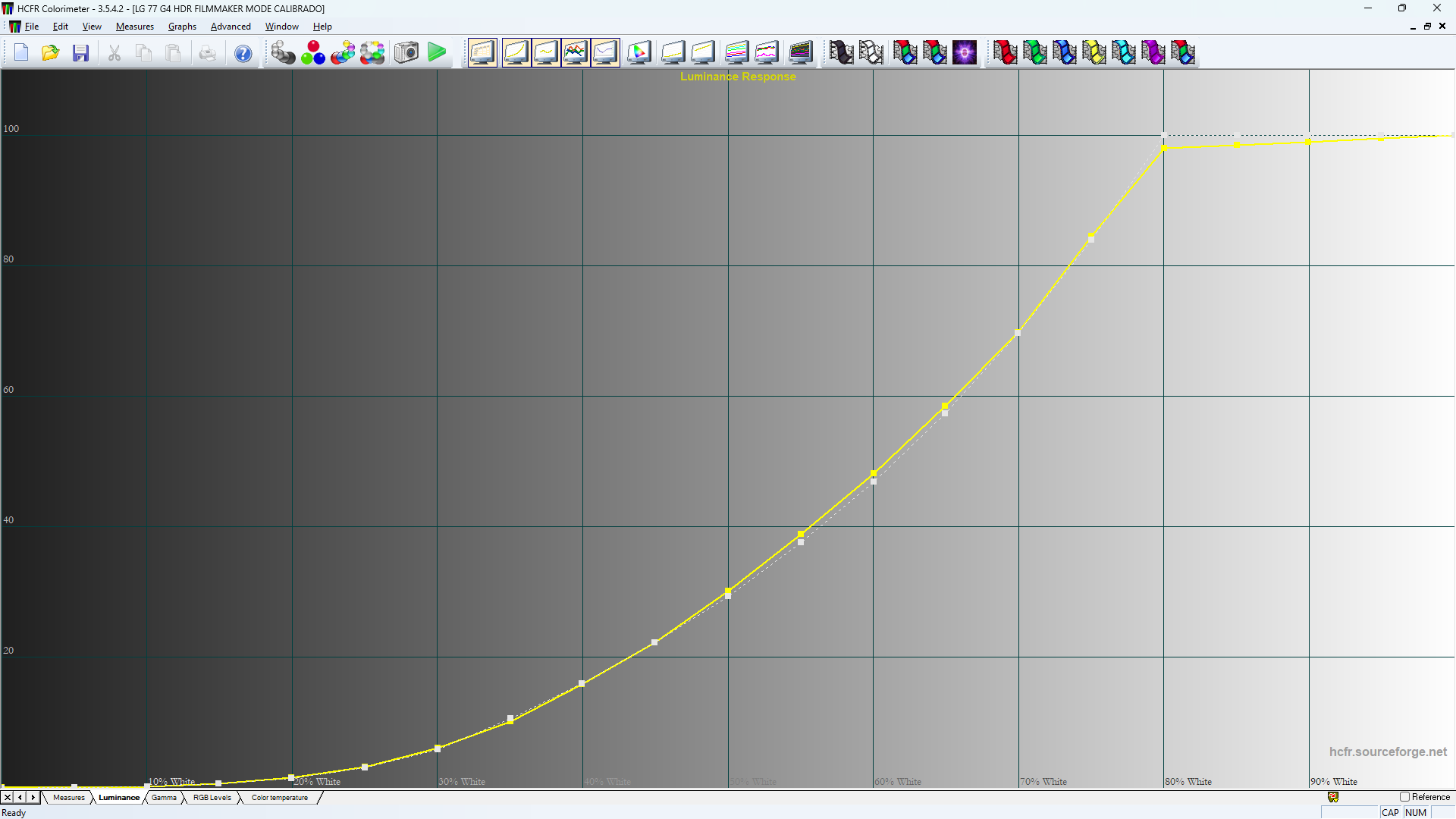

    Como podemos ver de acuerdo al observador que usemos hay distintos resultados, si usamos CIE2000 encontramos errores mayores a 2.11 pero si lo trasladamos al actual observador dEITP de dolby para HDR sólo errores como máximo de 0.7. La EOTF no está nada mal, sino que algo sobre expuesta. La colorimetría presenta errores mayores a 4.71 en color checker y ni qué decir del exigente test de tonos de piel de PANTONE y Calman con errores de 4.25, si bien la escala de gris no viene mal, los colores si están fuera de nuestro objetivo.
    Tras calibrar:

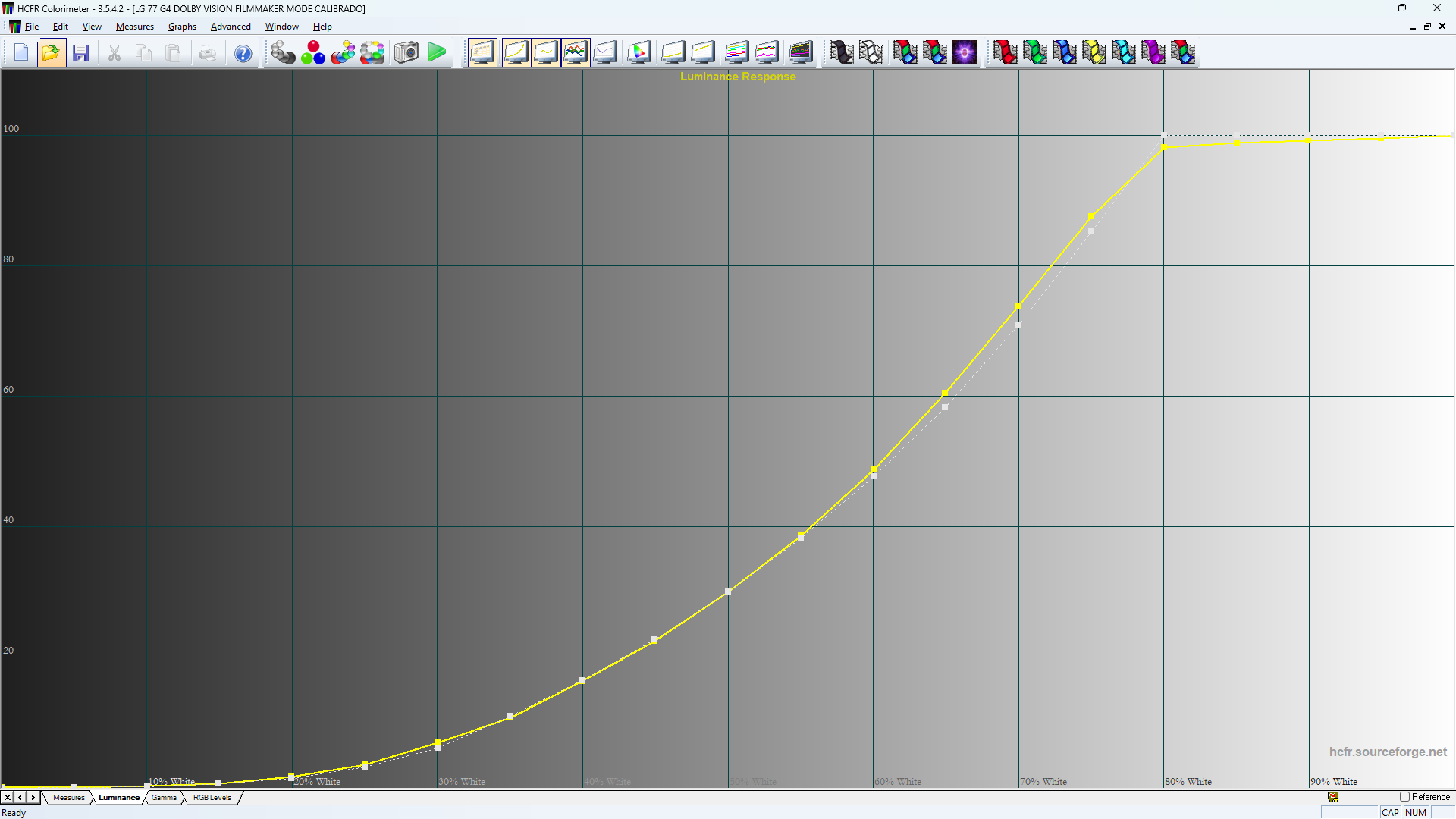

    Logramos corregir la escala de grises en ambos observadores sin dificultad logrando un seguimiento de EOTF muy bueno con la opción DETALLE de mejoramiento de expresión, pese a estos lo colores nos dieron errores menores a 4.12 y en los tonos de piel más exigentes de Calman y PANTONE nos dio 3.86. No son los mejores resultados de color, pero la imagen corrigió la sobre exposición que había al inicio.
    Asi viene Dolby Vision Filmmaker mode de fábrica:
    El PQ EOTF Tracking es muy bueno, superior al C3 que revisamos en la escala de grises, pero tenemos black crush. El color tiene errores menores a 5.
    Una vez calibrado:
    Corregimos el black crush, mejoramos más la escala de gris y dejamos el color lo mejor que nos permite el panel.
