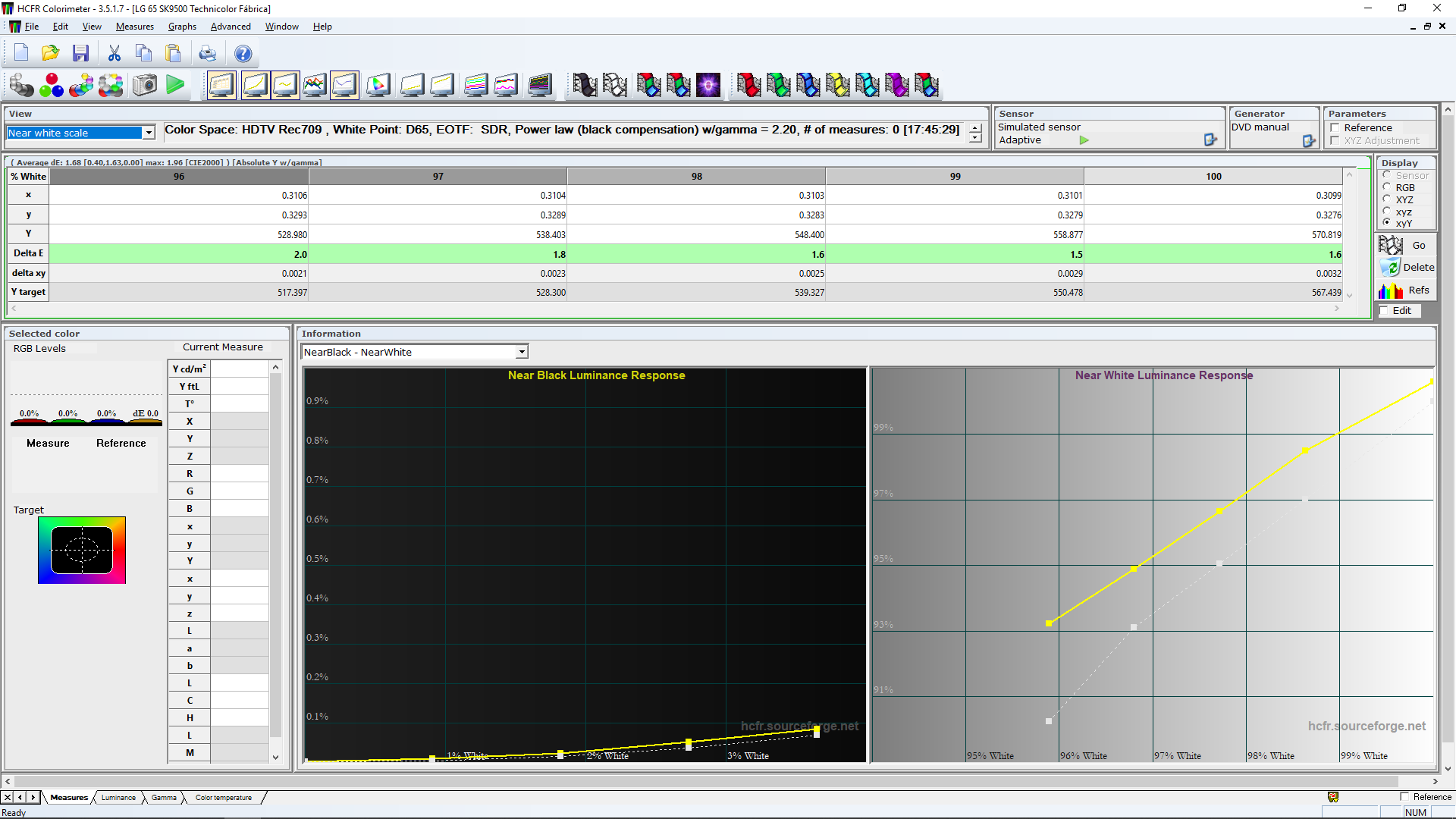

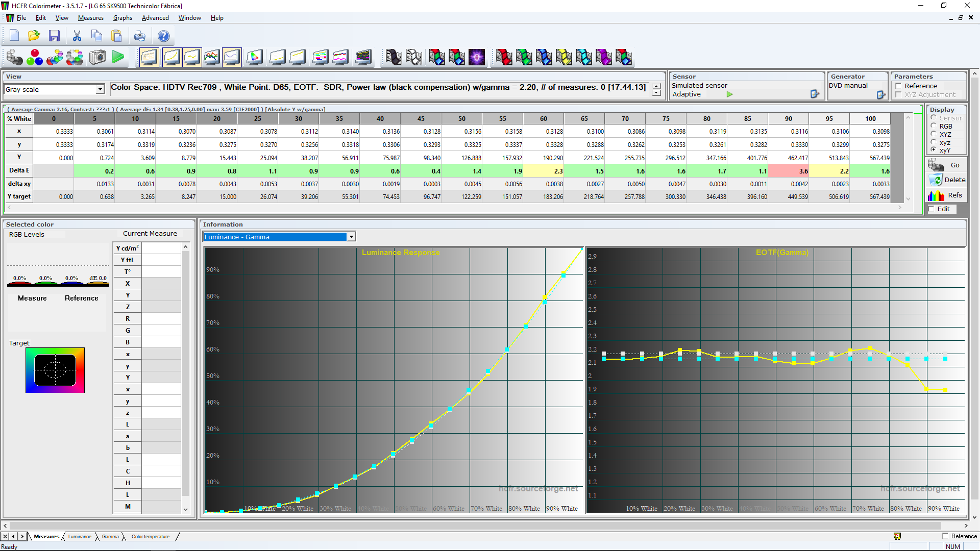

    Así viene el TV de fábrica en el modo technicolor Expert que elegimos para calibrar:
    Captura de pantalla (1).png Captura de pantalla (2).png Captura de pantalla (3).png Captura de pantalla (4).png Captura de pantalla (5).png Captura de pantalla (6).png Captura de pantalla (7).png Captura de pantalla (8).png Captura de pantalla (9).png Captura de pantalla (10).png Captura de pantalla (11).png Captura de pantalla (12).png
    Como podemos observar en los cuadros y gráficas fuera de la caja el tv incluso en technicolor expert llega con una luminancia tremenda de 567 nits por defecto reiniciando todo y sin tocar nada. La gamma apunta hacia un 2.2 pero se queda corto en un 2.16, se nota que el panel destroza sombras y entrega unos datos falsos de near black ya que estos no son negros y están de lo más sobresaturados y tintados, lo cual aplasta detalle.
    Los near white al estar muy elevados no presentan errores ya que en altas luminancia como se ve en el RGB tracking no presenta tintes los fondos blancos casi por su muy proximidad en errores. La temperatura de color es buena lo cual nos indica que de fábrica los colores no vienen tan mal, salvo la gamma y la colorimetría solo presenta problemas con el azul podemos decir que es una presentación destacable fuera de la caja salvo por la elevada luminancia y el detalle en sombras arruinado pero muy resaltante que el fabricante nos entregue una escala de grises con valores bajos de 3 en su mayoría.

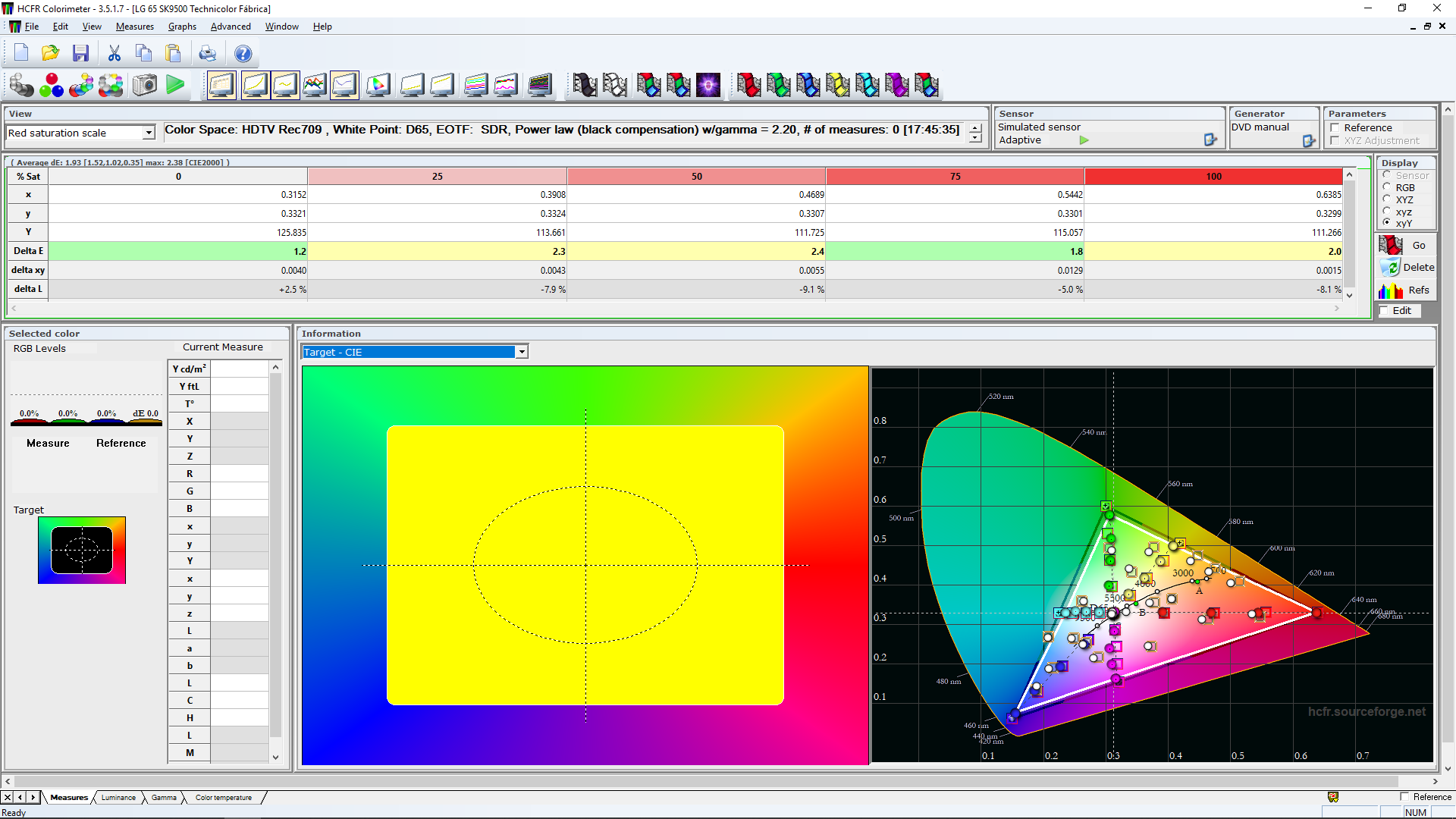

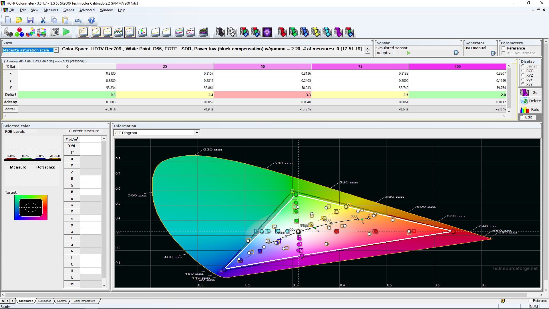

    Technicolor Experto tras el Calibrado a Gamma 2.2 y 200 nits:
    Captura de pantalla (13).png Captura de pantalla (14).png Captura de pantalla (15).png Captura de pantalla (16).png Captura de pantalla (17).png Captura de pantalla (18).png Captura de pantalla (19).png Captura de pantalla (20).png Captura de pantalla (21).png Captura de pantalla (22).png Captura de pantalla (23).png Captura de pantalla (24).png
    Como podemos observar el 5% de gris en error delta aumento, pero se consiguió que este no este tintado mayoritariamente por un color o la predominancia de estos, la gamma se corrigió y se aplano, los colores salvo el azul quedaron perfectos, incluso en saturaciones del 0/25/50/75, el color checker subió por el azul que se sustrajo de los near black que venían rotos de fábrica. (Por ello no todo es números en la calibración, esto es un arte y uno debe sacrificar números para que la imagen se vea correctamente).
