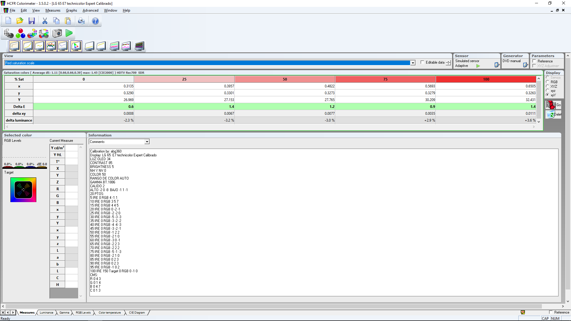

    No hay mucha vuelta que darle para calibrar en SDR utilizamos los 3 modos que vienen mejor de fábrica en este caso son: technicolor Experto, ISF Habitación Brillante y ISF Habitación Oscura, con lo cual haremos calibraciones a 150nits tope máximo de ABL en pantalla total con gamma 2.4, 200 nits con gamma 2.2 y 120 nits a 2.4 respectivamente, LG una vez más nos ofrece 20 puntos de calibración para mayor precisión y por fin funciona bien tanto en CMS y Grayscale además de gamma, además de poder ajustar la luminancia en la gamma por cada punto, esto debido al empleo del LUT 17X17X17 para SDR.

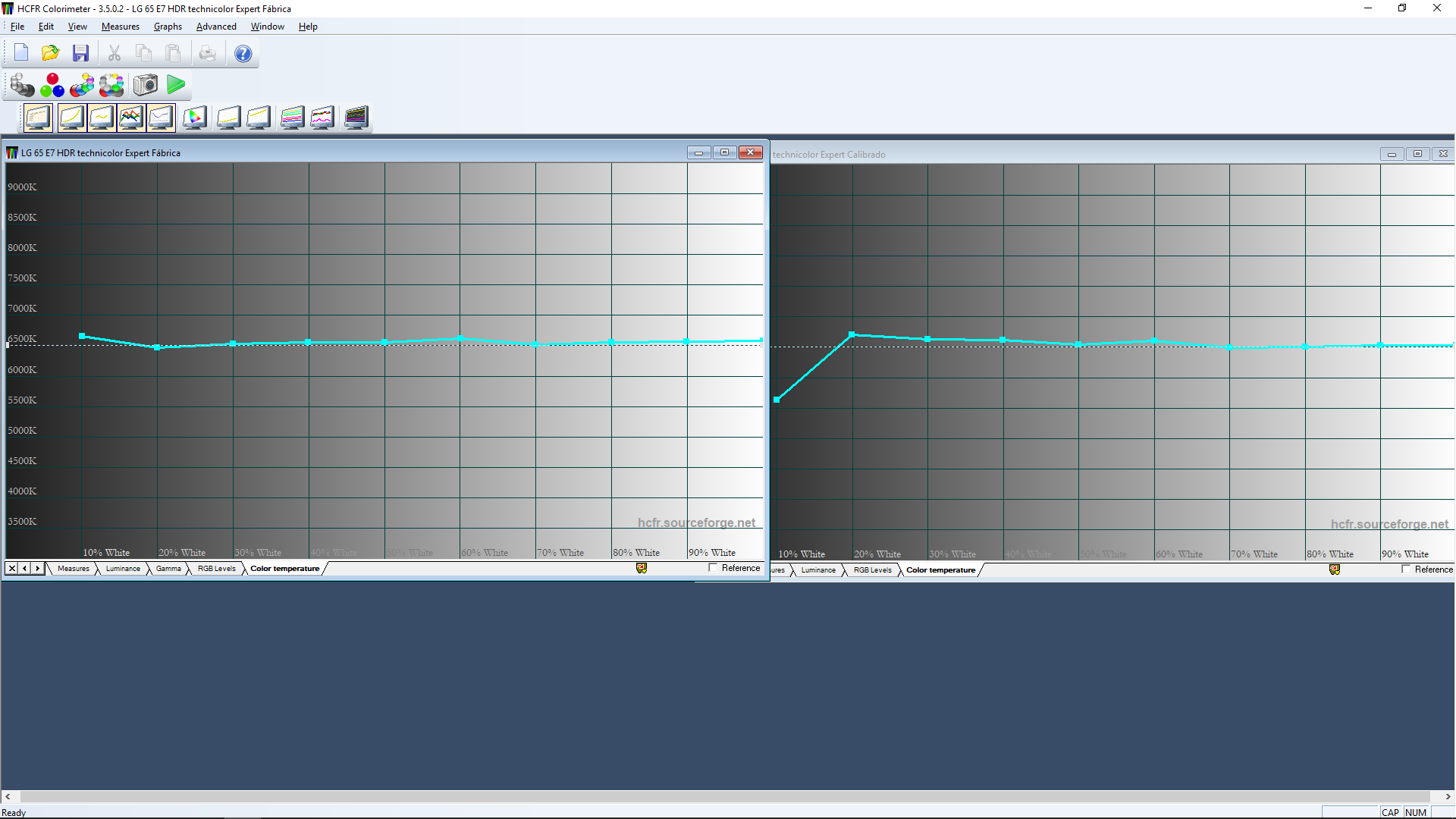

    En HDR la cosa cambia y si bien tenemos todas las opciones igual que en SDR, la electrónica no responde más allá de los 2 puntos en grayscale esto sin tocar nada de lo que viene por defecto en el tv ya que eso rompería el tone mapping interno y en colores usar el CMS crea muchos problemas, así que es mejor no tocarlo. Cabe destacar que LG creo su sistema de crear en metadata estática su propia metadata dinámica al activar el Contraste Dinámico en bajo a la cual llamo Active HDR y esto nos animó a calibrar 2 modos uno con la opción apagada y otra con la opción encendida, el tone mapping con la opción encendida hace que las imágenes respeten más las coordenadas y se vean un poco más opacas, pero más fiel al contenido como fue grabado.

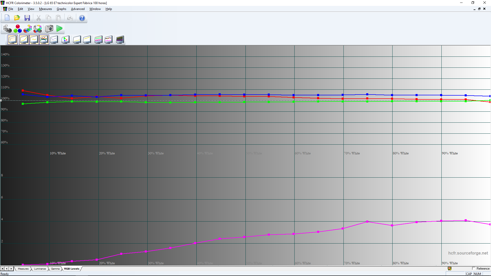

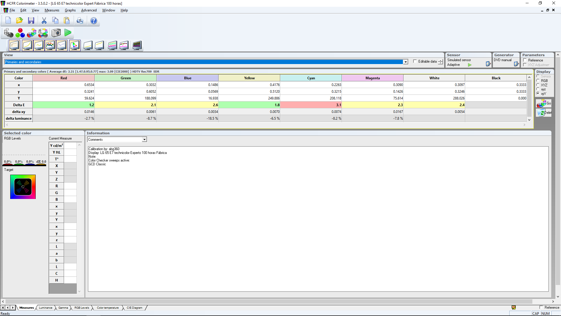

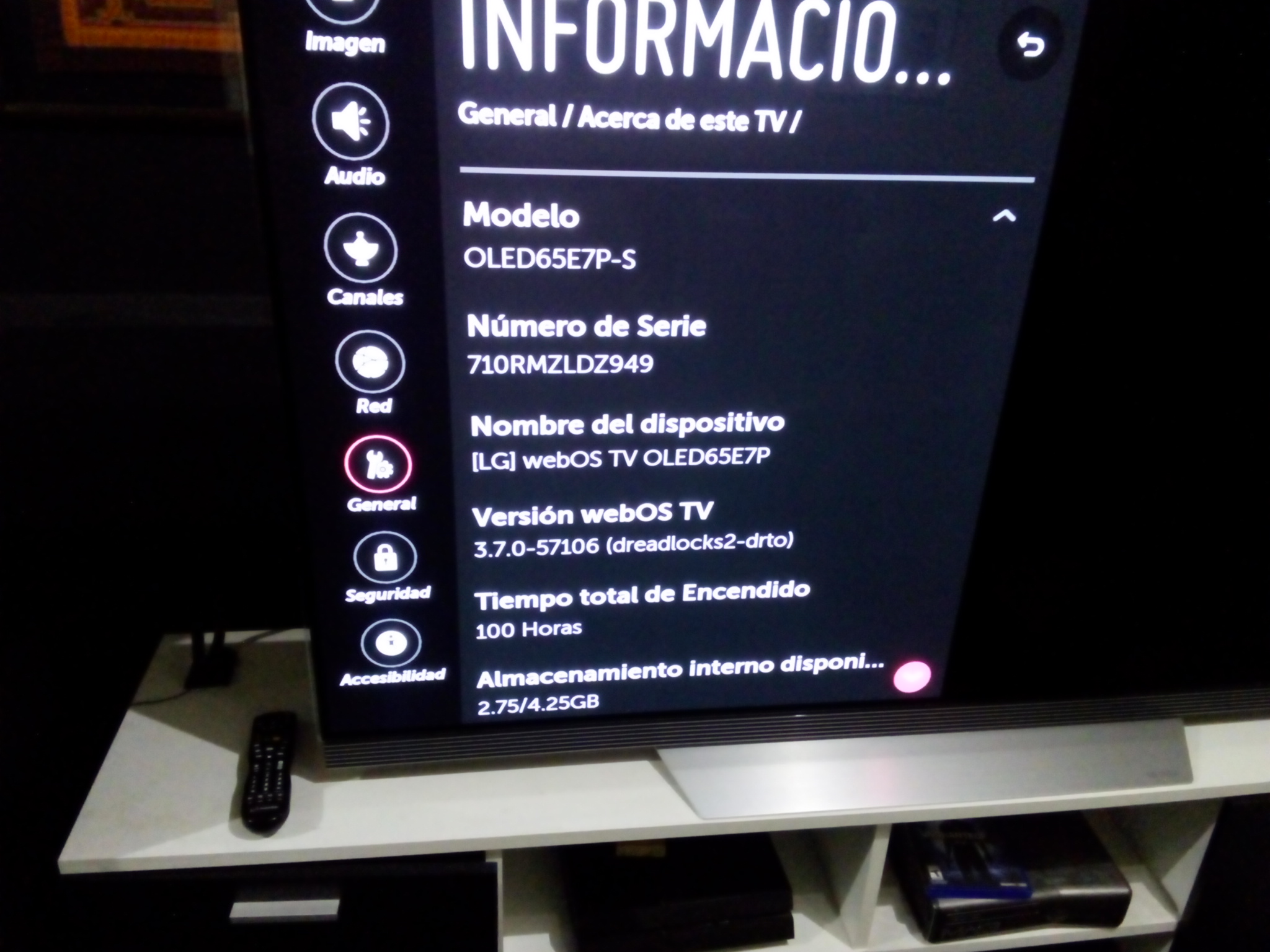

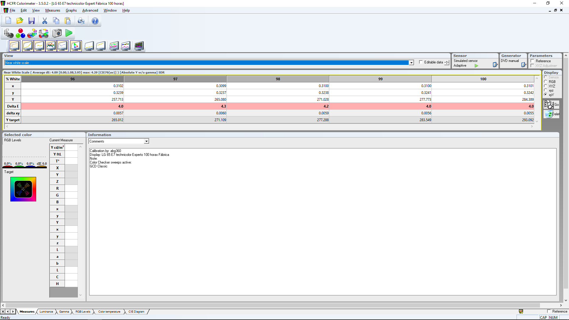

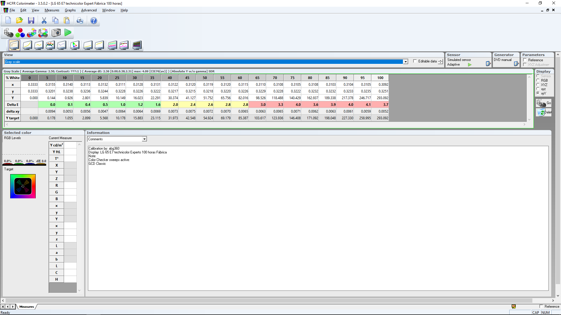

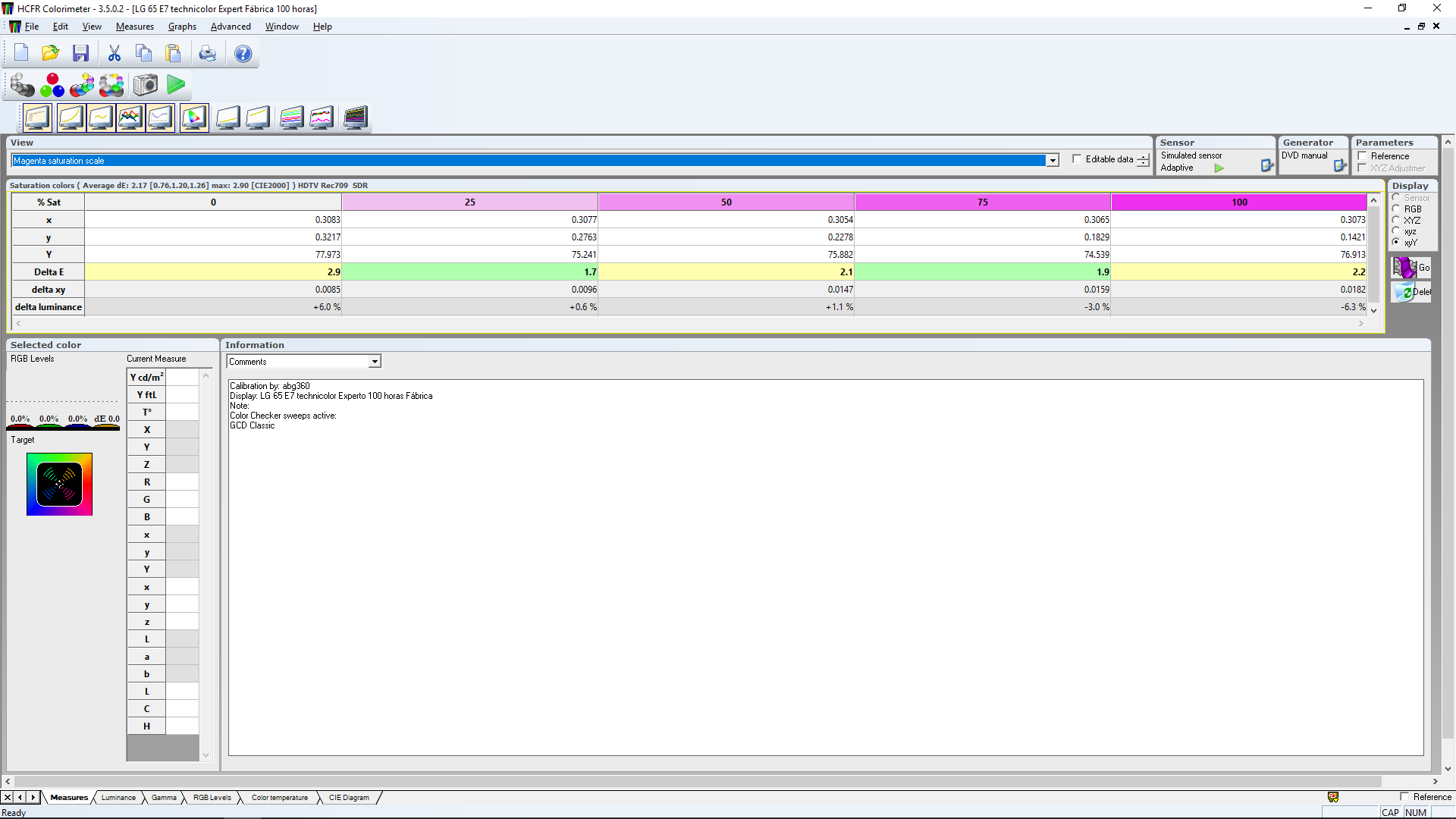

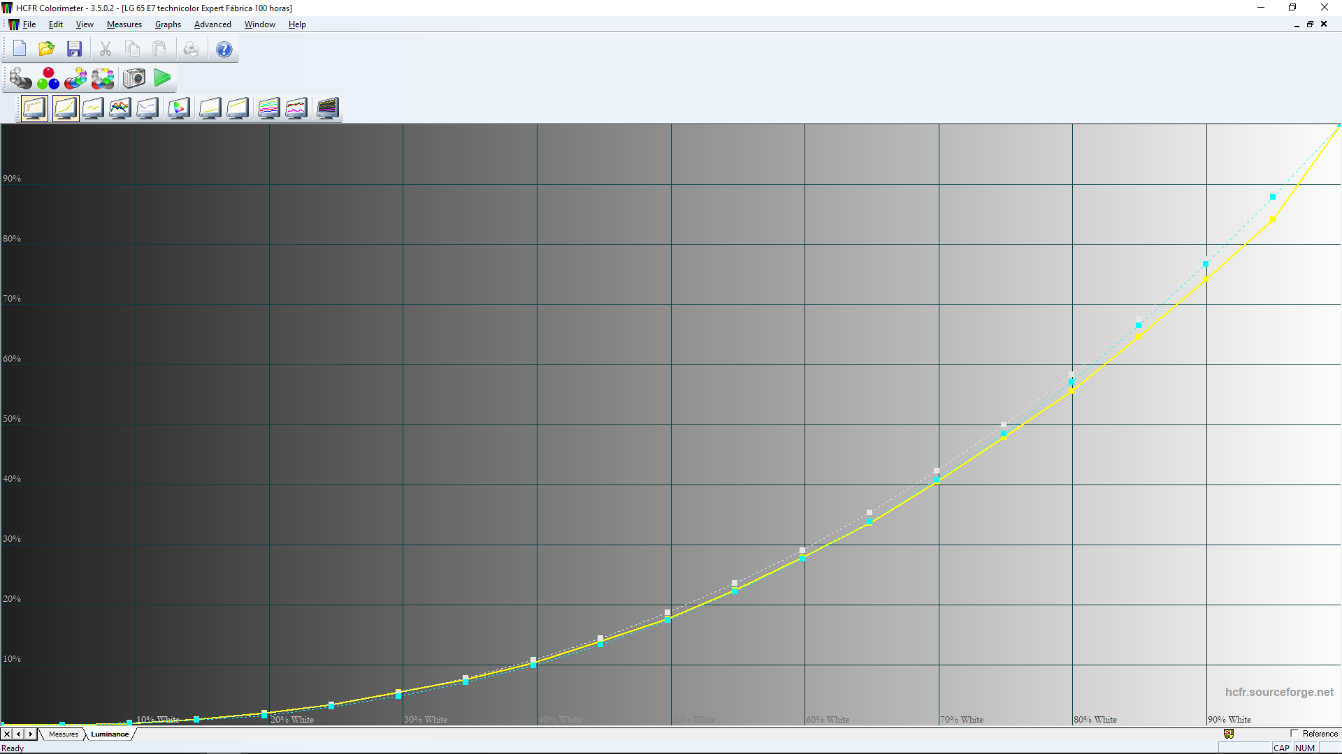

    Así viene el TV de fábrica tras un rodaje de 100 horas en el technicolor Expert que elegimos para calibrar:
    IMG_20180202_132849.jpg Captura de pantalla (251).png Captura de pantalla (257).png Captura de pantalla (258).png Captura de pantalla (259).png Captura de pantalla (260).png Captura de pantalla (261).png Captura de pantalla (262).png Captura de pantalla (263).png Captura de pantalla (264).png Captura de pantalla (265).png Captura de pantalla (266).png Captura de pantalla (267).png Captura de pantalla (252).png Captura de pantalla (253).png Captura de pantalla (254).png Captura de pantalla (255).png Captura de pantalla (256).png
    Obviamente desde las mediciones tras pasar 100 horas cambiaron comparadas a las medidas fuera de la caja, al estabilizarse el modo technicolor viene muy similar al ISF Night del Panasonic, pero con variantes, su gamma también apunta a 2.5 pero con una luminancia de casi 300nits y errores en los ire más elevados, lo cual hace que los colores tengan errores, la temperatura es más o menos estable, lo que si el near white viene muy mal de fábrica.

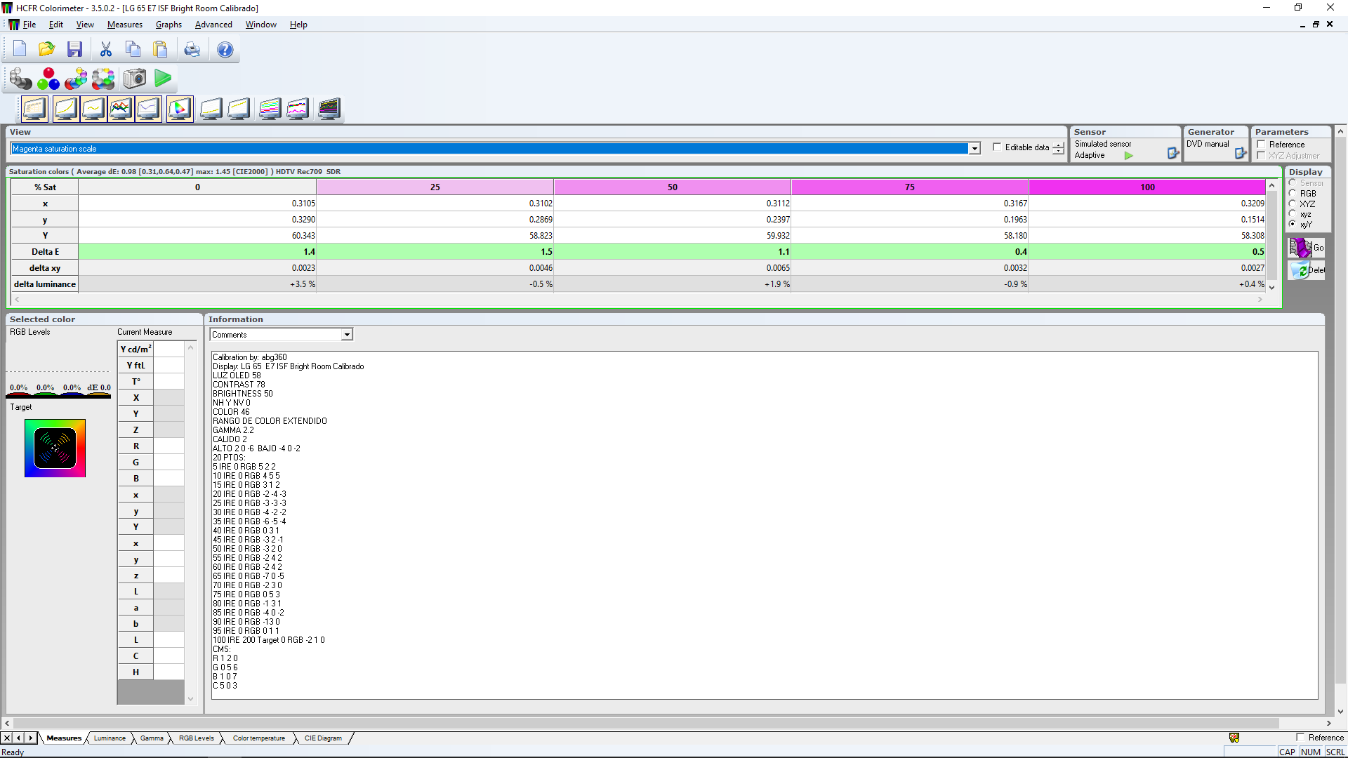

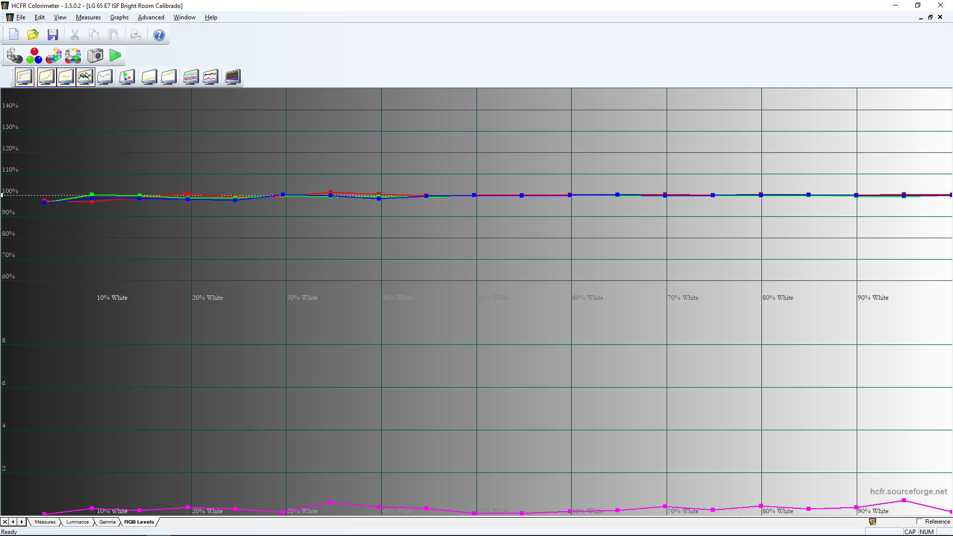

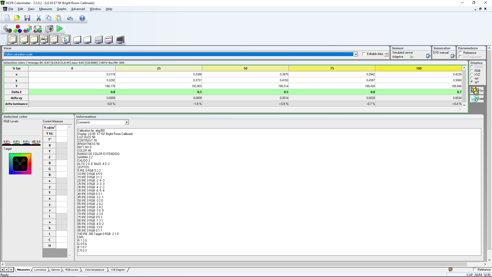

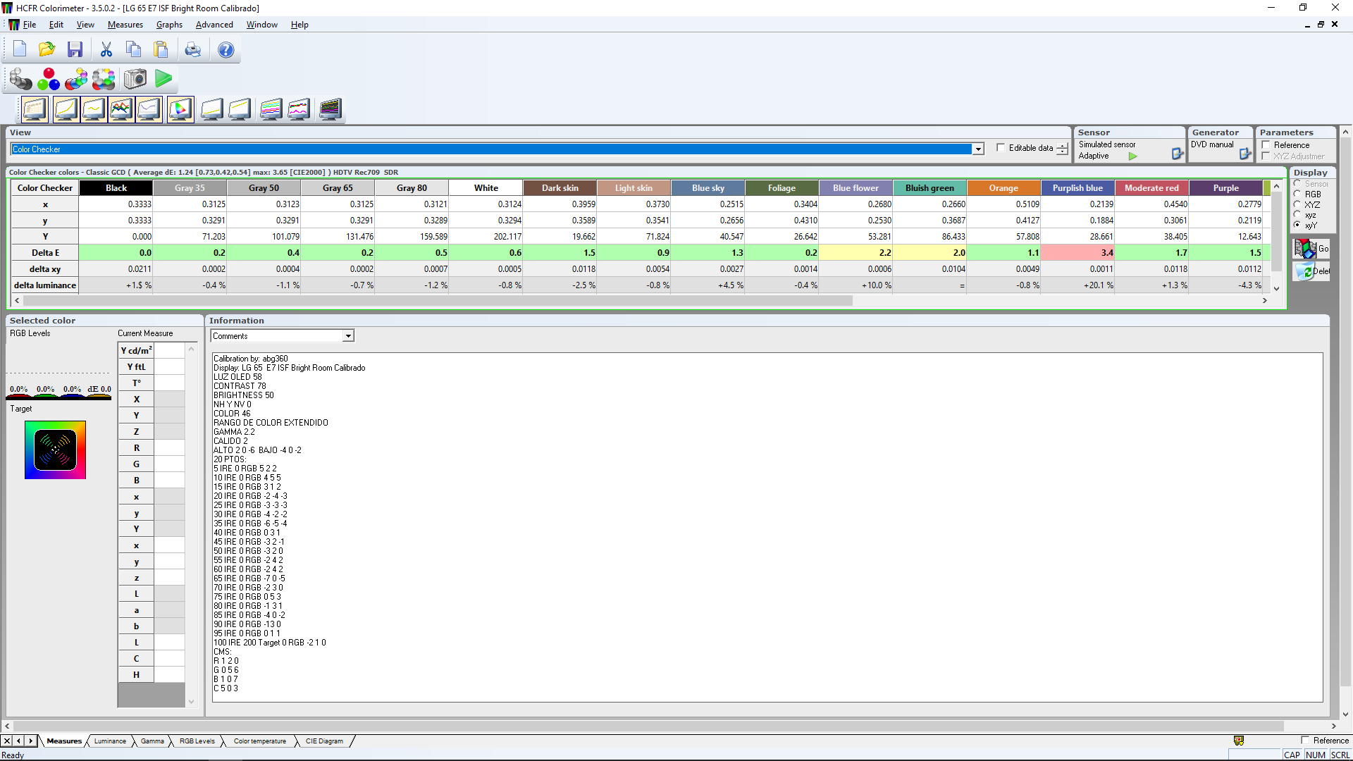

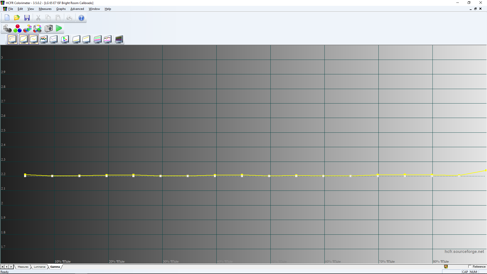

    Toca realizar una muy tediosa calibración a 20 ptos, si bien a 2 ptos casi todo queda muy bien, los 20 ptos son para buscar que la gamma quede lo más plano posible tanto en 2.2 para Día con 200nits y 140 nits de noche con technicolor, que son los 2 modos que elegimos a calibrar en SDR, lo curioso es que hay que calibrar muy bien el 5% gris para luego pasar al 100% una vez usados los 20ptos de calibración, y LG nos da 2 opciones hacerlo sin tocar la luminancia por punto y hacerlo tocando la luminancia y no el RGB de cada %, se hizo de las 2 formas, ambas tediosas y felizmente no se vieron artifacts, pero el CMS sigue siendo muy delicado igual que el año pasado, si se toca demasiado puede introducir posterización y color banding.
    Modo ISF Bright Room Calibrado a Gamma 2.2 y 200 nits:
    Captura de pantalla (320).png Captura de pantalla (326).png Captura de pantalla (327).png Captura de pantalla (328).png Captura de pantalla (329).png Captura de pantalla (330).png Captura de pantalla (331).png Captura de pantalla (332).png Captura de pantalla (333).png Captura de pantalla (334).png Captura de pantalla (335).png Captura de pantalla (336).png Captura de pantalla (321).png Captura de pantalla (322).png Captura de pantalla (323).png Captura de pantalla (324).png Captura de pantalla (325).png

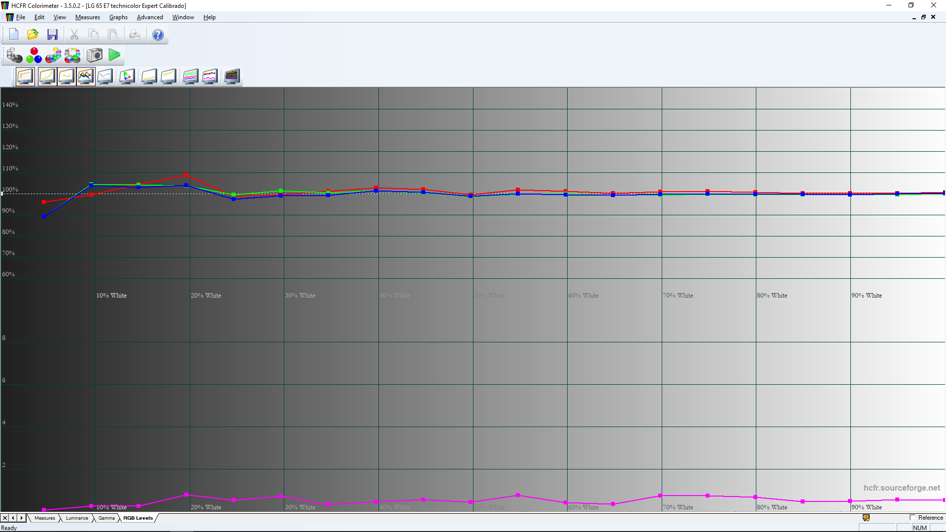

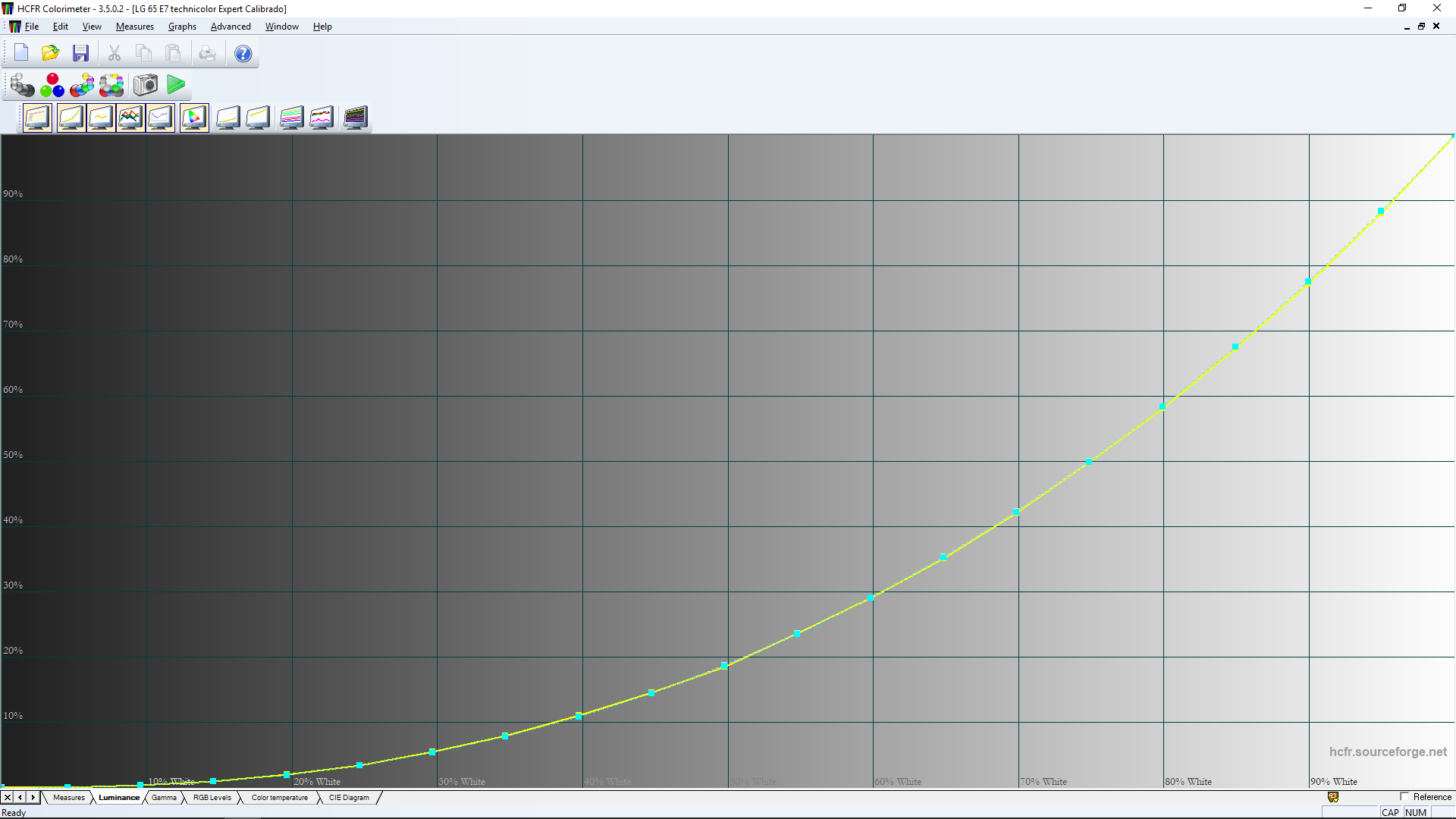

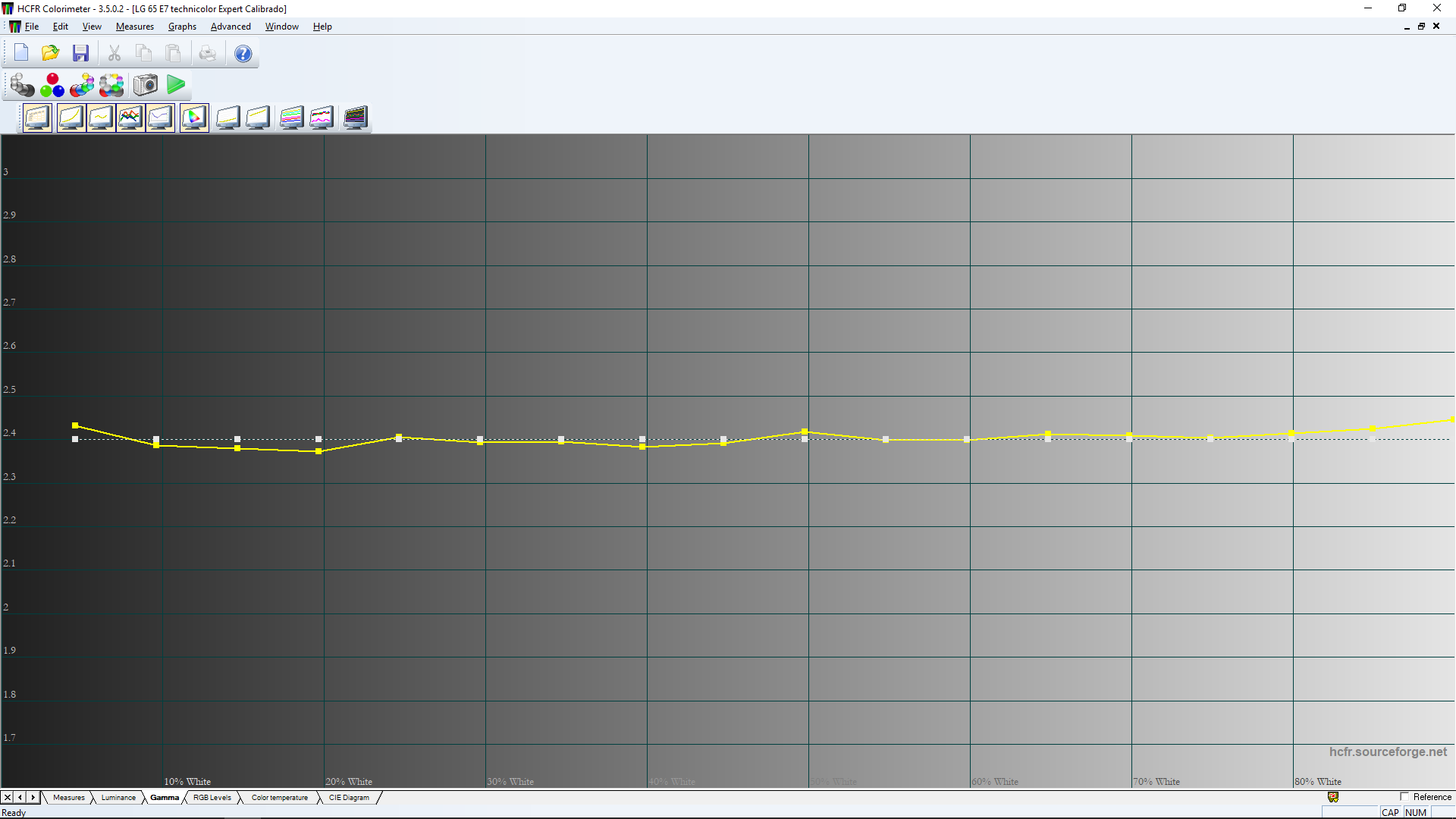

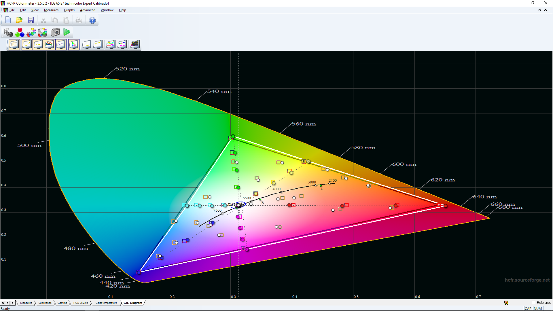

    Modo technicolor Experto calibrado a Gamma 2.4 a 140nits:
    Captura de pantalla (268).png Captura de pantalla (273).png Captura de pantalla (274).png Captura de pantalla (275).png Captura de pantalla (276).png Captura de pantalla (277).png Captura de pantalla (278).png Captura de pantalla (279).png Captura de pantalla (280).png Captura de pantalla (281).png Captura de pantalla (282).png Captura de pantalla (283).png Captura de pantalla (269).png Captura de pantalla (270).png Captura de pantalla (388).png Captura de pantalla (271).png Captura de pantalla (272).png
    Es complicado tener buenos resultados en la Gamma 2.4 al inicio de la misma ya que las lecturas no son estables, y los errores pueden ser mayores en los colores tocando el CMS, así que opté por mejor ver contenido a basarme en gráficas perfectas.

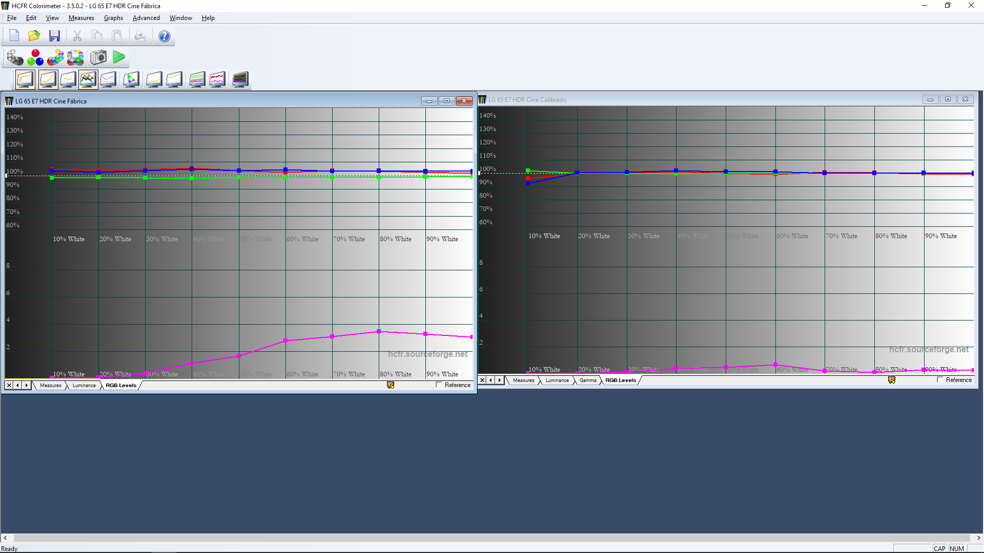

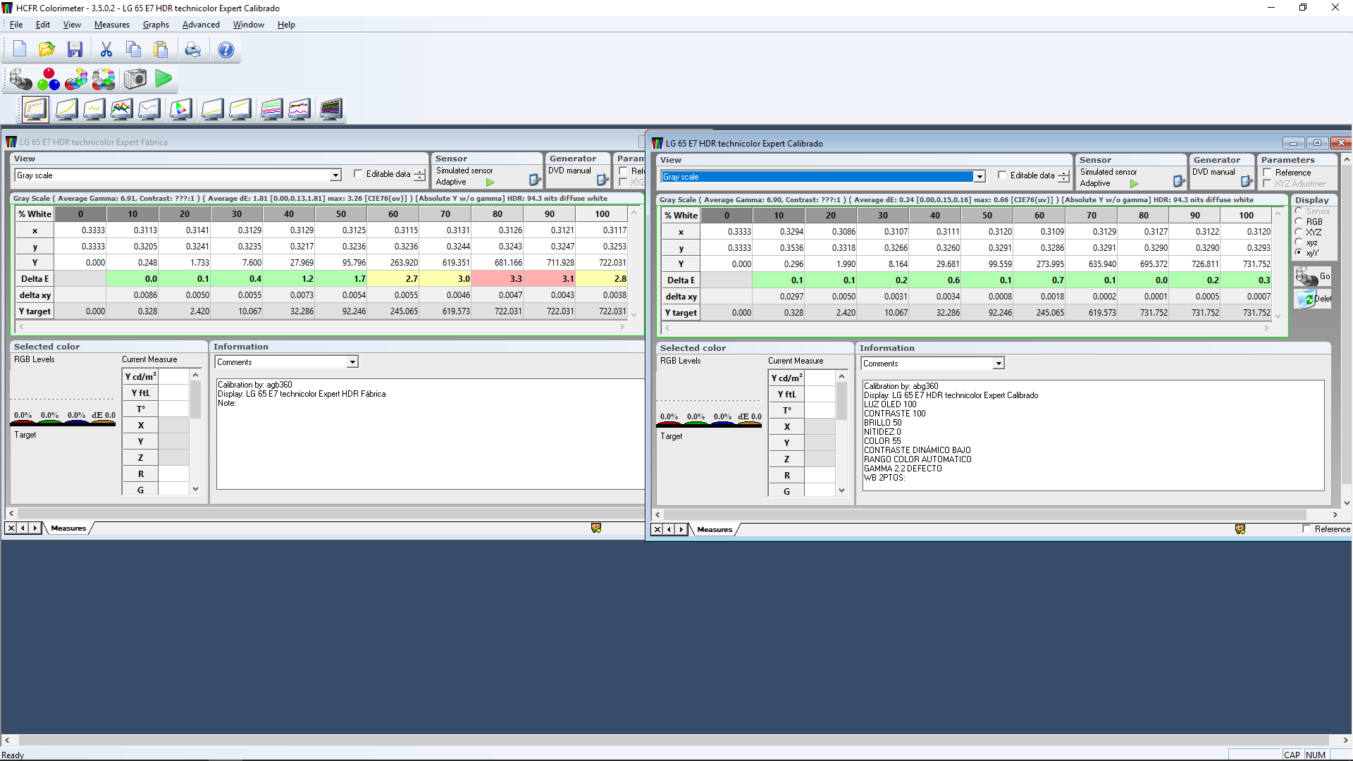

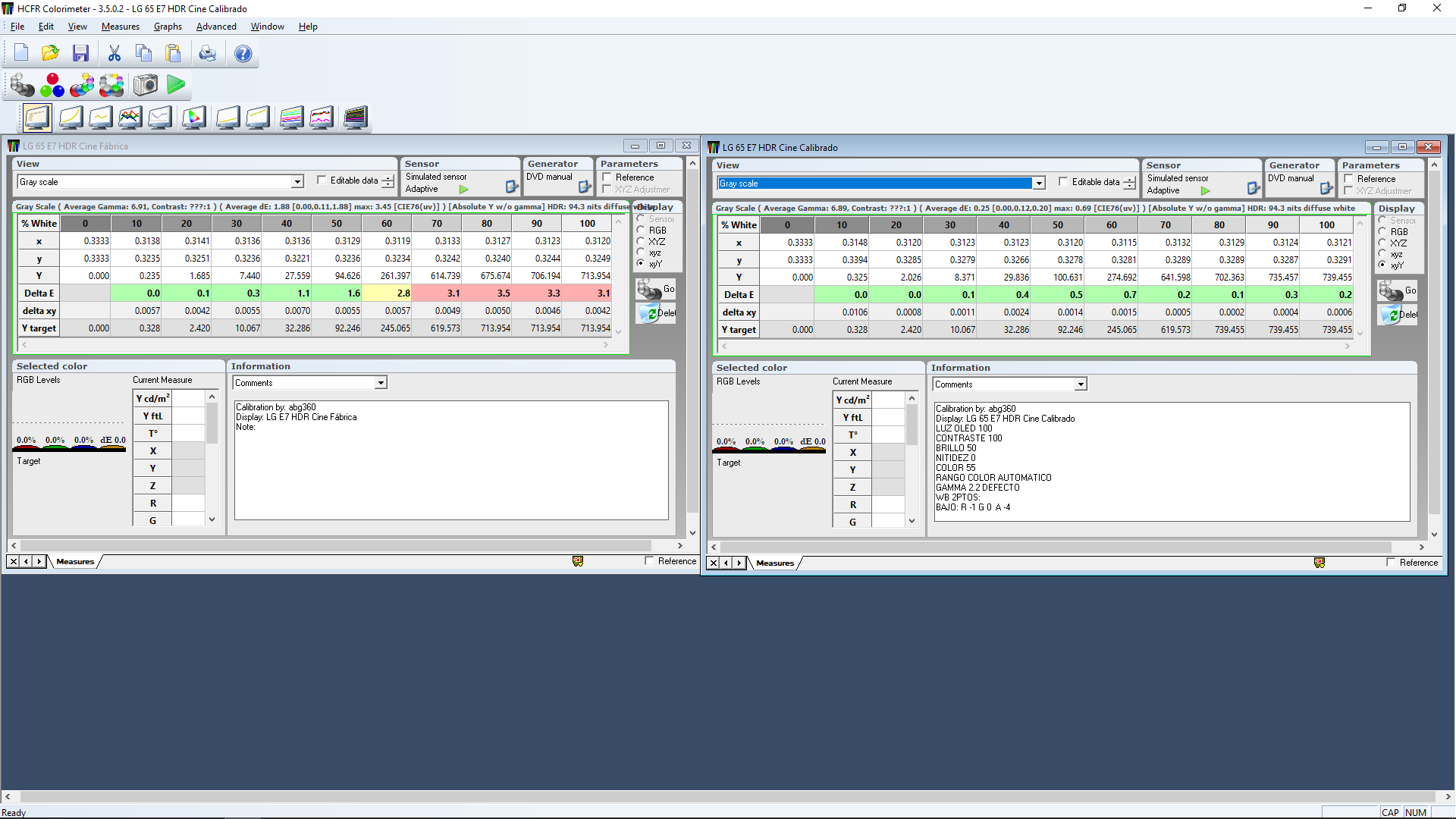

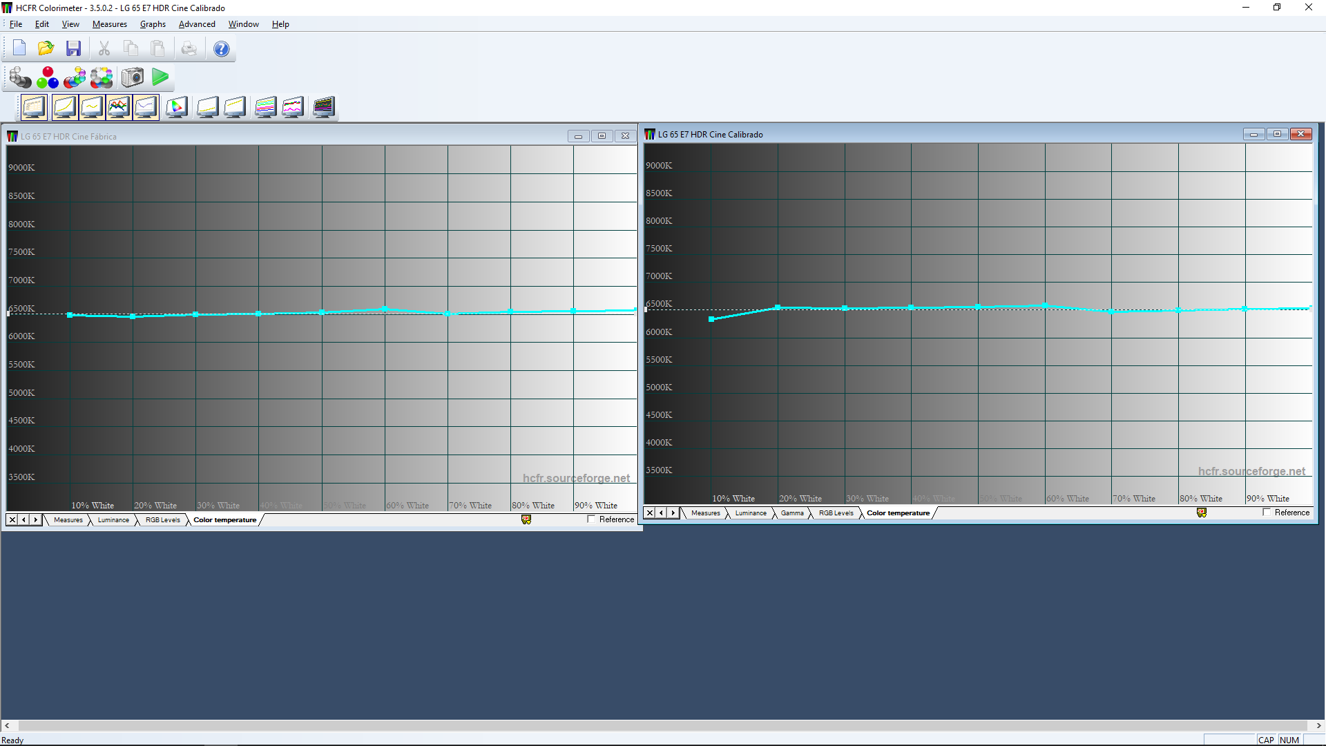

    La escala de grises queda a 2ptos perfecta y el color es mejor no tocarlo ya que el CMS en rojo y magenta está roto e introduce artifacs. En este caso decidimos calibrar HDR Cine (Usuario) sin Active HDR y technicolor Experto con Active HDR, aquí vienen los resultados fábrica/calibrado:
    Captura de pantalla (371).png Captura de pantalla (372).png Captura de pantalla (373).png Captura de pantalla (374).png
    Ahora con Active HDR:
    Captura de pantalla (375).png Captura de pantalla (376).png Captura de pantalla (377).png Captura de pantalla (378).png
    La metadata dinámica como vemos genera una caída en los picos de luminancia para adecuarse a más contenidos.

    LG 65 E7 ISF Bright Room Calibrado
    LUZ OLED 58
    CONTRAST 78
    BRIGHTNESS 50
    NH Y NV 0
    COLOR 46
    RANGO DE COLOR EXTENDIDO
    CALIDO 2
    ALTO 2 0 -6 BAJO -4 0 -2
    20 PTOS:
    5 IRE 0 RGB 5 2 2
    10 IRE 0 RGB 4 5 5
    15 IRE 0 RGB 3 1 2
    20 IRE 0 RGB -2 -4 -3
    25 IRE 0 RGB -3 -3 -3
    30 IRE 0 RGB -4 -2 -2
    35 IRE 0 RGB -6 -5 -4
    40 IRE 0 RGB 0 3 1
    45 IRE 0 RGB -3 2 -1
    50 IRE 0 RGB -3 2 0
    55 IRE 0 RGB -2 4 2
    60 IRE 0 RGB -2 4 2
    65 IRE 0 RGB -7 0 -5
    70 IRE 0 RGB -2 3 0
    75 IRE 0 RGB 0 5 3
    80 IRE 0 RGB -1 3 1
    85 IRE 0 RGB -4 0 -2
    90 IRE 0 RGB -13 0
    95 IRE 0 RGB 0 1 1
    100 IRE 200 Target 0 RGB -2 1 0
    CMS:
    R 1 2 0
    G 0 5 6
    B 1 0 7
    C 5 0 3
    M 0 5 0
    A 1 -5 3
    Cine Real ON
    TRUMOTION A GUSTO

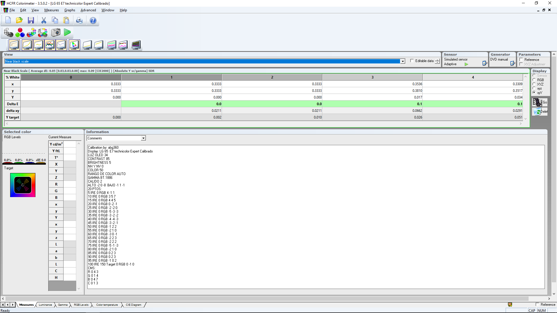

    LG 65 E7 technicolor Expert Calibrado
    LUZ OLED 34
    CONTRAST 85
    BRIGHTNESS 5
    NH Y NV 0
    RANGO DE COLOR AUTO
    GAMMA BT.1886
    CALIDO 2
    ALTO -2 0 -8 BAJO -1 1 -1
    20 PTOS:
    5 IRE 0 RGB 4 -1 1
    10 IRE 0 RGB 3 5 7
    15 IRE 0 RGB 4 4 5
    20 IRE 0 RGB 0 -2 -1
    25 IRE 0 RGB -2 -2 0
    30 IRE 0 RGB -5 -3 -3
    35 IRE 0 RGB -3 -2 -2
    40 IRE 0 RGB -4 -4 -3
    45 IRE 0 RGB -3 -2 -1
    50 IRE 0 RGB -1 2 2
    55 IRE 0 RGB -2 1 0
    60 IRE 0 RGB -3 0 -1
    65 IRE 0 RGB -2 2 3
    70 IRE 0 RGB -2 2 2
    75 IRE 0 RGB -5 -1 -3
    80 IRE 0 RGB -2 1 0
    85 IRE 0 RGB 0 2 3
    90 IRE 0 RGB 0 2 3
    95 IRE 0 RGB -1 0 2
    100 IRE 150 Target 0 RGB 0 -1 0
    CMS:
    R 0 4 3
    G 0 1 4
    B 0 4 7
    C 0 1 3
    M 0 7 2
    A 0 -6 4
    Cine Real ON
    TRUMOTION A GUSTO
    LG 65 E7 HDR technicolor Expert Calibrado
    LUZ OLED 100
    CONTRASTE 100
    COLOR 55
    CONTRASTE DINÁMICO BAJO
    RANGO COLOR AUTOMATICO
    GAMMA 2.2 DEFECTO
    WB 2PTOS:
    BAJO: R 0 G 2 A -6
    ALTO: R -2 G-4 A -3
