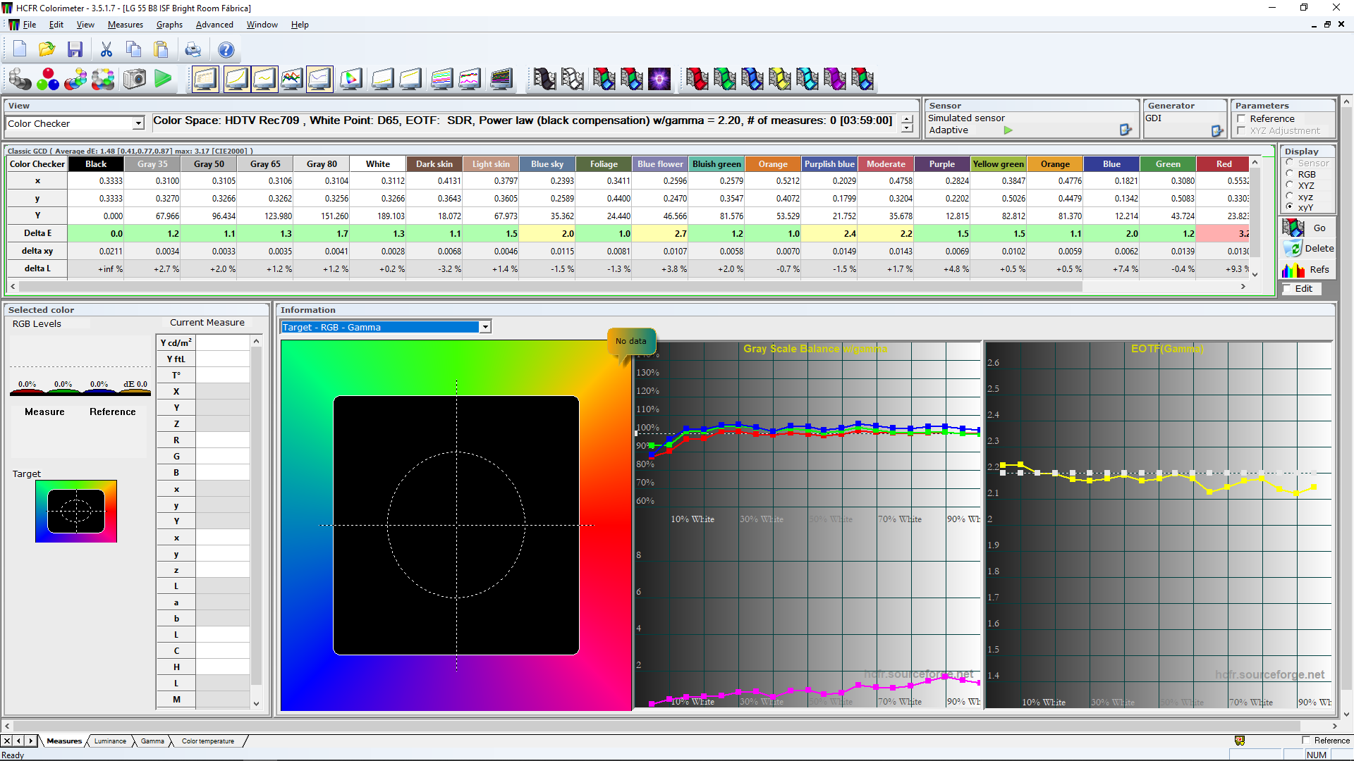

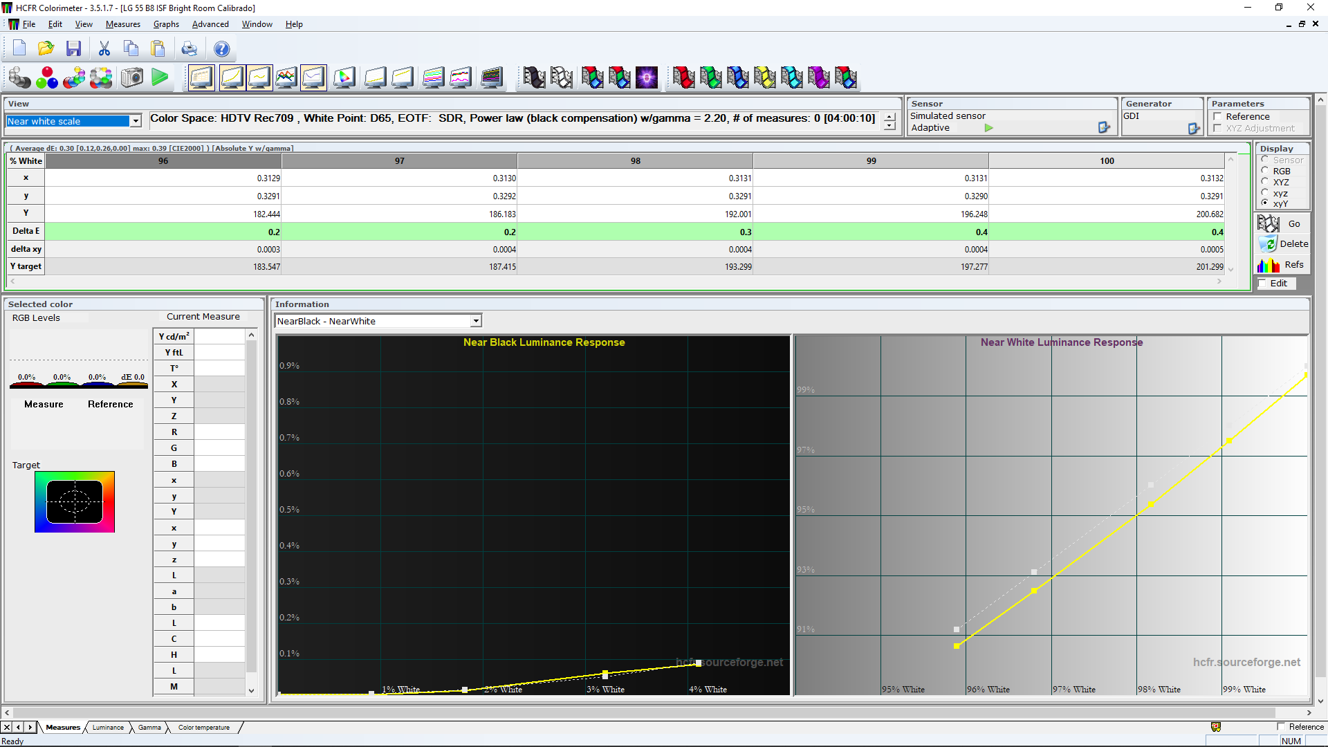

    Tras calibrar el modo de día:
    Captura de pantalla (463).png Captura de pantalla (464).png Captura de pantalla (465).png Captura de pantalla (466).png Captura de pantalla (467).png Captura de pantalla (468).png Captura de pantalla (469).png Captura de pantalla (470).png Captura de pantalla (471).png Captura de pantalla (472).png Captura de pantalla (473).png
    Tras calibrar nos quedaron valores de referencia en la escala de gris y temperatura de color lo que ya no se pudo mejorar es la desaturación en el azul, lo cual genera errores en los parches del color checker a este nivel de la gamma, igual son excelentes resultados.

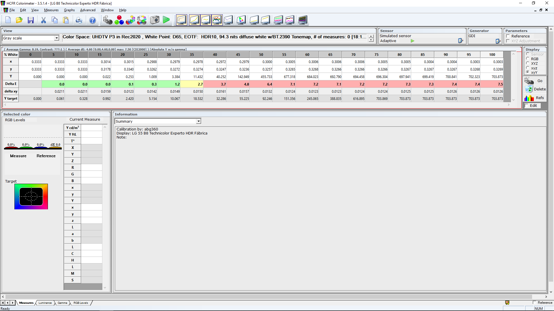

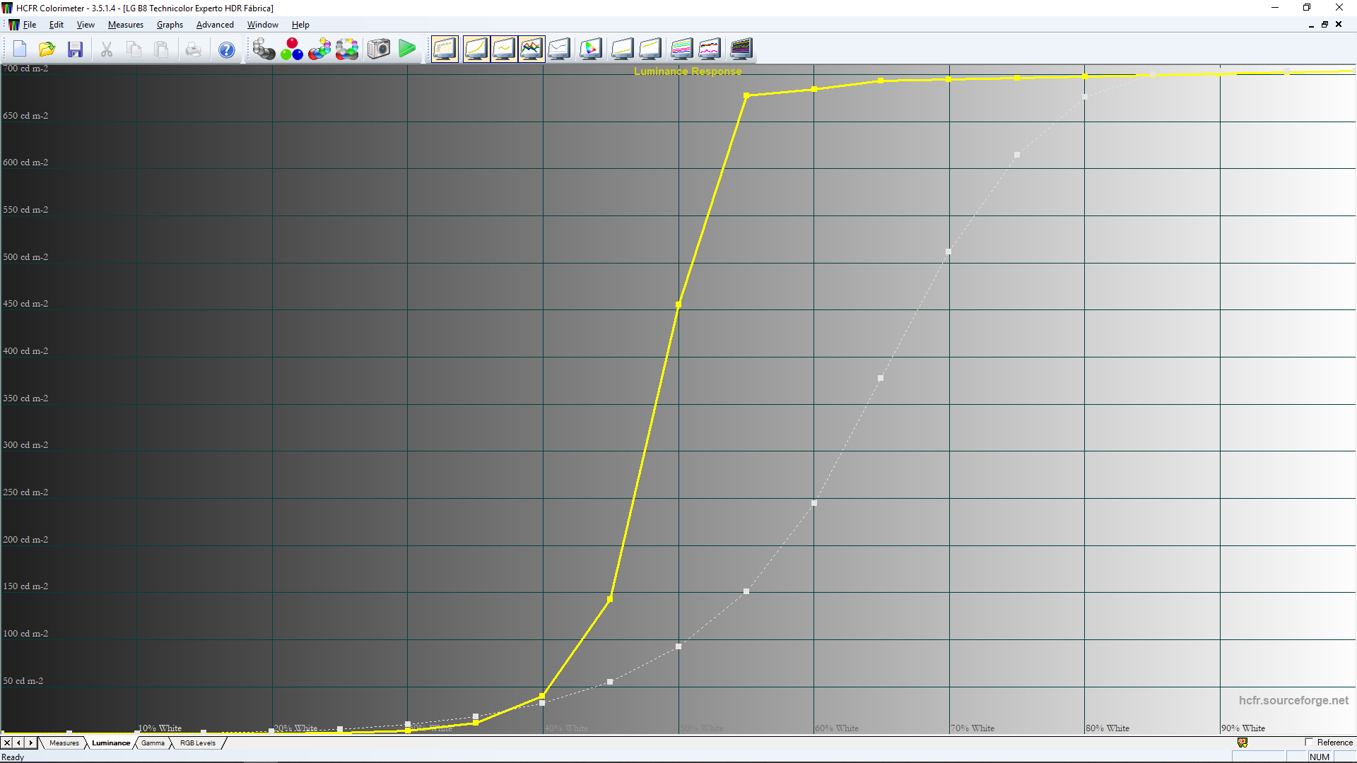

    Por defecto la B8 tiene 703 nits pero además no posee una precisión correcta incluso después de calibrado en el HDR, lo cual nos deja con un HDR bastante fuera del seguimiento el EOTF, lo cual esperemos se arregle, ya calibrado al White Point de 6500k nos da unos 638 nits.
    Resultados de HDR en technicolor Experto de Fábrica:
    Captura de pantalla (144).png Captura de pantalla (145).png Captura de pantalla (147).png Captura de pantalla (148).png Captura de pantalla (146).png

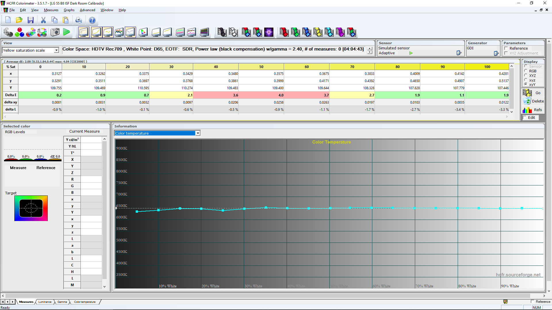

    A continuación tenemos el modo de noche:

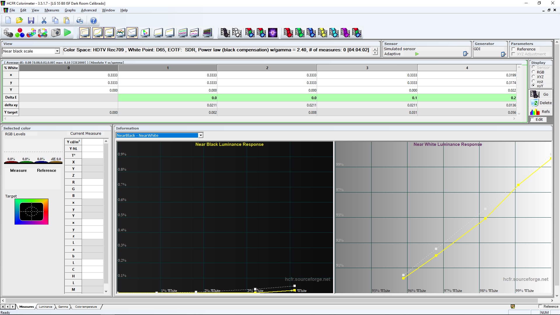

    Lo mismo se repite en el modo noche y tenemos ahora el HDR en modo technicolor experto:

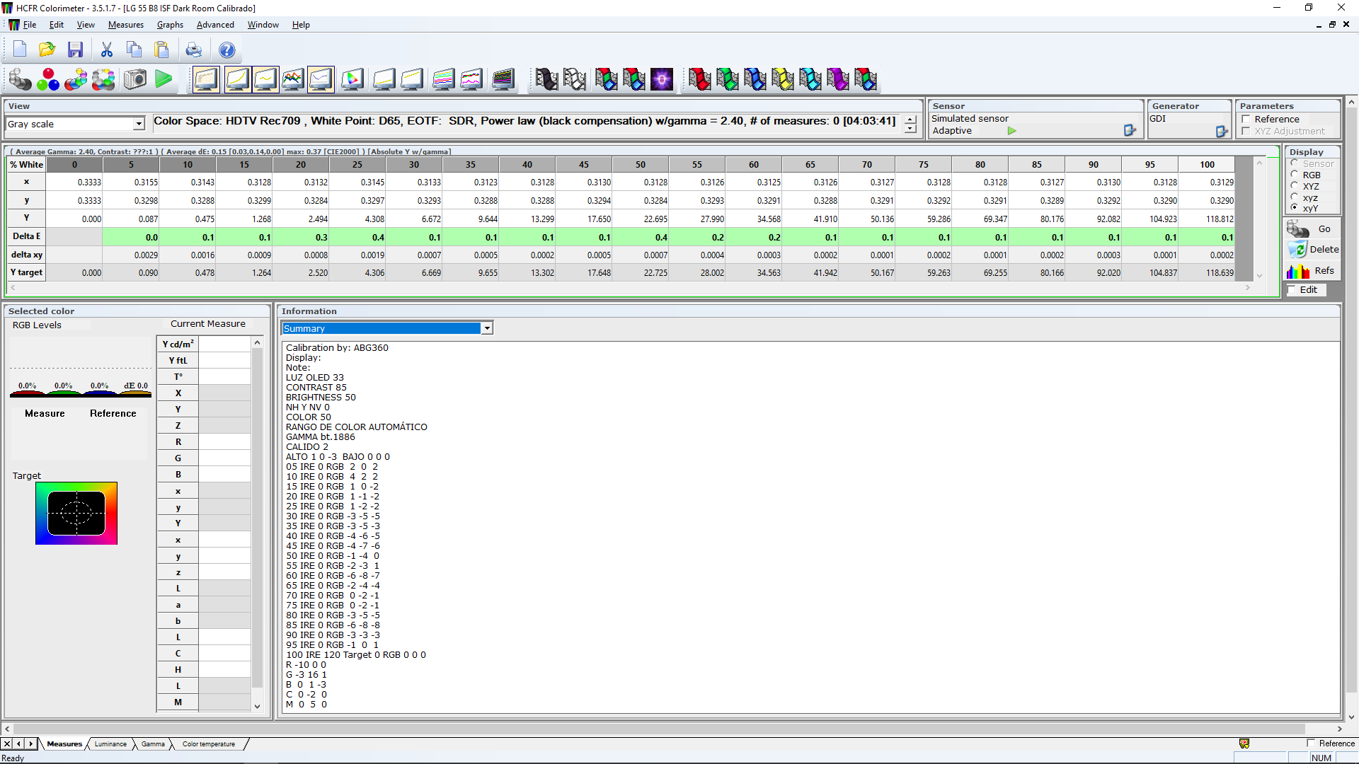

    LG 55 B8 ISF DARK ROOM CALIBRADO
    LUZ OLED 33
    CONTRAST 85
    BRIGHTNESS 50
    NH Y NV 0
    RANGO DE COLOR AUTOMÁTICO
    GAMMA bt.1886
    CALIDO 2
    ALTO 1 0 -3 BAJO 0 0 0
    05 IRE 0 RGB 2 0 2
    10 IRE 0 RGB 4 2 2
    15 IRE 0 RGB 1 0 -2
    20 IRE 0 RGB 1 -1 -2
    25 IRE 0 RGB 1 -2 -2
    30 IRE 0 RGB -3 -5 -5
    35 IRE 0 RGB -3 -5 -3
    40 IRE 0 RGB -4 -6 -5
    45 IRE 0 RGB -4 -7 -6
    50 IRE 0 RGB -1 -4 0
    55 IRE 0 RGB -2 -3 1
    60 IRE 0 RGB -6 -8 -7
    65 IRE 0 RGB -2 -4 -4
    70 IRE 0 RGB 0 -2 -1
    75 IRE 0 RGB 0 -2 -1
    80 IRE 0 RGB -3 -5 -5
    85 IRE 0 RGB -6 -8 -8
    90 IRE 0 RGB -3 -3 -3
    95 IRE 0 RGB -1 0 1
    100 IRE 120 Target 0 RGB 0 0 0
    R -10 0 0
    G -3 16 1
    B 0 1 -3
    C 0 -2 0
    M 0 5 0
    A -10 0 0
