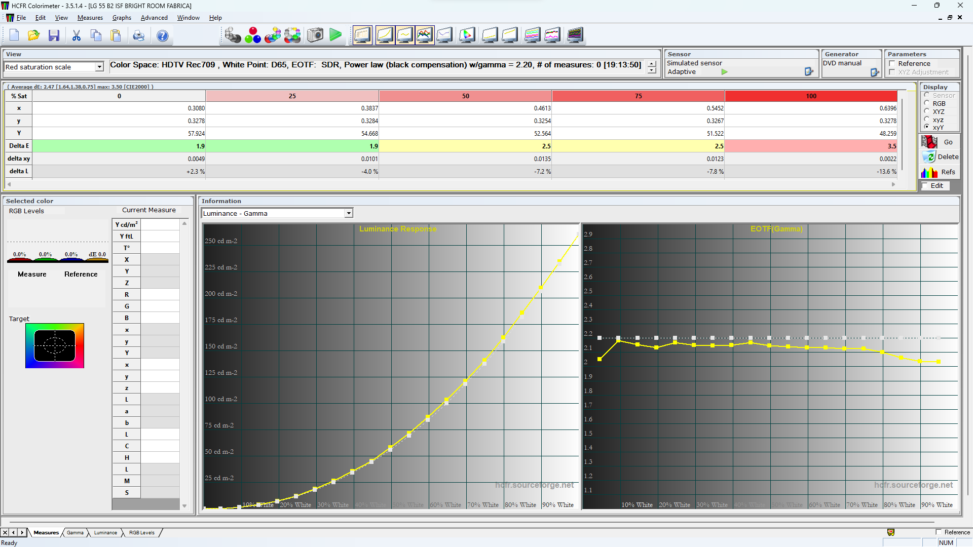

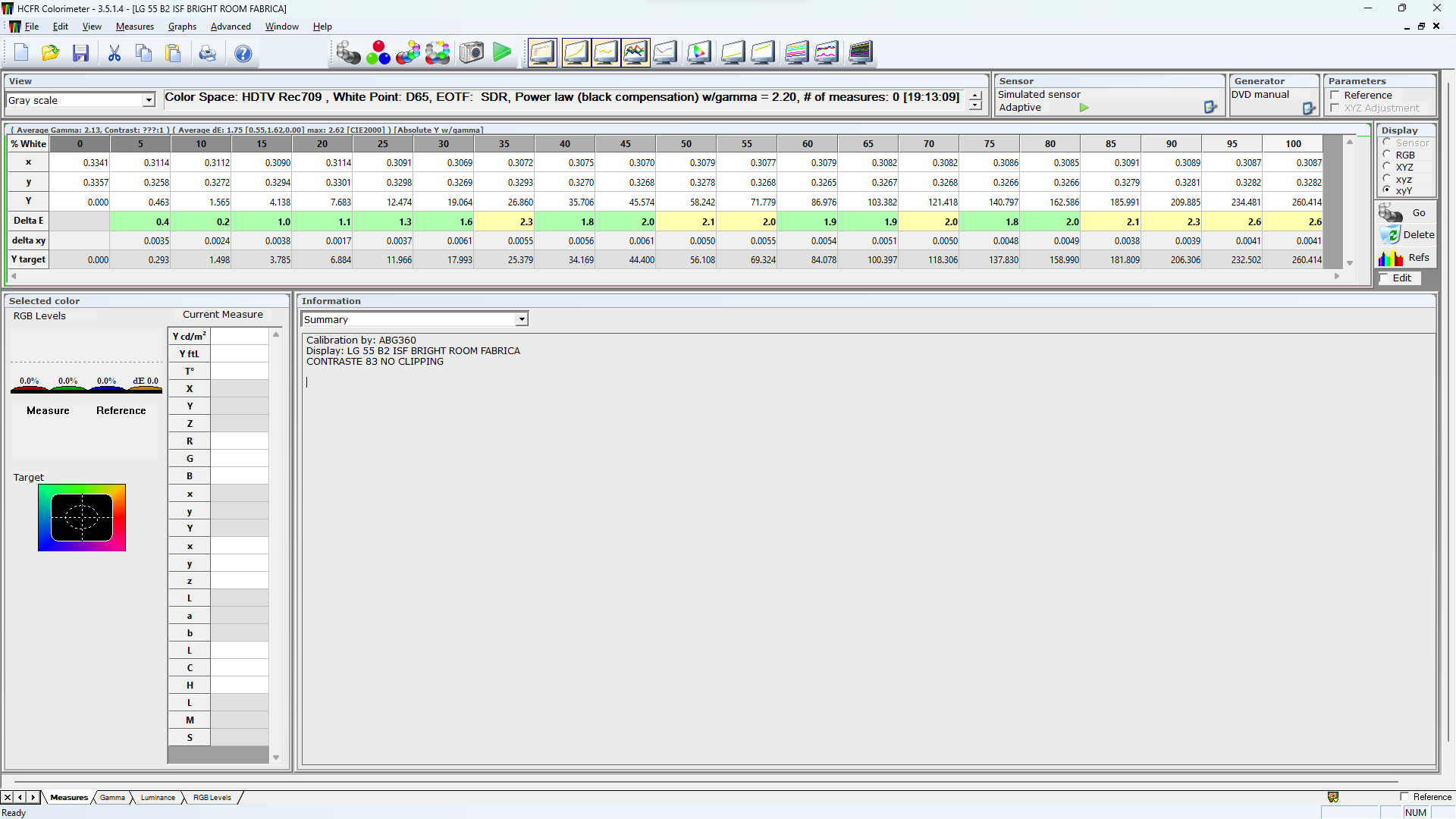

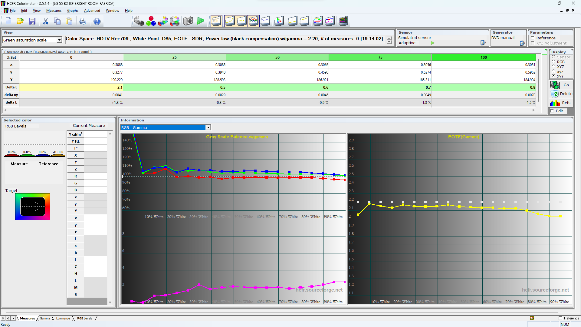

    Como ya es costumbre utilizaremos los modos ISF para Día y noche a sus respectivos objetivos, veamos como viene el primero de ellos de fábrica:
    Captura de pantalla 2023-06-14 191321.png Captura de pantalla 2023-06-14 191328.png Captura de pantalla 2023-06-14 191343.png Captura de pantalla 2023-06-14 191347.png Captura de pantalla 2023-06-14 191400.png Captura de pantalla 2023-06-14 191409.png Captura de pantalla 2023-06-14 191418.png Captura de pantalla 2023-06-14 191425.png Captura de pantalla 2023-06-14 191432.png Captura de pantalla 2023-06-14 191441.png Captura de pantalla 2023-06-14 191450.png
    El B2 viene con la luminancia un poco elevada a 260 nits, la escala de grises viene muy bien con errores menores a 3 (2.6 para ser exactos), las imágenes tienen un ligero tinte cyan. Los colores vienen con una temperatura ligeramente elevada, pero esto no hacen que salvo el 100% de rojo todo es menor a 3, incluso el colorchecker está muy preciso, lo que si la gamma empieza muy lavada en 2 y se va cayendo en los niveles de gris más altos a partir del 50%. Las sombras por ello aparecen muy lavadas, pero descartamos el black crush.

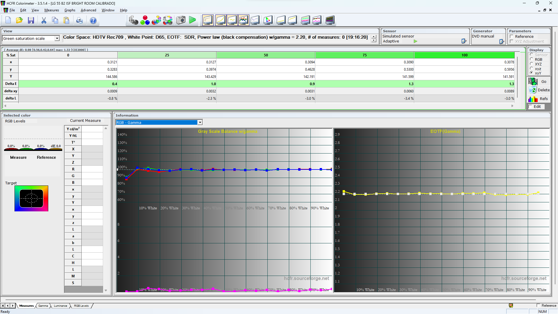

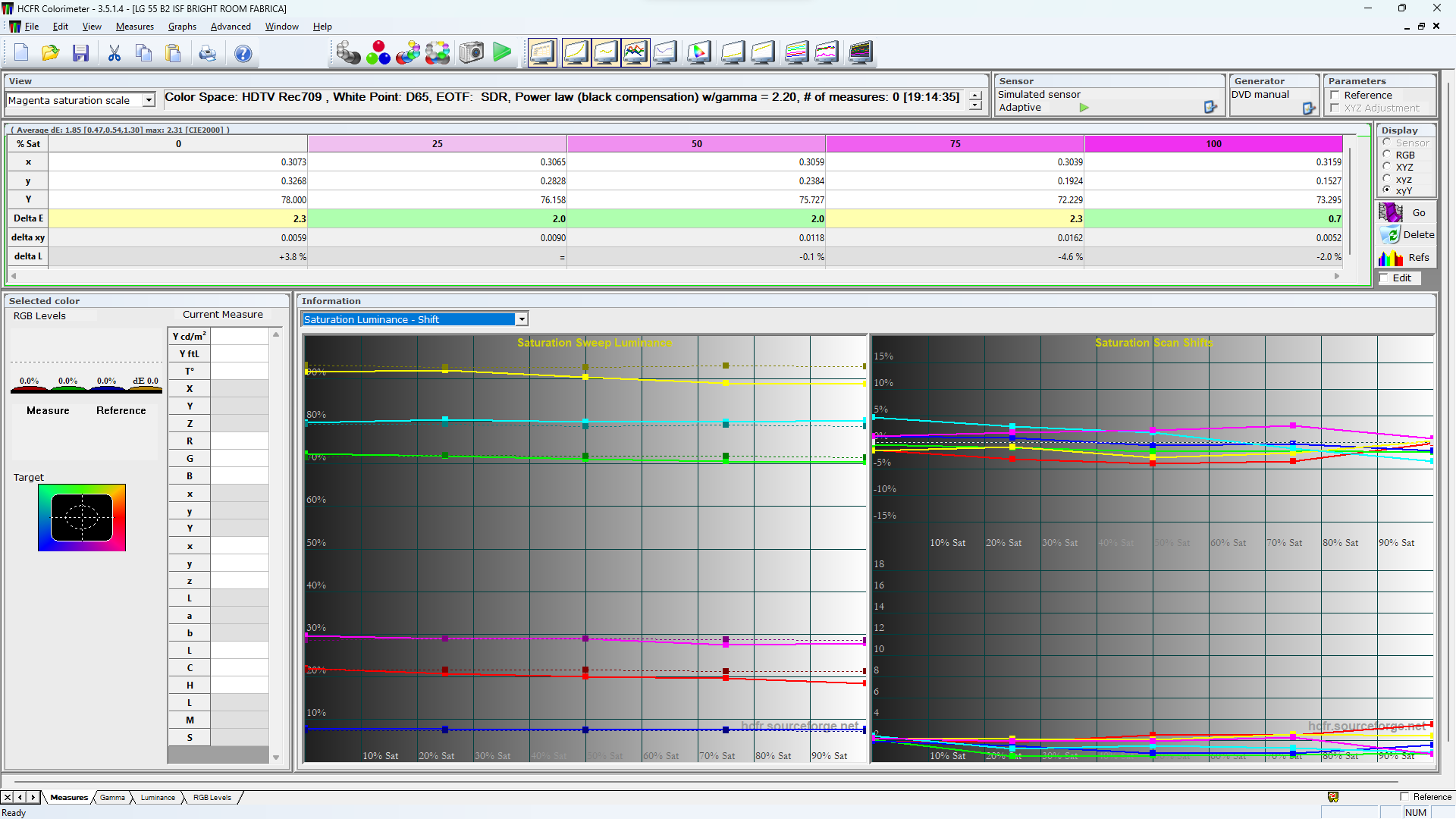

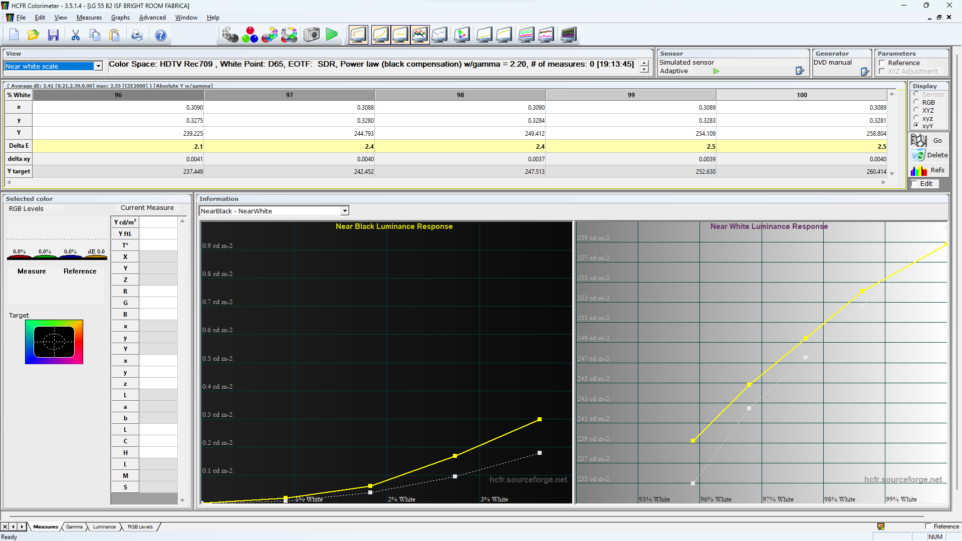

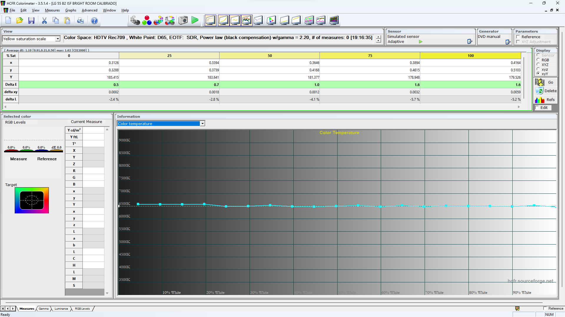

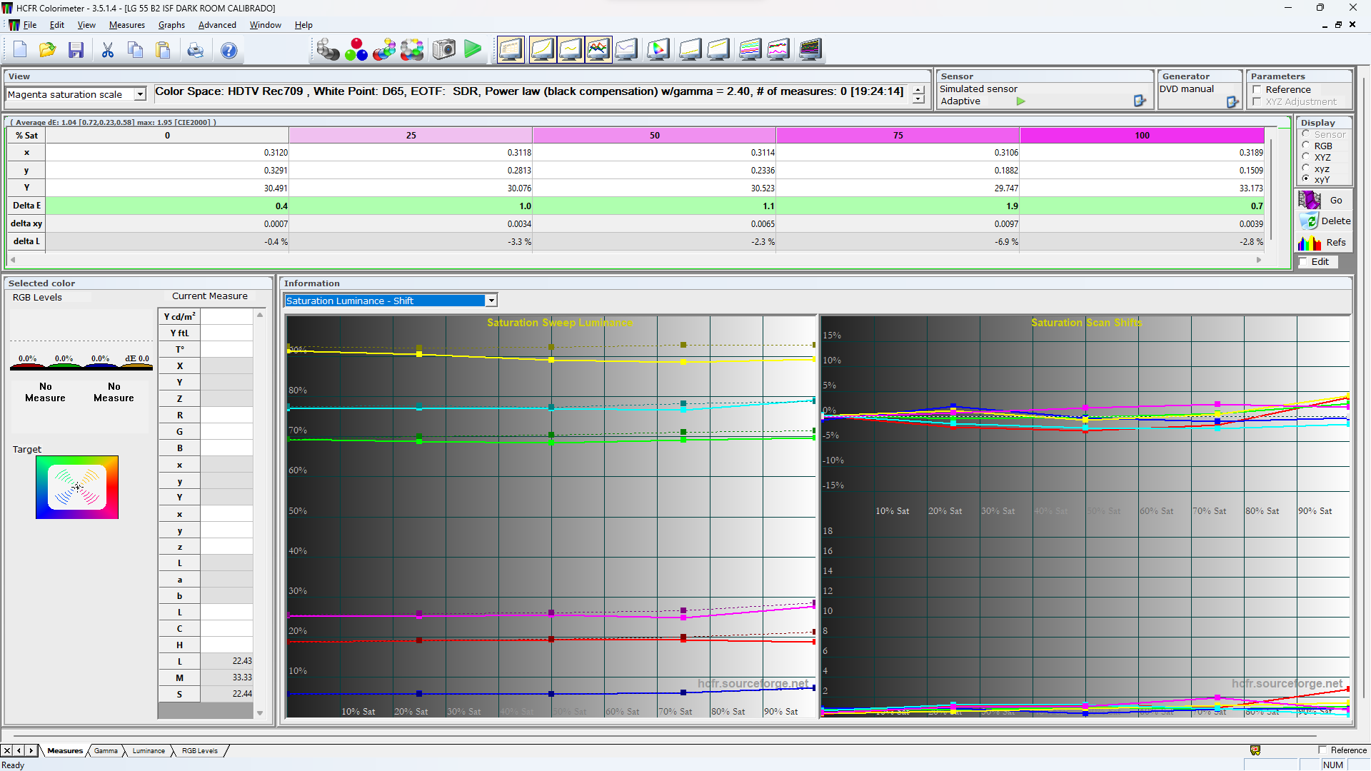

    Tras calibrar el modo ISF Bright Room este es el resultado:
    Captura de pantalla 2023-06-14 191528.png Captura de pantalla 2023-06-14 191538.png Captura de pantalla 2023-06-14 191553.png Captura de pantalla 2023-06-14 191557.png Captura de pantalla 2023-06-14 191615.png Captura de pantalla 2023-06-14 191625.png Captura de pantalla 2023-06-14 191633.png Captura de pantalla 2023-06-14 191655.png Captura de pantalla 2023-06-14 191702.png Captura de pantalla 2023-06-14 191711.png Captura de pantalla 2023-06-14 204635.png
    Tras calibrar la luminancia quedó en 202, la escala de grises quedó de referencia, pero la gamma ya no se pudo corregir como en los modelos de la serie C y G ya que los controles no son ton granulares, notamos algo de desaturación en las sombras al 1 y 2 % de gris, el 70% y 100% sufren de elevación de gamma ligera, igual los colores y el colorchecker todo referencial salvo el 100% de rojo. Igual estos resultados son Referenciales. La luminancia al 100% de blanco nos da 171 nits.

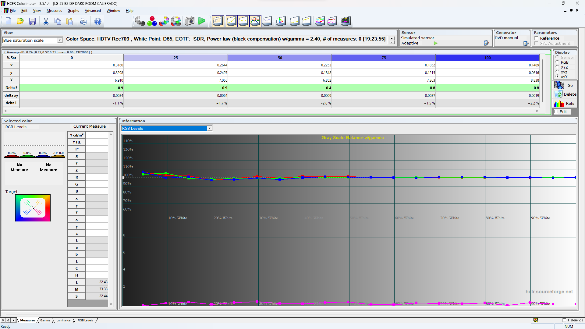

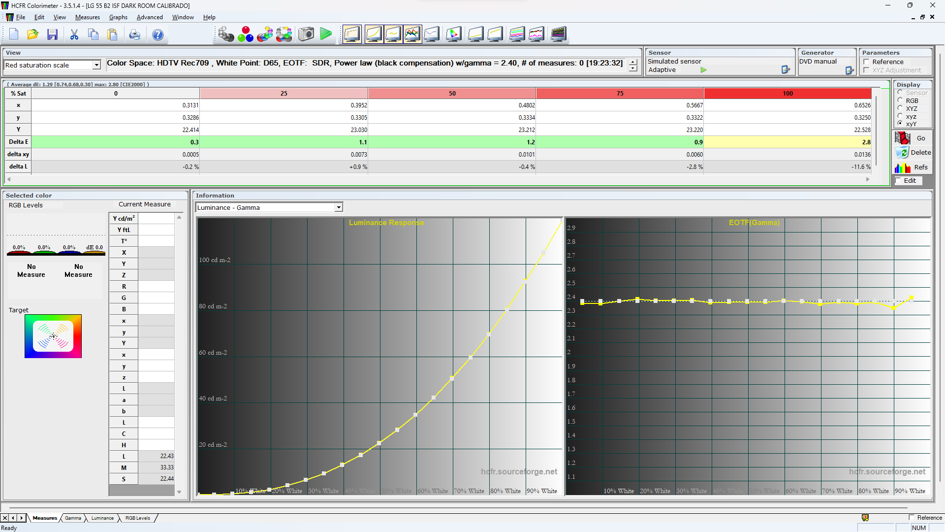

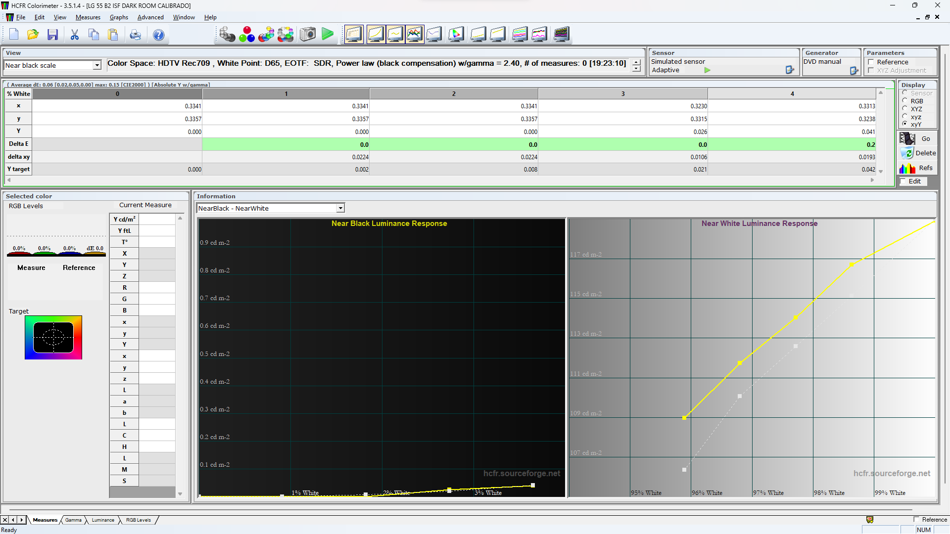

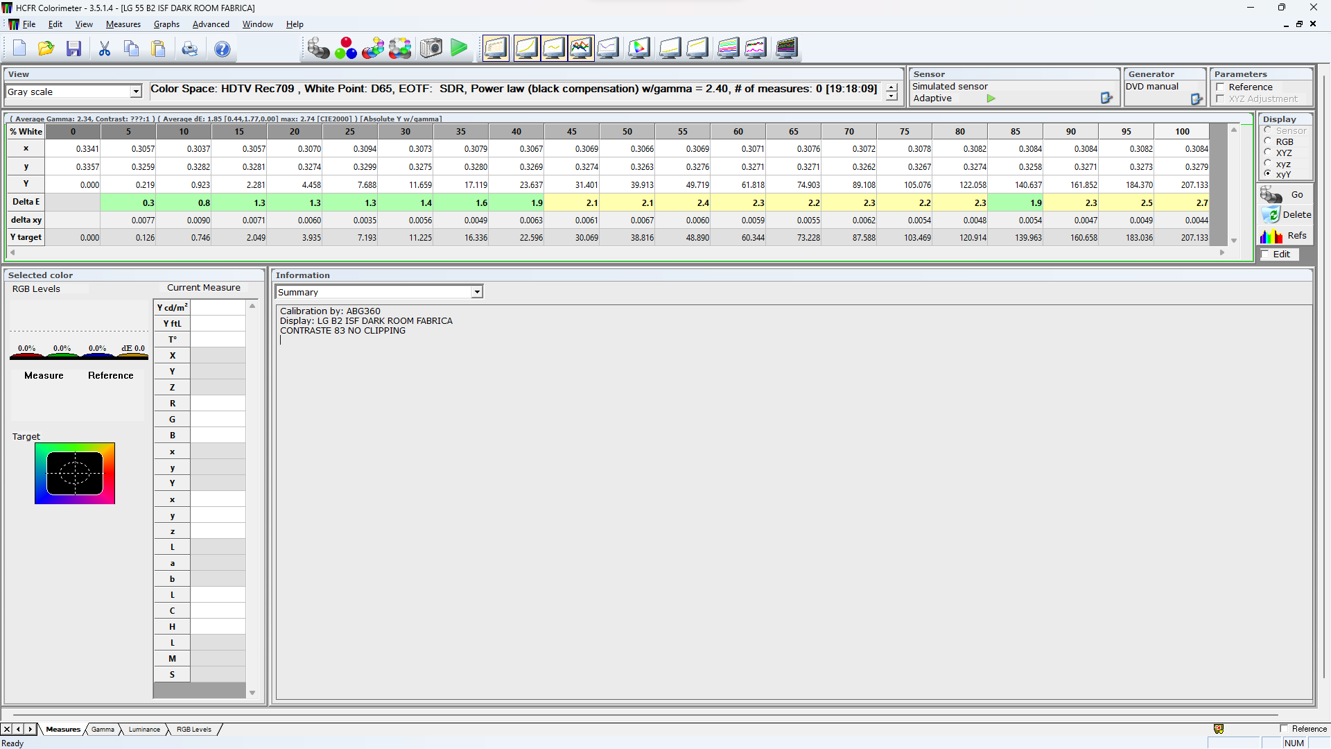

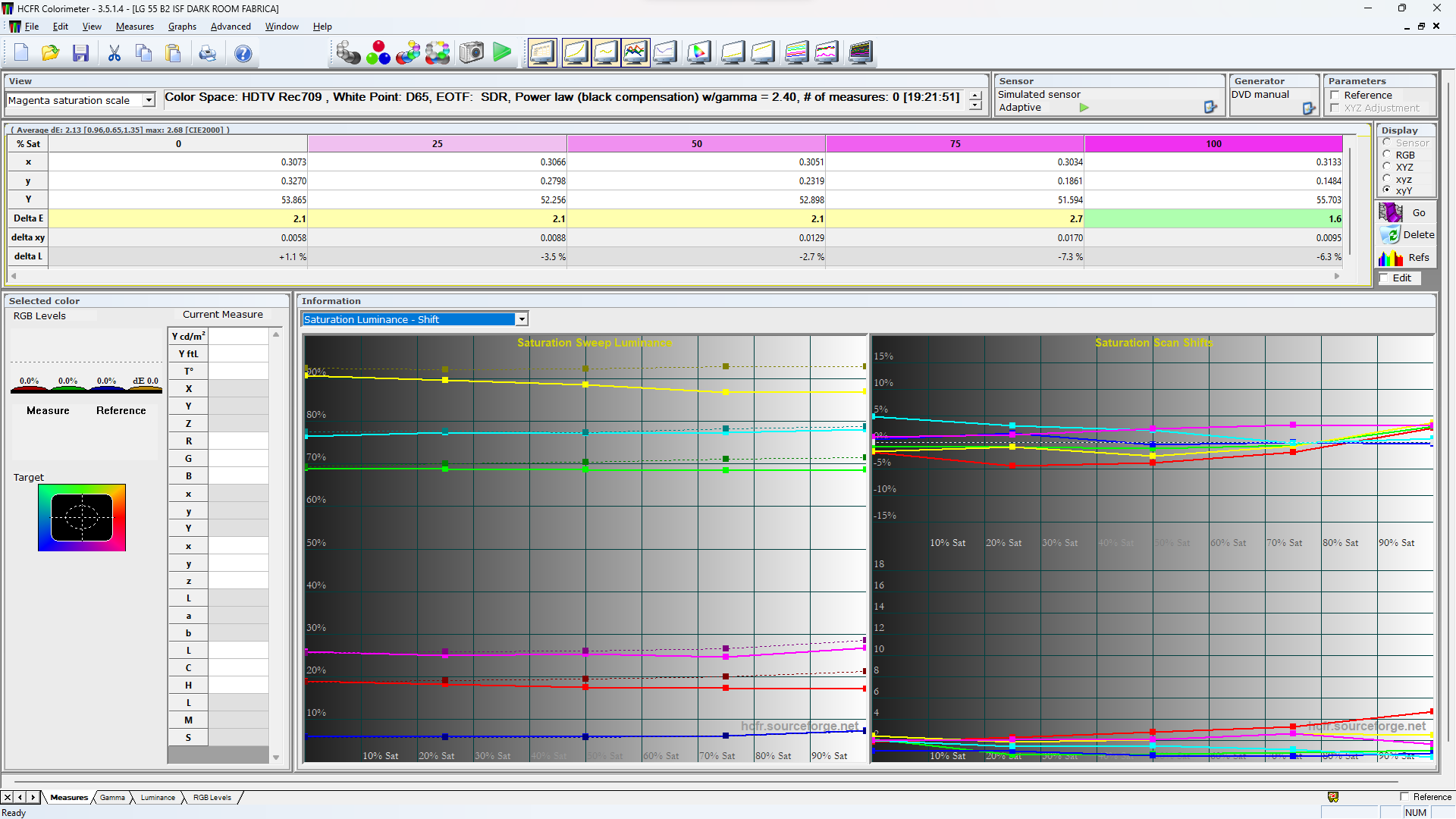

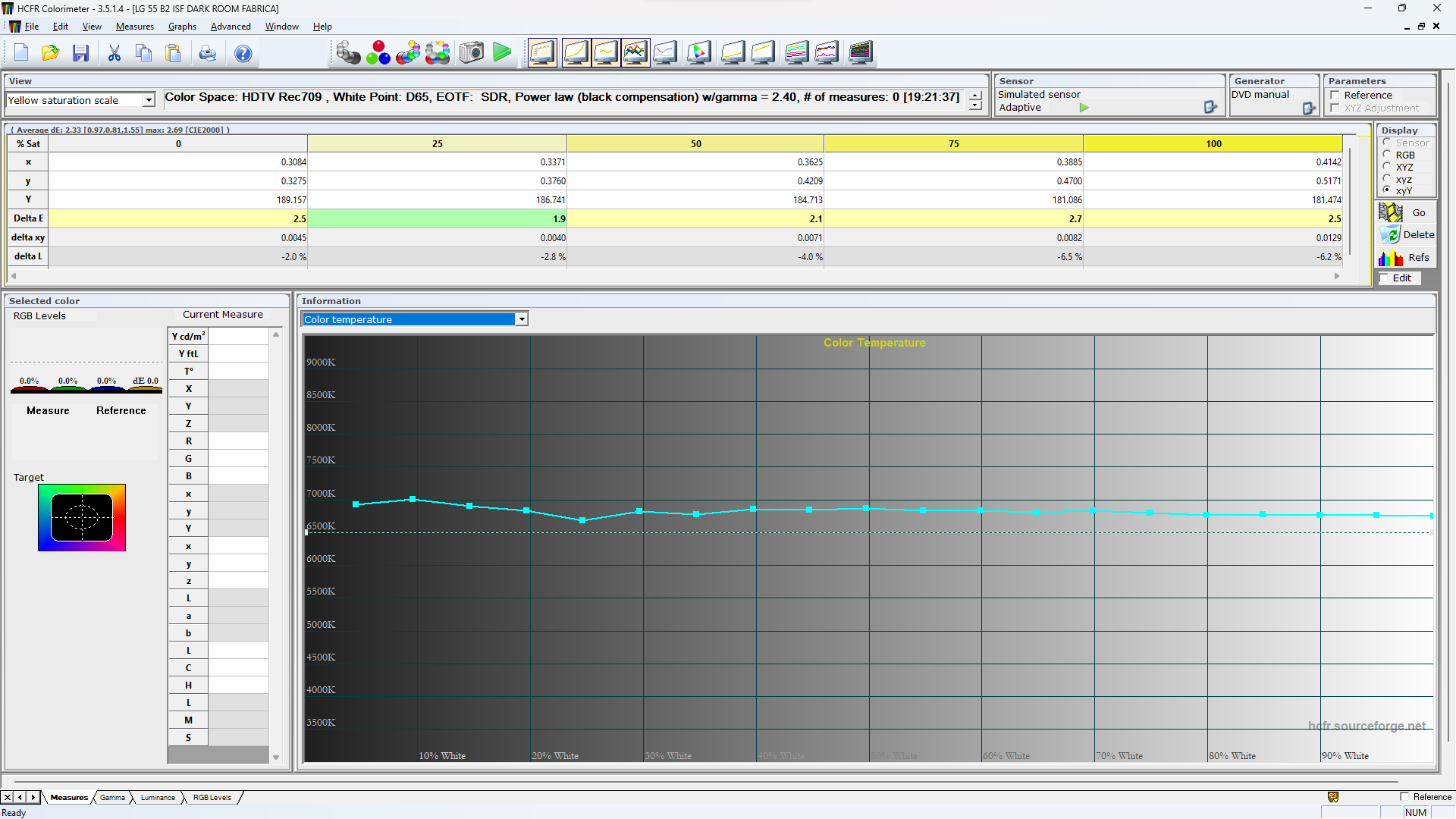

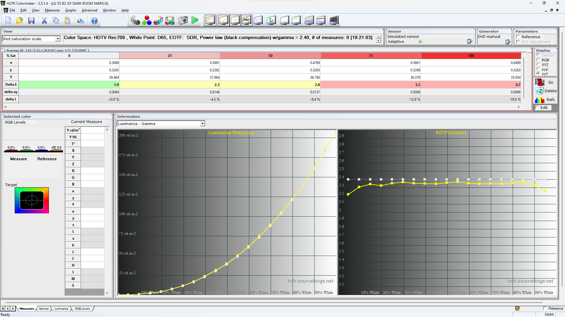

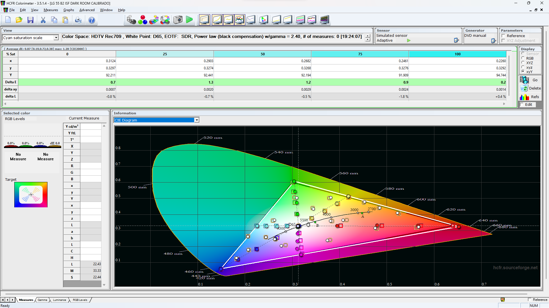

    El modo noche de fábrica viene de la siguiente manera:
    Captura de pantalla 2023-06-14 192033.png Captura de pantalla 2023-06-14 192040.png Captura de pantalla 2023-06-14 192056.png Captura de pantalla 2023-06-14 192101.png Captura de pantalla 2023-06-14 192114.png Captura de pantalla 2023-06-14 192123.png Captura de pantalla 2023-06-14 192135.png Captura de pantalla 2023-06-14 192142.png Captura de pantalla 2023-06-14 192148.png Captura de pantalla 2023-06-14 192159.png Captura de pantalla 2023-06-14 192209.png
    Nuevamente vemos que la luminancia es elevada en 207 nits pero la escala de gris promedia un 2.7 lo cual lo deja en excelente condición salvo que el tinte cyan y la temperatura de color ya bordea los 7000k lo cual si ya es más notorio en este modo. Además, la gamma inicia en 2.2 muy marcada y comienza a ascender hasta promediar el 2.34. Los colores presentan más errores, no hay black crush así que veamos como queda tras la calibración:

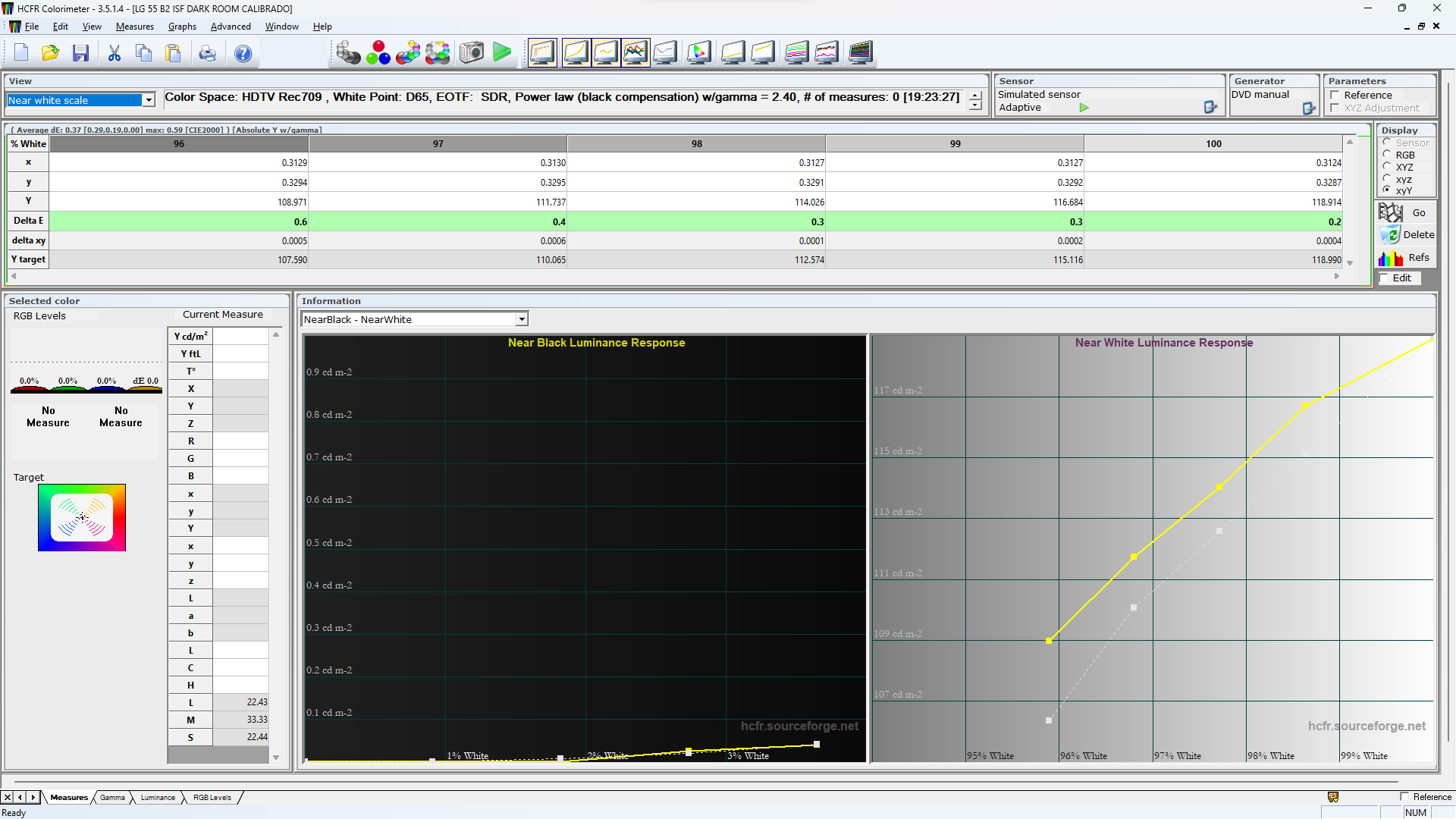

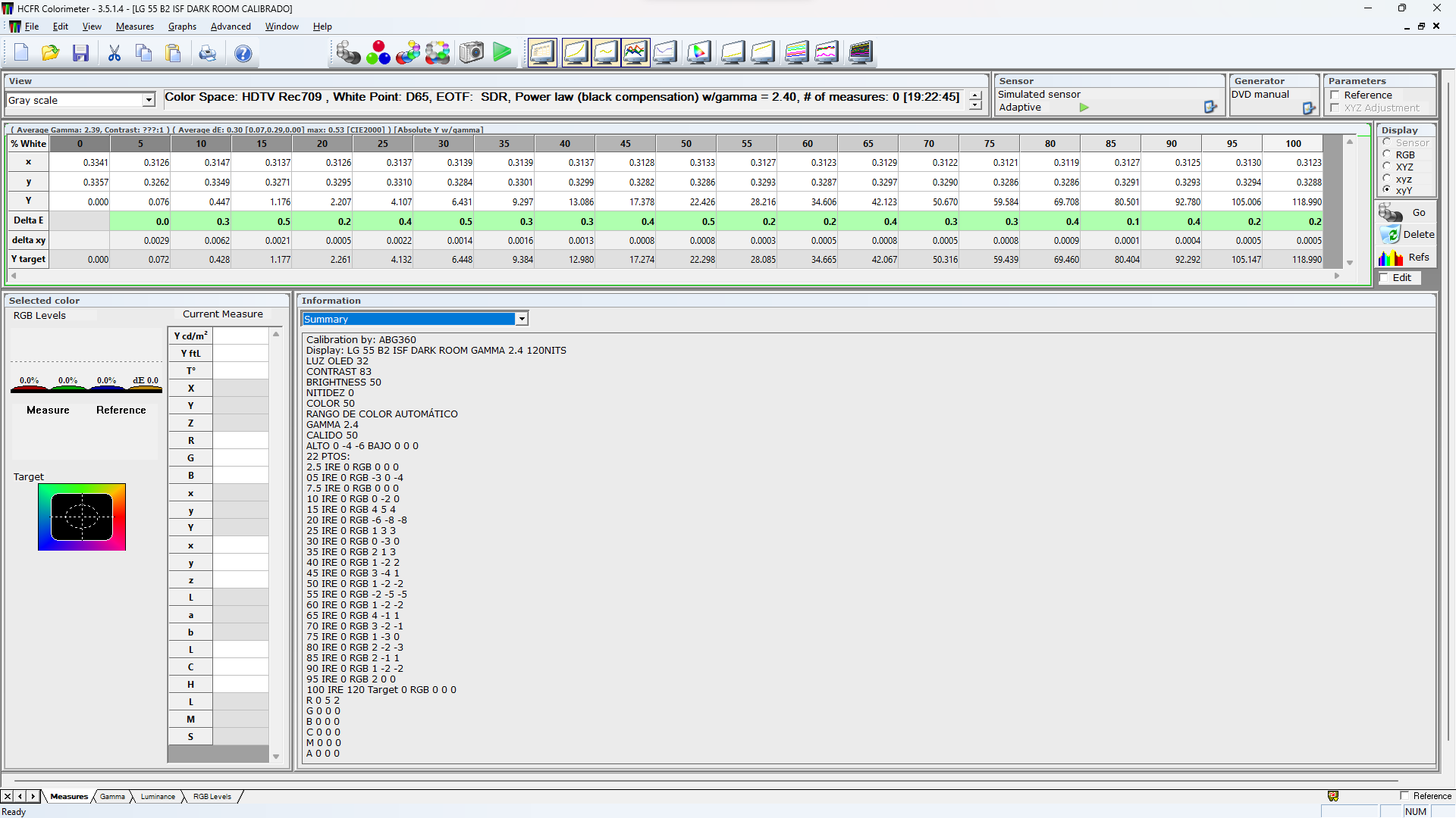

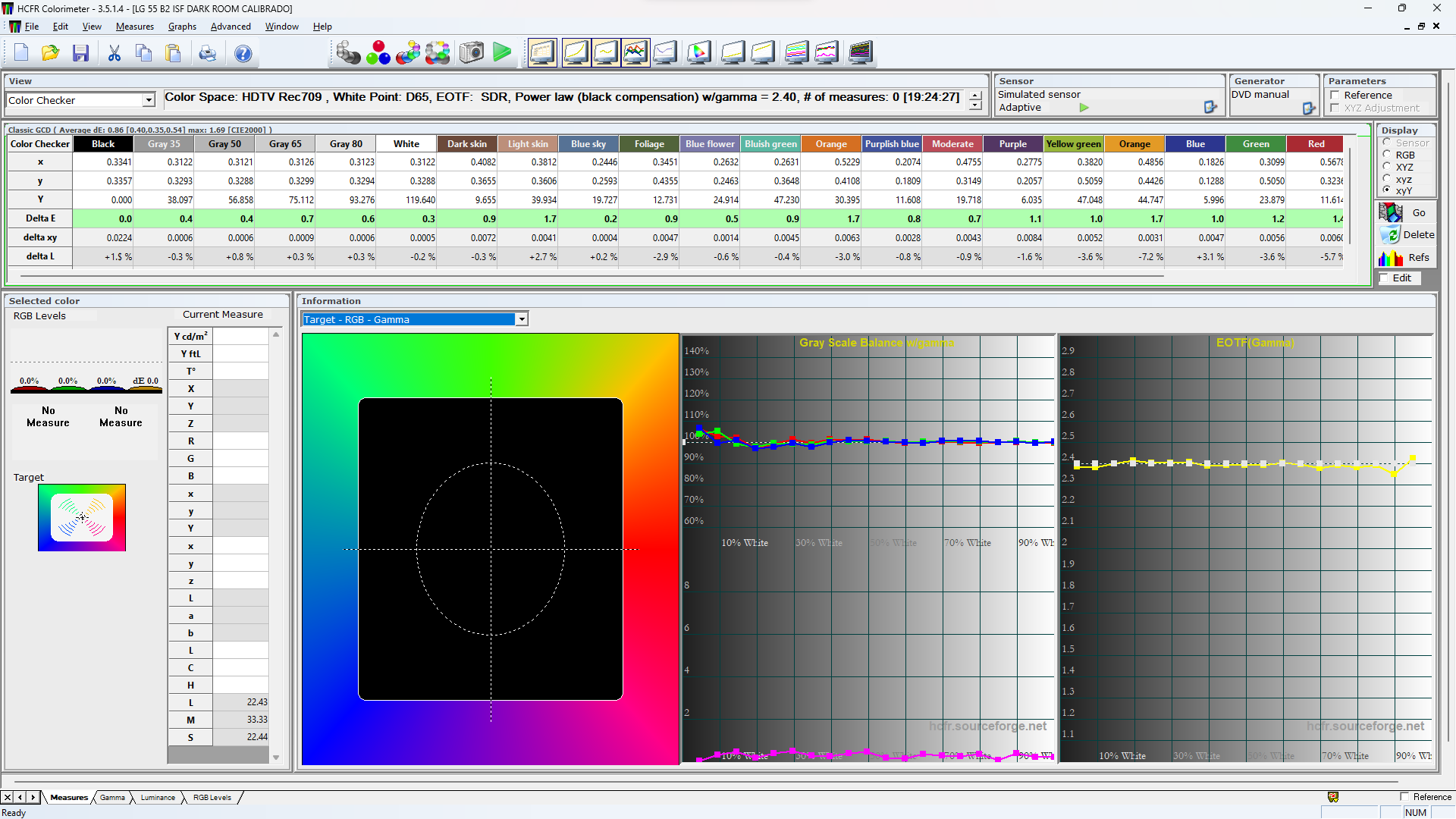

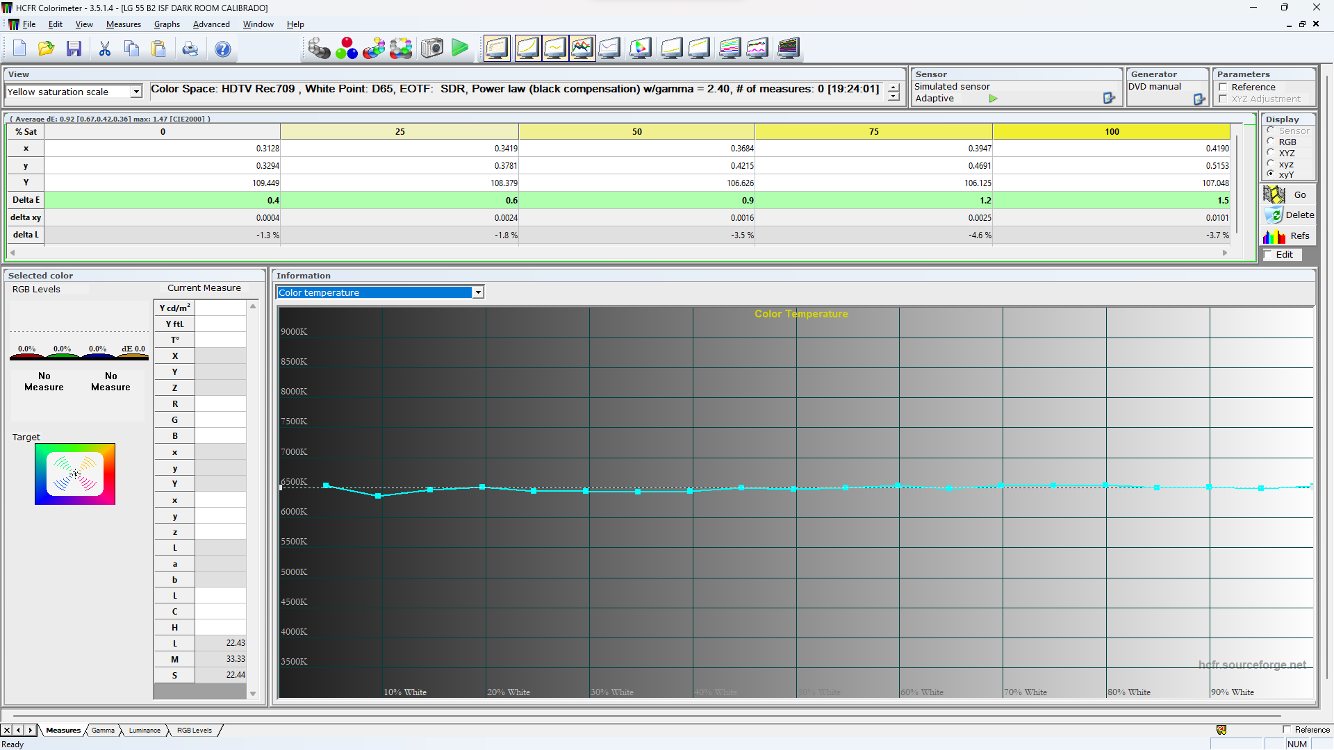

    Captura de pantalla 2023-06-14 192254.png Captura de pantalla 2023-06-14 192308.png Captura de pantalla 2023-06-14 192323.png Captura de pantalla 2023-06-14 192329.png Captura de pantalla 2023-06-14 192343.png Captura de pantalla 2023-06-14 192352.png Captura de pantalla 2023-06-14 192400.png Captura de pantalla 2023-06-14 192406.png Captura de pantalla 2023-06-14 192412.png Captura de pantalla 2023-06-14 192424.png Captura de pantalla 2023-06-14 192433.png
    Tras calibrar logramos nuestro objetivo en luminancia, la escala de gris quedó Referencial pero la gamma a 2.4 no quedo ni tan plana ni perfecta, el 5%, 10% y 90% de gamma no quedó como deseábamos y los controles ya no dieron más, lo que si quedó bien fue la colorimetría con todo menor a 3.

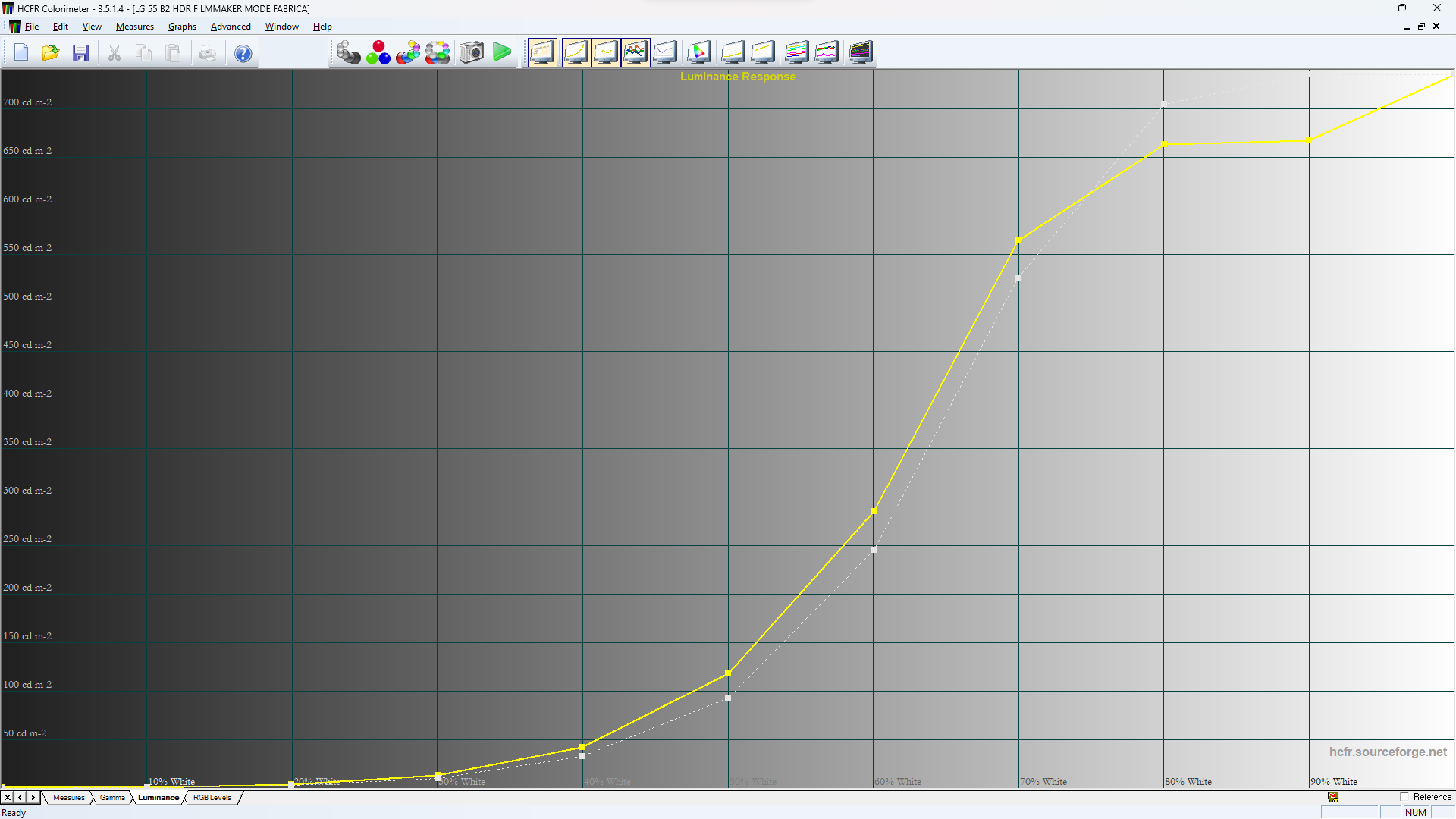

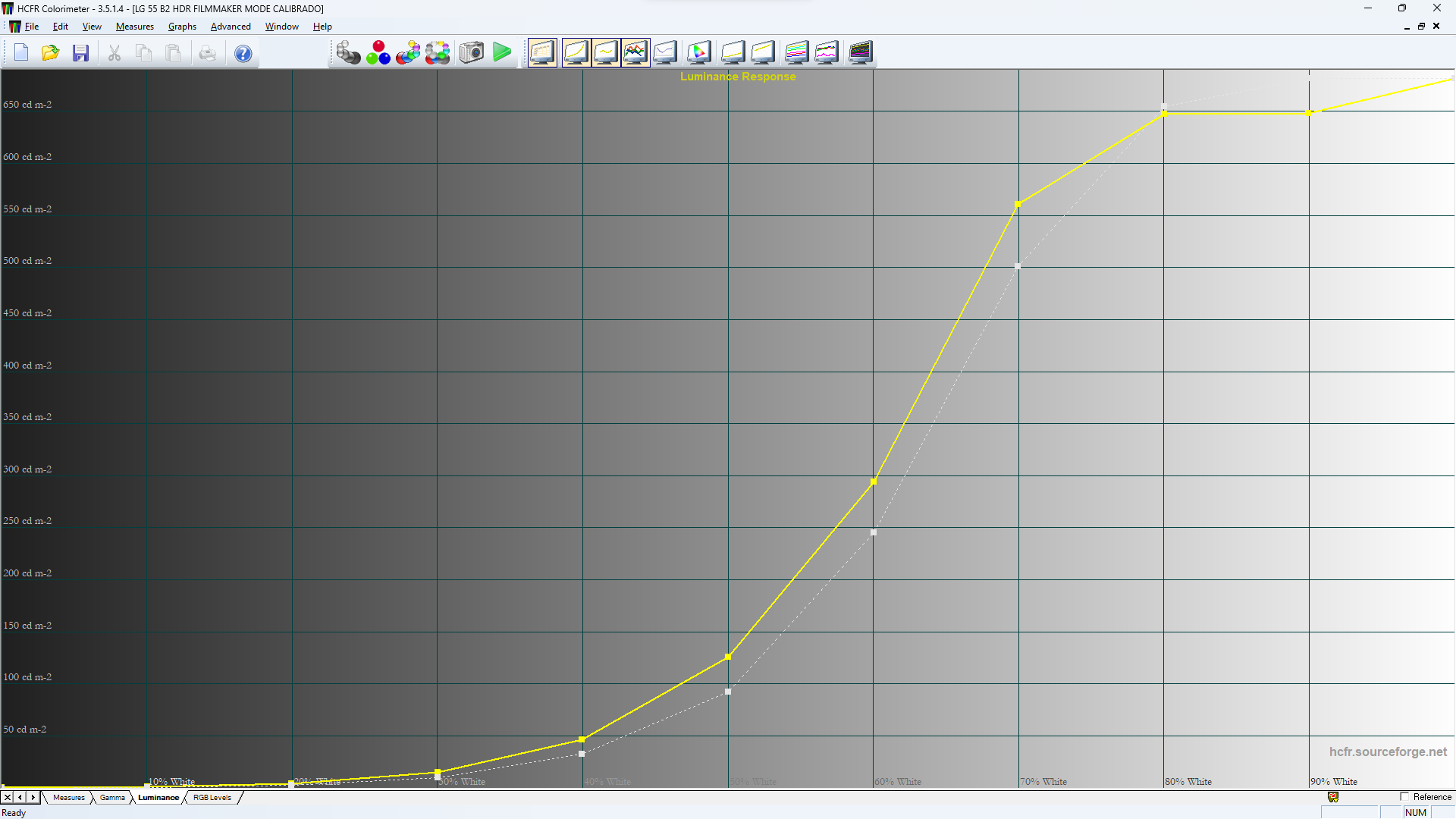

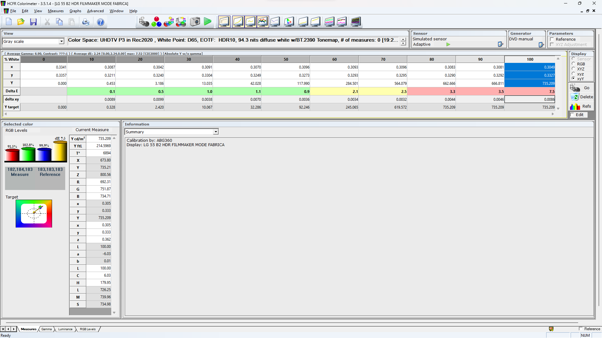

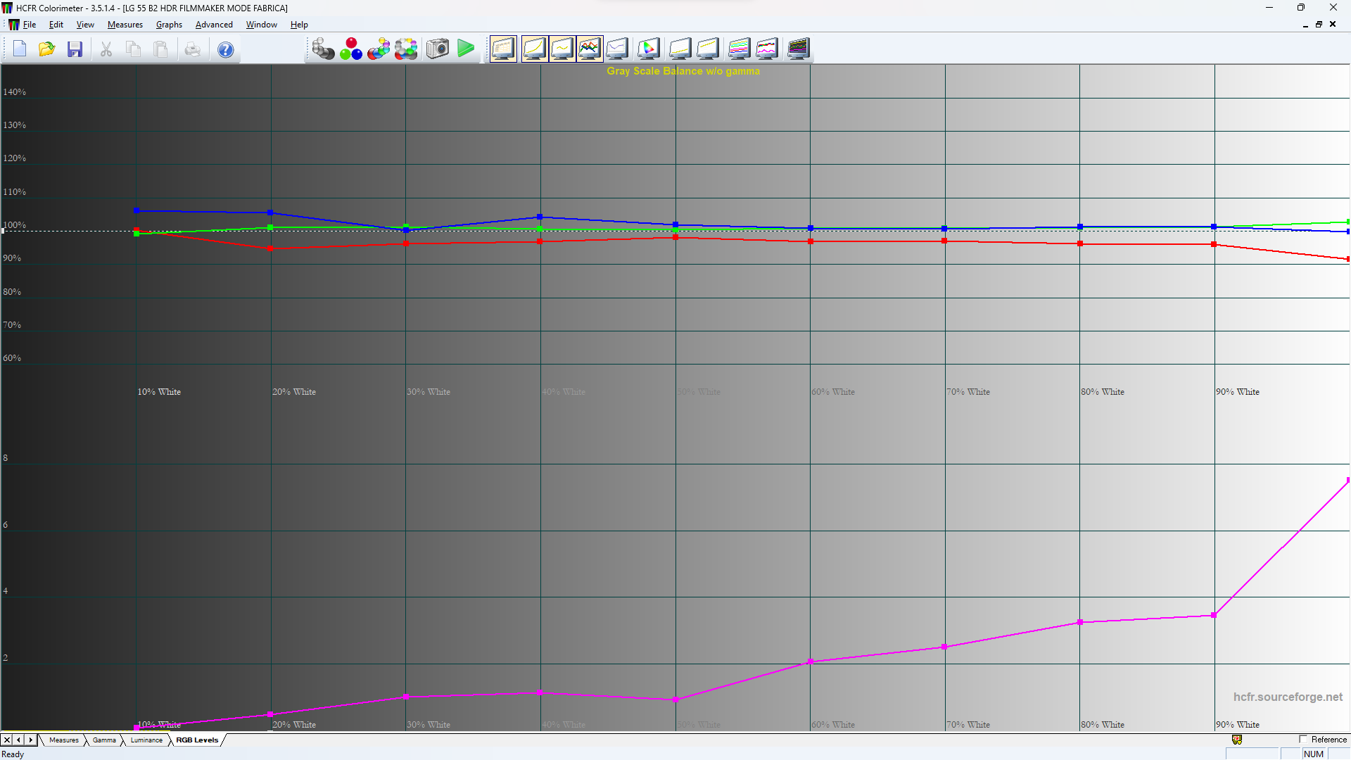

    Sabemos que el HDR en calibración aún no tiene un estándar definido, ni siquiera los formatos definidos como HDR10, HDR10+, HLG o Dolby Vision. LG soporta Dolby Vision, HDR10, HLG y no soporta HDR 10+ ya que considera que su metadata dinámica activa es suficiente.

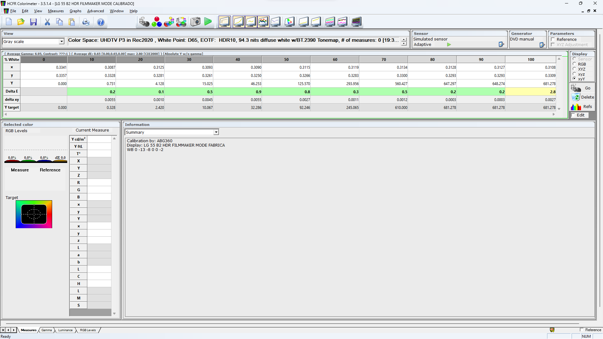

    El LG 55" B2 llega a 745 nits en FILMMAKER MODE HDR de fábrica sin calibrarlo al D65, ya calibrado llega a un pico de 681 nits.
    Captura de pantalla 2023-06-14 192904.png Captura de pantalla 2023-06-14 192922.png Captura de pantalla 2023-06-14 192944.png Captura de pantalla 2023-06-14 192948.png Captura de pantalla 2023-06-14 192952.png
    Como podemos apreciar hay un tinte azul en las imágenes y sobre todo en el detalle en sombra. El eotf lo sigue bien hasta donde da el panel. Los colores son muy saturados hacía el azul. Tras calibrar logramos mejores resultados:

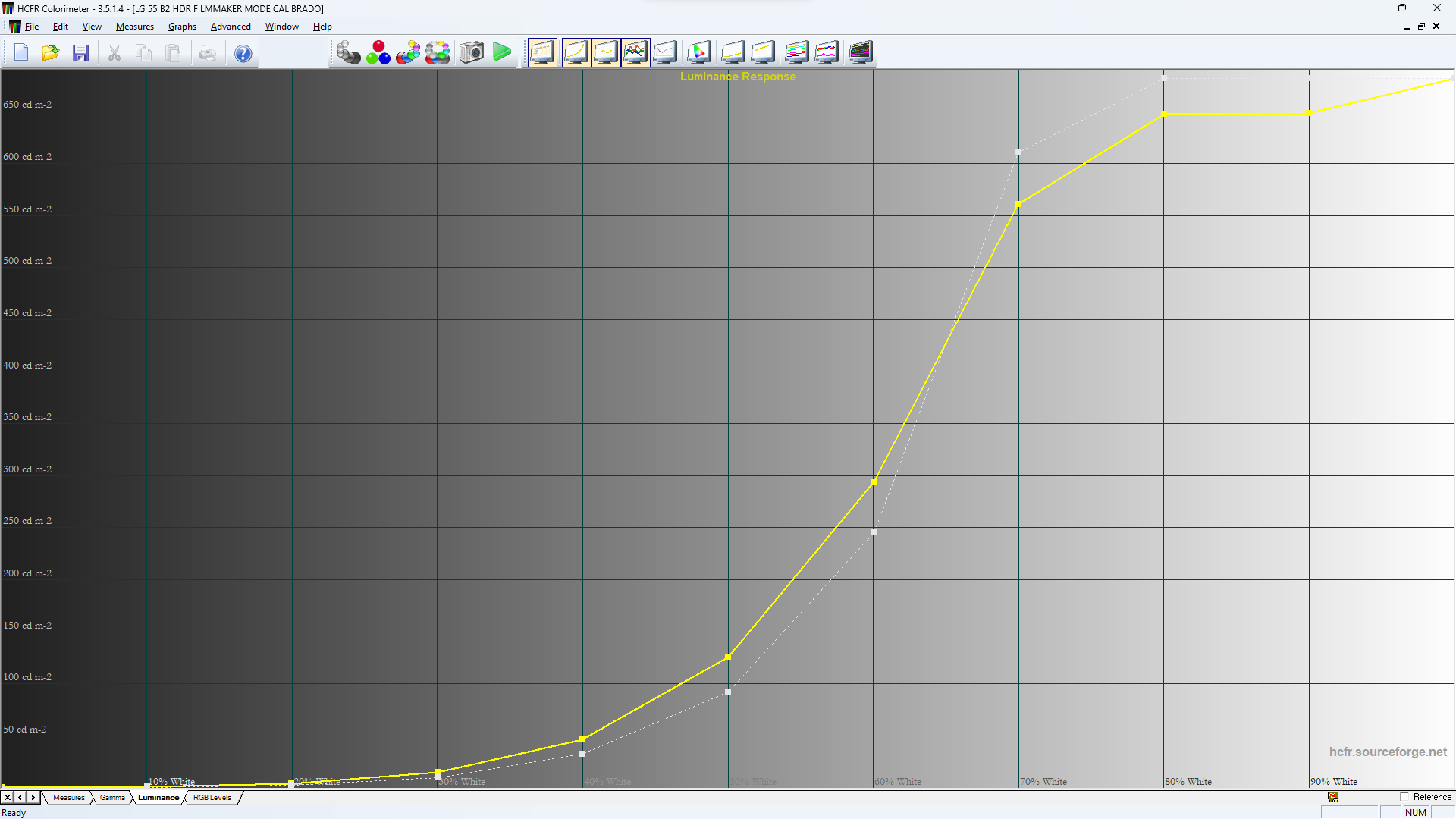

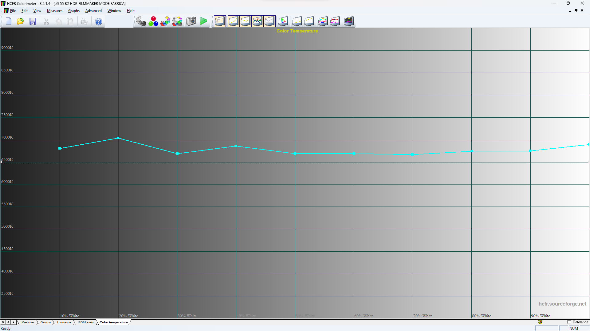

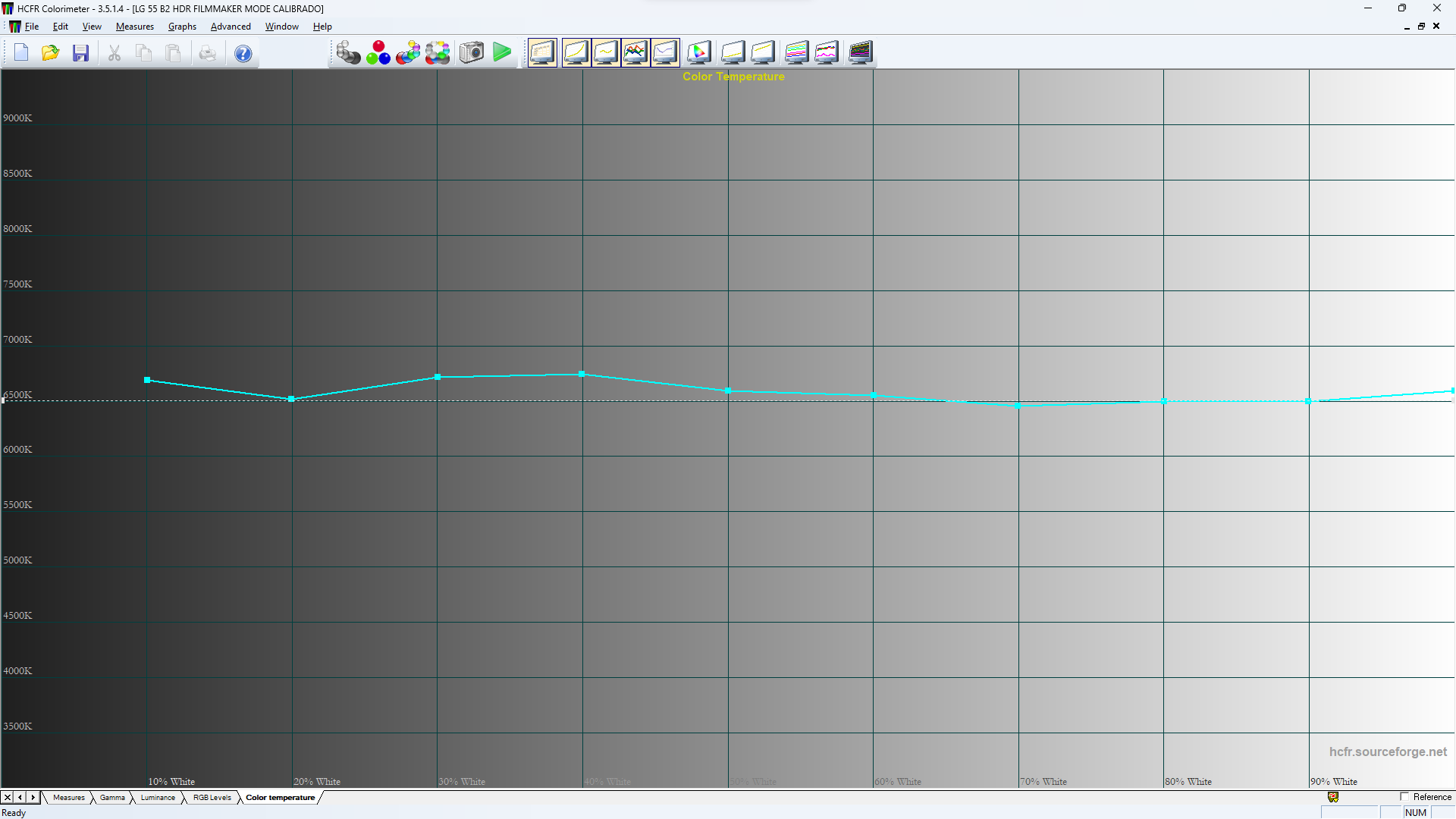

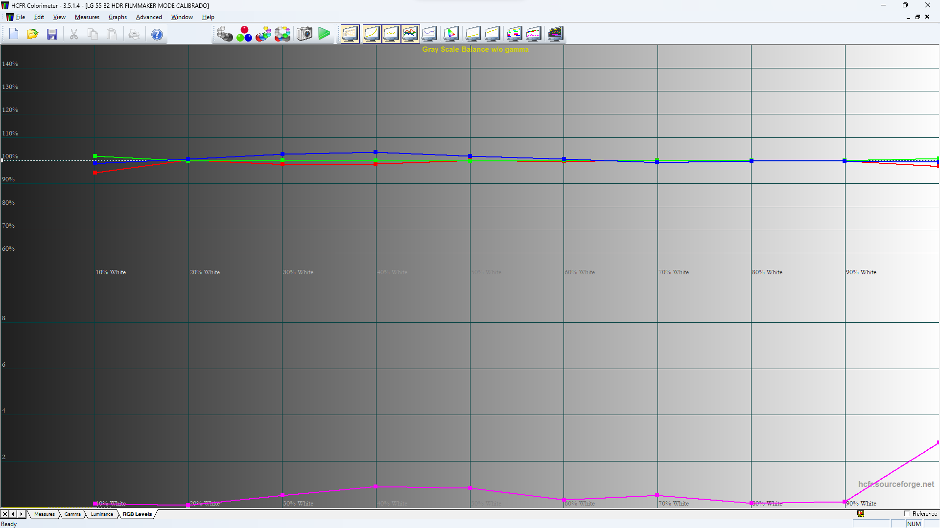

    Captura de pantalla 2023-06-14 193125.png Captura de pantalla 2023-06-14 193142.png Captura de pantalla 2023-06-14 193203.png Captura de pantalla 2023-06-14 193210.png Captura de pantalla 2023-06-14 193214.png
    La temperatura de color se eleva un poco en el 10% así como en el 30 y 40% ya que no sigue tan correctamente el EOTF Tracking, pero hasta donde da el panel entrega un buen HDR.

    La cobertura del volumen de color es de 98.97% en DCI P3 y 77.56% Rec 2020 uv.

    LG 55 B2 ISF BRIGHT ROOM GAMMA 2.2 200NITS
    LUZ OLED 59
    CONTRAST 83
    BRIGHTNESS 50
    RANGO DE COLOR AUTOMÁTICO
    CALIDO 50
    ALTO 8 0 -1 BAJO 0 0 0
    22 PTOS:
    2.5 IRE 0 RGB 0 0 0
    05 IRE 0 RGB -9 -10 -10
    7.5 IRE 0 RGB 0 0 0
    10 IRE 0 RGB -4 -2 -3
    15 IRE 0 RGB -6 -6 -6
    20 IRE 0 RGB -9 -7 -7
    25 IRE 0 RGB -3 -2 -2
    30 IRE 0 RGB -6 -6 -5
    35 IRE 0 RGB -3 -7 -6
    40 IRE 0 RGB -6 -8 -9
    45 IRE 0 RGB -3 -4 -6
    50 IRE 0 RGB -2 -2 -4
    55 IRE 0 RGB -5 -6 -8
    60 IRE 0 RGB -5 -5 -6
    65 IRE 0 RGB -8 -7 -10
    70 IRE 0 RGB -3 -3 -5
    75 IRE 0 RGB -5 -2 -5
    80 IRE 0 RGB -7 -3 -8
    85 IRE 0 RGB -7 0 -5
    90 IRE 0 RGB -4 -2 -4
    95 IRE 0 RGB -7 -3 -4
    100 IRE 200 Target 0 RGB -2 0 -1
    R 0 0 0
    G 0 0 0
    B 0 0 0
    C 0 0 0
    M 0 0 0
    A 0 0 0
    Cine Real ON
    LG 55 B2 ISF DARK ROOM GAMMA 2.4 120NITS
    LUZ OLED 32
    CONTRAST 83
    BRIGHTNESS 50
    GAMMA 2.4
    CALIDO 50
    ALTO 0 -4 -6 BAJO 0 0 0
    22 PTOS:
    2.5 IRE 0 RGB 0 0 0
    05 IRE 0 RGB -3 0 -4
    7.5 IRE 0 RGB 0 0 0
    10 IRE 0 RGB 0 -2 0
    15 IRE 0 RGB 4 5 4
    20 IRE 0 RGB -6 -8 -8
    25 IRE 0 RGB 1 3 3
    30 IRE 0 RGB 0 -3 0
    35 IRE 0 RGB 2 1 3
    40 IRE 0 RGB 1 -2 2
    45 IRE 0 RGB 3 -4 1
    50 IRE 0 RGB 1 -2 -2
    55 IRE 0 RGB -2 -5 -5
    60 IRE 0 RGB 1 -2 -2
    65 IRE 0 RGB 4 -1 1
    70 IRE 0 RGB 3 -2 -1
    75 IRE 0 RGB 1 -3 0
    80 IRE 0 RGB 2 -2 -3
    85 IRE 0 RGB 2 -1 1
    90 IRE 0 RGB 1 -2 -2
    95 IRE 0 RGB 2 0 0
    100 IRE 120 Target 0 RGB 0 0 0
    R 0 5 2
    G 0 0 0
    B 0 0 0
    C 0 0 0
    M 0 0 0
    A 0 0 0
    Cine Real ON
    LG 55 B2 HDR FILMMAKER MODE FABRICA
    WB 0 -13 -8 0 0 -2

    Me parece curioso, observando las reviews de los demás modelos Oled de LG, sea B8, C9, C2, G3, etc. Después de la calibración para SDR, tanto en Dark como en Bright room, el valor resultante para el Contraste es 85, pero al parecer sólo en este modelo B2 el valor de Contraste fue de 83. Por qué pasa esto?
    Evitar clipping en SDR, en esta unidad fue necesario reducirlo un poco más que en la mayoría de LG.
