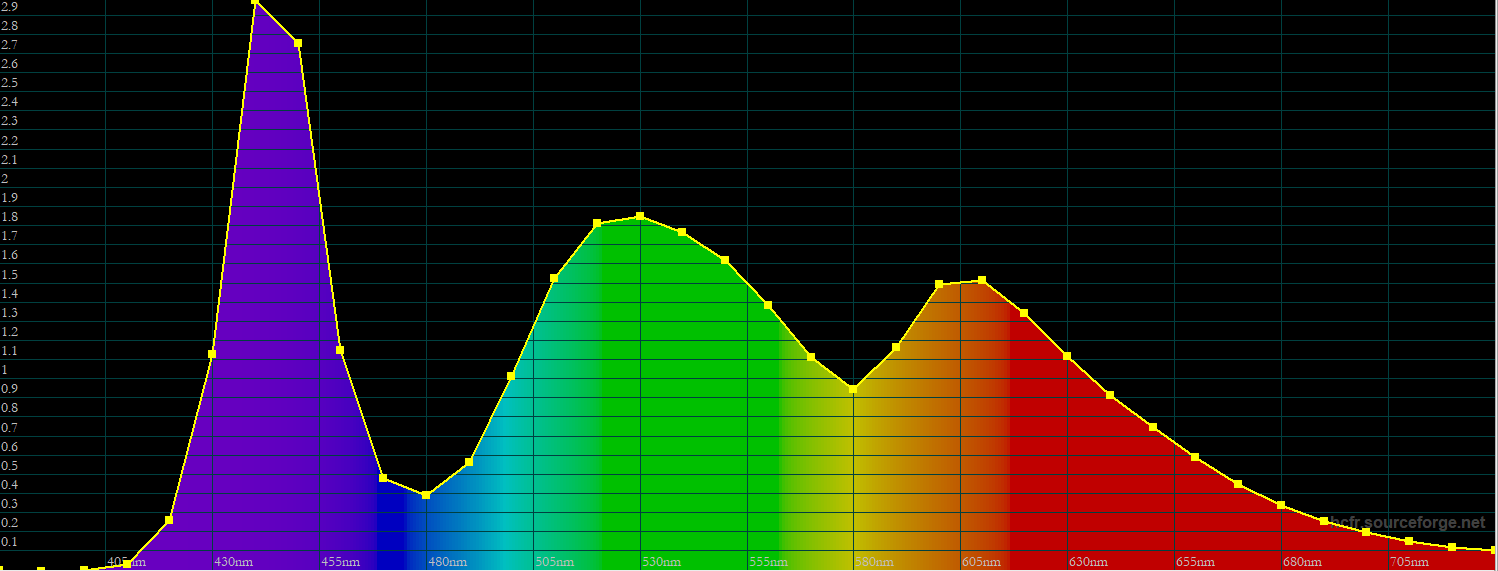

    El tv cuenta con un panel VA de 8 bits, es un-EDGE LED, es decir tiene lo LED a los 4 lados de la pantalla.

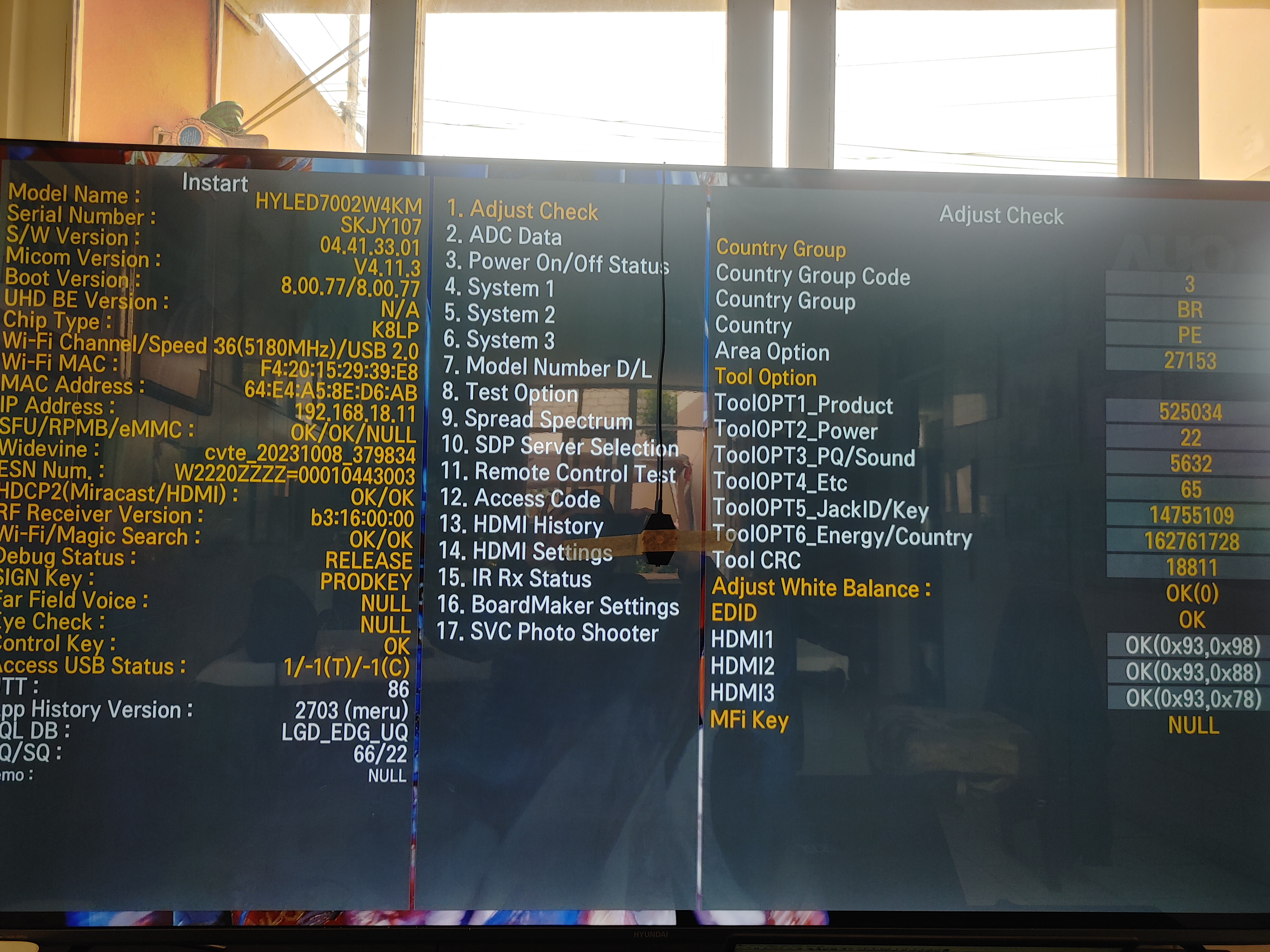

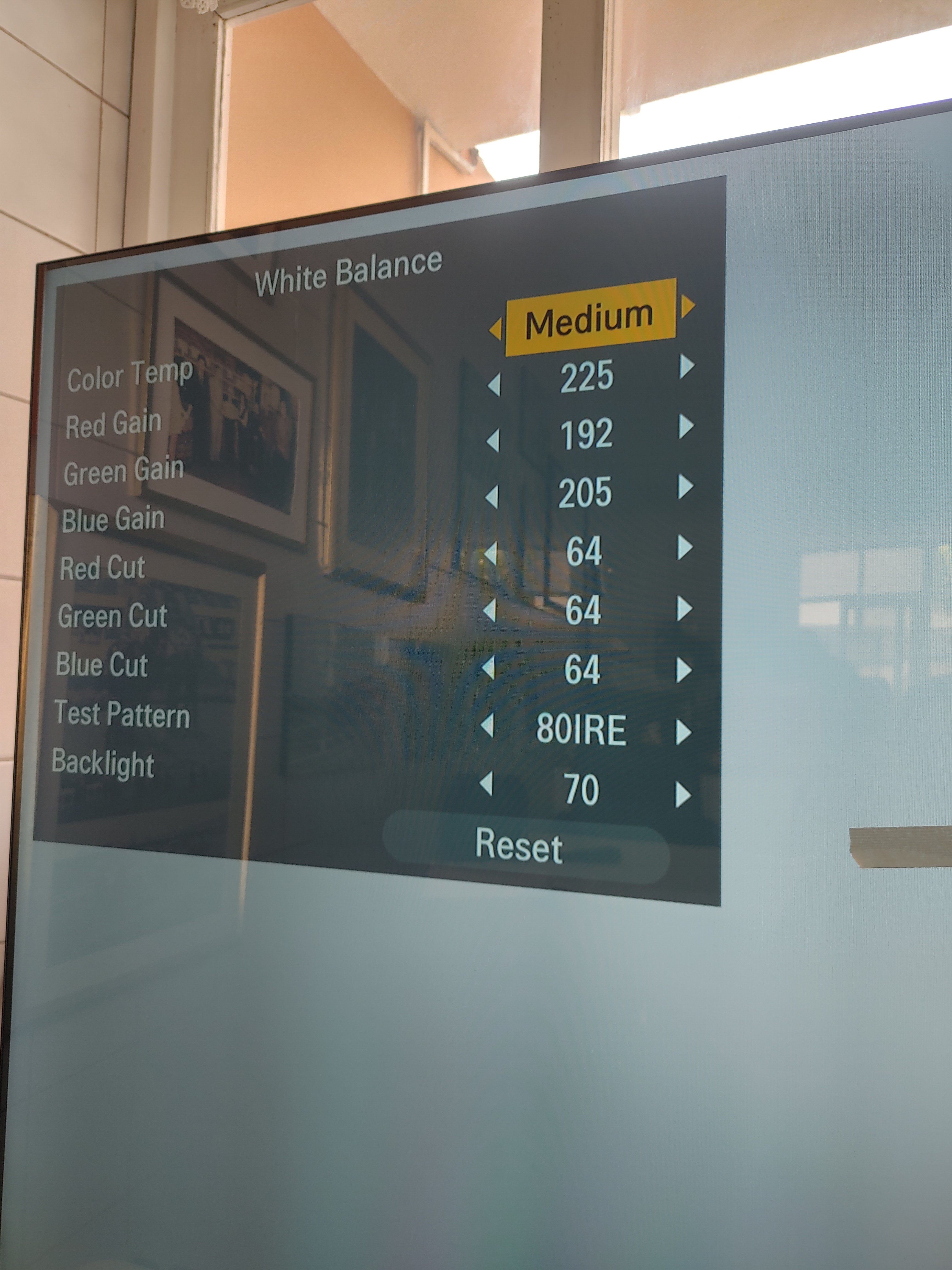

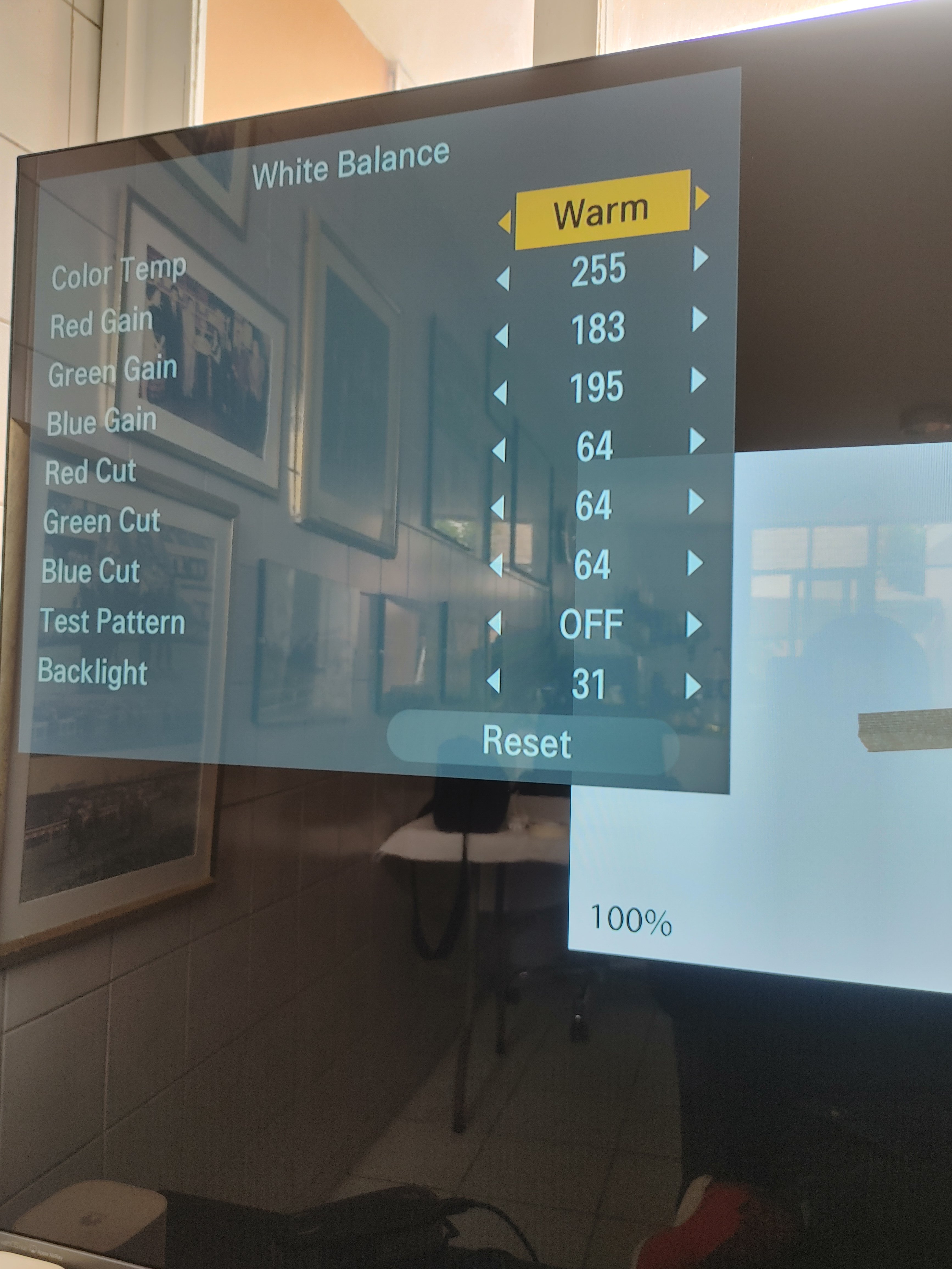

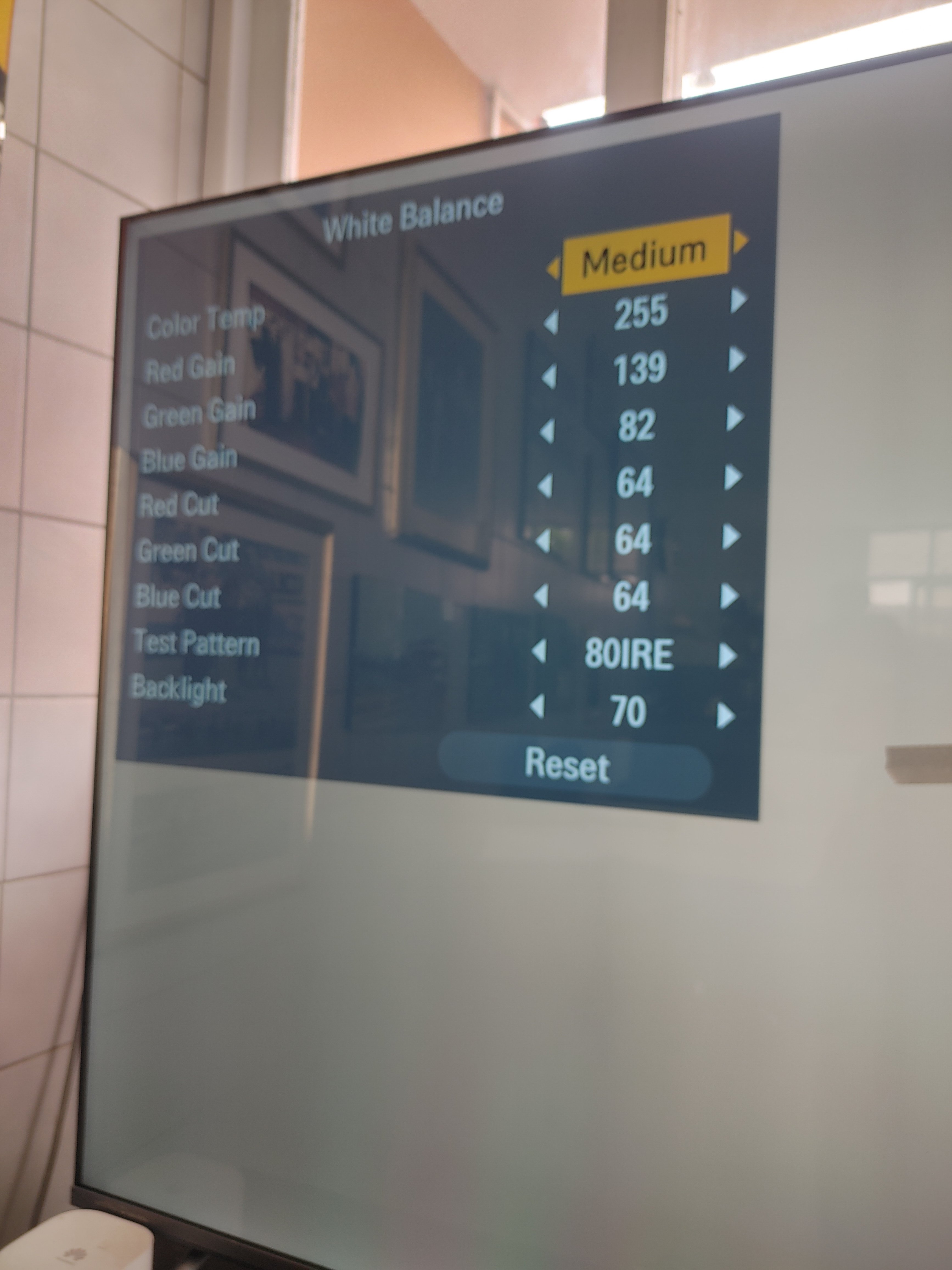

    Aquí accedimos al SM de la Hyundai que es idéntico a un tv de LG.
    El tv al usar webOS tiene todo el menu característico de LG, pero no tiene un avanzado control de Punto de Blanco ni de manejo de Color, por ello lo único que normalmente un usuario puede hacer es modificar el contraste, aumentar o disminuir el brillo del panel, cambiar la gama, la nitidez, activar o no el trumotion, pero algo que impacte directamente la calidad de imagen no encontramos aquí, por lo que podemos concluir que lo barato en este caso no es tan bueno. Mal para Hyundai Electronics, pero ya que nosotros calibramos pues vamos a llevar la tv a un nuevo nivel accediendo al menu de servicio para ajustar al menos los 2 puntos del balance de blanco que sabemos que estará allí.

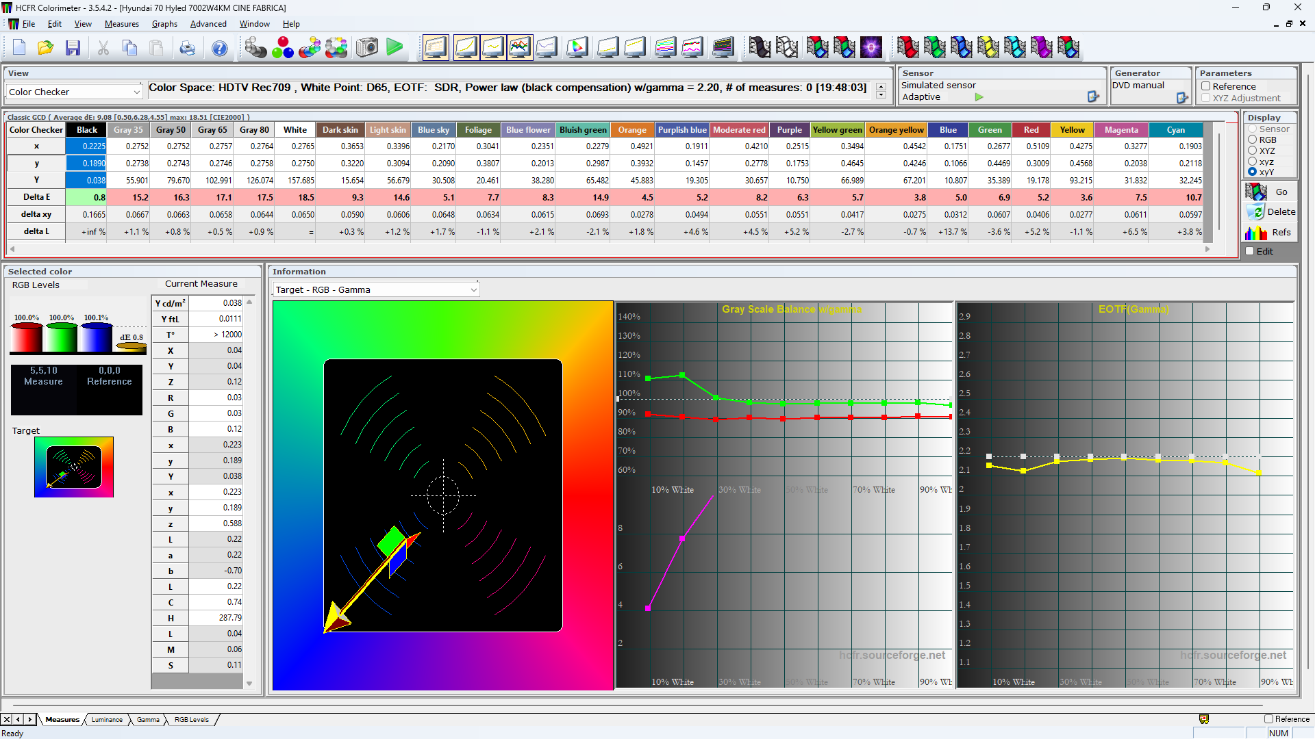

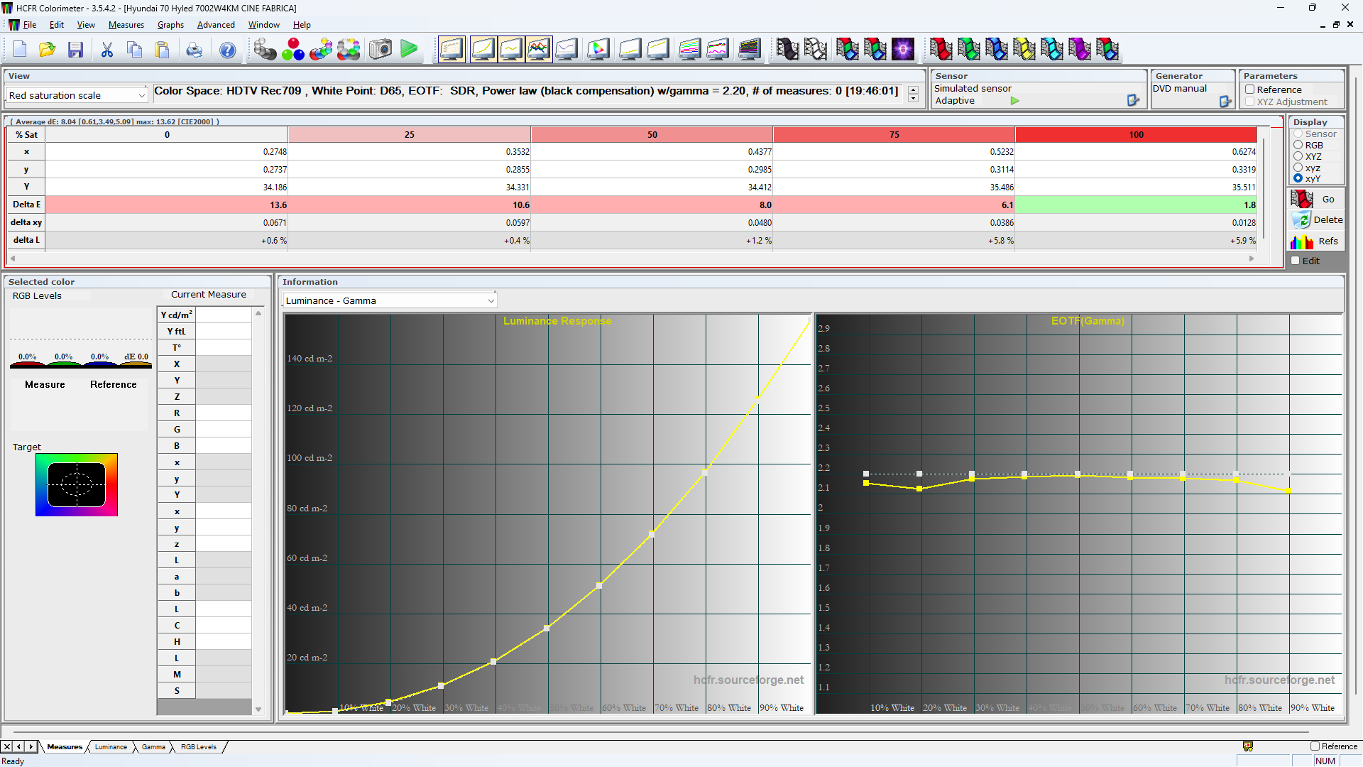

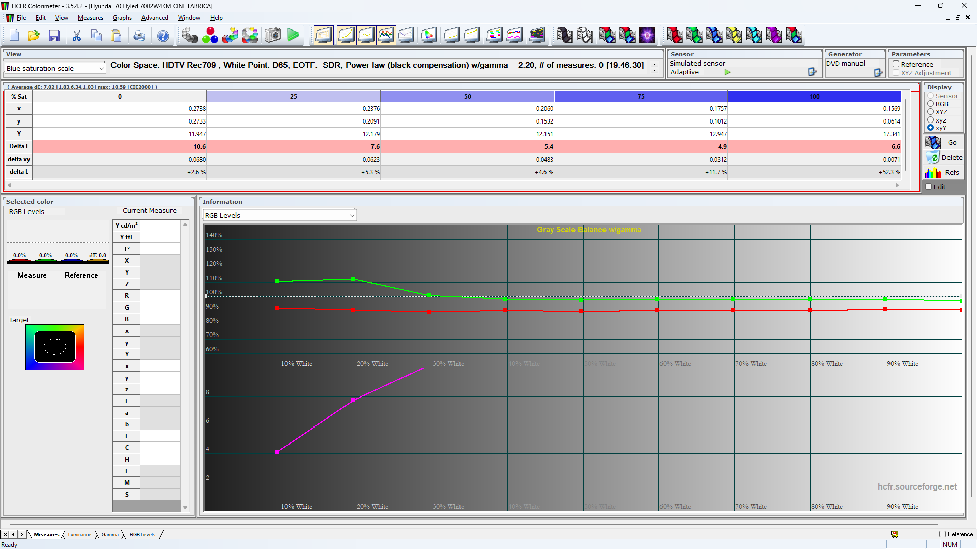

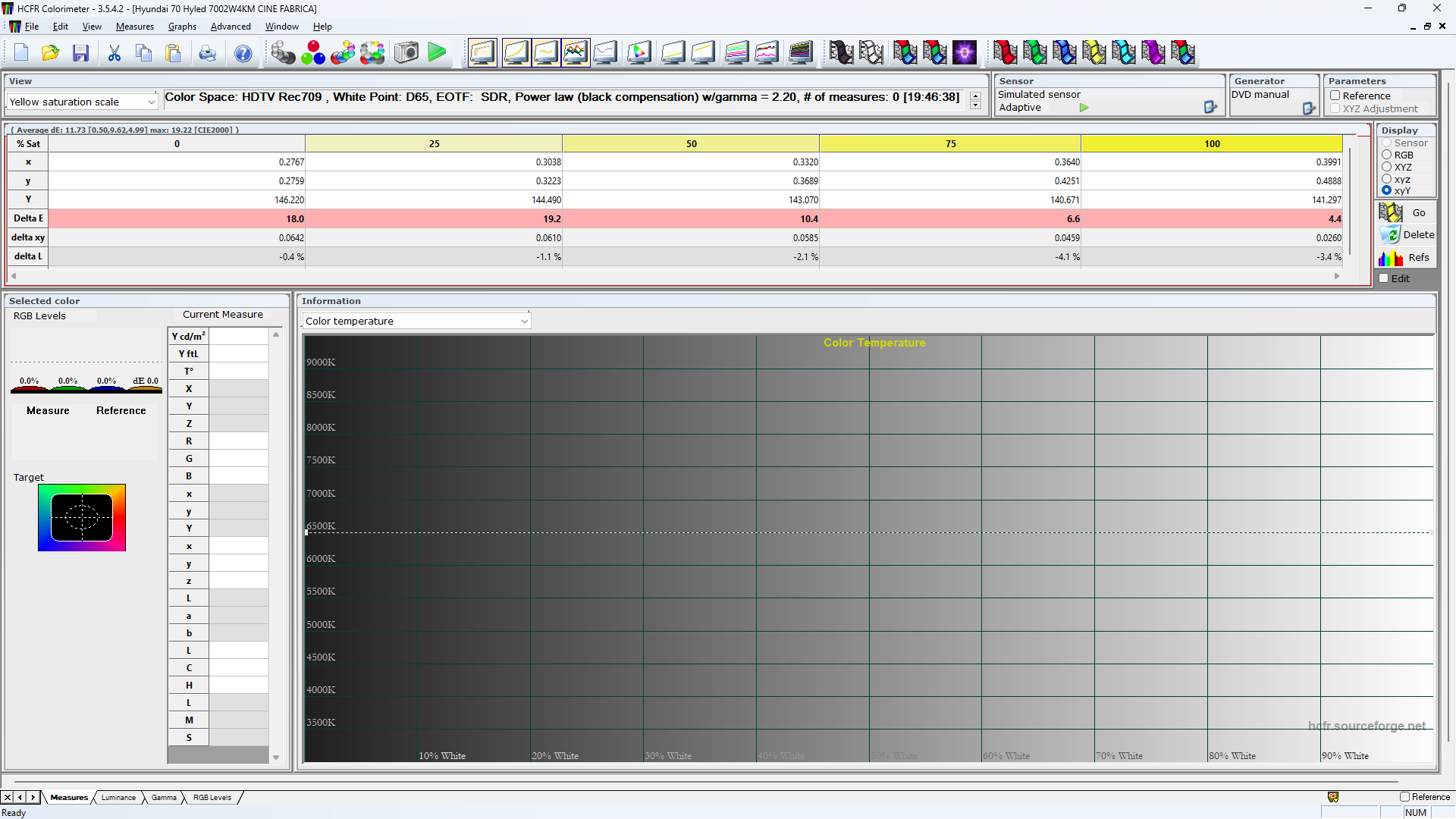

    Utilizaremos el modo Cine, nuestro target es hasta donde de la luminancia y 2.2 de gamma. Partiendo de la premisa que el tv no tiene demasiada luminancia. Aquí dejamos los valores de balance de blancos con los que vino de fábrica:

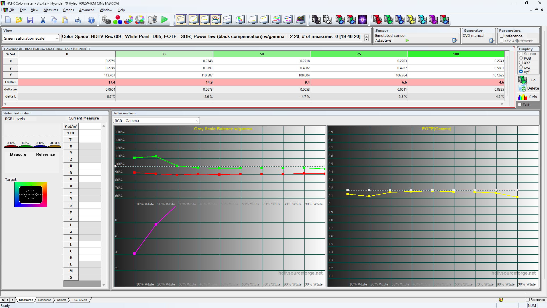

    Y aquí los resultados fuera de la caja:
    La hyundai es una tv que viene con 158 nits máximo de luminancia si se corrige el clipping, los errores en la escala de grises llegan a más allá de 18, lo mismo los colores, el contraste alcanza los 3513:1, la gamma si no viene mal salvo el inicio y el final, en el RGB Tracking el azul vuela lo cual hace que la temperatura de color sea mayor a 10000k. Obviamente con estos resultados, el color checker y los tonos de pieles no son nada reales, urgentemente necesita una calibración, es nefasta la calidad de imagen así, ni por el precio aceptable.

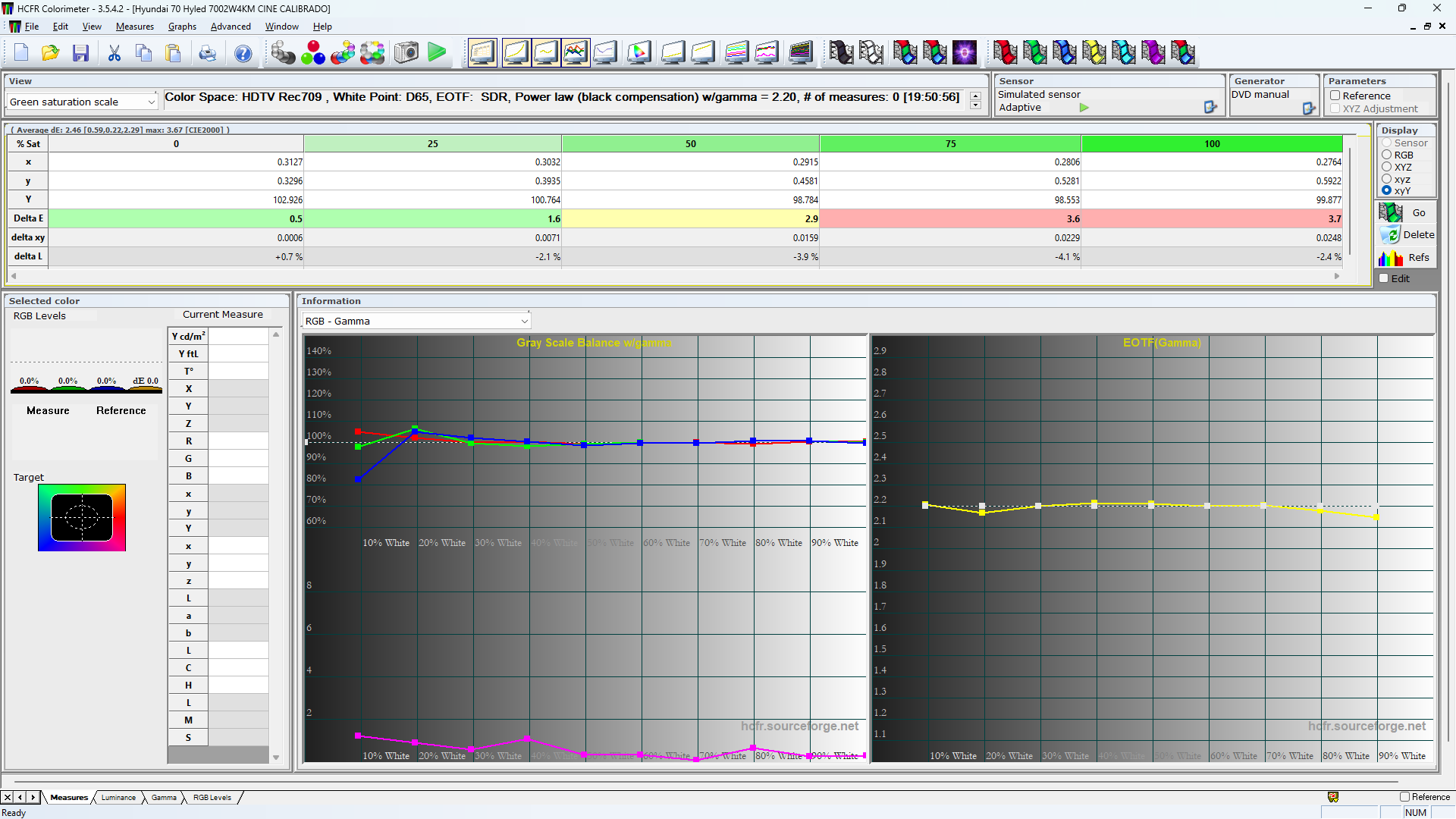

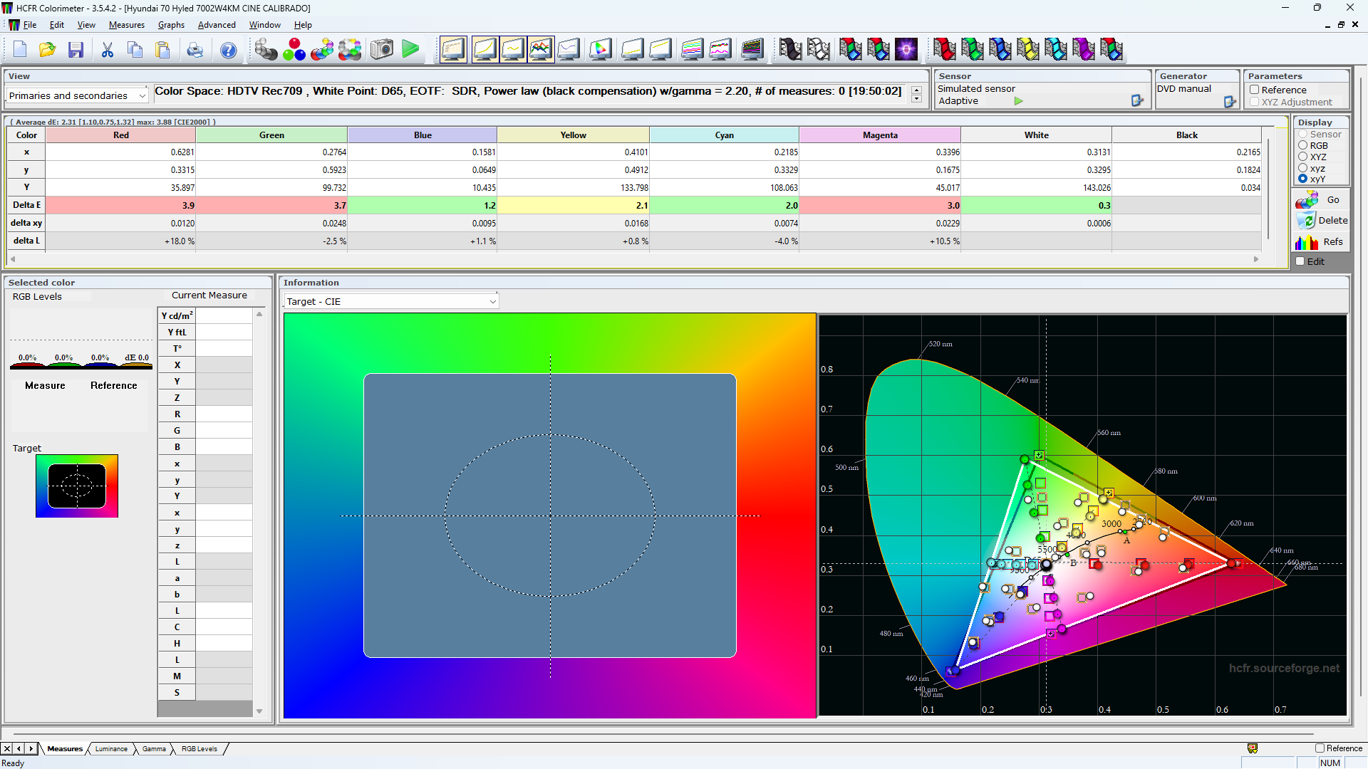

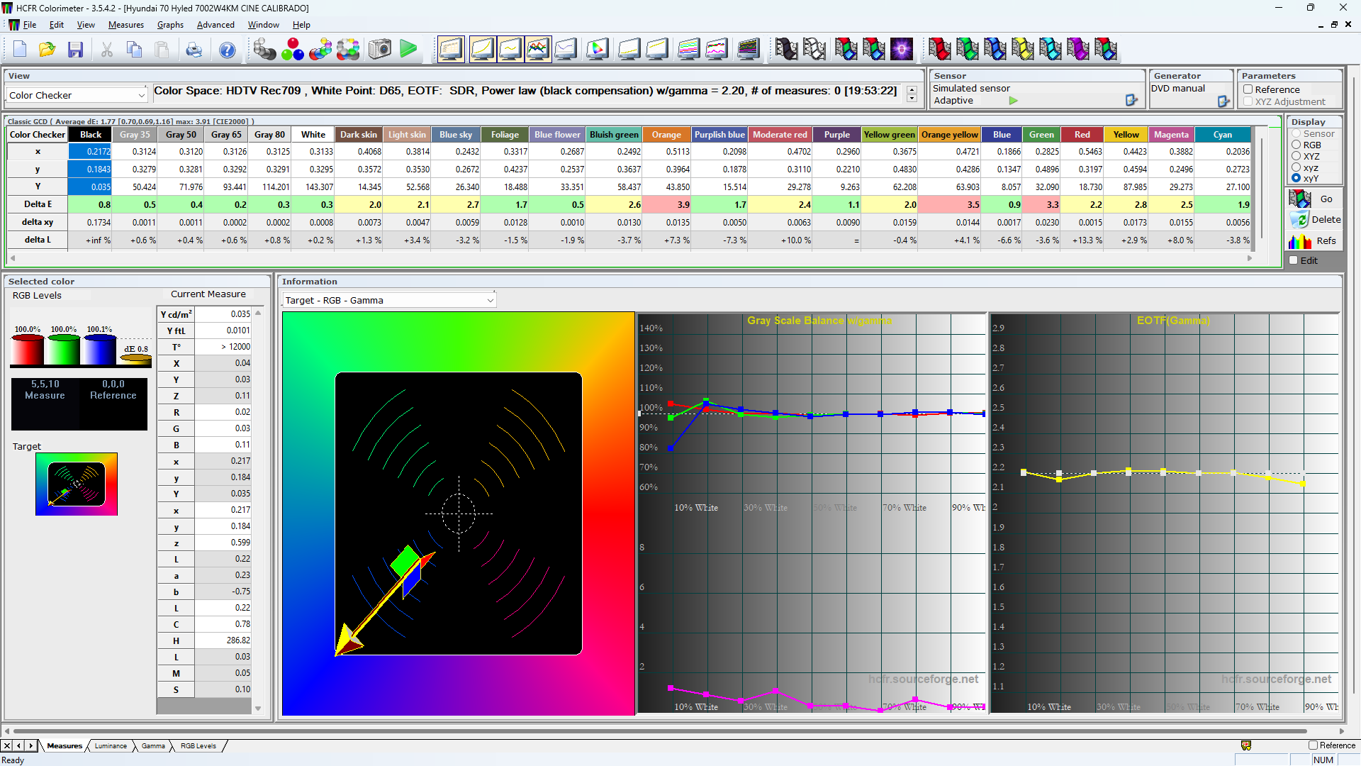

    Tras realizar la calibración de 2 puntos del Balance de Blancos del Service Menu:
    Este fue el resultado final:

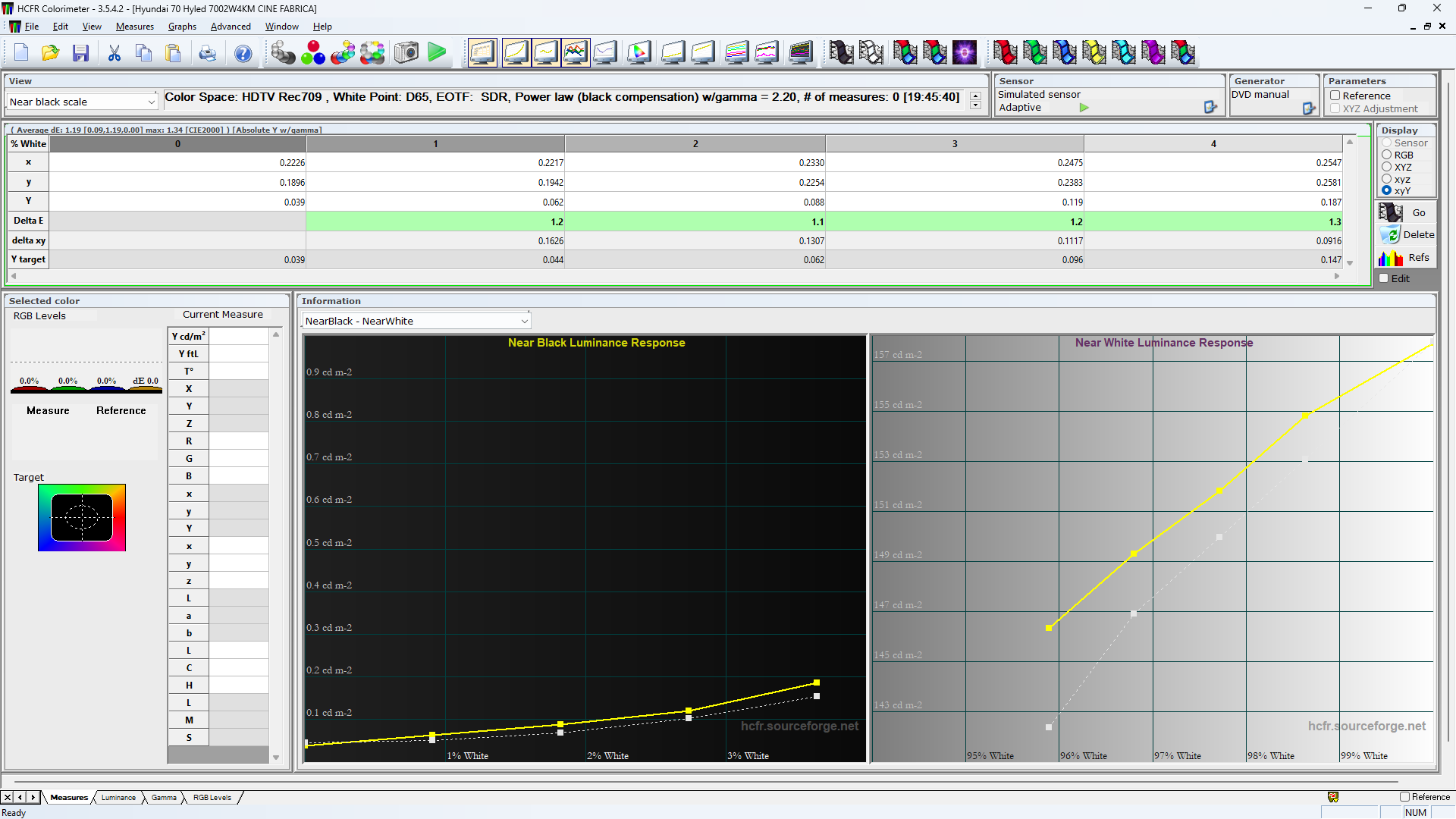

    Tras calibrar vemos mejoría inmediata, la escala de gris tiene errores menores a 1.24 lo cual son resultados excelentes, la luminancia se quedó en 143 nits. Los colores rojo, verde y magenta tienen errores mayores a 3. La gama se aplanó más, el RGB Tracking salvo el 10% quedó muy bien, la temperatura de color empieza muy abajo, pero esta sobre nuestro target. El color checker solo tuvo 3 colores con errores mayores a 3.9 mientras que los tonos de piel sólo 4 de 40 tonos tuvieron errores mayores a 3. El contraste se estabilizó y mejoró en este panel VA pasó a ser de 4246:1. Con un nivel de negro de 0.034cd/m2. Definitivamente tocar el balance de blanco mejoró mucho la calidad de imagen de la tv.
    Alternativa Modo Día, así venía la temperatura media o 0 en el service menu:
    Después de tocar el Balance de Blanco
    Así nos dio un extra de 40 nits de luminancia dejándolo en 183 nits pero con clipping ya que usamos el contraste en 100 y el modo deporte, con temperatura neutral en o, es decir ni calido 50 ni frio 50 fueron usados.

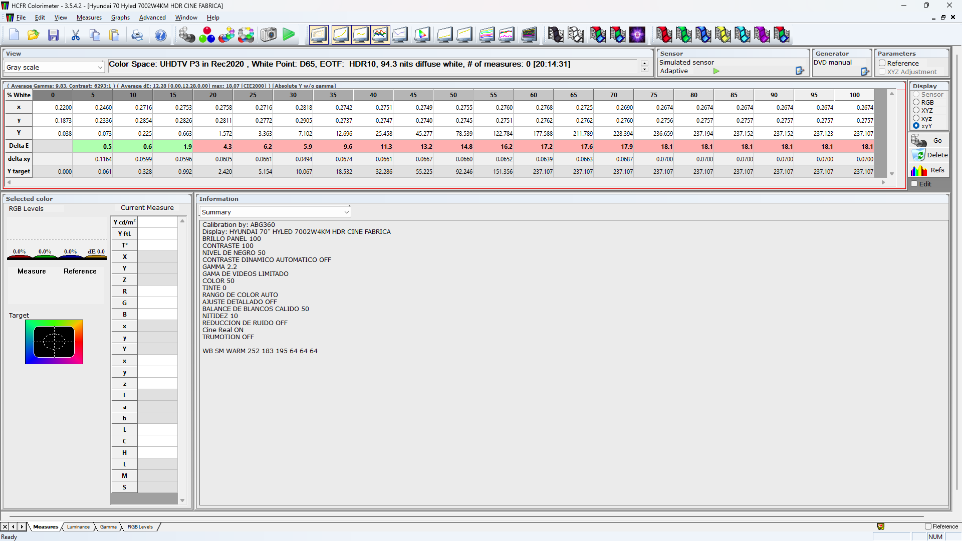

    La 70" Hyundai llega a 237 nits en Cine HDR de fábrica sin calibrarlo al D65, ya calibrado llega a 212 nits. Podemos describir que esta tv soporta HDR, pero el formato no es ni siquiera una introducción al HDR, mejor sería usarlo solo en SDR por precisión de imagen. Lo recomendable sería reproducir así todo, porque la imagen es mucho más precisa en SDR. Fuera de la caja igualmente es mucho menos recomendable usar este modo.
    Así vino Cine HDR de fábrica:

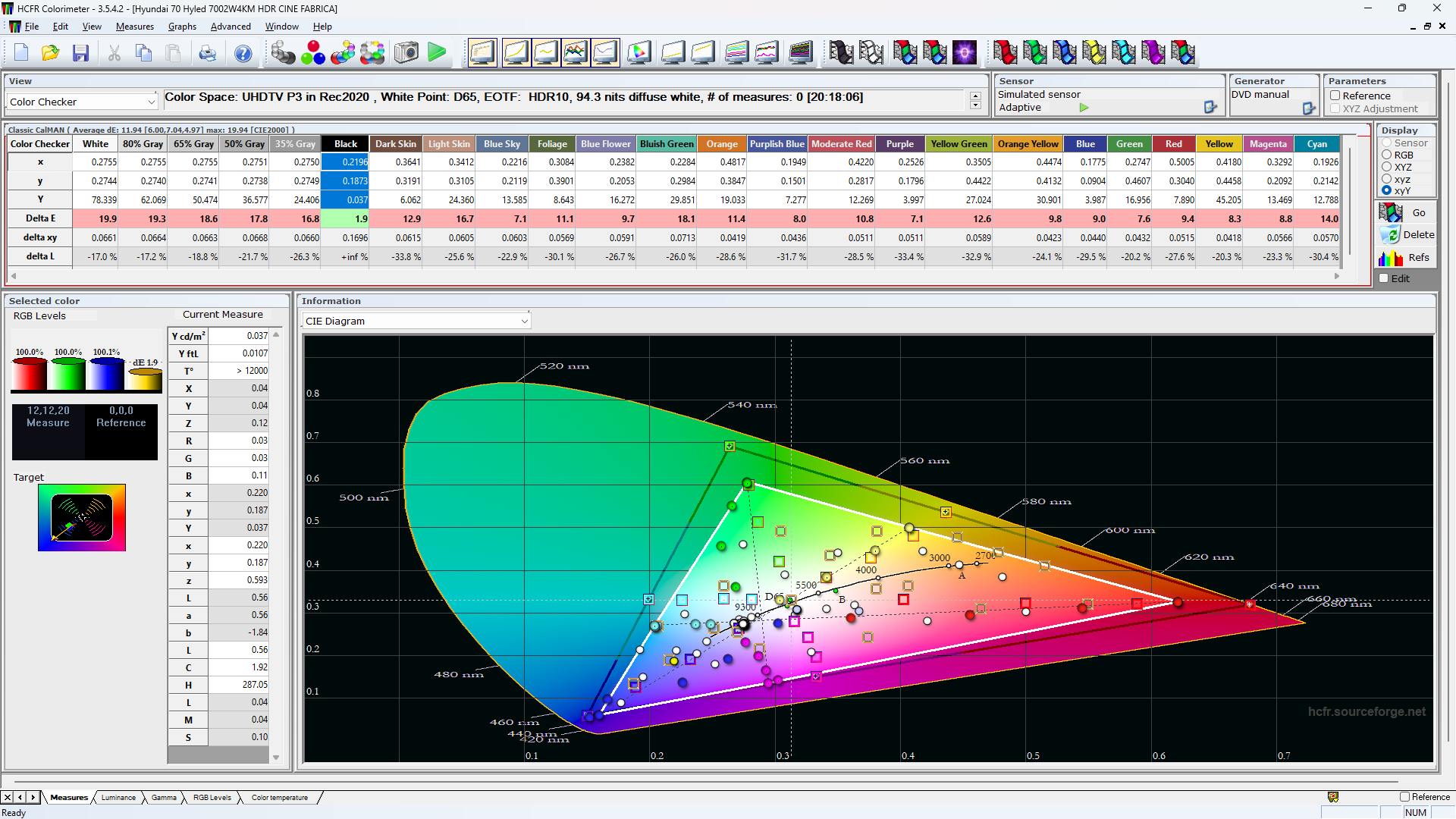

    Como podemos ver de acuerdo al observador que usemos hay distintos resultados, si usamos CIE2000 encontramos errores mayores a 18 pero si lo trasladamos al actual observador dEITP de dolby para HDR sólo errores como máximo de 9.62. La imagen en HDR más bien es algo oscura comparado a ver SDR, todo muy cargado de azul y color checkers de terror con errores mayores a 22.

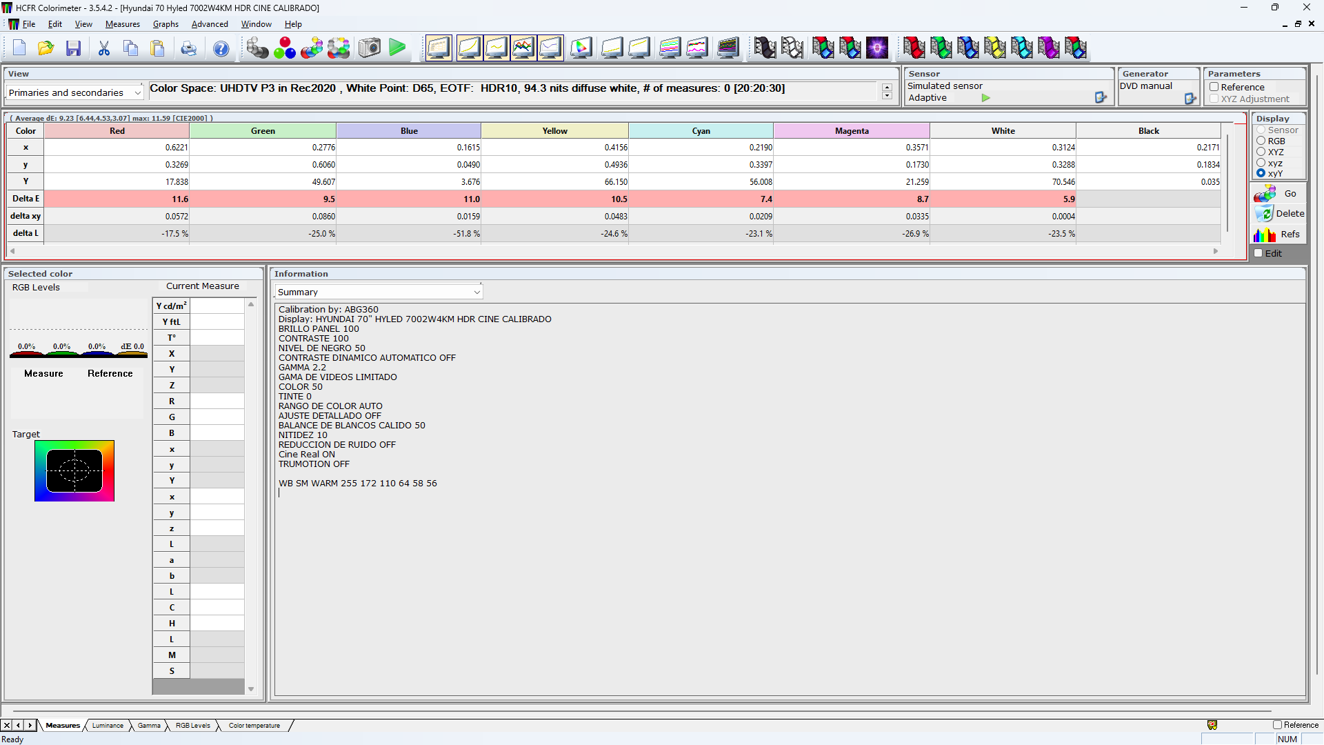

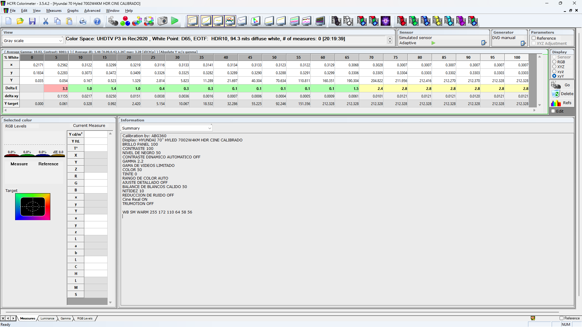

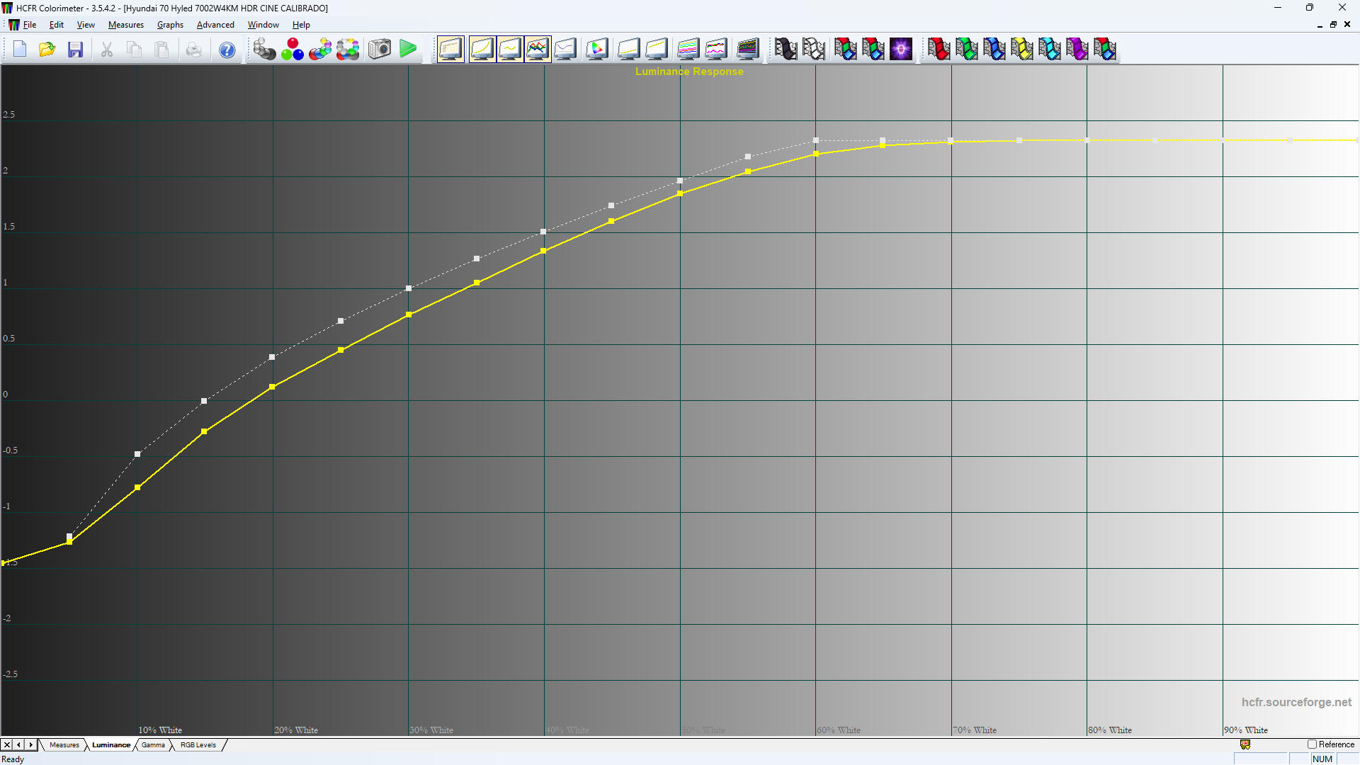

    HDR Cine calibrado tras tocar el Balance de Blancos Global:
    La EOTF ya no la podemos tocar porque el Balance de Blancos del SM funciona como global, por lo cual no hay nada más por calibrar en HDR una vez hicimos el ajuste en SDR. La imagen incluso se ha hecho más oscura, pero con mayor precisión, lamentablemente los errores se redujeron a la mitad no pasando del 12 pero fue lo máximo que se pudo corregir, NO ES RECOMENDABLE VER HDR en esta tv.

    El tv al ser un Edge LED tiene ciertos problemas de uniformidad en los bordes, donde se nota un efecto viñeta o cuadro. No encontramos casi clouding, no hay blooming ya que no cuenta con atenuación local, lo que si hay es banding que se nota en paneos de cámara, lo bueno es que tampoco encontramos flashlighting.
    El procesado del tv no es malo, pero si no escala de buena forma, todo se ve algo suave, tranquilamente se tendría que subir la nitidez a niveles como 20 pero teniendo que lidiar con el ringing por el edge enhacement ocasionado.
    Lo positivo de la tv es que entrega buenas imágenes en SDR con buen contraste incluso para ver de noche el problema es ponerlo en ambientes iluminados ya que no tiene mucha luminancia, muestra ángulos de visión pobres y buen o hay mejores alternativas incluso por el precio. Definitivamente si no se calibra esta tv no es recomendable, pero si agregamos el servicio el precio aumenta y ya no la hace tan atractiva ni por el tamaño, teniendo una tv de Xiaomi con mejor HDR, mejor imagen y mas fluida que también entrega controles de calibración y una mejor imagen fuera de caja, obviamente no indicamos que lo barato sale caro pero si remarcamos que uno tiene que poner mucha atención e informarse antes de comprar a bajos precios.
